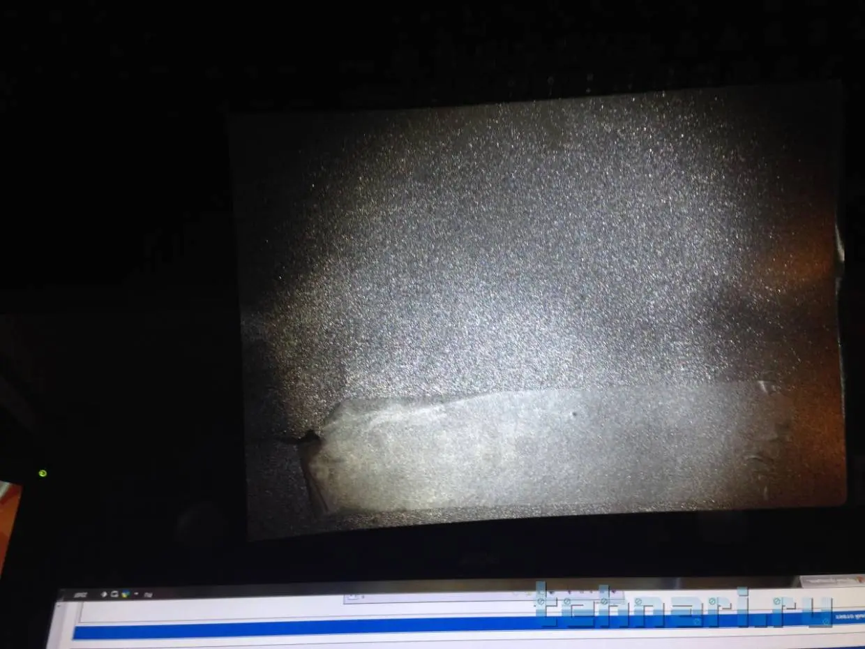

Я сегодня покрасил из балончика картонку! краска серебристая, но вроде сероватая ( темнее серебра) посмотрю что из этого выйдет!!!! Кажется ответ гдето рядом!!!! все гениальное просто!!! нет никаких чудес!!!

СМотрите обычная краска из балона и звёзды большие!!! но сверху кусочек матовой плёнки!!! Разве не снижает зерно???

DECIDE да все правильно но нужна грань(мера при матировании) что бы яркость не просела сильно..И при матировании ухудшиться эффект когда экран под большим углом практически темный(после матирования будет светлее) Но ME2 это не панацея-это просто вариант..
