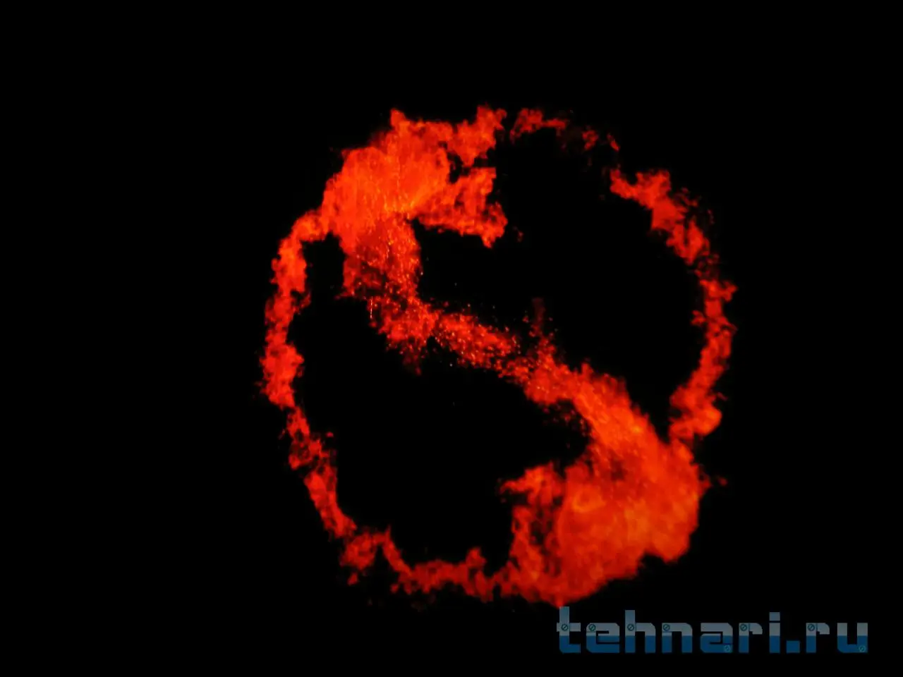

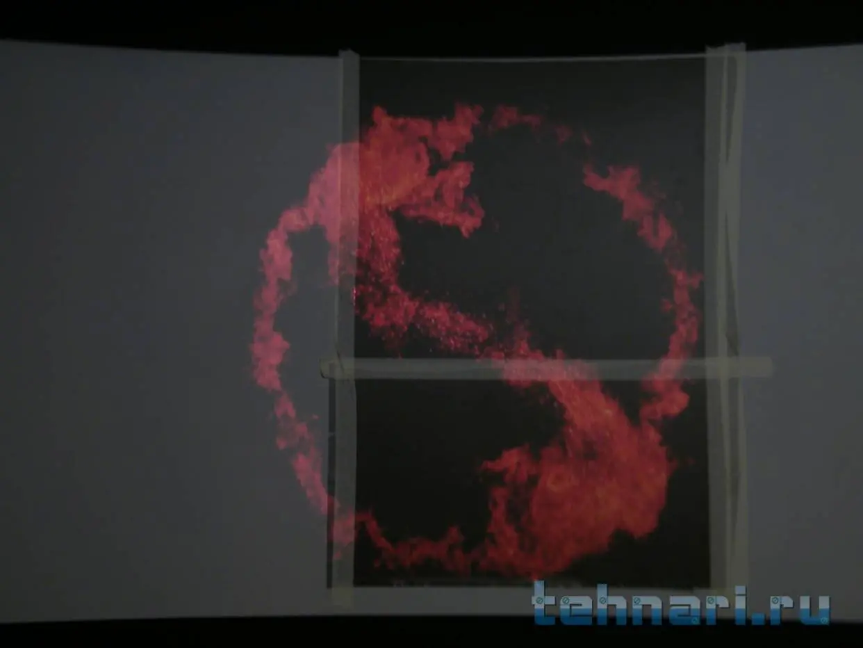

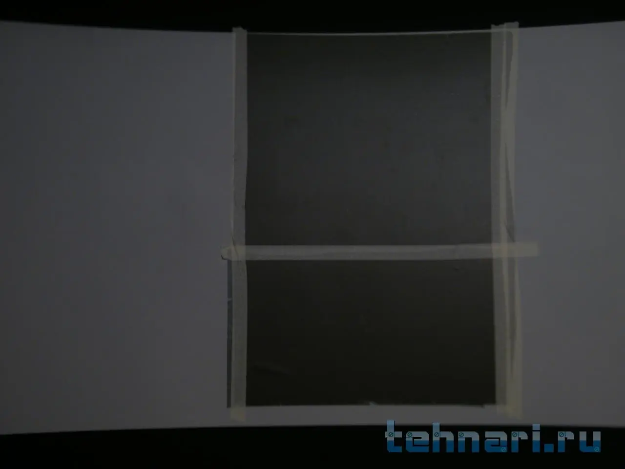

При освещении
С яркостью, цветами всё в норме, белый на одном уровне как экран из h499, чёрный выше просто на порядок,
В полной темноте
Преимущества по чёрному совсем не велики по сравнению с h499
При дневном и искуственном свете экран выглядит абсолютно матовым и тёмно серым при любом угле
Вариант идеально подойдёт тем кто не любит полной темноты или по тем или иным причинам не имеющим возможности полного затемнения и подготовки дк, ну или тем кто хочет просто "чёрный" экран

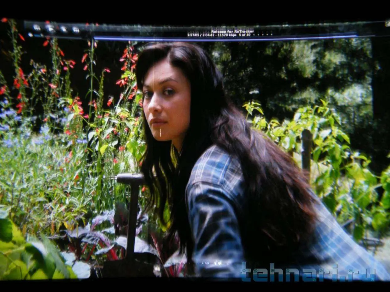

Да, экран у меня на уровне глаз, проектор на потолке в 4 м от экрана, там же и место просмотра, на этом расстоянии углы позволят двум парам относительно комфортно без потерь смотреть фильм
    9.5 KB · Просмотры: 140
    16.9 KB · Просмотры: 131
    23.2 KB · Просмотры: 127
    92.5 KB · Просмотры: 142
Да толку то от них, я пытался примерно передать то что есть но не особо получилось

Кусок то у меня ровный и хороший!!! Просто маленький 50*30 см. например если я проектор ставлю на уровне глаз то яркость в разы больше чем на белом но стоит опустить на пол метра и яркость резко падает!!! плюс угол обзора вообще никакой с 5 метров!!! вот я и думаю что дело в маленьком куске!!!
Ну это же элементарно и предсказуемо Ватсон!!!
Пленка свето-возвращающая, то есть свет возвращается к источнику. Соответственно как только проектор перемещается вверх или вниз отраженный свет от экрана следует за ним - честно говоря устал об этом писать уже...
Дело не в куске а в общем восприятии, большой экран восхитил и всех недостатков от эйфории не было замечено, а теперь когда отпустило и включилась логика стали выявляться недостатки.
