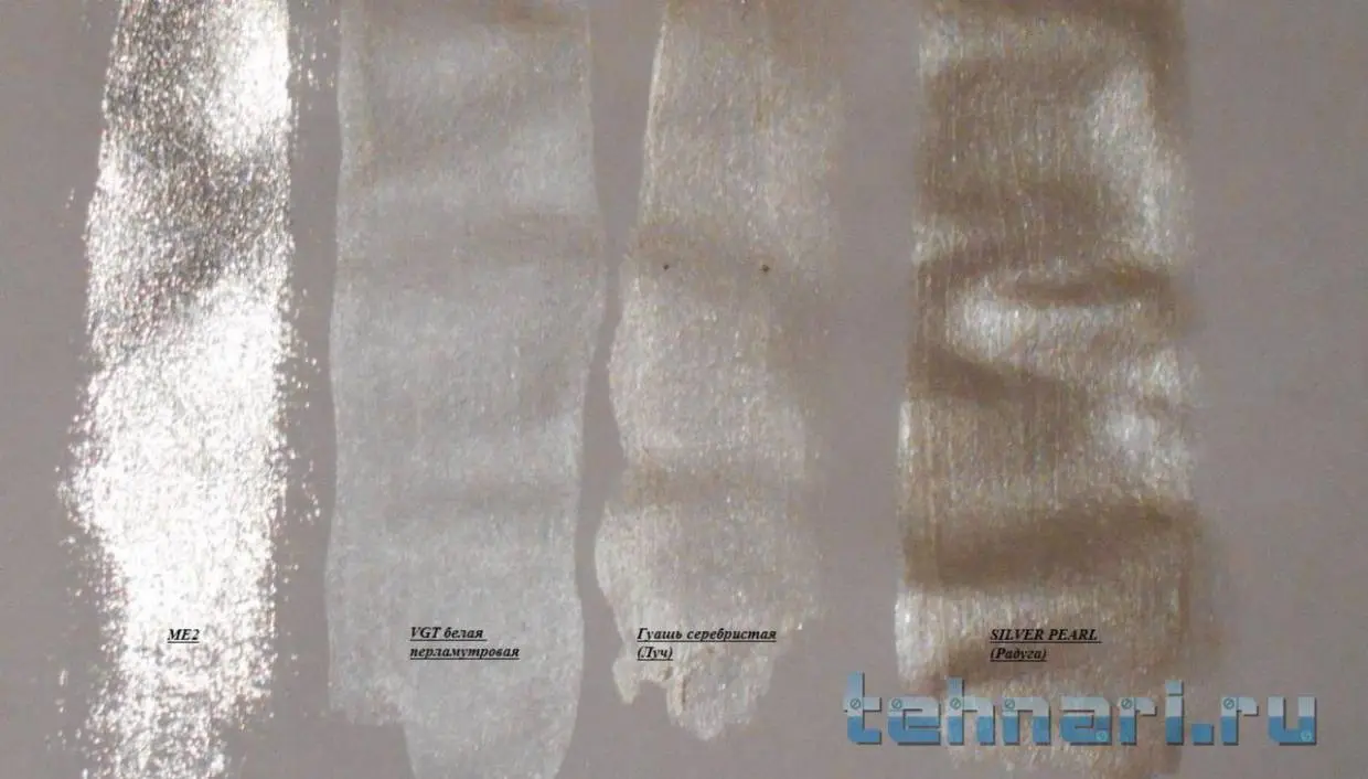

Быстро и не дорого,при этом качество картинки хорошее..А потом уже извращаться(блек скринами..) Но сотовый поликарбонат надо зашкурить он зеркально гладкий-это плохо..
Посмотрите на разность зерна у красок(эффект звезд может сильно раздражать имейте это ввиду..)

Рекомендую зашкуривать вертикально по высоте экрана,нельзя круговыми движениями -будет муар..Вертикальное зашкуривание создаёт эффект поверхности как у переливного календарика,что наилучшим образом отразится на углах обзора по горизонтали..Можно и на крест-тогда и вертикальные углы расширяется(если это нужно..)
