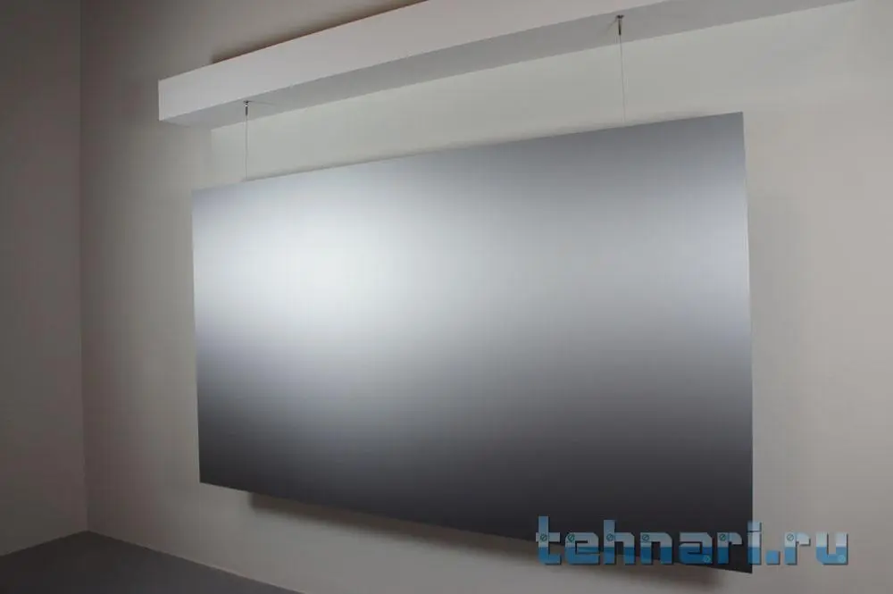

Про стекло шарики уже обсуждали и не раз..Эффект как на экране с плёнками..Экран эгоиста..
Спасибо за ответ, может знает кто, насколько близко надо сидеть к "эгоисту", чтоб тоже видеть норм картинку?
Обращаю еще раз на финальное покрытие!!!! На картинке подчеркнул.Пробовал вот такой спрей и мне понравился эффект..

Экран эгоиста..
Другого и не будет если он с усилением
Сейчас выкинул опять 1000 р на световозвращающую краску, не это был последний раз когда пытался связаться с красками
С виду после нанесения имеет такой же вид как обратная сторона оракла 5500
Наносил на тыльную сторону тонировочной плёнки заламинированной прозрачной матовой
Я не сильно гонюсь за усилением экрана но он тоже направленно работает у меня..После слоя с базой яркость подсела но достаточные для меня углы обзора чтобы смотреть с разных мест..Крупное зерно ещё пока просматривается но слой практически убрал зернистость картинки..И смотря кино сегодня ночью пришёл к мнению что база делает своё ..При всех полюсах и минусах есть эффект..но базы меньше надо..Как пластик экран выглядит.

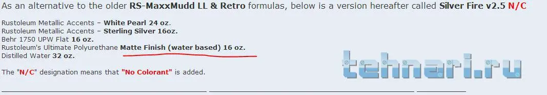

Еще раз обращаю внимание на оригинальный рецепт буржуев!!!!!
Александр, из баллончика не реально ровно покрыть большую площадь 100%
Ну почему, все зависит от степени усиления, можно подобрать оптимальный угол обзора и усиление. (просто надо добиться легкой его регулировки).
Так а результат то какой? Интересно же.
DDREDD они применяют в оригинальном рецепте это..Думаю что по свойствам схожая с База(D) или База(BC)Dulux...И я уже писал что баллончик-Rustoleum matte finish с растворителем(вонь ужасная!!!!) Надо определиться с альтернативой...

voldemar72664 пожалуйста добавляйте фотки результатов...и описание проблемы,будет легче определить нужное направление поиска..tehno015

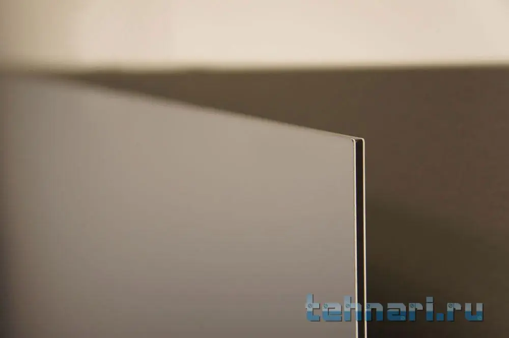

Кстате вот какой (родной цвет)у DNP supernova...(не разу не черный)а ценник...
Как раз тот который подтверждает мои утверждения по поводу бесполезности третьего слоя
Сама краска имеет направленное отражение и немалое усиление но после двух плёнок от неё толку уже практически нет
Если скажем наносить её типа как по Вашей схеме, чёрный-отражайка-матовый лак то опять грязь хоть убейся

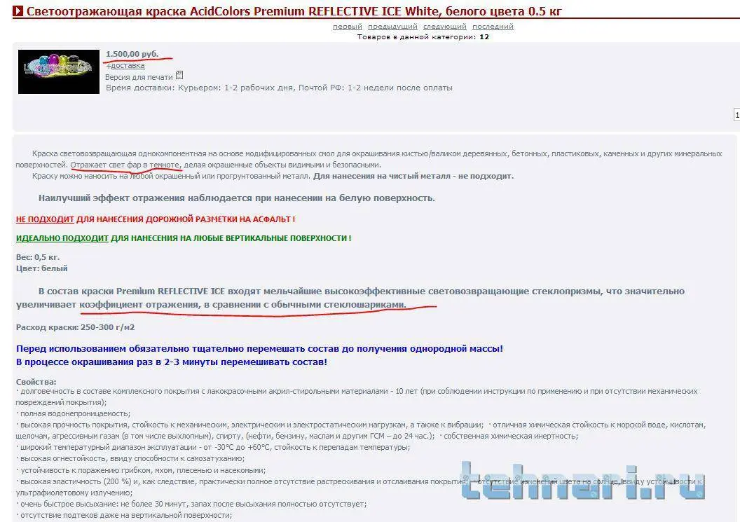

У Вас в питере на "люминофор" продаётся Светоотражающая краска AcidColors Premium REFLECTIVE ICE Crystal, полупрозрачная 0.5 кг
Или Светоотражающая краска AcidColors Premium REFLECTIVE ICE White, белого цвета 0.5 кг
Пробуйте если хотите

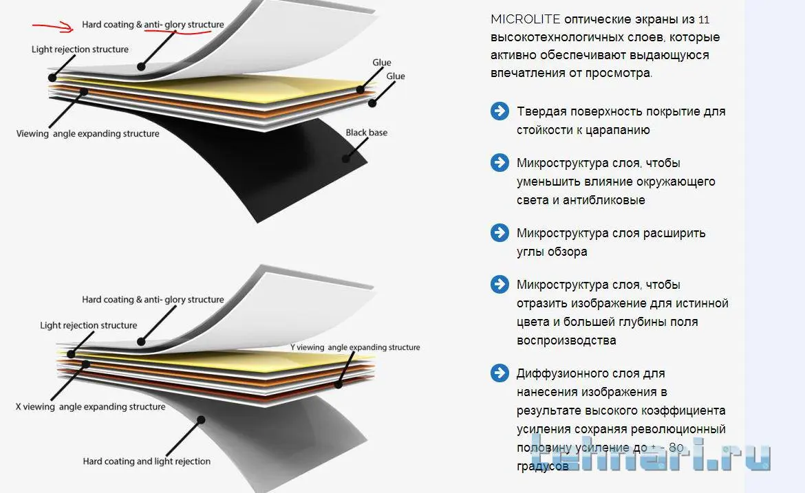

voldemar72664 матовый лак не хрена не матовый(я сравнивал с База(D) и База(BC)Dulux..Глянец в лаках обнажает не ровности и проблема не уходит..В этом причина.База (BC)Dulux лучший образец который у меня был..Маттирование убирает глянец полностью и поверхность похожа на Ваш экран с Tikkurila но имеет усиление(но не агрессивное)угол плавно снижает яркость..И мне не нужен угольно(черный) цвет полотна...
voldemar72664 Спасибо!!! сейчас гляну что за краска такая...
voldemar72664 ME2 по яркости не уступает я думаю(а ценник гуманнее..)Но в принципе можно купить на пробу...

Купил переливающуюся картинку(лентикуляр) точнее папка и есть абсолютно чистая сторона(низ белая бумага)..Буду шаманить с этим материалом.Смена красок меняет усиление и только..

Парни я попробую встык склеить и посмотрю будет ли стык заметен под матовой смесь(пленкой) ..И если можно из кусков материала сделать то это очень сильно упростить нам задачу.
И заметил что смещается баланс белого в большинстве опытов так..Исправить ситуацию в моём случае помогает добавление жидких полупрозрачных принтерных чернил цвет-magenta..Добавлял малое количество в базу(BC)Dulux..Экран серо-бежевый ..Начинаю понимать почему экран у Сони как с фиолетовым отливом(оттенком)..
