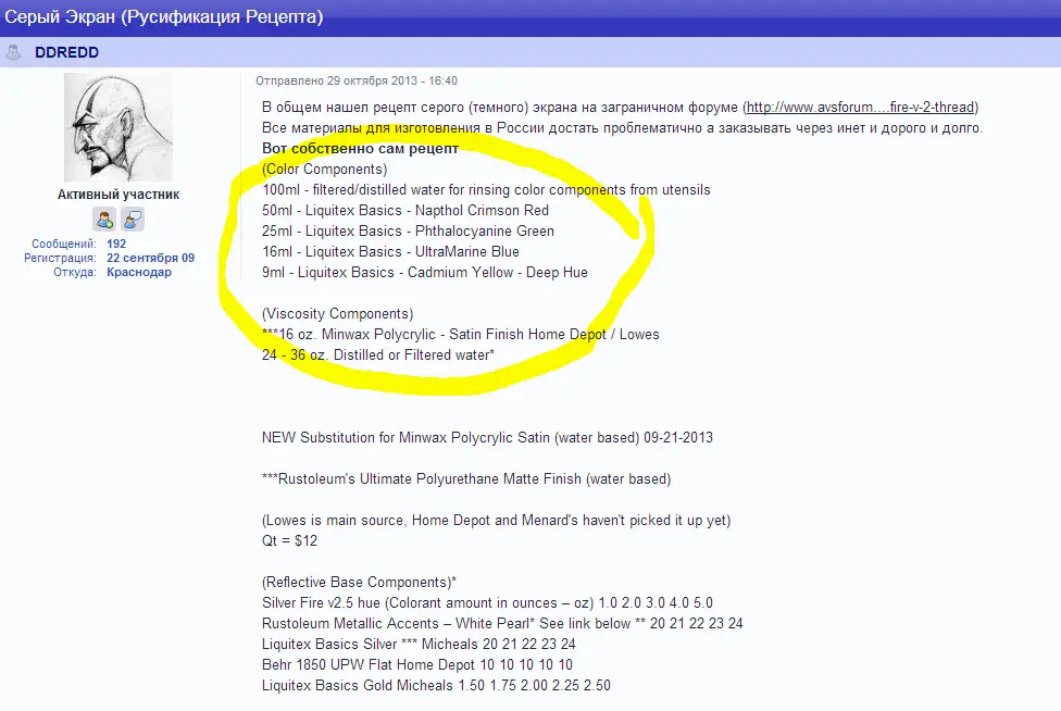

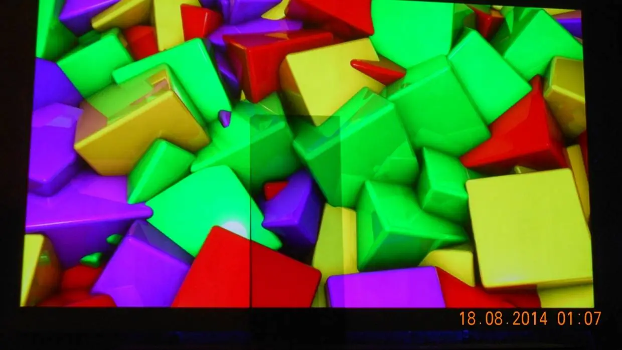

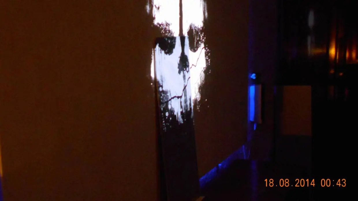

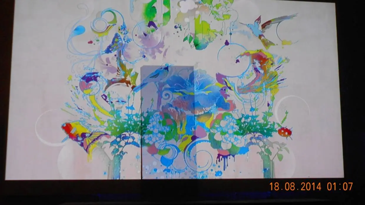

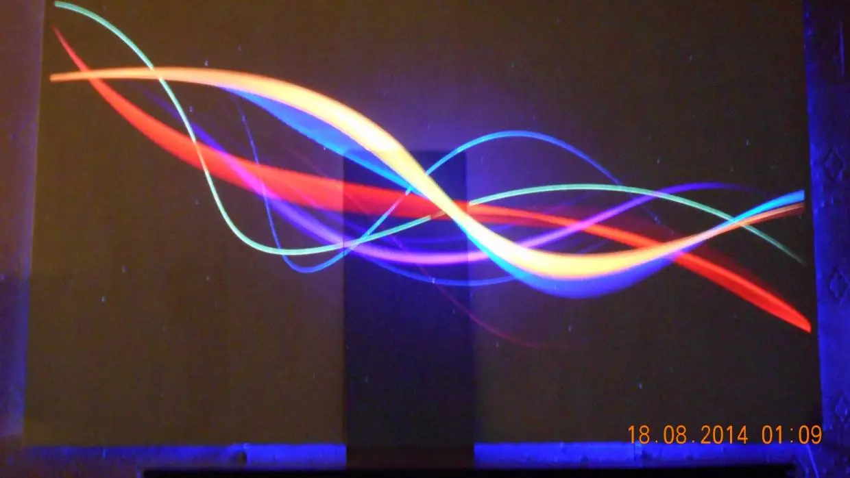

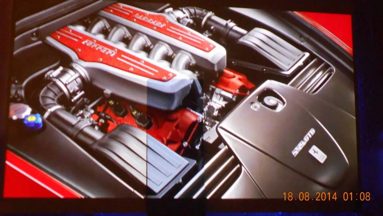

Да с RGB пробник выглядит реально темным:trio:

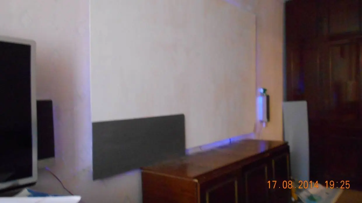

C rgb ....DDREDD Вы же пробывали уже CMYK...В начале опытов и мысль мне тоже нравиться но колеров или тонеров CMYK пока у меня нет....куплю и сравним...И если углы обзора не требуются сильно широкие смесь еще темнее можно сделать...

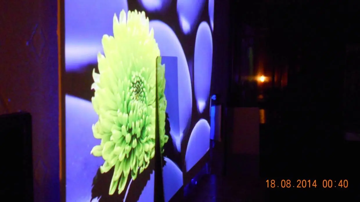

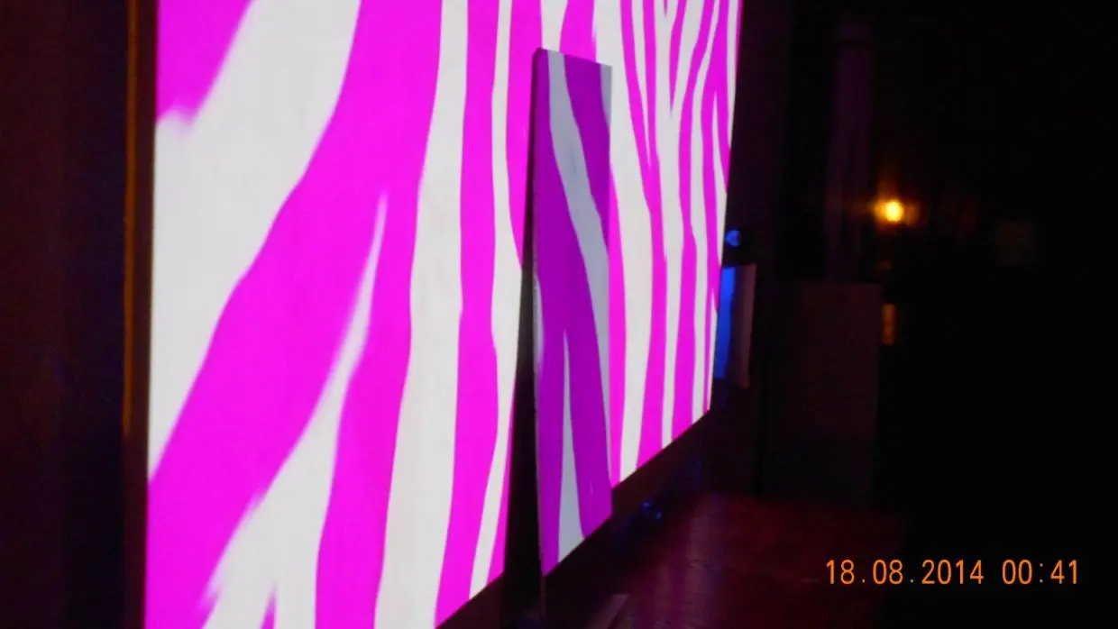

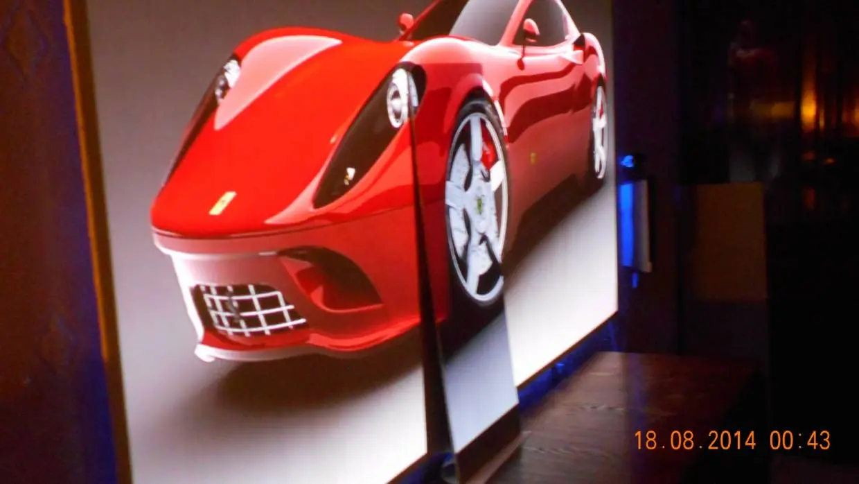

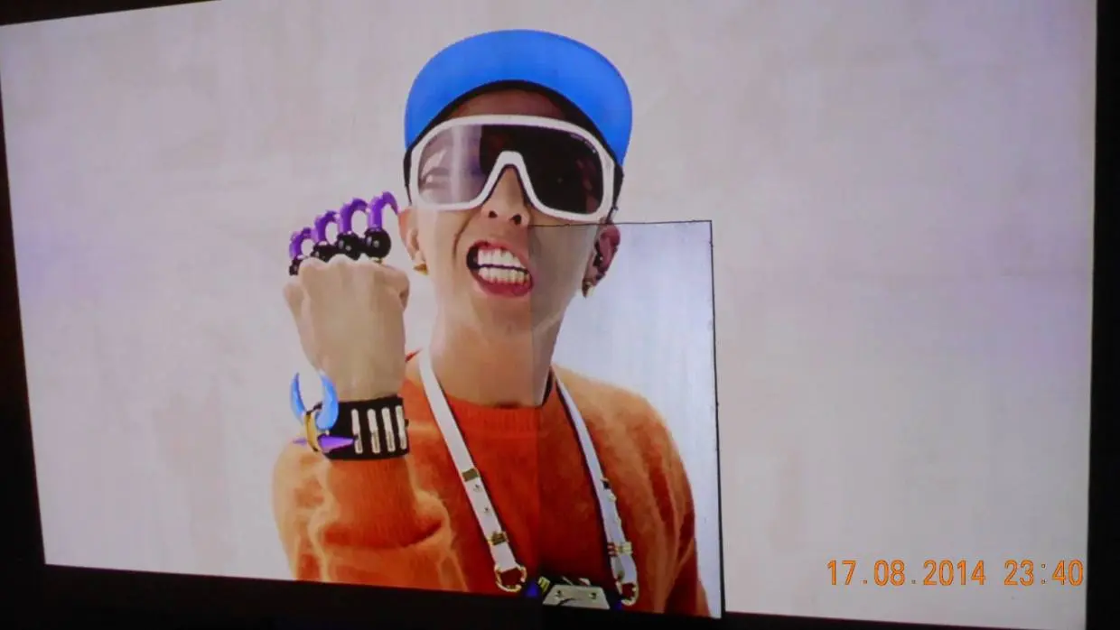

Тот же пробник...да углы сильно зарезал...

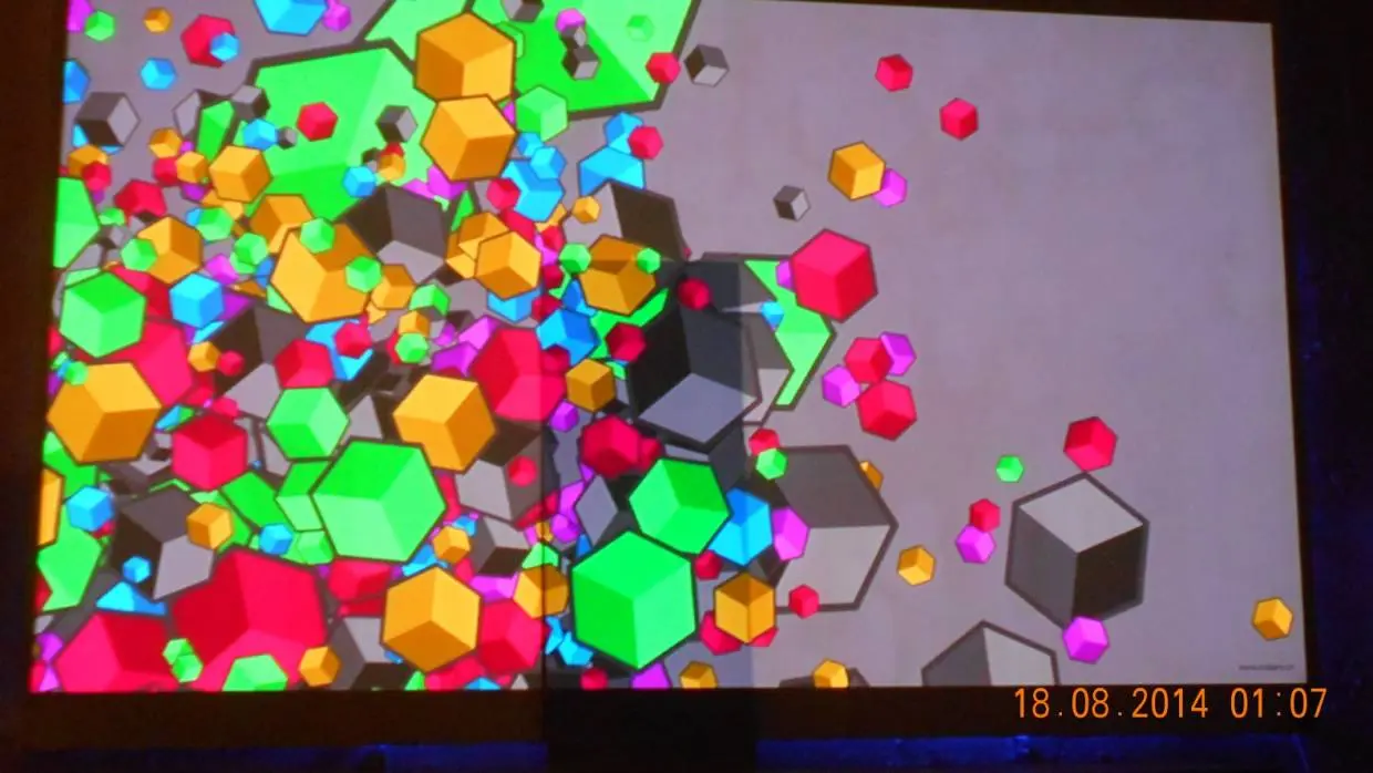

Доброго дня. Попробуйте повесить пробник в правый верхний/нижний угол и еще раз глянуть на угол обзора. Еще лучше - две выкраски. Одну в середину, вторую в правый угол, если фотографировать слева.

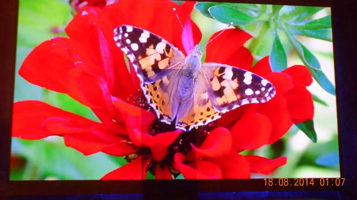

Еще, если можно, сделайте фото просто белого фона. Я, сколько ни бьюсь, толкого белого получить не могу. Даже те фото если взять, где бабочка. Пока белый на фоне другого цвета - он белый. Только кидаю белый фон полностью, белый становится практически цвета пробника (металлик, чОрт).
Вообще, пока самым приемлемым кажется вариант делать черный экран, типа того, что на последних моих фото выкраски были, а потом этот экран загибать. На плоском что то ни фига у меня толкогого не выходит :tehnari_ru_623:
VagrantM75 в смеси когда все в одном добавлен белый акрил он и углы расширяет и белый не так металлом отдает..Все же опробуйте мой вариант и сравните что лучше...Вы же черный экран делаете ....:beseda:

И если в RGB смысла нет что же буржуи на черный его не заменили...tehno015

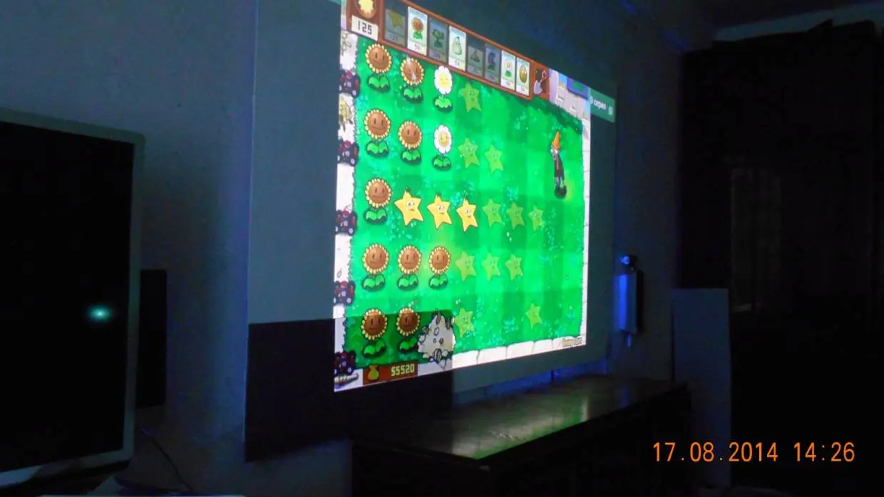

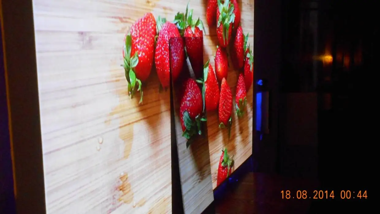

VagrantM75 Нет батенька загибать экран и по высоте придется тогда это спутниковая тарелка получиться...А на верхнем пробнике я просто переборщил с silver, углы урезаны стали до 30-40*...:tehnari_ru_942:

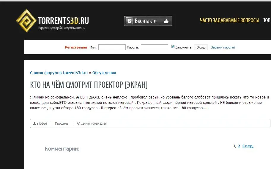

Всем привет! Очень заинтересовала тема с самостоятельной выкраской экрана. Стараюсь следить за развитием.
- поделитесь рецептом данной смеси, пожалуйста.
- также интересует на какой материал лучше наносить.
Сейчас у меня роль экрана играет полотно от натяжного потолка ;)
poshe я читал парень тоже из винилового материала для потолка экран сделал так он с обратной стороны его черным закрасил и утверждает что супер...и с углами обзора все в полном порядке...:tehnari_ru_942:
poshe - это для Вас...

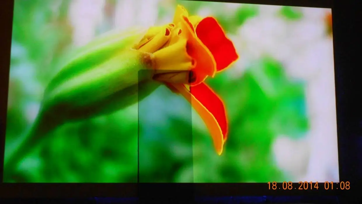

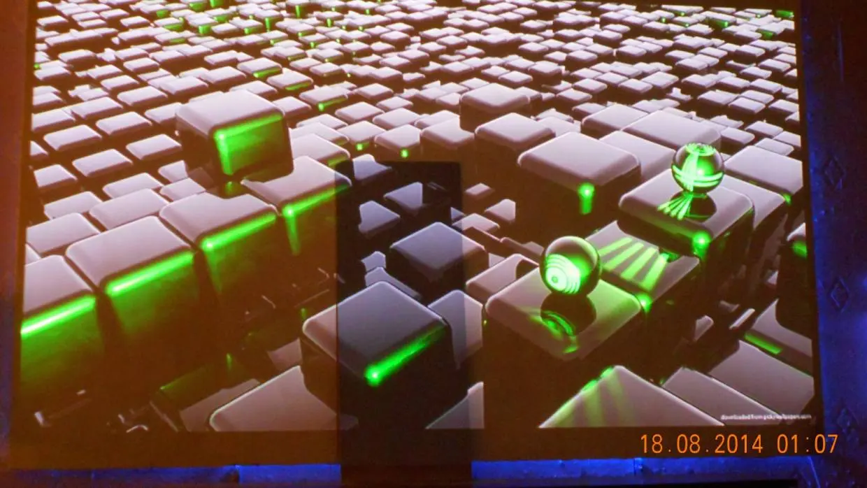

VagrantM75 -про белый цвет в картинке...если мешаем лак бесцветный и серебристо белую то белый и будет в цвет смеси...у меня белый из акрил бел+ цвета RGB+silver и оттенок регулируется...добавляя в предыдущую ,еще без rgb колеров смесь желтый и коричневый, я пытался уйти от серо-голубоватого оттенка на белой картинке..поскольку все же придется что то смешивать что бы получить близкий к нормальному белому не проще сразу оьединить все в одно...Зрительно все и так смешивается ...и черный фон и лак с серебристо белой..серый -темнее или светлее..так ведь? единственный плюс в многослойном варианте-это минимальное падение яркости..потому что верхние слои светлые..Но с ярким проектором это не столь важно как заваленные углы обзора...
poshe -вот Вы о чем..что же, пока с оттенками разбирался...но скажу что последний вариант c rgb колерами мне тоже очень понравился...Но думаю есть подводные камни о которых я пока не знаю..И думаю радоваться рано...И смесь у меня однослойная ...но для лучшей укрывистости я бы красил 2-3 слоя до равномерного покрытия экрана...:tehnari_ru_942:
VagrantM75 -про белый цвет в картинке..У меня тоже белый смесь цветов...tehno015

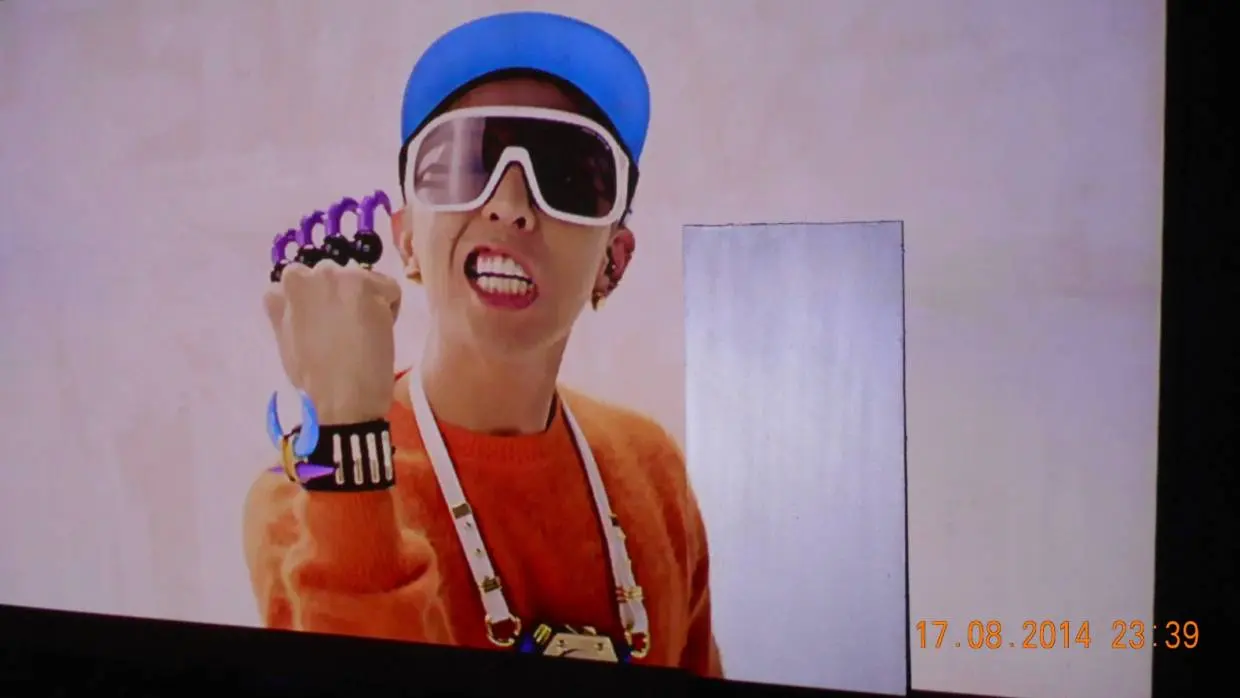

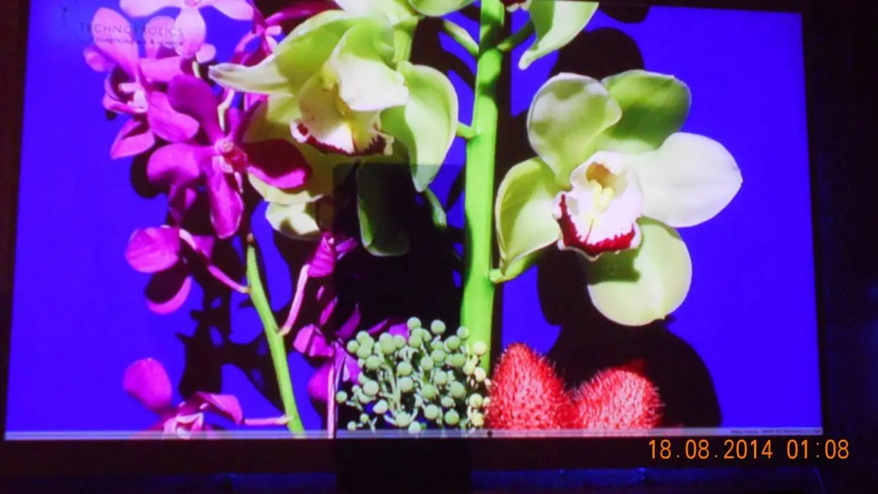

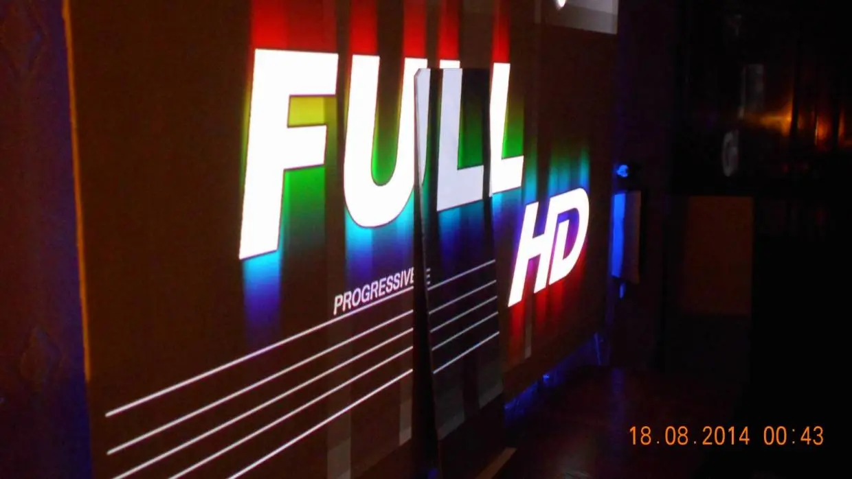

В остаток смеси с rgb колерами добавил 10ml Dulux SW..для проверки углов...

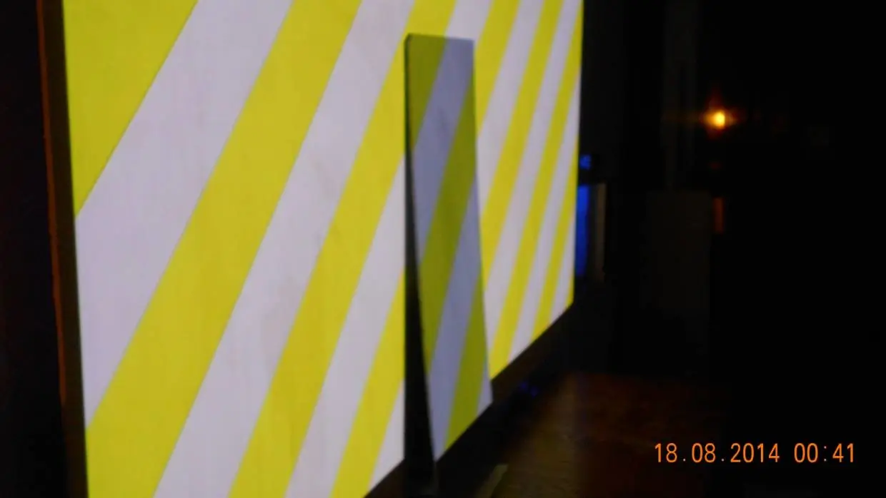

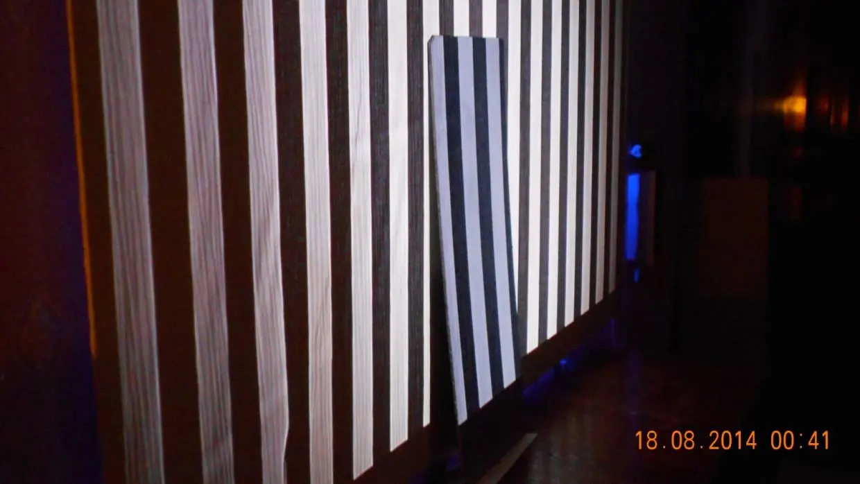

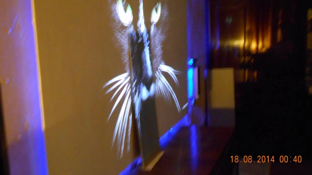

Тот же пробник...В общем надо проработать этот вариант...все урывками делаю..тоже времени нет..но что есть то есть...:tehnari_ru_942: белый завален углы не очень...

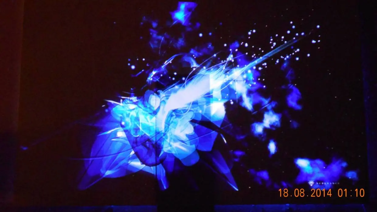

Во время сьемки подсветку за экраном по моему лучше отключать...а то фотик отраженные лучи от нее воспринимает как цвет и на снимках синева проступает...tehno015
