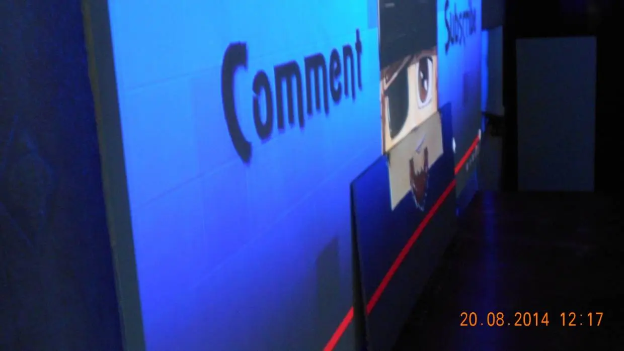

Вчера провел кое какой эксперимент, и он меня приятно удивил. Сделал выкраску ещё в воскресенье из краскопульта на половину а вторую покрасил с помощью поролонового валика. На глаз разницы не вижу вообще.
Продолжаю эксперимент, о результатах отпишусь :)
Ни как с углами обзора что то связано? ))

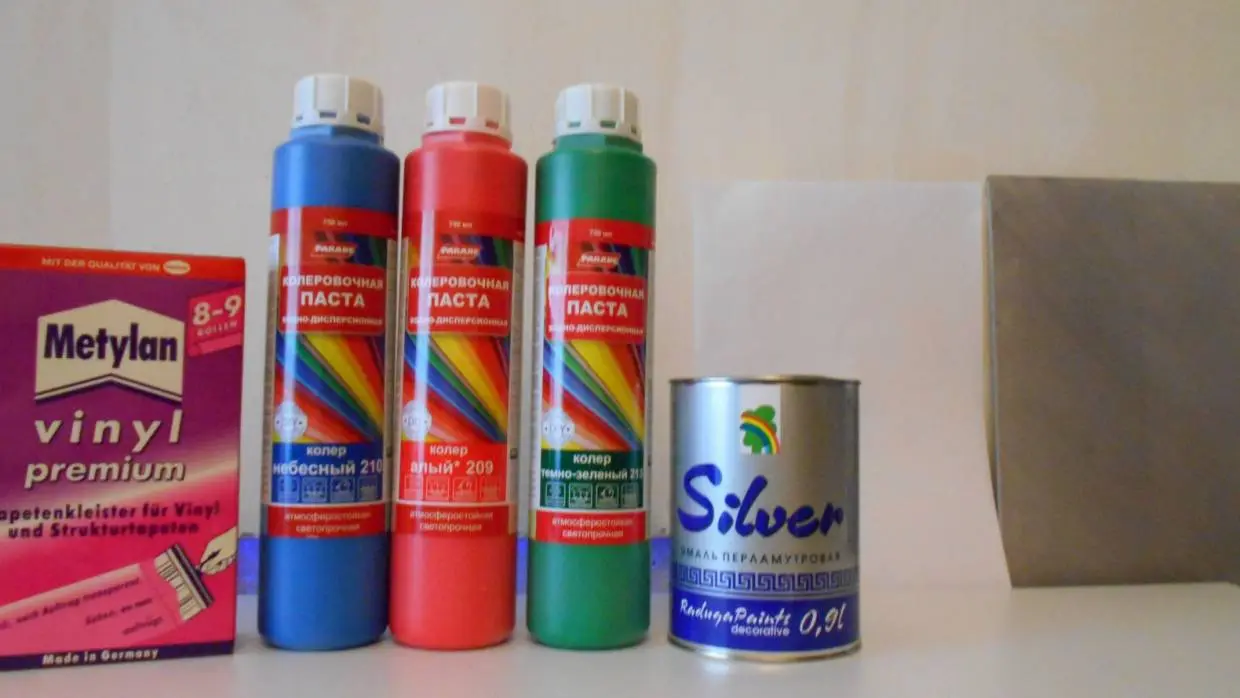

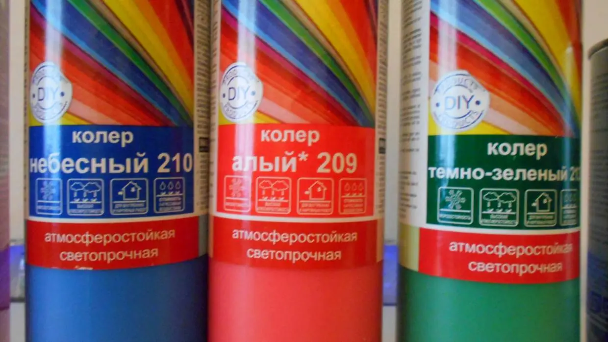

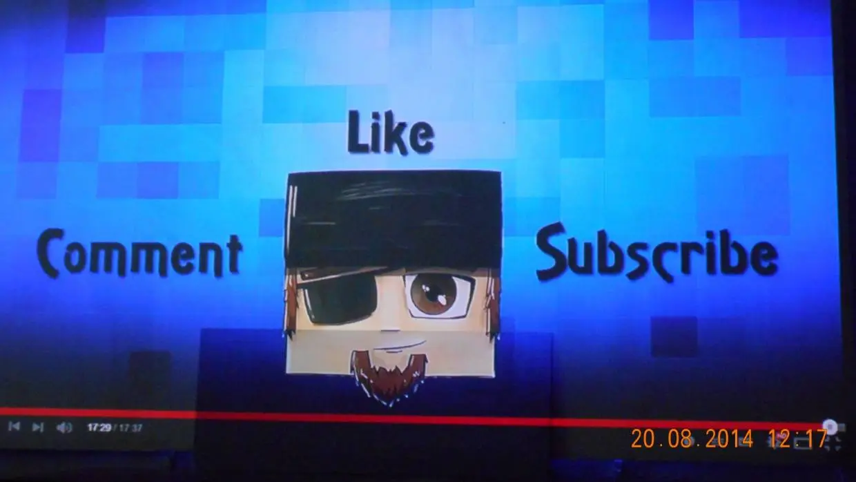

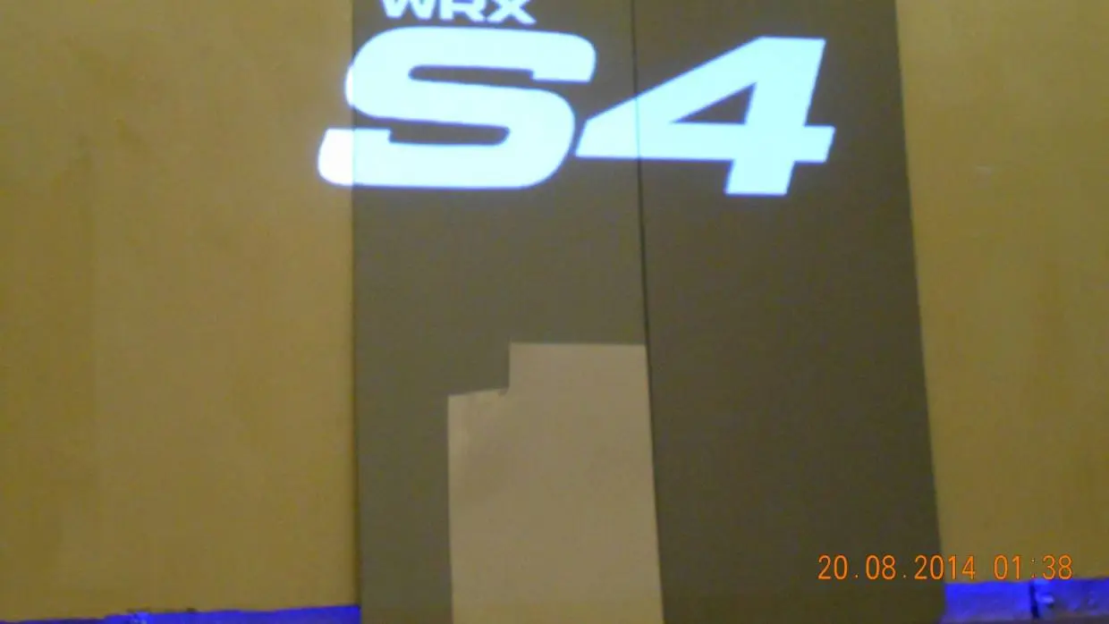

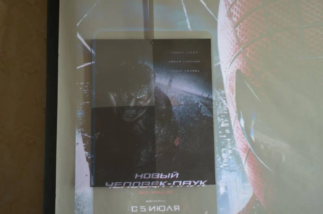

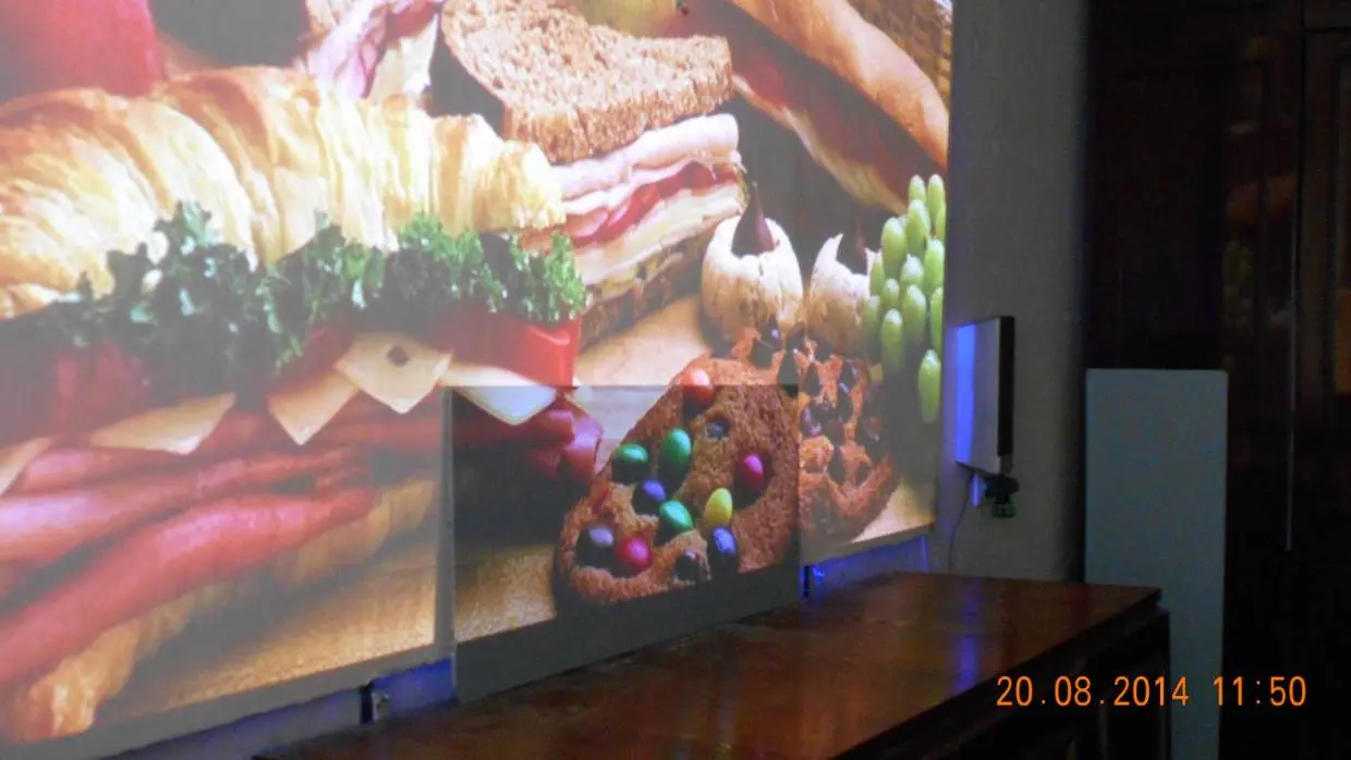

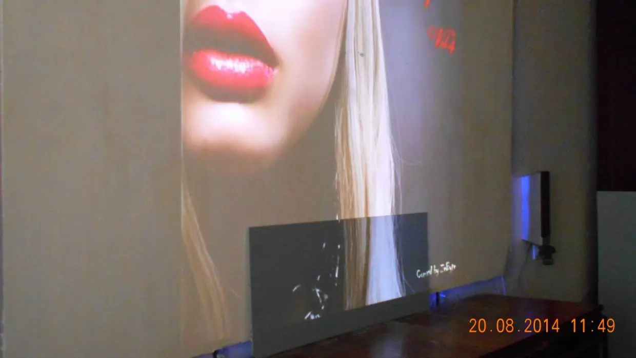

Пробую смесь-B-0.5ml,G-2.5ml,R-2.5ml,silver pearl-30ml,Dulux-7ml.Пробник подсох по первое мнение углы обзора-180*,белый слегка увеличить.silver с 30 до 35ml.. и попробую dulux убавить до 3ml..Большой пробник по последней схеме с тонером а меньше пробник с схемой RGB...Разница в черном уже хорошо заметна..белый не сильно отличается ..оттенок стал более теплый нет ухода в синеву..Перекрашу с изменениями если не усну...сам с суток пришел....:tehnari_ru_942:

Пока смесь не изменил снимал утром...Ну где то рядом....Смесь будет B-0.5ml,G-2.5ml,R-2.5ml,silver pearl-35ml,Dulux-3ml..Посмотрим...

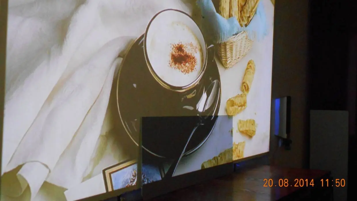

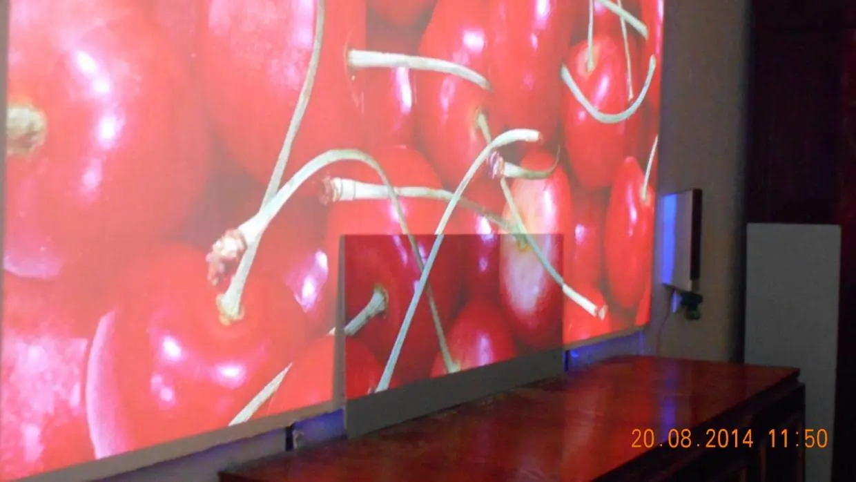

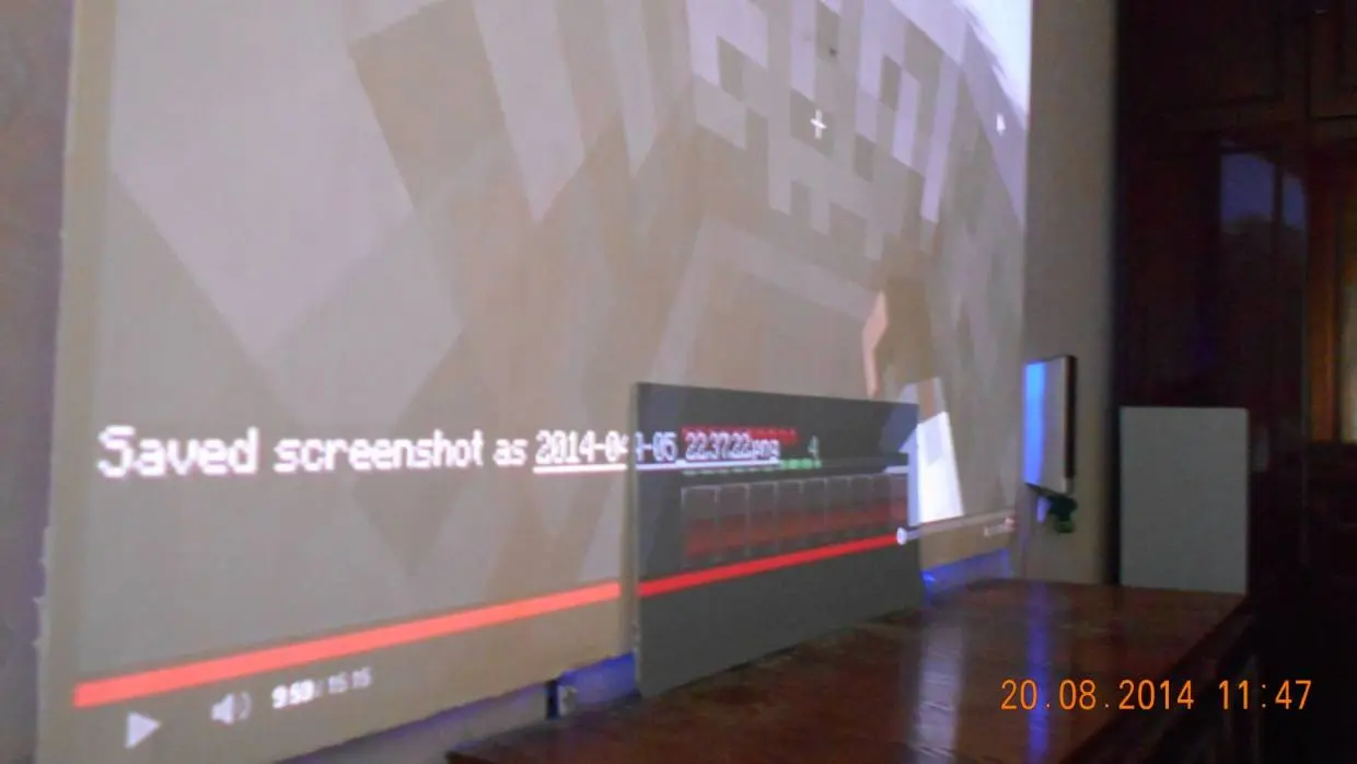

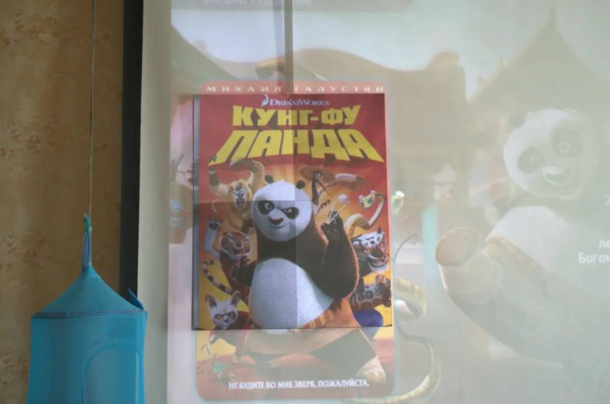

Еще снимки ...Присматриваюсь...Пробник уже темный на вид если после изменений не завалятся сильно углы,то будет гуд...

HCORE, скажите какой колер используете? И чем отмеряете такой точный, маленький объем? Собираюсь выкрасить сэндвич-панель, может посоветуете что-то для лучшего сцепления краски с пвх?

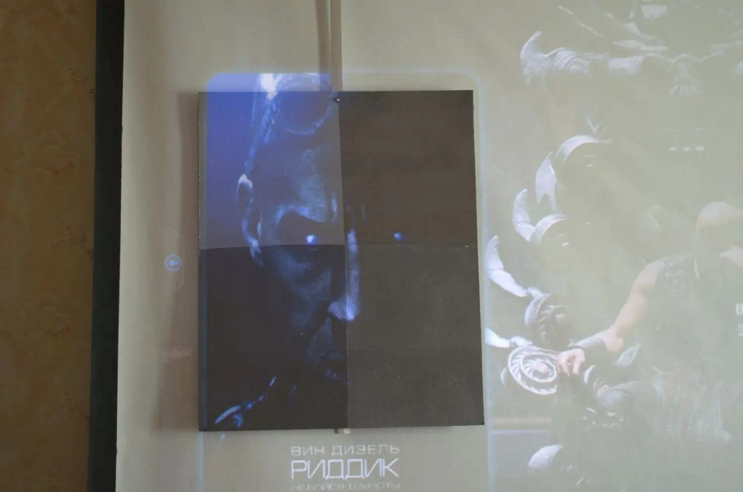

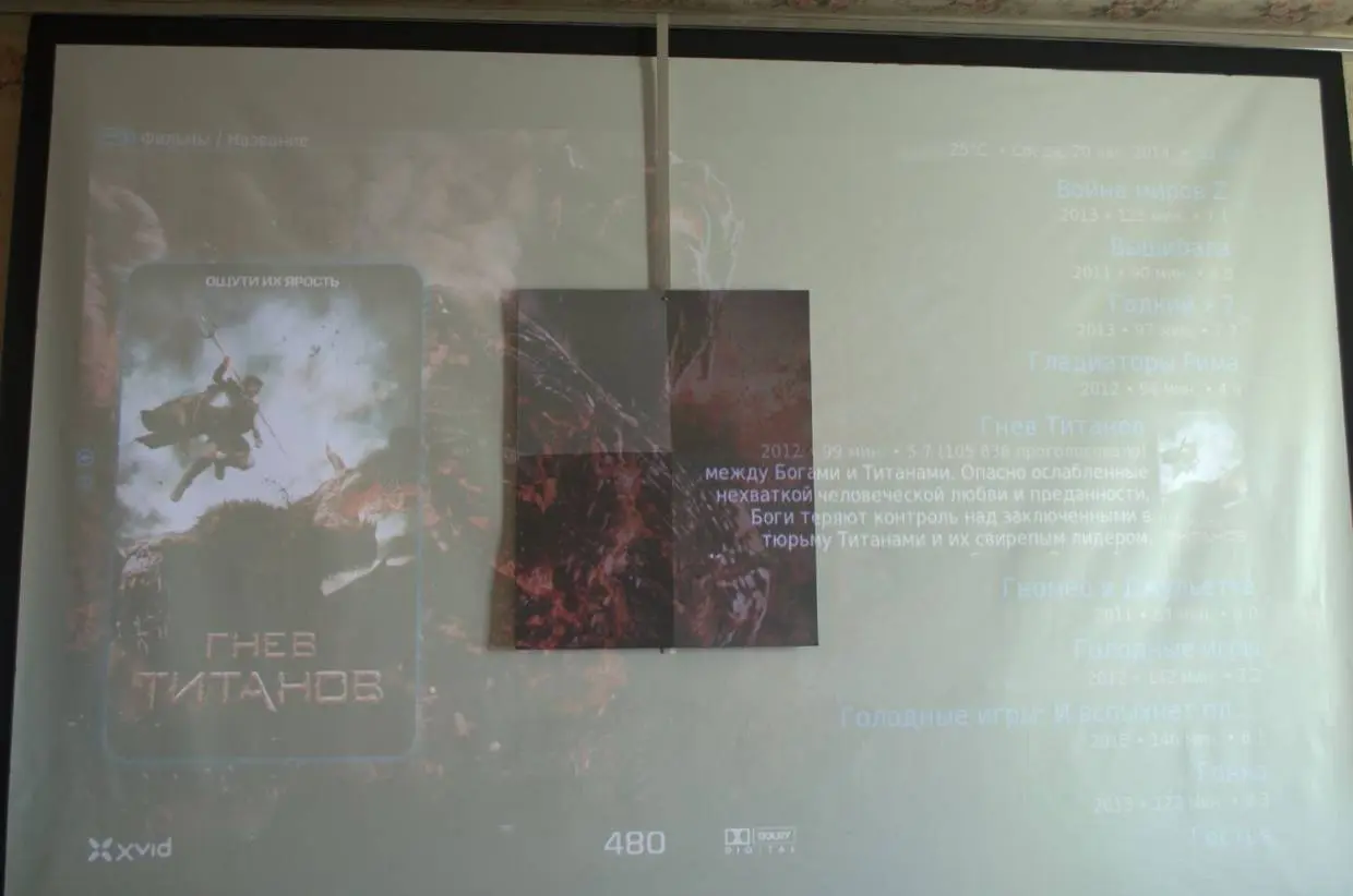

Красил наскоряк, многие моменты мне не нравятся, но в общем результат эксперимента есть :)
Позе опишу что и как покрашено, пока только фото.

DDREDD-На взгляд левый нижний мне нравиться..И правый верхний тоже .tehnoyxi
Distrax-Для Вас..ПВХ я грунтовкой виниловой покрывал,потом смесью..Но уверен что грунтовка просто экономит на первом слое..крашу кистью и прокатываю сухим валиком с коротким ворсом ..держится краска очень хорошо...на сгиб нормально эластична...tehnoyxi отмеряю мерными ложками-100ml-1ml и мед шприцы- обьем 20ml и 3ml 5ml..

DDREDD-хотя и правый нижний более нейтрально смотрится..левый верхний как серебристый экран белый отлично но черного мало...В общем все образцы по своему хороши...Жду пояснений,пока сам шаманю...:dyra:

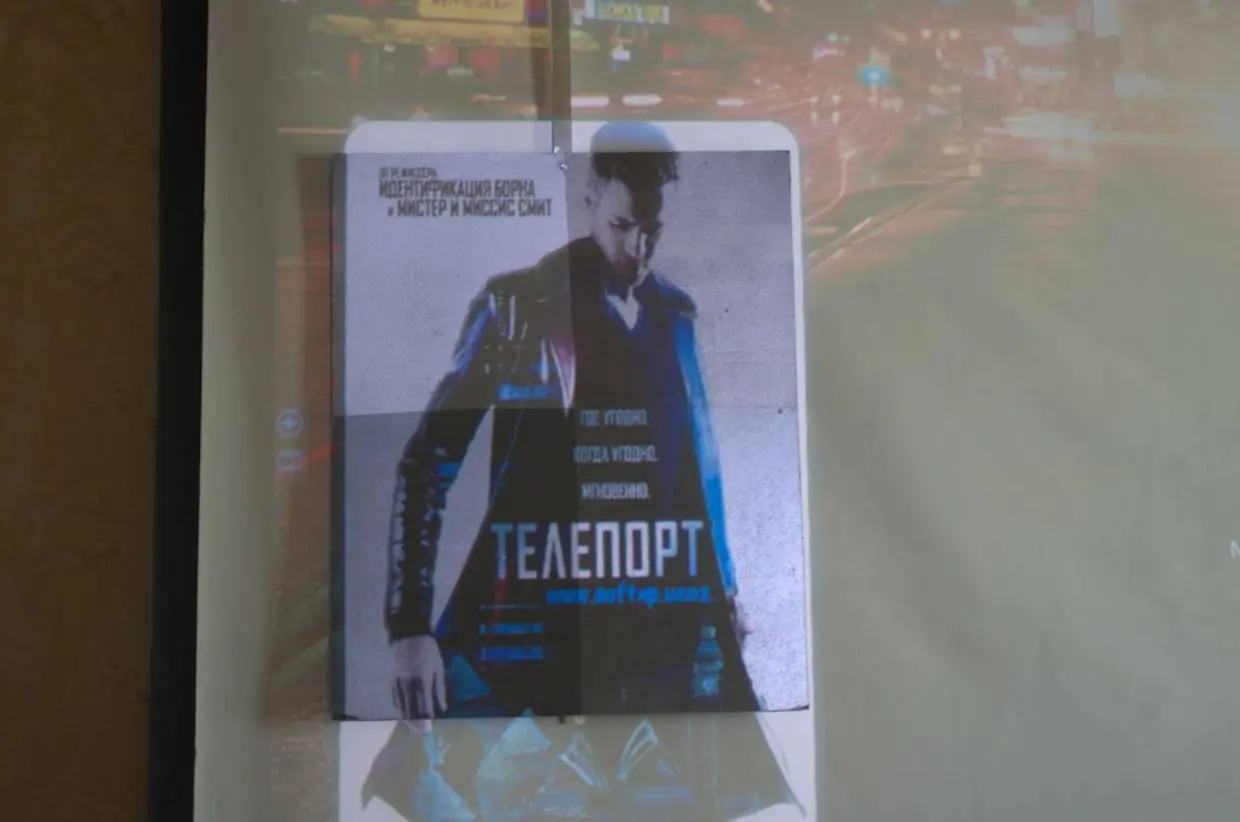

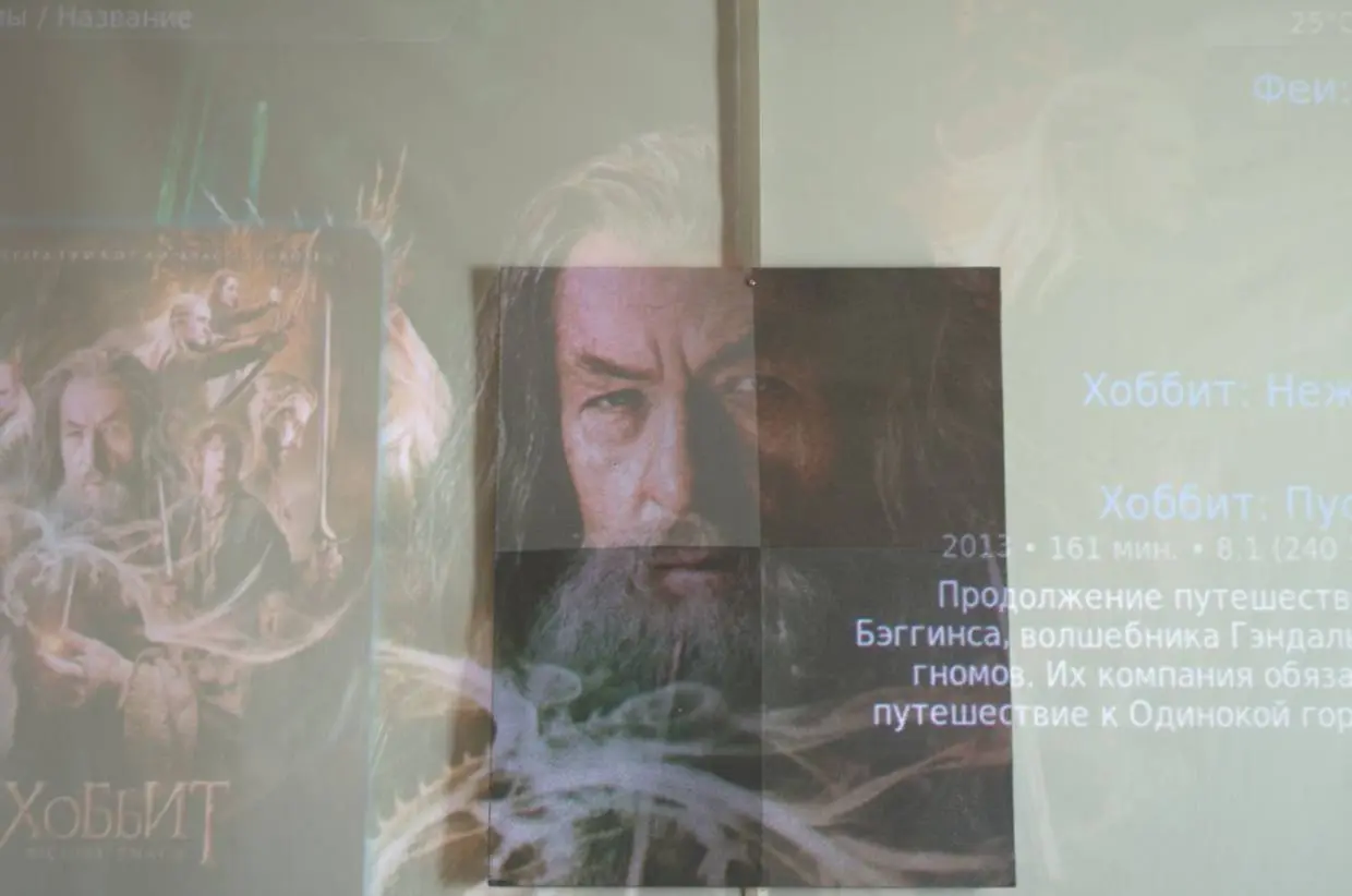

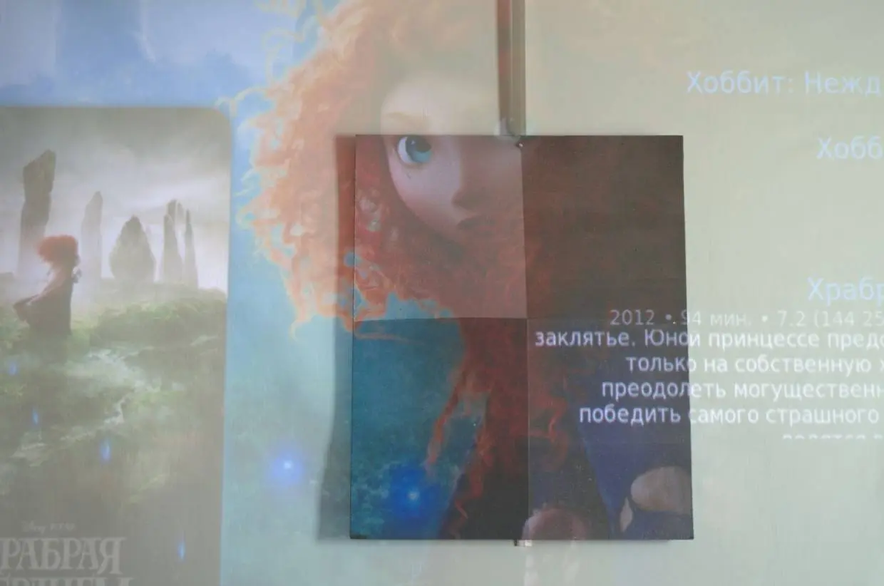

В общем о образцах. Базовый слой у всех одинаковый. Далее образец был поделен пополам (по горизонтали) и на верхнюю часть нанесено 6 слоев отражающего состава. а на нижние 1 слой и 3 слоя. Затем верхний правый слой покрыл отражающим составом с некоторым количеством черного колера.
По моим собственным впечатлениям лучше всего смотрится правый нижний у него неплохой баланс между темным и светлым.
Еще одно наблюдение которое заметил, при достаточно фактурной поверхности возрастает паразитная засветка от окна. Прошлые образцы я перед покраской прошкуривал и они более ровные а на этих прям как на нождачке колючки (от лака позастывали)
Два темных (нижний левый и верхний правый) вносят "грязь" на постельные цвета. Особенно тот на который темный был нанесен сверху.
В общем фактура играет очень не последнюю роль...
