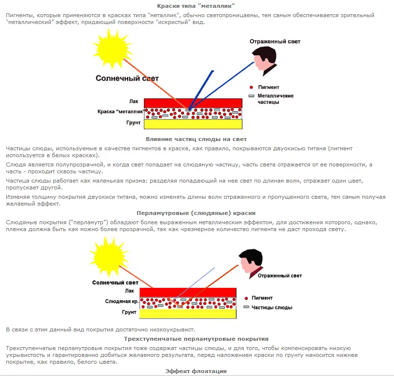

Уважаемый DDREDD что там буржуины со слюдой мутят..белый от слюды лучше или так серебрянку заменяют...еще на елочных игрушках есть белая кристаллическая пудра очень хорошо сверкает...только где енто взять...Есть мысли как белый улучшить ? Мне только оттенок металла не очень...А так с картинкой вроде все проясняется..tehno015
Я вопрос слюды уже изучал. Они используют краску в которой находится измельченная слюда (у вас в Питере и в Москве можно достать) но стоит она не дешево. Я так понимаю что моя серебристо белая это аналог той краски.
Он будет по любому, у буржуев экран тоже называется "серебряный огонь", то есть он тоже серебряный в определенной степени. Просто когда экран будет полностью выкрашен то глаз не будет понимать что есть серебряный отблик, все цвета будут казаться естественными.
Про слюду так для информации...

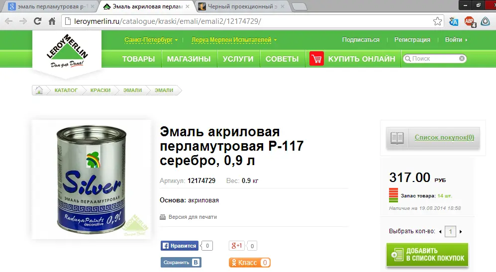

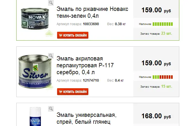

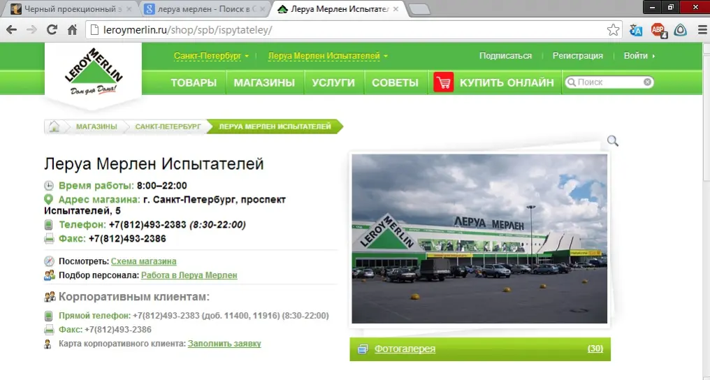

Подскажите производителя краски Silver/ Ни в одном магазине СПБ похожую найти не могу...
poshe-Я silver в Леруа Мерлен у метро пионерская покупаю... Там же есть и Dulux ослепительно белая...
