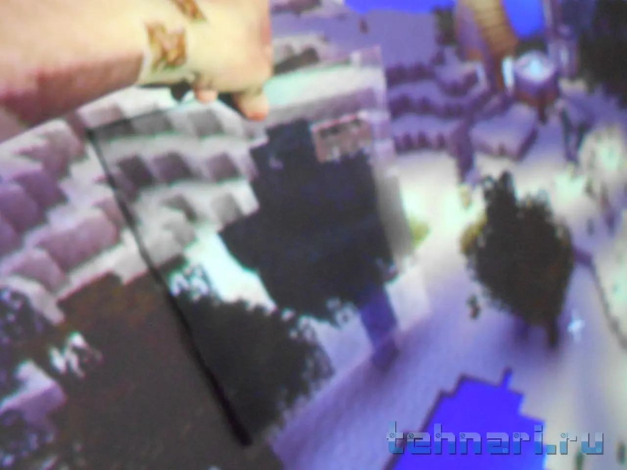

DDREDD по сути это серый экран но с более сложной структурой..И тут интересную роль выполняет черная сетка(отсекает свет от нижних слоев)эффект интересный..Что думаете?(по слоям)tehno015Пробник показал себя хорошо но минус некий глянец пленки..И экран будет иметь направленное действие но не сильное(под углом достаточным для просмотра видно хорошо..) Фотки делал и под углами на ранних постах есть..
И еще если смотреть на против то свет от проектора проходит через черную сетку и яркость максимальная(черная сетка добавляет уровень черного,существенно) Если смотреть под очень большим углом то яркость снижается где то на треть...(и задачу ставил не дать засвечивать нижние слои,черная сетка справилась с задачей..)
Тут сделал на пробу ..Между двух полиэтиленовых пленок положил черную сетку и через термо пленку сплавил утюгом(получилось не аккуратно...пока только мысли) А сверху наложил матовую пленку(остаток от старых опытов..) По идее пленка хорошо сплавилась между слоями скрепляя черную сетку..Но верхний слой должен из фирменной пленки быть..
Ну а что? Здорово по моему!!! Кстати я хотел спросить а для чего нам чёрная подложка???? Не сетка а чёрное основание???
