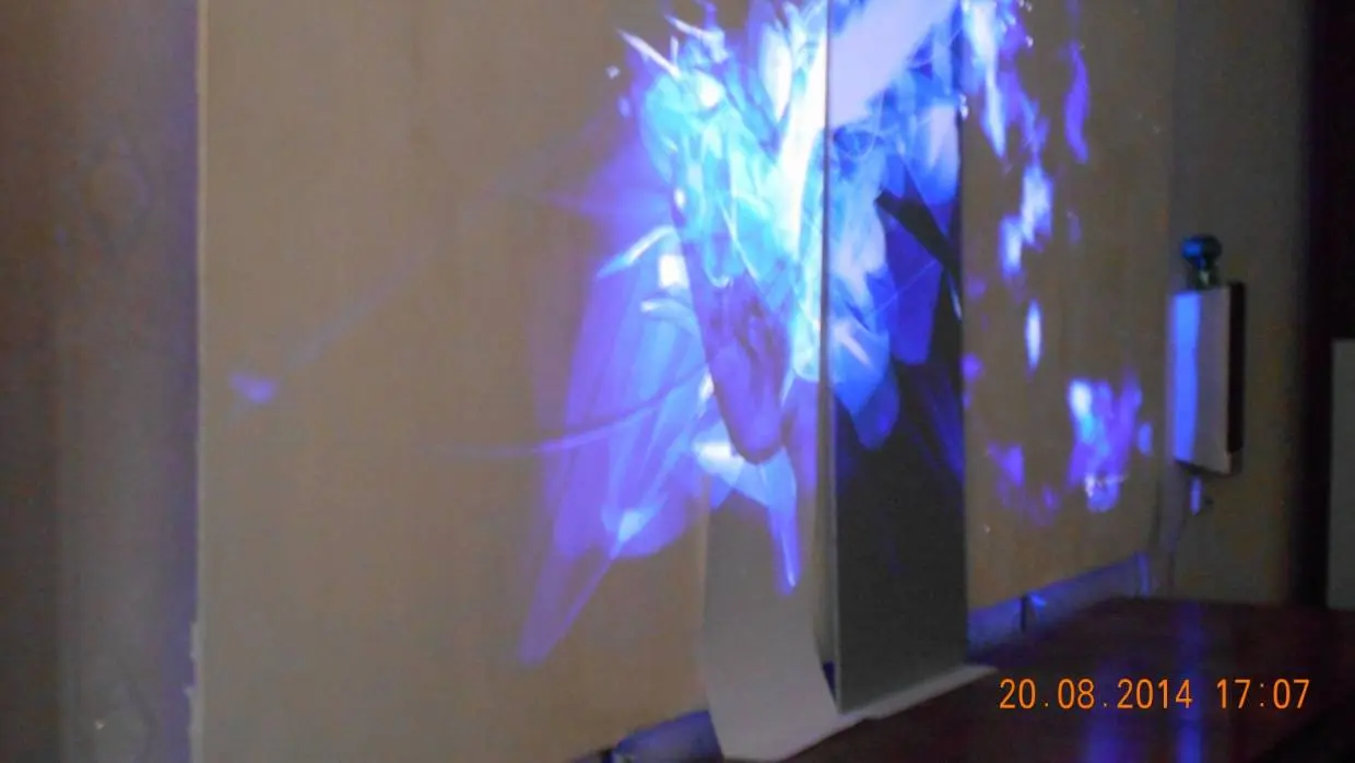

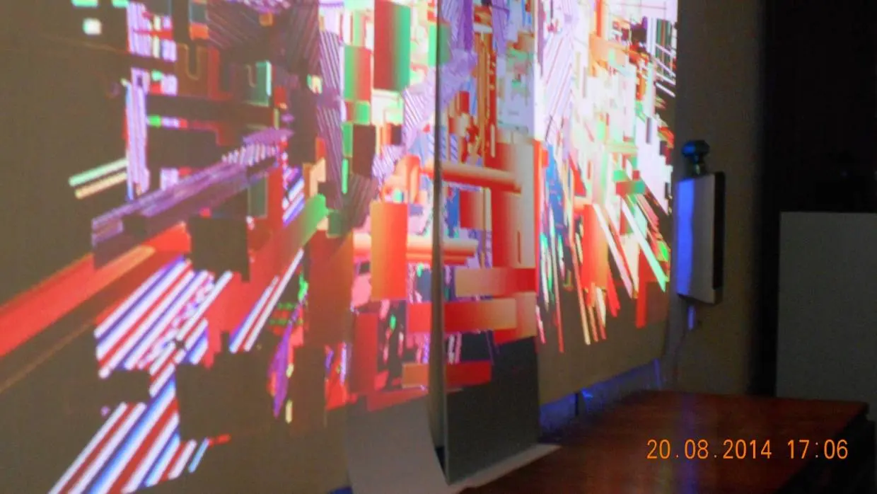

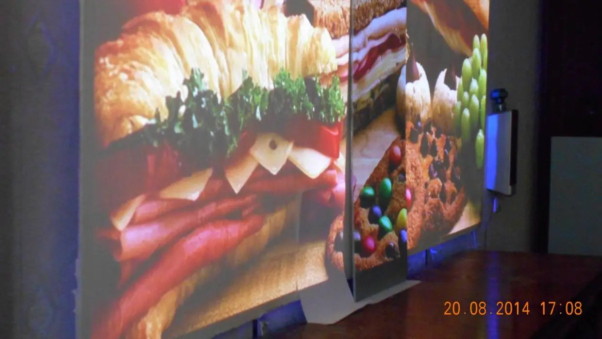

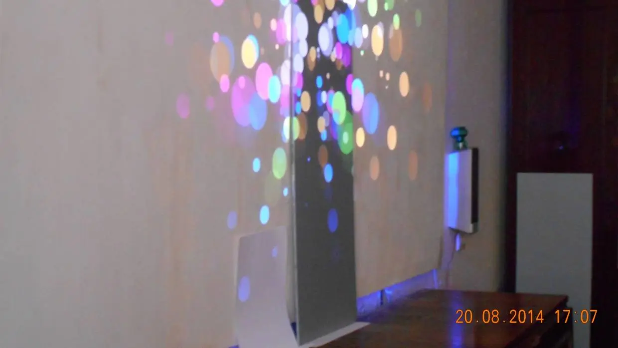

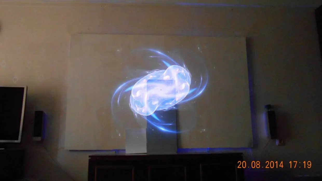

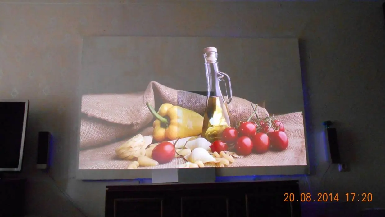

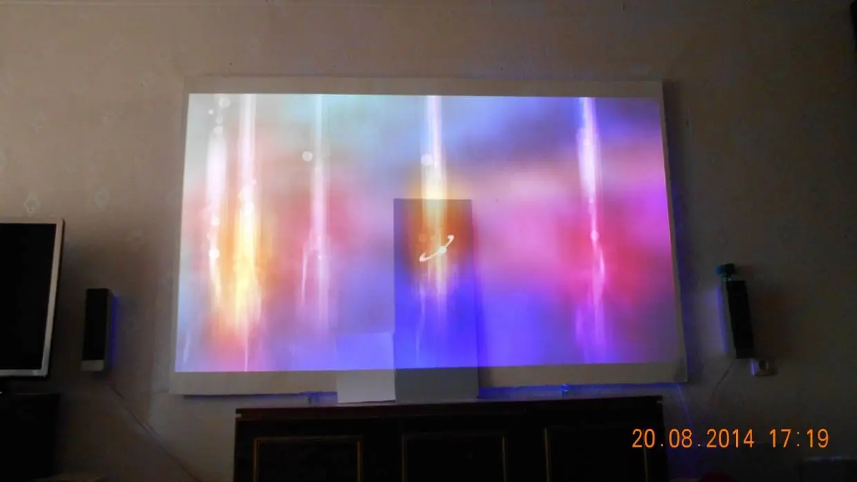

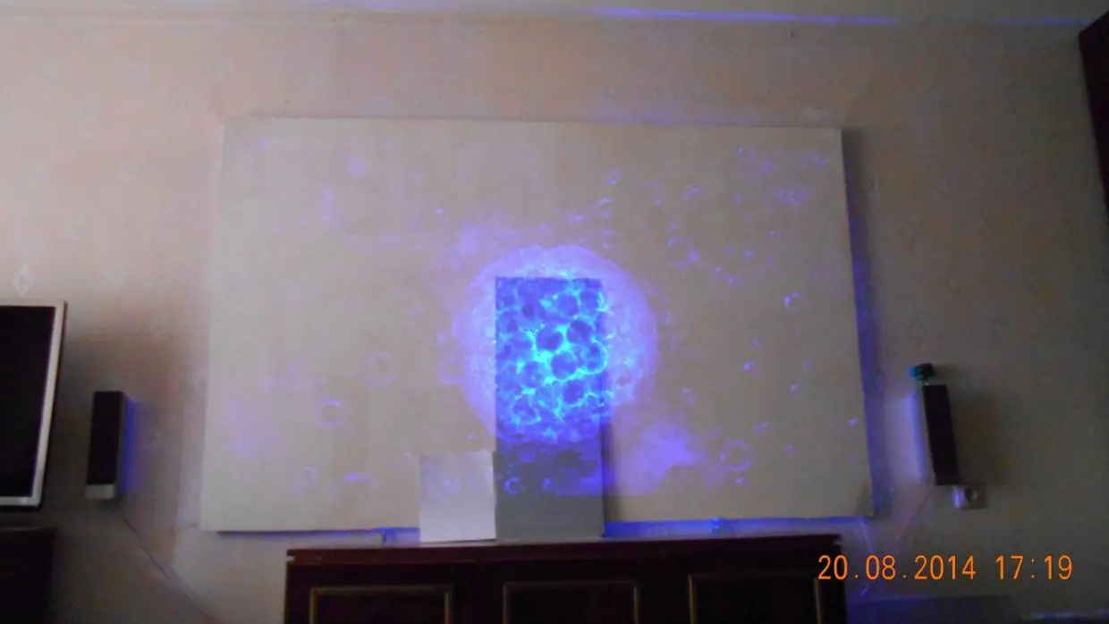

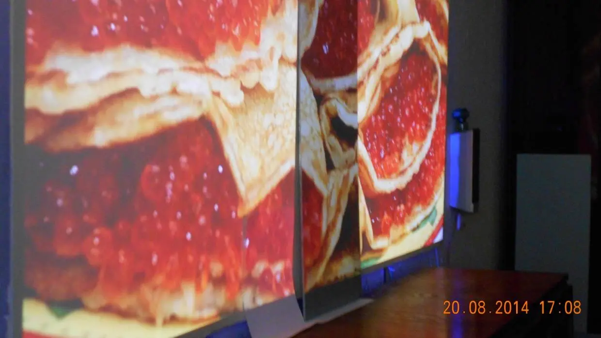

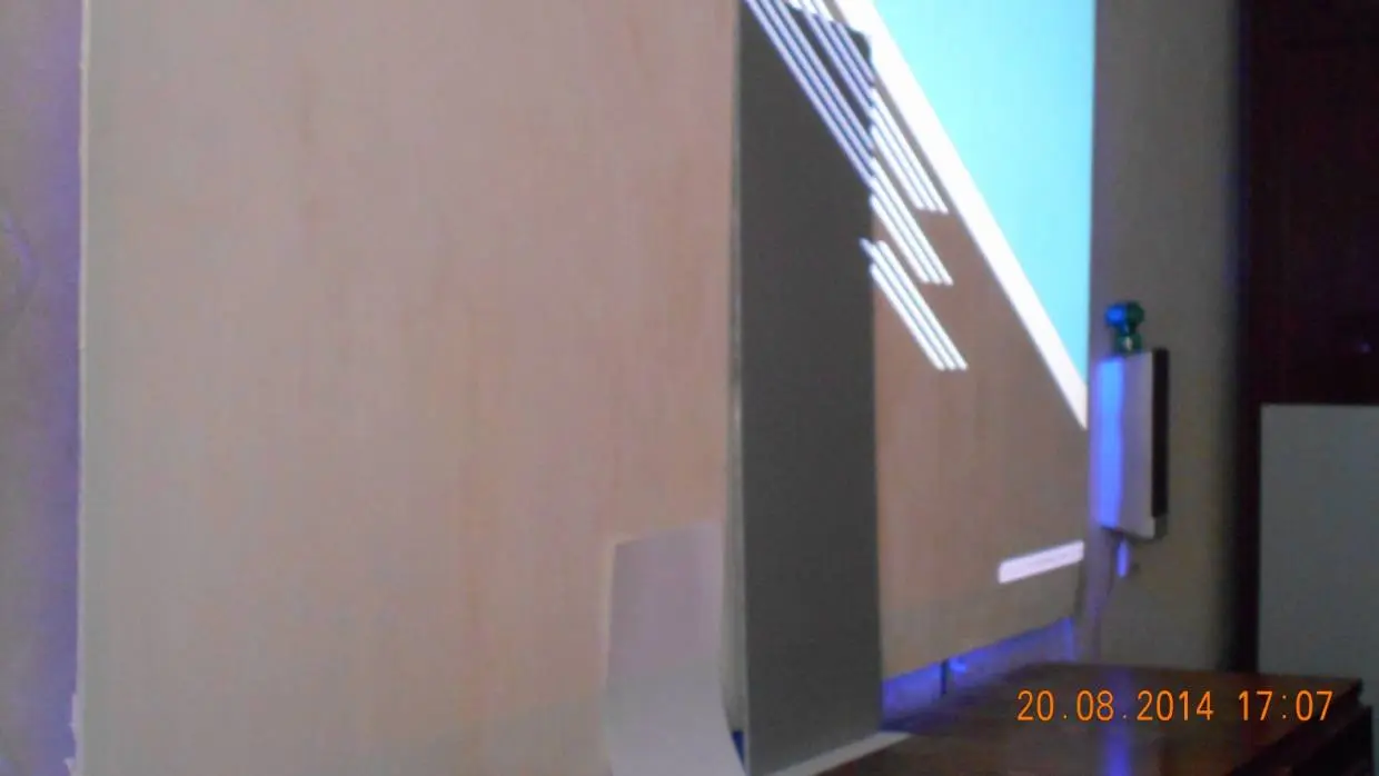

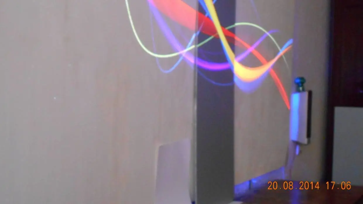

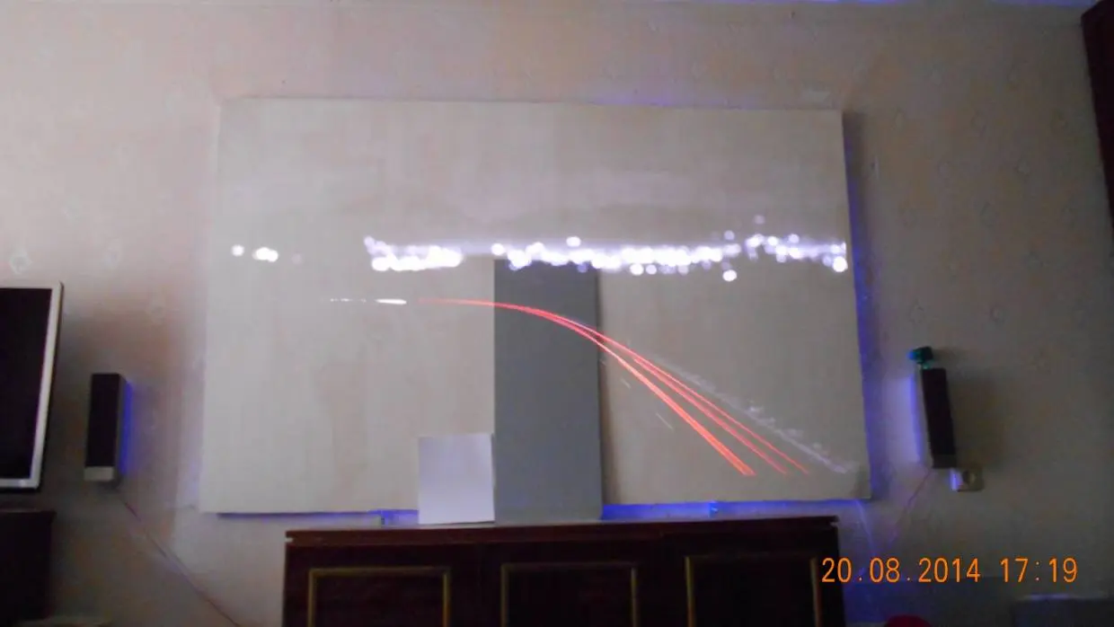

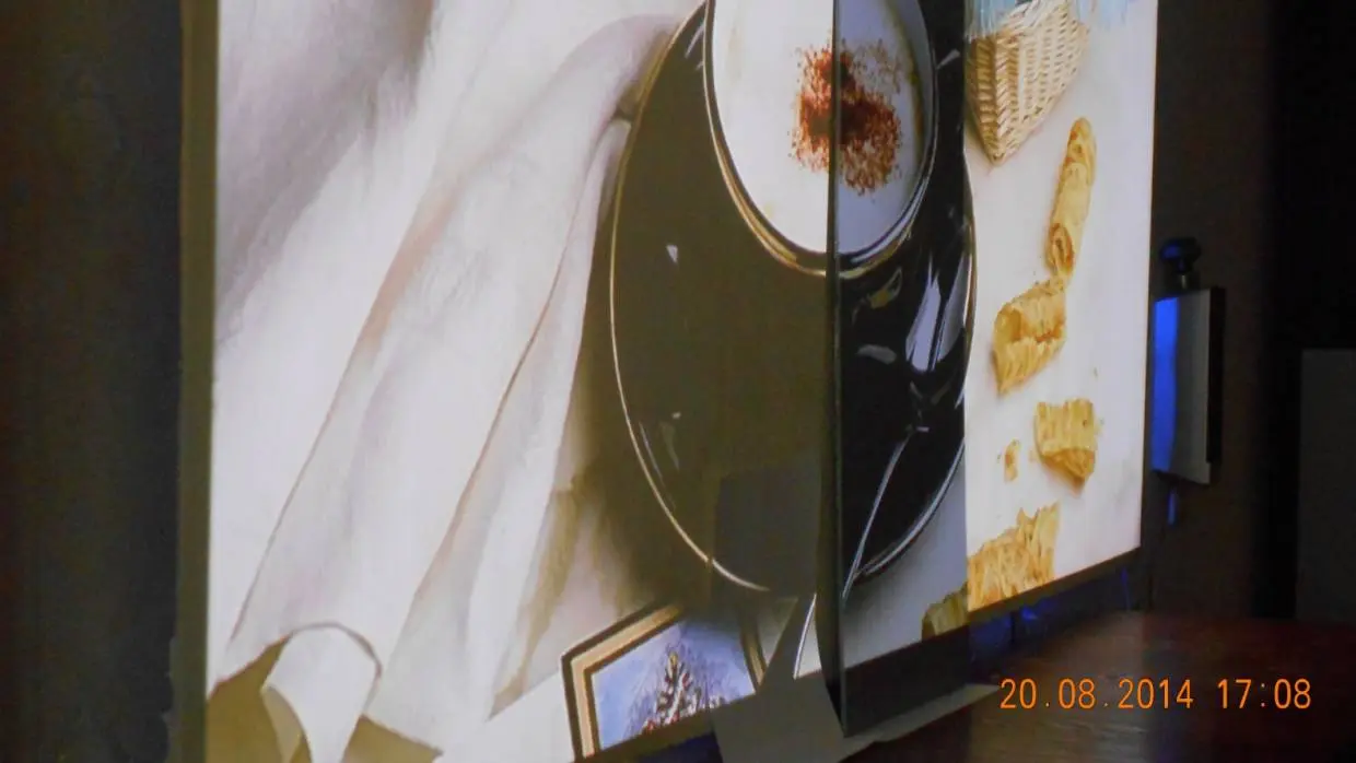

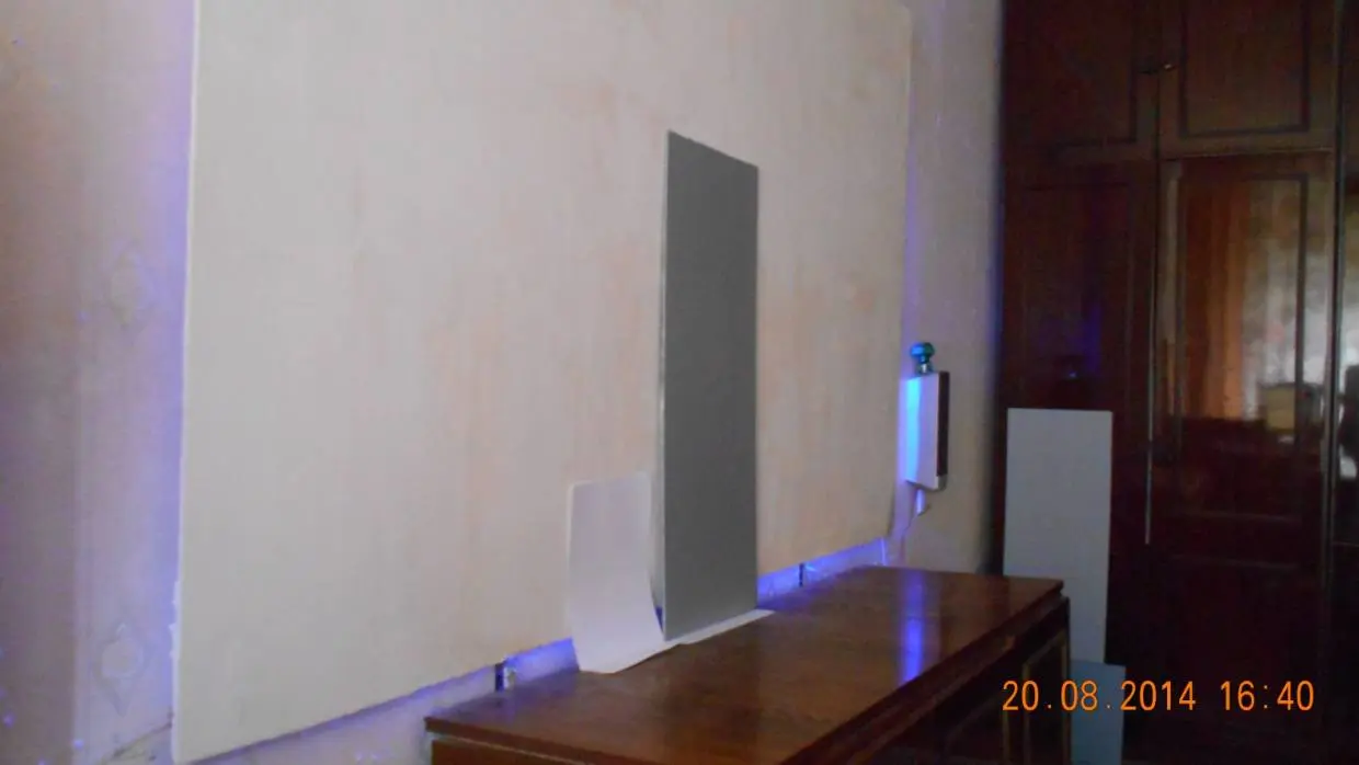

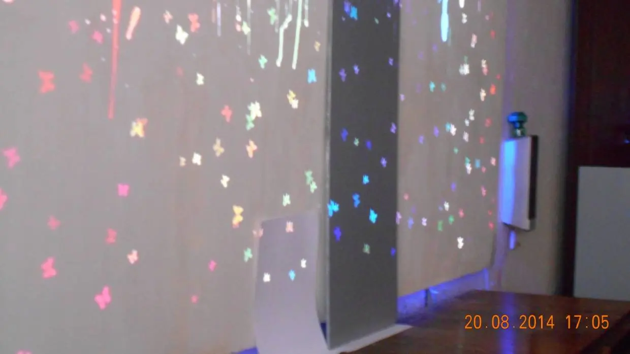

Подсохла Смесь: B-0.5ml,G-2.5ml,R-2.5ml,silver pearl-35ml,Dulux-3ml..Dulux все же до 4.5ml увеличу...углы подрезает...подожду до вечера когда больше просохнет...А так вроде и хорошо...Снимаю с боку...

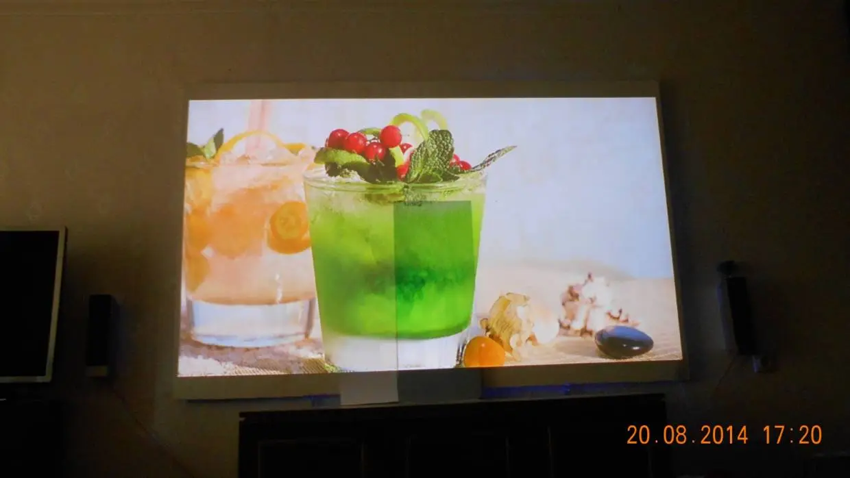

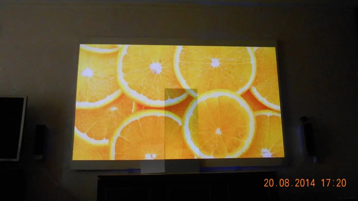

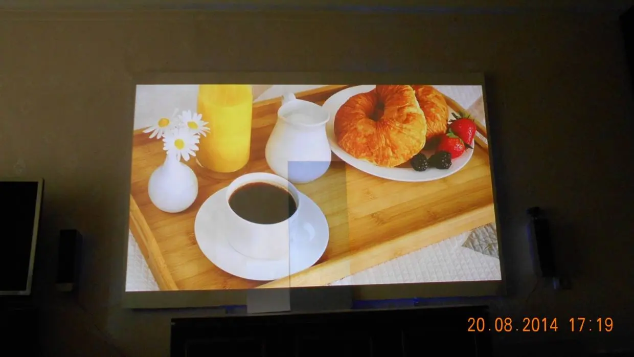

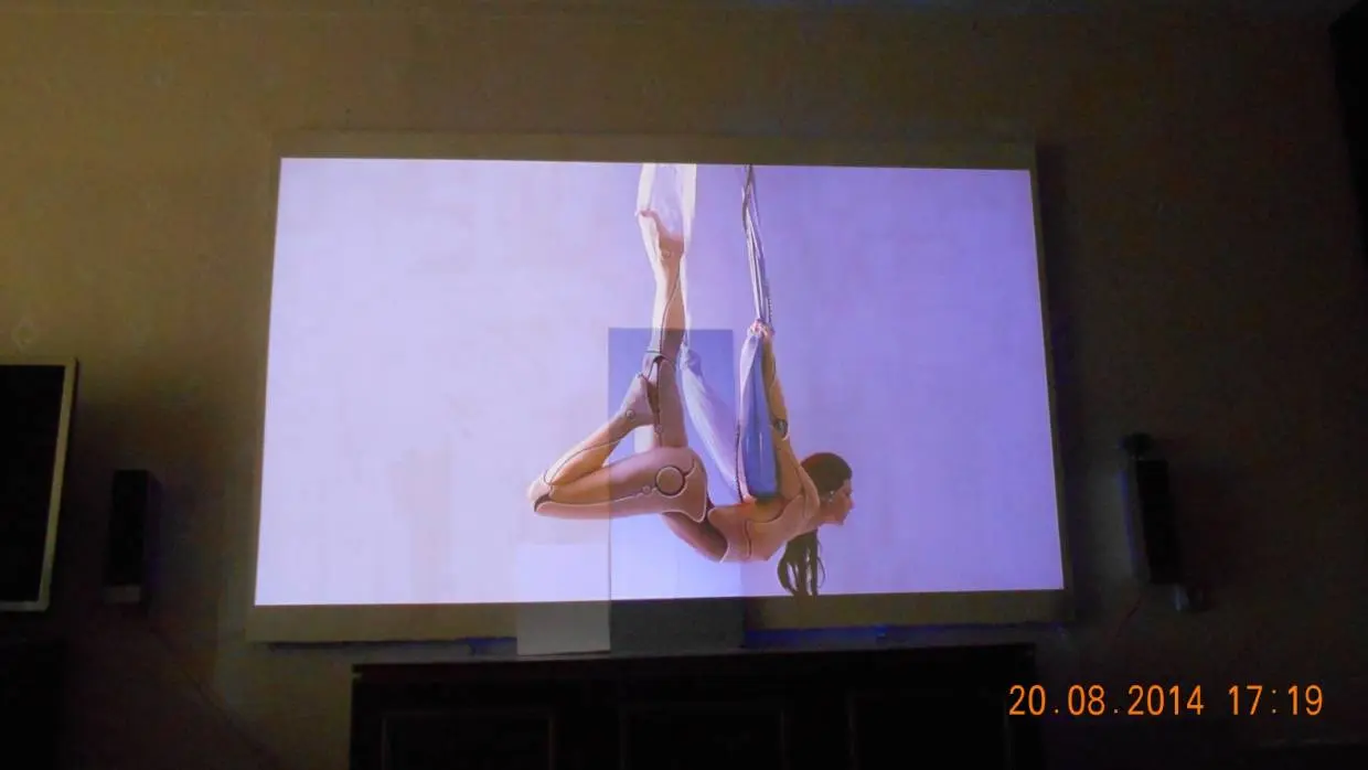

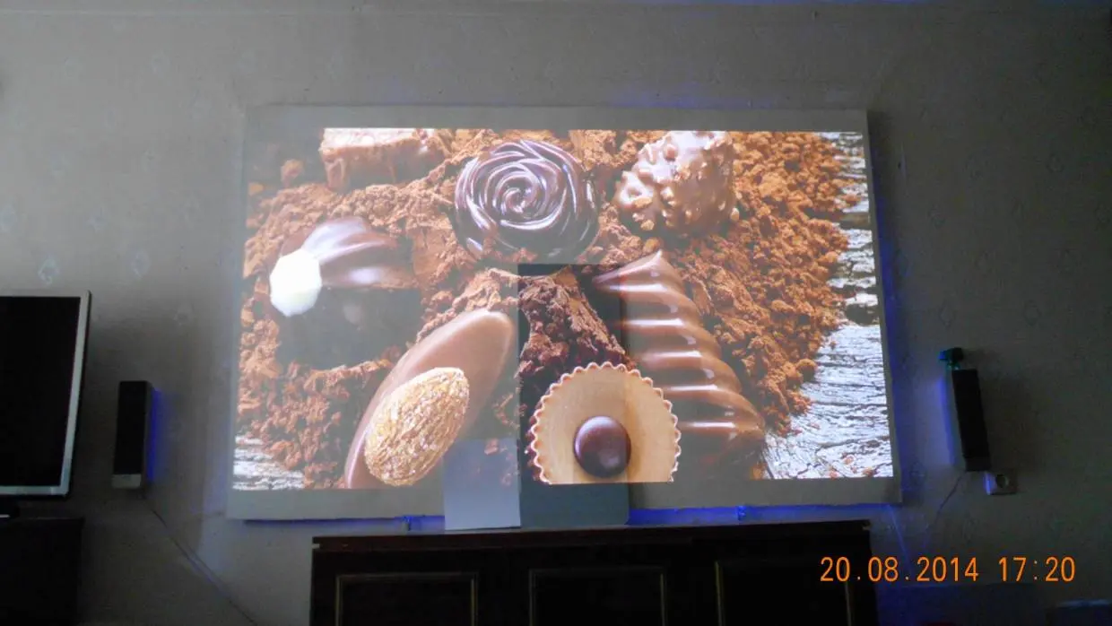

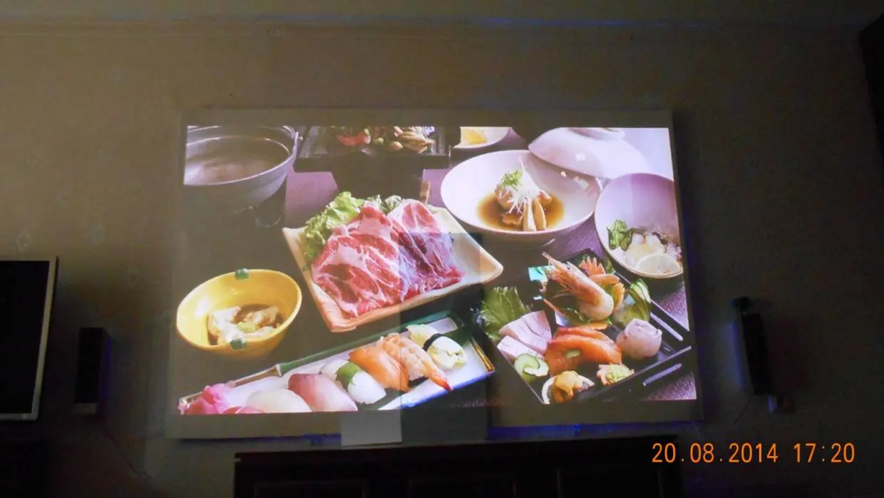

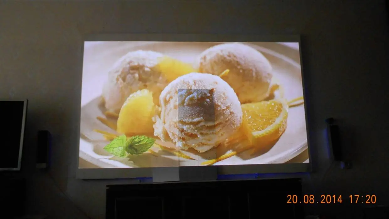

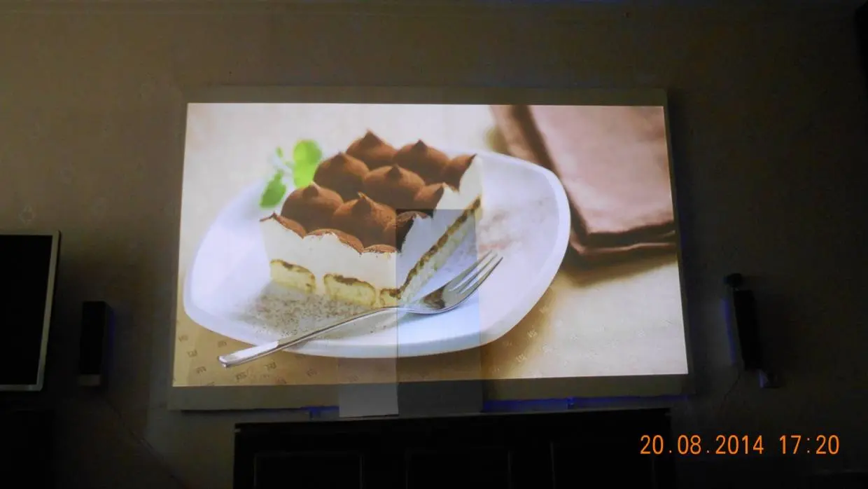

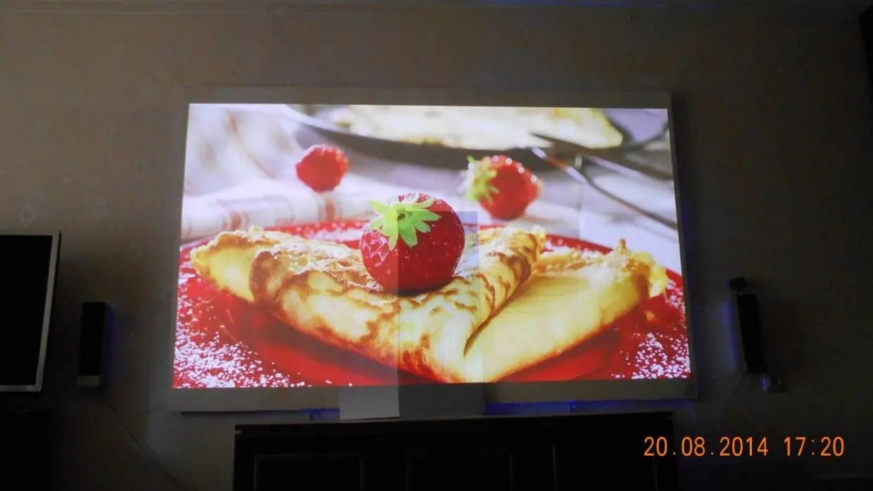

Вот фронтальная сьемка...tehno015

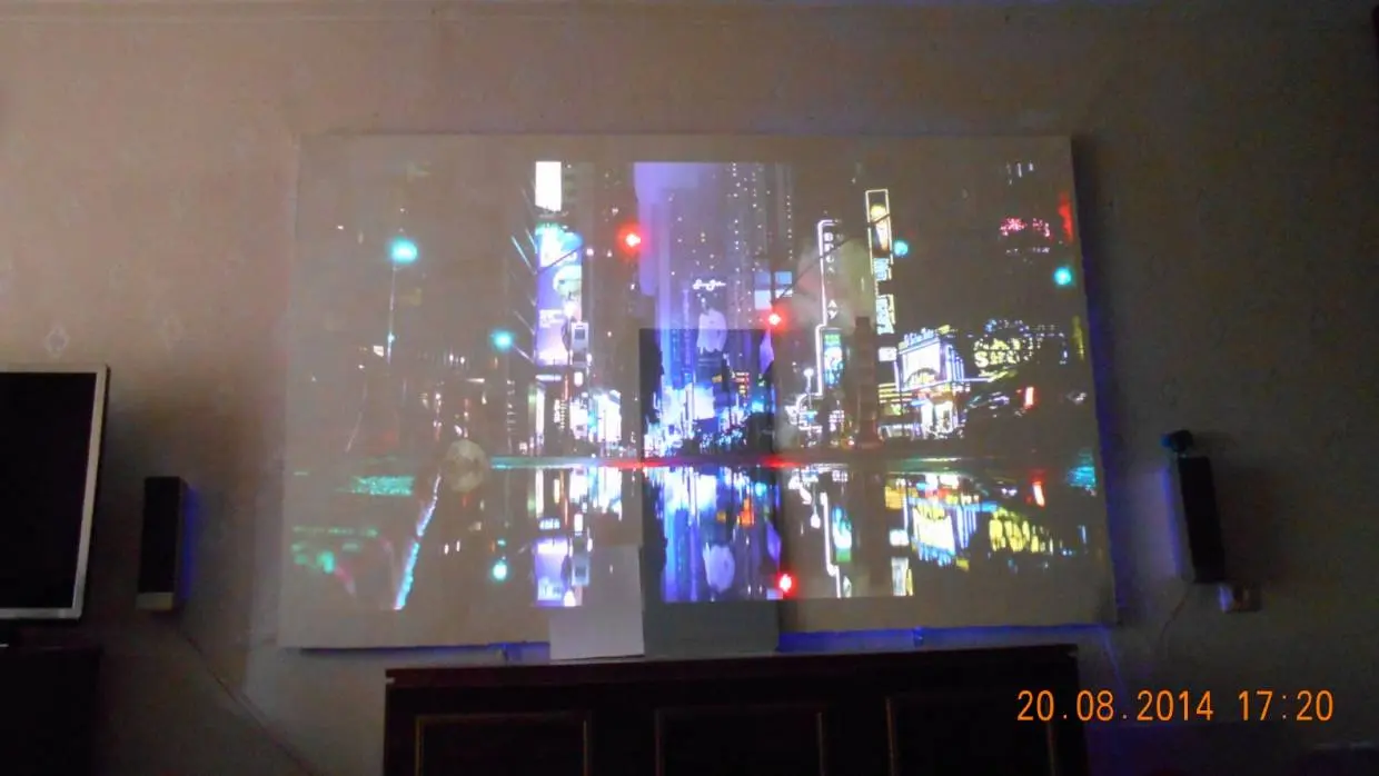

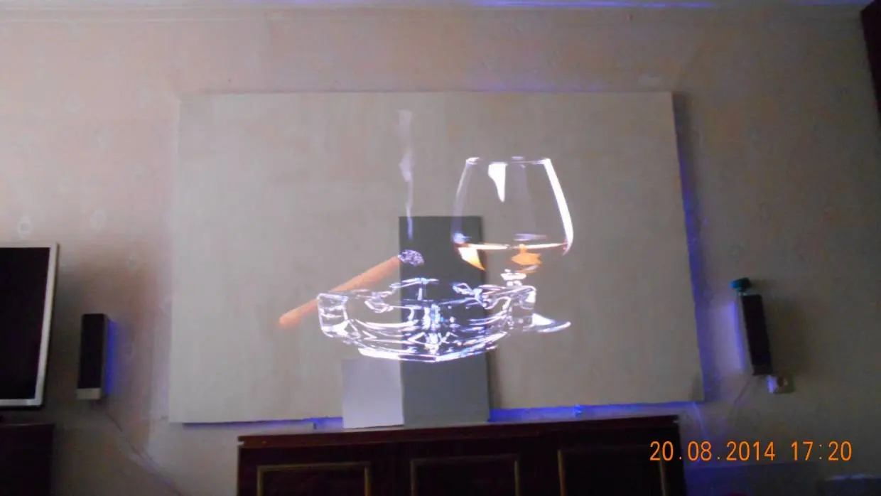

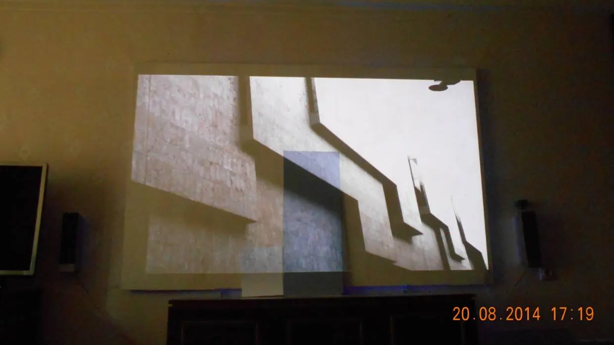

Еще снимки...желтый слегка завален...

А что, мне очень даже нравится.
Если нужно что бы экран темнее был увеличиваем в 1.5-2 раза кол-во колеров..не сильно подсадит яркость...Но зато темно серый -круто...Мне это не особо важно главное что бы хорошо смотреть...А так хоть кракодиловый.uzhos.
DDREDD прошло 40 минут после покраски...А так в принципе уже не плохо..DDREDD-в этом больше Ваша заслуга,все взято с разных форумов и Ваши идеи там везде присутствовали..Спасибо!!! .:beseda:

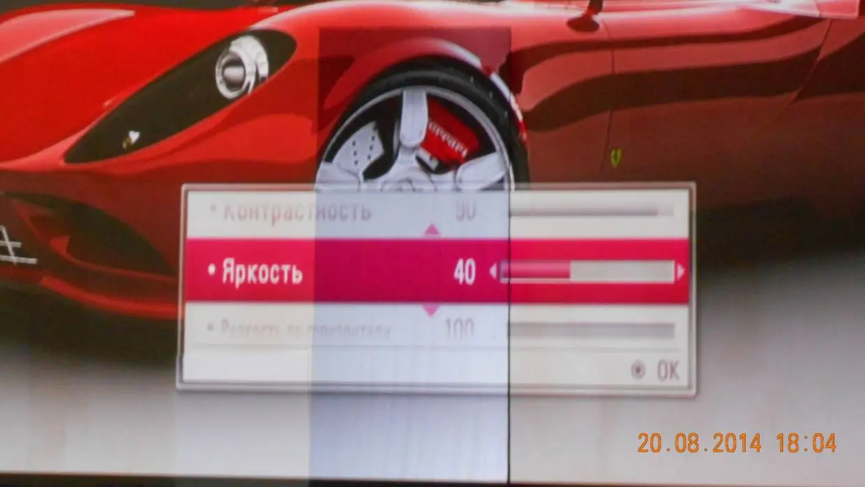

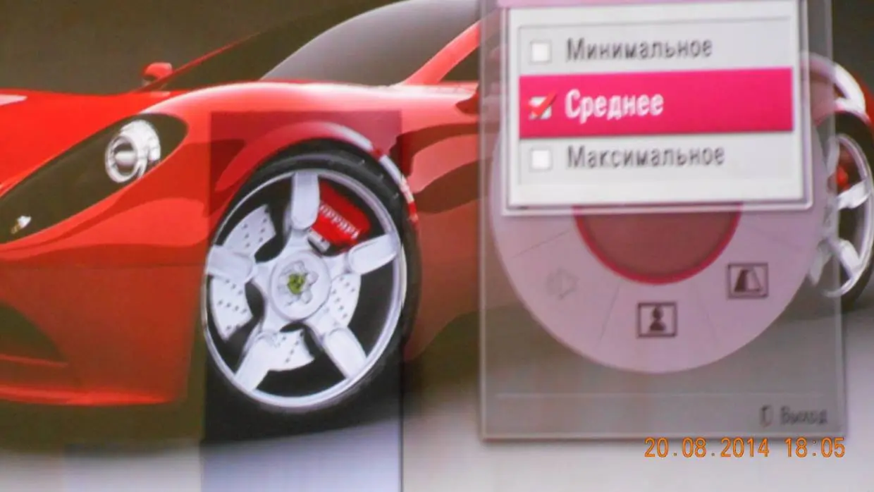

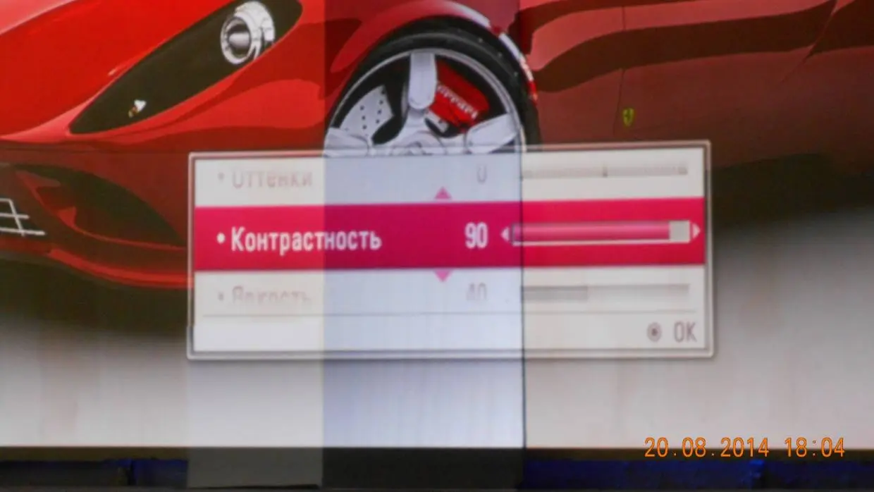

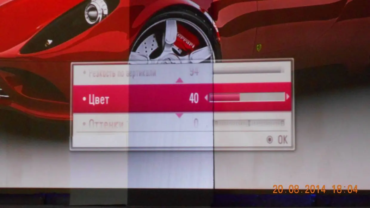

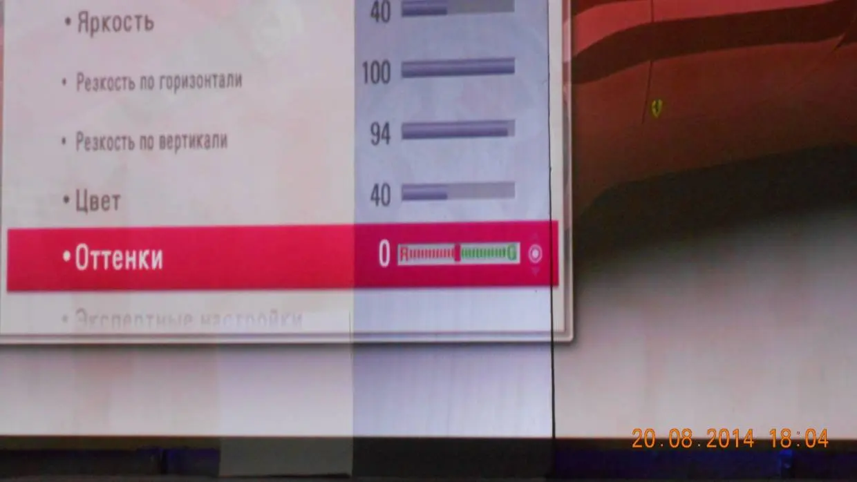

Вот для сравнения параметры настроек проектора LG PA70G...Max- 700 lumen...Дистанция экран-проектор 3.5 метра,диагональ ок 90,,разрешение 1280-800..
