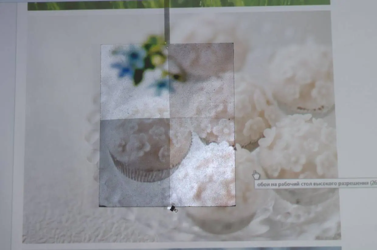

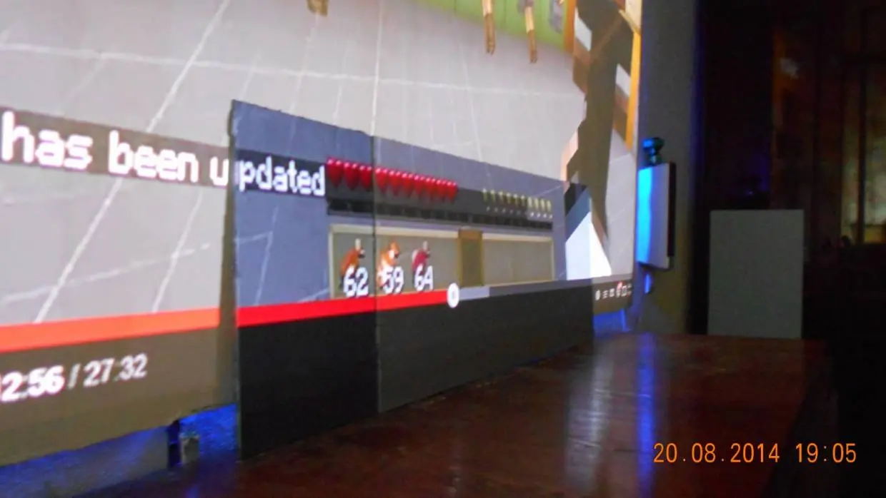

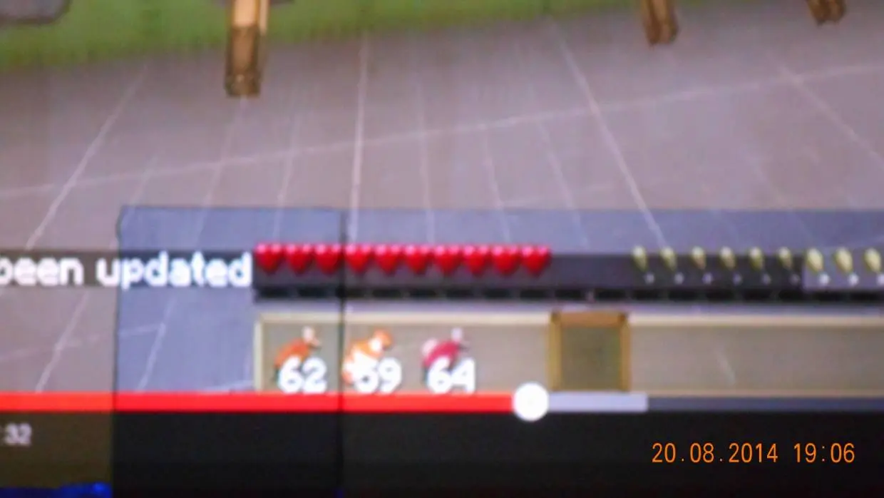

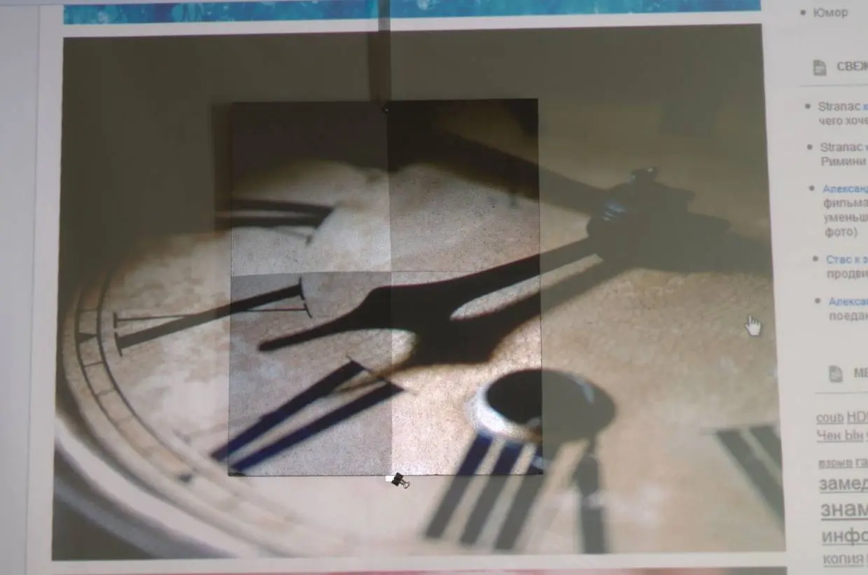

Немного вечерних фото на зеркалку.

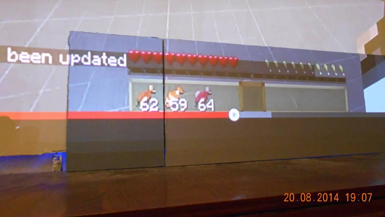

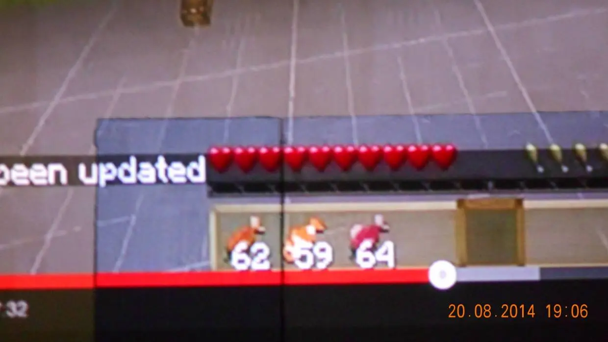

Правый нижний в балансе...А под углом снимки есть?:tehnari_ru_942:

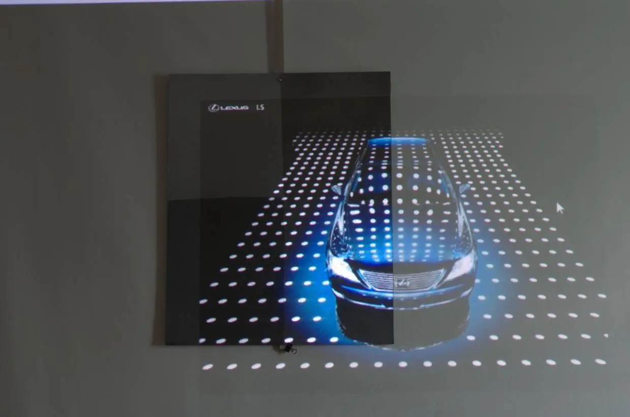

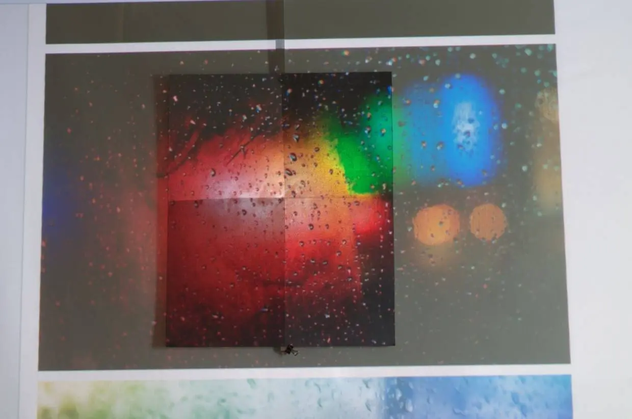

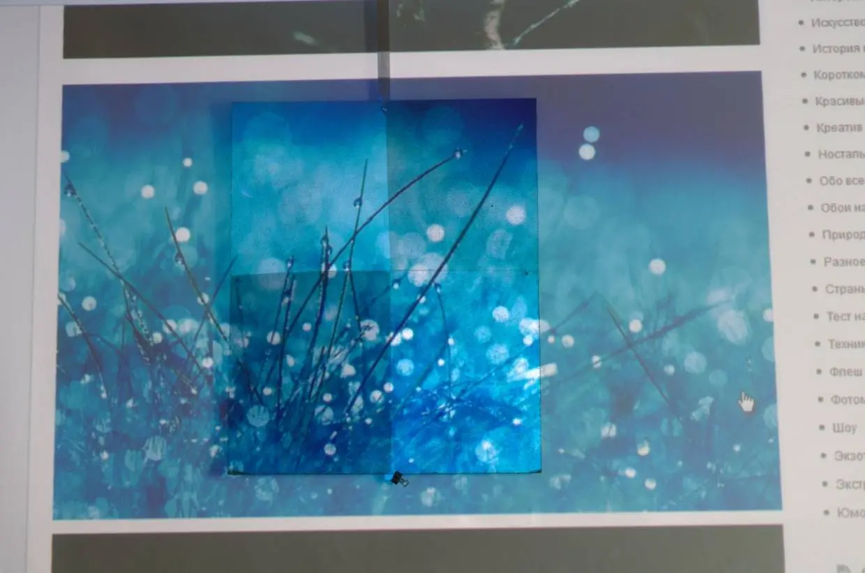

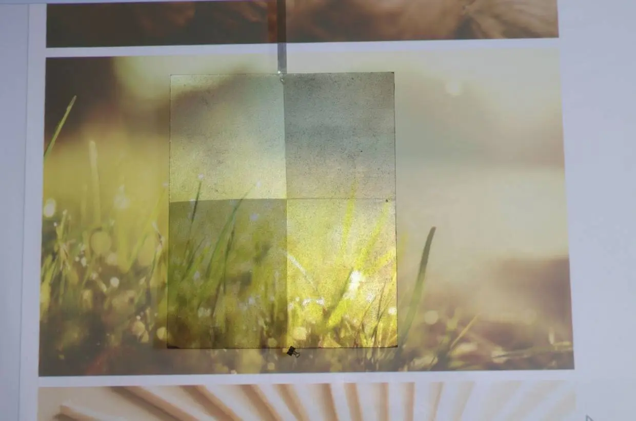

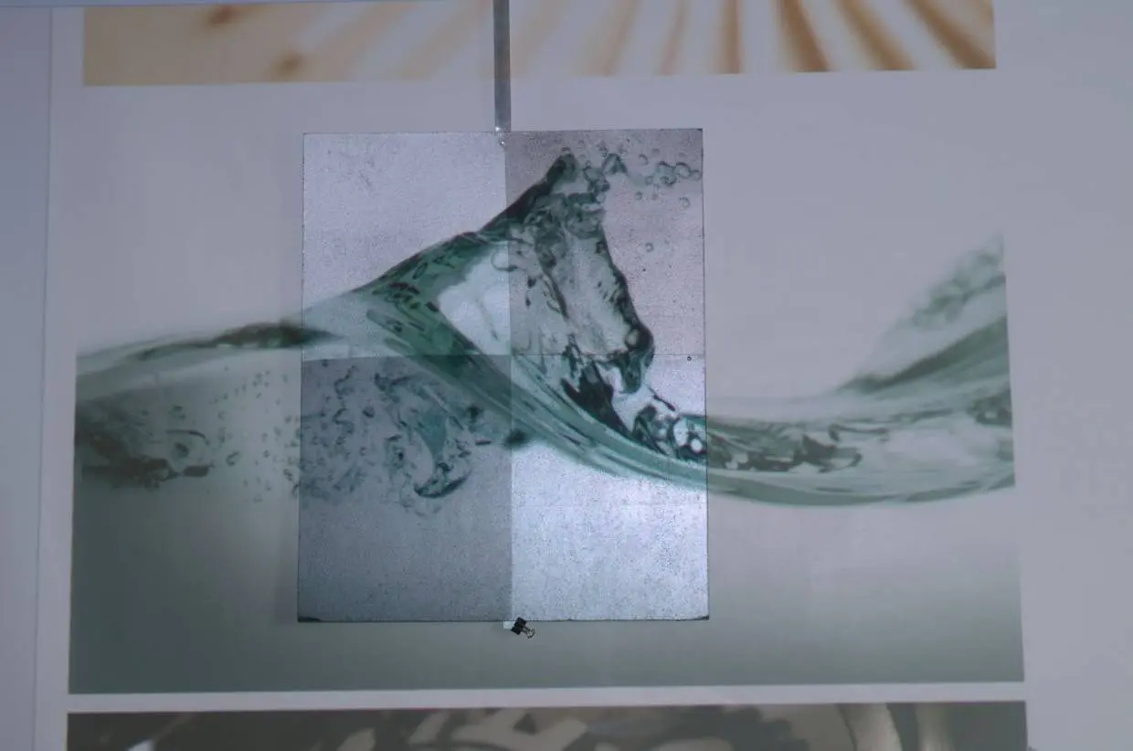

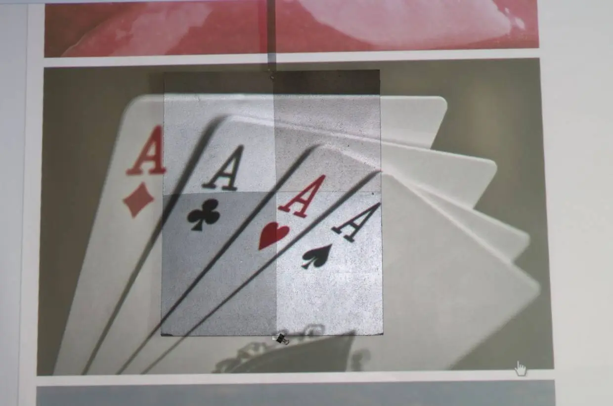

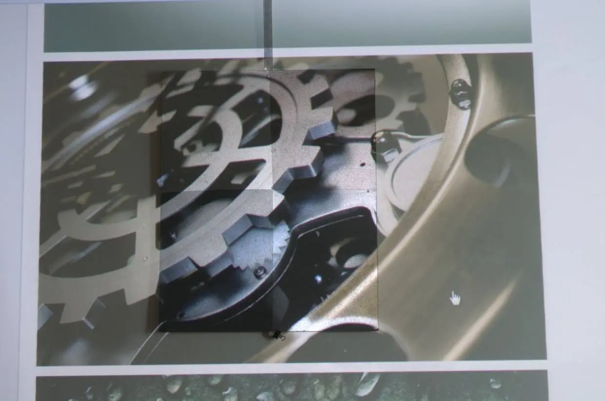

С лева увеличено колеров в 2 раза...Яркость не сильно страдает..так что выбираем степень черноты экрана...

Привет из Красноярска парни!! Как круто!! весь день читал ветку эту! только щас дошел до конца )) так интересно чем всё закончится!! Ну вы парни красавы! В конце результаты просто слов нет!! на последних фото у DDREDD правый нижний квадрат супер получился.. ) А у HCORE левый.. прямо огонь черный какой )
В общем картина прояснилась ...уменьшение кол-ва колеров сказывается только на уровне черного..Dulux если нужны углы обзора при 3ml- 90*увеличить до 7ml-180*..Яркость зависит больше от silver -30-35ml...Картинка более привлекательна с добавлением в смесь грунтовки-15ml,но при этом подрежет углы до 90*...Балланс колеров RGB их кол-во подбирать в зависимости от производителя...цифры могут сильно разница...
Я и говорил, что он мне больше всех понравился.
Углы обзора очень не фонтан - примерно 60 градусов от центра, но мысли по этому поводу есть :)

Пульверизатор отвез родителям а покрасить надо было, попробовал - ниче так. Но углы обзора субъективно гораздо ниже от валика.

Ну чем больше яркости тем темнее можно сделать сам экран, задумка ведь в эту сторону )) Может у нас в России есть аналоги таких блесток )) ну как бы если ничего не менять то большего уже и не будет, вы вроде уже всё перепробовали на простых красках, либо какая нибудь неоновая краска нужна либо вот такие металлические пигменты ))
