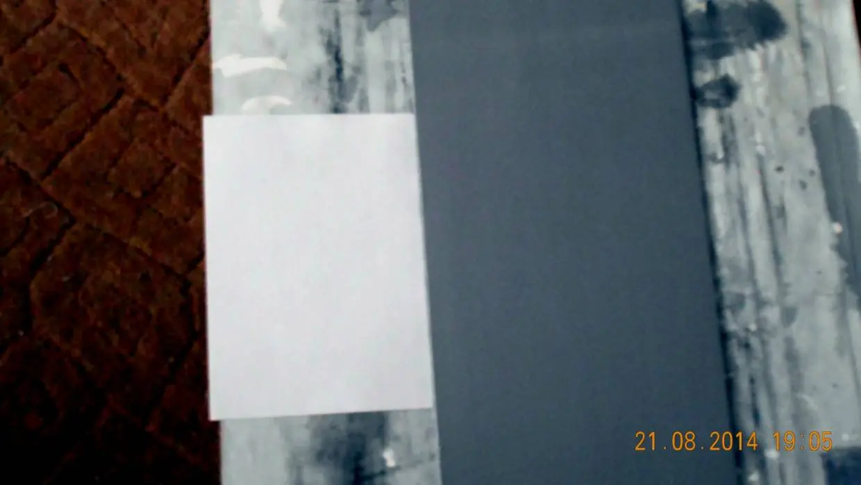

DDREDD все решился по схеме rgb красить...только колеров в два раза увеличил ...что бы темный был....:nasos:Смесь: B-1 ml,G-5ml,R-5ml,silver pearl-35ml,Dulux-5ml,15ml- вода фильтрованная.

Первый слой-грунтовка,второй слой Dulux sw,последующие слои смесь до полного покрытия экрана...крашу кистью 40 мм и прокатываю сухими валиками с коротким ворсом...получается ровно...Сегодня первый слой смеси...завтра работа..ну пускай хорошо просохнет...Посмотрим какие подводные камни вскроются...Dulux и silver слегка глянцевые это может и к лучшему...:tehnari_ru_942:
Distrax-на мой экран 1300-2000 уйдет на 1 слой грубо 1 литр...В смеси сумируем все компоненты...Потом 1 литр делим на полученный оьбем... потом кратно увеличить все компоненты в смеси приближая к нужному 1 литр...как то так..После первого слоя смеси проявится если косяк можно что то изменить...По этой причине много сразу мешать не стану...А то всю краску запорю...

Пробник Смесь: B-0.5ml,G-2.5ml,R-2.5ml,silver pearl-35ml,Dulux-4.5ml...выглядит тоже темным хоть и не столь радикально как с увеличенными в два раза колерами...Кому то и этого вполне хватит...В глаза не будет в комнате сильно бросаться а то жена запилит...tehno004

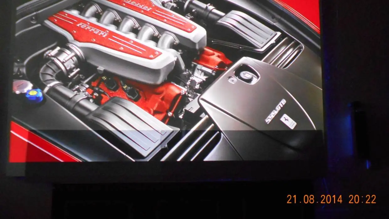

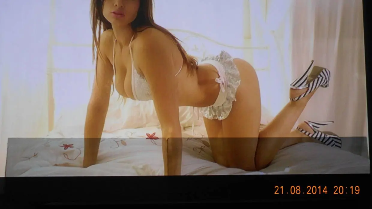

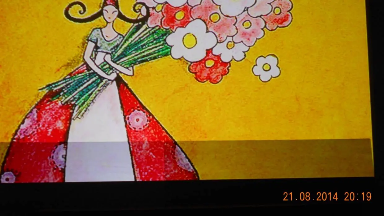

Цвет меняется от угла зрения и освещения...Dulux все же сильно высветляет..самый темный пробник что на фото без Dulux ..но добавлена грунтовка 15ml...там с углами обзора не ахти...tehno015 Фото контрольного пробника перед покраской будут...
ну вы же белый цвет не обламываетель металиком поднимать(тоже блёстки) почему бы маленько остальные цвета не поднять металиком? )) просто в меру ))
чтоб глаз не резало.. но с ощутимым эфектом ))

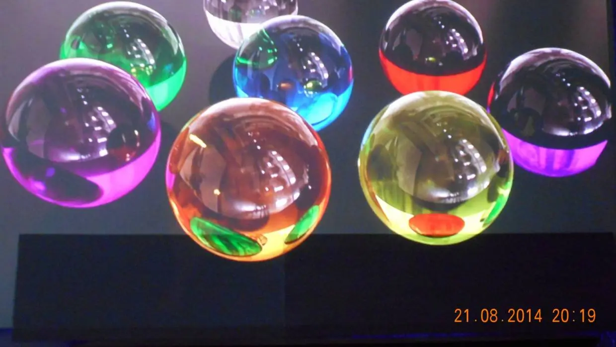

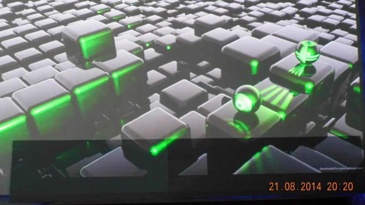

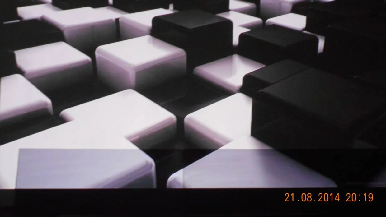

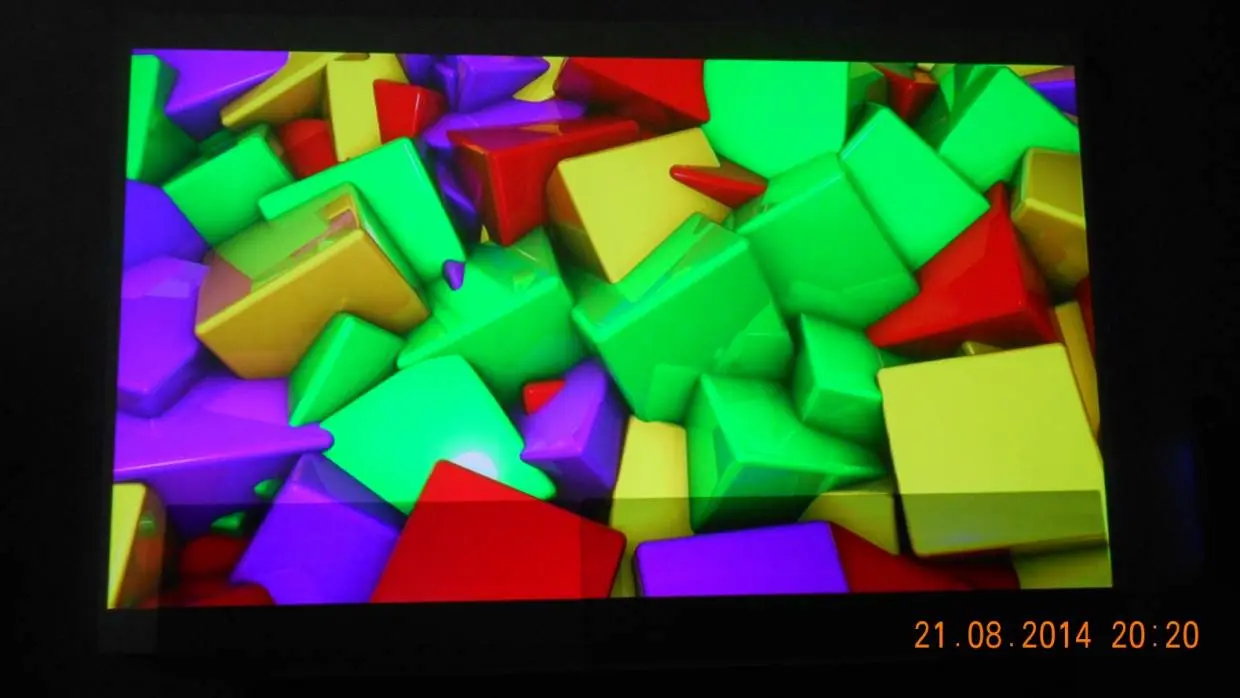

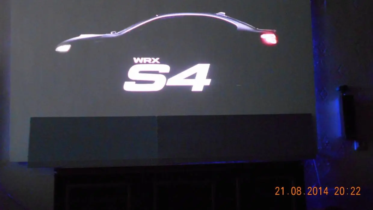

VladimirVG все должно быть в меру...переизбыток отражающих частиц может только навредить..черный бликовать начнет...кстате при проекции на пробник цвет пробника ну очень черный ...почему так...
Вот снимки сравнение левый пробник- B-0.5ml,G-2.5ml,R-2.5ml,silver pearl-35ml,Dulux-3ml.
Правый-B-1 ml,G-5ml,R-5ml,silver pearl-35ml,Dulux-5ml,15ml- вода фильтрованная.
