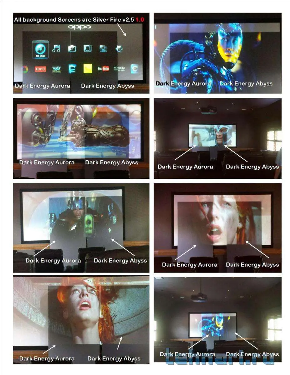

Вот эти фото первых пробников где сравнивается ими Silver Fire и DEA...Люди идут уже на много вперед дополняя и улучшая рецептуру..А сидеть и ждать что кто то это за нас будет делать-наивно...

Хочу обратить внимание на то что Silver Fire довольно светлый на вид экран,но работает как и в светлой версии так и версиях темнее(меняется оттенок серого) ..Так что парни надо думать,пробовать и не сдаваться...Отрицательный это тоже результат.

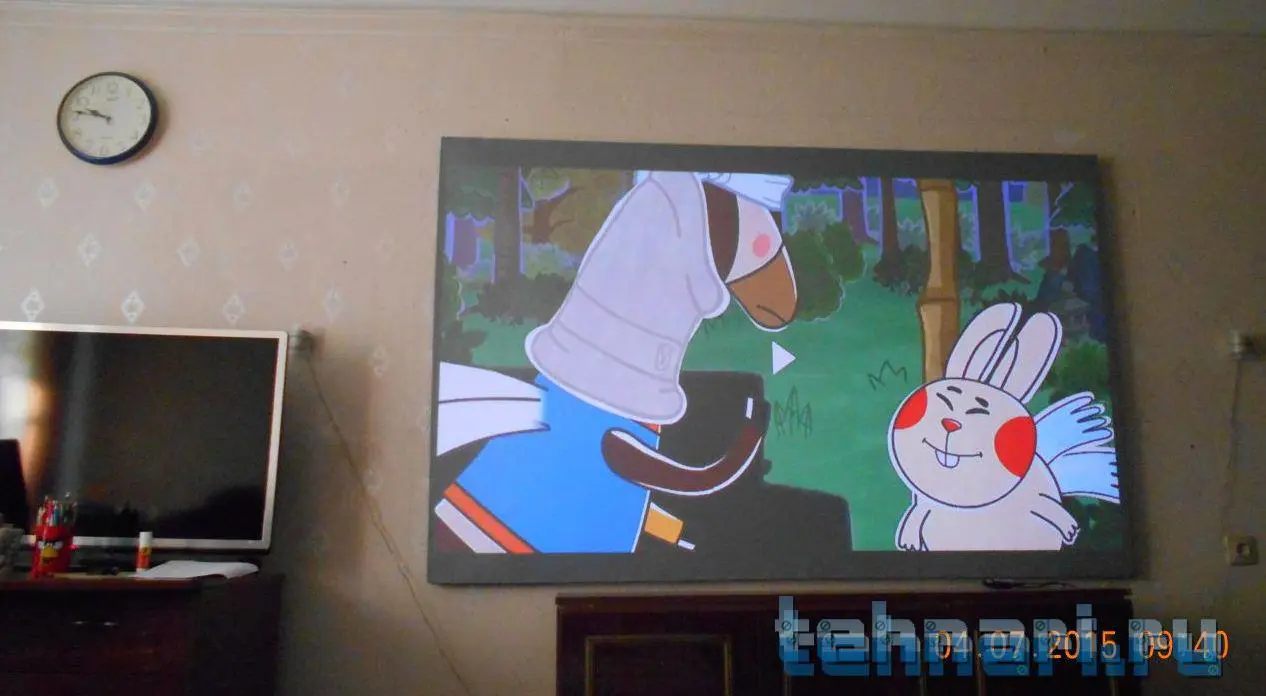

3. Сендвич-панель ПВХ, выкрашенная в белый цвет, р-р 70", в планах "блэк-скрин" с диагональю 105-110"
4. Проекторы: Epson EH-TW5100 (1920x1080) и GM60 (800х480))
Приятно познакомиться))
