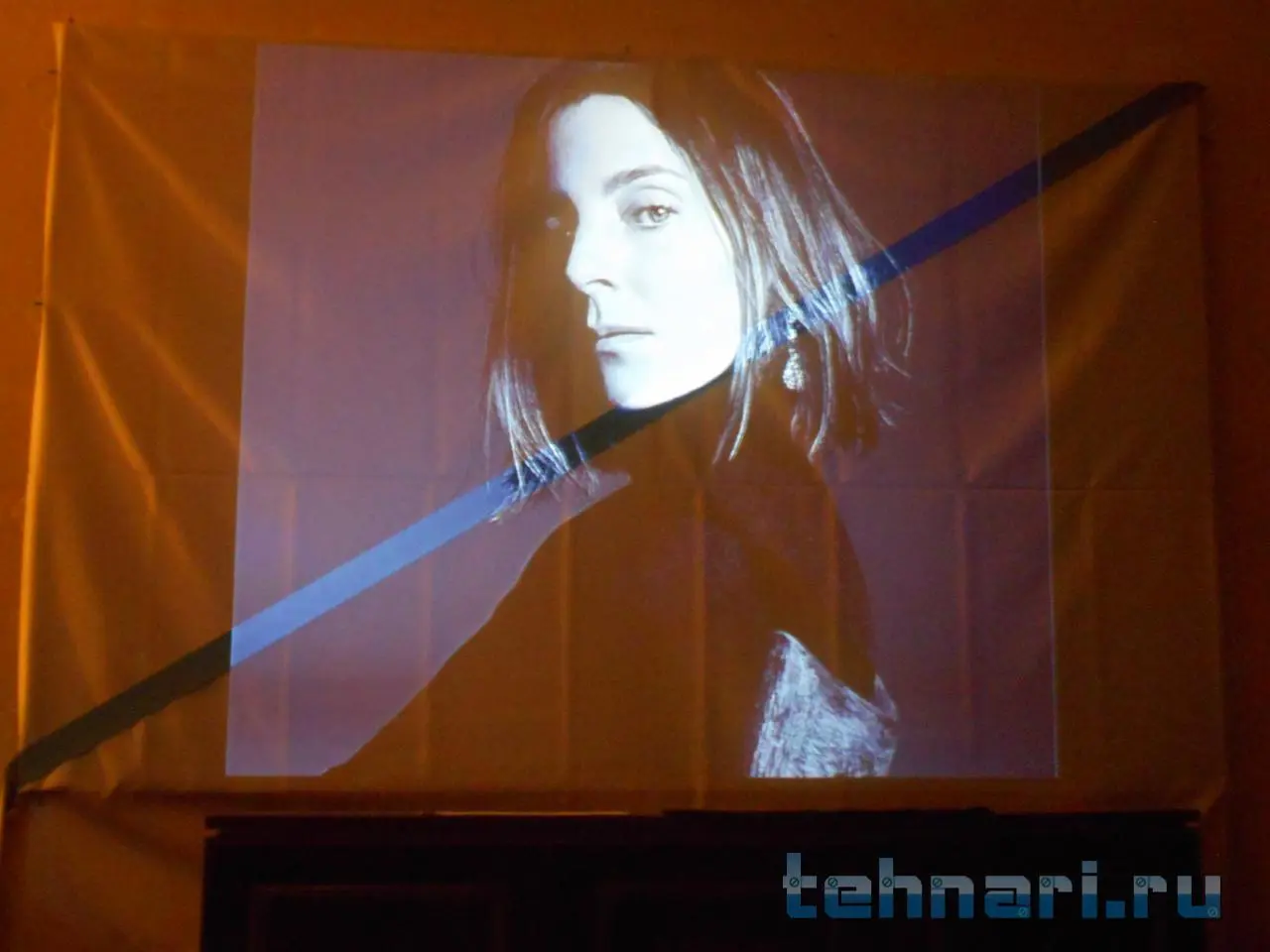

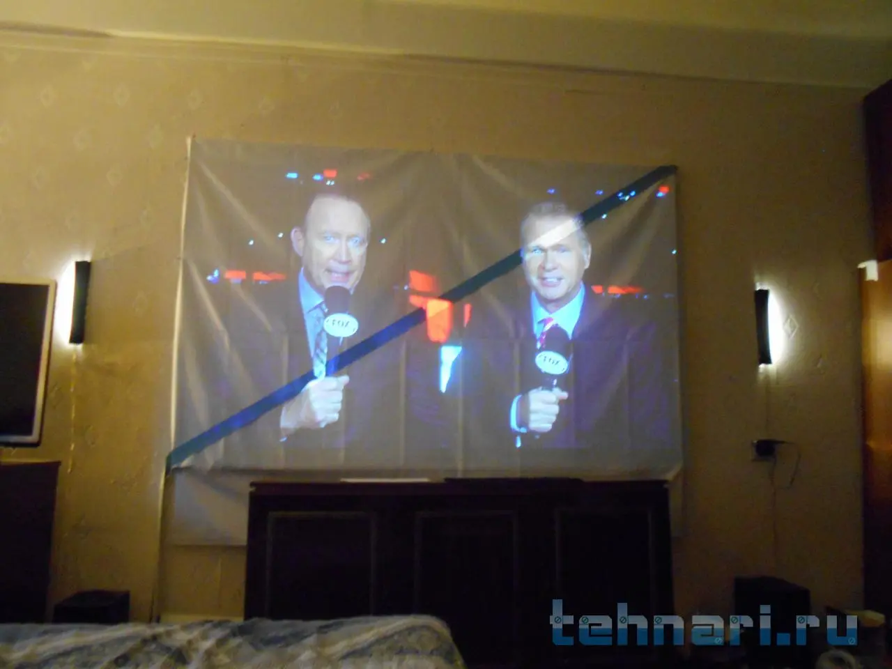

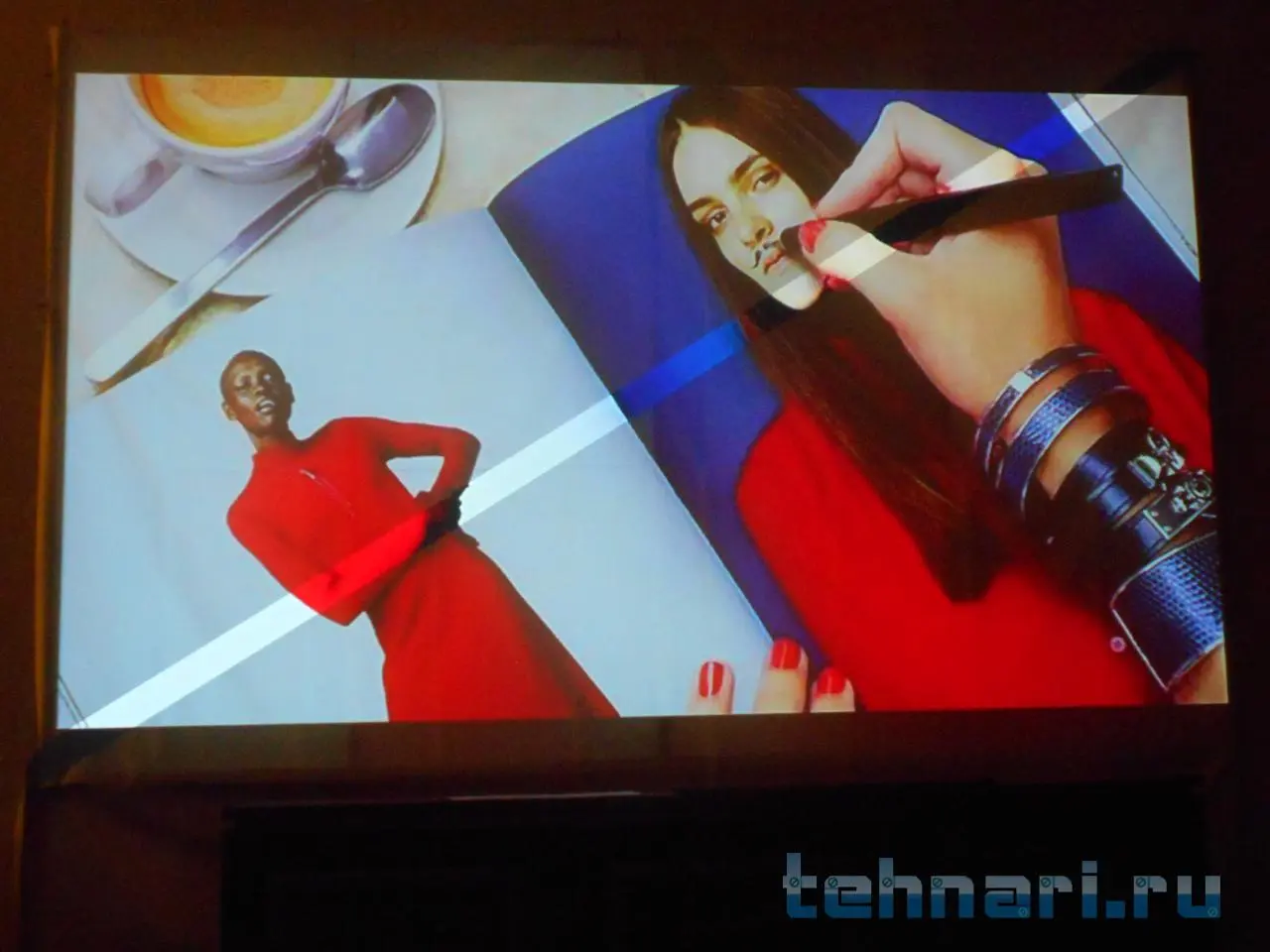

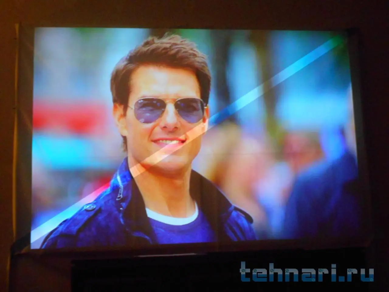

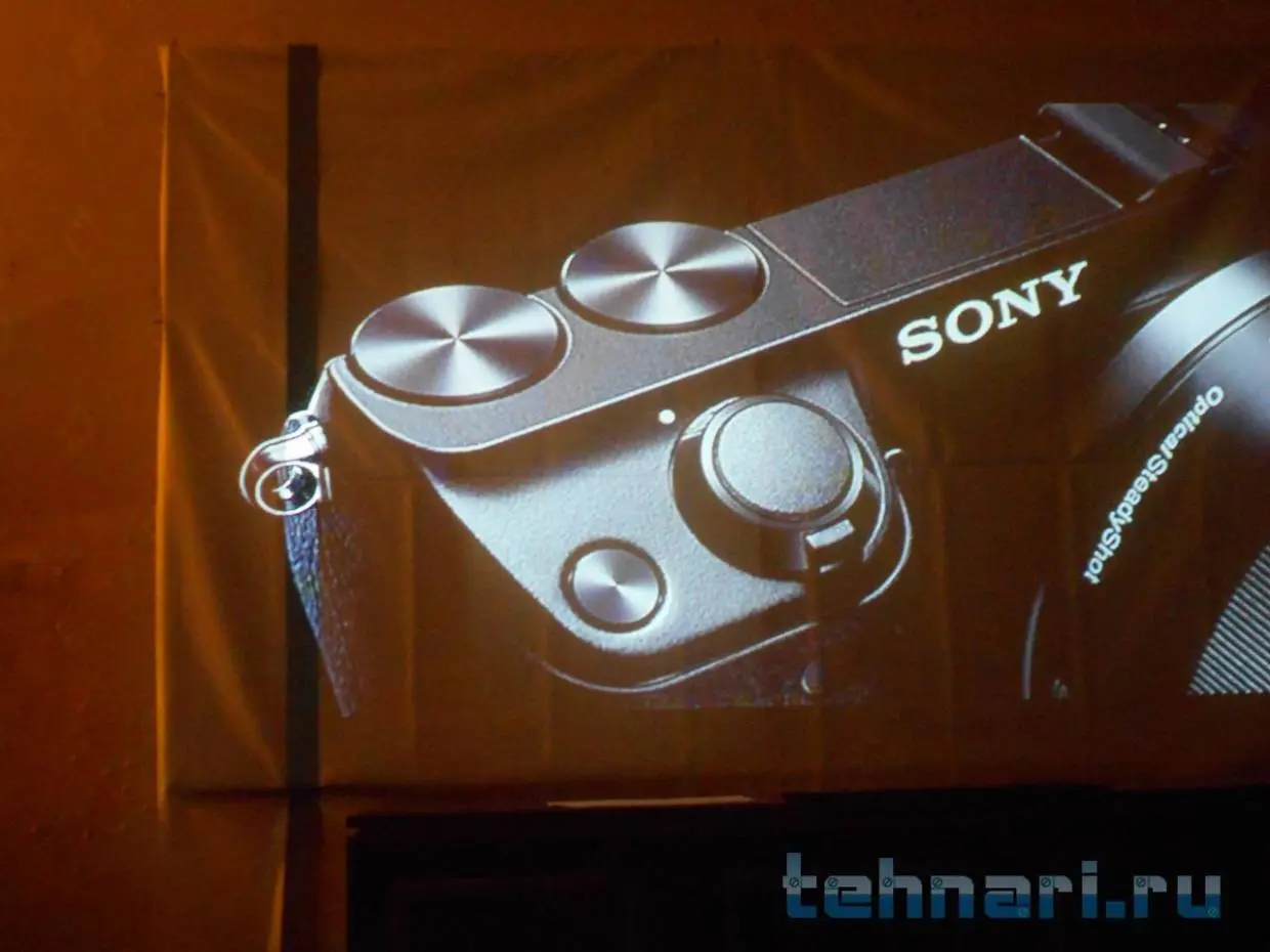

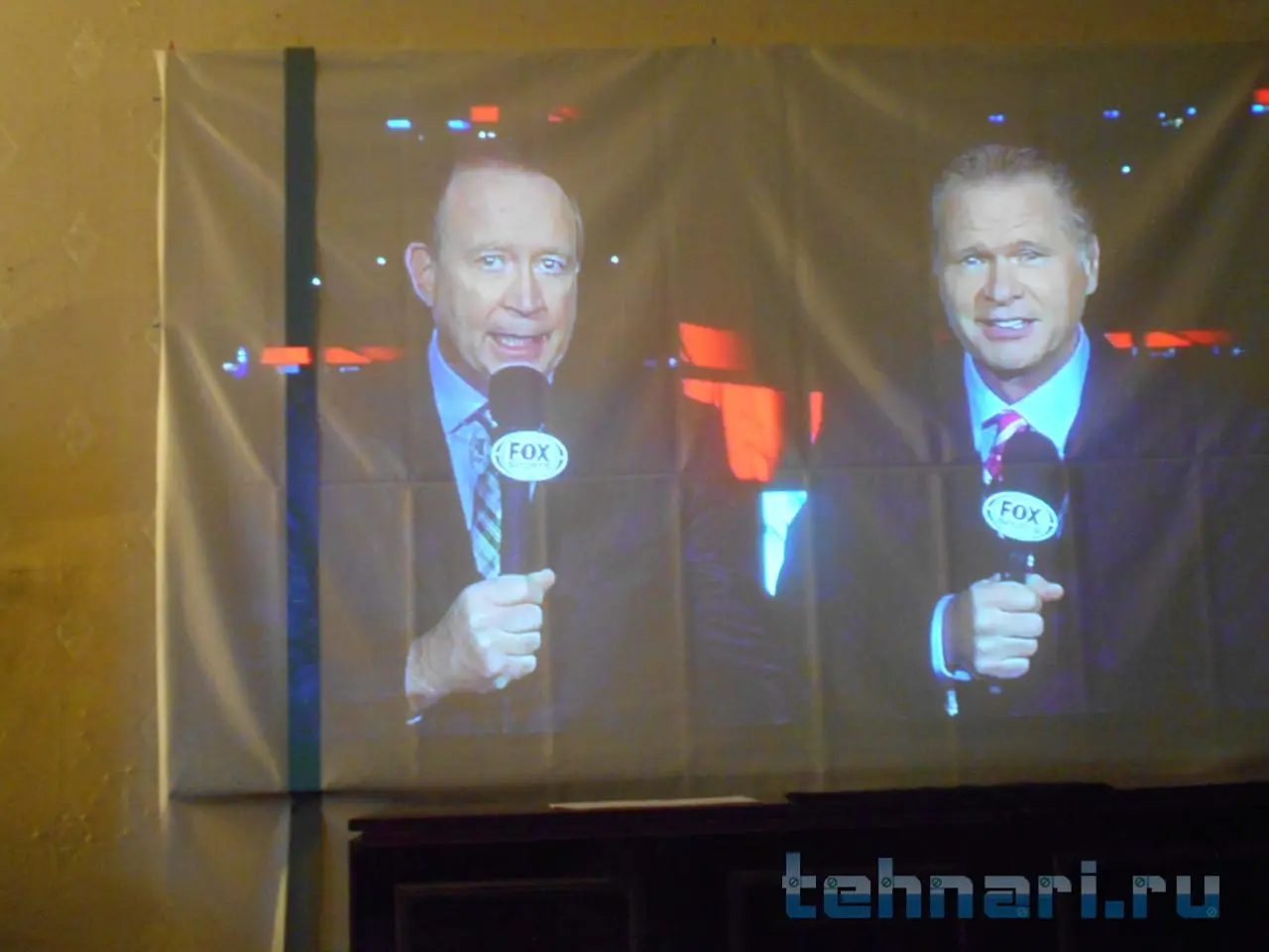

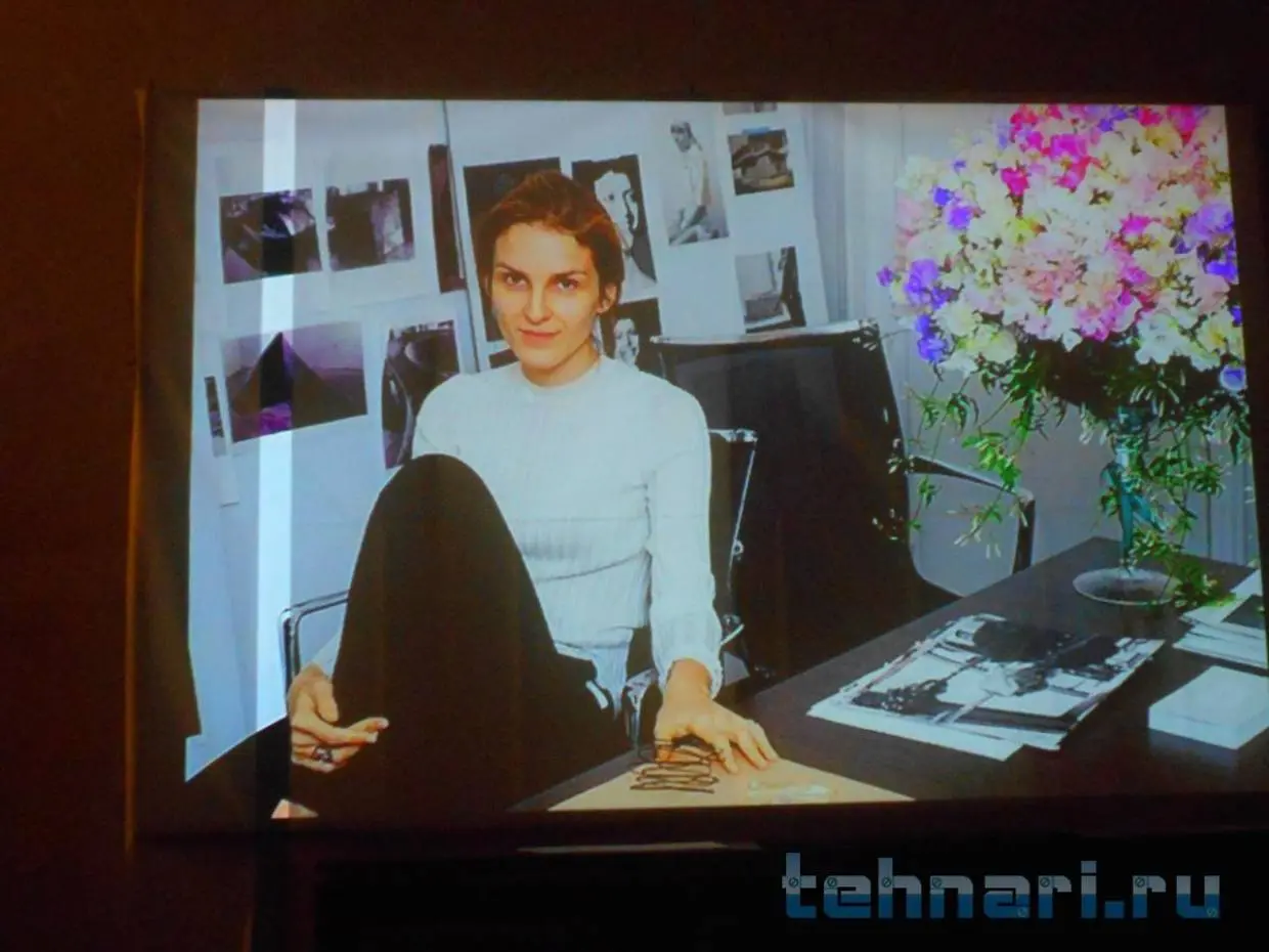

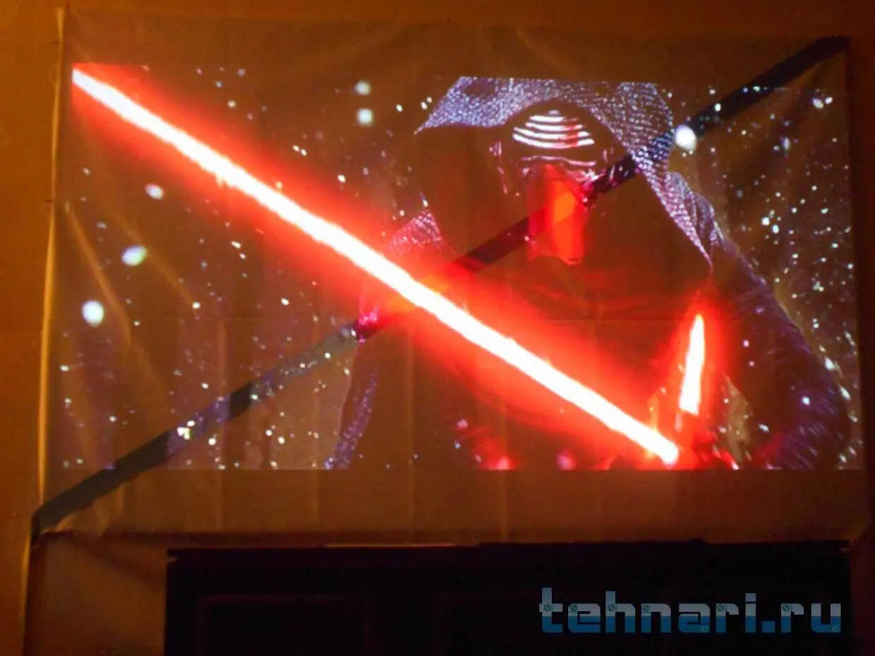

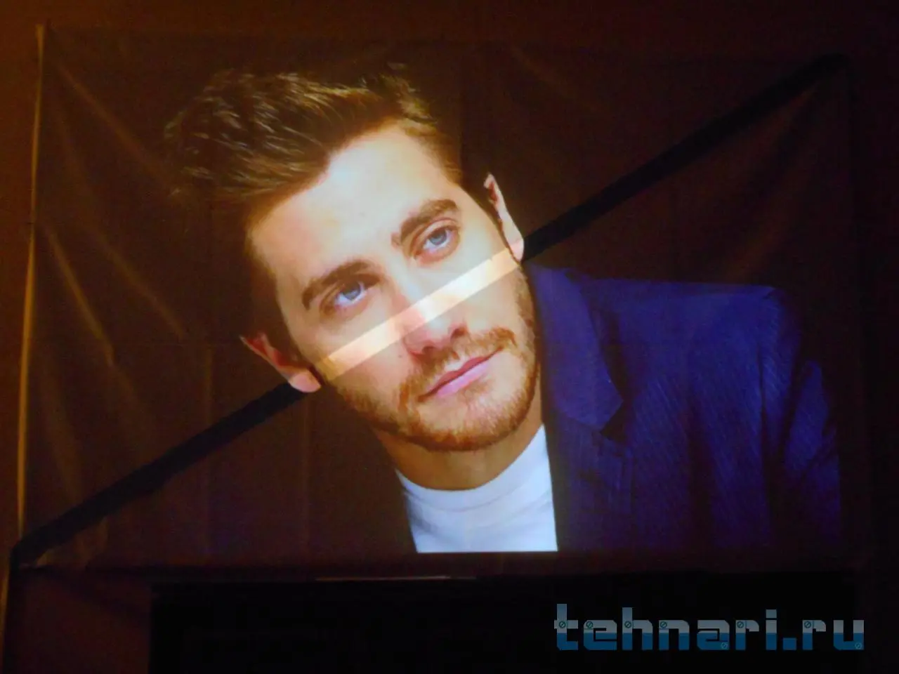

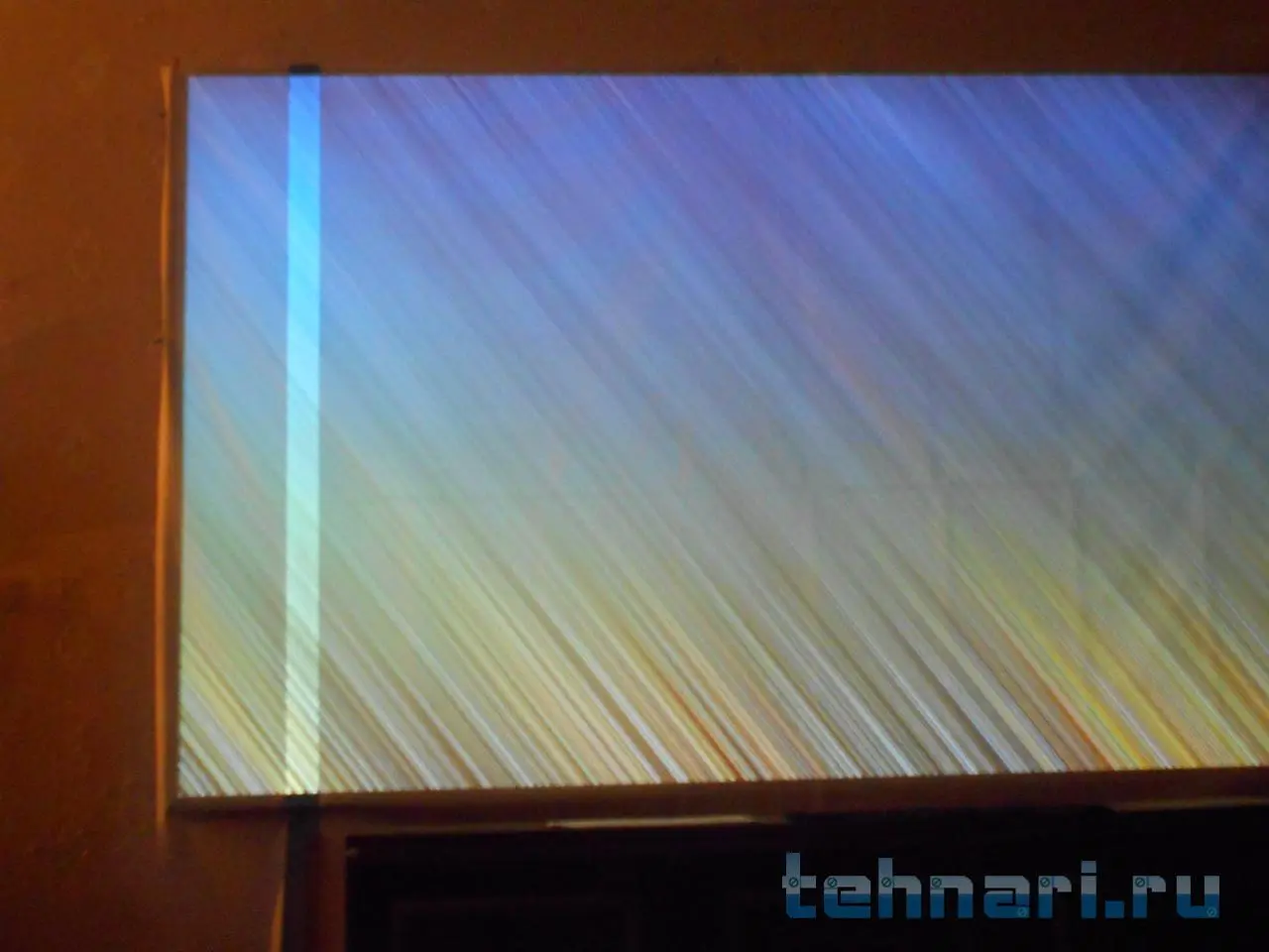

DECIDE у меня к Вам просьба..сфоткайте чёрный слой с шариками(oracal) что бы на него с боку светил какой нибудь фонарик,а снимайте фронтально..Посмотреть хочу как боковой свет отразиться в сторону фонартка и при этом пробник останится черным..Вообще мысль использовать такой слой для устранения боковых засветок..без включенного проектора.Сделайте пожалуйста.
Саш сделал маленький видеоролик!!!!! Может так удобней будет!!!
Кстати по вопросу как приклеивать готовый сендвич из плёнок!!!! На этом видео приклеивал кусок даже без вспомогательных устройств!!! разглаживал просто руками!!!! отлично приклеивается и реально очень аккуратно смотрится!!!

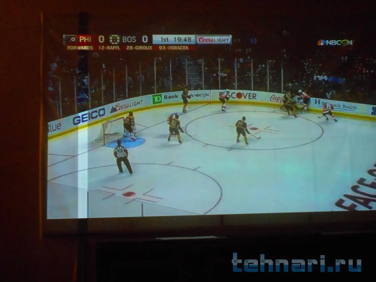

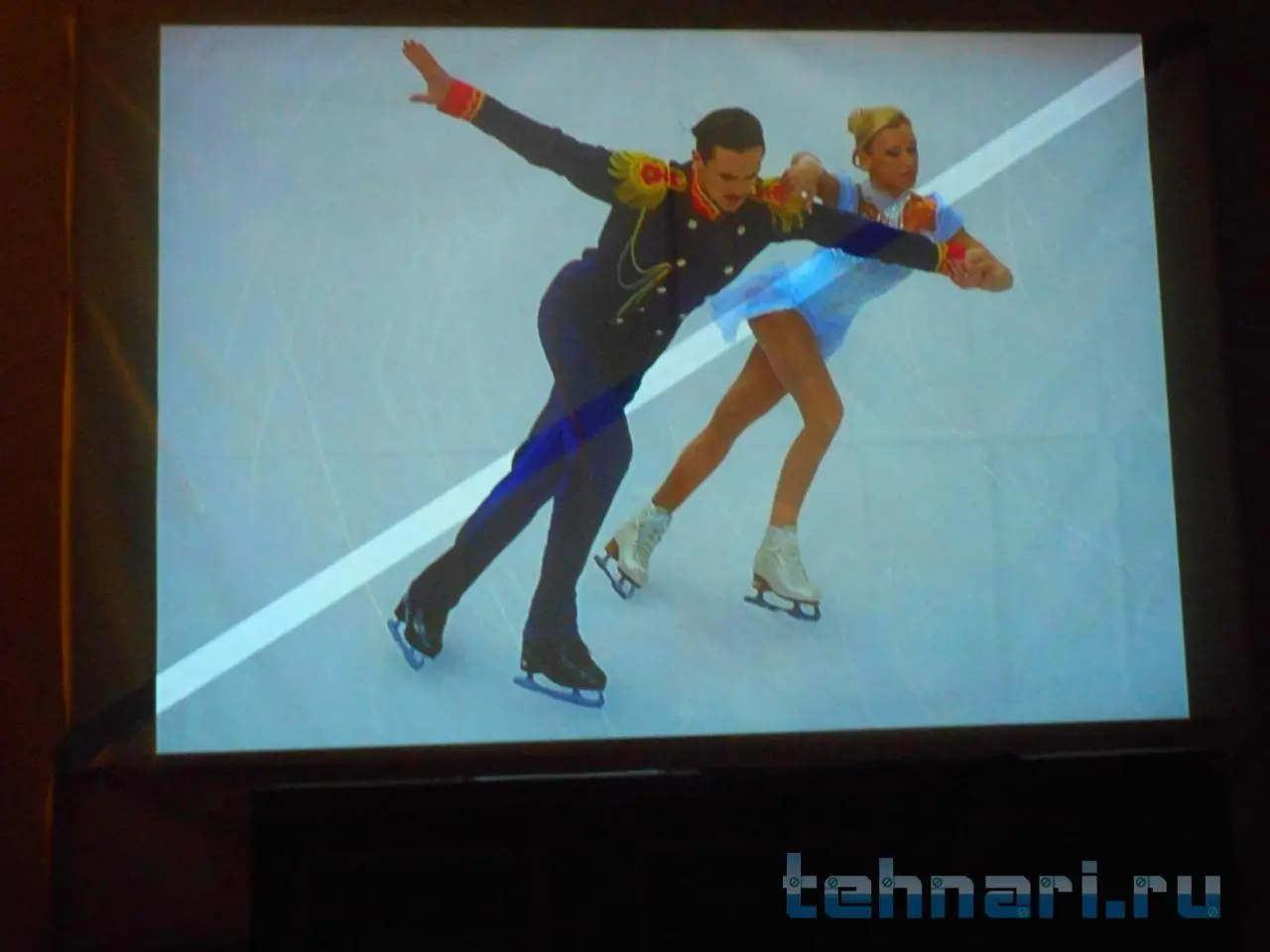

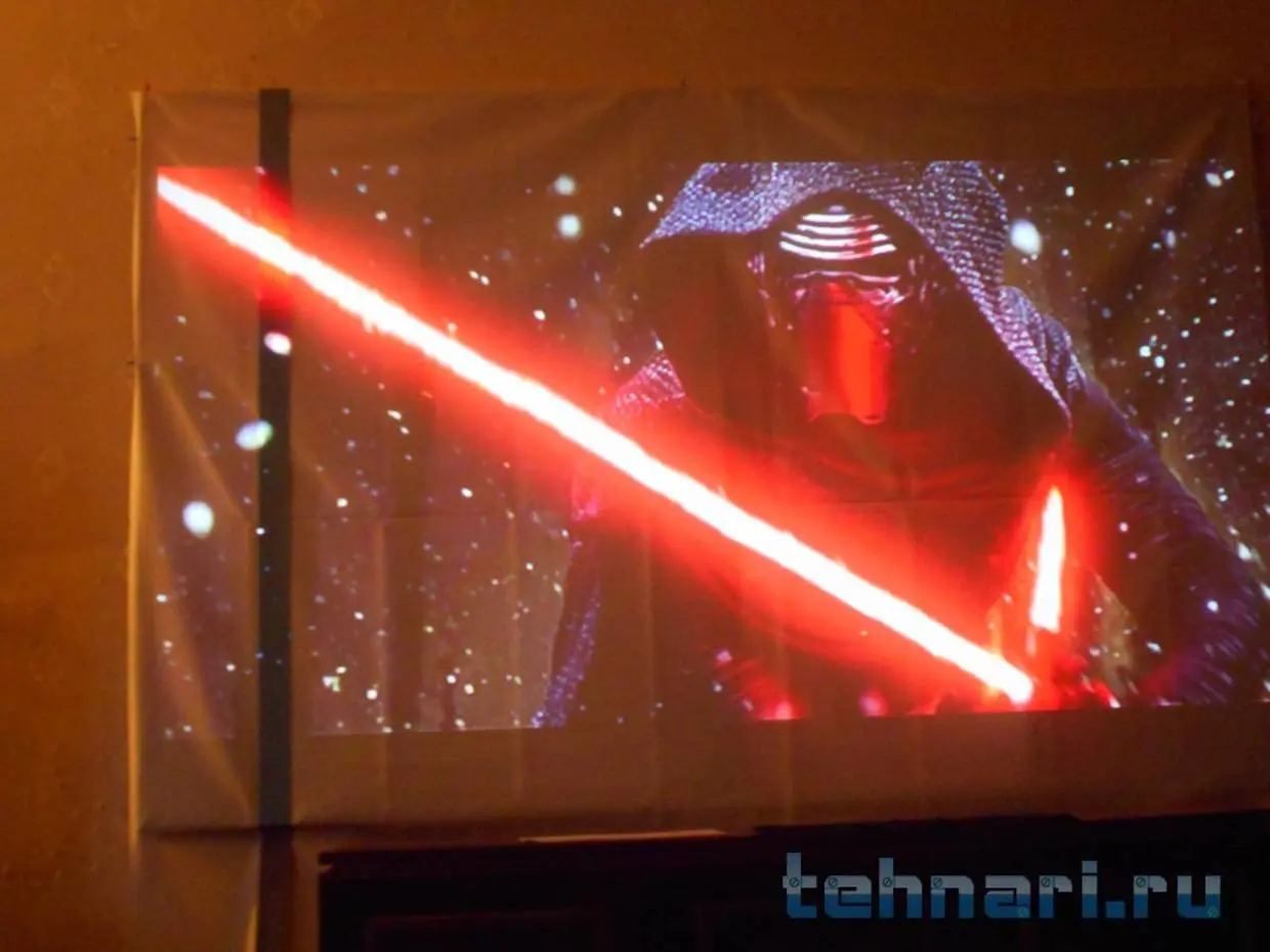

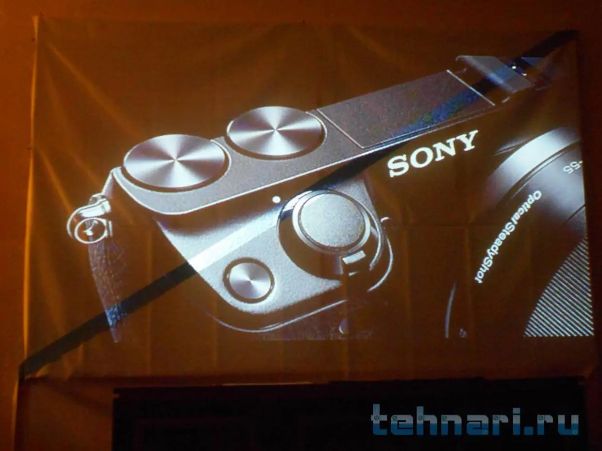

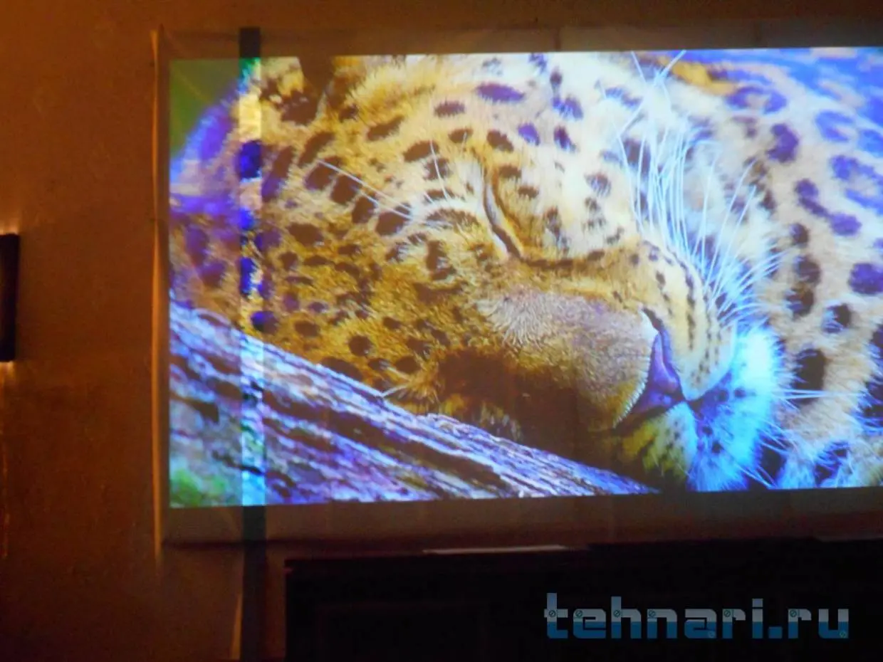

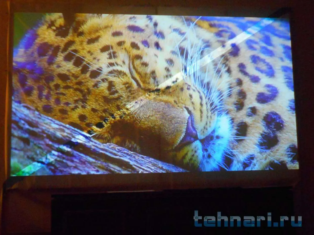

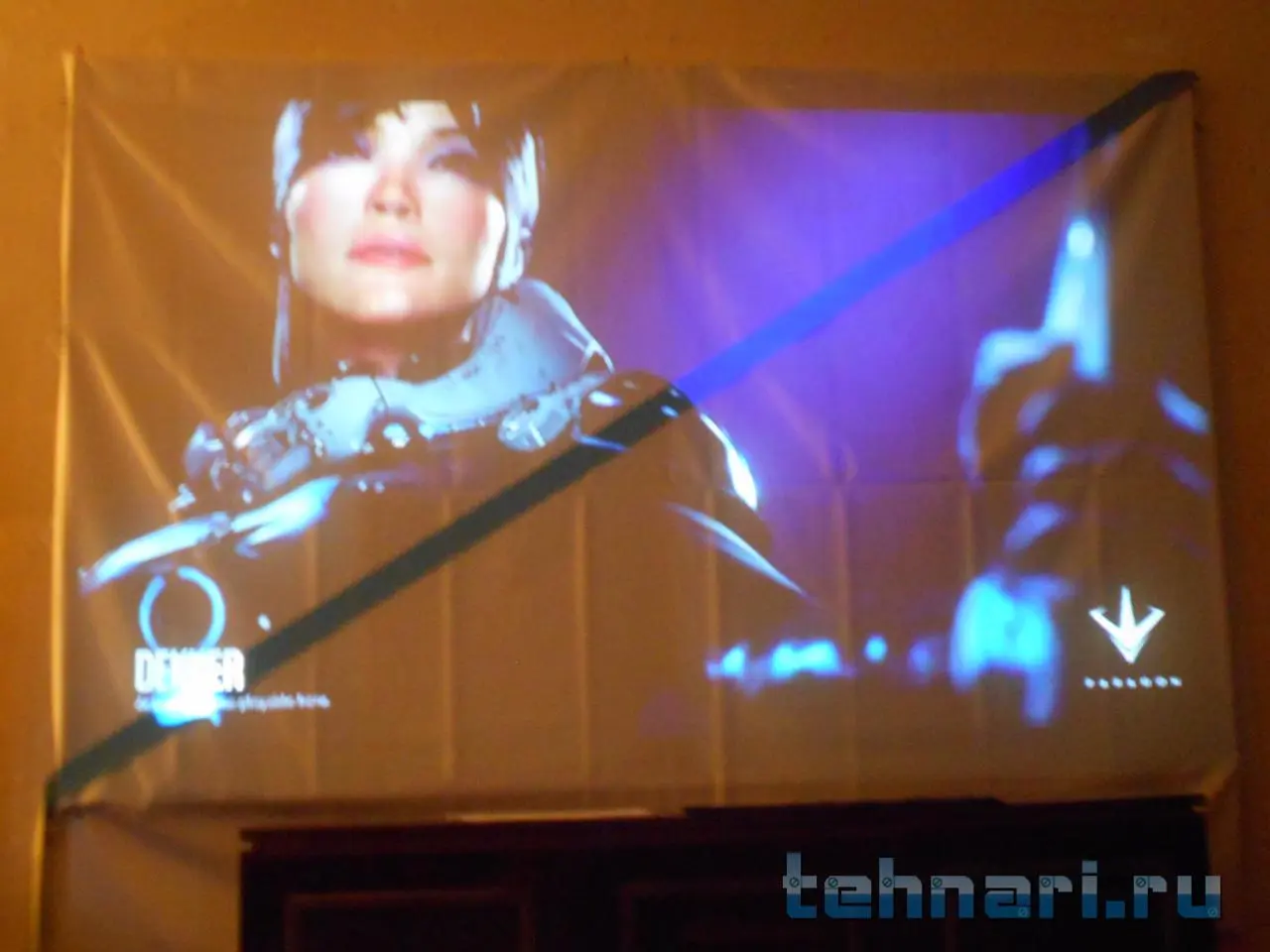

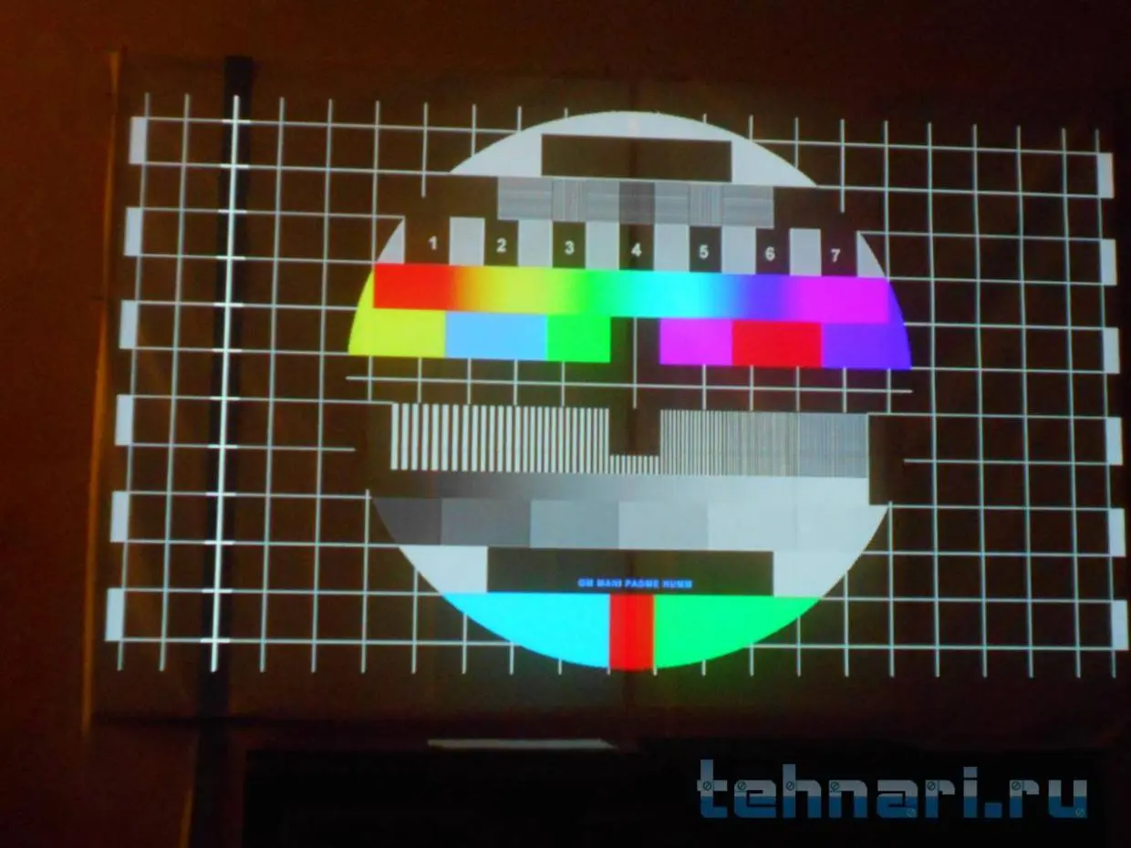

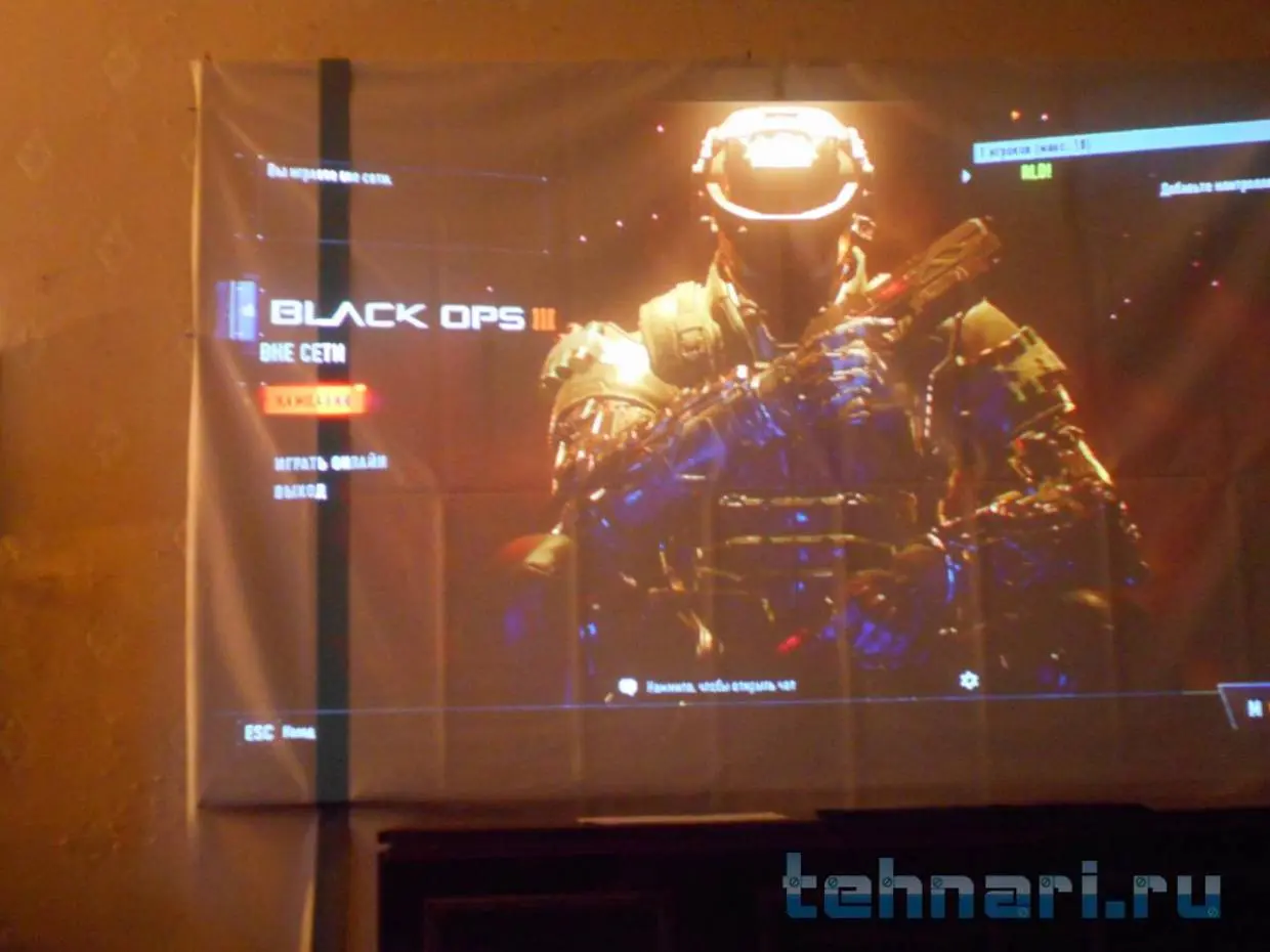

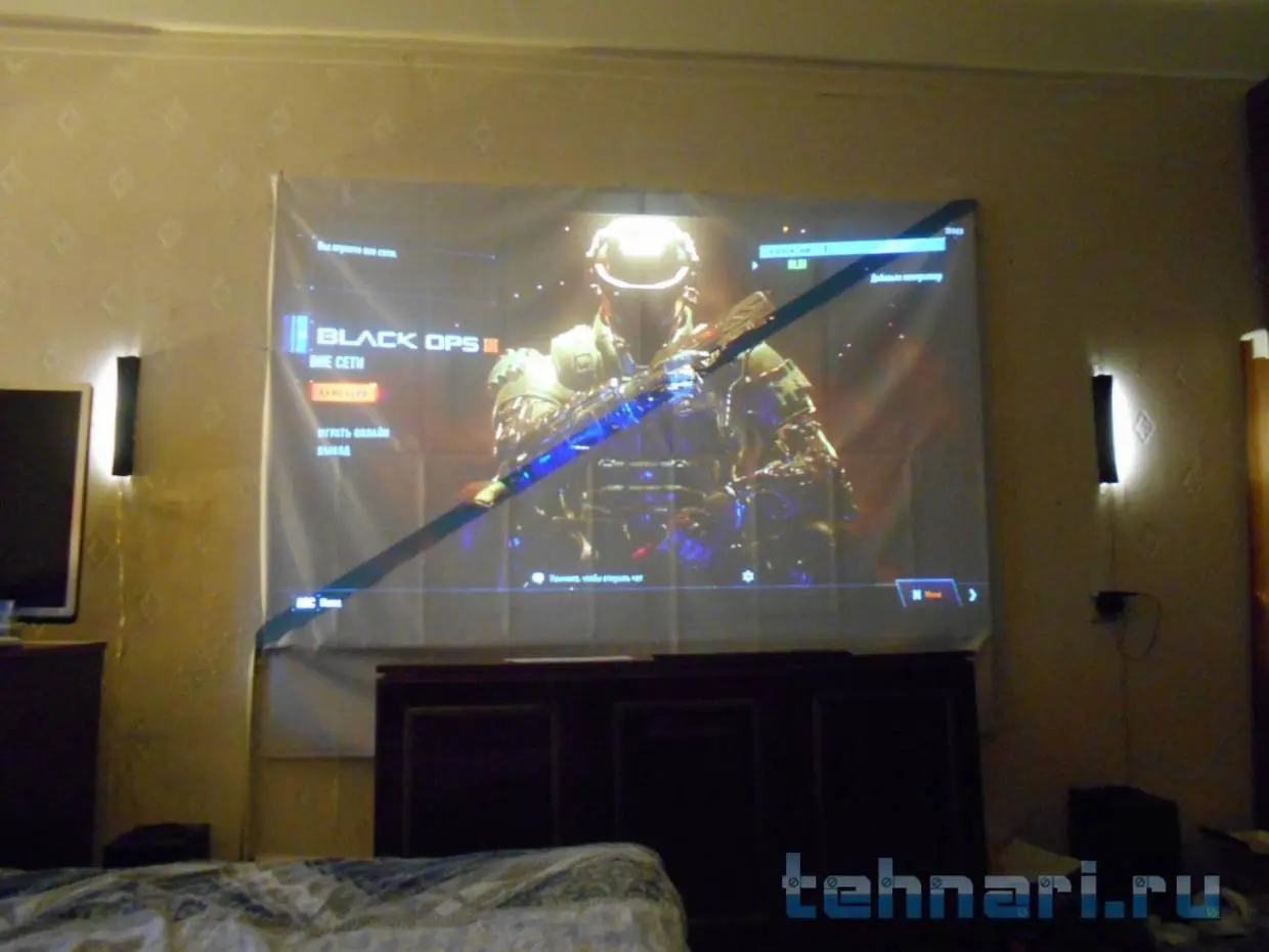

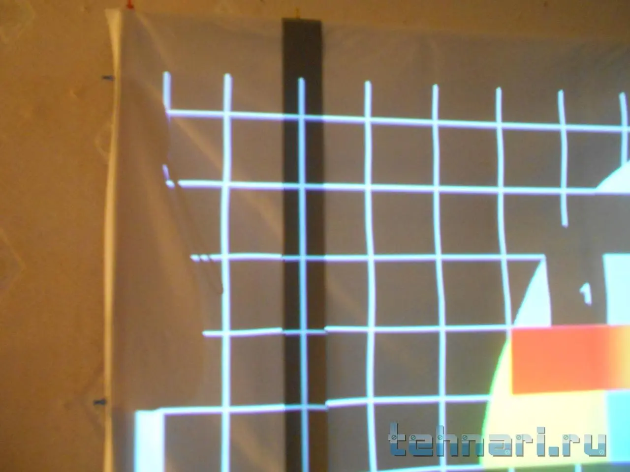

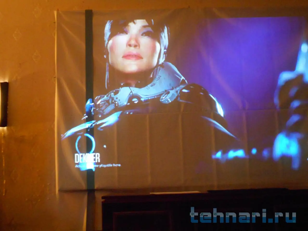

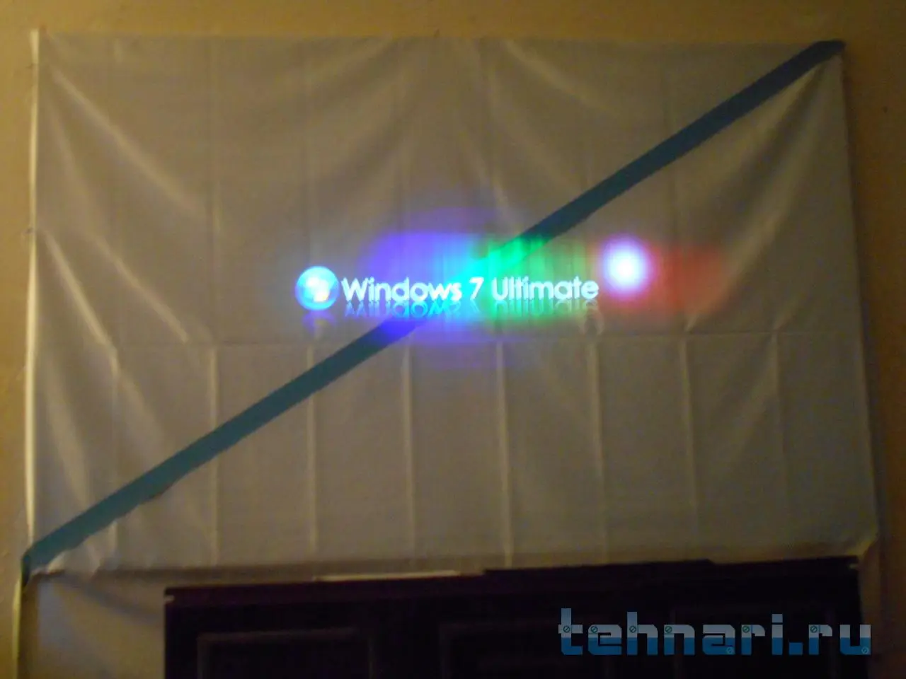

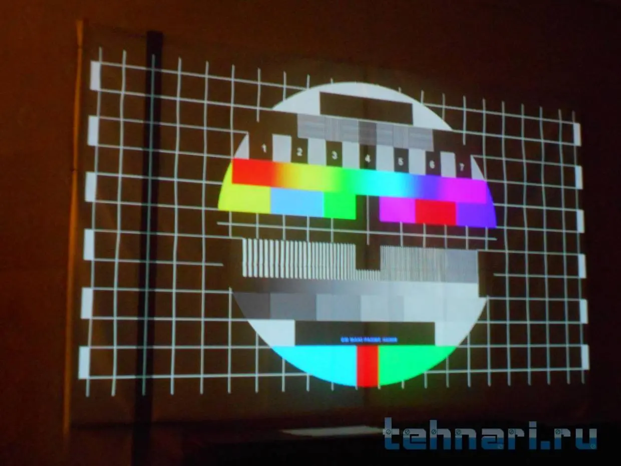

DECIDE Благодарю Вас!!! Купил два вида отражающей ленты ,еще мало присматривался но пока заметил что черную рамочку из этой ленты тоже можно сделать...Свет с окна отражается обратно в окно и лента выглядит не засвеченной...Лента имеет две стороны на одной стеклошарики ,обратная сторона также дает усиление но угол достаточно широкий в отличии от отражающей стороны...То есть такой материал годится для темного слоя(боковой свет практически не отражается на зрителя(и черный слой зрительно останется черным...) Это пока только начальные наблюдения....Но черную (темно серую окантовку для экрана сделаю такой лентой...) Стоит 8р метр(без клеевого слоя),12 р метр (с клеевым слоем)

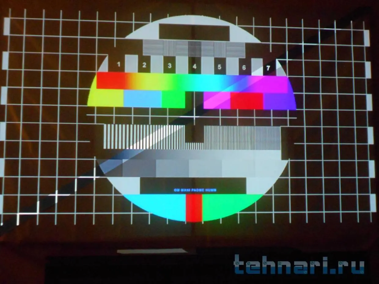

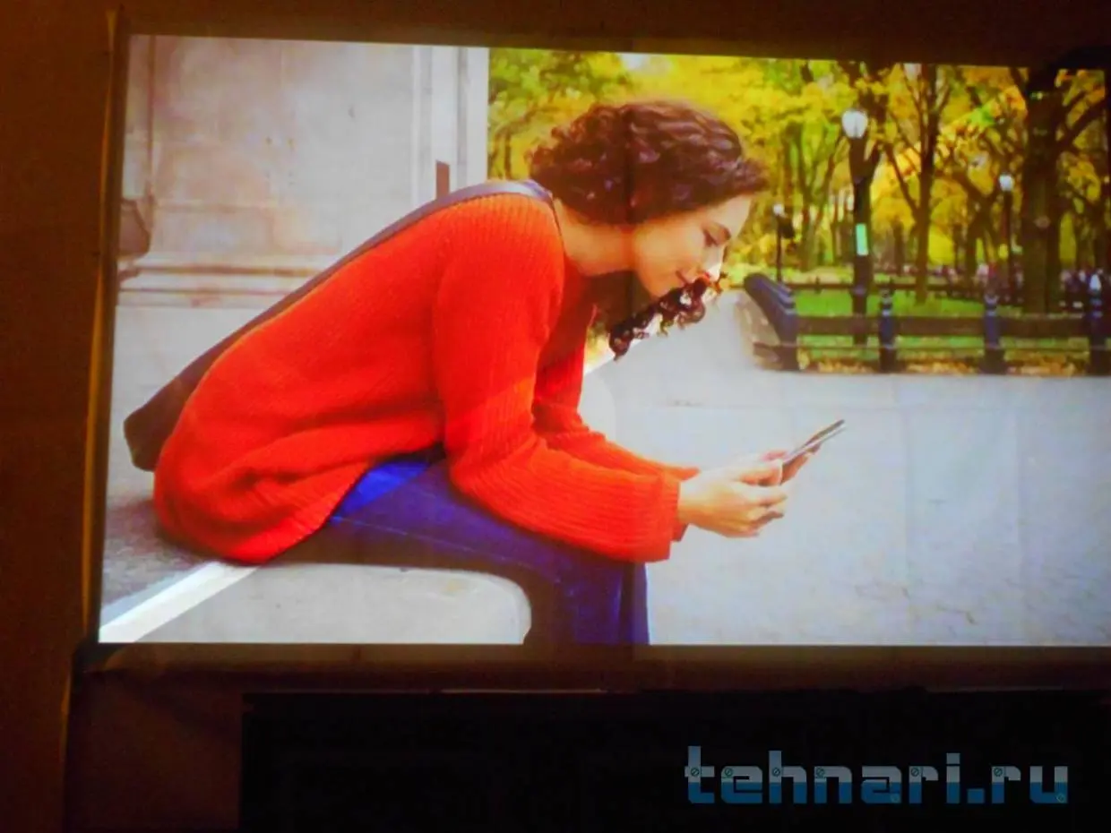

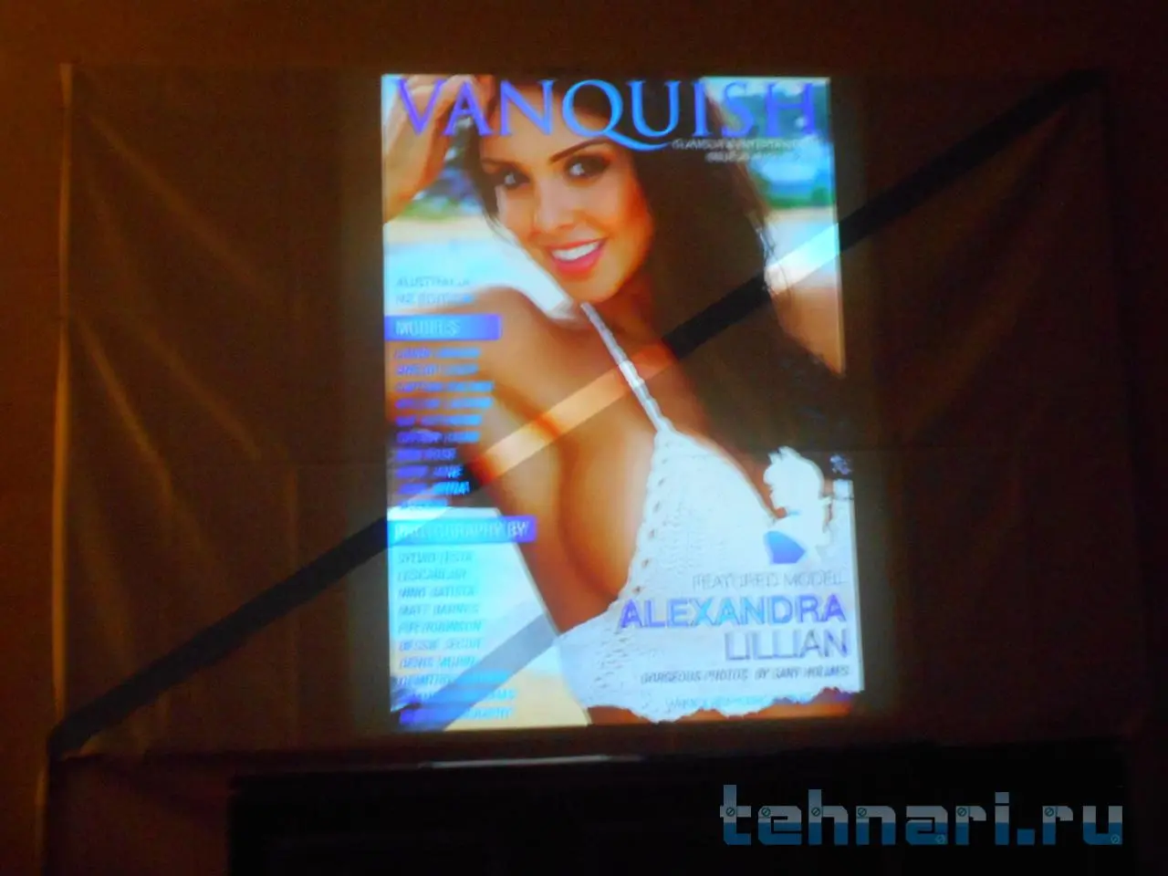

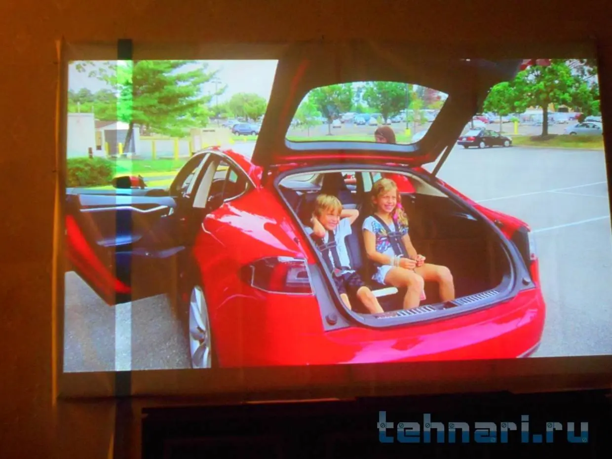

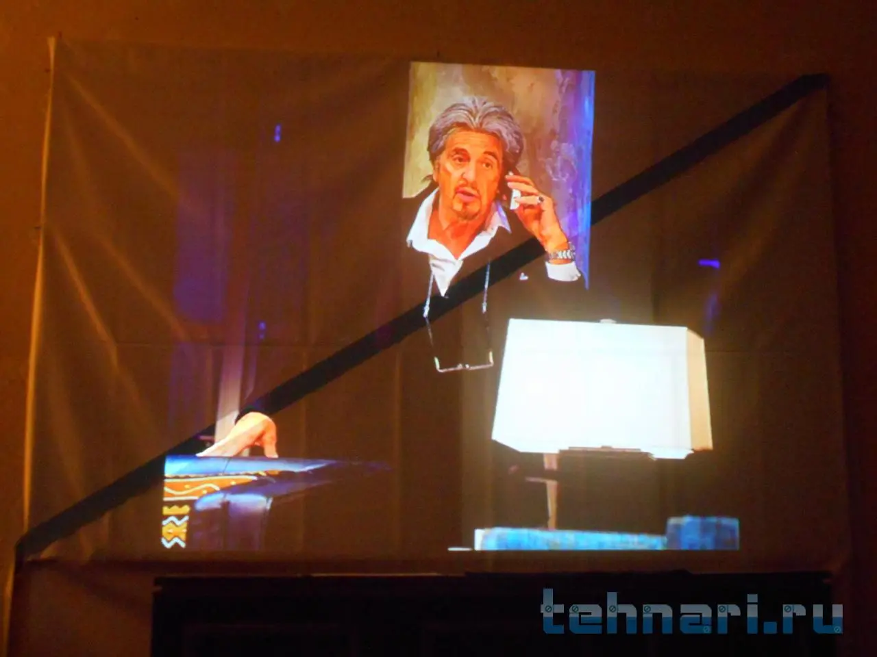

DECIDE фото отражающей ленты(проверка вертикаль и диагональ.)

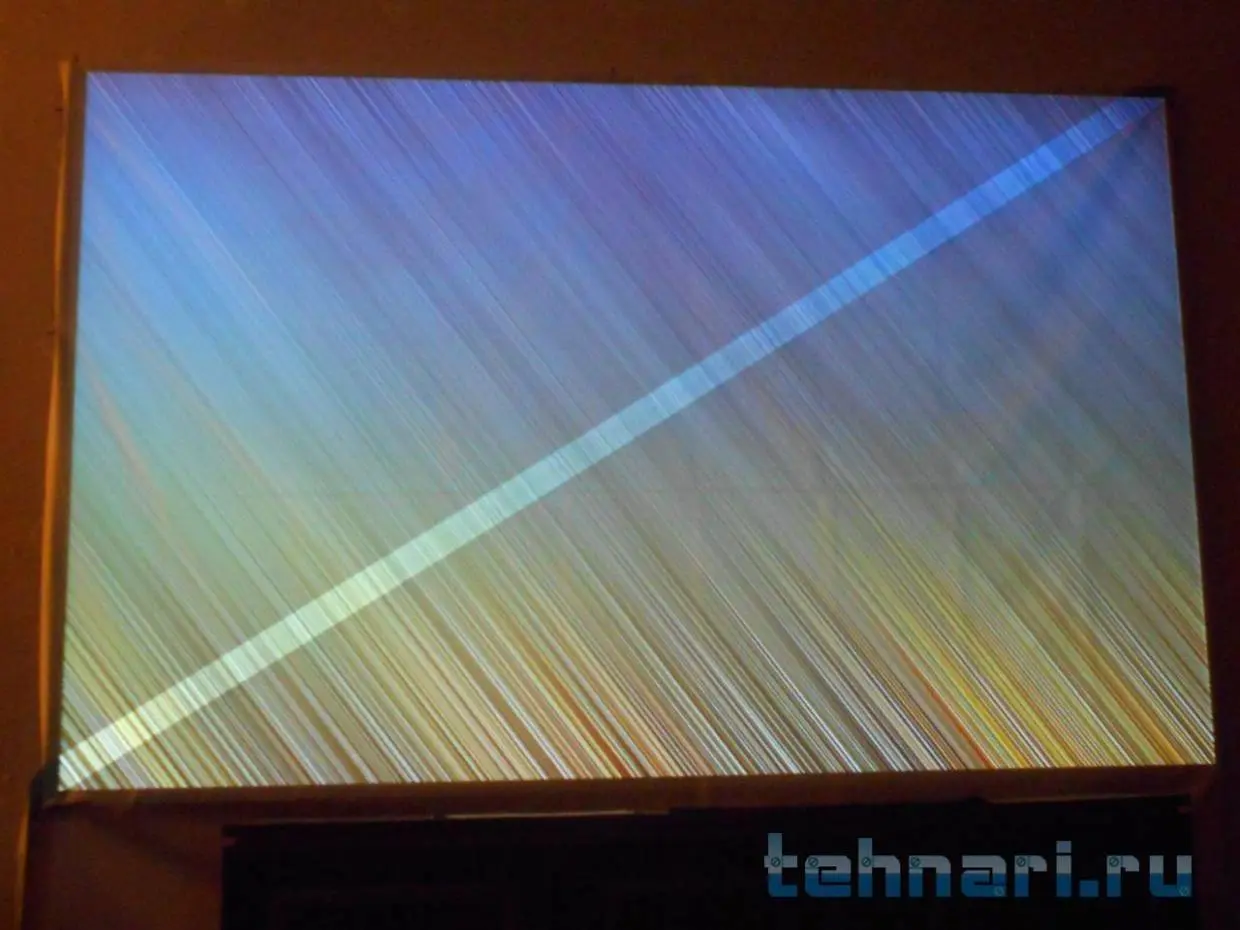

И по диагонали ....

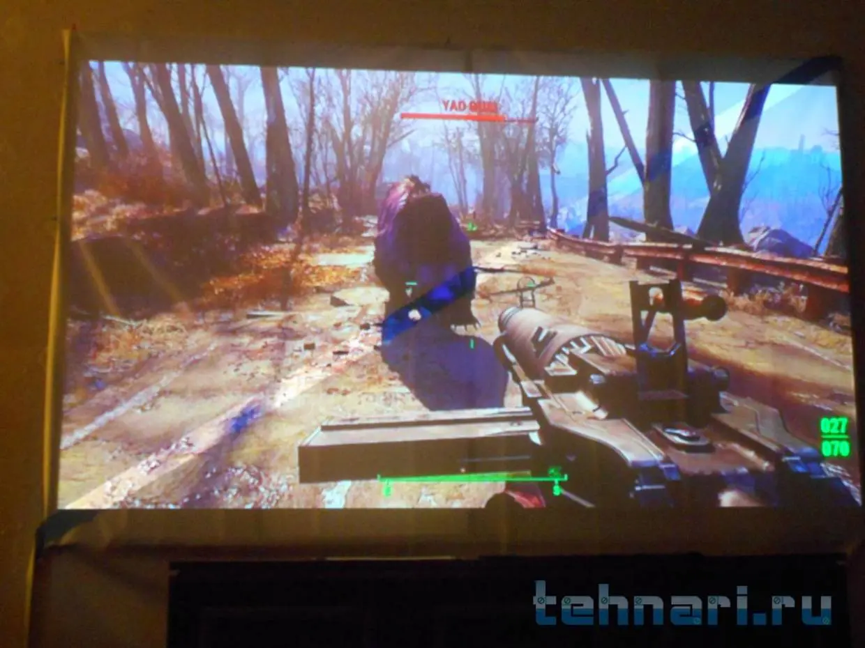

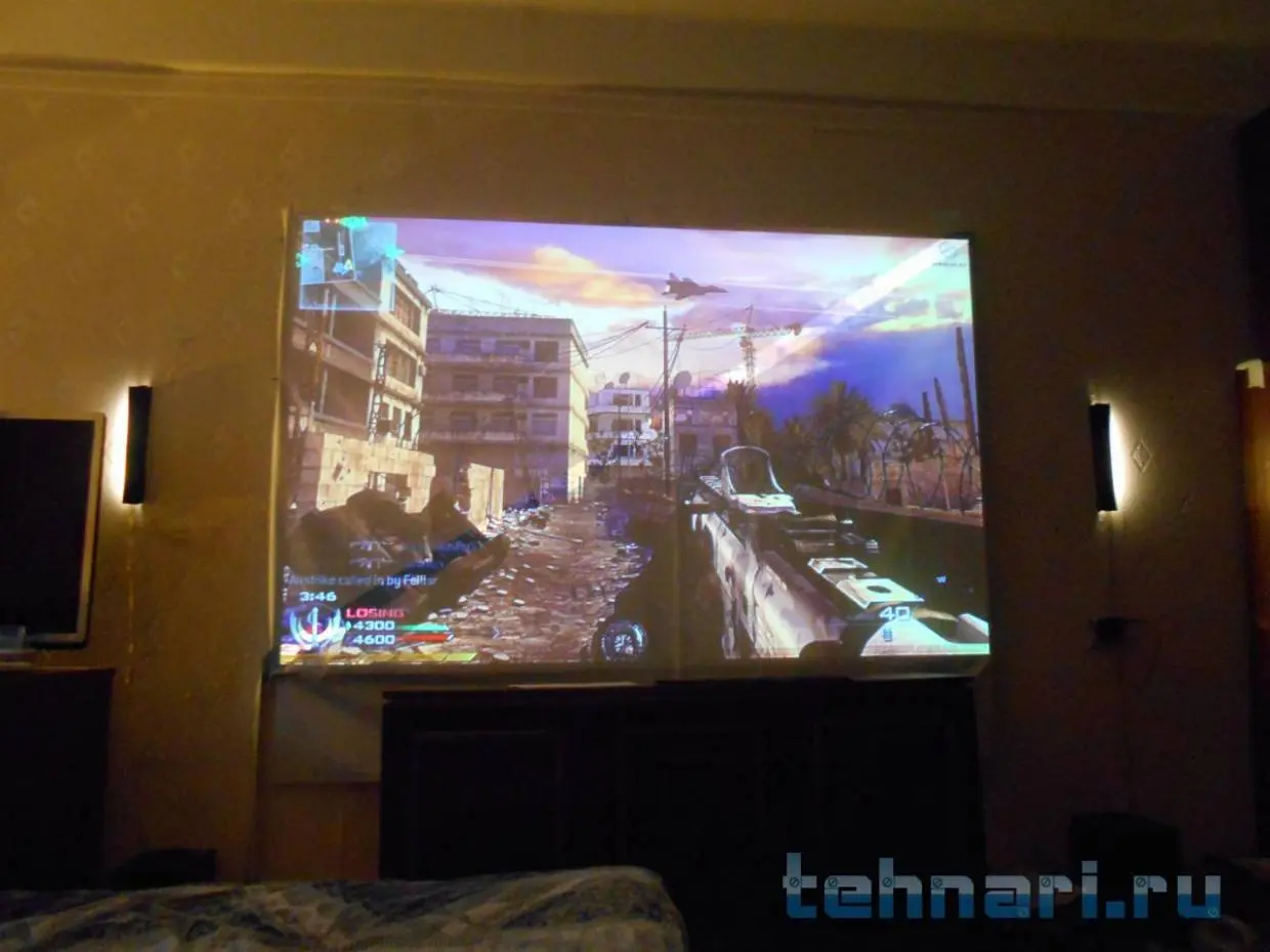

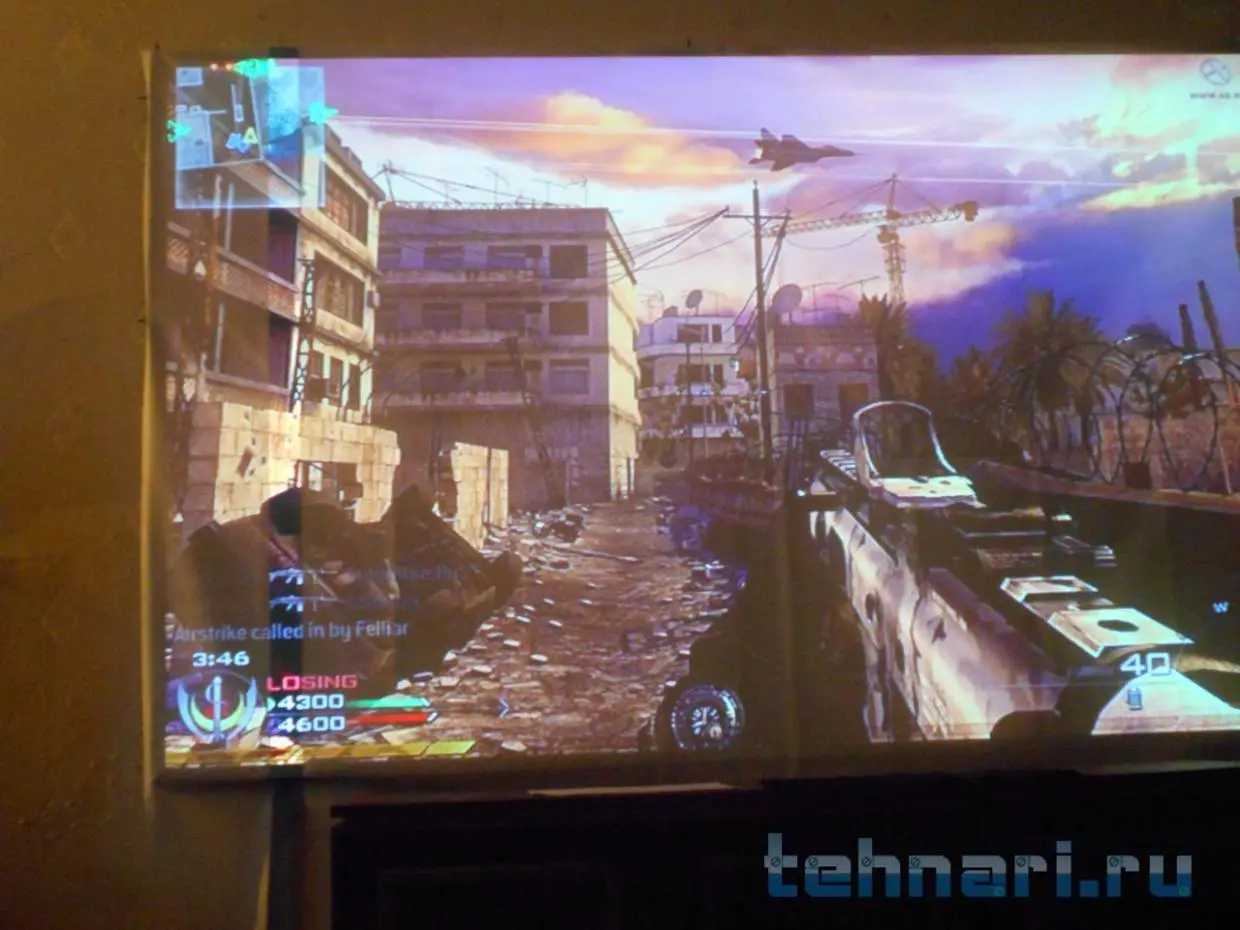

Знаете парни меня терзают мутные сомнения...Очень офигенно...Двигался по дивану и смотрел с кресла...Под большим углом лента почти черная...
Тогда уж и UNIC нельзя сравнивать с киношным проектором))))
Я и не утверждаю, что юник это фонтан! Но при его размере картинки, которую он выдает, мне понадобится около 16 плазменных панелей. :-)
Да, ему бы яркости и был бы вполне смортибельным аппаратом для просмотров ТВ. Для игрушек нет, но ТВ вполне.
Ленту можно в нахлест ложить..Что бы без швов..И тут нужна не матовая плёнка иначе теряется весь смак,а что то иное,типо антибликовой прозрачной..Ширина ленты 5см,пр-во Спб..Есть на сайте полотно..
ширина? производитель?
С лентой, просто прорыв!!! Супер результат! При желании можно найти производителя и заказать ему этот продукт с нужными размерами. И по ходу даже под моторизованные экраны подойдет.
Не зря говорят: ГЕНИАЛЬНОЕ ВСЕ ПРОСТО!!!
Позже на сайт залезу и скажу маркировку(там разные ленты..)Полотно 90см ширина по-моему так..Угол да парни не сильно широк но для моей зоны просмотра подходит..Если сместиться в бок картинка так же есть..но уже хуже яркость..Диагональ моего экрана примерно 90 дюймов..
