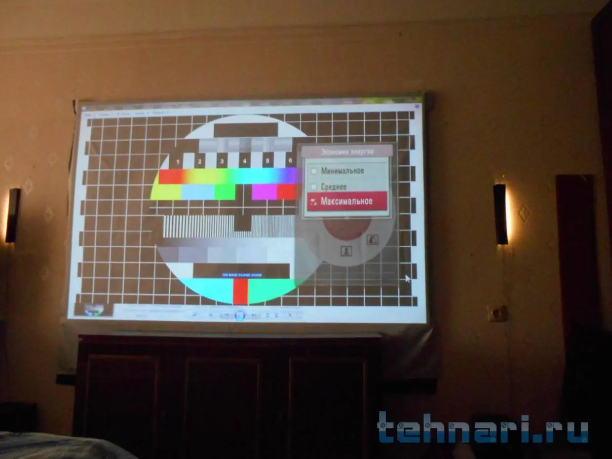

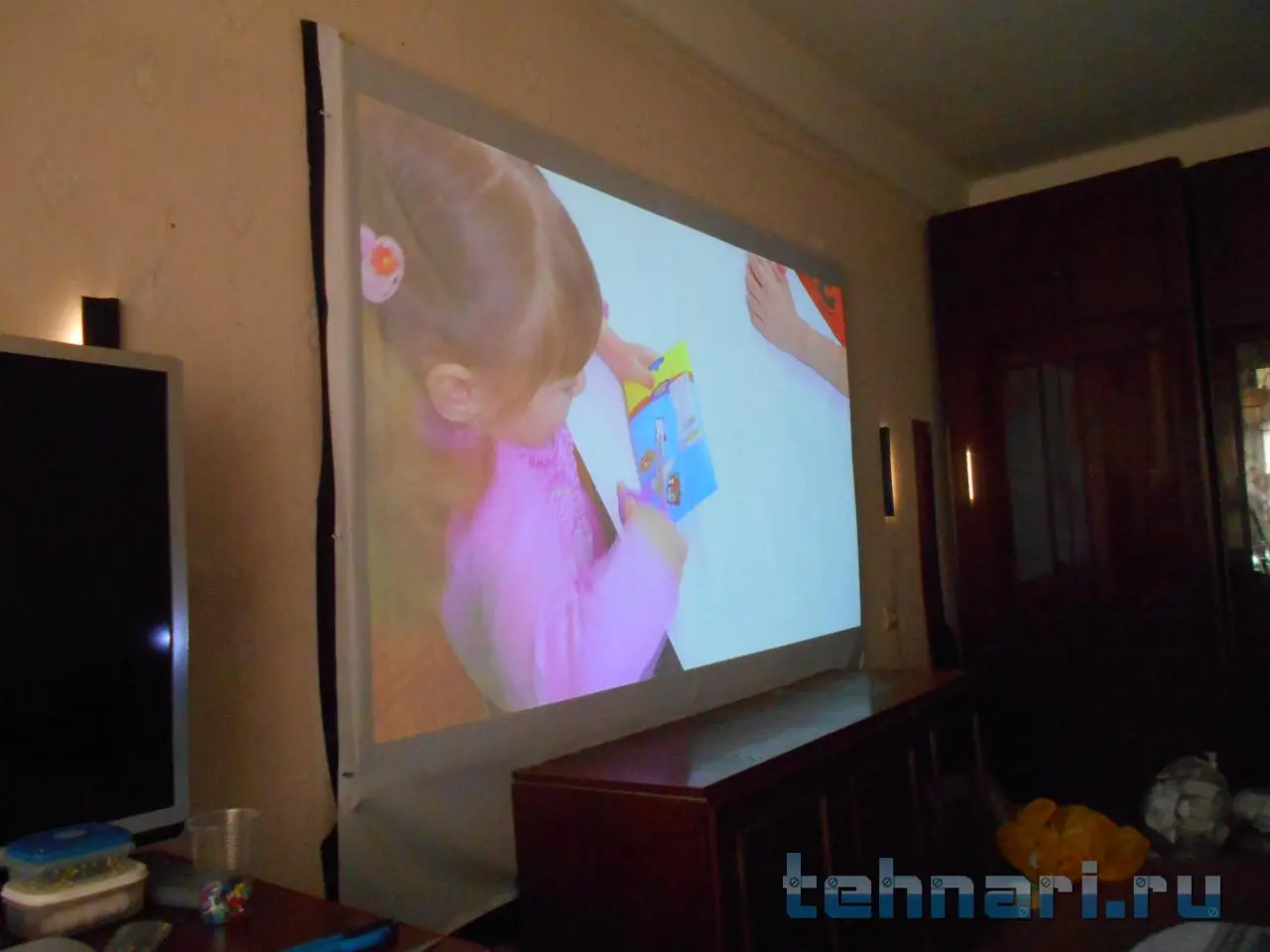

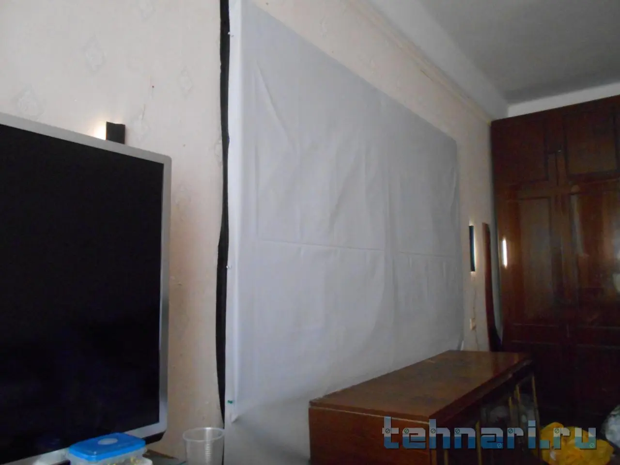

Сейчас у меня прикреплена светло серая плащевка и черная ткань под ней..Ночью смотрел кино и ночник светил так светло серого цвета уже достаточно для поднятия уровня черного.Но яркость общая очень заметно выше чем на темной плащевке.Светло серая намного приятнее показывает.(фото утром встает солнце за окном и в комнате достаточно светло..)
    25.6 KB · Просмотры: 78
    38.7 KB · Просмотры: 85
    36 KB · Просмотры: 84

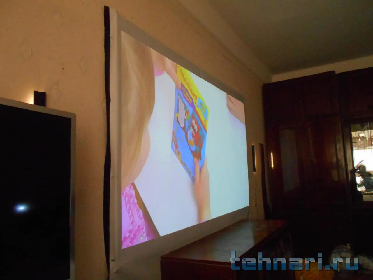

Но при малом угле обзора видно было бы и по вертикали падение и так же очень сильно бы по диагонали завалилась яркость...
Так его и видно - или только мне видно tehno036
Мне кажется падение яркости на лицо, причем в разы.
Видно что уровень черного выше хотя фото плохо передает эффект...

DDREDD яркость по самой полоске равномерная а с краской яркость на пробниках заваливалась по высоте(Тут другой эффект) и фото где под углом я рядом с диваном стою(сбоку) Конечно углы не супер широкие но так на всех ALR экранах...Взять черный экран от LG если посмотрите снимки не рекламного ролика а видео пользователей там под углом очень сильное падение...По этому эти экраны такие контрастные(Эффект действительно как будто пыльный экран тряпкой протер...Очень круто...)

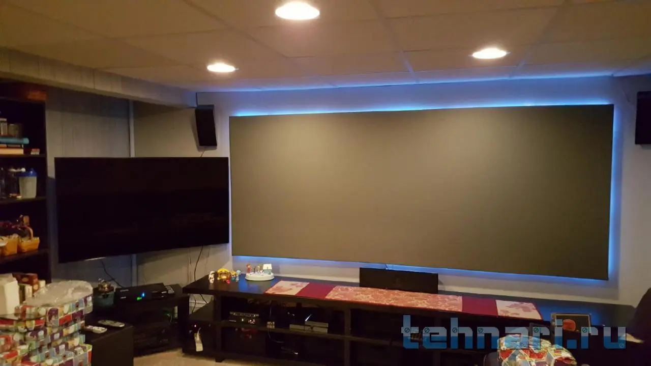

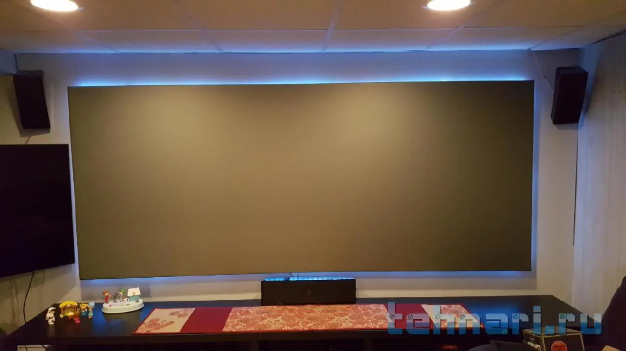

    23.8 KB · Просмотры: 77
    18 KB · Просмотры: 99
