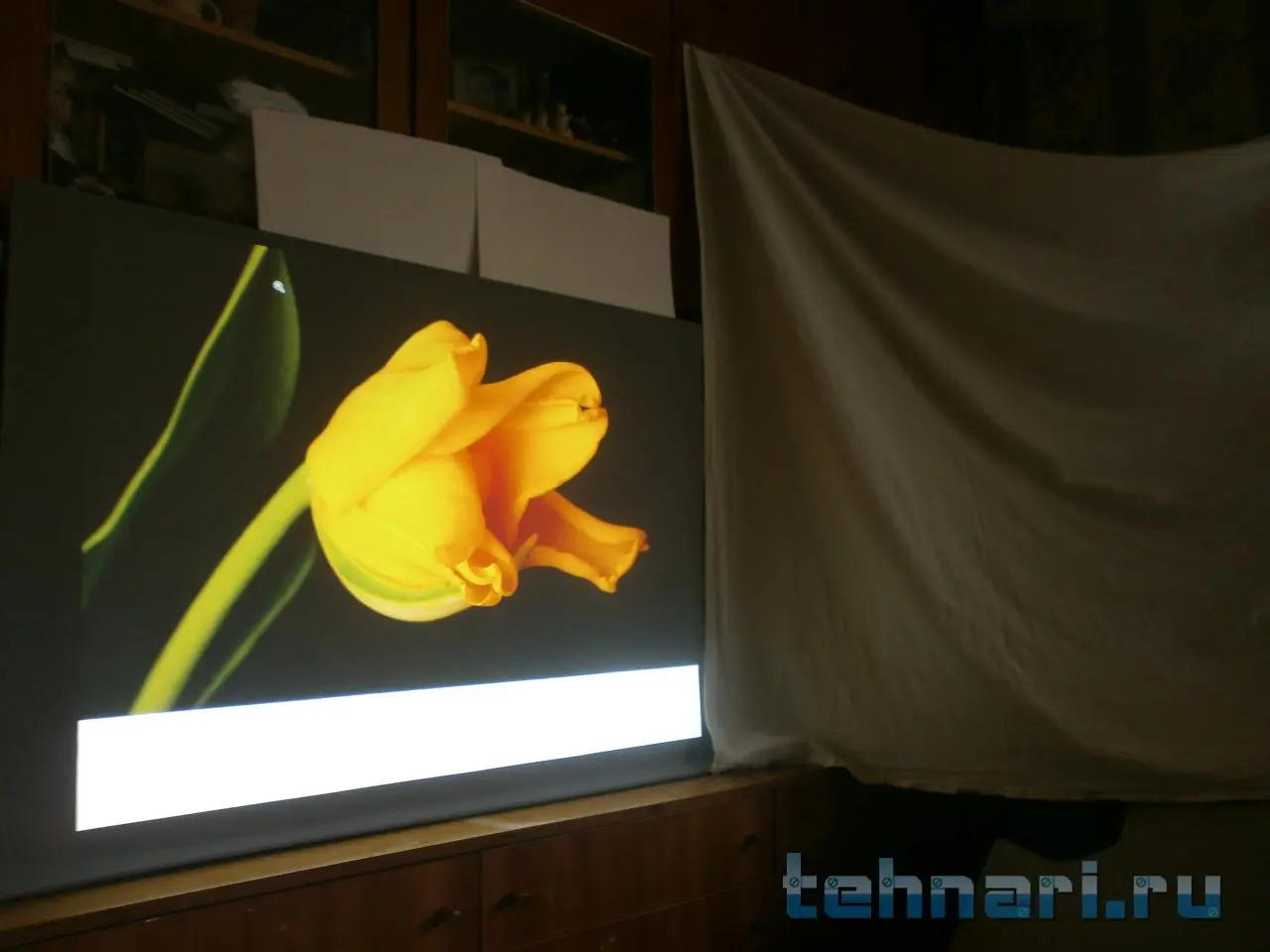

Кстате на изогнутом экране так же работает так что изгиб поверхности не влияет..
Обратите внимание у гайцов на руковах светятся они вообще на рукаве а полностью светятся не смотря что окружность руки...
потому что лента СВЕТОВОЗВРАЩАЮЩАЯ и поэтому с каждой точки возвращает свет примерно одинаково к источнику света, поэтому и светится по всей длине. Я бы нарисовал, но визу что говорю, а всё бес толку.
DDREDD ну по тому что (примерно....) и не происходит совсем узко направленный эффект получить,рассеивание есть и этого вполне хватит для просмотра..
У ленты есть интересный эффект ,свет сбоку не засвечивает ленту а отражается обратно к окну..Цвет ленты остаётся тёмным не зависимо от падающего с боку света..Этого с краской не получить..От покрашеной поверхности свет попадает от окна к зрителю ухкдшая просмотр..В этом отличие..А угол обзора не такой уж и маленький..

Hcore если вас не затруднит сделайте видео этого образца с изменением углов сьемки
Да позже выложу видео..Но видео не передаёт эффект увиденного..
DDREDD теория о возвращении света к источнику верна,но тогда свет от материала ленты должен вернуться в линзу проектора..Но на деле мы видим что это не так..Нет ювелирной точности возвращения света и эти допуски и погрешности приводят к отклонению от оси приходящего света и есть фактор влияющий на это отклонение..Мне кажется что сама ткань даёт за счёт фактуры такой эффект разброса(рассеивания..) напыление на ткани имеет микро не ровности и по этому выглядит матовой отсюда и угол шире..
Оно естественно есть, и оно сделано специально, иначе бы свет от фар который предназначен для засветки этих лент возвращался бы в фары и водитель бы ничего не увидел, но угол этот не велик.

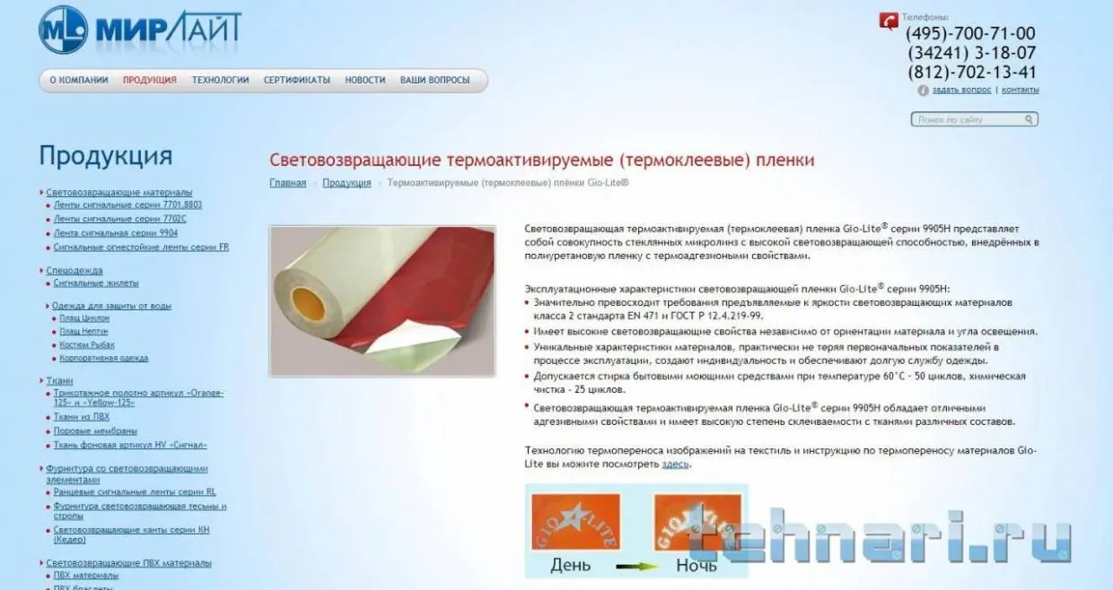

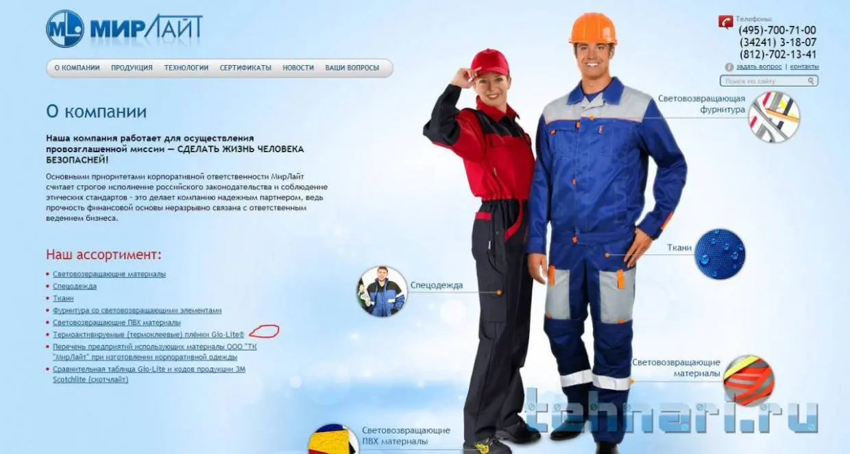

Если есть полоски тона производстве есть и рулон из которого их нарезают!!! Надо найти производство!!!
DECIDE должны быть рулоны,буду искать..
Кстати а где спрашивать то??? Я тоже пошерстю!!!!!

Вечером еще раз посмотрел на ленту, отчасти поменял мнение.
У меня короткофокусник, но скажу, что с любой точки дивана яркость приемлема.
Неудобно только то, что она уж очень резко варьируется от 3 * белый лист, до 0,8 * белый лист.
Уверен, что необходим рассеиватель! Пробовал кальку, но та слишком непрозрачная, и при полном рассеивании, эффект от ленты падает. Знаю несколько "прозрачных" компромиссных материалов (которые глянцевеют под сильным углом), полагаю, что идея живая!

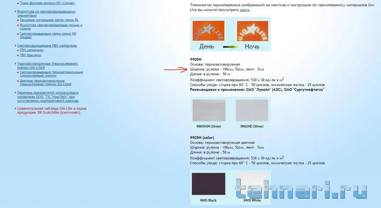

DECIDE все проще нашел в рулоне ...Приглаживается утюгом в стык к основе(гладкая ткань,) И потом на клей или двухсторонний скотч к твердой основе экрана...

CyberGod можно пригладить к икеевской шторе и вот Вам рулонная версия экрана...
