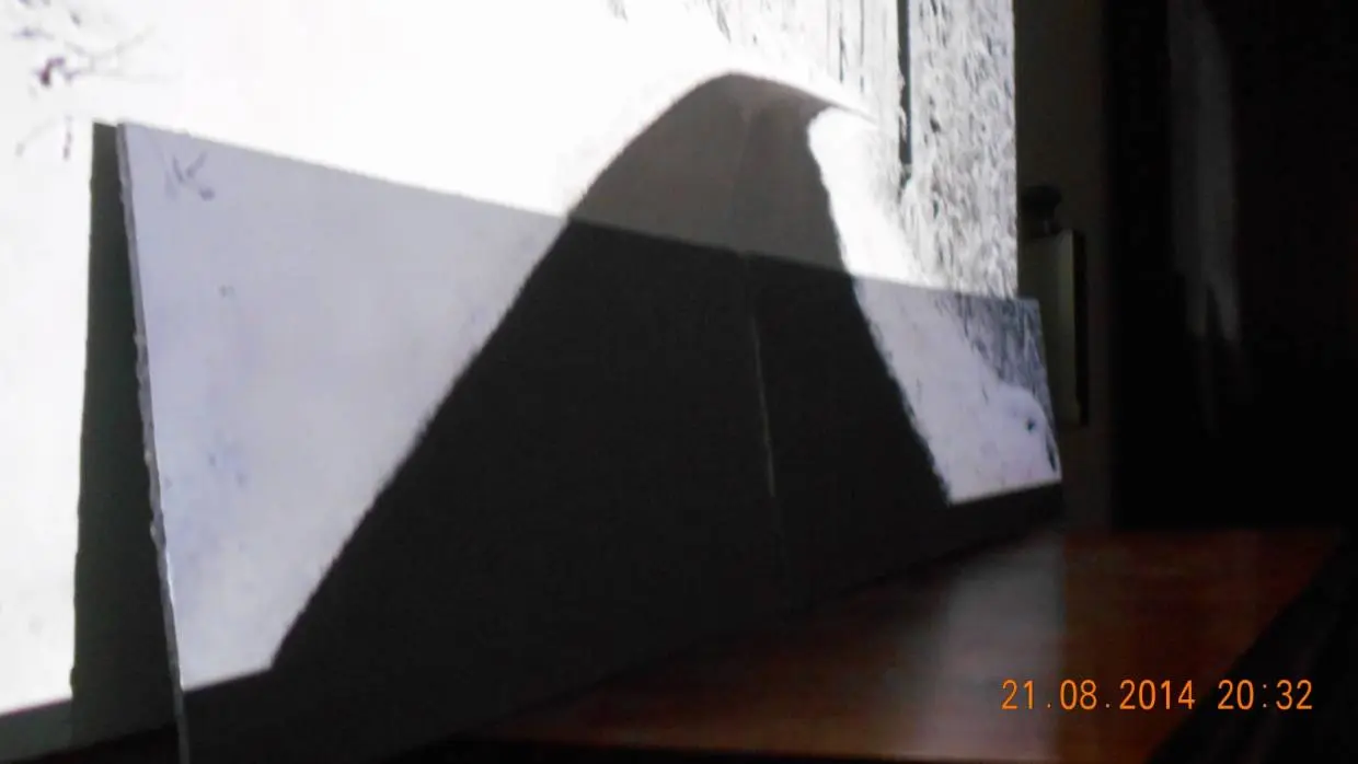

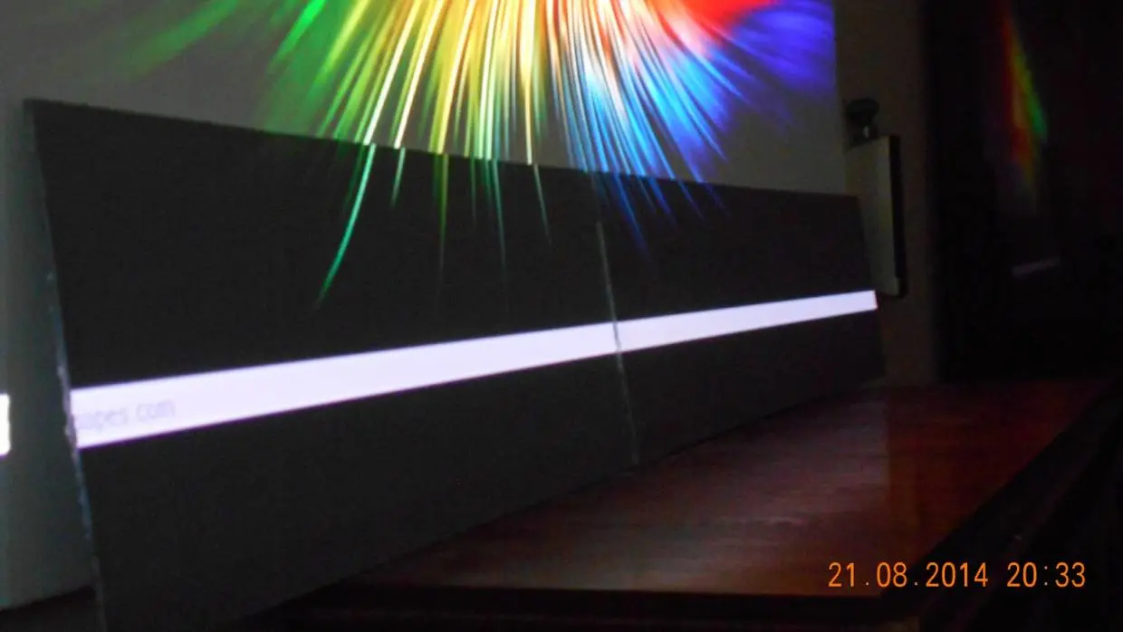

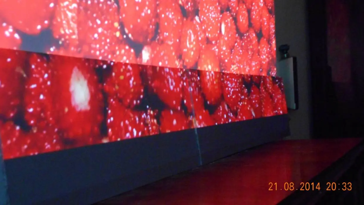

И под углом близко к экрану...

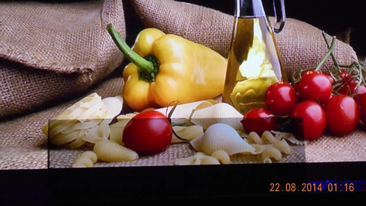

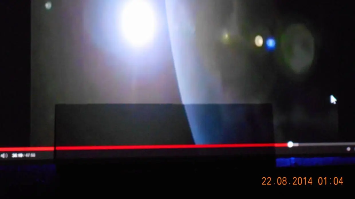

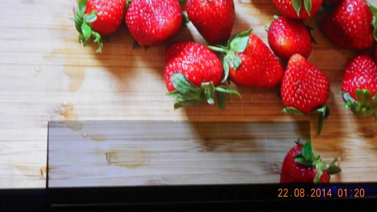

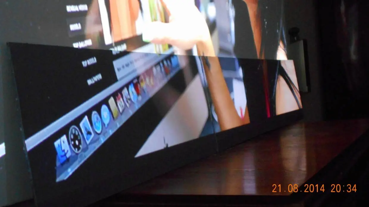

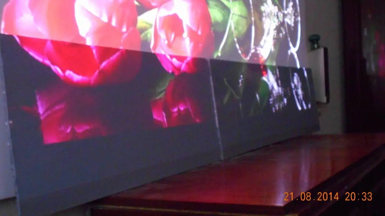

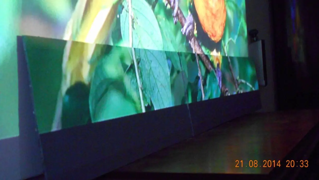

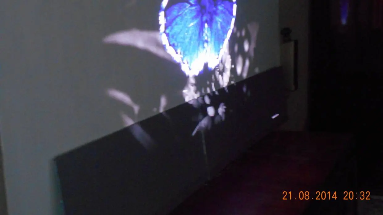

Основной экран покрашен Dulux sw..пока так..Но честно сказать смутные сомнения терзают..левый светлые тона лучше ,правый очень хорошо темные сцены но не много на светлых тонах проваливается белый ..На видео правый выигрывает глубоким черным...На рабочем столе лучше левый в меню мой компьютер более ярко смотрится..Даже не знаю...Ваше мнение!...tehno015
Я за более лучший белый и не плохой черный.
DDREDD я скажу честно тоже...Приторможу с покраской..Экран пускай лучше просохнет...и подумаю может средне сделаю...
А Вы попробуйте все же с настройками проектора поиграть.
Я просто поступил: продублировал проектор с монитором, завел паинт и погнал на сравнении. Потом уже достраивал на картинках всяких ярких. Конечно, еще не идеал, но после переключения на профиль, в котором настройки по умолчанию, чувствуется значительное улучшение от ковыряний )
В подробностях можно? )
Пришла мне как то в голову такая же идея, вот на другом форуме наткнулся я на единомышленников. Сам то покрасил несколько кусков с разной зернистостью а там парни заморочились сделать целый экран. Минимум во что уперлись так это в то что нет такого размера наждачной бумаги чтобы экран сделать цельным (может и можно, но сложно) а во вторых даже очень яркий состав очень проигрывает в яркости не говоря уже про серые и темные составы. Можете проверить на небольших кусках наждачки для успокоения души :)
Прибавка яркости в настройках скажется как мы понимаем и на черном...увеличу с 35 до 37ml silver в правом пробнике..будет по ярче думаю так..углы 160-180*
DDREDD в Вашем варианте может 3 слой просто лак и его зашкурить до матового а следующие чередовать с зашкуренным...По идее дожно углы расширять или слой лака с слюдой чтобы мутноватый слой получить...
Конечно же проверю ;) Меня наждачка заинтересовала только потому, что можно поверхность обеспечить неровную и, что главное, стабильную. А это уже углы обзора в плюс. Наверно :)
Не, не яркость добавить я предлагаю. Откорректировать цветопередачу. В тех настройках, где можно выбирать оттенки основных цветов, их насыщенность и яркость. У меня корректируюся RGB и для кучи CMY.
VagrantM75 не извращайтесь рассеивающий слой в схему свою включите..матовый слой решит вопрос...
Мое мнение белый важнее. При просмотре в хорошо затеменном помещении черный будет в самый раз (эффект будет примерно как от подсветки ЖК матрицы, ведь на тв тоже нет черного 100%)
Белый делает кадр более объемный, вы представьте если все отражения блики и тп будут серыми %)
poshe в затемненном нет разницы между левым и правым пробником ,левый где колеров в два раза меньше хорошо кажет у правого черный глубже но если пробники рядом если их по углам расставить нет разницы на глаз вообще только цвет полотна будет чуть темнее и все...
Можешь сделать фото таким образом, камеру ставишь по центру, 1 пробник по центру второй в крайнем правом углу?
poshe-какой в этом смысл? так пробники расставлять..Какой у Вас проектор?

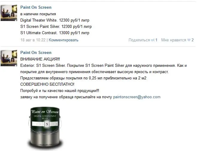

Читаю в контакте про краску для экрана дают пробники даром....

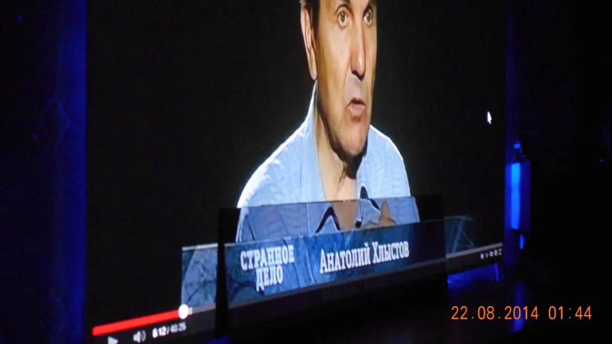

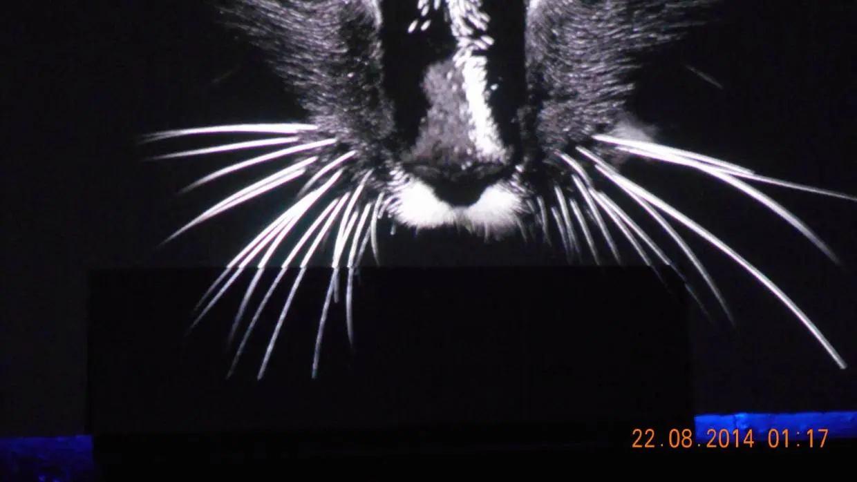

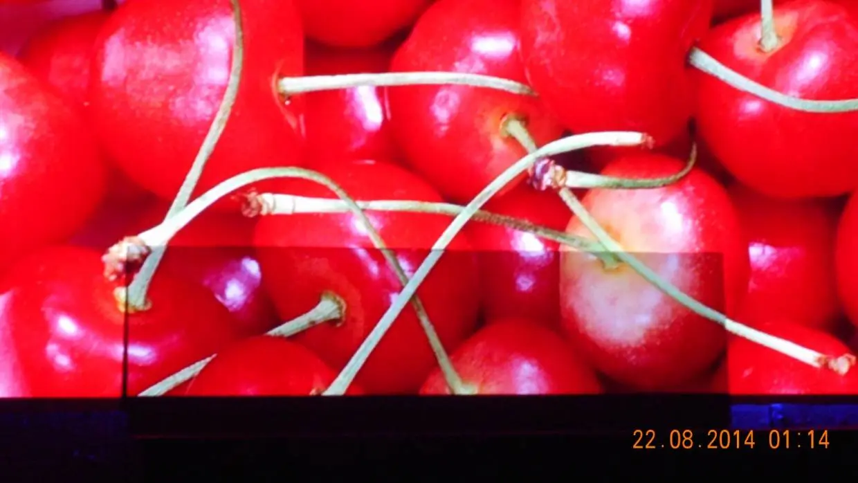

Поднял silver до 40ml dulux до 10ml колеры 1-5-5...
    14.7 KB · Просмотры: 153
    40.7 KB · Просмотры: 133
    60.3 KB · Просмотры: 160
    33.5 KB · Просмотры: 146
    24.3 KB · Просмотры: 150
    45.5 KB · Просмотры: 137
Смесь-B-1 ml,G-5ml,R-5ml,silver pearl-40ml,Dulux-10ml,15ml- вода фильтрованная..Показывает хорошо..Более стабильна яркость по полотну ,черный хорошо,белый хорошо,углы обзора 160-180*Картинка на основном экране не много выше нормы и в сравнении с экраном у пробника кажется заваленный слегка белый..Но вечером и при свете и в темноте присматривался..вроде и нормально...
Попробую еще не много приподнять яркость silver до 43-45..
