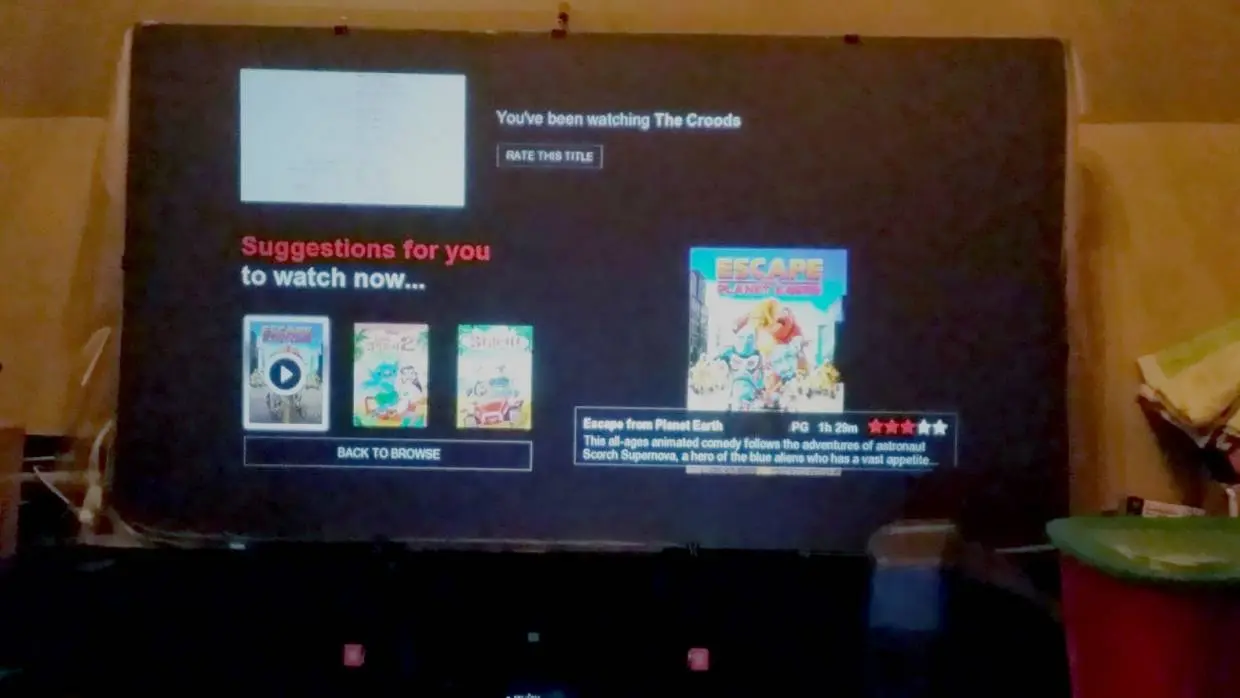

Разница хорошо видна при включенной люстре..

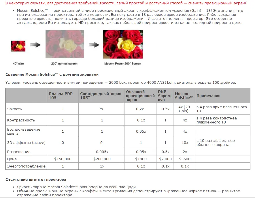

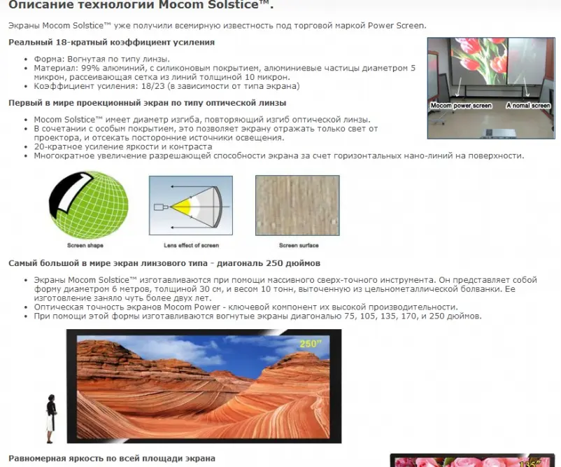

Уважаемый DDREDD вопрос Вы с тальком пробывали лак смешать...цель получить рассеивающий эффект..Детская присыпка вроде в маг не дорого стоит...Я тут смотрю шкурку уже красить хотят...может не тальк а что то другое на ум придет ..но рассеивающий слой все же думаю понадобиться или гнуть в параболу экран...tehno015
Я больше склонен к какому то матовому лаку (тальк не пробовал и думаю это не очень удачный вариант) Нужен рассеивающий но в то же время прозрачный (полупрозрачный) материал.

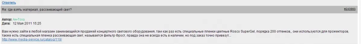

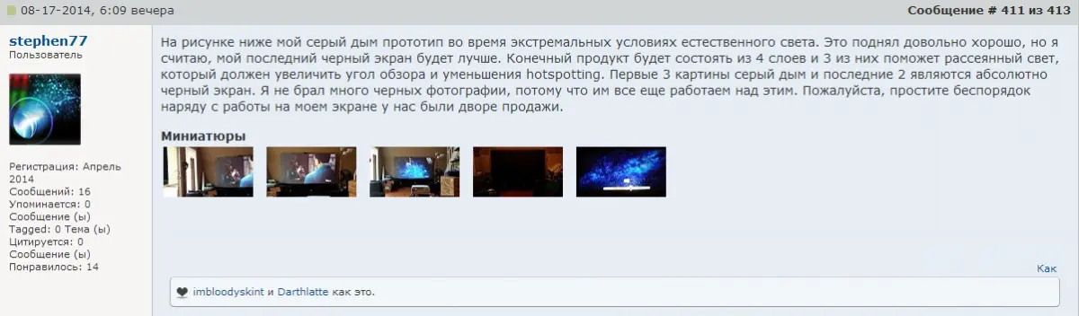

Может типа- фильтр Фрост,пескаструй вогнутые линзочки создаст а это узкая направленность..Я делал так-клеил на основу маскитную сетку и кистью ее покрывал лаком..пробник горизонтально...лак слегка проседал создавая микро линзочки... нижний слой был покрыт silver...яркость супер но направленность 20-30*....

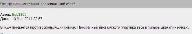

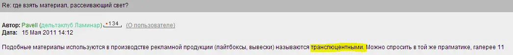

Вот еще мысли на форумах есть..

Можно полиэтиленовую пленку попробывать...

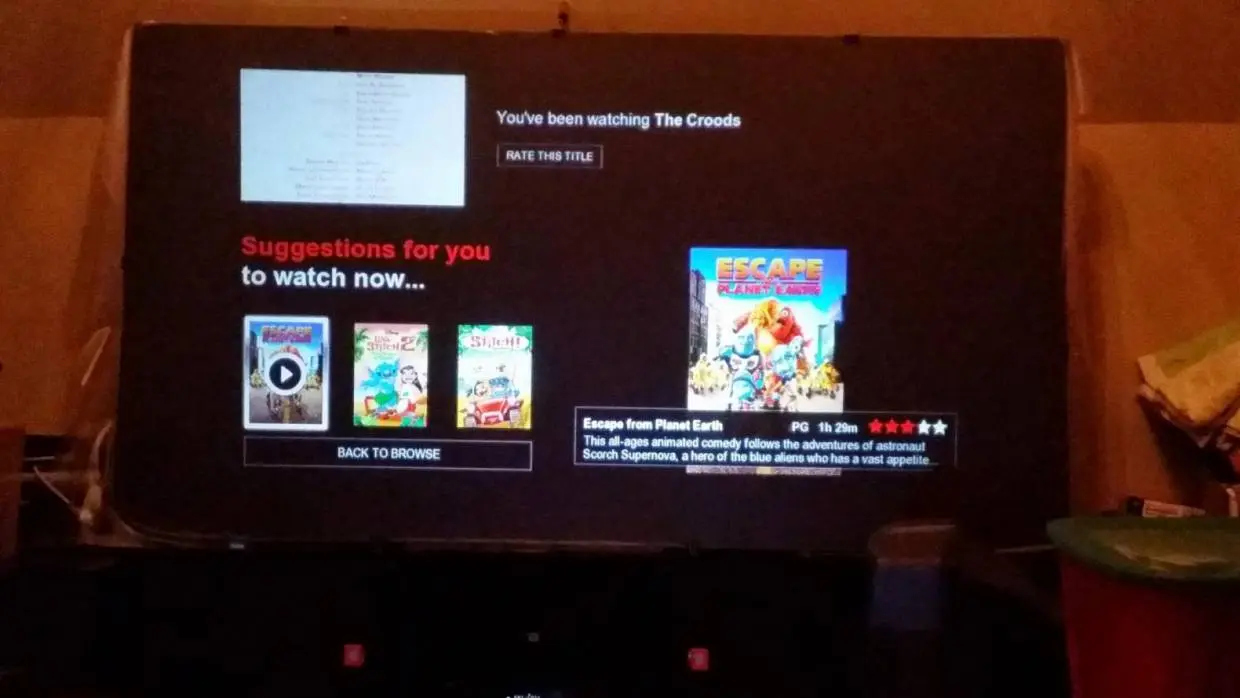

Коллеги на AVS колдуют tehno004

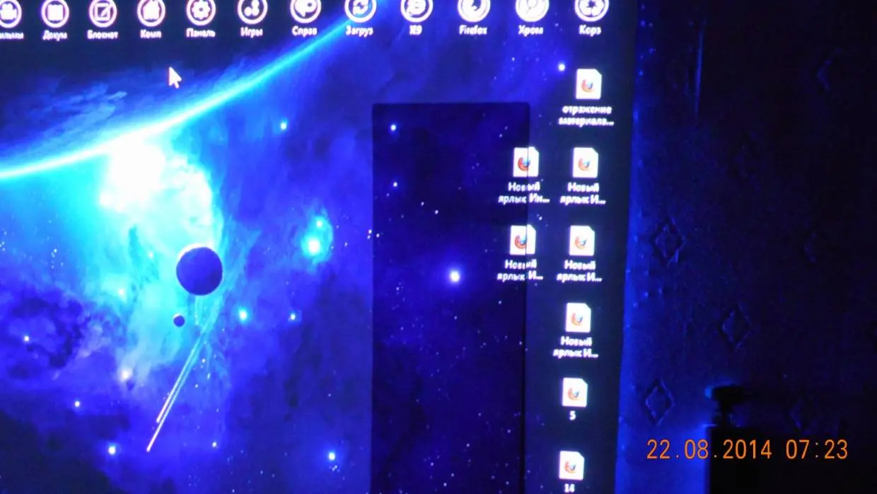

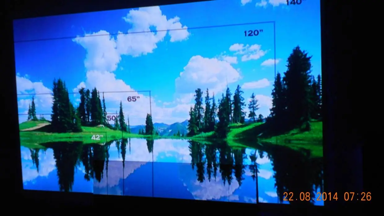

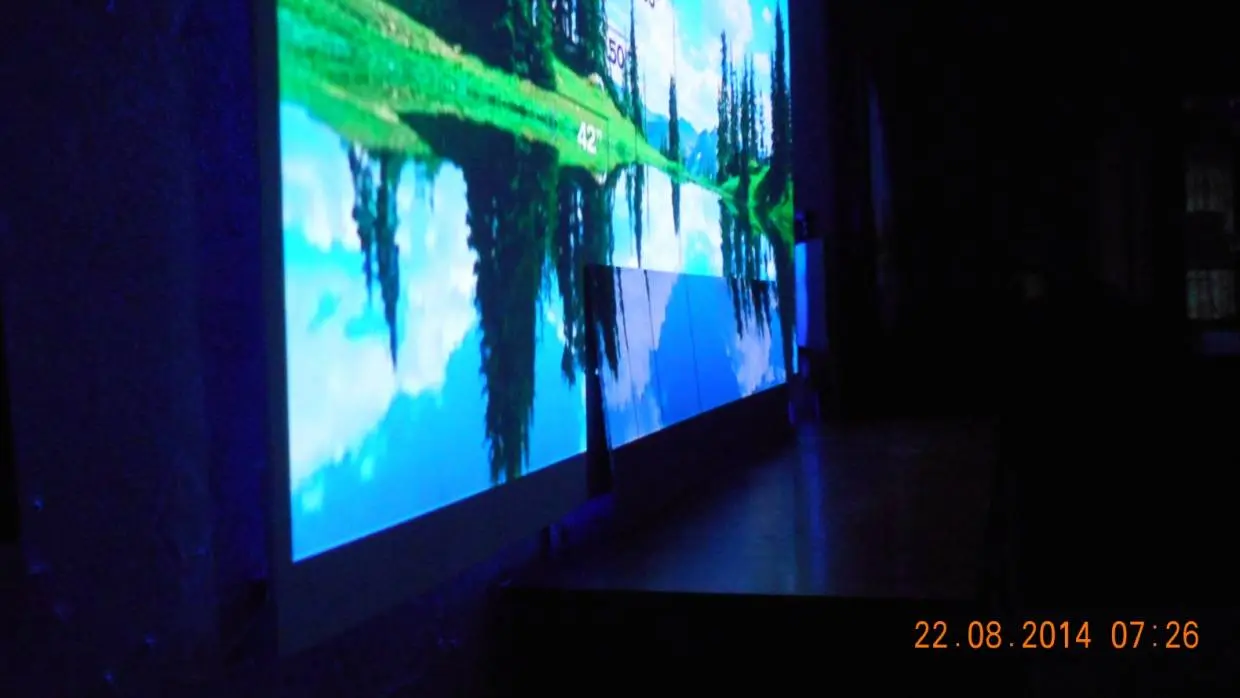

DDREDD то что получиться от пескоструя можно увидеть на фольге от сигарет...отличная яркость... угол как у зеркала...
sergei1603-У Вас все получиться...главное начать..проще уже есть кое какие наработки и сами что то добавите..Так сообща у нас и будут хорошие экраны..Только терпение и желание делать самому...tehnoyxi
VagrantM75-На пробу маскитную сетку попробуйте пулвером покрыть чистым VTG ,только мелкой крапью...и проверьте углы...Я экран из тюля делал там фактура что надо и размер тюля проще найти чем наждачку кусками состыковывать...tehno015 Сдается парень с AVS экран наподобие моего тюлевого стряпает ну уж очень похоже только я на черный фон наклеил тюль а он на смесь серебрянный огонь...
