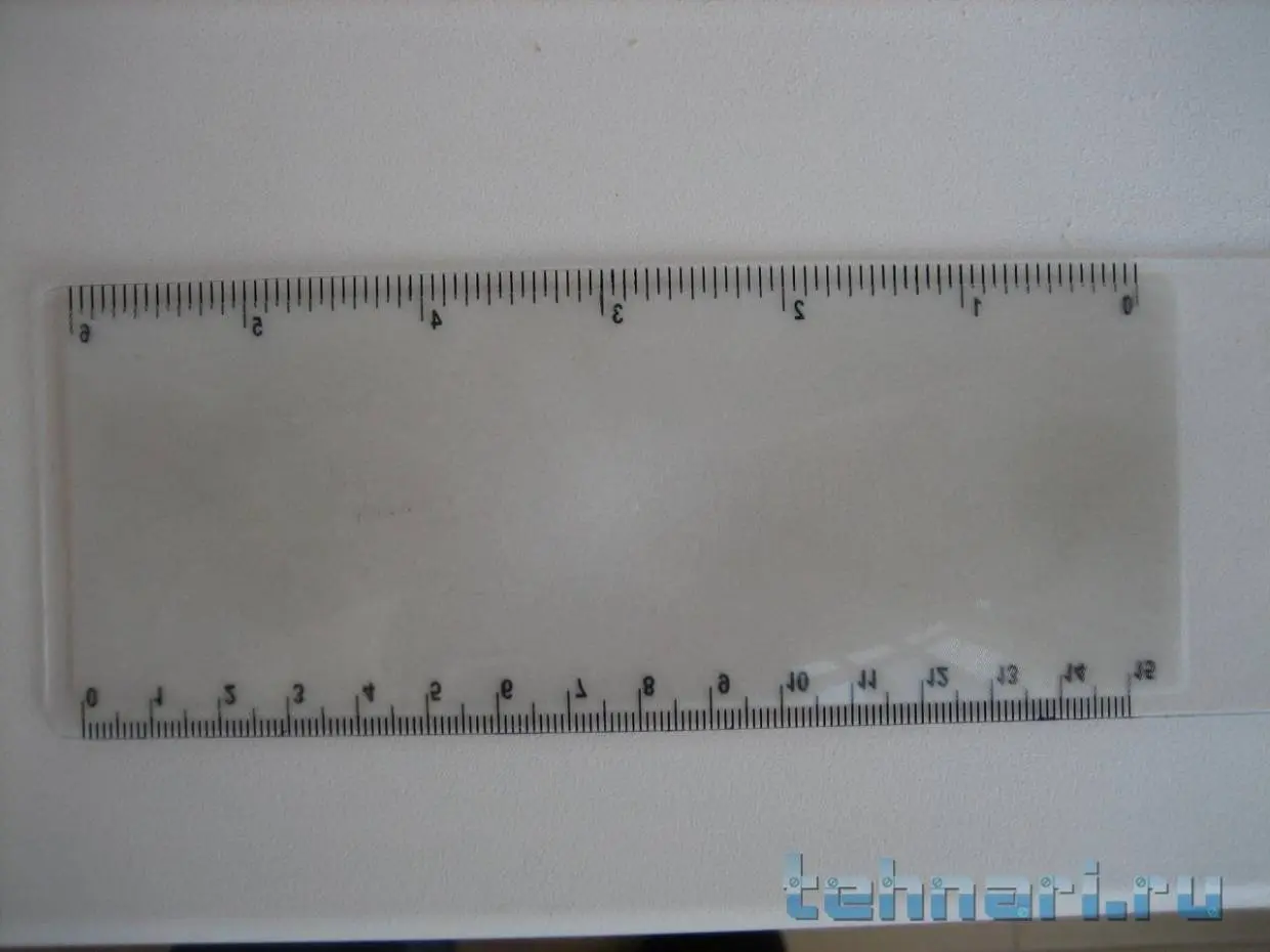

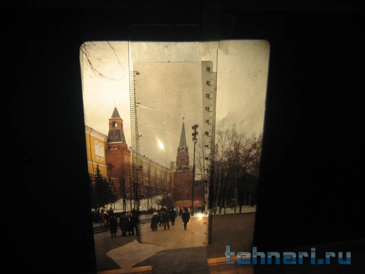

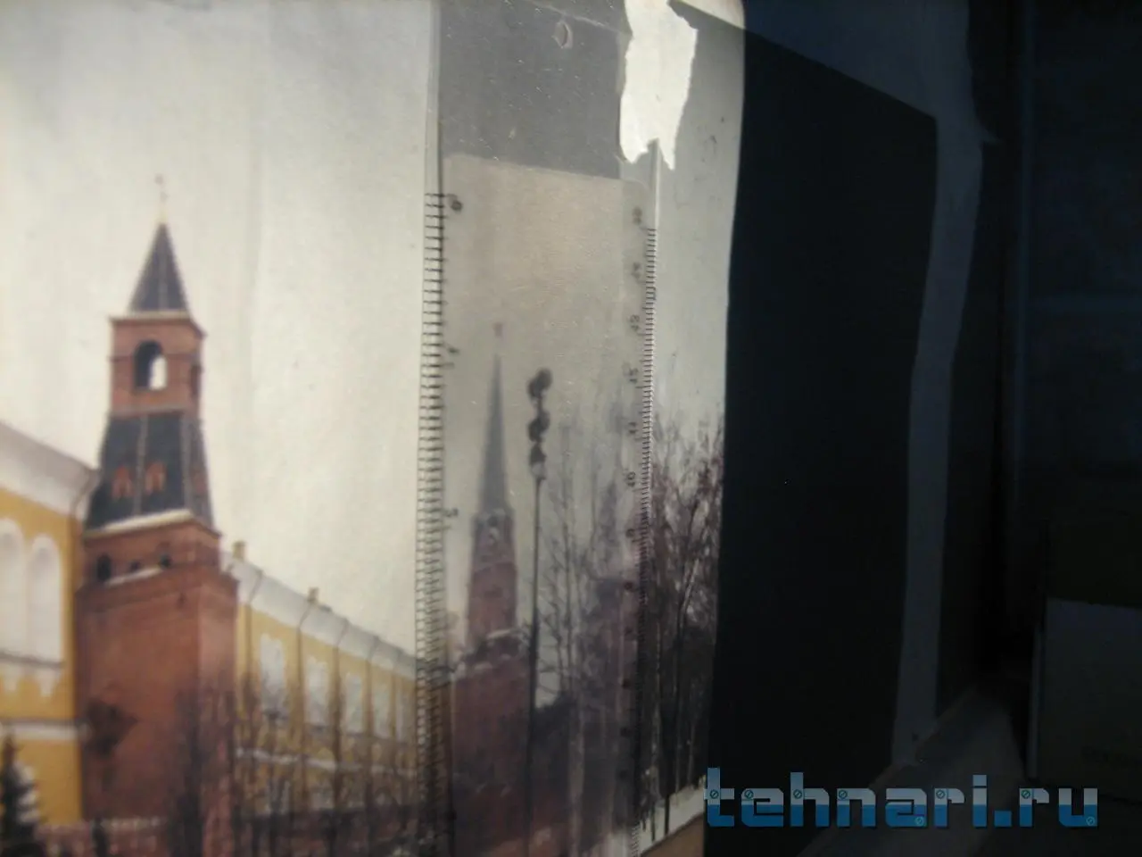

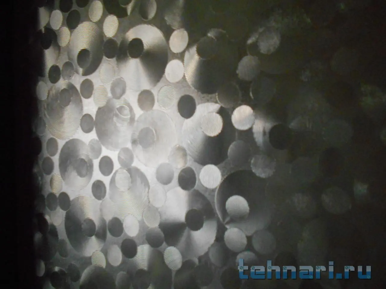

HCORE, заметил очень интересный эффект Если приложить пластиковую линейку с увеличительной линзой - ну линейка с нанесенной рифленой структурой типа голлоглафического календарика, то изменяется общая картина - углы расширяются, цвета становятся естественными, неметализированными...Интересный эффект, который надо раскручивать...Интересно - где делают эти линейки? Может есть такой материал большими листами?Похоже истина где то рядом..Приэтом свойства световолвратки не меняются...

ФОТКИ"!!!!" (называется линза Френеля, ДРЕД предлагал)
Вообще нужен некий поляризатор,что бы углы чуть в ширь улучшить а вертикаль вообще не трогать..Иначе опять на потолке отражения будут..Думаю на фирменных экранах только один слой Световозвратка,остальные управляют углами вертикаль- горизонталь.. Рассеивание разным должно быть в виде овала а не круга(грубо говоря..) Так больше полезной энергии сохраниться для зрителя..кстати в качестве диффузора может быть и сетка,с вытянутой ячейкой и очень мелкой..Получиться структура рассеиваются по горизонтали и чуть по вертикали(если ячейка вертикально расположена..) А по поводу линзы в проекционных телеках были подобные но они не такого большого размера,хотя надо почитать(линза Френеля..) очень не дешевое удовольствие.Есть ещё оптический скотч в рулонах(но так и не собрался съездить к ним в контору..) не дорогой кстате.

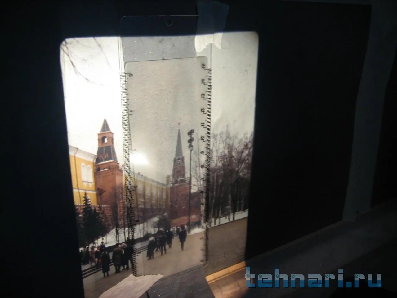

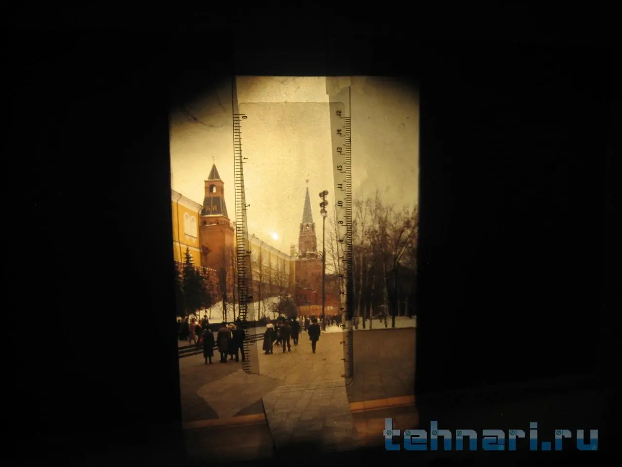

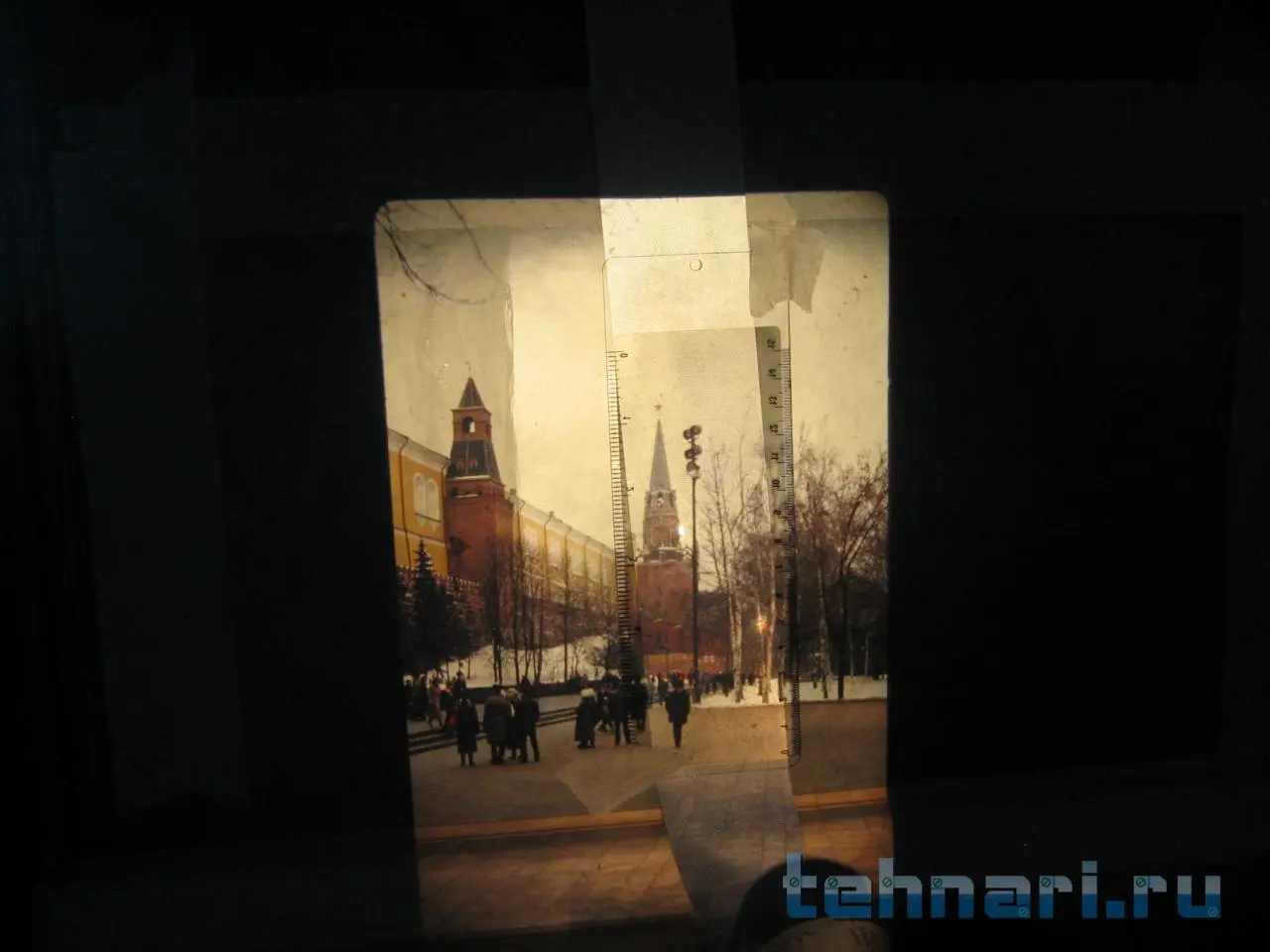

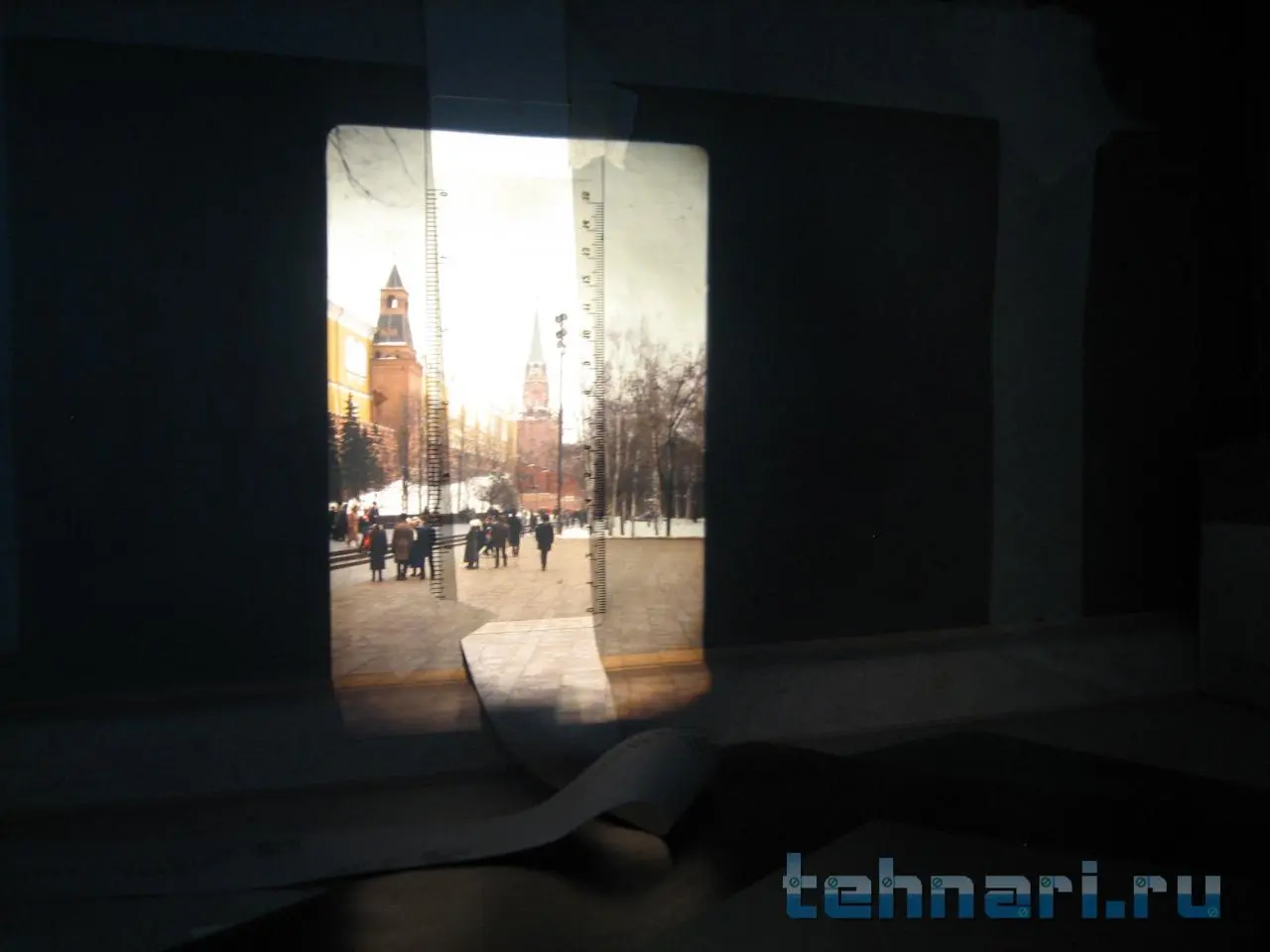

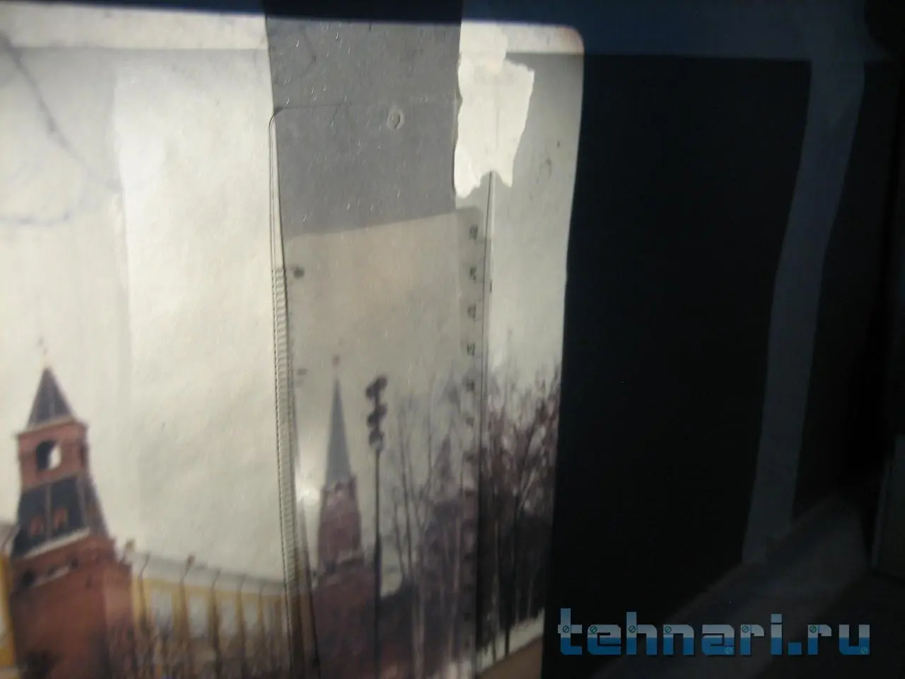

Ну вот как то так....Линза поверх световозвратки...ИСТИНА ГДЕ ТО РЯДОМ!!!!

Скорее всего поверх такого материала матовая плёнка потребуется..он имеет не хилый глянец.И парни углы не шире 40 от оси иначе боковая засветки все запаганит.Даже думаю ещё меньше в 30 от оси.

Было в голове как то так!!!! Световозвращающая ткань даст нам отражение, лентикуляр возможно рассеит свет от первого слоя, и матовая уберёт глянец!!!

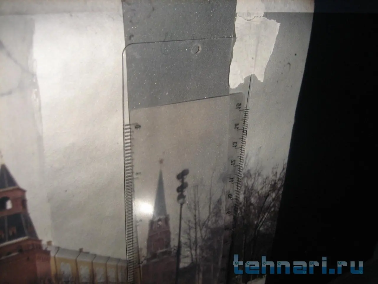

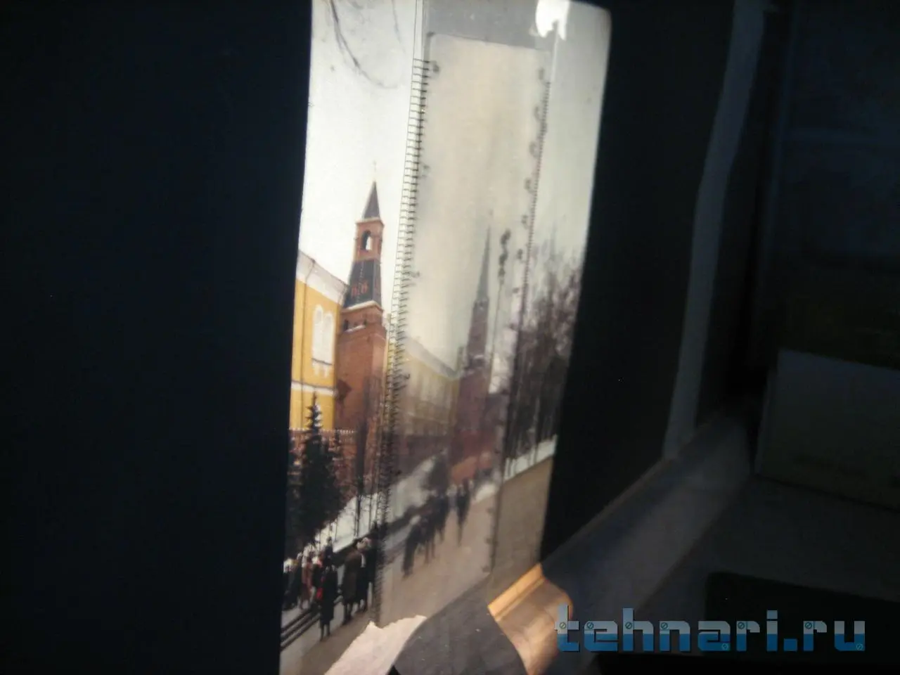

Ну да ! Вот еще фото....Пожалуй с экраном повременю....Может удастся световозвратку приспособить...А цвета мне понравились и стали правильными...Причем свойство отражать к линзе проектора осталось, но углы существенно расширились и цвета пришли в норму...

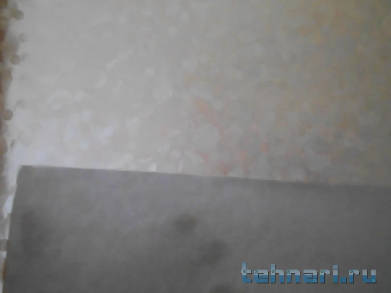

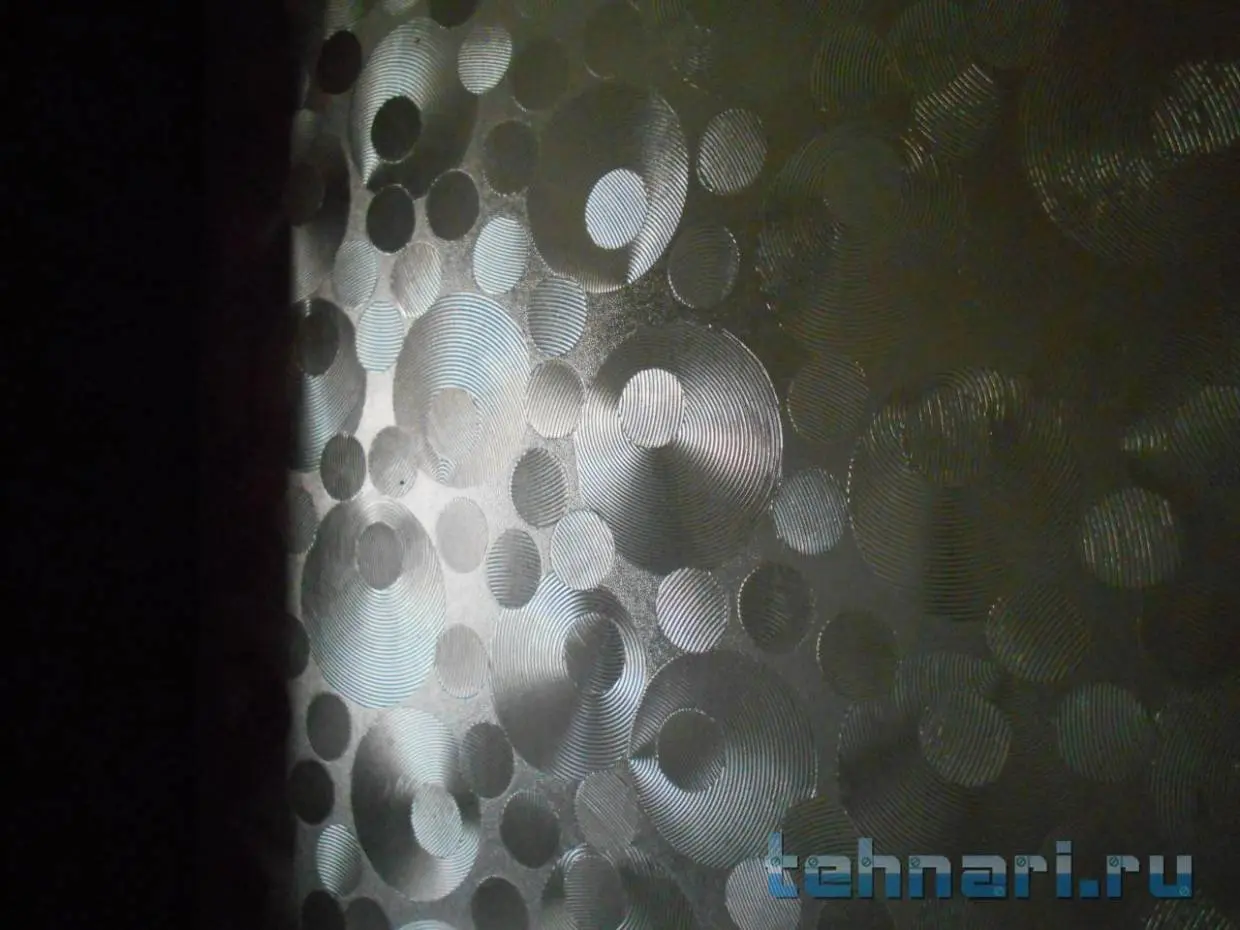

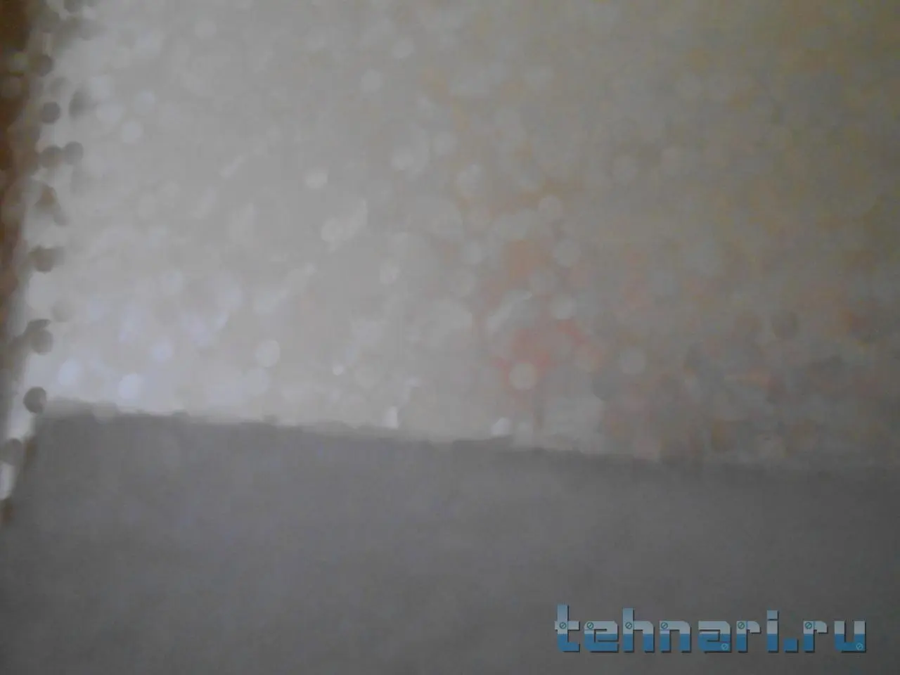

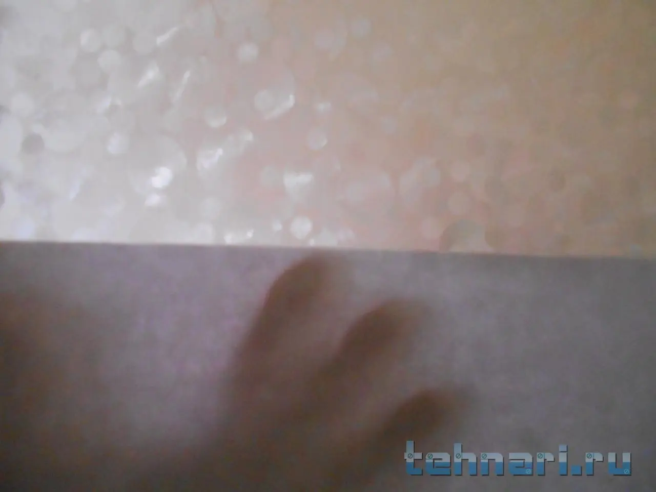

Есть у меня мысля шальная..Завтра кусок плёнки куплю и проверю..В строителей есть плёнки без клеевого слоя как соты с микро рефлениями как у лентикуляра и вот если поверх матовую ещё наложить? Надо проверить вобщем.
Давай!давай! Совсем чуть чуть осталось...Причем под этой линейкой (поскольку она типа голографической) сама лента приобрела интересный оттенок и стала напоминать кусок дорогого экрана....
Такого плана пленки только соты маленькие...
