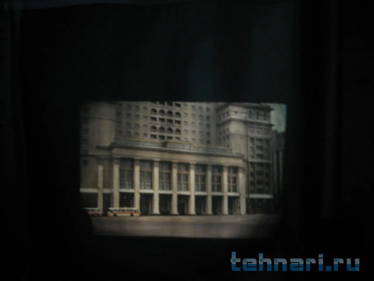

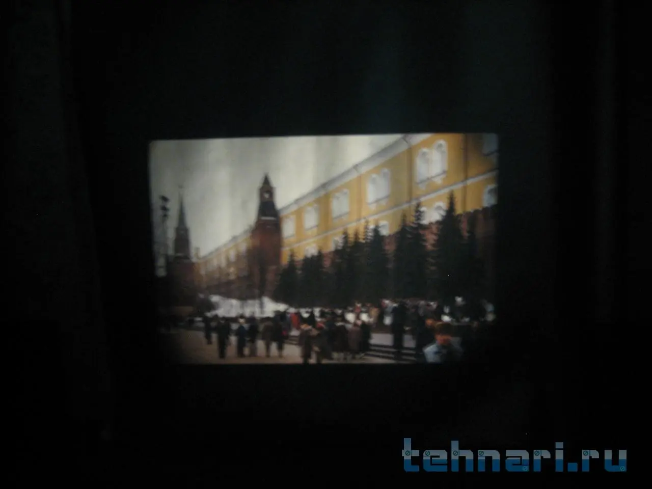

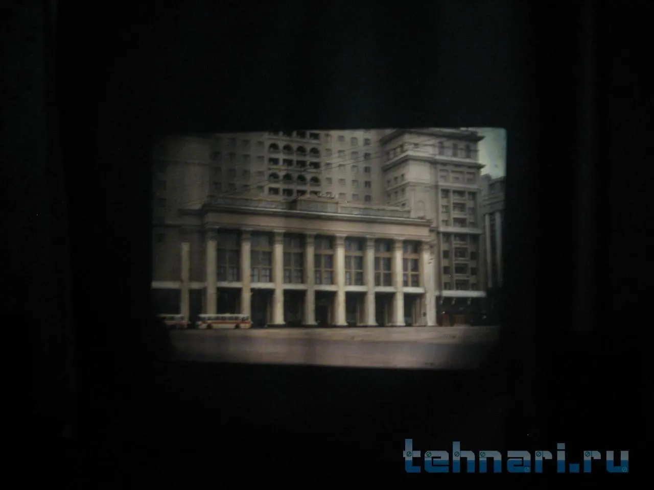

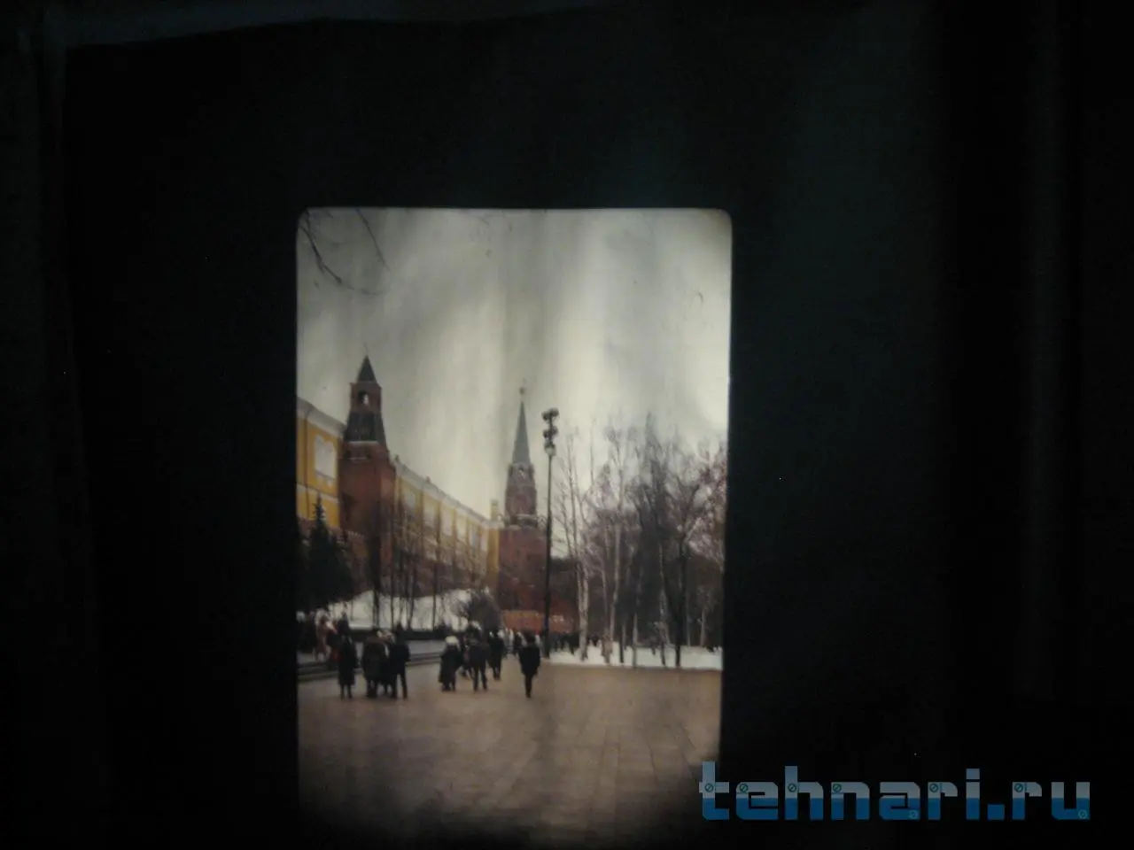

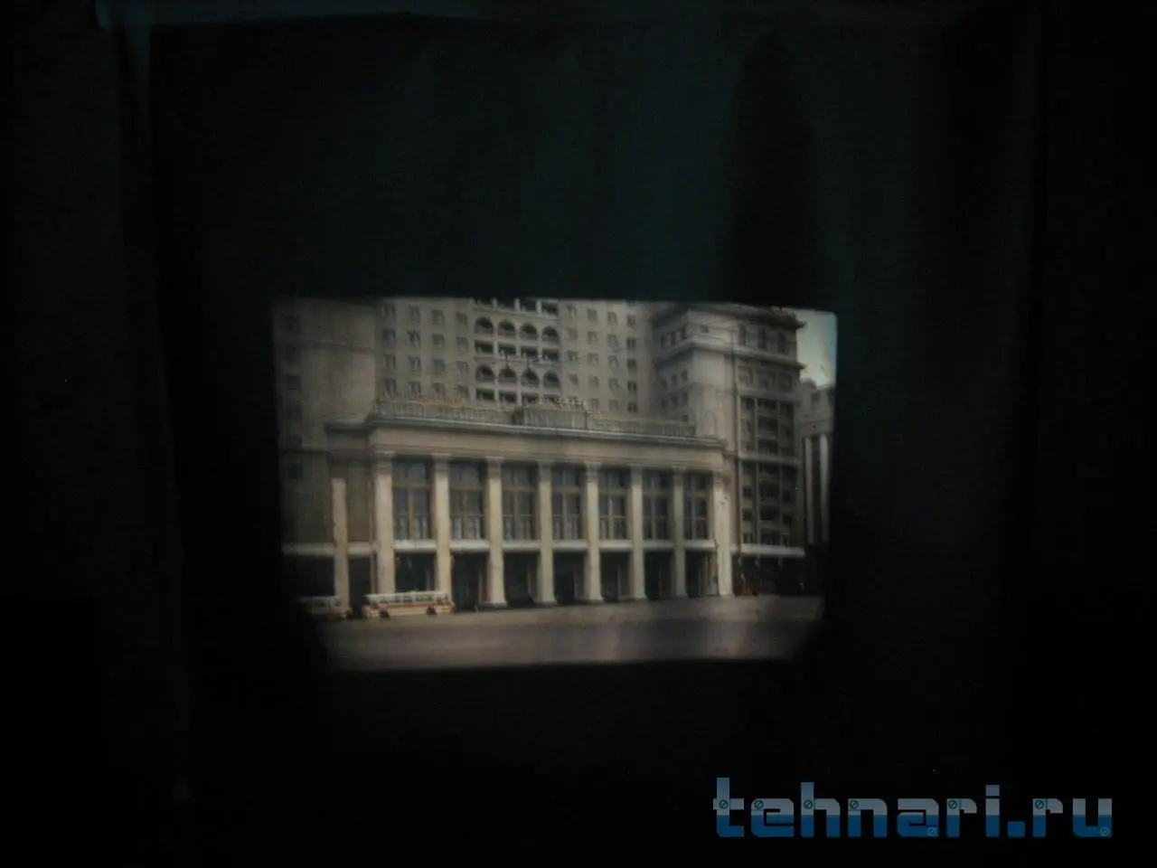

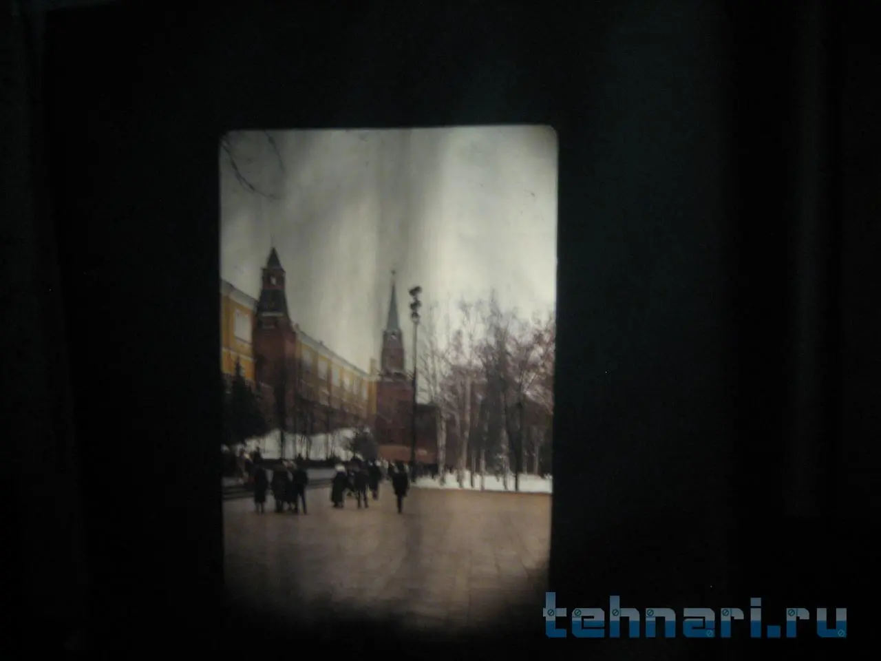

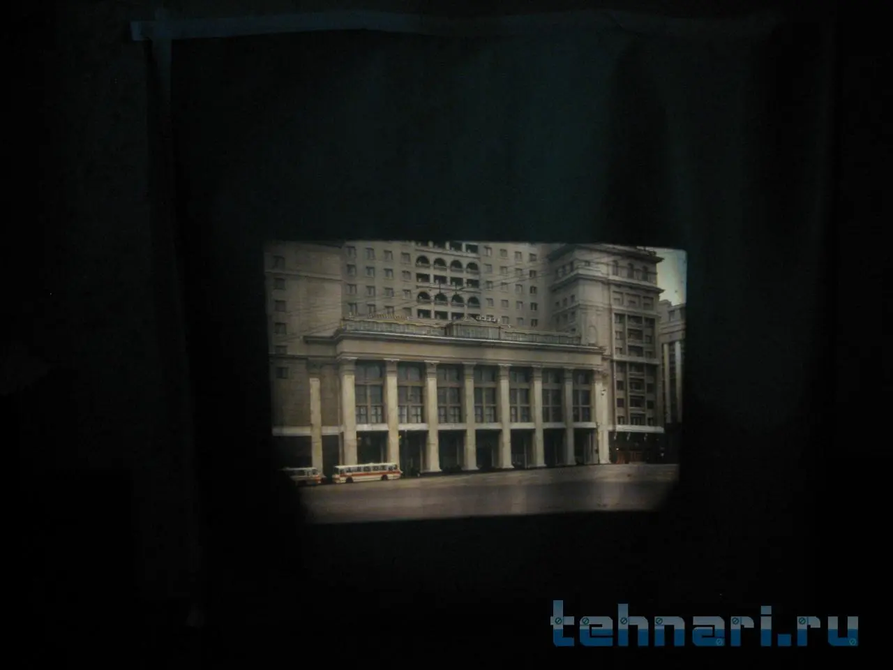

У вас есть большой кусок пленки, фотки-фотки-фотки!!!
Да большой кусок есть. Но лампа в фильмоскопе сдыхает и совсем не светит. У нее 50 часов работы гарантии по паспорту. И ей 25-30 лет... Такие лампы давно не выпускают...
На фото конечно же есть неравномерности ввиду волнообразности и заломов пленки. Присобачить ровно не удается. Но горячего пятна нет. И если пленку наклеить на оргстекло или алюминиевую 3 мм композитную панель с идеально ровной поверхностью, то этих неравномерностей не будет и соответственно вся картинка будет в одной ровной плоскости...
Я еще сам не решил что будет в конечном варианте - материал или пленка , но точно не отражайка... У меня 3,5 м. до экрана...

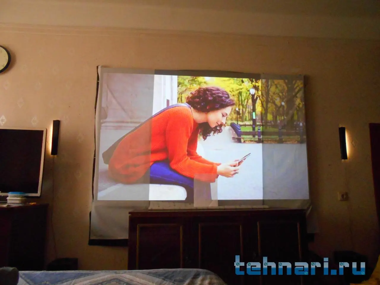

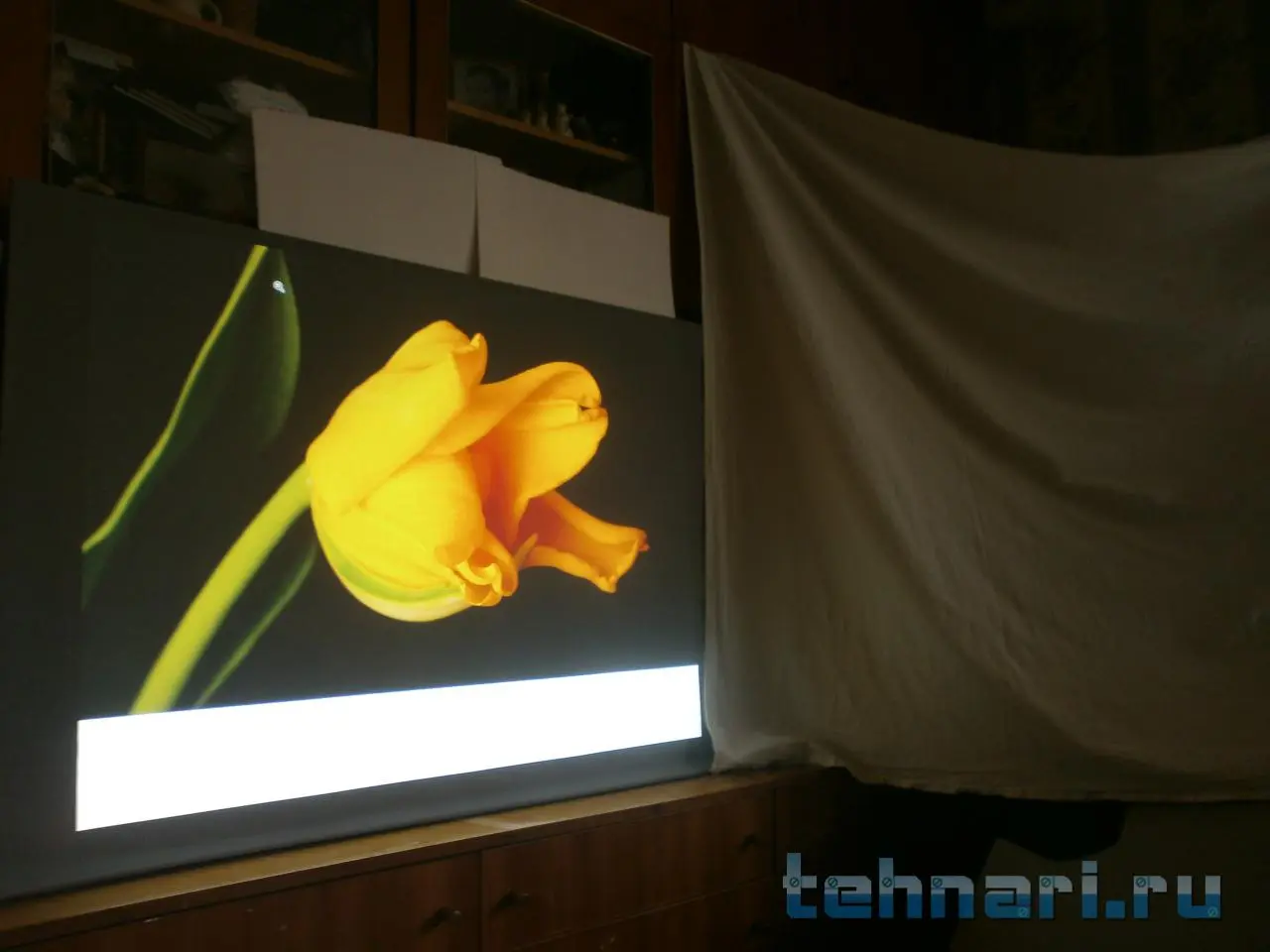

Ну да...Я не собираюсь смотреть днем - для этого есть телевизор...И потом белый экран - это как бельмо на глазу - раздражает...Мне нужно просто чуть-чуть повысить черный в условиях умеренной засветки от переотражения от стен и потолка в ночное время, поэтому мне вполне подойдет любой серый экран... Вопрос только из какого материала делать - пленка или рулонная ткань...Ну время еще есть подумать...
Как это выглядит в кино театре? Огромный вытянутый зал,проектор за зрителями,и угол от оси в 20 градусов перекрывает весь зал,причём экраны также есть металлизированные ,просто там с белой бумагой не сравнить и все смотрят и довольные ..Я не давно в дочкой ходил мультик смотреть и честно кроме звука(мощного и бассовитого)там не на что смотреть..Картинка не скажу что ах уж..Хотя сидели по центру. .Мы преследуем похоже разные цели..Серый экран и металлизированный это разный принцип работы,а световозвратка это совершенно обратная работа экрана ..Их сравнивать нет смысла так как и усиление разное и угол обзора,и глубина чёрного и чистота белого..Все будет сильно отличаться..Вам лишь надо определиться с какими параметрами нужен экран под определённые условия..По своему все варианты хороши но имеют ряд отличий..Вот эту разницу и нужно учитывать..
SSN я рекомендовал бы посмотреть среди не пленок и красок ..а среди тканей(плащевка светло серая с лёгким матовым отливом,типо тифлон..)Цена различная ,но эффект именно такой как Вы ищите(лёгкий прирост ,и чёрный чуть лучше)Так же можно идеально ровную поверхность получить..А так же потолочных винил для затяжных потолков..Это те реальные варианты почти готовые без по красок и лишних затрат на оборудование. Подумайте,это в принципе хорошие экраны получаться но не настолько эффективные для просмотра днём.
Облом! Тогда берите штору из икеи, проектор 3000лм. Никокого горячего пятна, 100% углов обзора, черный - темно серый!!! Но мне этого мало..

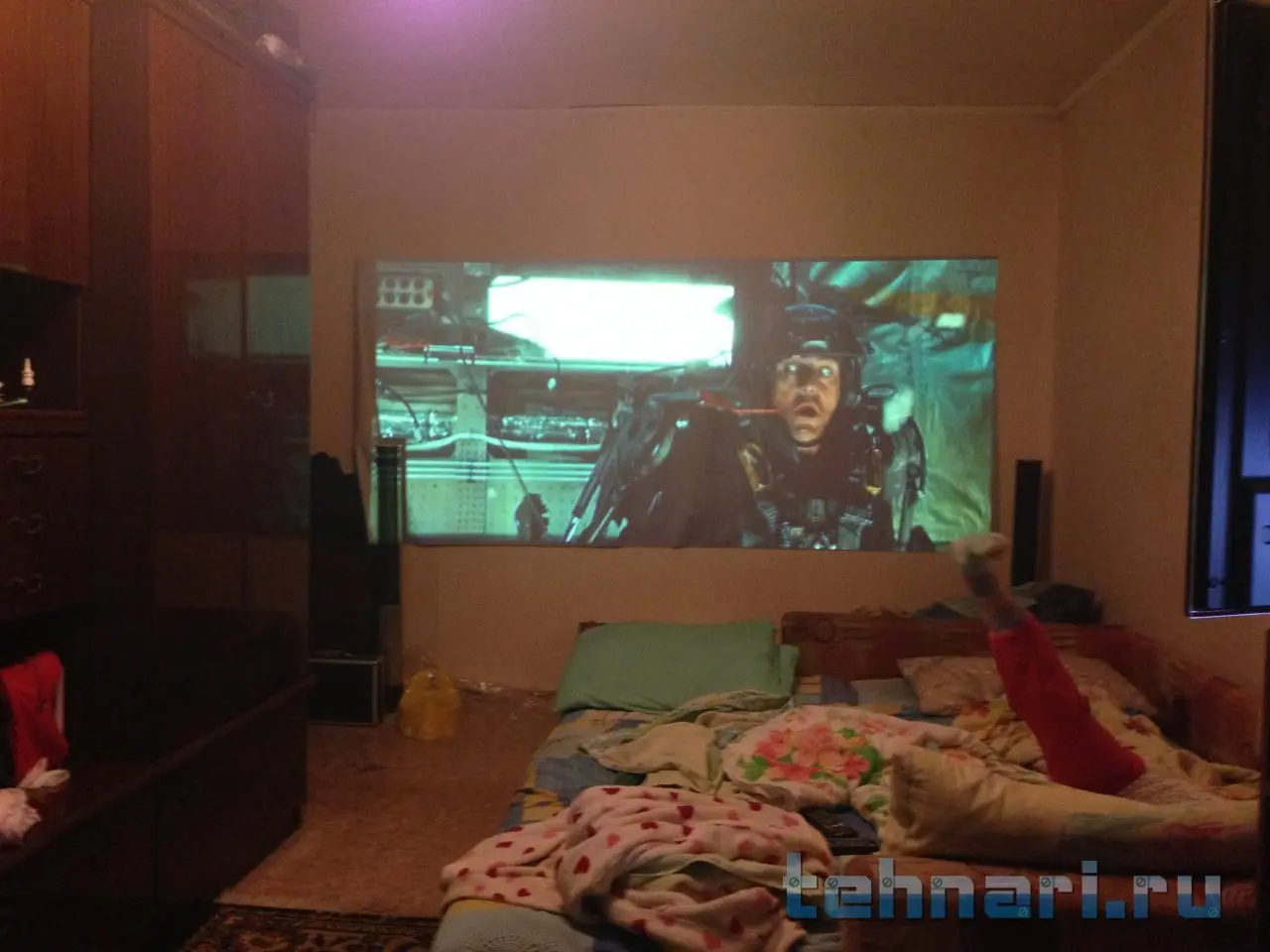

Ну, собственно. и штора и рулонная ткань и пленка они все с напылением и на 90 % работают одинаково. А вот с чего такое убеждение. что светоотрожайка дает более глубокий черный чем указанные материалы? Тесты говорят,что это не совсем так...
Да вот говорим -малые углы обзора..А на обычном белом они огромные и что куча плюсов при этом? Световозвратка как линза собирает полезную энергию проектора и направляет к зрителю,боковой свет уходит обратно в сторону источника а не на зрителя..И посмотрите во сколько раз усиливается картинка,это сбережет ресурс ламп и электро энергии и уменьшит шум кулеров и выделяемого тепла..Отсутствие отражения на потолке ,полу и мебели улучшает общее качество просмотра..При этом материал действительно может быть очень тёмного цвета ..Это по истине -Чёрный экран(то чего я добивался получить от красок..)А тут просто готовая ткань..
КОнтраст выше на отражайке!!! Из за того что выдаваемые цвета проектора отражаются почти 100% а не теряются в материале!!! Да и вообще получается смотрим на светящийся экран!!!!!!! он светится как телек!!! А чёрный за счёт темноты материала выглядит глубже!!! короче говоря вам просто надо увидеть в работе БОЛЬШОЙ экран из отражайки и сравнить с тем что хотите вы!!!

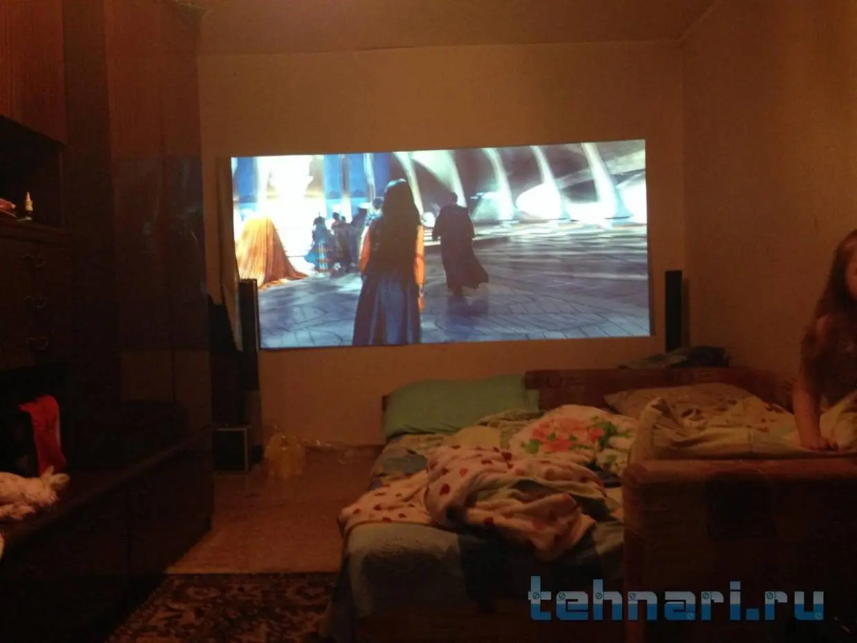

+ технология световозврата исключает горячее пятно
ВСЁ ВЕРНО HCORE !!! Какой экран ещё так сможет!!!!

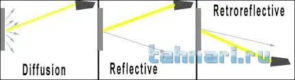

DECIDE не отражайке а световозвратке(так будет правильней..)отражайка это мераллизированое покрытие на принципе зеркала..Тип reflective..Световозвратка -Retro reflective.
Да да! Я в курсе!!! Пишу так уж как все говорят)))) так удобнее!)))
