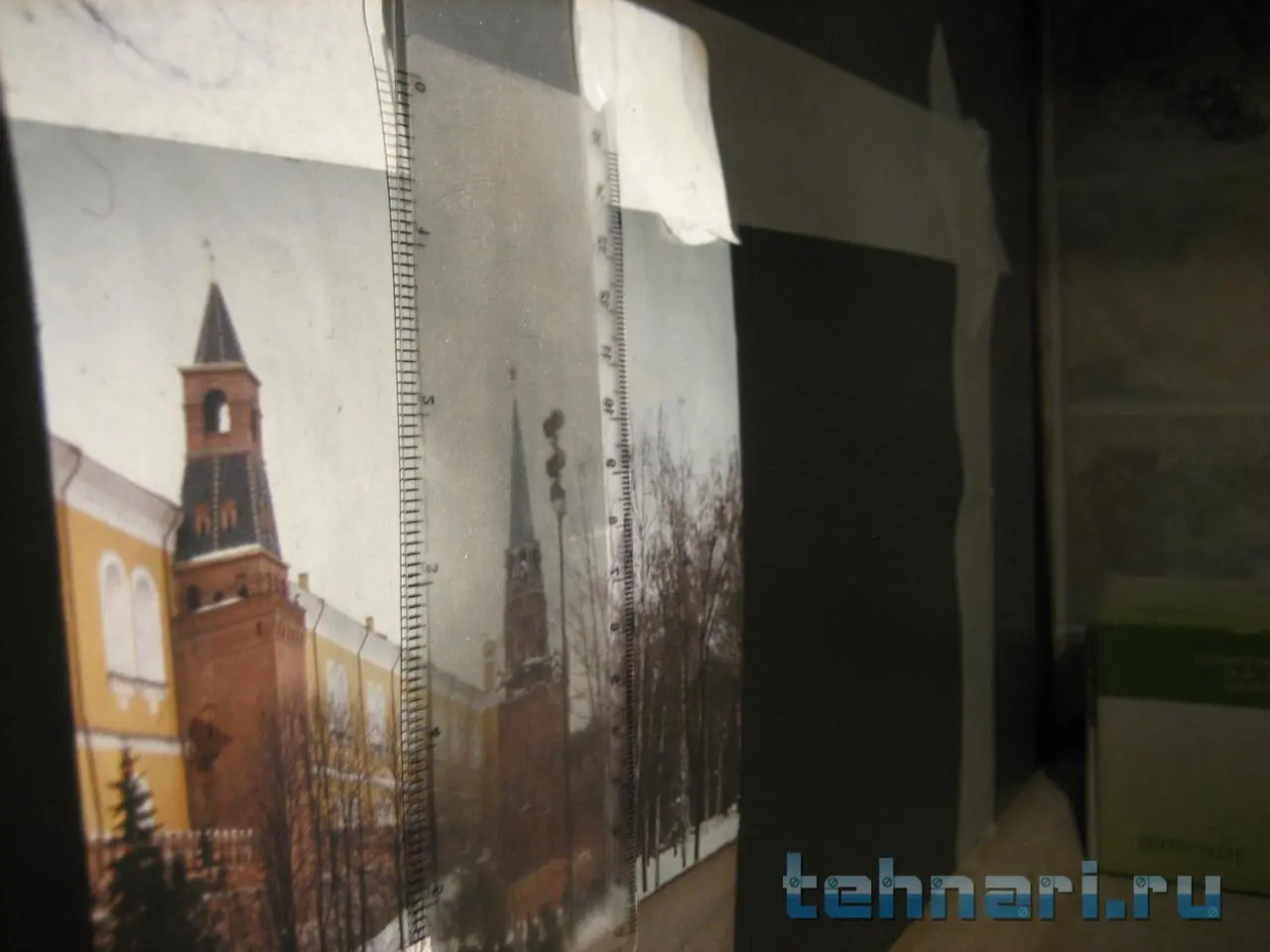

Ну линейка не из сот. Там микроборозды...Эффект может быть другим...Может проще узнать где линейки делают и связаться с постащиком...

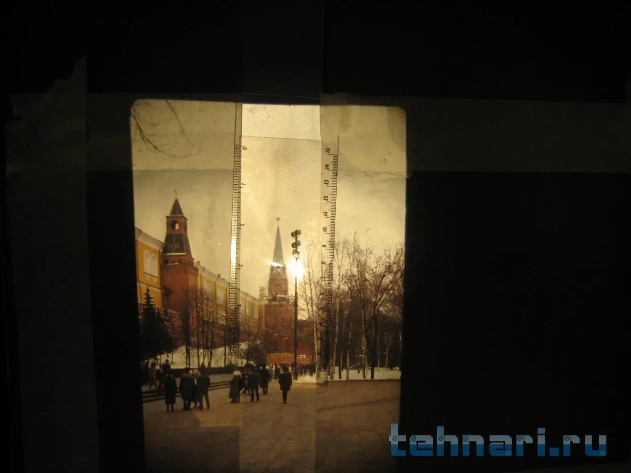

Ну как присобачить - уже дело десятое...Надо чтобы сохранился эффект расширения углов и при этом не упала яркость.Поэтому материал должен быть полупрозрачным и с микробороздками (как на линейке) Вот узнать бы кто эти линейки делает - самый, мне кажется, простой вариант. Но идея ясна и мы уже знаем что надо искать...Поразительно, но цвета приобрели нормальный естественный оттенок...

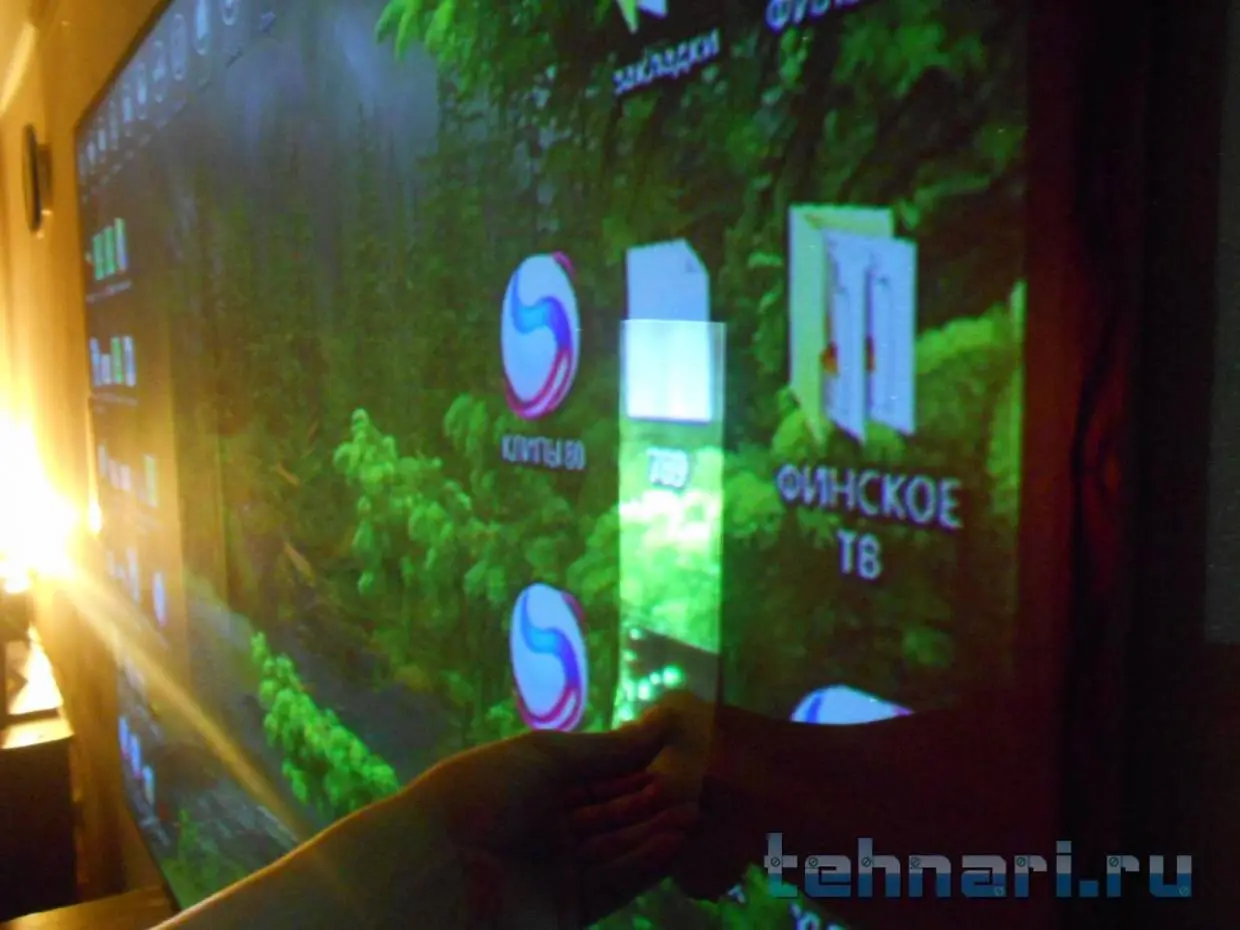

Да, но простое применение матовой пленки, я думаю не решит проблему. Матовая пленка - это непрозрачный материал. Всегда! Это аксиома!Это мне объяснили именитые полиграфисты...Прозрачная пленка-это всегда глянец! По другому не бывает...Бывают полуматовые, полупрозрачные - некие переходные варианты между матовыми и глянцевыми с определенной степенью матовости и глянцевости и соответственной степенью прозрачности.Углы расширяет не мат или глянец , а именно линза Френеля...и очевидно цвета корректирует до правильных..

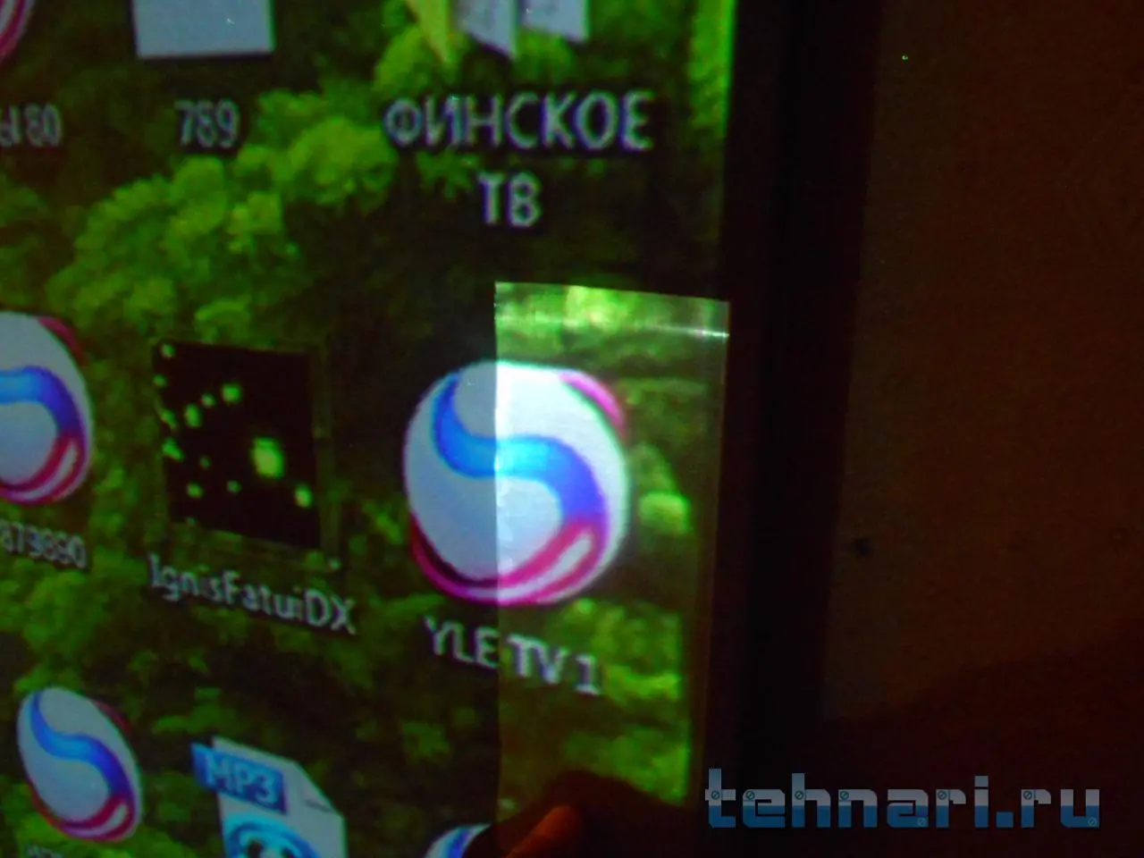

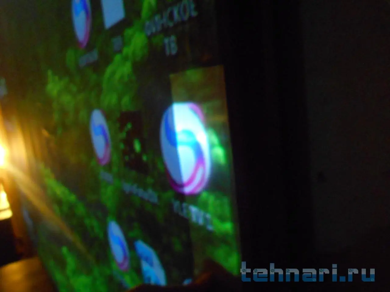

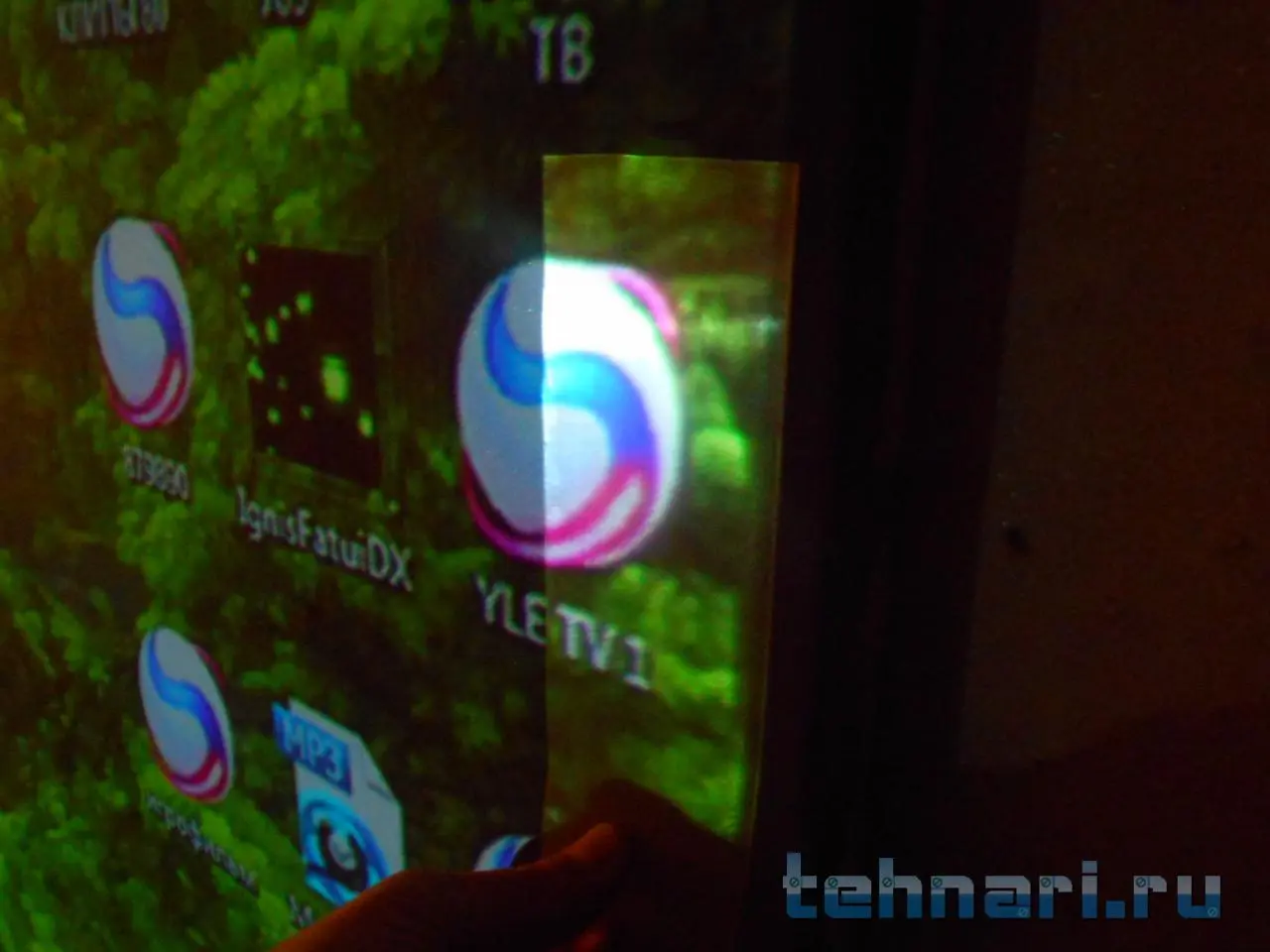

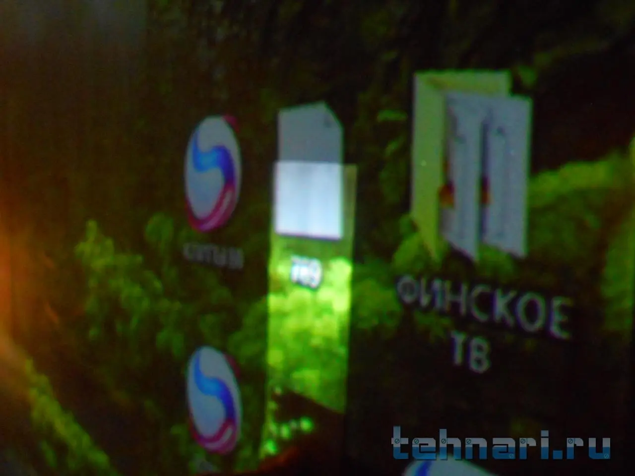

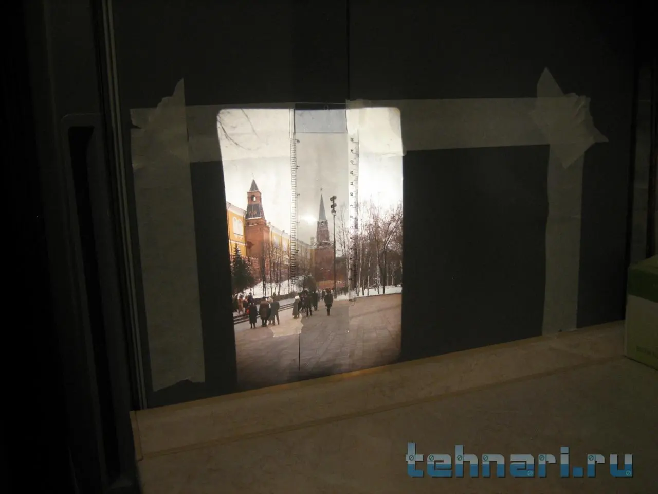

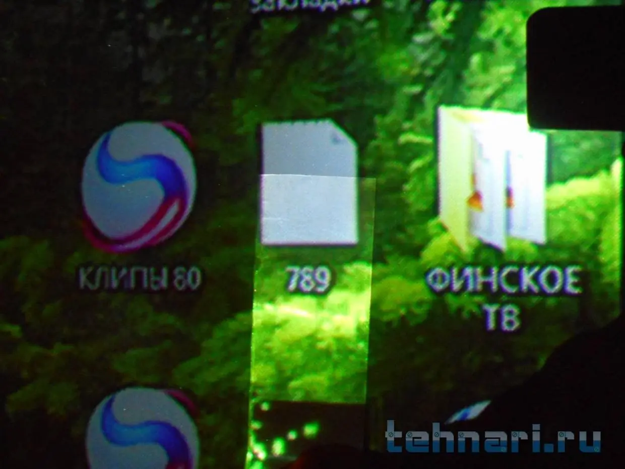

Фото с линзой Френеля
Пожалуйста...Там где очень ярко-это фото от самой линзы.. Свойство материала не изменилось . На других ракурсах заметно расширился угол обзора.. И это радует..Если доработать - то смело можно делать из световозвратки при удалении экрана хоть с 2,5 метров...Свет люстры нормальный , но камера на автомате и кажется что окружающий свет не яркий.Это не так...Засветка сильная...

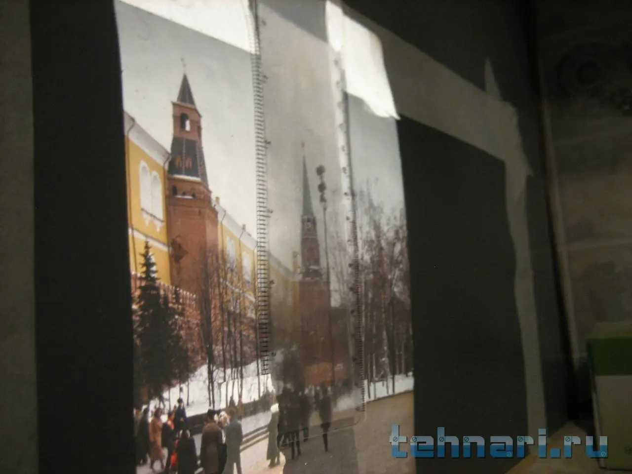

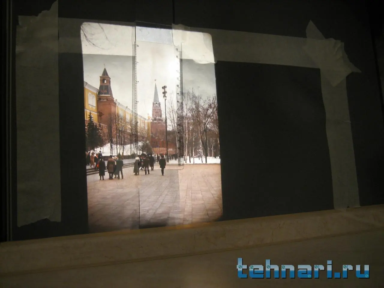

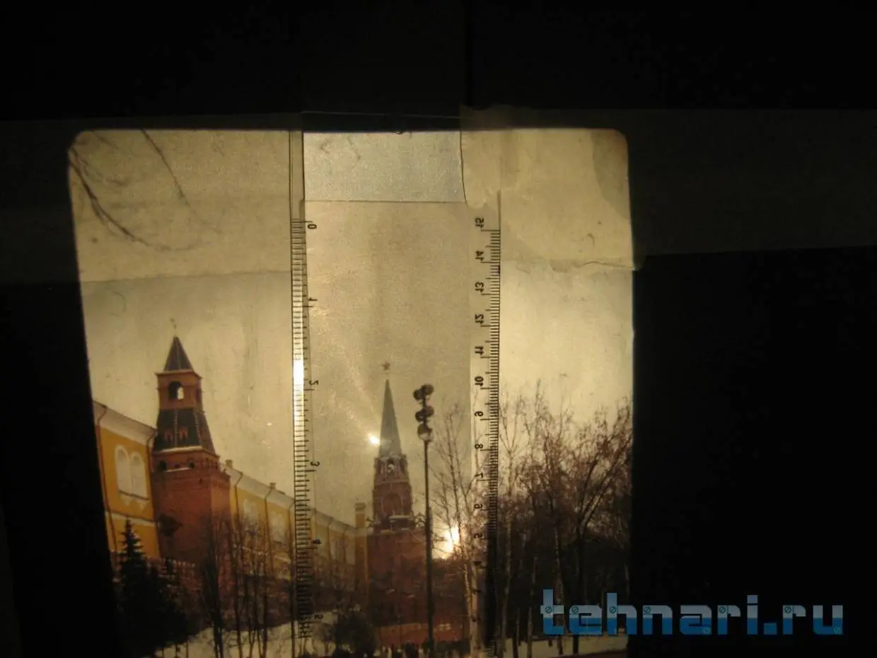

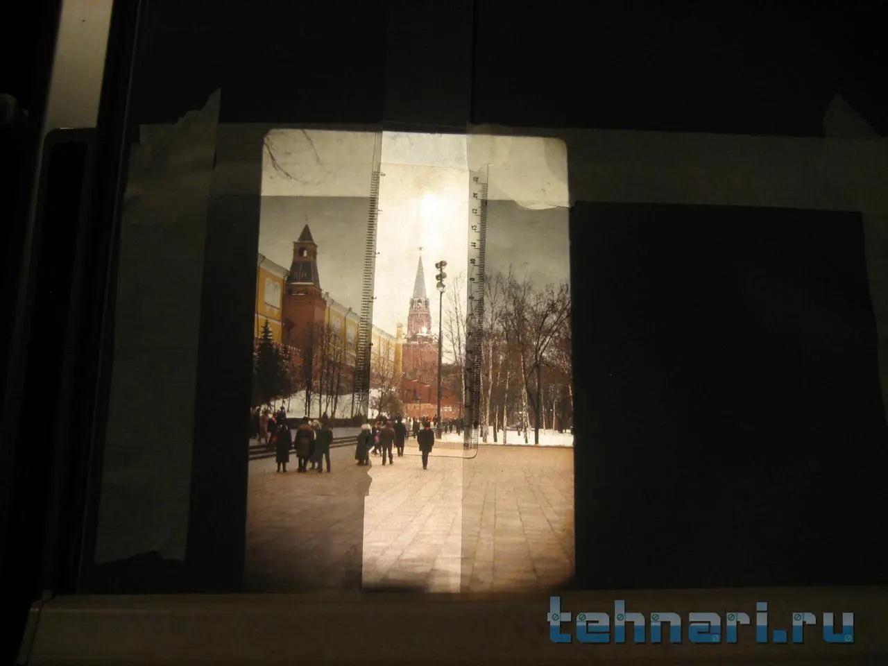

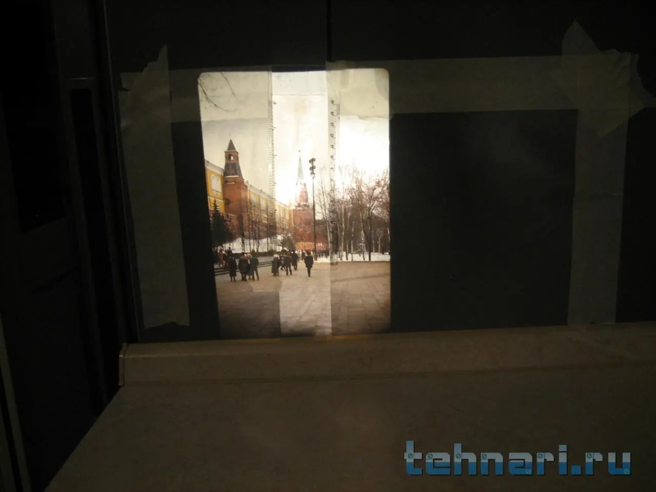

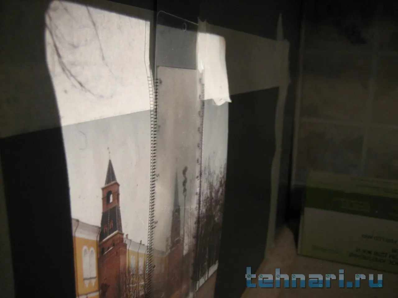

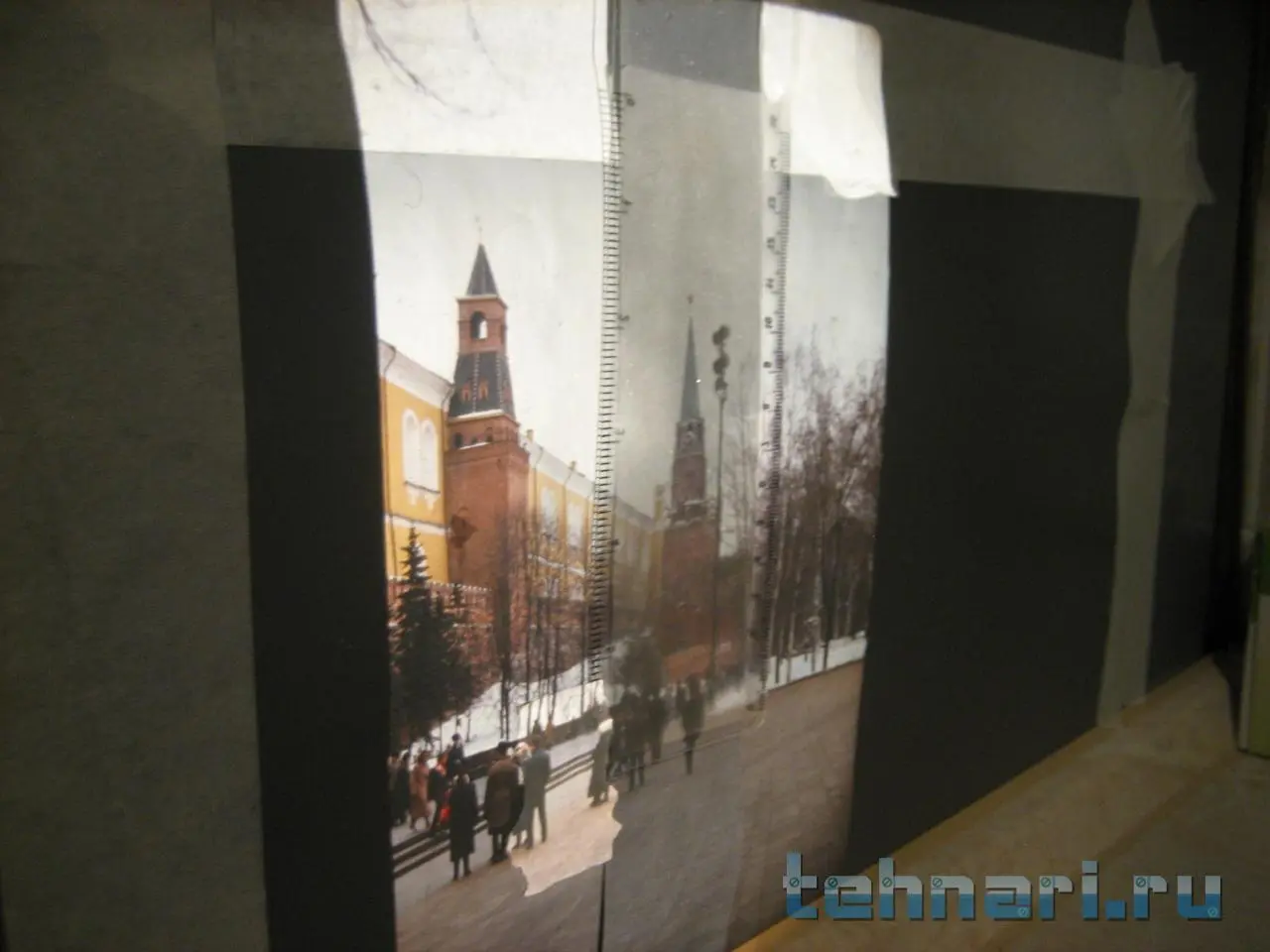

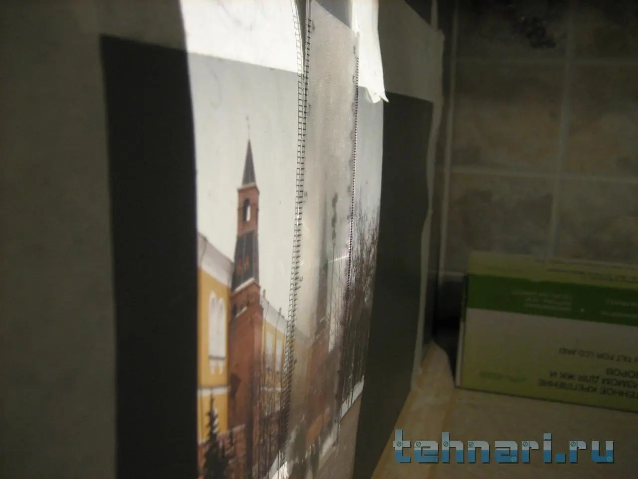

SSN попробуйте белую матовую(полуматовую пленку приложить для сравнения с линзой..) Вообще интересное вот это фото..Угол от оси тут думаю 25-30...Кстате можете ось обозначить линией и угол 45 градусов(так для ориентира..)И рядом ту же ленту но в обратном направлении(яркость измениться должна)

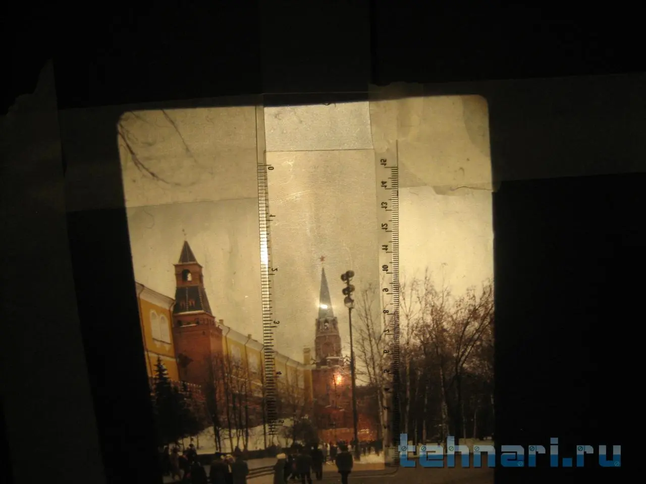

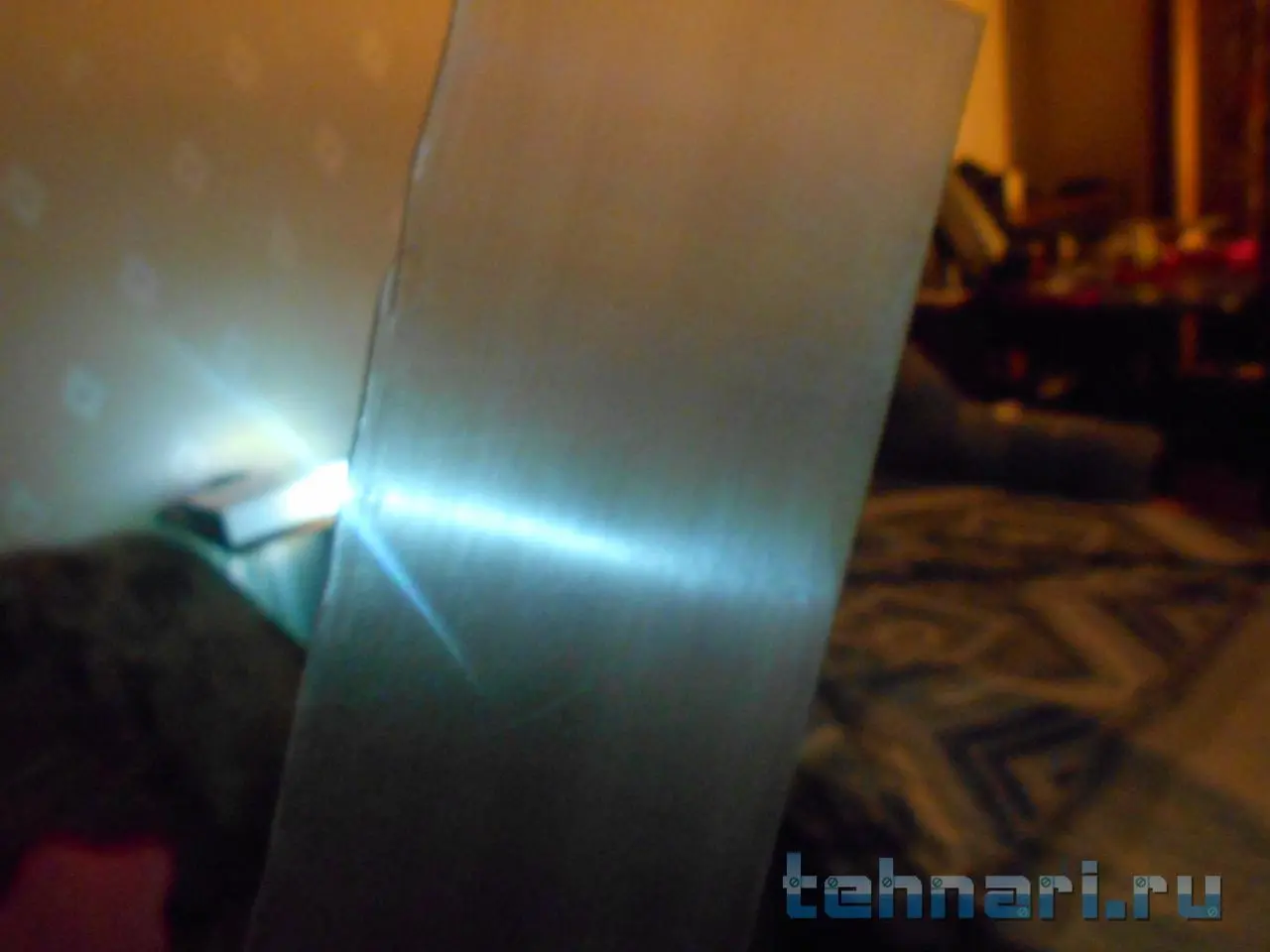

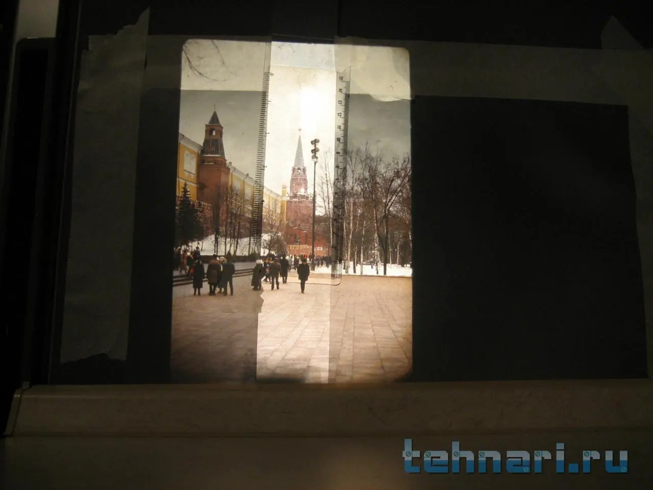

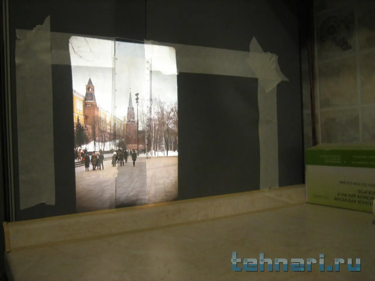

SSN думаю Вам понравиться вариант..Прозрачный пластик зашкурил нулевкой по высоте (полоски вертикально) И вот смотрите как это повлияло на углы..Но углы шире только по горизонтали..Возможно что материал типо пленки так же можно нулевкой вертикально зашкурить ...Яркость под углом большая а вот уровень черного очень сильно визуально упал..(может и не очень сильно надо проверить при свете)
Хорошо, только уже завтра...Сейчас к сожалению занят и не смогу...
Круто! По - моему это сильно расширило углы... Обычный пластик (оргстекло) ? И какой толщины пластик? Я так понимаю - чем тоньше - тем лучше?
SSN возможно что на углы повлияли микро полоски на пластике..Простой но интересный эффект..По вертикали при этом вообще нет разницы..Листовой пластик 1мм толщина(отрезок от предыдущего моего экрана..)в продаже прозрачный глянцевый был...Думаю чем тоньше тем четкость картинки лучше..С пластиком решетки пикселей вообще нет...Четкость сильно снизилась..
Это из-за толщины пластика...Надо тоньше ... Линза в сущности полностью прозрачная с нанесенными бороздками...Опытным путем можно будет подобрать...
Яркость значительно выше, чем на белом листе?
Hcore идея хорошая, завтра пошкурю прозрачную пластикавую пленку, хотя думаю тонкий материал даст меньший эффект (можно найти компромис. А углы по вертикали не особо и нужны!
