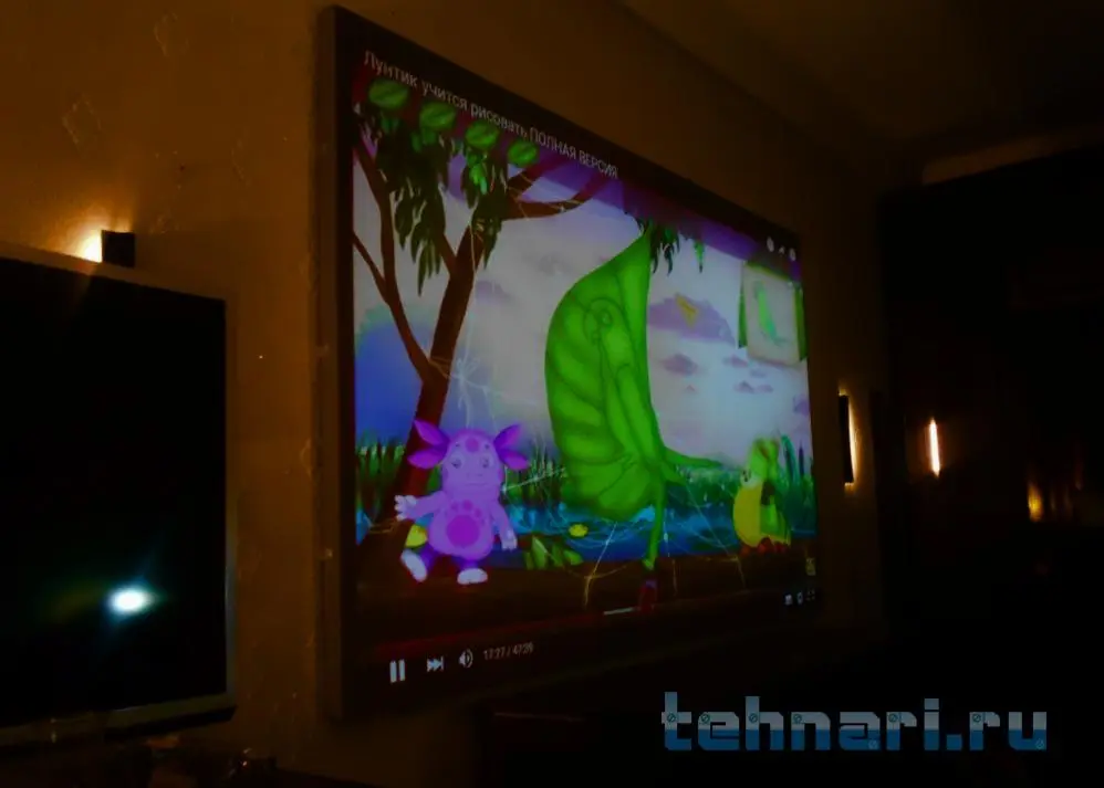

DDREDD яркость под таким углом сильно упала но и смотреть я под таким то же не буду(это со стороны окна)

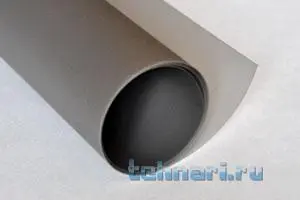

DECIDE если логично рассуждать то да на пленке обратной проекции черный слой для поднятия уровня черного(но уверен эти пленки серые на вид)
Читайте-Пленка обратной проекции своими руками - Читайте подробнее на FB.ru: Пленка обратной проекции своими руками

Система состоит из экрана (оргстекло), проектора, пленки, а также крепежных элементов. Сборка подобной конструкции имеет ряд характерных преимуществ. Они обладают относительно невысокой стоимостью, если сравнивать с плазменными панелями. Изделие обладает широким углом обзора. Это позволяет сохранять равномерность изображения, с какой бы точки ни производился просмотр. Достаточно хорошая яркость и контрастность делают рекламу видимой даже в солнечный день. После удаления проекционная пленка обратной проекции не оставляет следов на основании. Она безвредна для здоровья человека и окружающей среды. Изделие не требует особого ухода. Смонтировав подобную пленку, рекламодатель может не сомневаться, что его видеоролики не останутся без внимания покупателей. Это хороший шанс выделиться в многообразном мире продвижения различных брендов.
Серая пленка обладает высокими показателями яркости и контрастности. Но для применения на улицу она потребует использовать более яркий проектор. Темно-серая пленка является оптимальным вариантом для оформления уличных витрин. Даже при дневном освещении она будет создавать максимально яркие, контрастные образы.
Белая пленка характеризуется большей яркостью. Но ее контрастность довольно низкая. Хорошо подходит в случае продвижения рекламы в белых тонах.

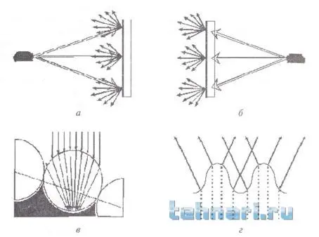

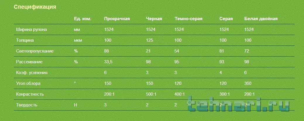

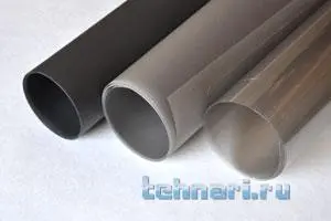

DDREDD на известном нам форуме есть ветка про обратную проекцию..
Я еще на пробнике хочу проверить мысль(ткань 8803H покрыть слоем обойного клея,на покрашенном экране это не вызывало горячего пятна..Хочу посмотреть что на ткани за эффект будет...Может вообще пленка и не понадобиться..)
Посмотрим в чем отличие на пленках обратной проекции(зависимость от цвета)
Ну на столько большой угол то и ненужен, это понятно.

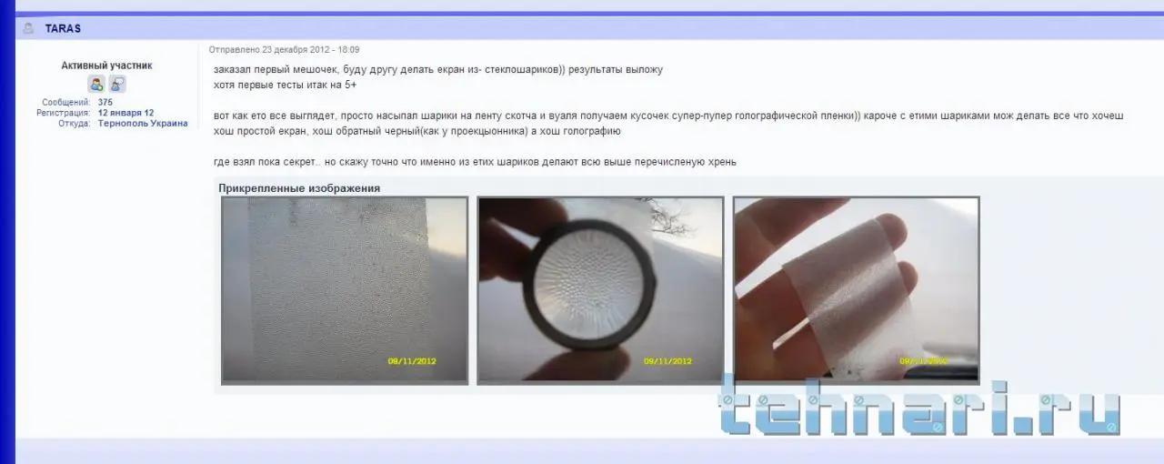

Для обратной проекции нужна очень большая площадь помещения.

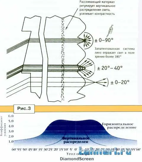

DDREDD я обратил внимание из чего он сделал пробник(скотч и шарики..)
Шарики и так есть на ткани ,что там еще присутствует пленка+клей(строение скотча)
По моим скромным предположениям именно клей от скотча дает рассеивание..
Я именно на это хотел обратить Ваше внимание,а обратная проекция по сути использует те же методы(но наоборот)Посмотрел в чем сходство и различие этих проекционных пленок...Ох и дурят нашего брата!!!!(а цены...)
На правильной пленке обратной проекции должны нанесены быть стекло шарики иначе это обычная оконная пленка(только с большим ценником...)

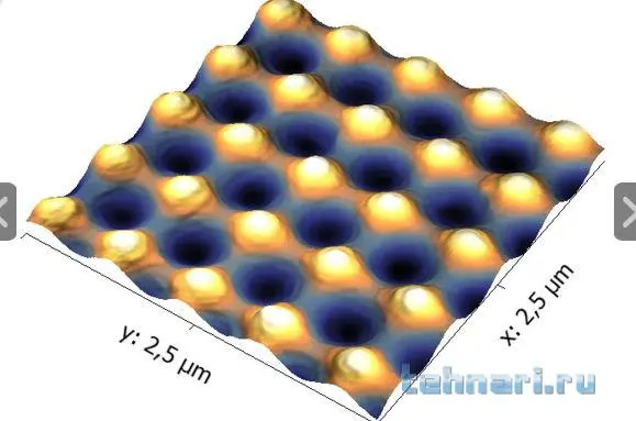

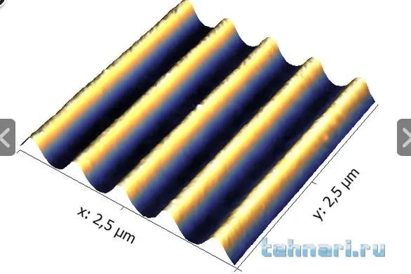

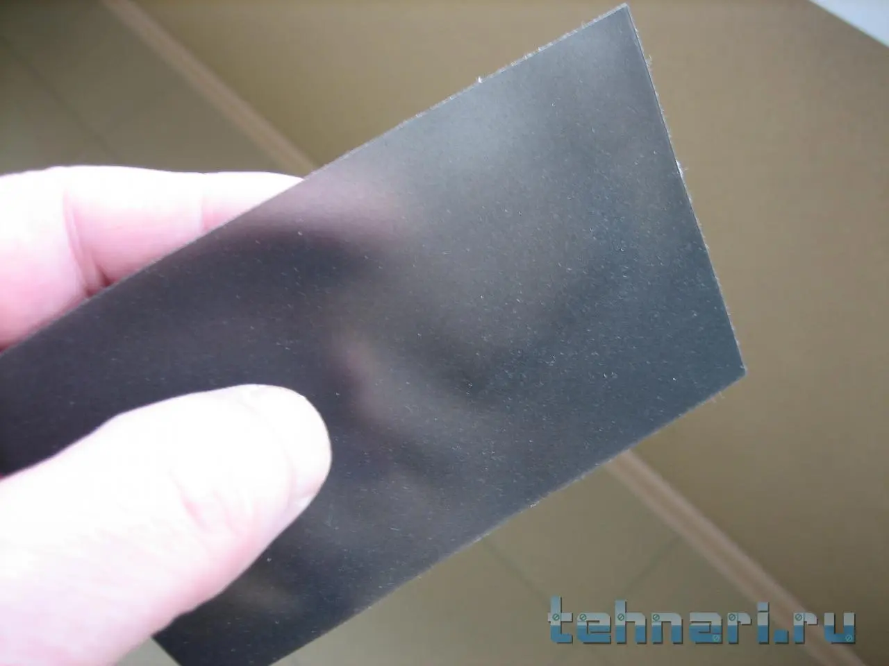

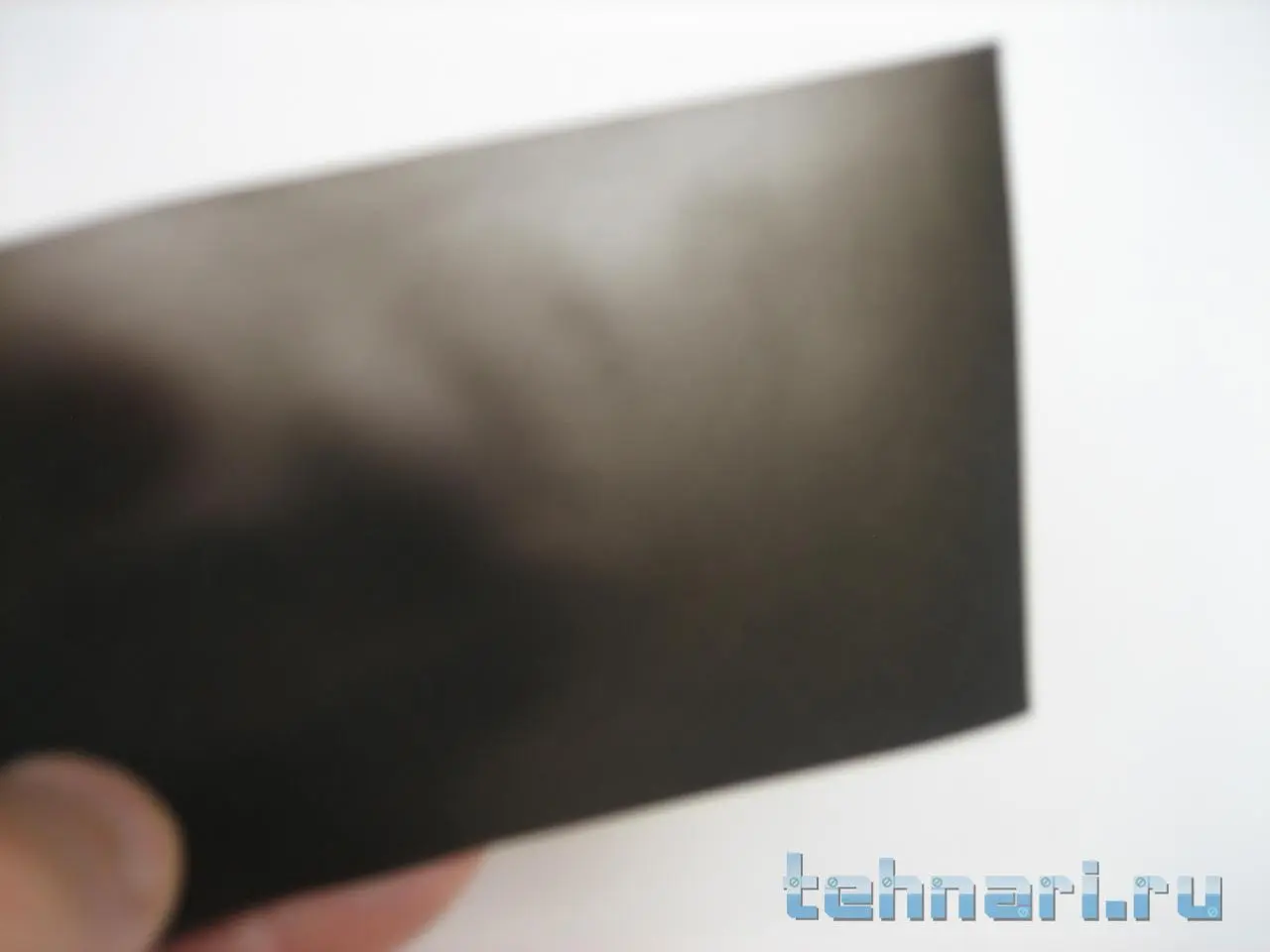

Да не стеклошарики...Там их нет вообще...Там микролинзы...Именно шероховатая поверхность, похожая на наждачку на ощупь , т.е. продольные и поперечные борозды...
HCORE, Вы же сами делали подобную поверхность, когда красили через сетку..Потом содрали сетку...И поверхность от материала сетки образовала борозды продольные и поперечные...Ячейка сетки образовала микролинзу...Идея обсолютно здравая ...Но Вам надо было на сетку наносить не VGT, а лак или жидкое стекло для большей чистой картинки (VGT вносит грязь)...Потом матировать...И на фото, которое Вы же сами и разместили ясно написано: МИКРОЛИНЗЫ...
Все смешалось в доме Облонских...
HCORE, пора отдыхать...:star2:
    26.4 KB · Просмотры: 80

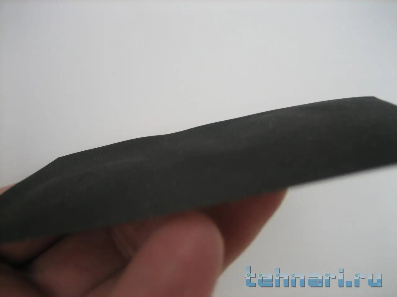

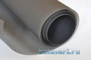

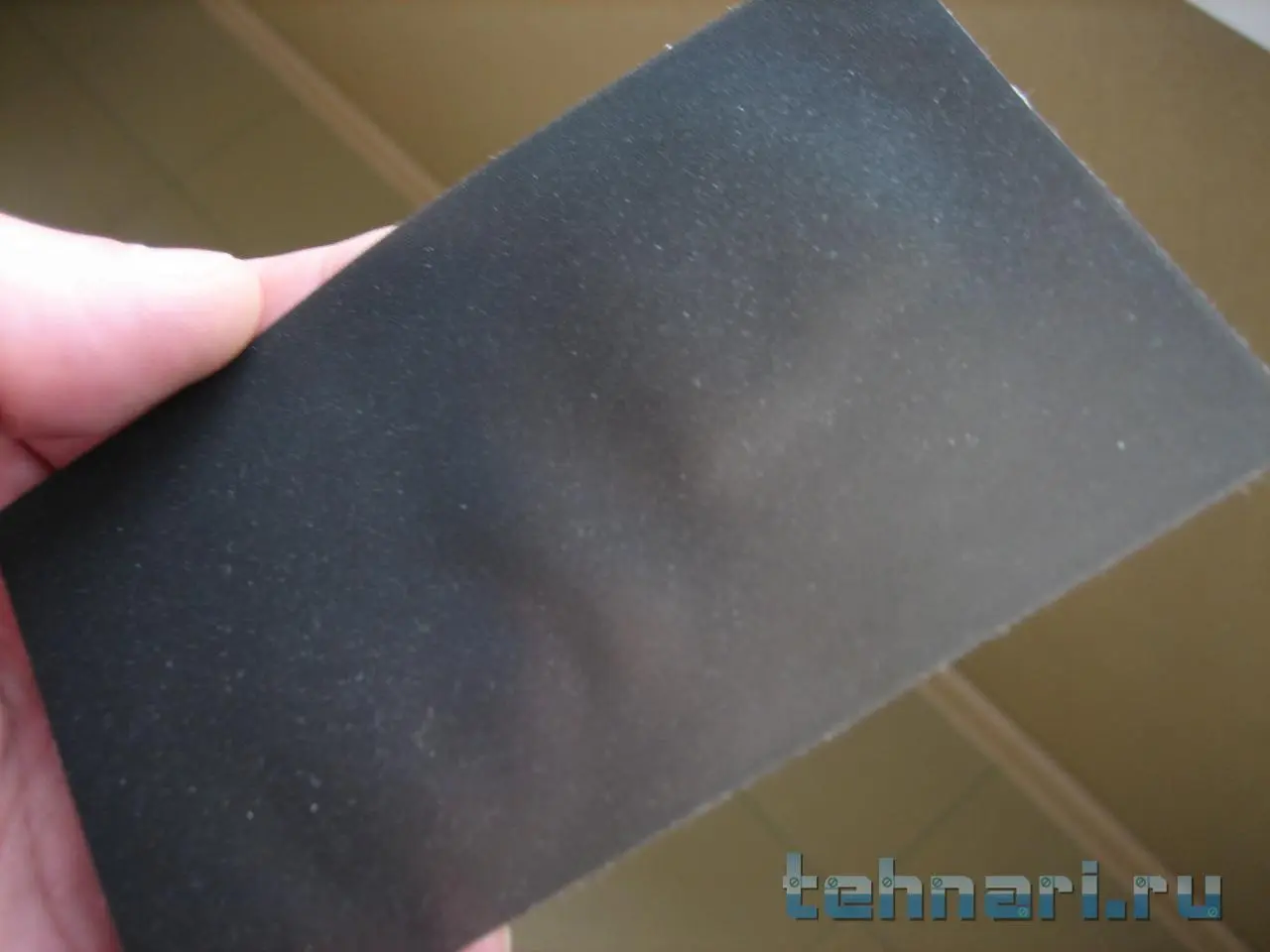

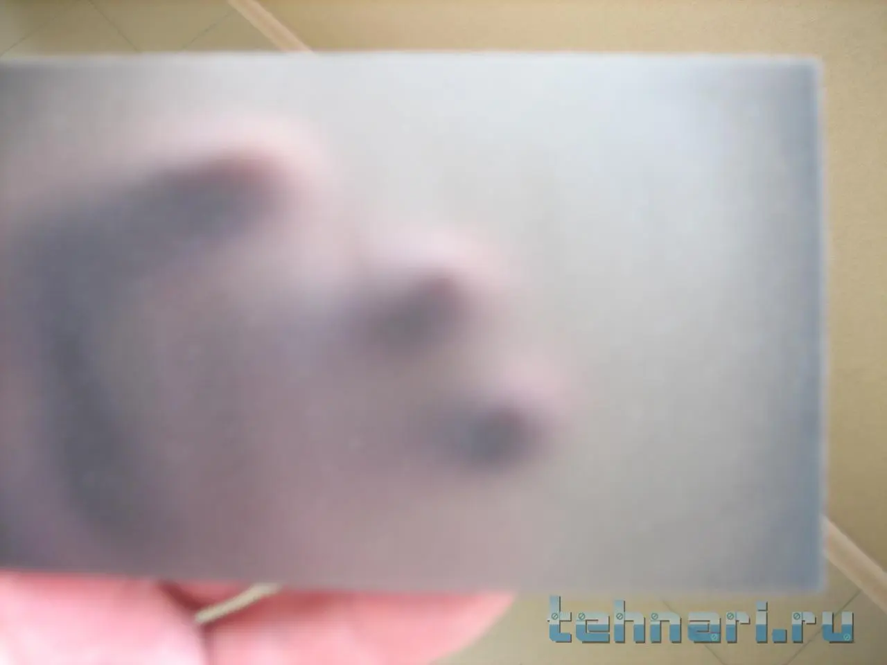

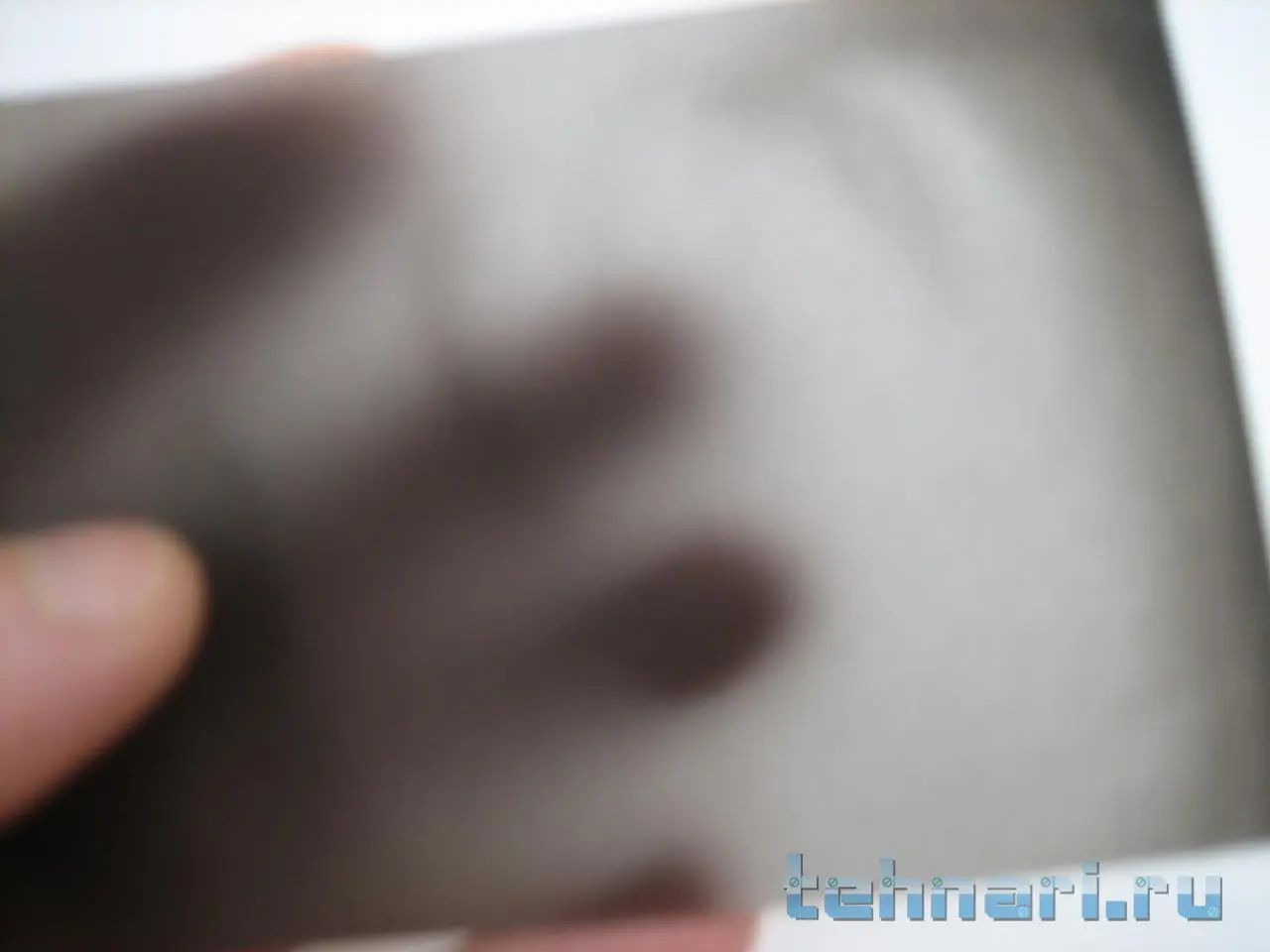

HCORE, вот смотрите как выглядит пленка обратной проекции 3М...Поверхность пленки шероховатая,как наждачка...

Кто то размещал ролик демонстрации материала...Там материал похож по свойствам с пленкой 3М...В лоб - белый , сбоку- черный...
