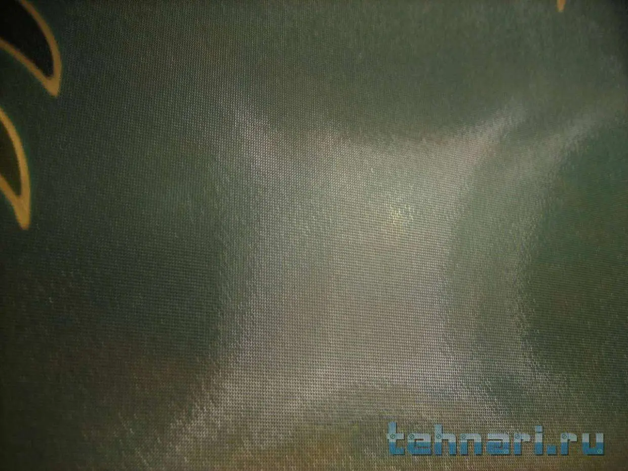

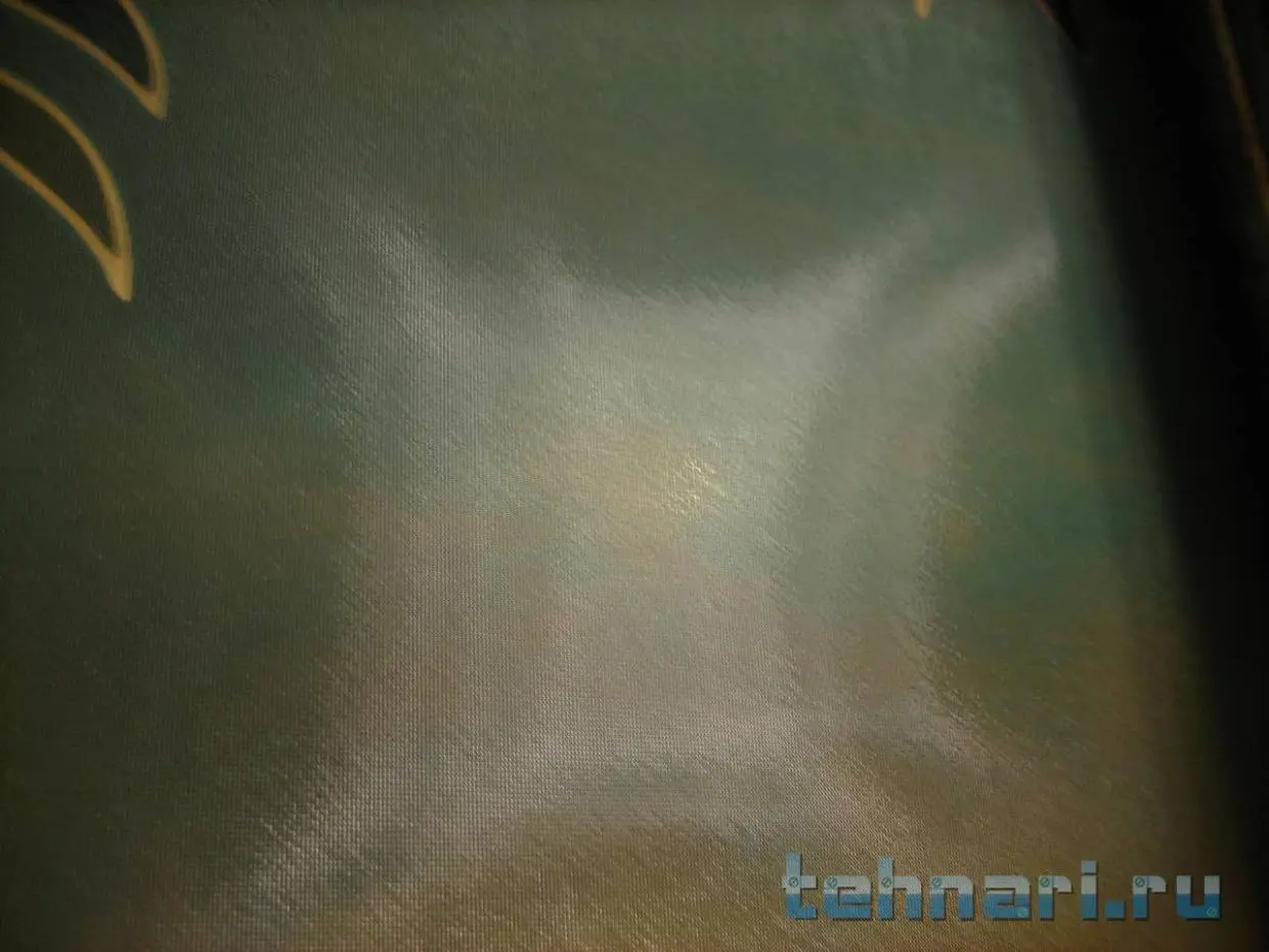

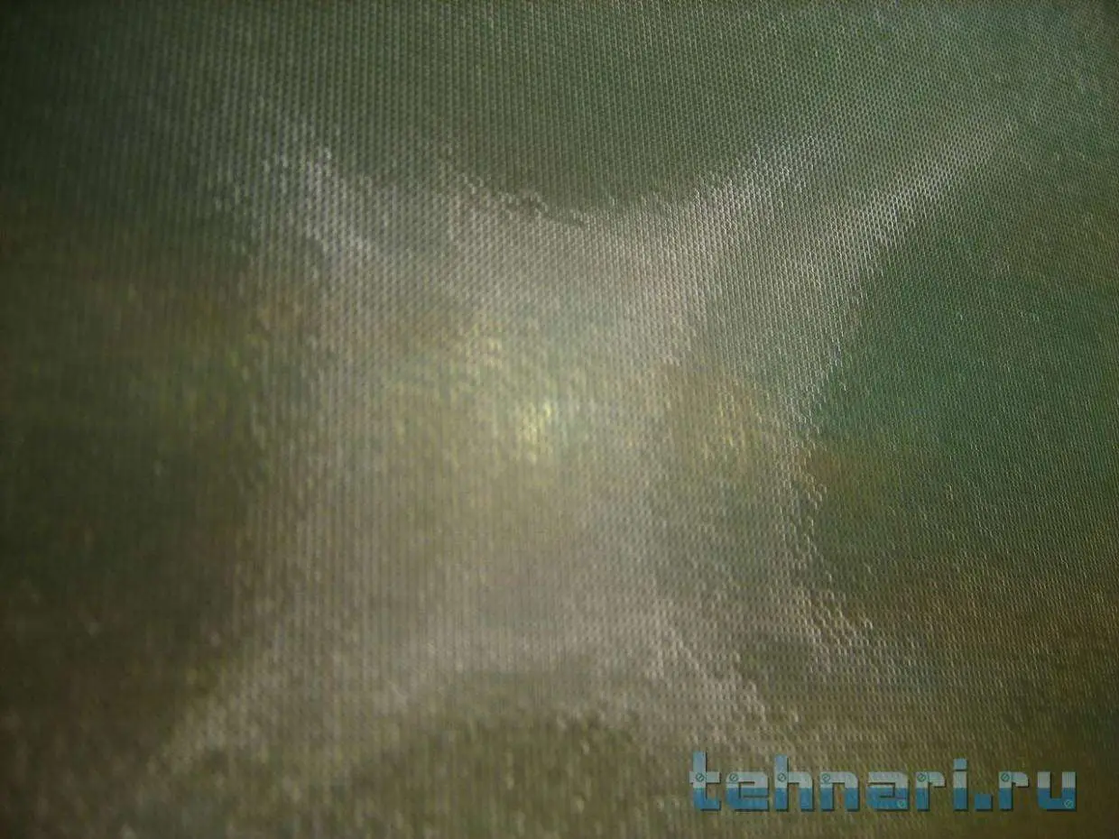

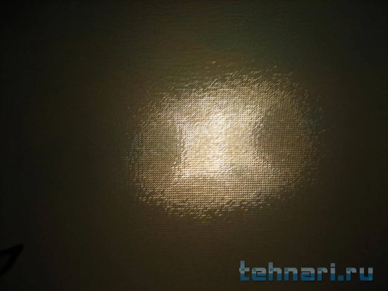

Думаю, что структура материала, нанесенного поверх световозвратки,состоящих из микрошариков, должна состоять из вогнутых микролинз очень мелких. Наждачка делает подобие бороздок, но крупных, поэтому происходит размытие. В идеале микролинза должна быть размером с микрошарик ...
Ну вот примерно как эта поверхность стекла сатината. Смотреть при большом увеличении фото....

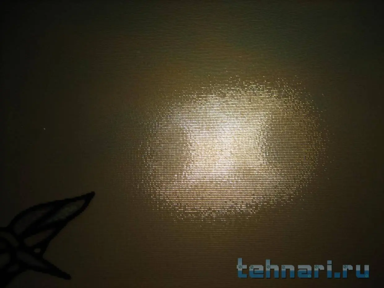

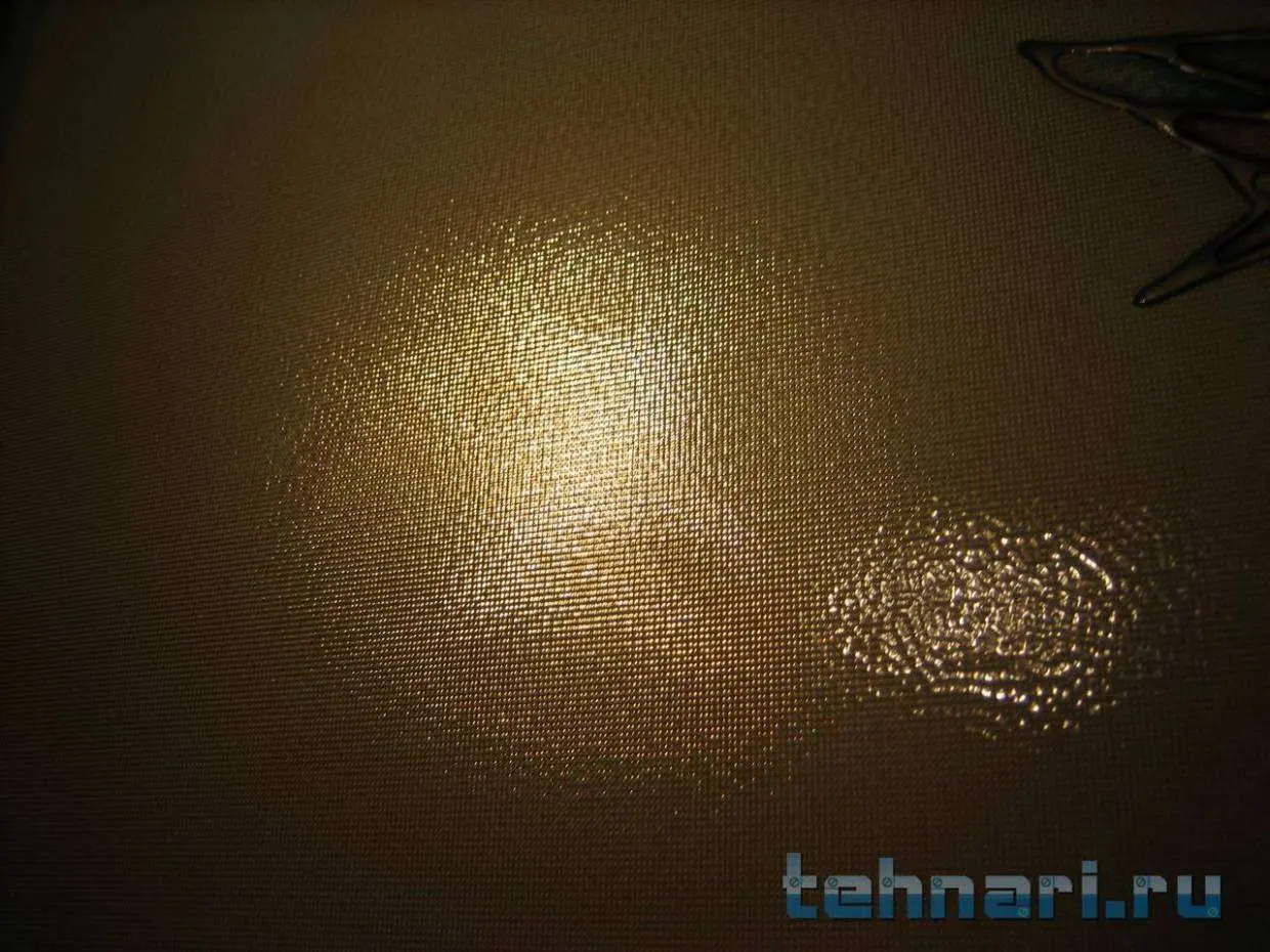

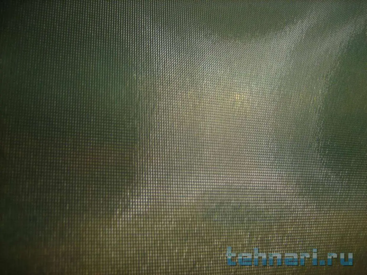

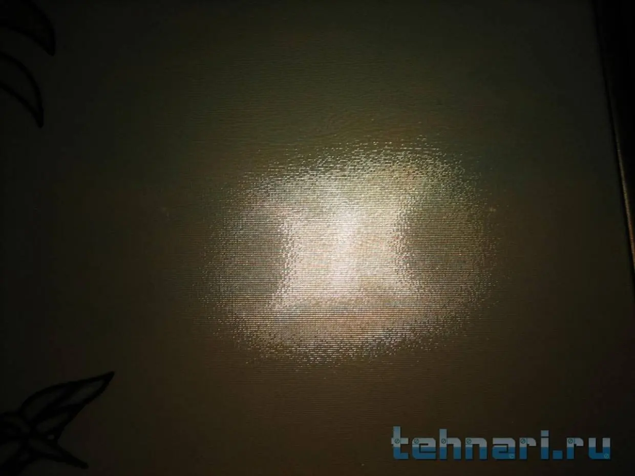

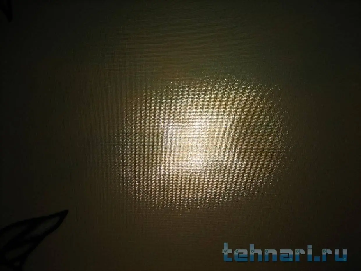

Думаю что лучше бы вообще без текстуры...

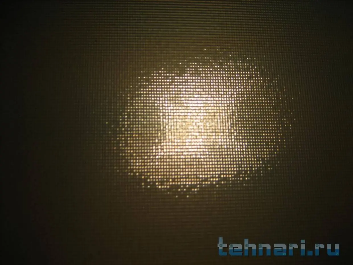

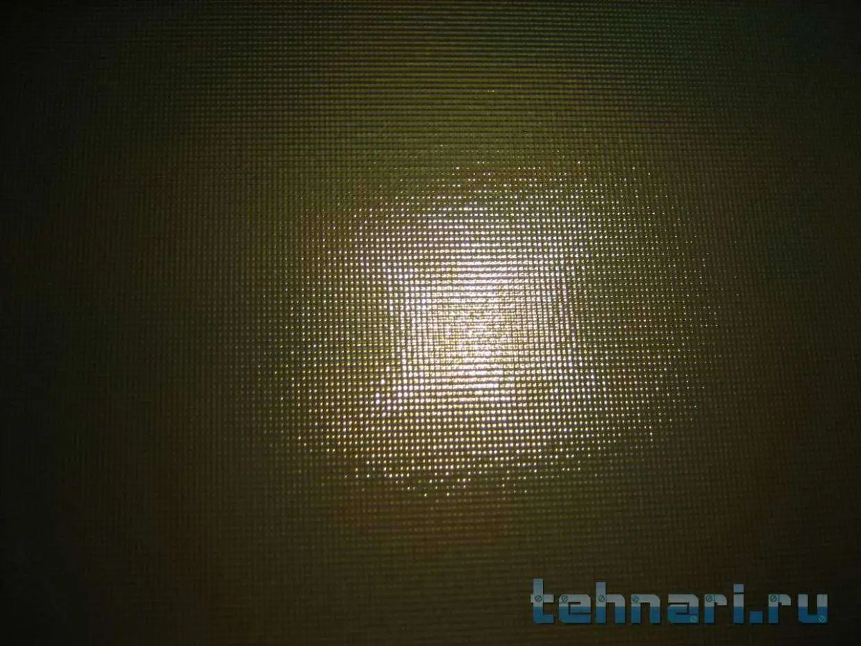

Еще раз предлагаю рассмотреть фотку(слева лист а4,полоска пластика зашкуренная с обеих сторон на крест,правее ткань 8803H) Снято при свете лампы(лампа под углом 45 градусов..Свет почти с линии проектора..Разница плохо видна на фото и лучше проделайте с подобным пластиком и в живую посмотрите..Но эффект интересный...и яркость чуть выше но и чёрный глубже чем на листе а4..

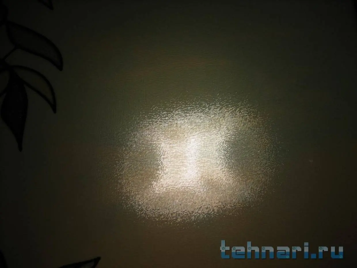

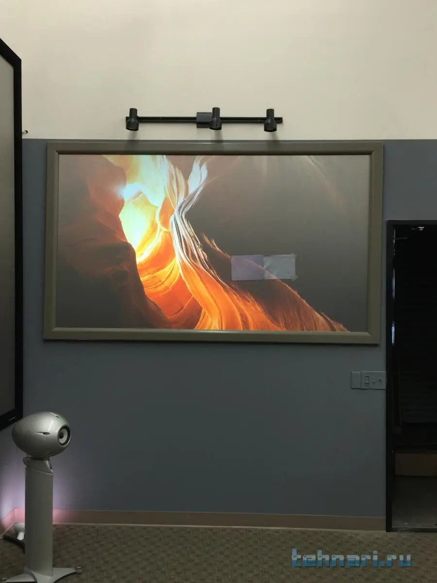

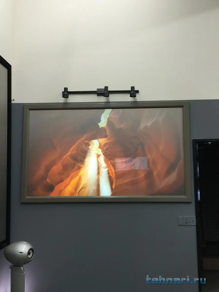

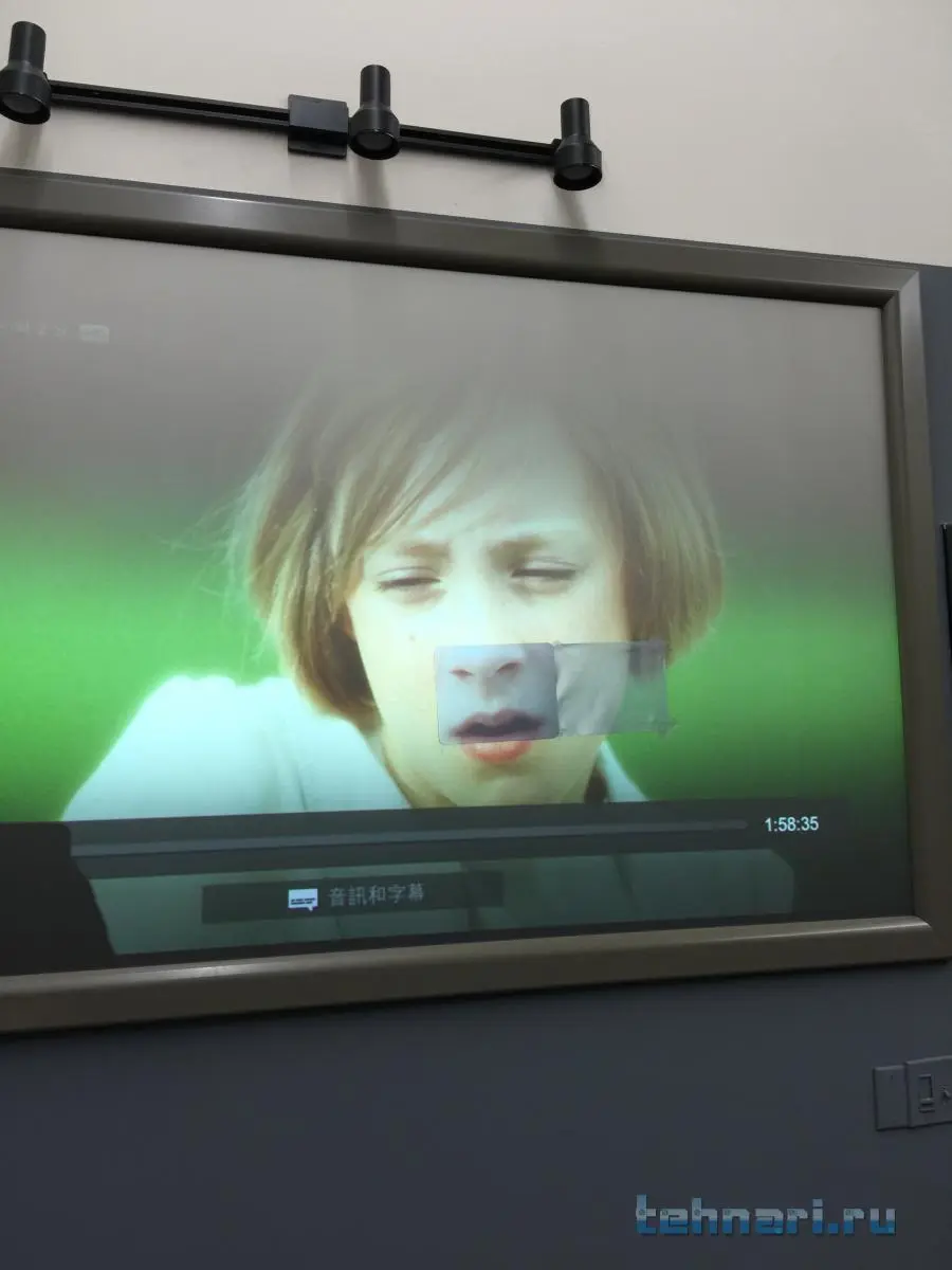

Думаю,что просто применение ПЭТ (любая пластиковая бутылка) и KPMF К88002 без нанесения решетки (бороздок) проблему углов не решит...Ну ПЭТ еще можно попробовать зашкурить кусочек 10 см и получить нужный результат, а потом шкурить экран площадью 3-4 квадратных метра (!).С пленкой еще сложней, учитывая ее толщину...А просто без нанесения насечек работать не будет...
Я пробовал нанести матовый лак (та же матовая пленка в чистом виде) Углы расширились до 180 градусов...Черный выбелился до светло-серого (он и так в пике света у линзы выбеляется..) Короче нужен прирост всего 15-20 градусов в каждую сторону...

SSN попробуйте нанести свой матовый лак на часть ленты 8803H...Все пленки это тоже какие то смолы...Интересно увеличит это углы?
Так я же написал,что нанес лак на 8803...
Я пробовал нанести матовый лак - Пленка лака - это та же матовая пленка в чистом виде .Углы расширились до 180 градусов...Черный выбелился до светло-серого
Картинка вся выбелилась и стала престной...

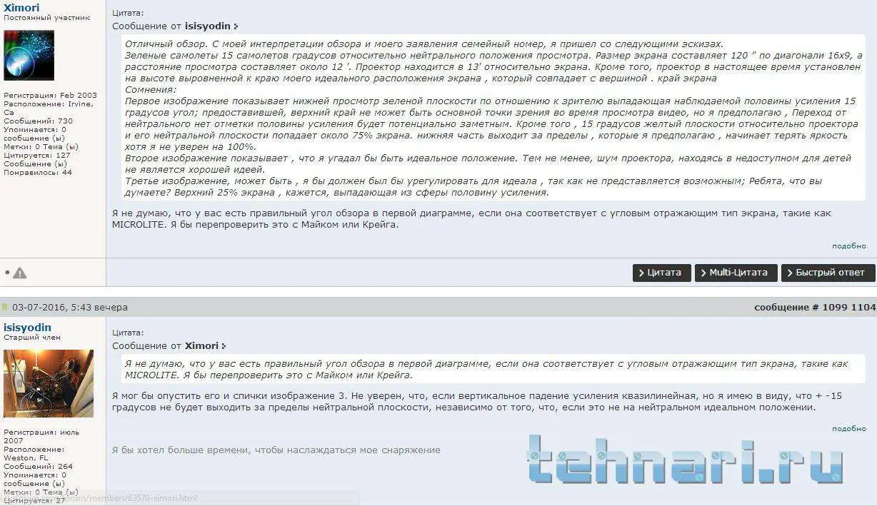

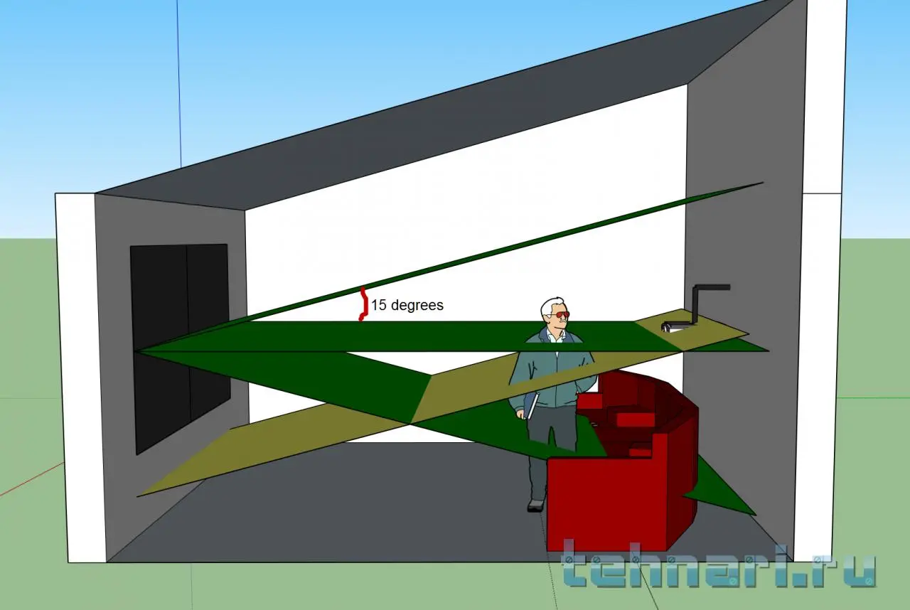

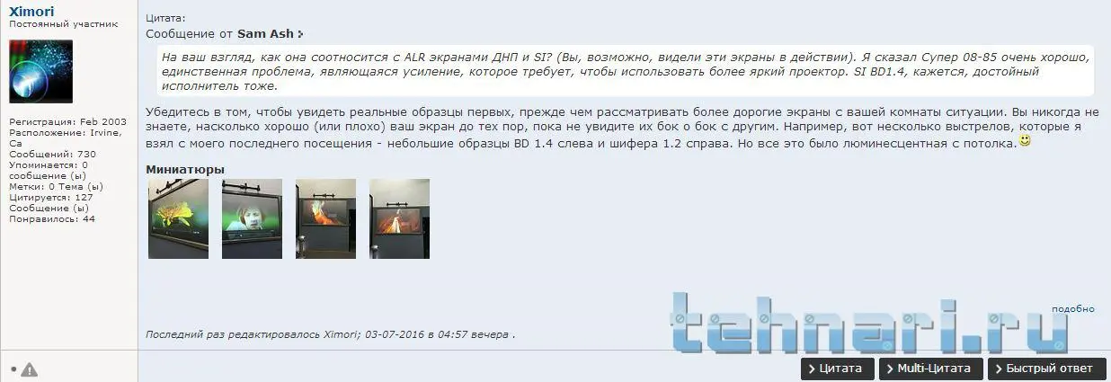

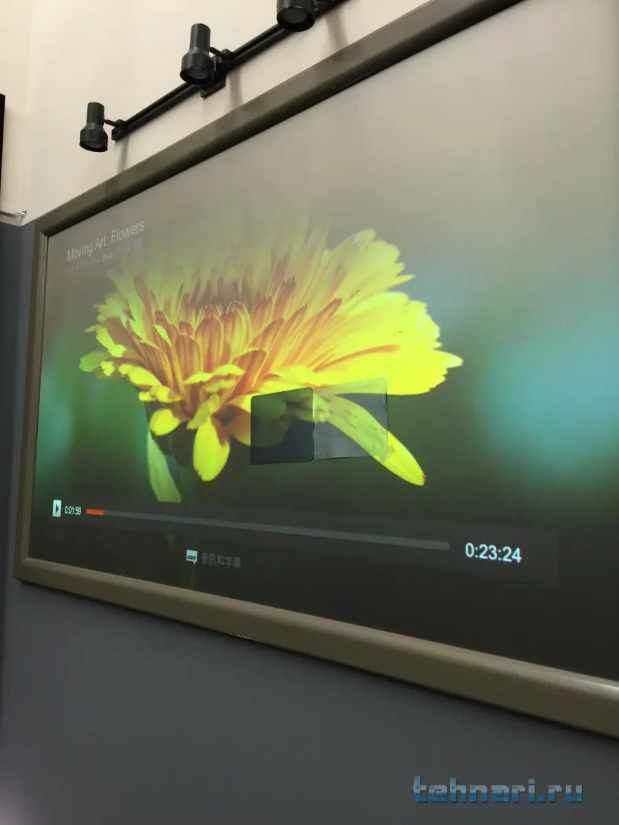

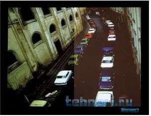

Знаете парни наша ткань по описанию картинки и положению проектора очень напоминает не только Da-lite HP 2.4 но и Microlite screen...
Да они многие по принципу построения - однотипны....Просто названия разные...Маркетинг...Продвижение бренда...и т.д.
Судя по фото - с углами там все гораздо лучше...

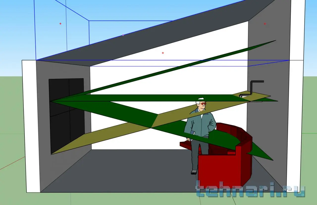

SSN углы у Microlite screen только по горизонтали широкие а по вертикали точно как на ткани 8803H ...Сейчас читаю на AVS про сравнение фирменных экранов и широкие углы не все приветствуют (идет засветка с окон расположенных сбоку от экрана...)
Та к надо увеличить на 15 градусов по горизонтали - и достаточно...
При расширении углов мы хоть и теряем усиление но оно выше белого листа в любом случае...

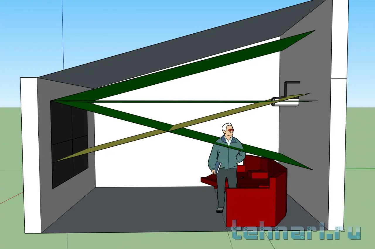

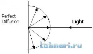

Экран Gain, Half Gain & Углы обзора ...
Усиление это промышленный термин, используемый для измерения количества света, отражающегося от поверхности экрана. Ни один фактический свет "усиление" не происходит. Усиление измеряет яркость экрана и характеристики направленности. Matte White или единичное усиление, как правило, 1,0 коэффициента усиления. Стандартные измерения для калибровки является карбонат магния. Половина Gain это стандарт, используемый для измерения производительности яркости экрана проекции, когда зритель наблюдает экран от крайнего угла или "в сторону". пиковая яркость проекционного экрана происходит, когда зритель находится перпендикулярно к центру экрана. По мере того как зритель выходит на сторону, в сторону от центра экрана, яркость изображения ухудшается. Когда яркость понизиться достигает 50% от пикового усиления, который определяет половину коэффициент усиления экрана (или половина яркости). Для получения лучшего изображения, изображение не следует рассматривать под углом более 45% от центра, или за пределами 90 градусов для сидения конуса.
Высокие и низкий коэффициент усиления экранов ...
Выходные проекторы высокого светового потока должны быть согласованы с нижними поверхностями экрана усиления, чтобы свести к минимуму артефакты горячих точек, увеличить разрешение & углы обзора. Проекторы с низкими выходами люмен могут быть улучшены с экраном с высоким коэффициентом усиления качества Стюарт. Яркость извлекается, и изображение возникает даже тогда, когда окружающий свет не может быть полностью контролируется. Обратитесь к проектор компании необходимой информации, относящейся к размеру изображения, фокусное расстояние объектива и ANSI светоотдачей.
Угловые светоотражающие экраны ...
Все экраны Стюарт "Угловой Светоотражающие". Это означает, что прогнозируемый свет отражается от экрана в угловом образом (тот же угол, при котором он попадает на поверхность экрана). Например, видео-проектор, установленный на потолке, пик отскоков света по отношению к аудитории.
Матовый белый экран 1,0 Gain
--------------- Угловое Светоотражающие экран 1.3 Gain
Угловой Светоотражающие или ретро Светоотражающие 2.0+ Gain
единообразие
Однородность относится не только то, как на экране появится изображение, но и насколько хорошо проектор проецирует изображение. Традиционно измерения экрана сделаны указывая легким дозирующее устройство в центре экрана. Это хорошая информация, но это говорит лишь о том, как яркий центр ширма будет отображаться с разных углов обзора в диапазоне от 0 до 180 градусов. Информация и изображения по краям может потерять свет. Проекционные экраны имеют очень однородные покрытия, но проекторы могут не Luminate совершенно однородным. Сочетание типа проектора, длина объектива, расстояние проектор на экран, а сам экран будет в конечном счете, определяет качество изображения. Оптическое покрытие также помогает в создании однородности света, она рассеивает световые лучи, обеспечивая более равномерное изображение.
контраст
Контраст разница между светлыми и темными областями. Контраст зависит от соотношения между максимальным и минимальным уровнем освещенности в пределах любого изображения. Он рассчитывается путем деления пикового белого уровня на уровень освещенности в темной части изображения. Измерения проводятся на пике белого и область черного возле белого. Негры никогда не правда черного цвета, они являются оттенки темно-серого цвета. Это происходит потому, что проекторы не производят черный цвет. Черный воспринимается в областях изображения, в котором проектор не производит световой поток. При включении освещения комнаты во время презентации, контраст теряется, и как только яркие цвета и затенения теперь появляются безжизненными и блеклыми. С серым экраном Stewart, вы можете достичь глубокие оттенки черного, высокая контрастность и яркие цвета, даже с дополнительным освещением в помещении. Стюарт Filmscreen в настоящее время производит три продукта, специально направленные на установках с высоким уровнем внешней освещенности. Грейхок & FireHawk являются высокая контрастность, повышение уровня черного, передние проекционные материалы. Графит представляет собой жесткий задний проекционный экран с оптимизированной контрастностью и превосходной неприятия окружающего света.

Что бы плавно менять угол обзора надо регулировать прозрачность материала..В нашем случае это пленки с разной пропускающей свет способностью и среди оконных пленок есть такой показатель..Может автомобильные для тонировки подойдут? То есть тонировочная пленка(может защитные пленки) расширит углы но и затемнит экран(снизит яркость) Но я представляю что эти пленки глянцевые и поверх придется матовую наносить..

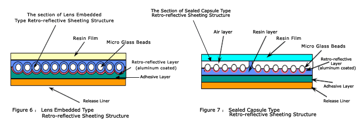

Надо сказать в пленке для обратной проекции так же применяются микро шарики..Похоже нам нужно имитировать такой слой..По свойствам..

На пленке обратной проекции есть затемняющий слой и видимо он расширяет углы как не странно..На рисунке выше видно строение этой плёнки и у нас отсутствует именно такой слой..И степень светопропускания будет ограничивать углы(не сильно расширяя их) Короче нужна серая прозрачная полуматовая плёнка.
Думаю, что не цвет пленки расширяет углы, а структура материала...Поверхность пленки шершавая, как наждачная бумага...,т.е. - те же соты микролинз...А почему темная - или для эстетики или чтобы повысить уровень черного...
