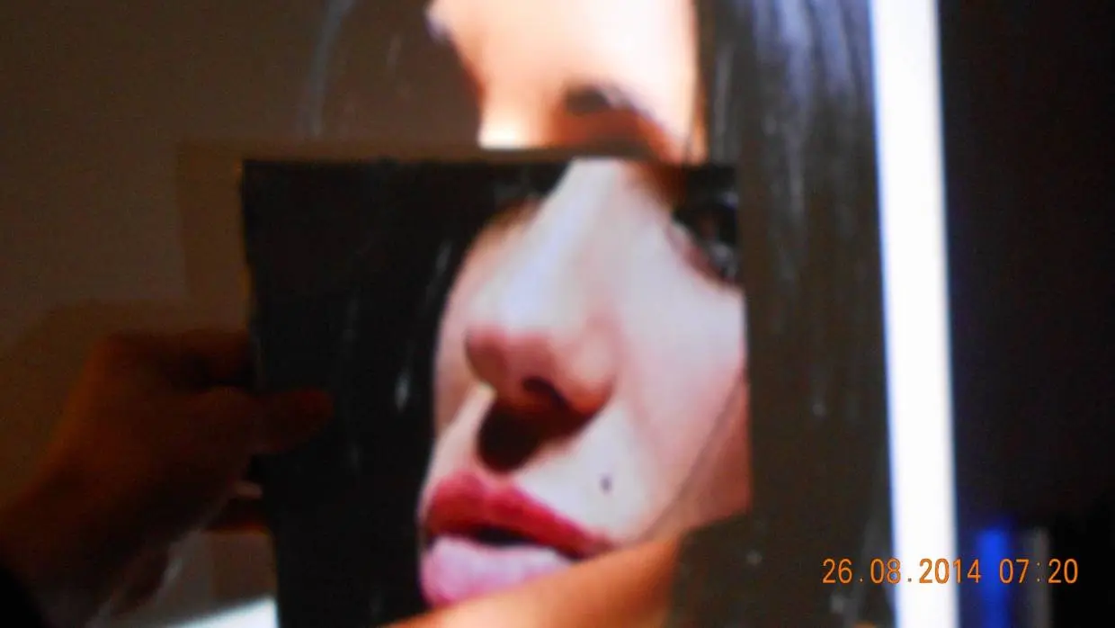

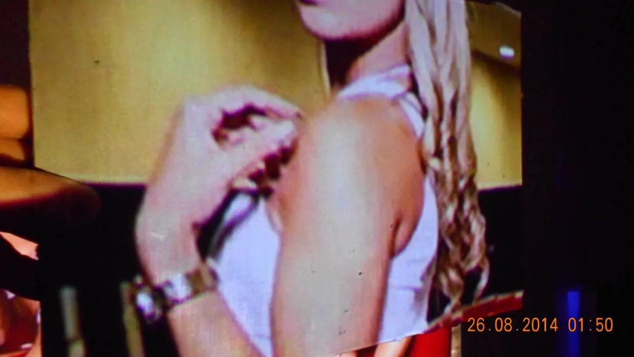

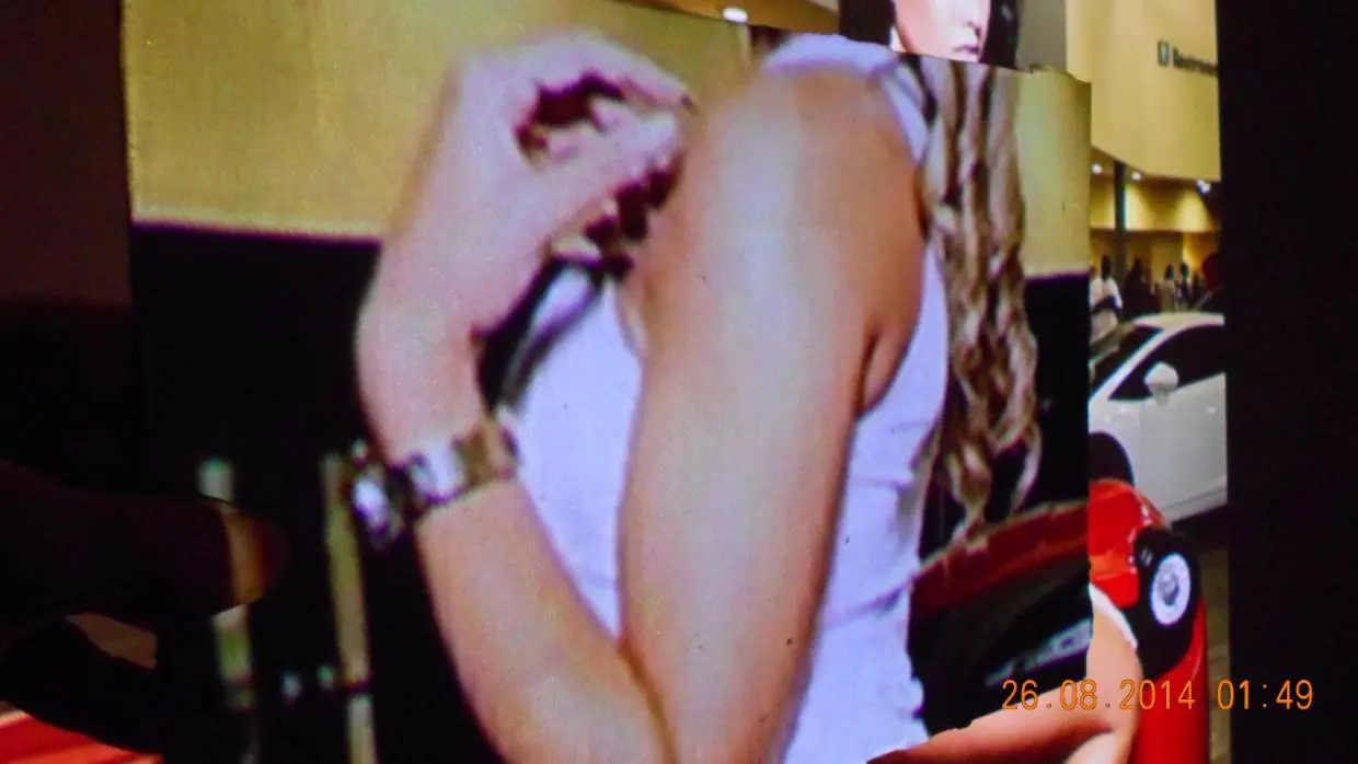

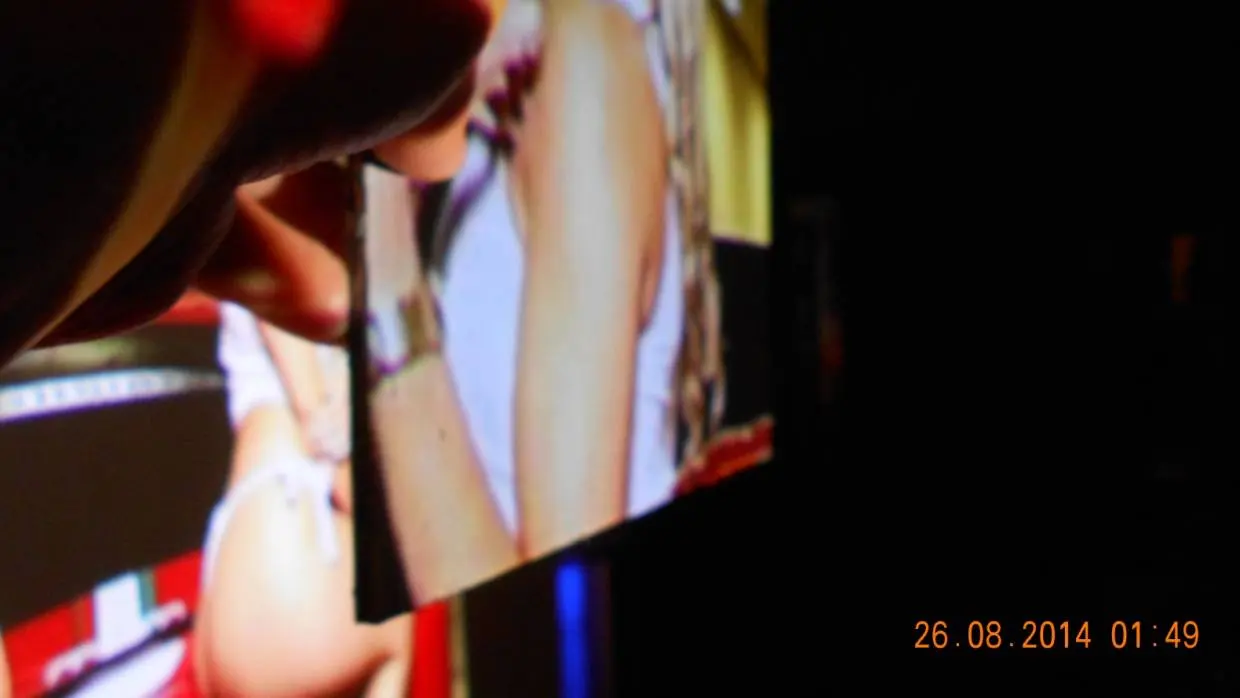

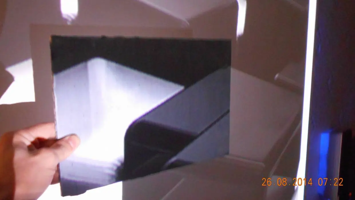

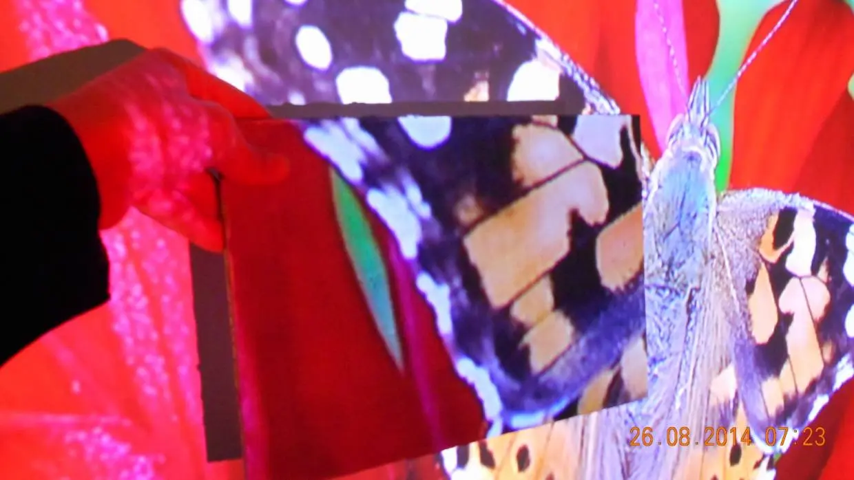

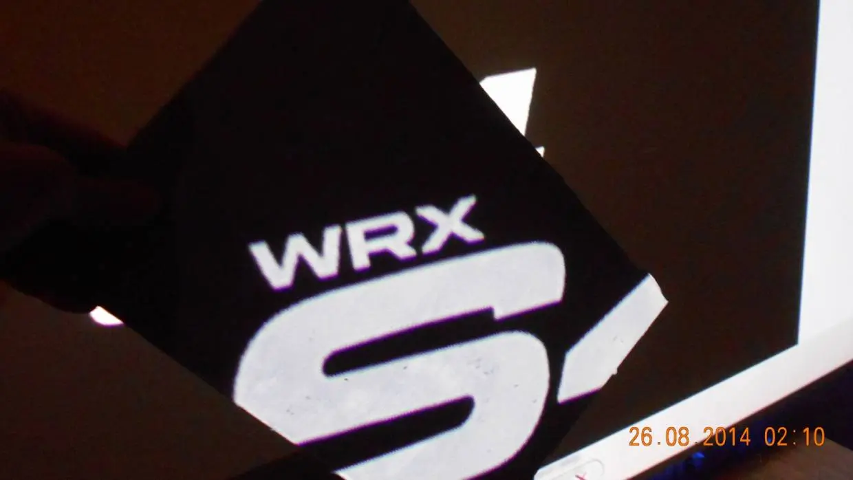

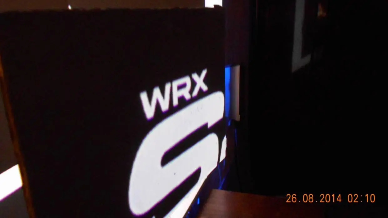

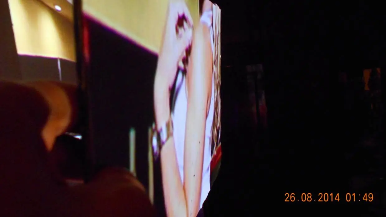

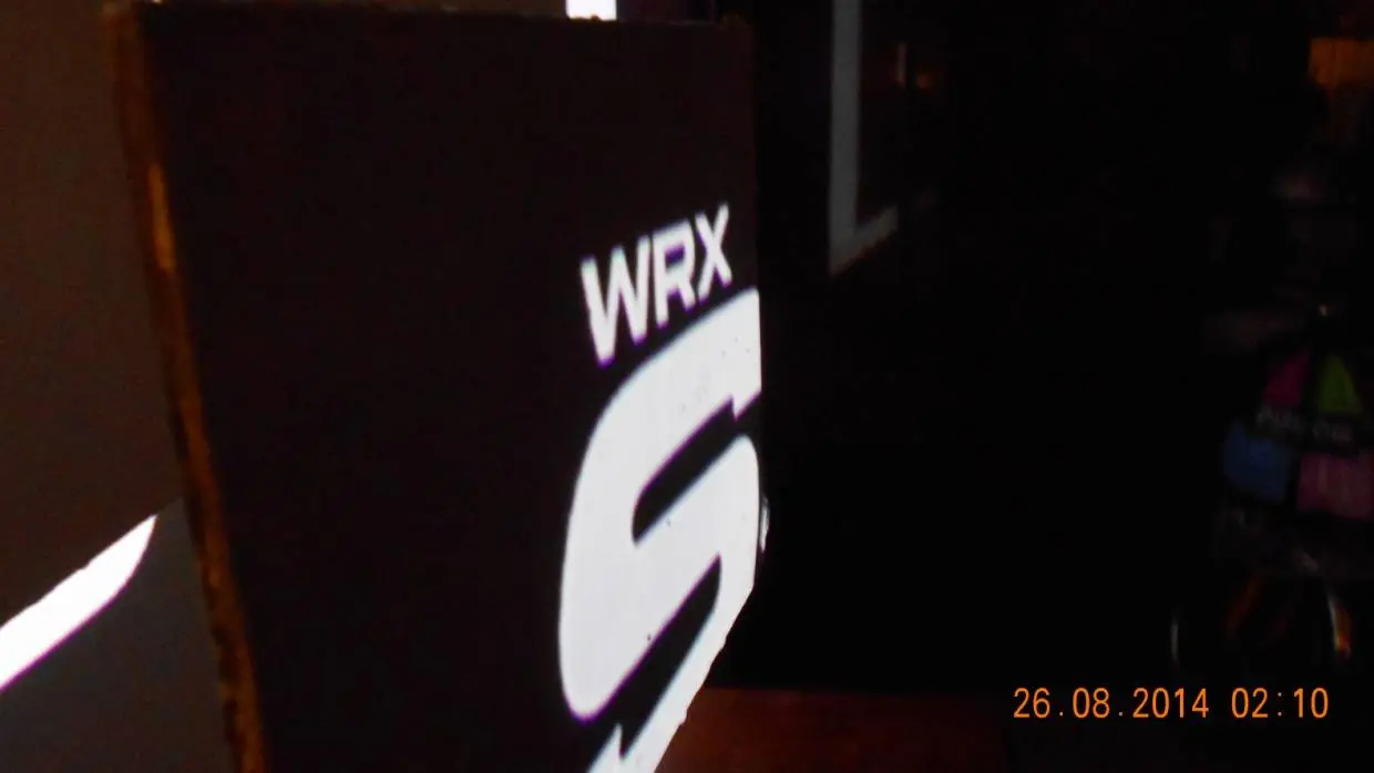

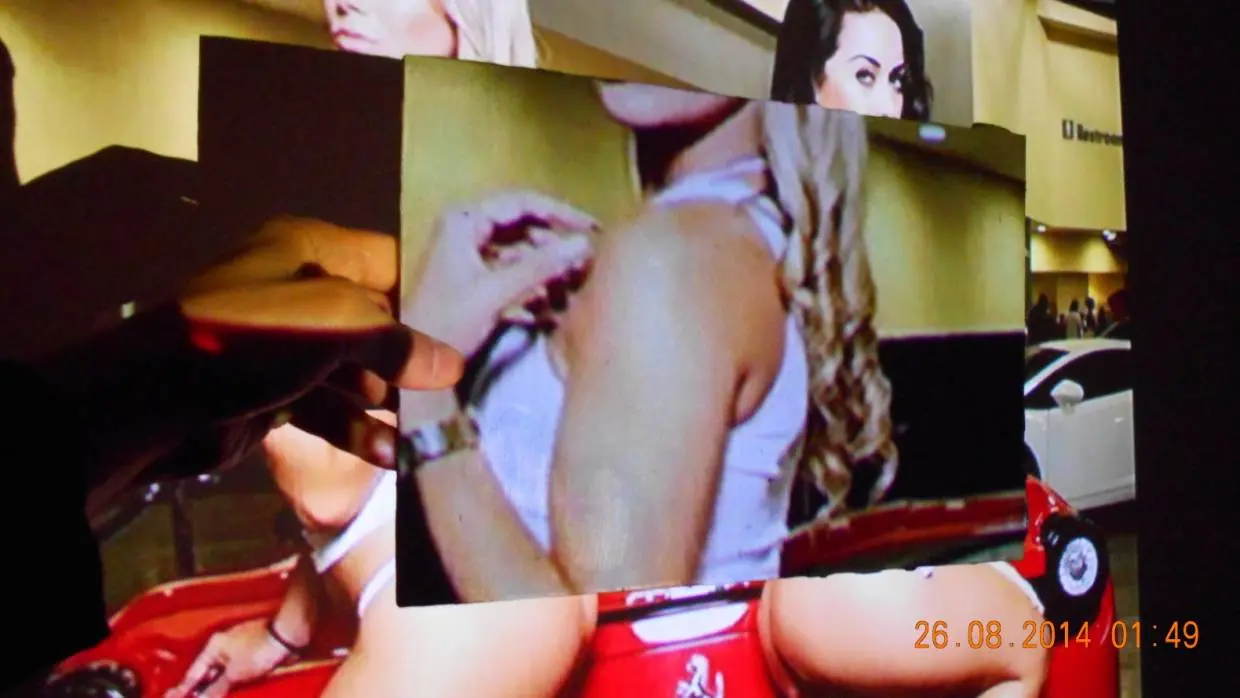

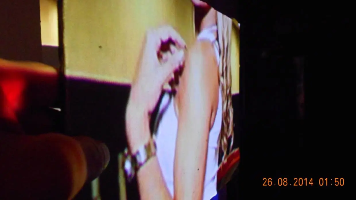

Смесь VGT и тонера black на готове ..медленно сохнет белая эх...А с тюлью я сделаю модифицированный пробник...Идея вполне рабочая...
Имхо не обязательно "жидкие" обои, сейчас обычные обои можно найти любой фактуры tehnoperekur
Distrax-С такой фактурой очень упадет яркость и резкость...Нам ведь этого не нужно..А с тюль все же стоит повторить..Мне и тогда яркости в принципе хватало..в новом варианте думаю яркость подтянуть к белому экрану...должно получиться...

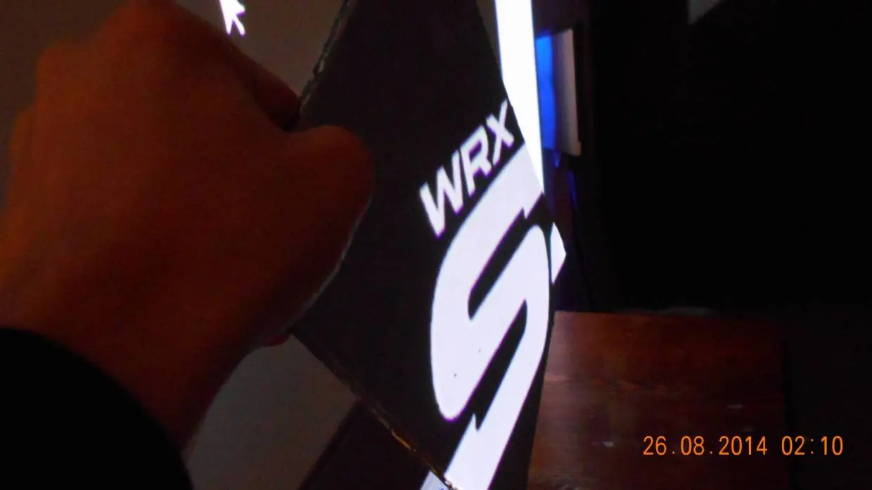

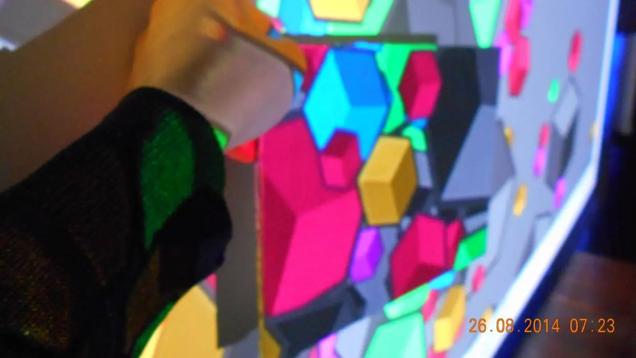

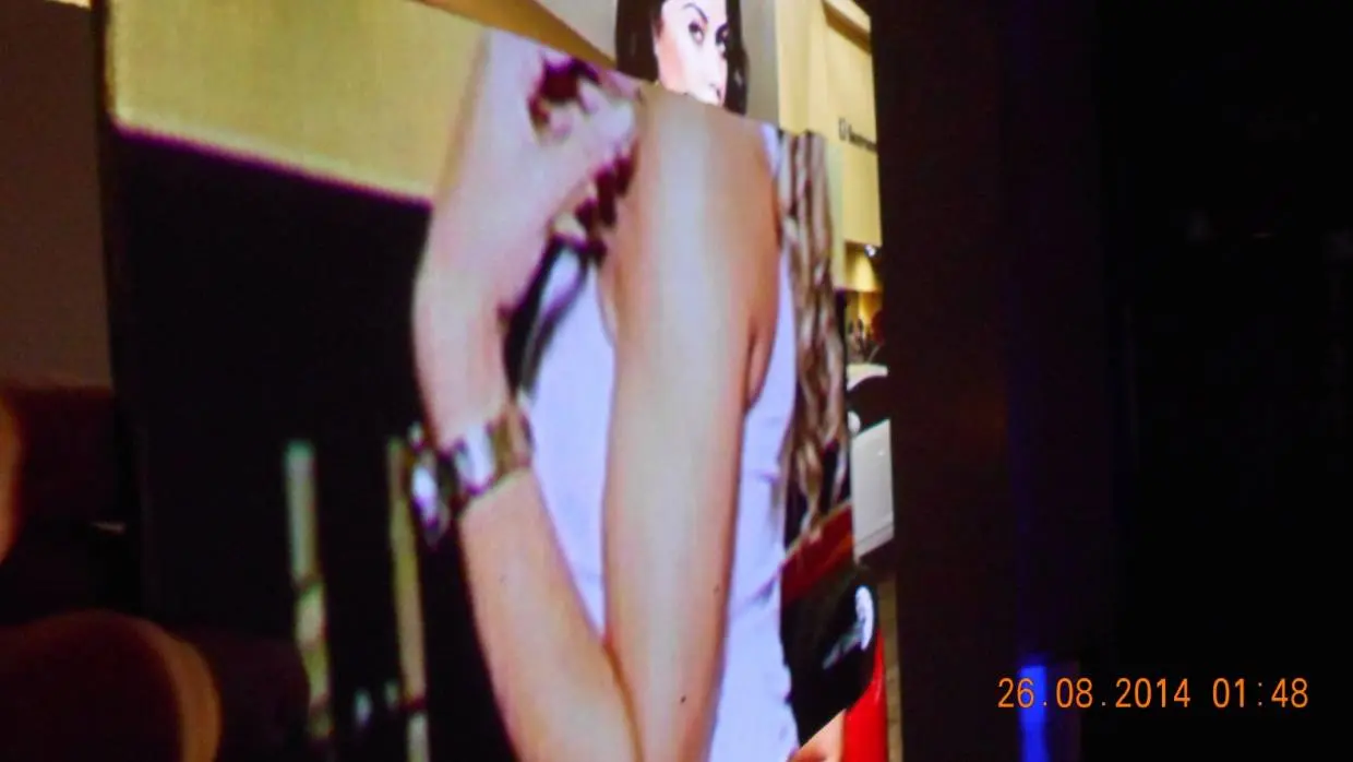

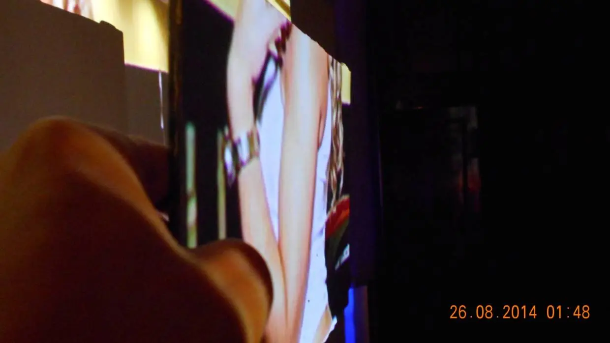

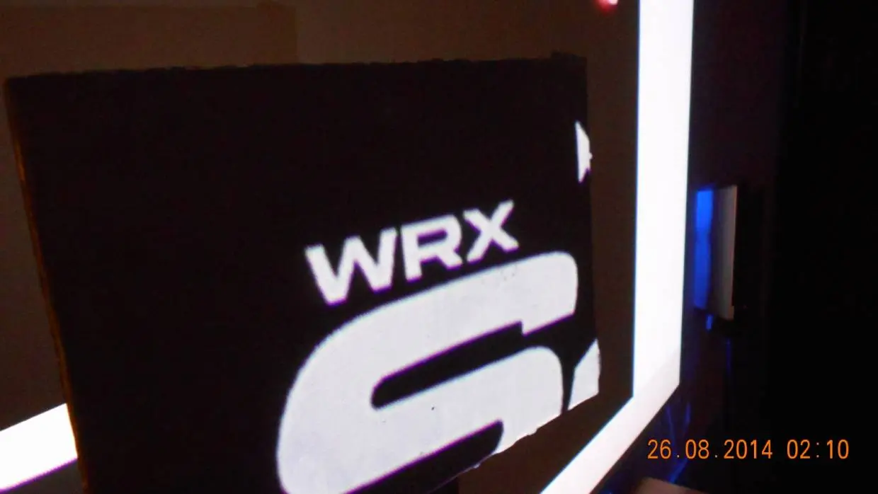

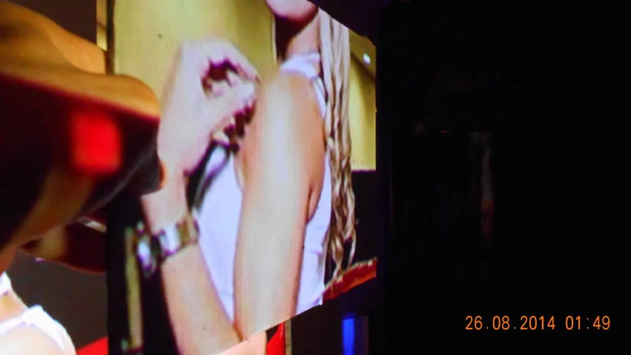

Сохнет пробник- 1 слой белая матовая эмаль,2 слой смесь 30ml VGT и 6ml тонер black..Присматриваюсь..вроде работает...уровень черного хорошо,уровень белого хорошо,углы примерно 160*...когда окончательно просохнет будут фотки...
Извиняюсь в 2 слое 3ml тонер black и 30ml VGT...кажет ведь!!!
Вот фотки...уровень белого конечно упал...но 3ml тонер Black очень много...думаю повторить но с тонера 0.5ml....А вот углы друзья действительно стабильны и это очень радует...что же продолжаем...

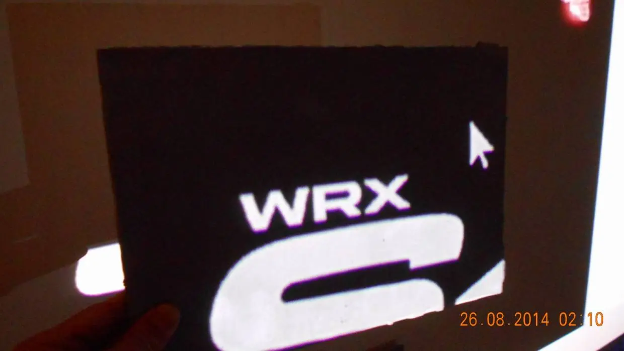

Вот еще фотки ...Надеюсь кто то еще опробует вариант поверх белой...

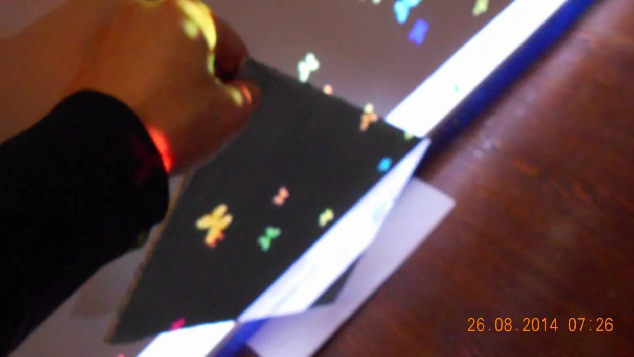

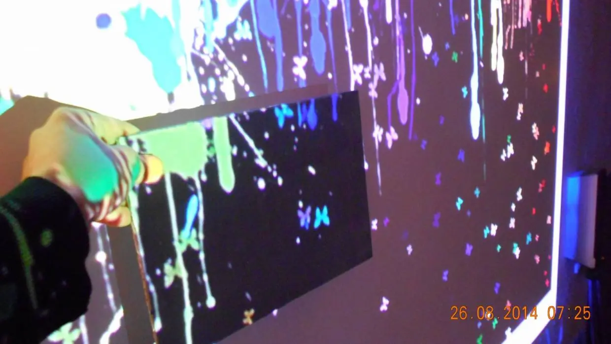

Теперь остается подобрать кол-во тонера и думается вот оно...ура...
Жаль на работу...И на пару дней выпаду из темы...Но этот вариант еще проще чем я мог подумать...Опробуйте и жду Ваше мнение..:tehnari_ru_942:

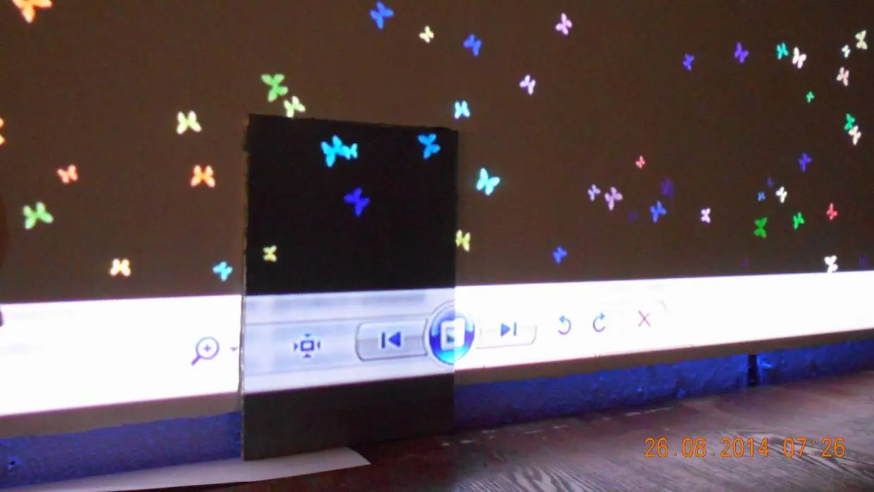

Этот же пробник...

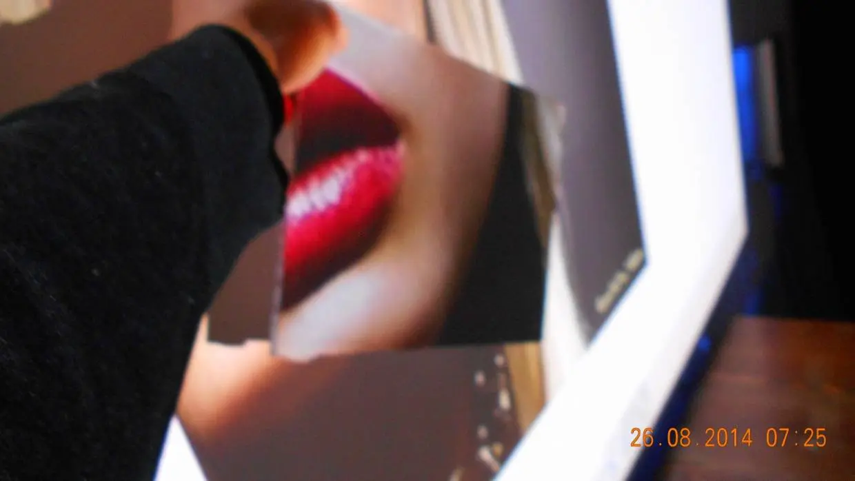

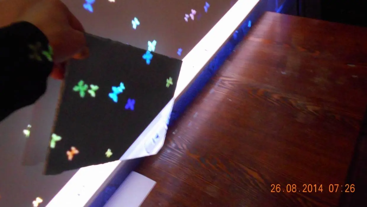

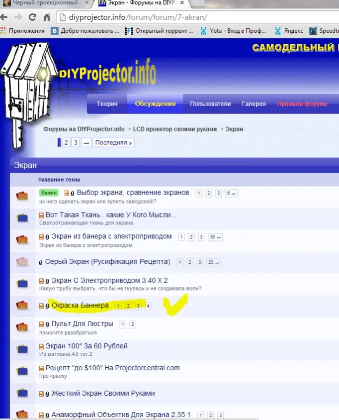

DDREDD Ваш многослойный вариант сработал несколько иначе, думаю причина острой направленности экрана в Вашем варианте из за лака..Я использовал белую матовою как первый рассеивающий слой и нанес смесь тонера black и ярко белой VGT как второй слой,видимо из за слюды в составе VGT такой проникающий эффект с silver так не получиться...Думаю в первый матовый слой для усиления можно добавить немного silver и экран будет- усиливающий и рассеивающий...Контраст конечно радует..Но пробник не сильно темный на вид ..И углы в таком варианте практически как у белого экрана.:...Пробник красил кистью...Белый приглушен так как тонера добавил на глаз..не много темновато...надо проиграть соотношения тонера..Мне очень понравился этот вариант...
Можно рулонный экран покрыть смесью тонера Black и ярко белой VGT..Смесь эластична..Но для лучшей сцепляемости состава смеси и винила лучше экран предварительно покрыть грунтовкой в перемешку с белилами матовыми..лучше что бы нижний слой был белый матовый...Владельцам рулонных экранов для усиления контраста такой вариант думаю понравиться своей простотой...На сайте DIY projector info есть ветка посвещенная покраске виниловых баннеров ...ссылку не даю..

Все же для компенсации падения яркости в первый слой добавлю silver,так как тонер Black в верхнем слое закроет своими частицами часть поверхности..Странно я полагал что VGT компенсирует это падение...Радует что белый не имеет оттенка,и углы обзора можно регулировать добавлением в белый слой кол-во silver..В чистом виде VGT нанесенная на старый пробник с RGB смесью несколько прибавляет яркость но не на столько как думал...Значит VGT создает полупрозрачный слой и добавляет не много яркость-как полуматовая пленка...
Лак в схеме исключаю по причине его зеркальных свойств,что делает экран узко направленным...
