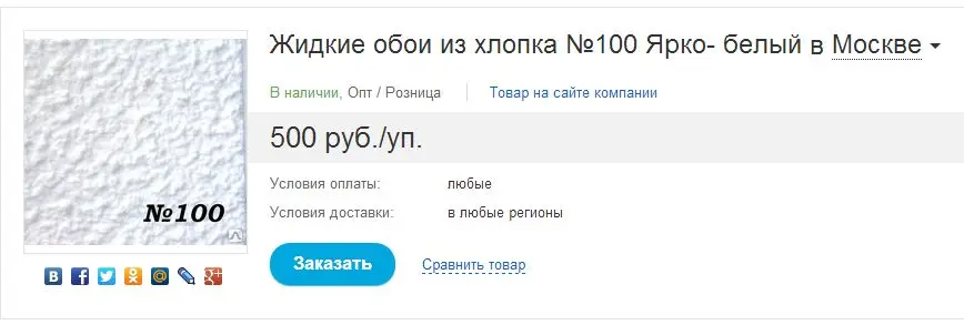

DDREDD я вчера инет серфил изучая жидкие обои и мне понравились ярко белые со слюдой N100...Фактура на снимках что надо...Вы с этим материалом работали?
