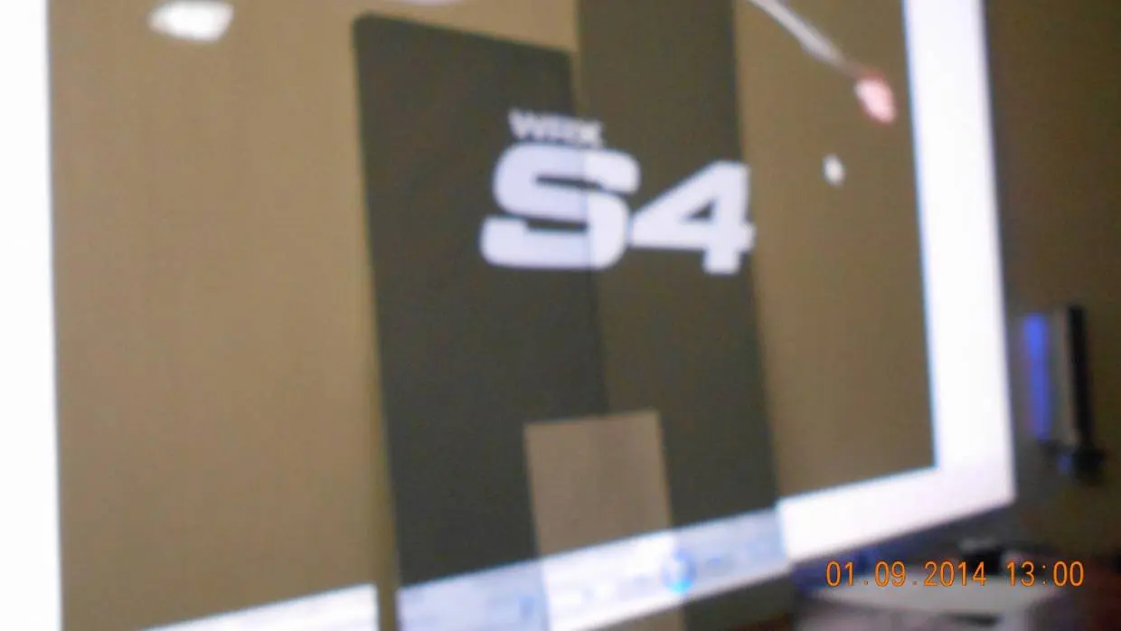

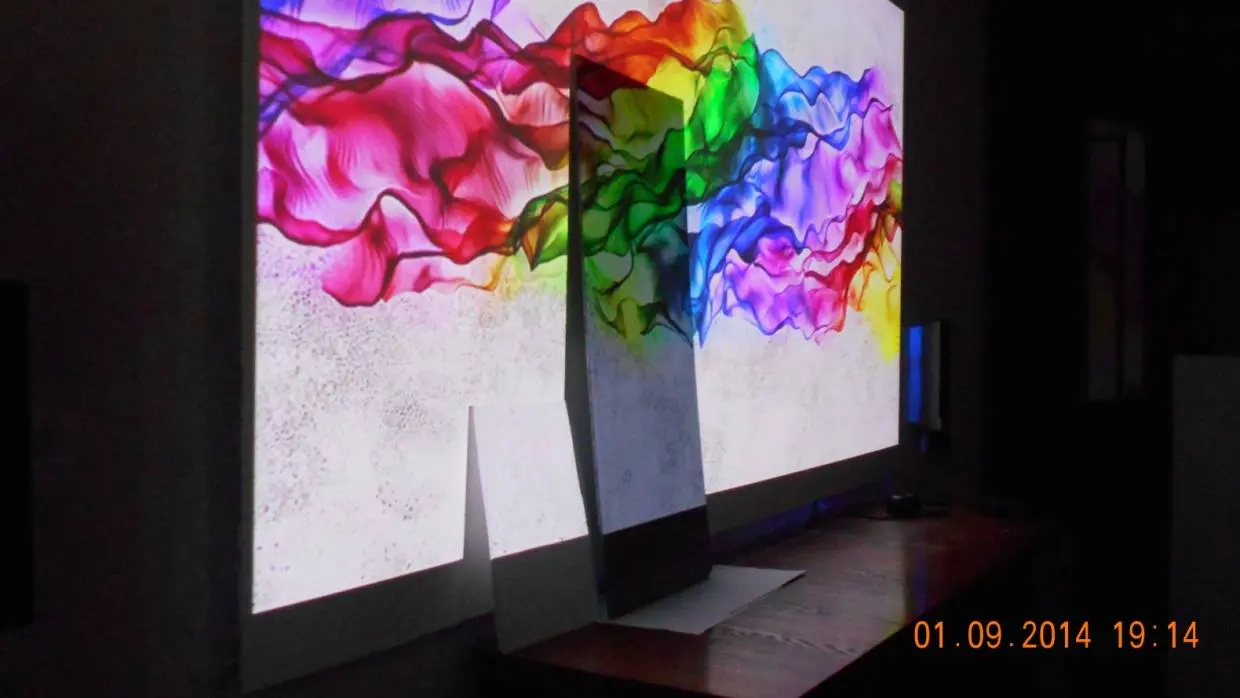

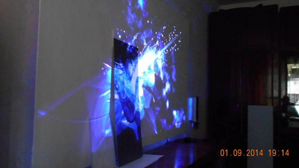

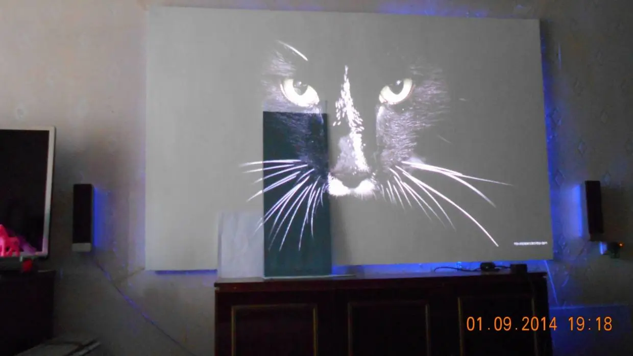

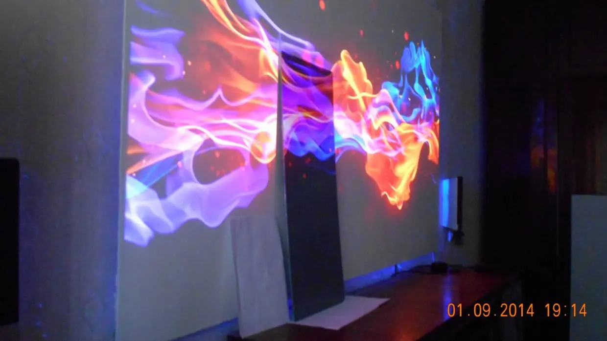

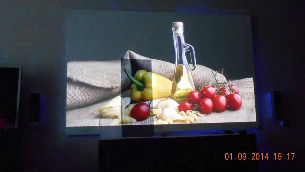

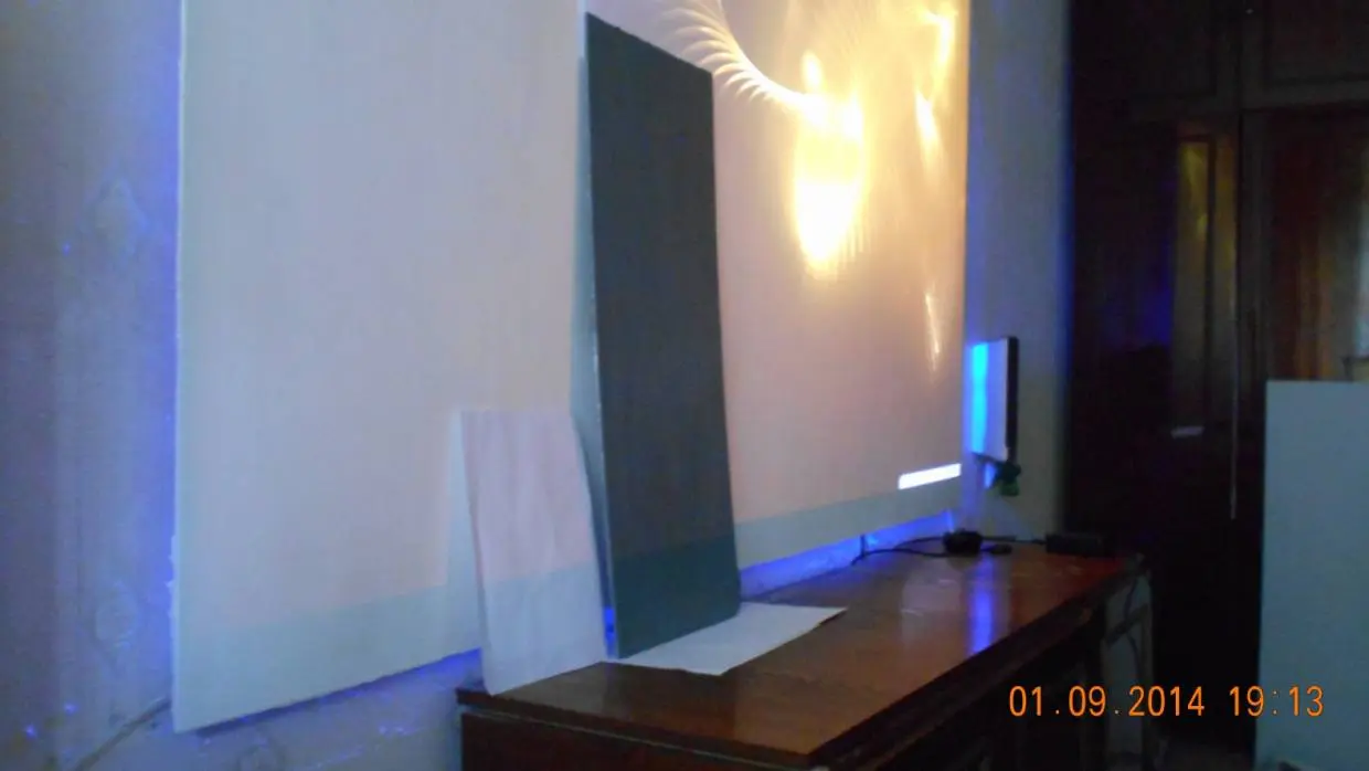

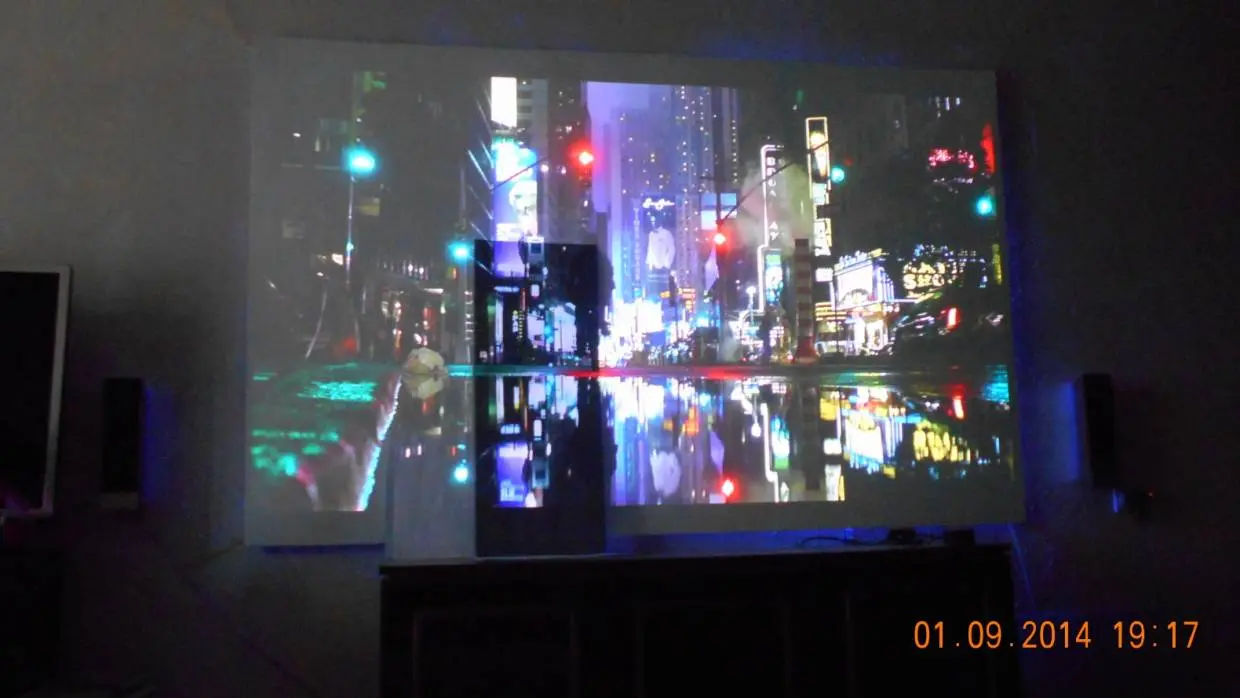

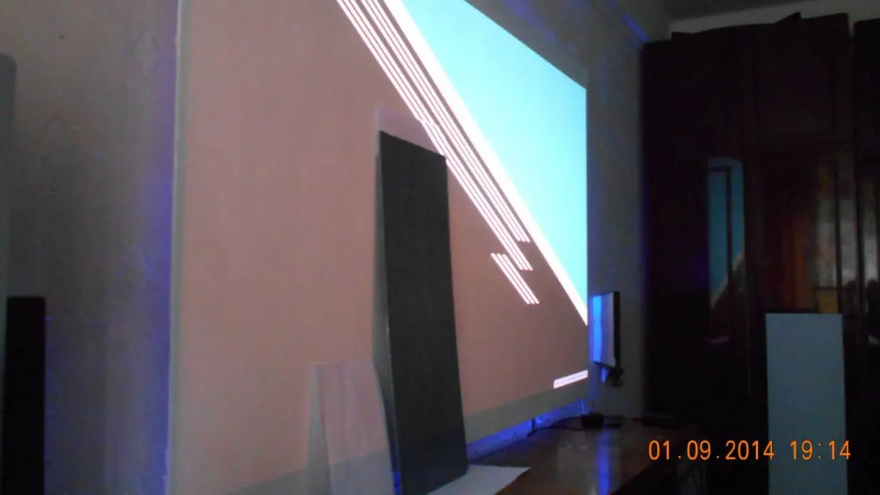

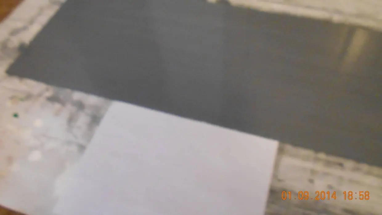

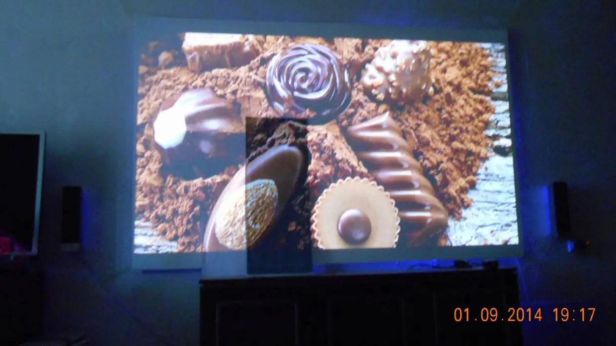

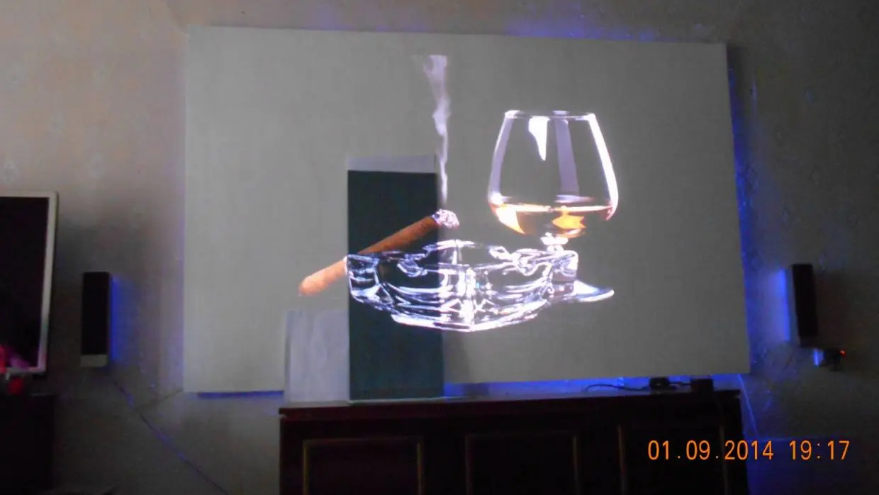

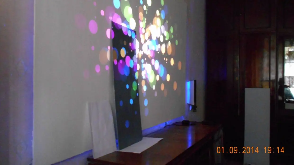

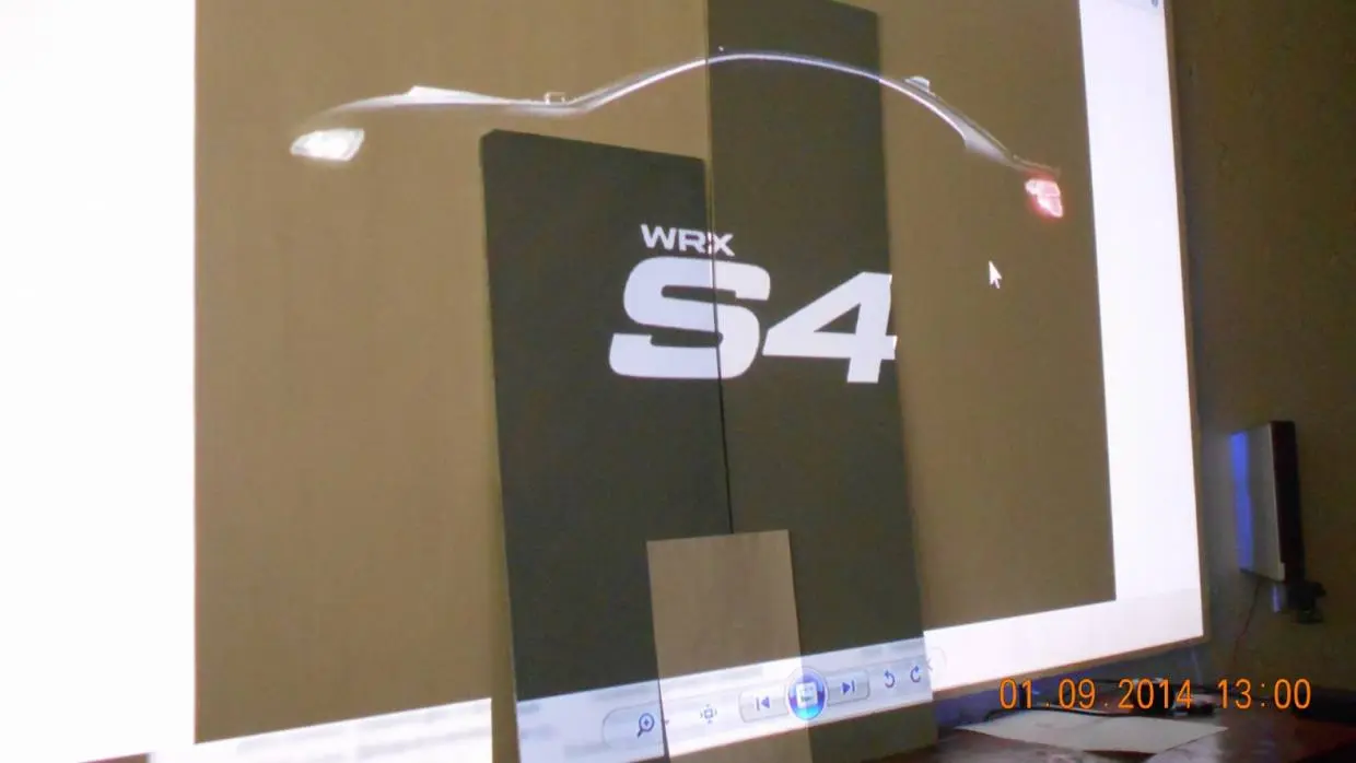

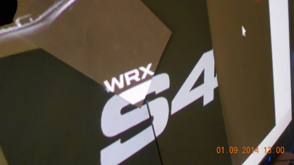

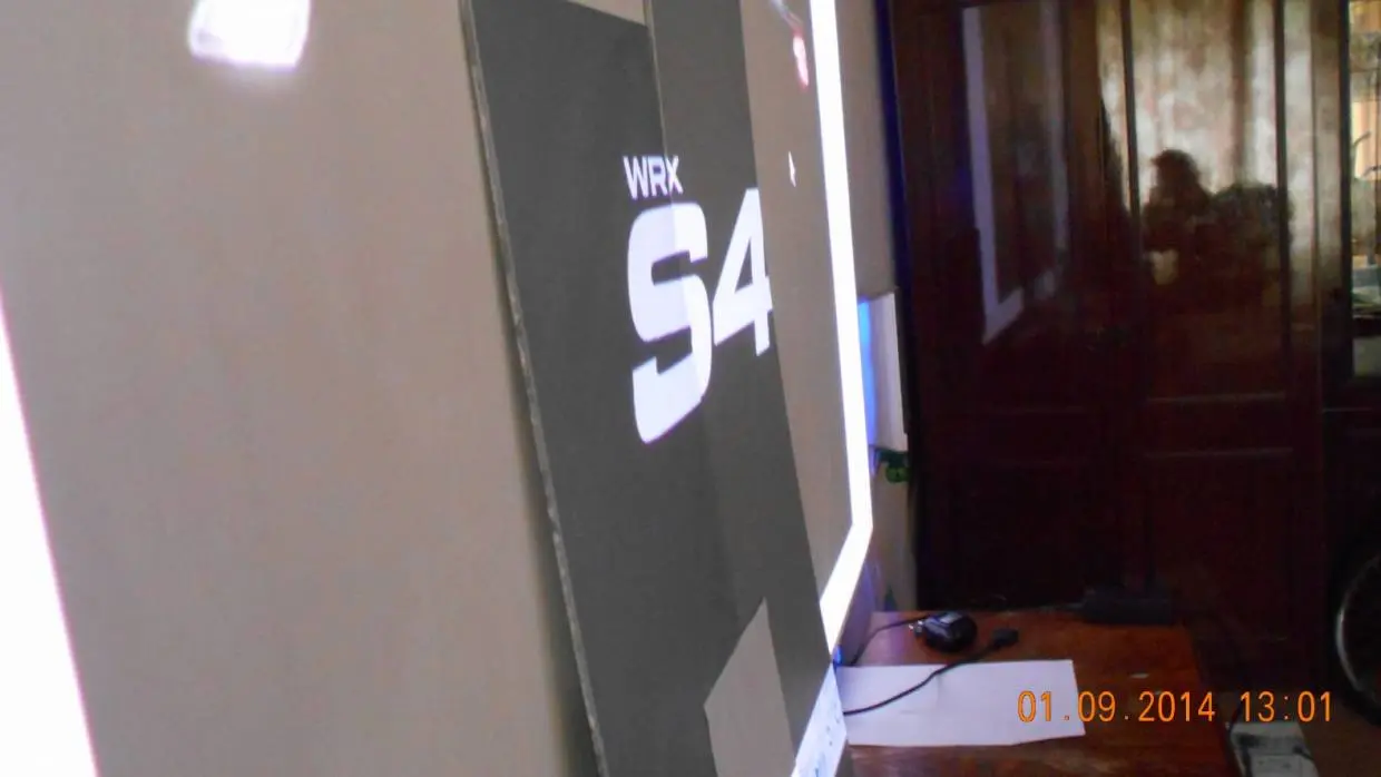

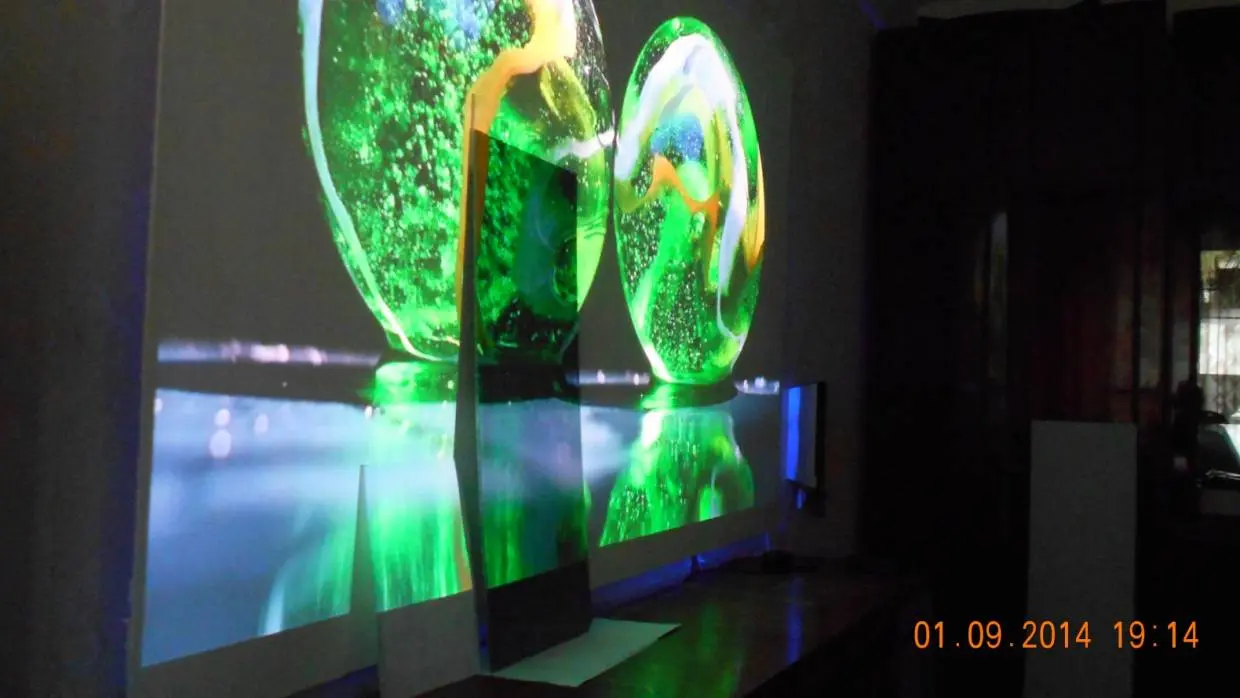

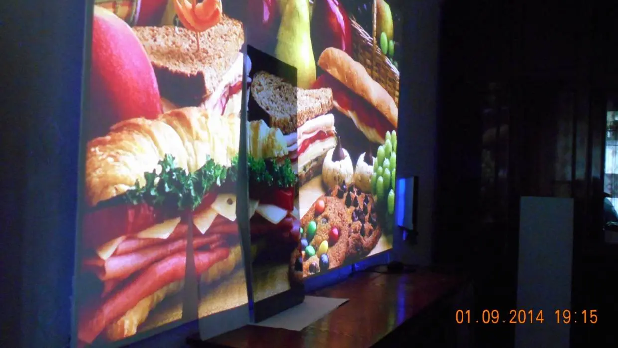

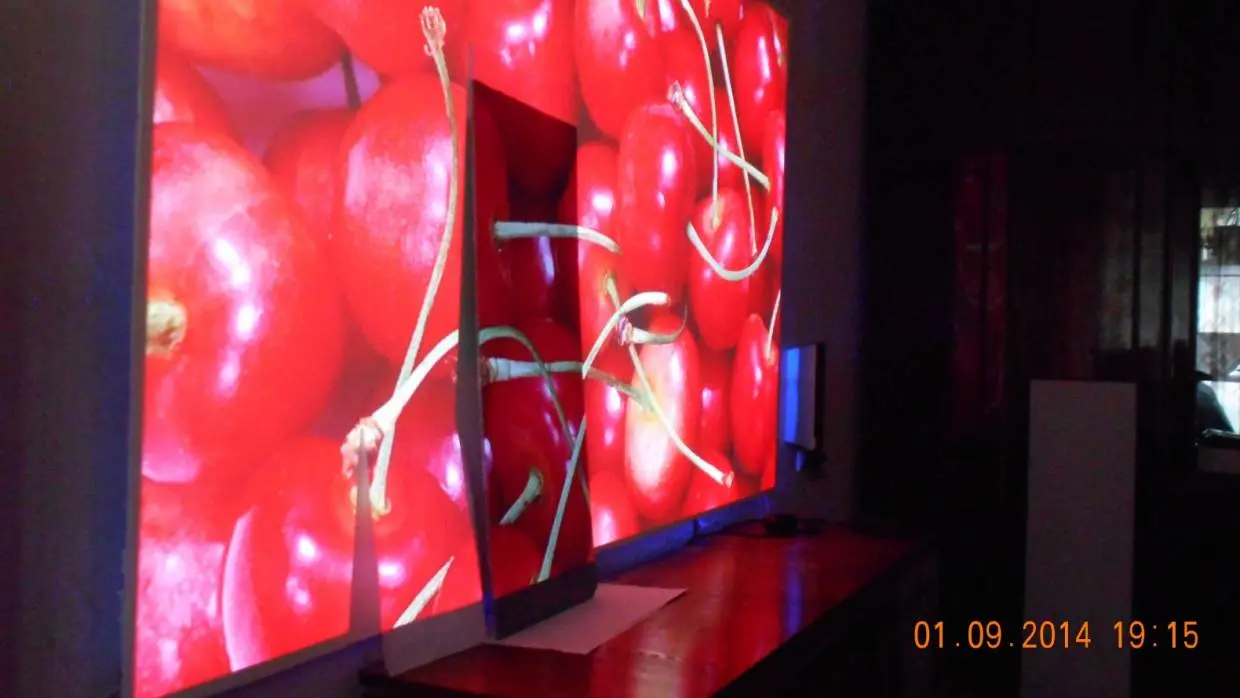

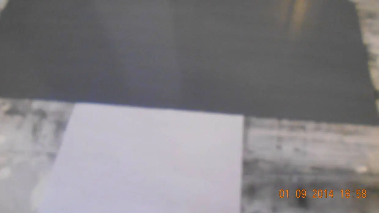

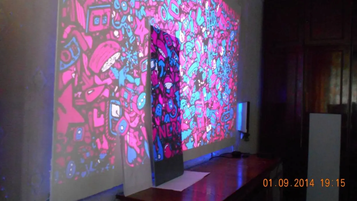

А что пробничек выглядит очень не плохо
P.S. Я пожалуй провиду ещё несколько экспериментов с лаком (хочу найти прямо матовый-матовый) а не полуматовый. И кстати с тонером надо тоже попробовать, по идее для базового слоя если в него добавить VGT и тонер то частички тонера не обволокут слюдяные (как это происходит с колером) и слой получится и черный и с некоторой долей отражающей способности которую далее усилим слоем VGT и сделаем более мягкое рассеивание матовым лаком (который по идее тоже немного поднимет яркость и расширит углы обзора) .
Александр все таки приходите к моей гипотезе многослойностиДумается VGT ярко белая наносить целесообразно верхним отдельным слоем.
