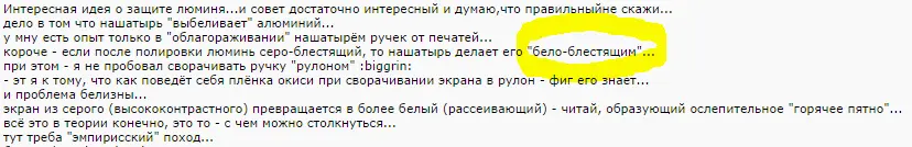

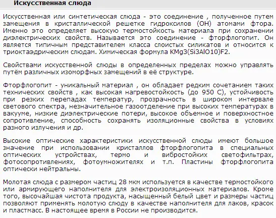

Интересная инфа по выбеливанию алюминия...может поможет для придания чисто белого без металлического оттенка...

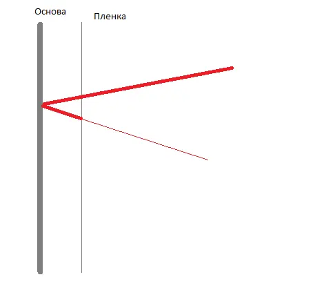

1. Где-то видел, как на похожий вариант смеси, нанесенной в несколько слоев, сверху прикладывают матовую пленку. В таком случае цвета не изменяются, но угол обзора сильно увеличивается.
Можно попробовать пленку защитную от смартфона или телефона. Была у меня похожая матовая, так она увеличивала углы обзора экрана iPhone 3G.
2. Второй вариант это тонирование Смеси Silver+Белая. Поверх уже нанесенной смеси клеится тонировка (подбирается в зависимости от отражающей способности Silver)
Эффект похож на тот как пиксели отражаются от основы экрана на пленочную поверхность. Свет задерживается на отражение и рассеивается в зависимости от материала пленки.
Картинка в разрезе
    3.5 KB · Просмотры: 88

Пробовал я с тонировками, на мой взгляд - плохо.
Где только потом достать цельный кусок для экрана?
Для эксперимента дороговато. Пленка есть на ебае, но цена космос, от 100 дол. квадратный метр.
Это уже не эксперимент а фанатизм.. Цель данной ветки форума найти дешёвое решение экрана из доступных материалов.. А так легче, и дешевле купить готовый экран высокого контраста.
Нет пленки не наш путь...на одном форуме парень вбухал кучу денег и сделал вывод что результат неуд...горячее пятно хоть и слабое обеспечено ,углы обзора ок 60*...и доступ он имел к самым разным пленкам и по цене и качеству...а мы найдем хороший вариант..небоись!!! завтра VGT прикуплю заканчивается...Дело в том что на малом образце многих косяков не выявить...А большой пробник в пол экрана дает полную картину...Меня забило на качество белого цвета ...если улучшу то все ок...Большая часть проблем позади и самую малость подумать ....

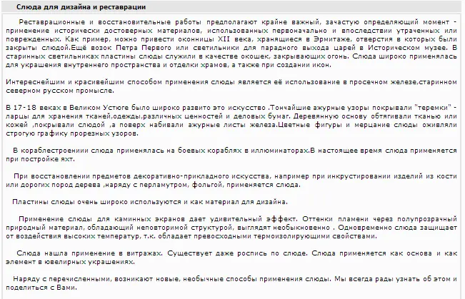

Еще инфа о слюде ...ах какой полезный компонент в нашем деле...
    70.2 KB · Просмотры: 109
    58.8 KB · Просмотры: 107

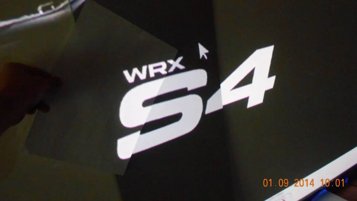

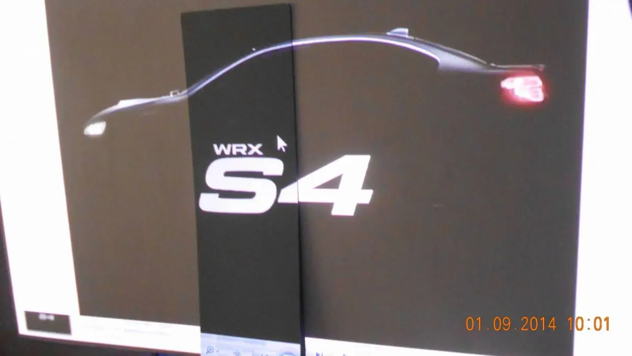

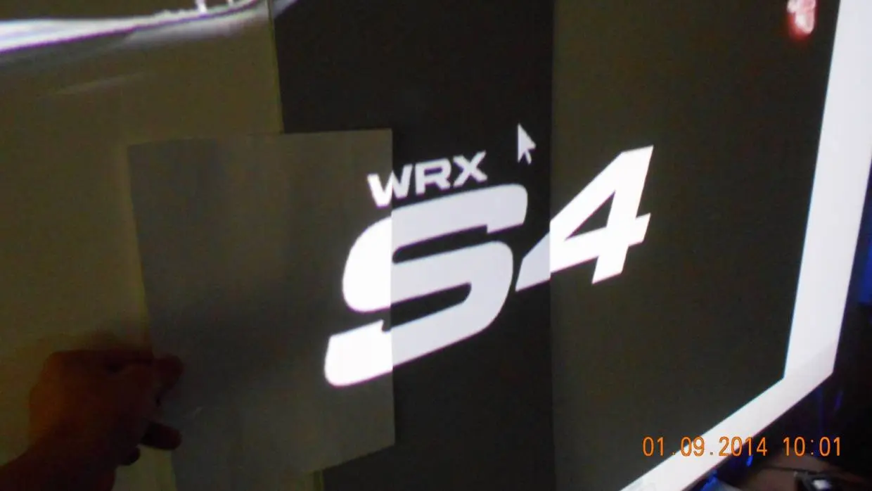

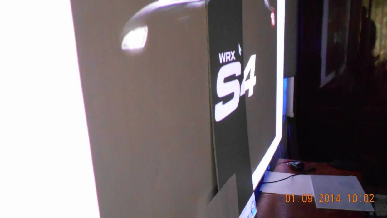

Сделал пробник смесь 20ml Dulux,35ml silver,35ml VGT,3.0ml toner black,15 вода фильтр...По идее добавление VGT должно было увеличить яркость картинки ...на деле этого не произошло..что показало VGT состоит большей доли из слюды..

Попробую вариант в эту же смесь добавлю еще 3.0ml toner black...смесь потемнеет в два раза...и вторым слоем покрою его VGT...Посмотрим что из этого получиться..
VGT в качестве отражающего компонента не дает таких же результатов как silver но создает полупрозрачный слой -это и используем чтобы выровнять оттенок белого..Думается VGT ярко белая наносить целесообразно верхним отдельным слоем.Пока цвет пробника серый ,смесь с RGB давала более темный цвет поверхности.
