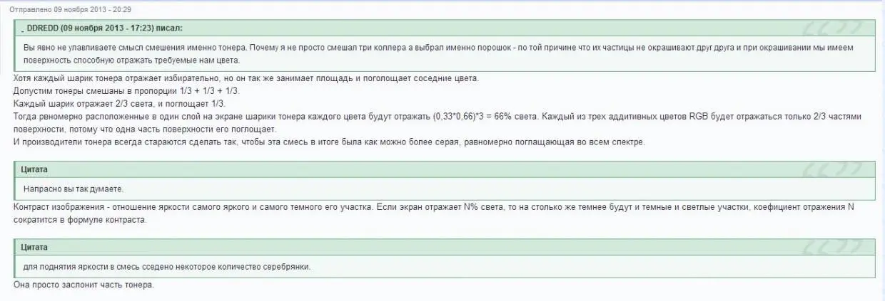

VagrantM75-VTG в схеме DDREDD не спроста использовал она с содержанием слюды..поэтому просматривается черная подложка..просто замена на тот же silver приводит к полному перекрытию черного слоя и смысл его теряется..думаю уместно в его схеме пробывать смесь черного с Silver..как нижний слой а верхние слои VTG...тогда с рассеивающим эффектом слюды может положительно сказаться на углах и яркости...комбинацию нижнего слоя придется методом тыка подбирать...
Схема RGB только в составе смеси имеет смысл так как частично отражает основные цвета ...сие обсуждалось и человек наглядно вывел расчет на тему...

Вообще схема RGB интересна мне именно регулировкой оттенка для ухода от синевы в белом...в остальном очень сомнительно ее применение...
