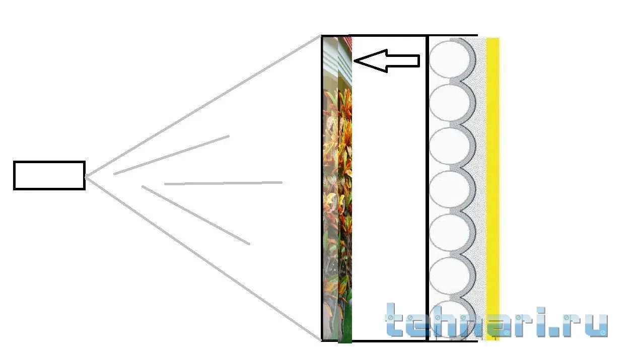

SSN нет сомнение не в вашем мнении а в свойствах этой пленки..
Но у меня мысль возникла на ткань 8803H наложить(не приклеивать а поверх наложить) прозрачный материал типо тонкого орг стекла а на лицевую сторону орг стекла нанести матовый полупрозрачный винил..
Приклеивать что то к рабочему слою ткани без смысленно так как теряются ее свойства а вот именно как черный слой использовать..Я делал не большие пробы и по идее вопрос в прозрачности и матовости пленки верхнего слоя,разделив их прослойкой из прозрачного материала может возникнуть тот эффект когда экран как бы изнутри будет светиться(как телевизор)..Световозвратка сконцентрируется на картинке отображаемой верхней пленкой и усилит свечение..Надо попробовать..

Абсолютно согласен с Вашими мыслями...и самому не раз приходили в голову подобные мысли ...но как реализовать? Экран должен светиться изнутри...С приложенной линейкой и цвета становяться другими и углы расширяются и картинка становиться похожа на пленку...поэтому на пленке пока и остановился...но мысль что экран должен светиться изнутри не покидают...
SSN Как то так.. но это только домыслы но я проверю их.. У меня есть остаток прозрачного пластика(от прежнего экрана) я опрыскаю одну сторону Rustoleum(как временный заменитель пленке)и наложу на ткань 8803..
Широкий угол дает не шарик, а микролинза...Если на ячейку сетки (микролинза)нанести шарики в один слой, то думаю совместиться и работа шариков и работа микролинзы...т.е. находясь сбоку мы через шарик будем видеть усиление от микролинзы...
SSN все верно надо попытаться сочетать эти материалы но что то в этом есть(чую..) По отдельности материалы имеют свои недостатки,а вот в сочетании могут и сработать как надо..Буду пробовать..
Я совсем не утверждаю что ткань 8803 ах какая понацея!!! Но дело в том что такого эффекта ранее не наблюдал и свойства ткани очень интересны..Я пока смотрю на ткани и не переделываю закосяченный экран а хочу его использовать как стенд для опытов..Это полноразмерный прототип экрана..Что будет в финале еще посмотрим..Знаете мне это все экран 3D TEk начинает напоминать...И про интерполяцию кстате..
Надо пробовать на кусок черной сетки нанести ПВА и обсыпать шариками , а то что не приклеиться - удалить..
SSN вот представим что светит луч красного лазера,на пленке верхнего слоя образуется пятно,шарики отражают свет от пятна обратно на пленку но с небольшим смещением..Получается как бы смазывается картинка но 3D tek это явление назвали интерполяция и видят в этом преимущество а не недостаток..Может это и положительно скажется на картинке?

SSN мне кажется эти множественные переотражения внутри и порождают тот самый эффект без пиксельного изображения..поскольку новое отражение пораждает источник света и так далее..Вот что мы увидим в итоге?
А Вы не хотите сьездить к ним в салон демонстрации экрана? Там в живую и увидите это все и с нами поделитесь впечатлениями от увиденного..DECIDE кстате так же посетите может быть вместе с Ильей их салон..Мы медленно и верно подбираемся к строению их экрана и что то мне подсказывает что стеклошарики там тоже есть..А разные бла бла про люминафоры можно игнорировать (это борьба с радугой и нам не принципиально..)
Вот собственно что я хотел бы получить в результате эксперимента..Какие будут мысли?
