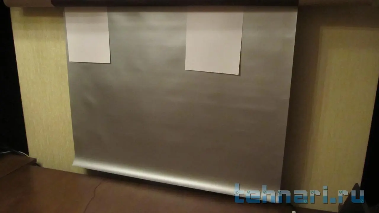

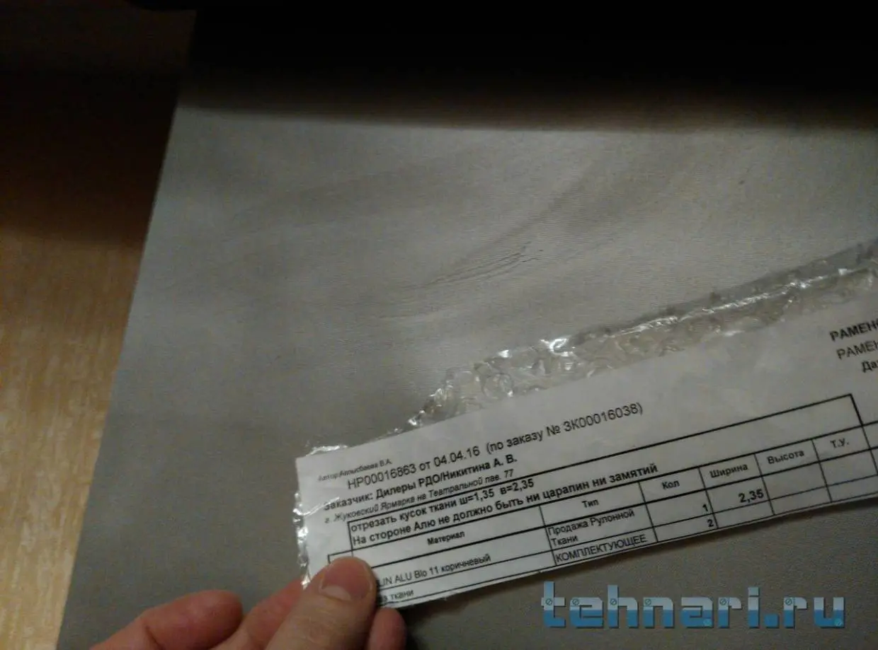

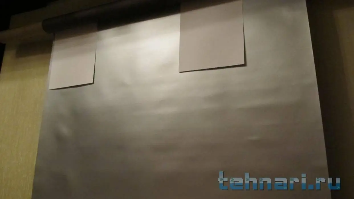

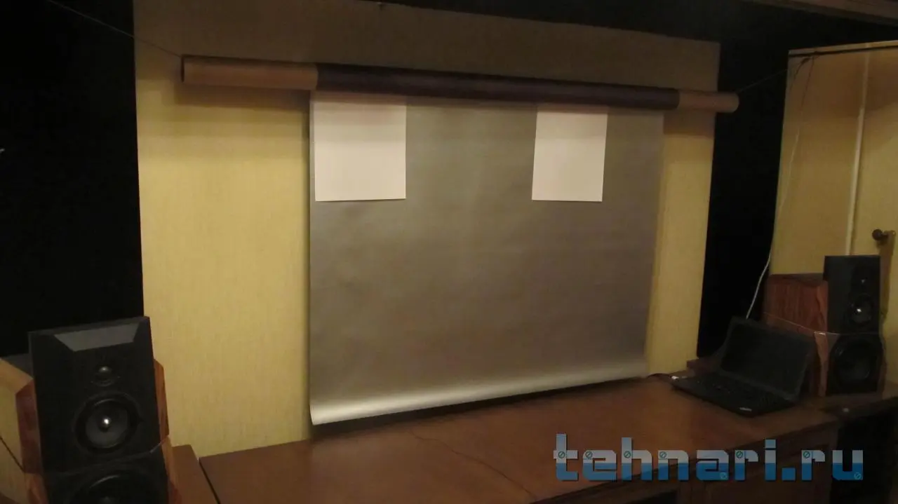

Ну что, получил я материал Berlin Alu Blo 11...
Тыльная сторона с браком :fase: (и это несмотря на то, что в заказе указано какая сторона важна и что-бы была без дефектов). Причём, похоже, это еще с этапа производства, т.к. видимо весь контроль на лицевой стороне сосредоточен. С одной стороны это, мягко говоря, очень печалит, т.к. поездка туда-обратно это минус пол дня...
А с другой стороны, есть и плюс. И состоит он в том, что будет возможность (еще не разговаривал, но я надеюсь) заменить материал на совершенно другой. Т.е. ориентируюсь уже на лицевую сторону. Возьму максимально матовый светло-серый... правда лицо у них имеет более выраженной фактуру...
Тыльная сторона мне не подошла. Совсем. Она похожа на серебристый экран для пассивного 3D. Я, же надеялся, что она будет существенно более матовая, т.е. будет иметь некий баланс между диффузной и отражающей поверхностью. Тут же явный акцент в отражайку. Блестящая, как яйца у кота. Потому и горячее пятно присутствует в полный рост. Это самый главный недостаток. Углы приемлемые, жить можно. При ярком свете, конечно не так выцветает как белый лист бумаги... но лично у меня и нет задачи смотреть при ярком свете.
Как-то так.
Посмотреть вложение 276458 Посмотреть вложение 276459 Посмотреть вложение 276460

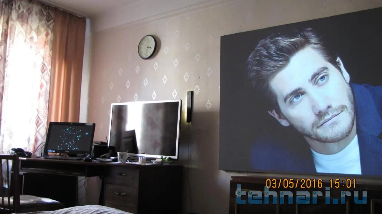

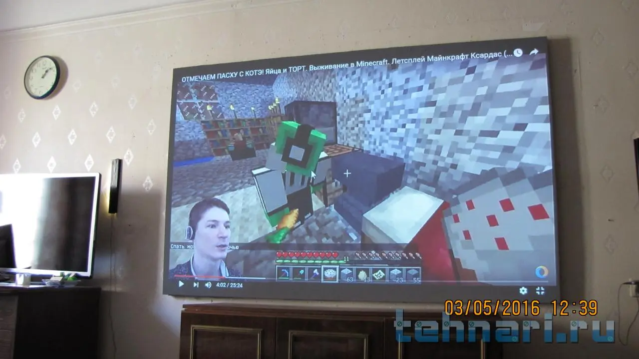

HCORE, Вы утверждаете, что пленка проиграет ткани в условиях жесткой засветки...
Не знаю что и сказать...Вот фото 5- минутной давности , как реакция на Ваше утверждение..Условия съемки - солнечный день при просто кошмарной засветке...

Если в редакторе выровнять уровни то видно что ткань(во первых темнее,а во вторых снято под таким углом что ткань имеет наименьшее усиление,так она работает под углом более 30 градусов от оси..Но если находиться в правильном месте для просмотра то ткань будет намного ярче и контрастней..)
Вам нужен экран с широкими углами обзора а это говорит о том что боковой свет так же будет виден зрителю..Ну если смотреть при очень слабом свете то это по фото напоминает мне крашенную плащевку(я видел в живую как это работает) Но это нечто другое..Да широкие углы конечно заманчиво но о борьбе с засветкой можно забыть,выигрыш тут в том что пленка серая и уровень черного заметно будет получше(этот вариант подходит для затемненного помещения,где нет ярких источников света..)
Я могу сказать что эти материалы для разных условий просмотра и их сравнивать не правильно..Я нахожусь в благоприятной зоне просмотра и картинка даже при солнечной погоде(что удивительно)остается хорошей..Но это экстремальные условия для проектора(и мой проектор не расчитан на подобное..тем не менее результат с тканью есть и именно это меня поражает в ткани..)
