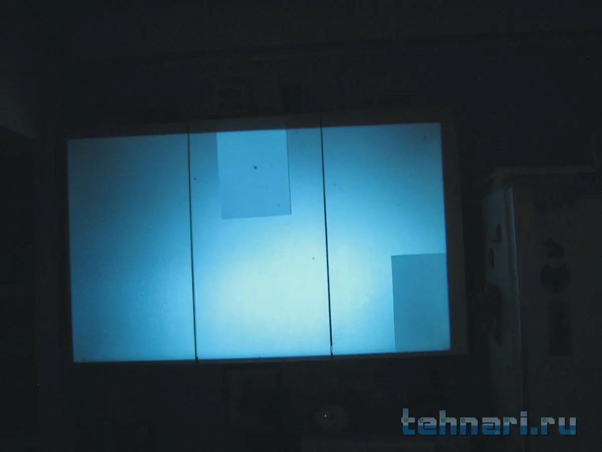

Раз уж речь зашла про пленки, то вот мой тест пленки D-C-FIX "шлифованный алюминий" на проекторе unic uc-40. Проецировал на кухонный гарнитур оклеенный этой плёнкой.
Ширина проекции 120 см (3 ящика по 40 см).
Общий вид "экрана" днём)))
на средний и правый ящик налепил листы А4 и вот что вышло.
В зоне хорошего отражения яркость белого листа (правый нижний угол) значительно меньше. А вот где где угол зрения больше и отражение хуже, там наоборот яркость белого листа немного выше (по средине вверху). Фотик конечно даёт засвет, и в натуре разница не такая большая, горячее пятно слабее чем на фото.
