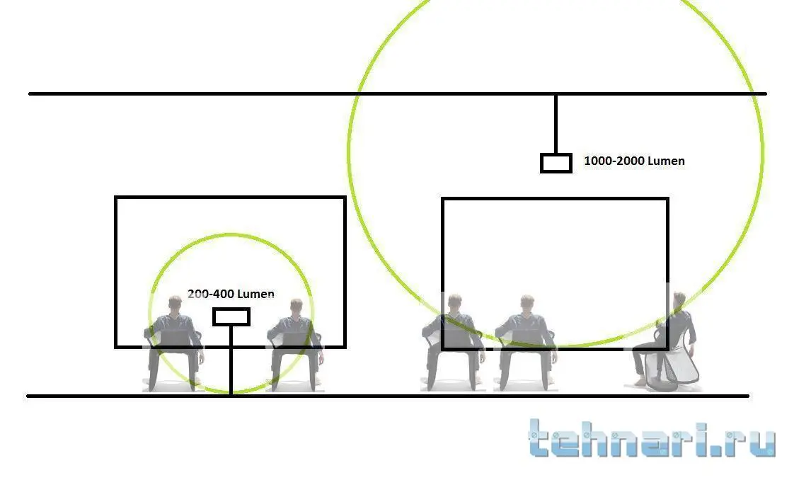

Ну примерно вот так изменяется зона просмотра от мощности проектора..
Я бы ещё добавил вот такую штуку!!!! Чем больше экран и растояние до него, теб больше народу в зоне просмотра поместится!!!

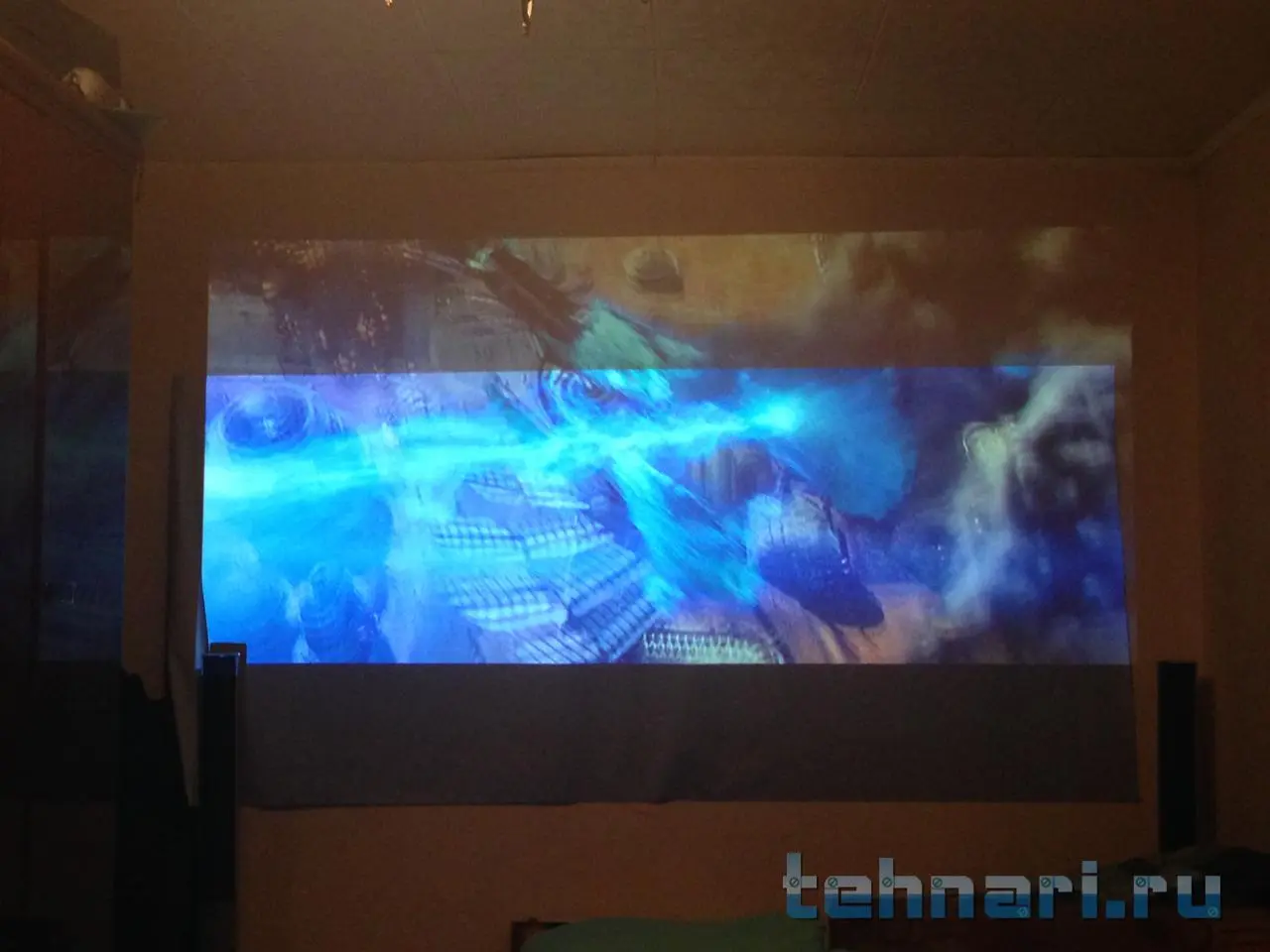

Вопрос ко всем старожилам форума.Надо ли стремиться к соотношению сторон экрана 21:9 или все-таки придерживаться 16:9.
Я в первые когда тестировал ткань то растягивал как раз на 2,35:1 (21х9) Смотрится конечно круто!!!! Но есть неудобства!!!! Сам проектор 16/9 и естественно меню всяких подключенных к нему устройств!!!! Поэтому делая такой формат, все сервисы формата 16:9 будут вылезать за рамки 21:9 !!!! А так круто конечно!!!! Вот фото!!! На фото 2 3 4 просто сместил картинку чтобы показать как на обоях по сравнению с тканью!!!

Да яркость и положение проектора играют роль ..но главное что ткань отторгает боковой свет обратно к источнику и ткань не засвечивается оставаясь тёмной это пожалуй очень важное свойство которого ранее не было..SSN правильно писал про некий радиус вокруг проектора,но подобрав положение проектора можно получить очень хороший вариант для комфортного просмотра..
Вот немного дополнил прежний рисунок.. Красным помечена зона высокой яркости(у проектора будет яркое пятно вокруг..),желтым и зеленым благоприятная зона просмотра..Но мне кажется логичнее проектор по центру экрана расположить..Так будет самый лучший вариант..
