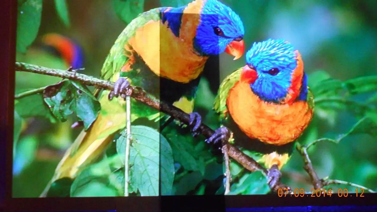

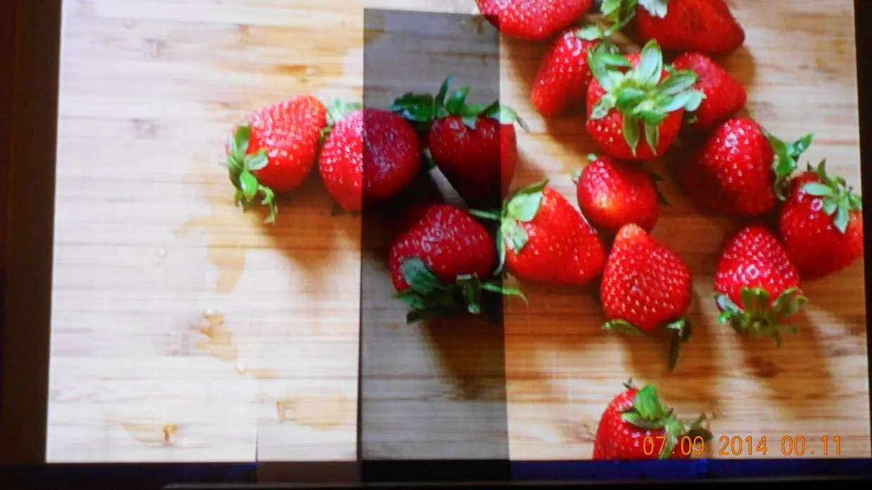

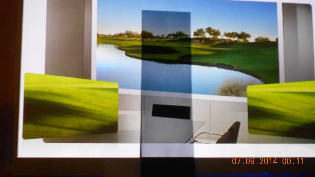

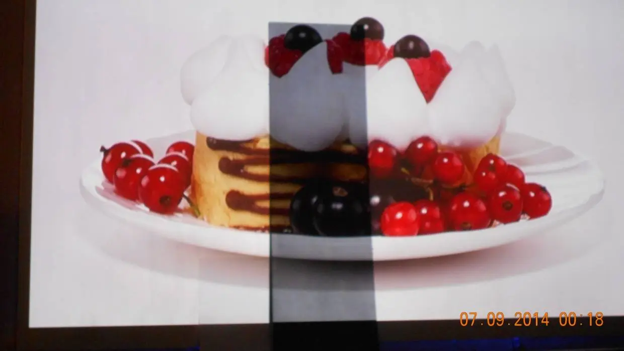

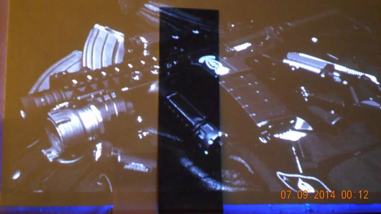

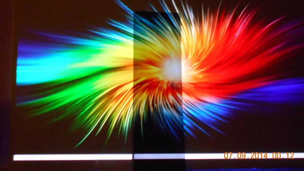

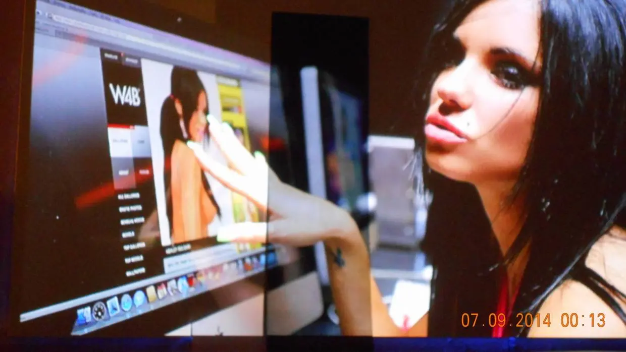

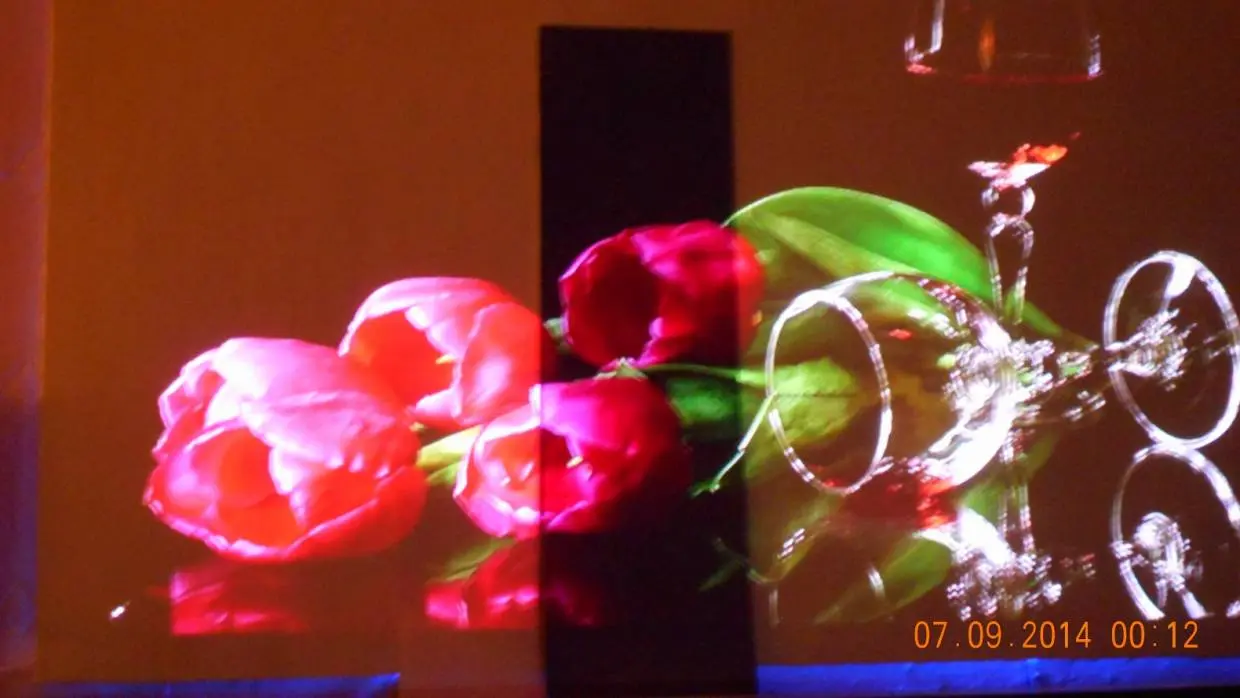

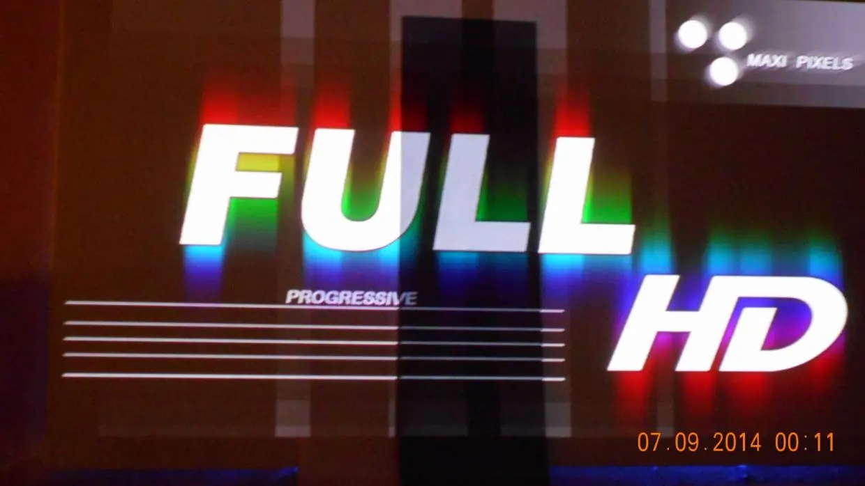

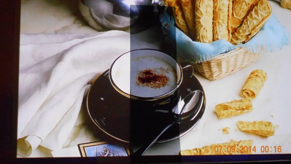

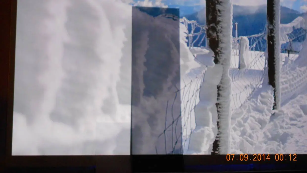

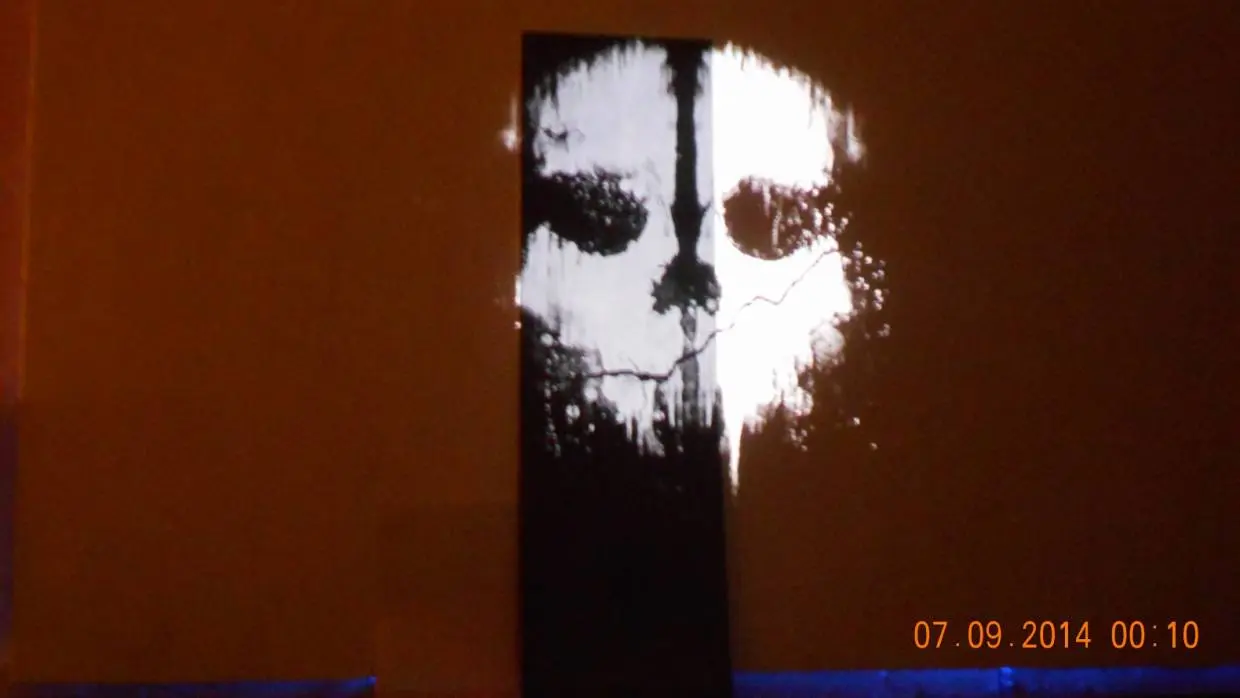

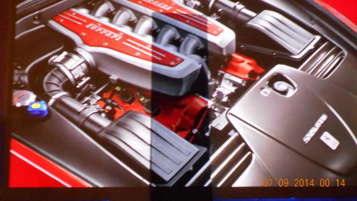

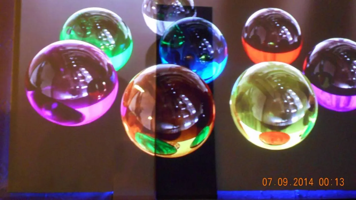

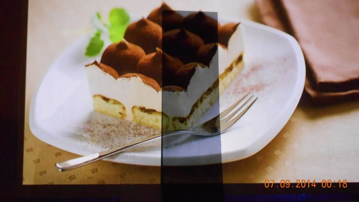

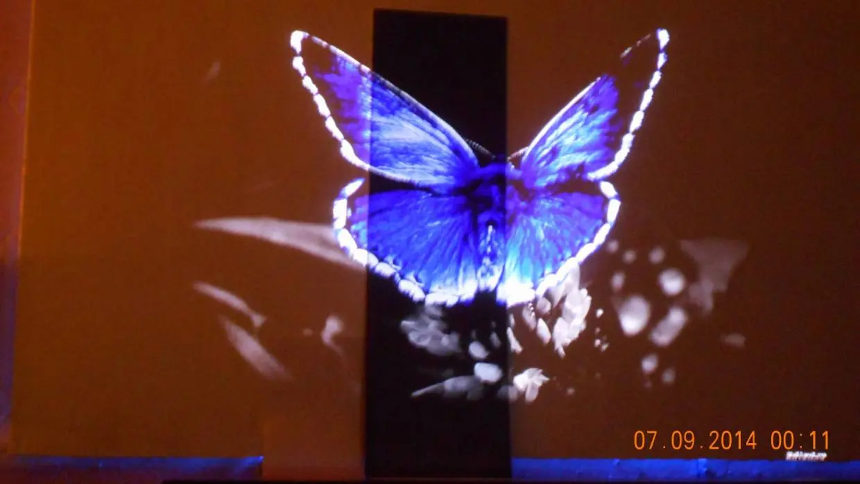

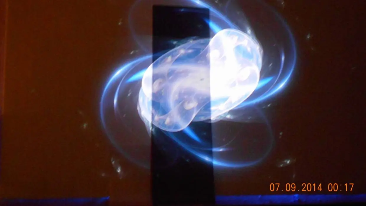

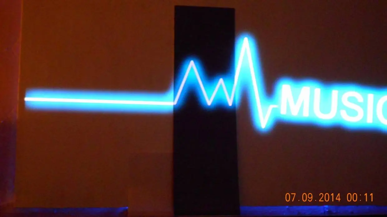

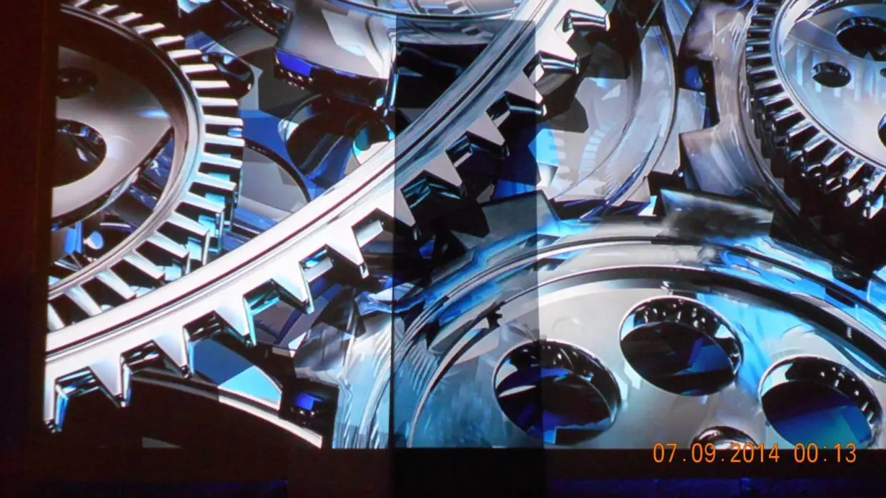

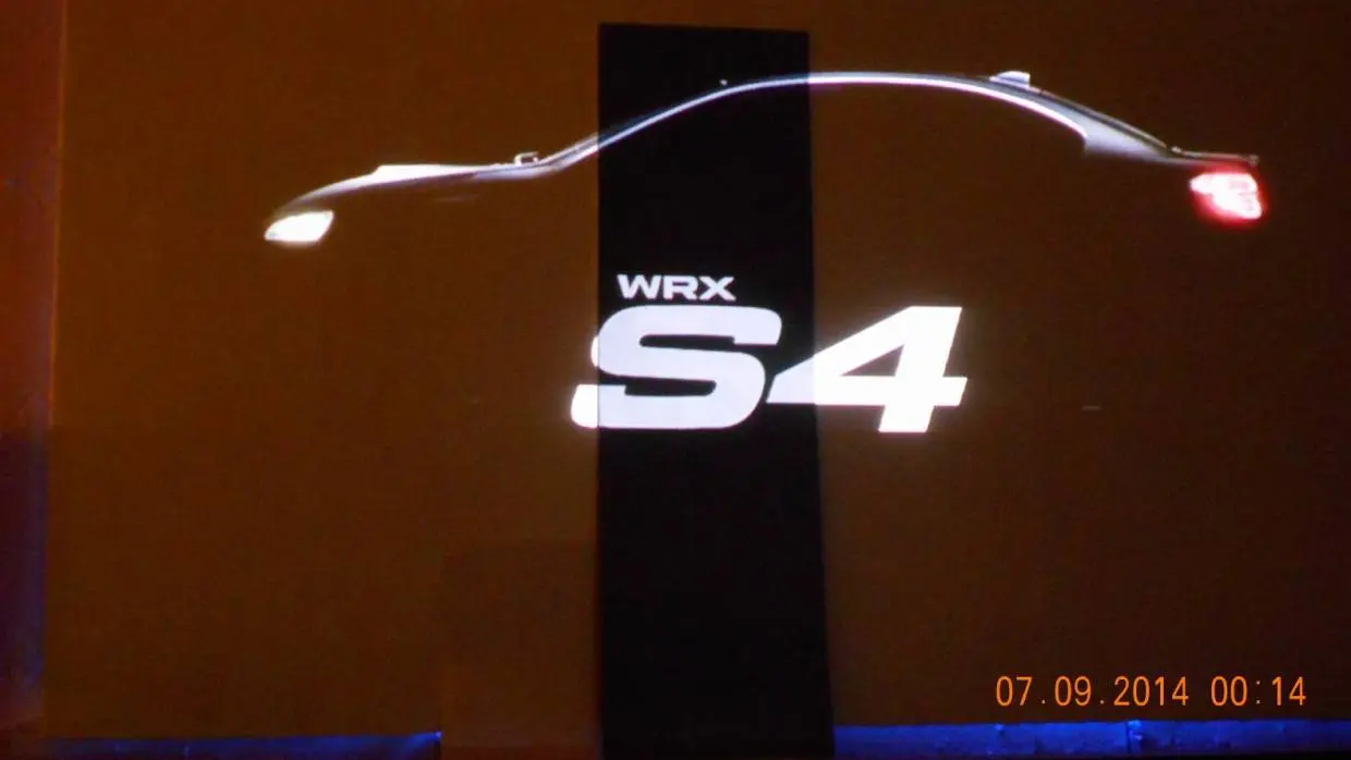

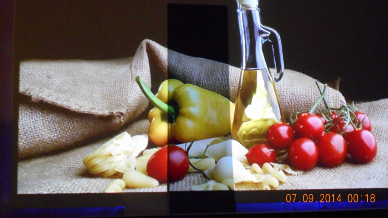

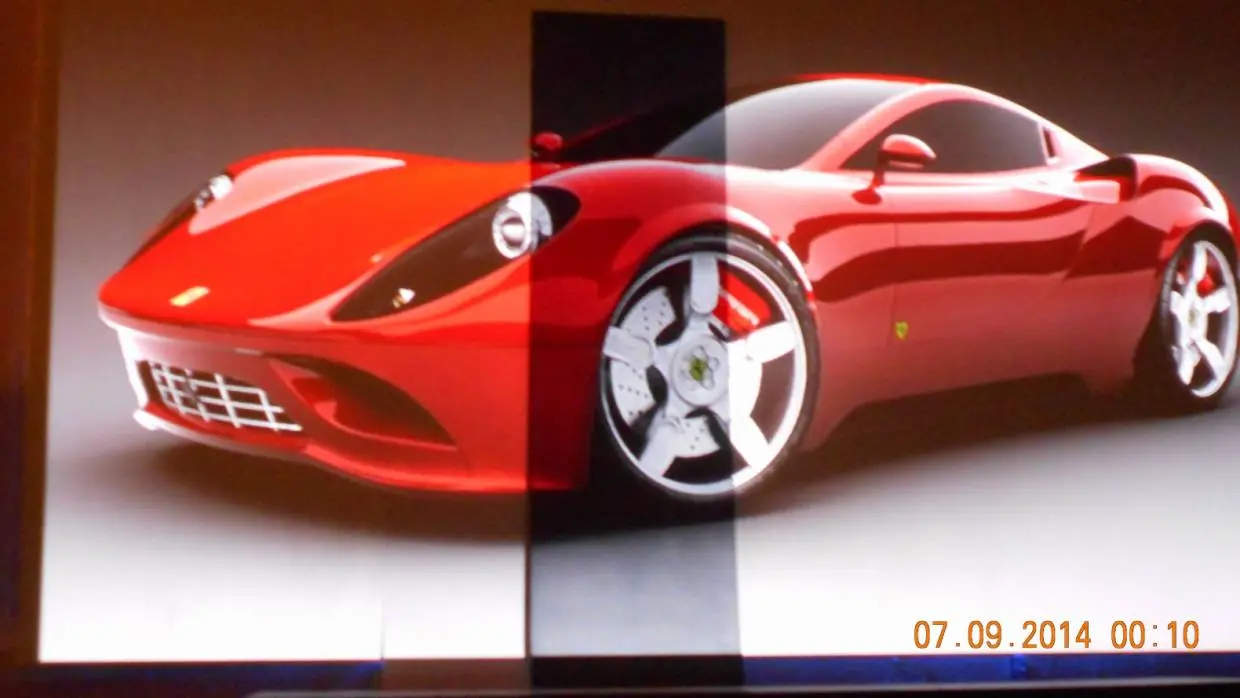

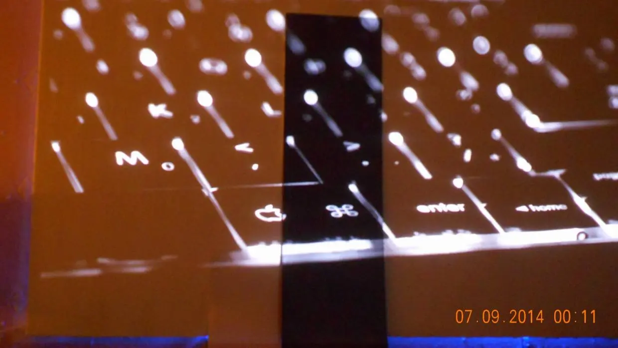

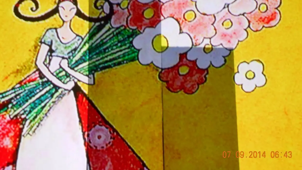

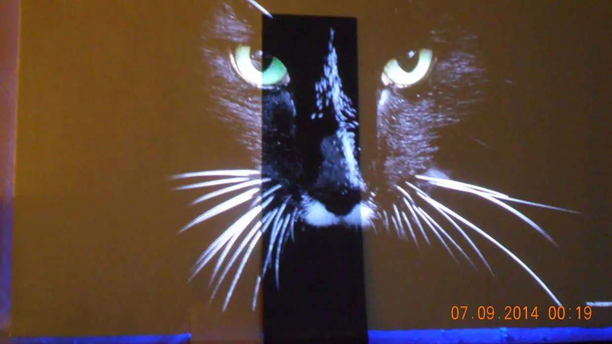

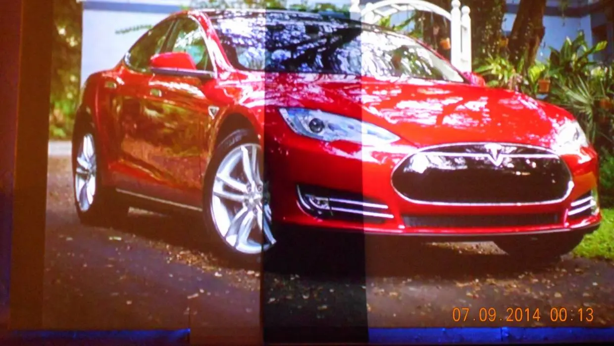

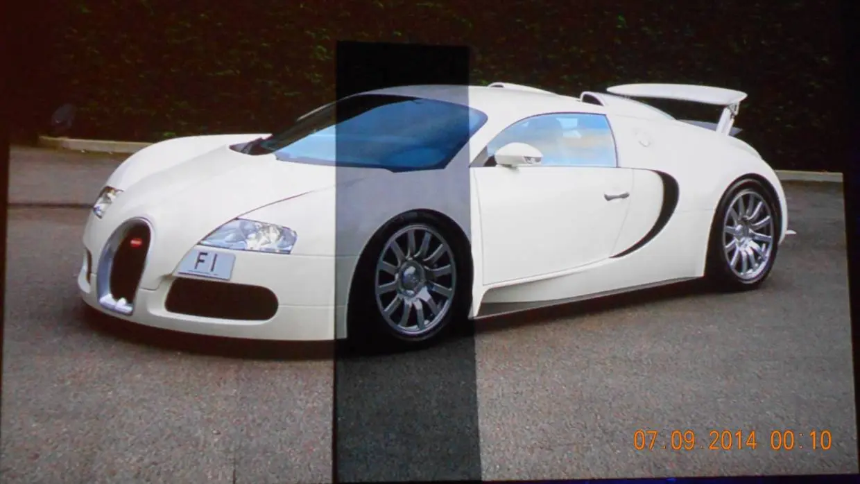

Сохнет пробник-смесь 20ml silver,20ml кукурузный крахмал,7.5ml toner black,10ml vinil metilan клей,50ml вода фильтрованная...Но сразу вижу что белый просел,черный конечно хорош,углы средне,пробник почти черного цвета..Снимал уже ночью..слева включен ночник...темновато получилось...надо меньше тонера сделать...

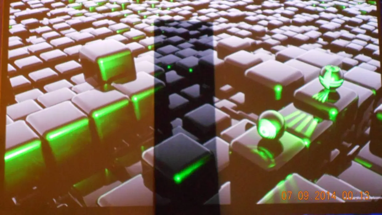

Падение белого сильно заметно на ярких сценах но на приглушонных выглядит получше..Все равно темновато...

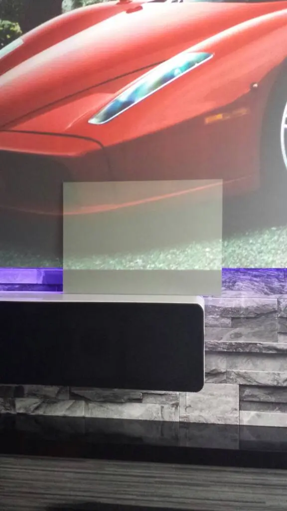

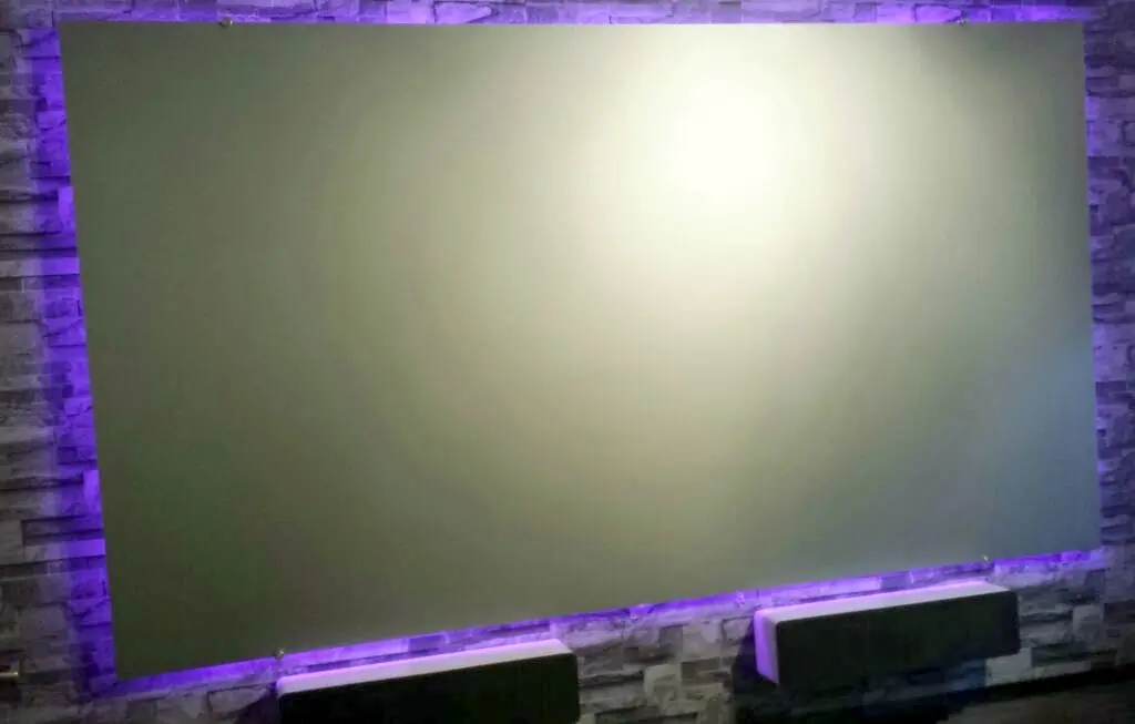

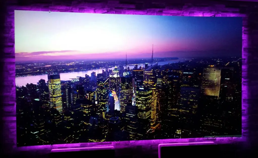

Если посмотрите на монитор под углом падение яркости половина...Производители мониторов указывают угол когда картинку вообще видно...разве это нам надо? Тем более в монике много разных пленок-рассеивающие,поляризующие...И нужного размера где взять? Если хотите из пленок-на работе скину готовое решение..Парень из пленок Oracal смастерил и доволен но честно говорит что угол обзора мал..так что..Вот фотки его экрана из пленок ...

На второй фотке видно горячее пятно...

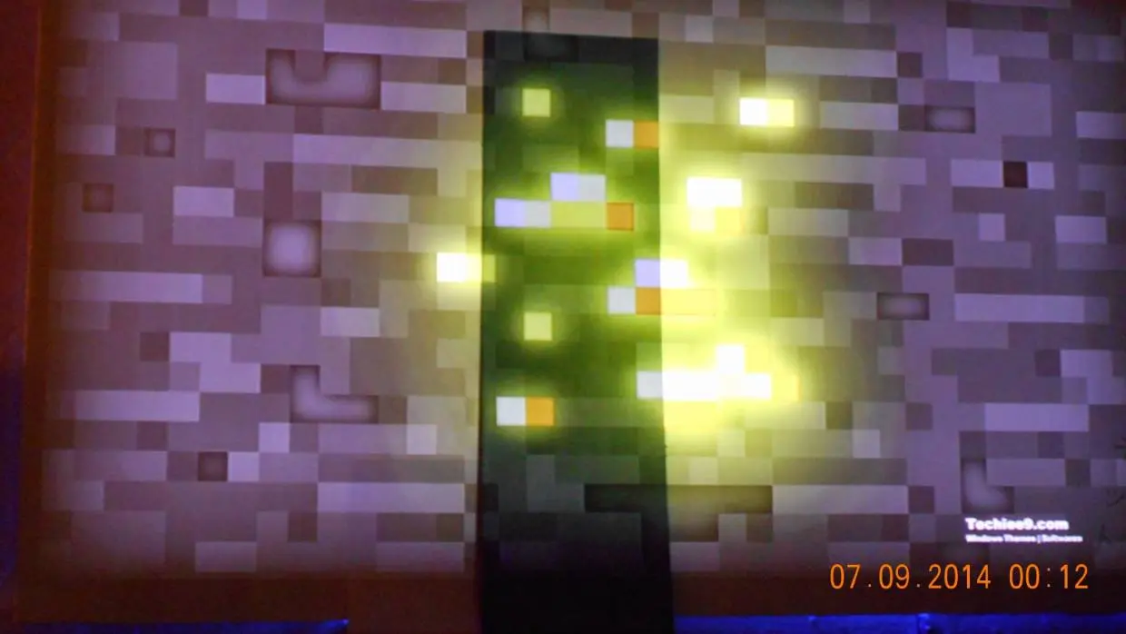

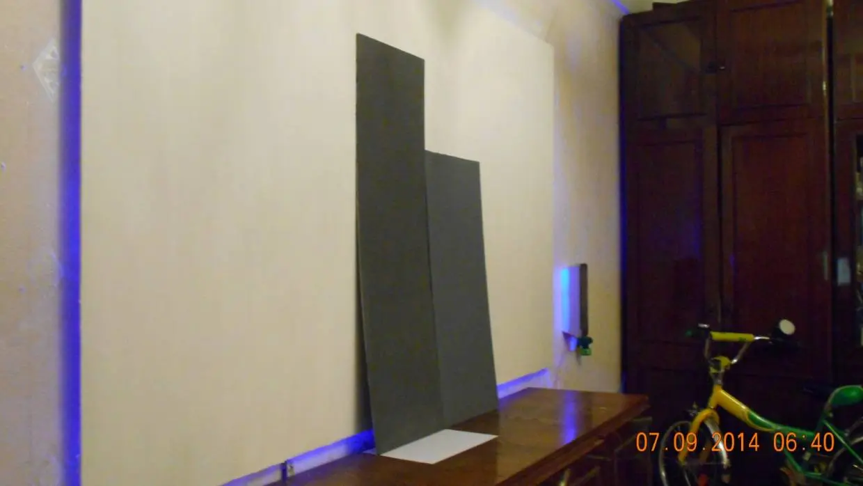

Странное дело при свете больший пробник более темный а малый светлее,в темноте большой более светлым кажется чем меньший пробник...у большего лучше белый отображает и менее глубокий черный...У малого пробника наоборот черный более глубокий а белый заметно темнее...Вопрос почему так?
    22.2 KB · Просмотры: 128
    53.2 KB · Просмотры: 126
Вот для сравнения составы:
Большой пробник-смесь 20ml silver,20ml кукурузный крахмал,7.5ml toner black,10ml vinil metilan клей,50ml вода фильтрованная..
Меньше пробник- смесь 18ml toner black,20ml Dulux,30ml вода фильтр,35ml silver,35ml VGT ярко белая перламутровая..
Угол обзора шире у меньшего пробника...
