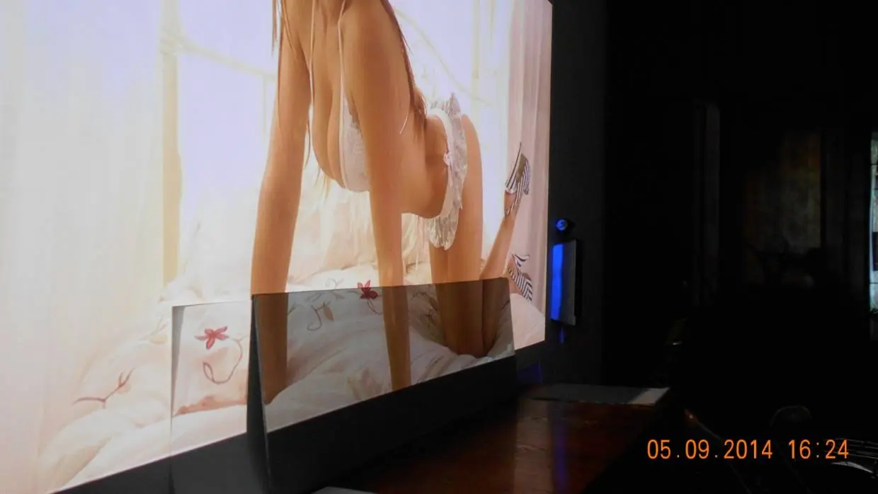

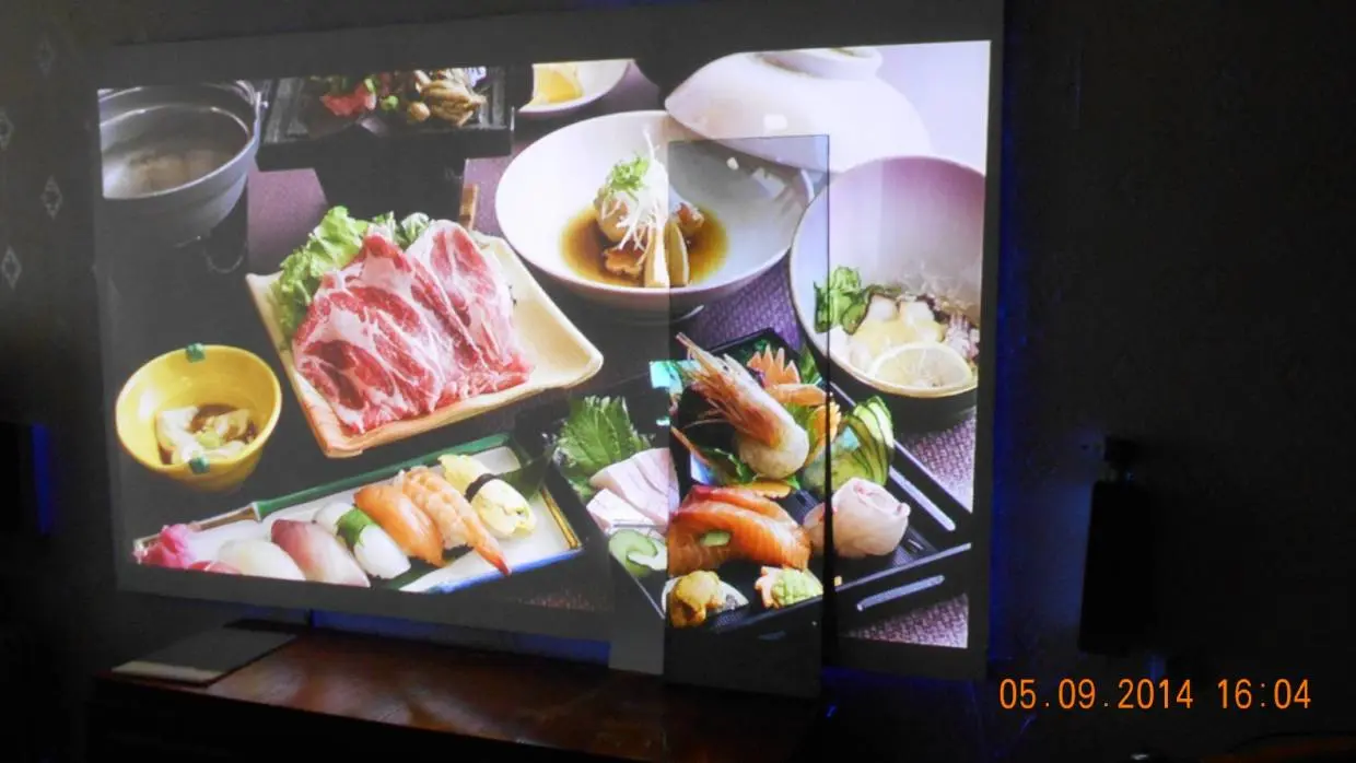

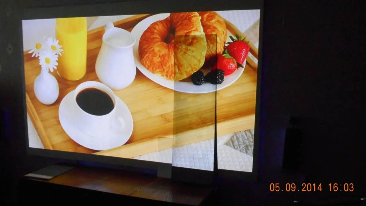

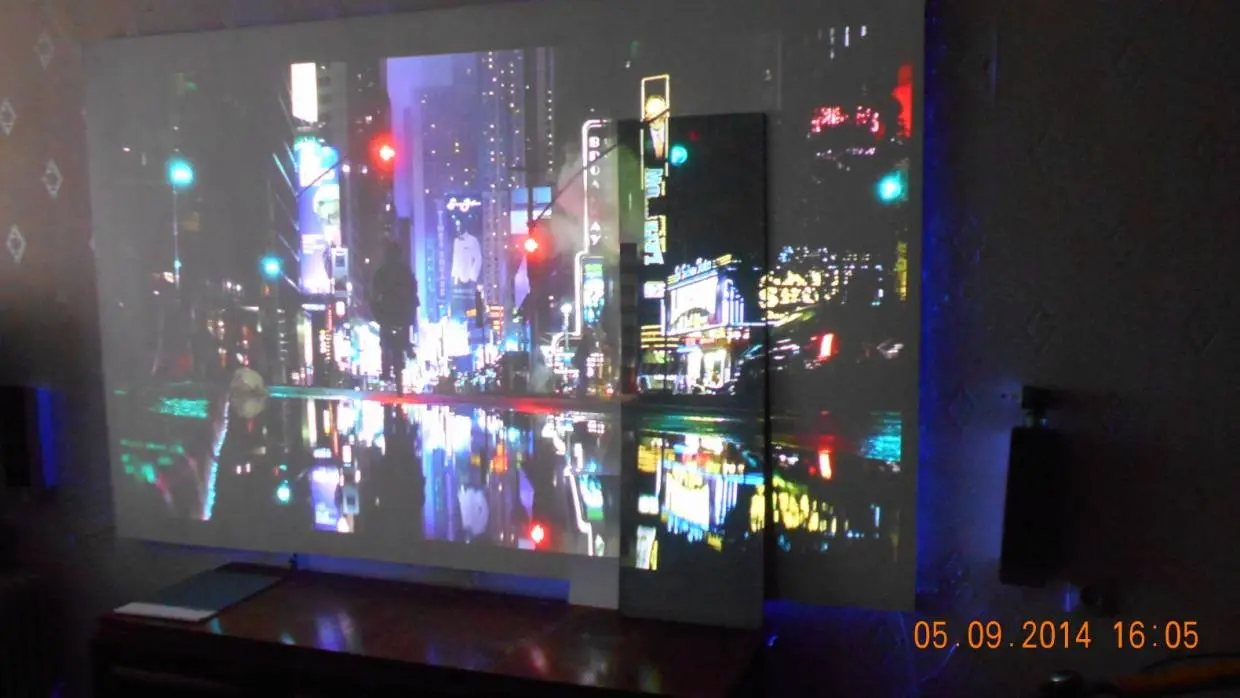

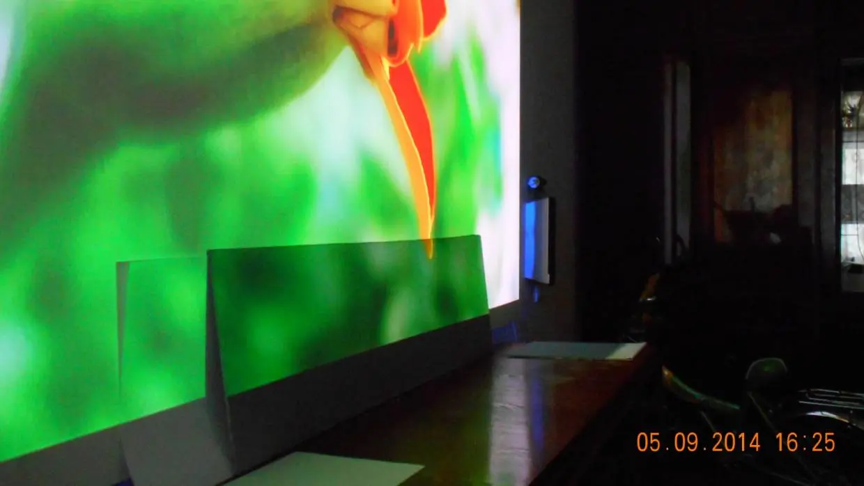

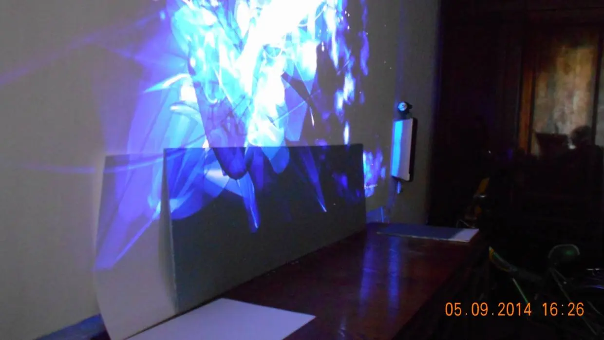

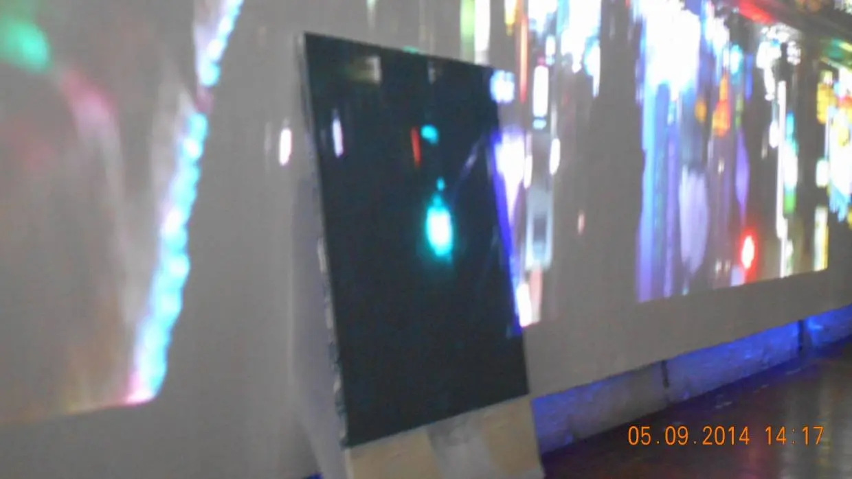

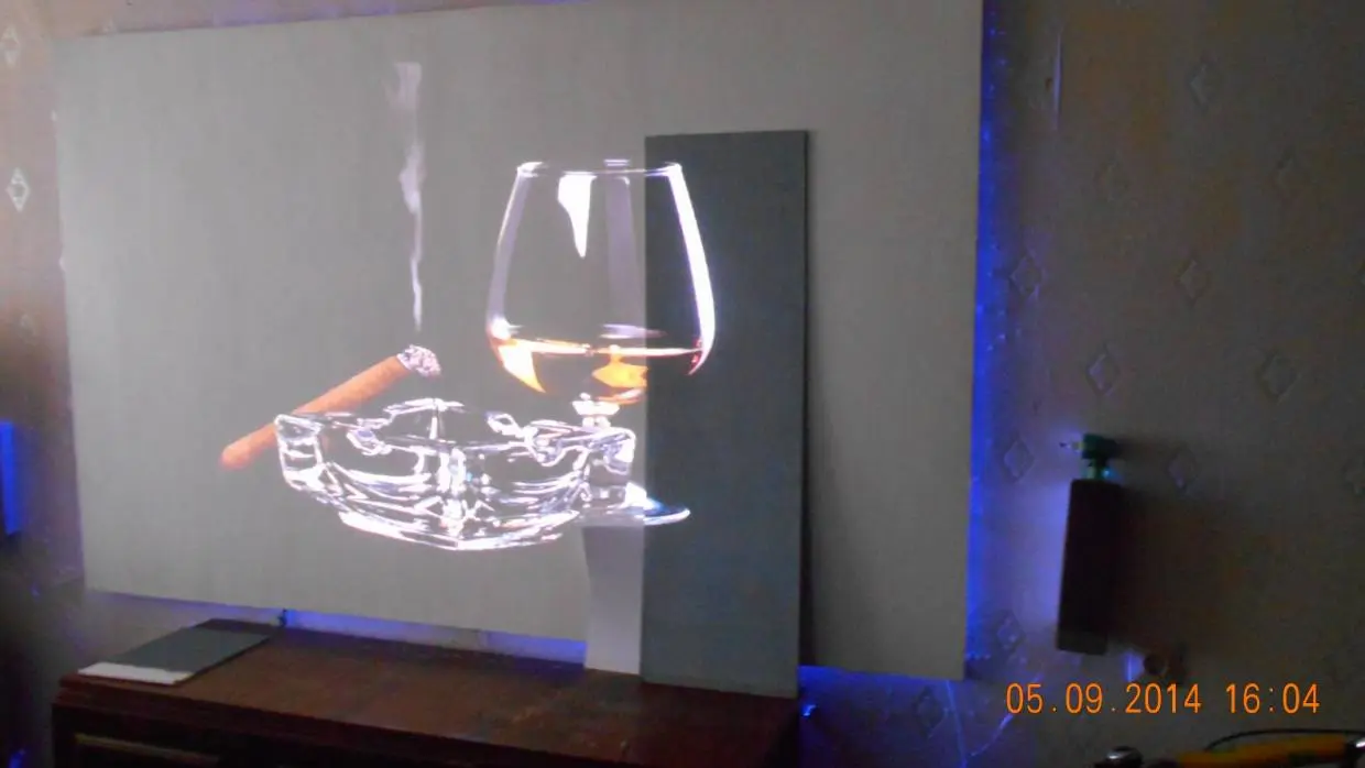

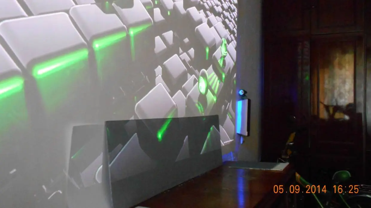

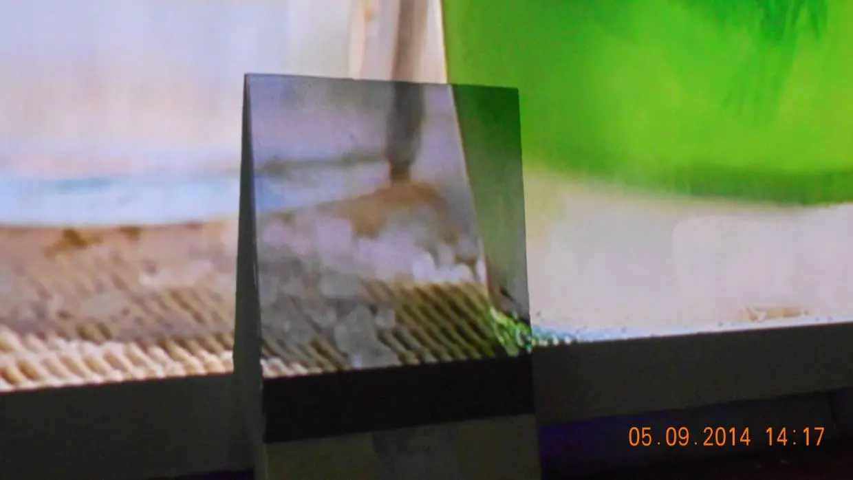

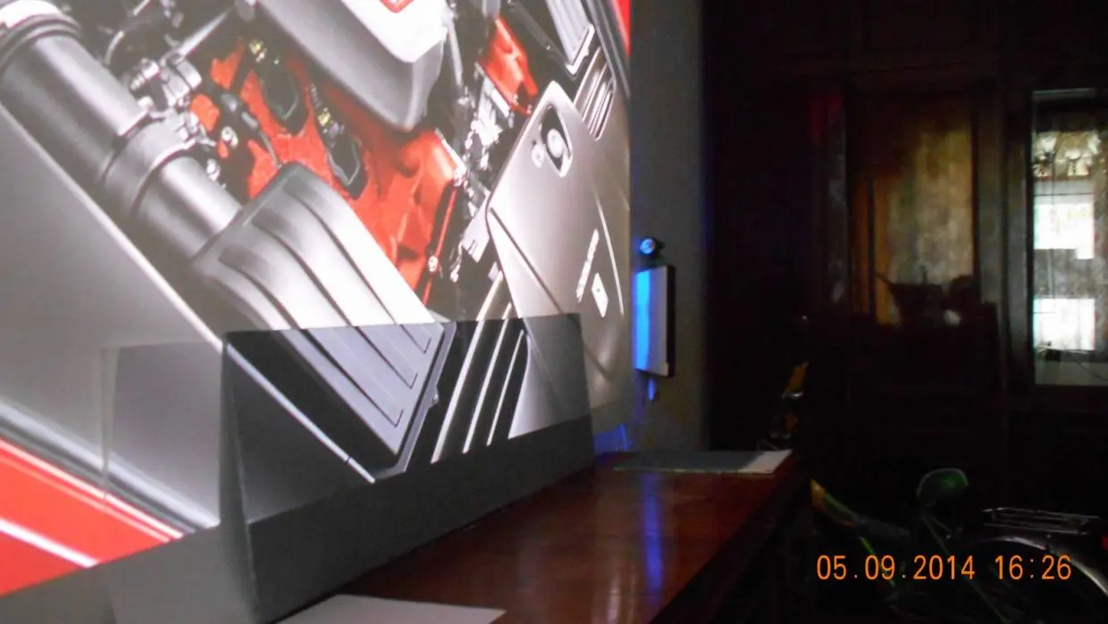

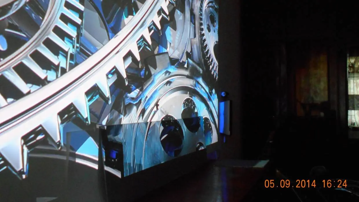

Distrax и master_pj смысла повторять схемы пробников особо то нет,дело в том что в итоге надо проработать рассеивающий слой...без него угол обзора при яркости близкой к белому экрану становится мал..для избежания яркого пятна в центре экрана..DDREDD разработал многослойную схему экрана,я хочу получить смесь красок что бы наносить однослойно..Но проблема будет окончательно решена если сделаем рассеивающий свет слой...Давайте над этим и работать...
НCORE что там с пробником на котором второй слой с крахмалом?

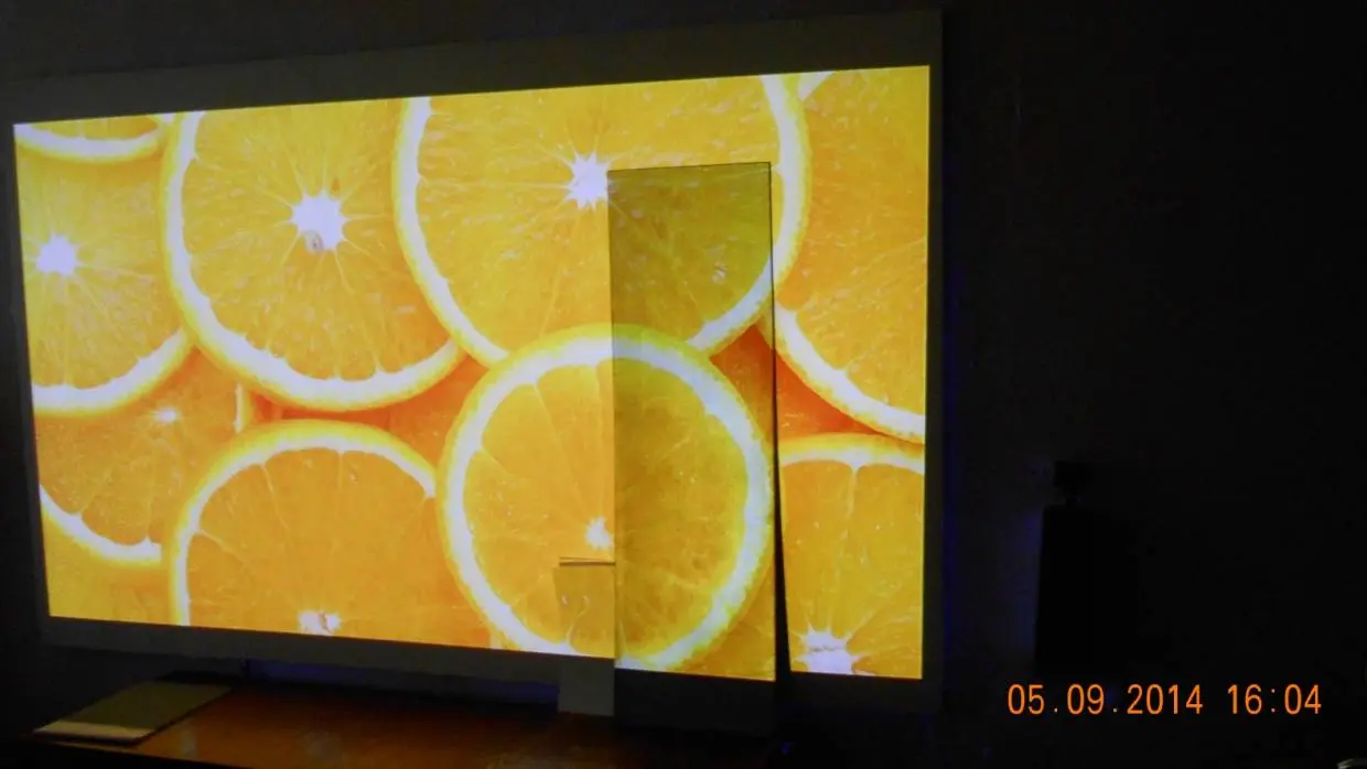

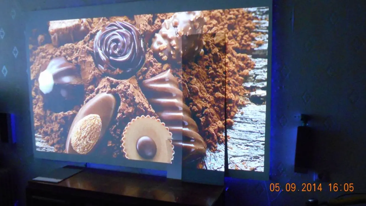

Я не думаю что можно сделать однородную смесь для покраски в 1 слой, как минимум 2 слоя.
Distrax рано делать вывод но крахмал имеет мелкие частички белого цвета,белый как я понял лучше всего рассеивает свет..увеличу кол-во крахмала до 3 ml..посмотрим..пока сильной разницы нет..Distrax я имел в виду все в один состав...а слои до полного равномерного покрытия экрана...

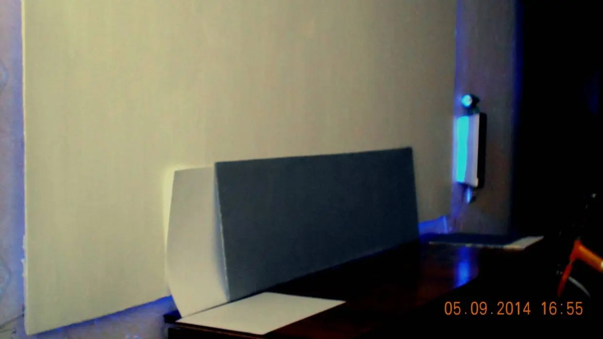

Думаю нет смысла заморачиваться с крахмалом, я решил что просто разведу белую краску очень жидко и добавлю в нее грунтовку для лучшего сцепления, и краскопультом нанесу тонким слоем, чтобы он слегка лишь перекрыл базовый слой, как раз и получится серый экран..
Distrax можно проще увеличить кол во белой в смеси...Но мне еще обратный вариант понравился когда я на белый базовый слой наносил смесь VGT и тонер black...углы как раз были что нужно...
Distrax да проблема оттенков есть..

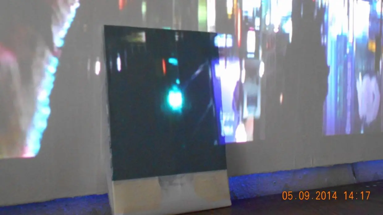

Вот, а проходя через белый верхний слой белый цвет остается белым(по крайней мере в сравнении с остальными вариантами) а черный за счет темной основы темнее чем просто на белом листе.

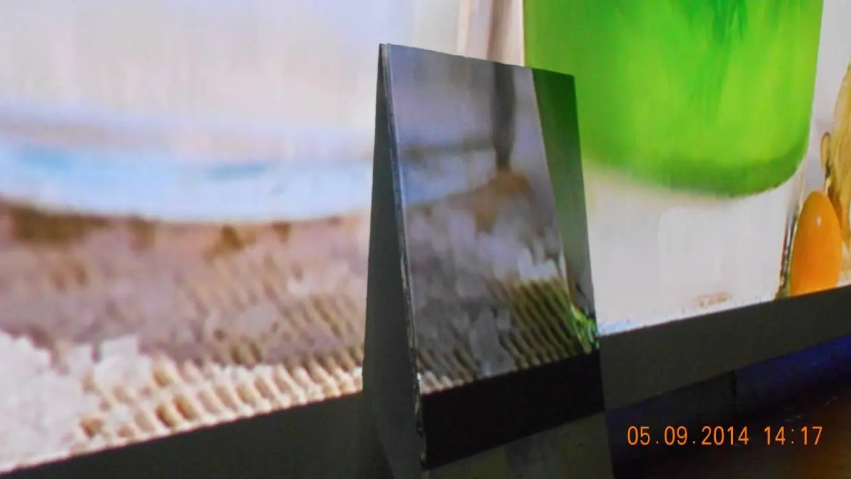

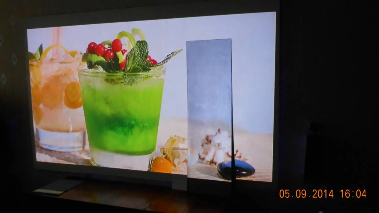

Distrax увеличил крахмала до 15ml...черный не пострадал...пробник так же темный..белый равнее..углы шире...

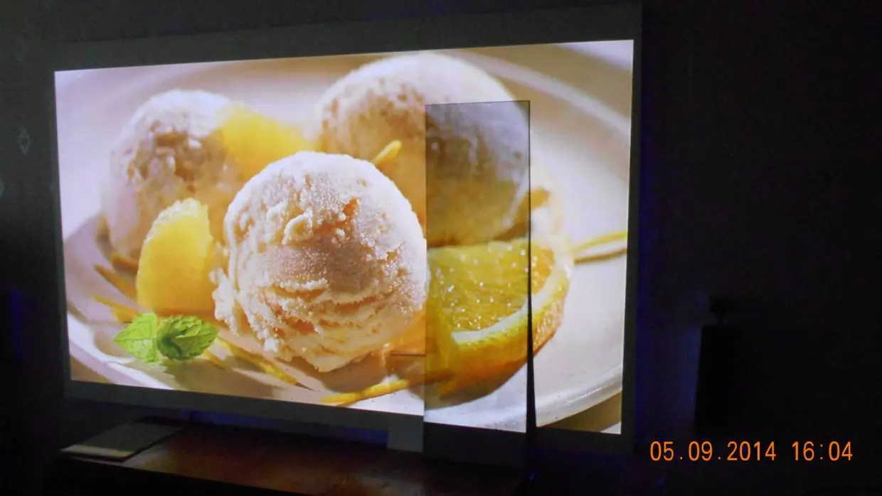

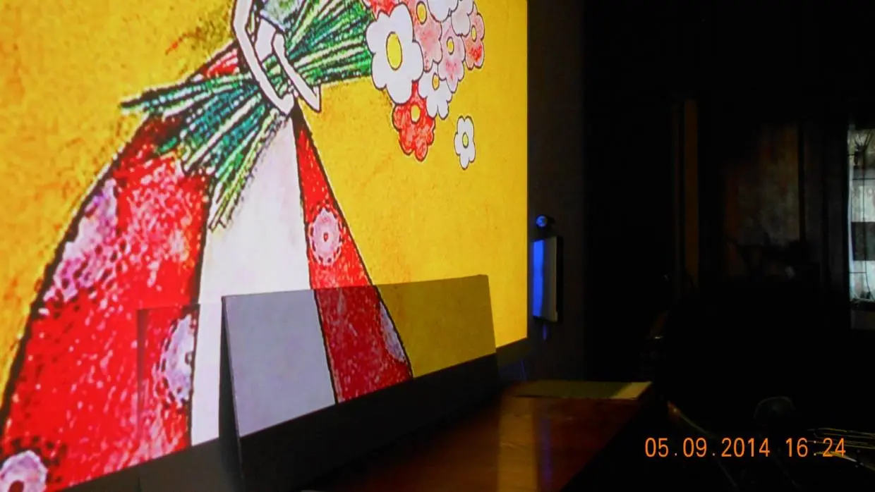

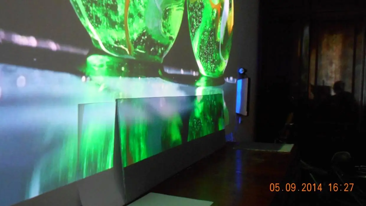

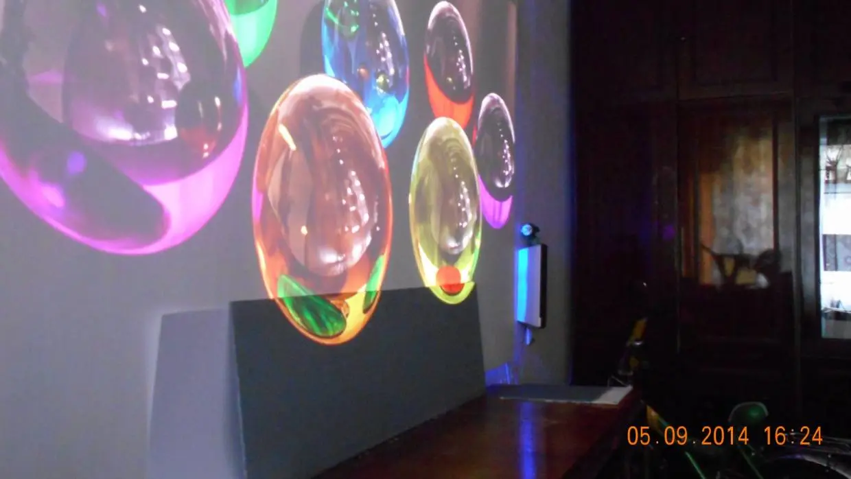

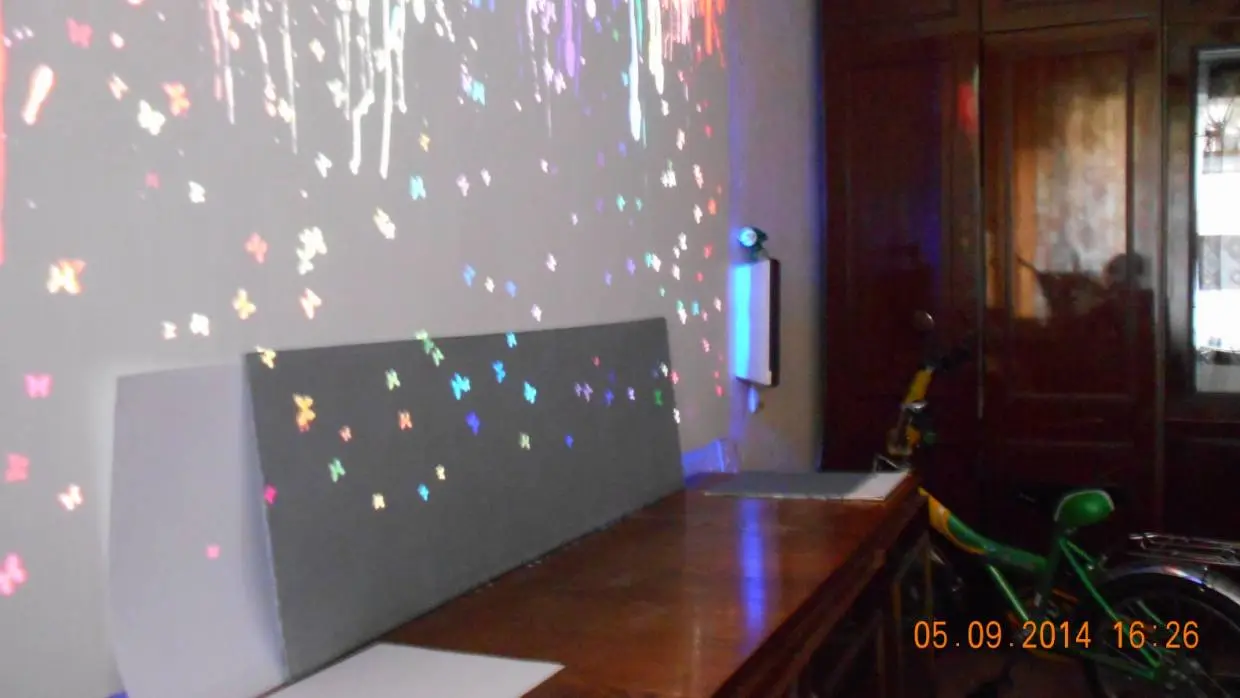

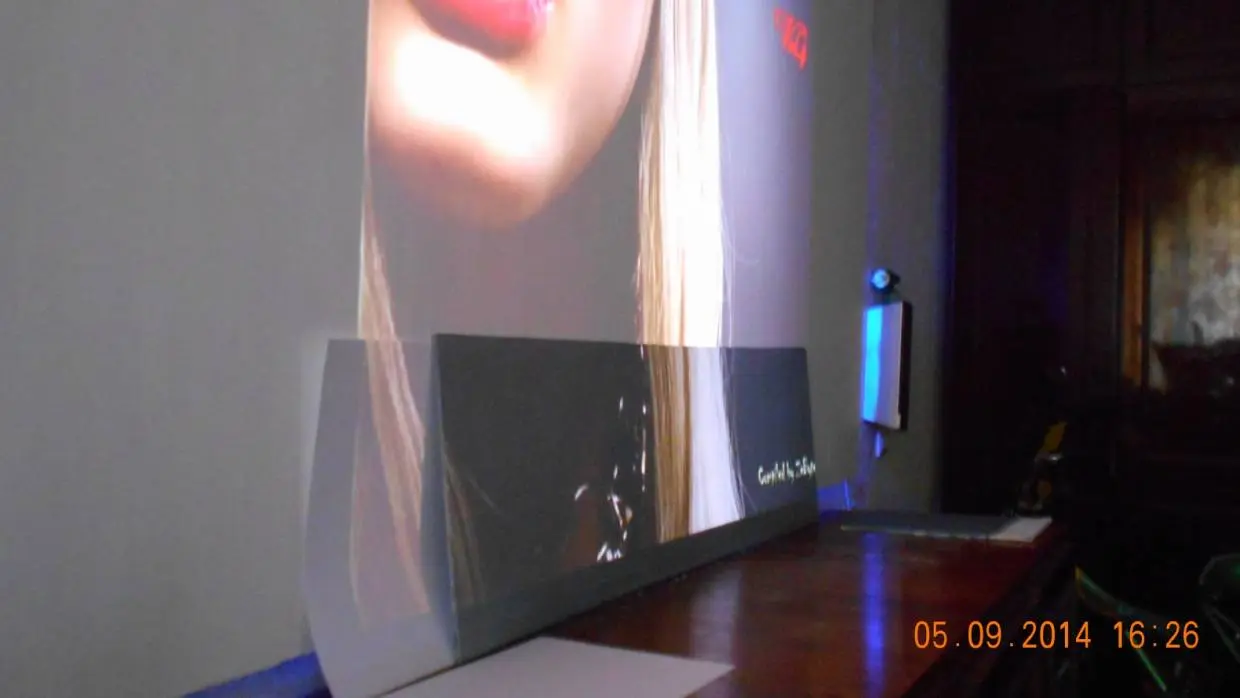

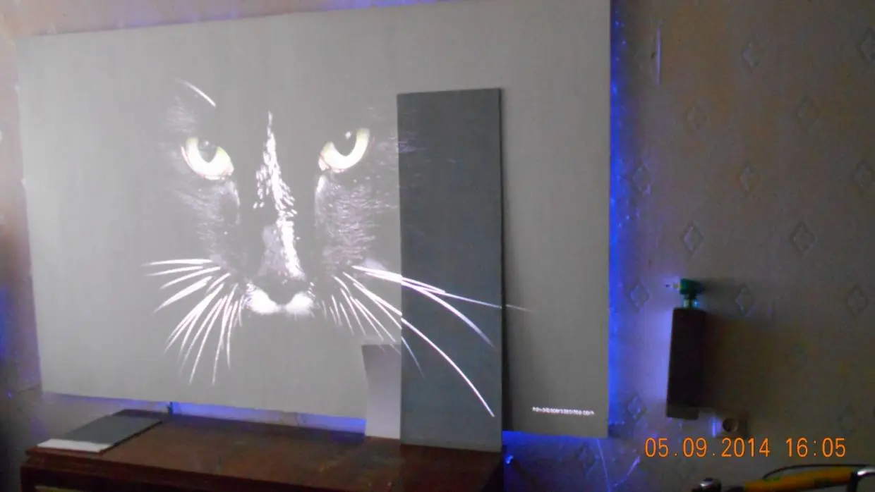

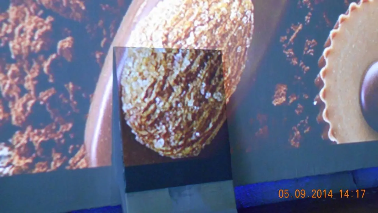

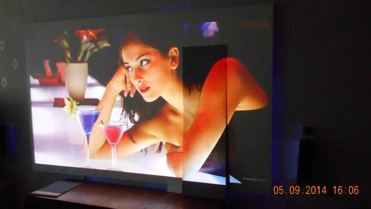

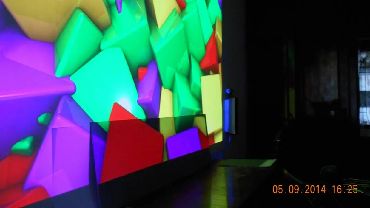

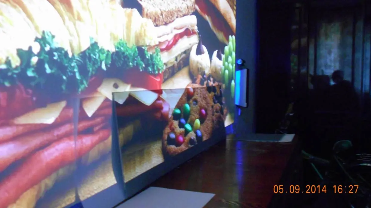

Делаю вывод что белила нужно заменить порошком белого цвета...Попробую смесь-20ml silver,20ml крахмал кукурузный(можно на мел заменить, думаю..),2-3ml toner black,15-30ml вода фильтрованная..
Вот смесь-20ml VGT ярко белая перламутровая,20ml крахмал кукурузный(можно на мел заменить, думаю..),2-3ml toner black,15-30ml вода фильтрованная..Сохнет...

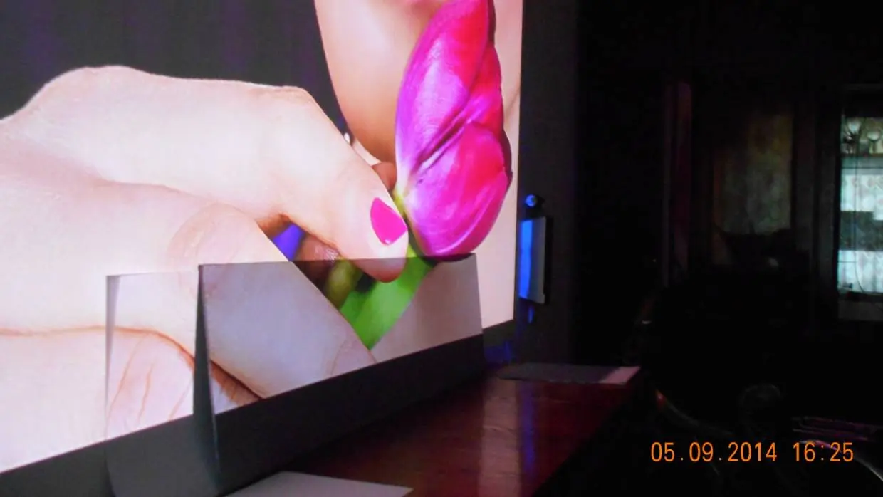

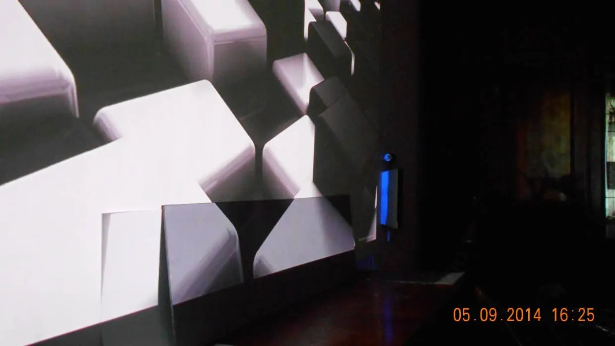

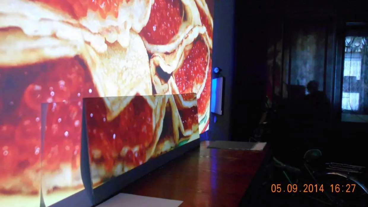

Вот смесь-20ml VGT ярко белая перламутровая,20ml крахмал кукурузный(можно на мел заменить, думаю..),2.5ml toner black,15ml вода фильтрованная.Ну что же не плохо..углы хорошо...мне нравится!!

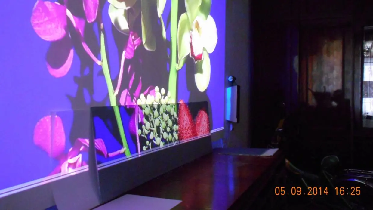

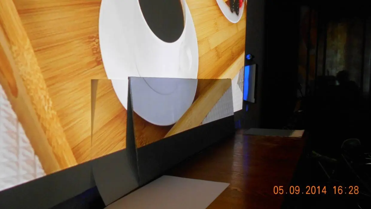

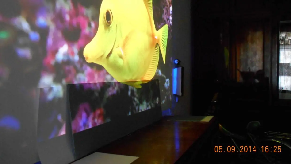

Вот под углом тот же пробник...

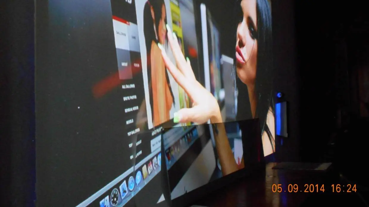

Еще фотки для кучи...

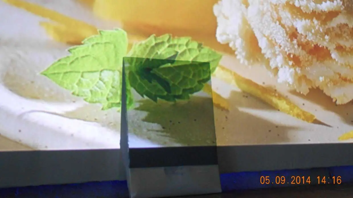

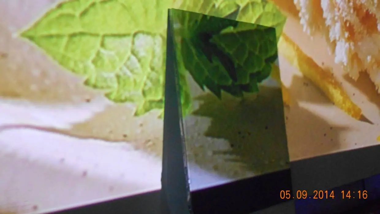

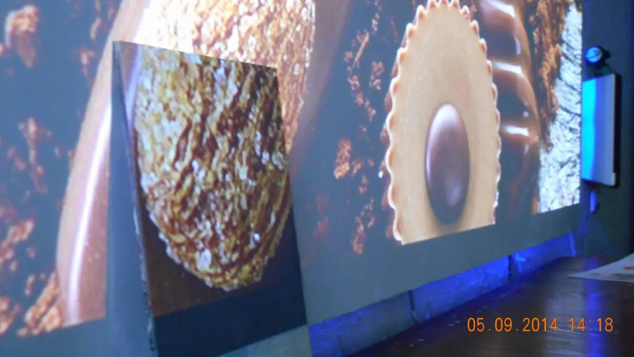

Вот цвет поверхности пробника..Темно серый..не черный..
    17.5 KB · Просмотры: 161
Distrax а это потому что белила заменил крахмалом кукурузным порошок ...
