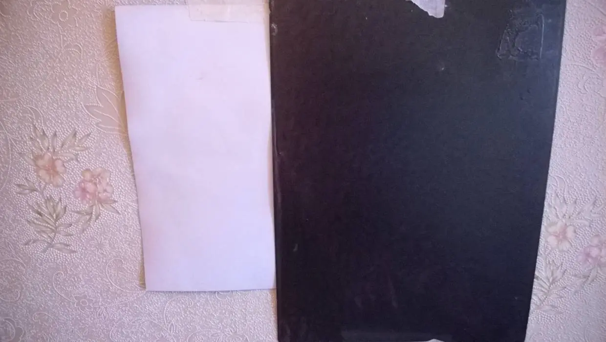

Я только за. Все еще покоя не дает последний "эксперимент" с пленкой матовой поверх черного листа бумаги. Оно бы вывести тип краски отражающей еще. Было бы проще некуда :)

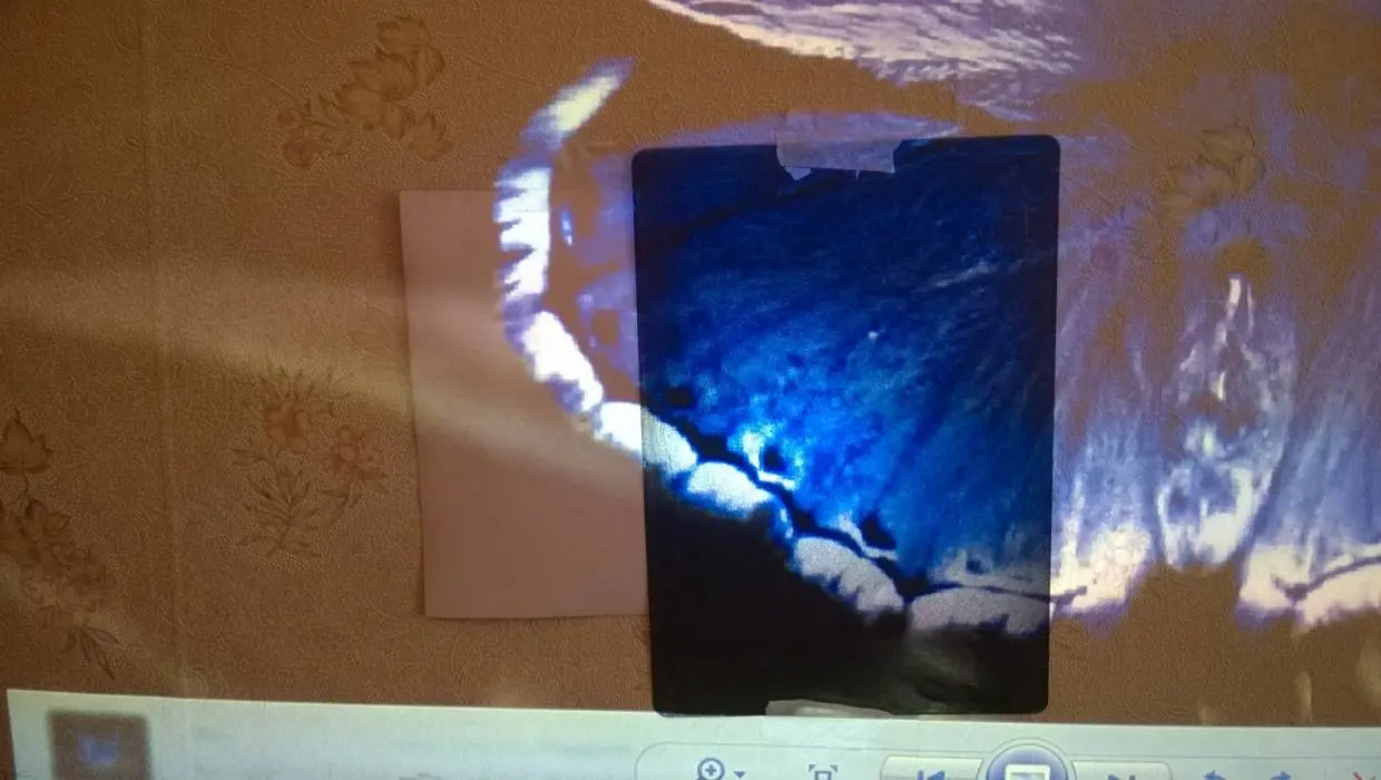

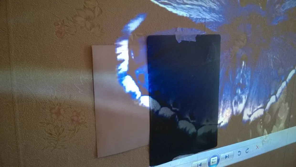

Что и требовалось доказать. Углы - ноль, черный - злой.

Судя по моей последней выкраске, белый от финальной черноты не зависит. От нее, в массе, засят углы обзора. Тут да: чем чернее результат, тем меньше углы при одинаковой яркости.
