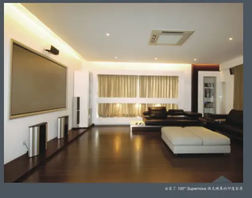

Чёрный проекционный экран

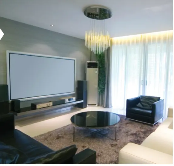

Белая рамка вокруг экрана..а мне понравилась идея...

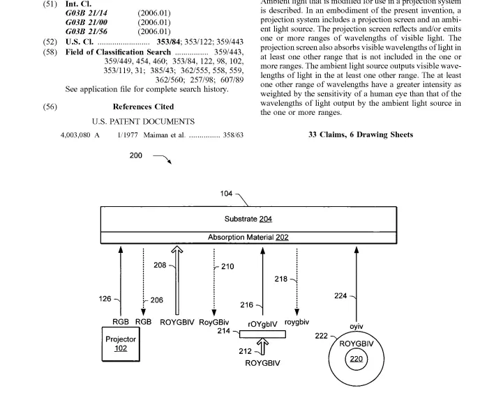

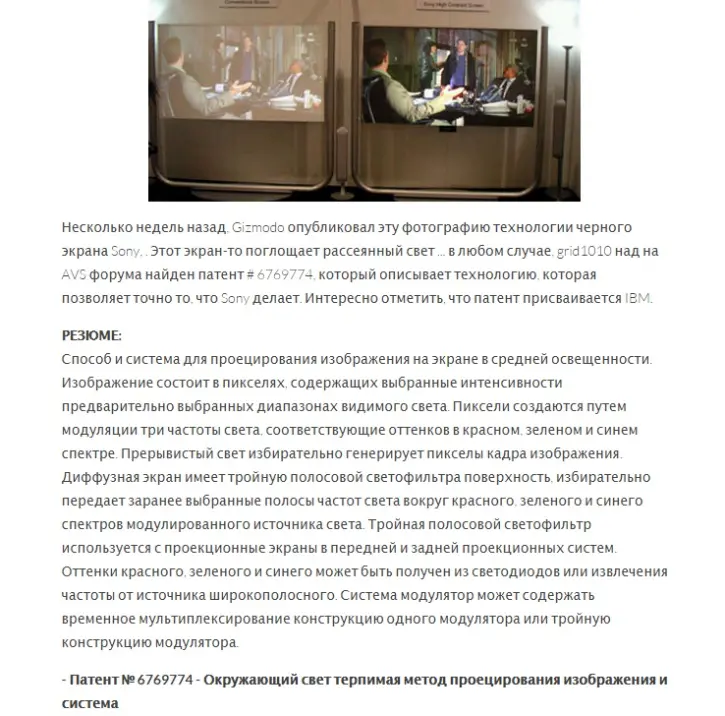

DDREDD Вы в патенте сони разберетесь?
Способ изготовления проекционный экран в соответствии с п.17, в котором конкретный диапазон длин волн включает полосу длин волн красный, зеленый диапазон длин волн, и синий полосу длин волн. Patent #6,769,774 – Ambient light tolerant image projection method and system

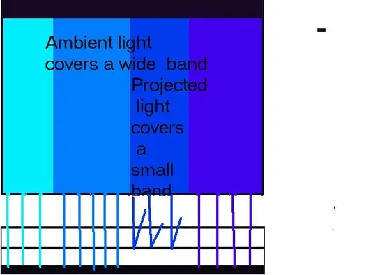

Похоже идея с RGB не такая уж провальная...:tehnari_ru_942:
Ну у них(sony.Co ) какой то слишком уж мудренный способ получения эффекта черный экран...

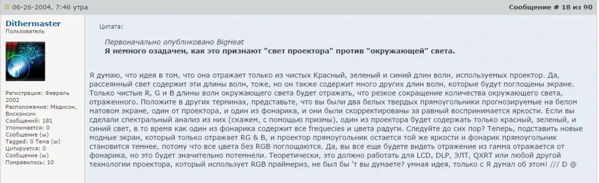

На AVS форуме обсуждали вопрос по RGB...

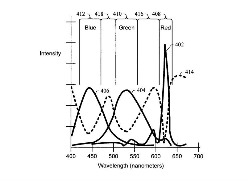

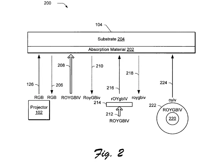

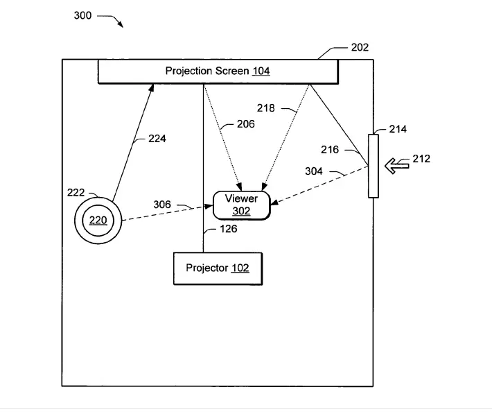

Из описания патента выдрал картинки...
