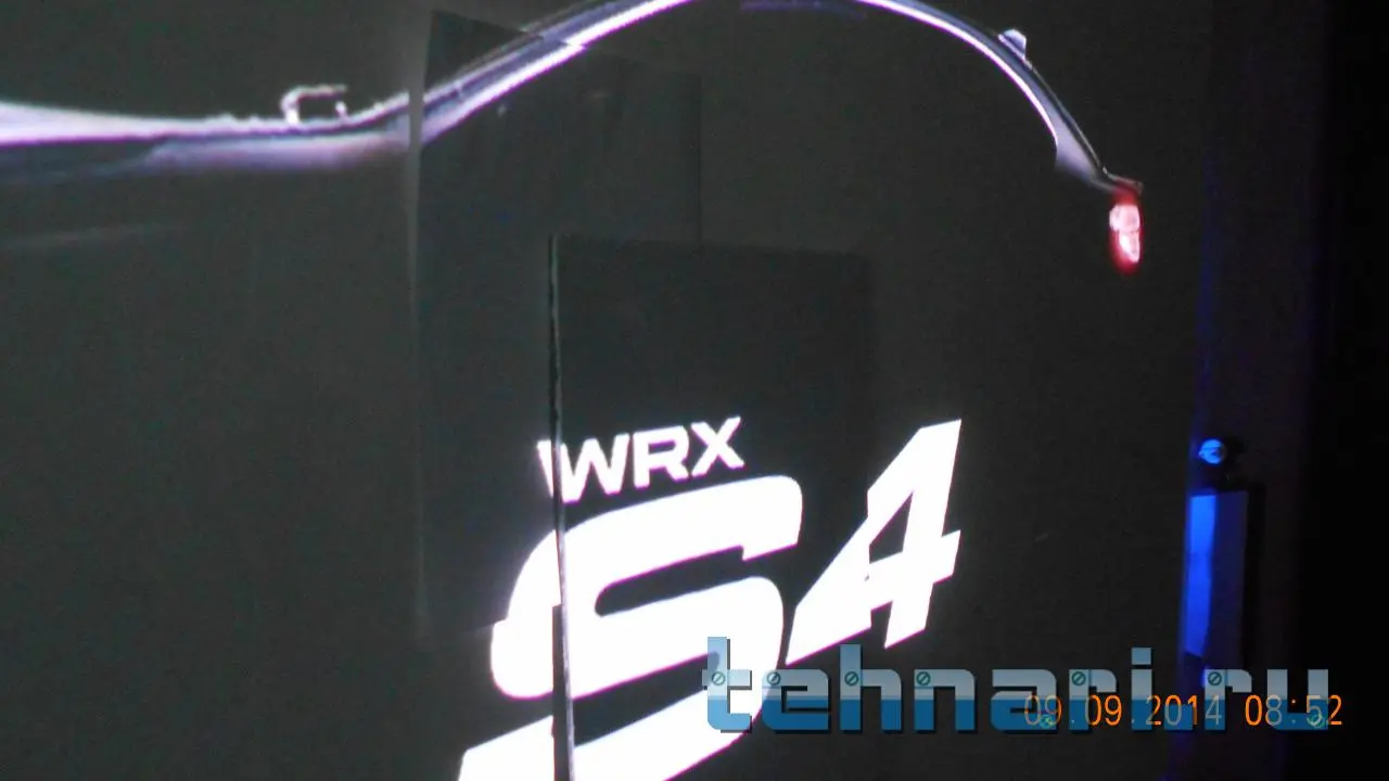

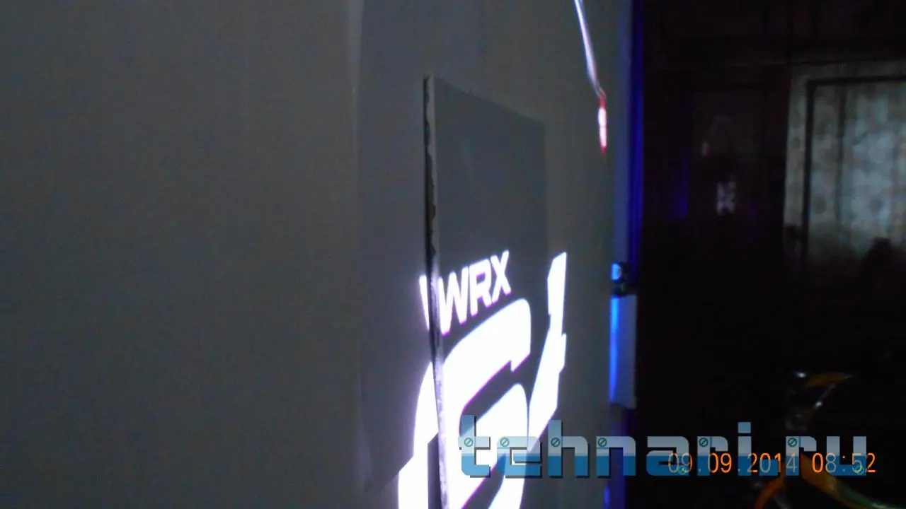

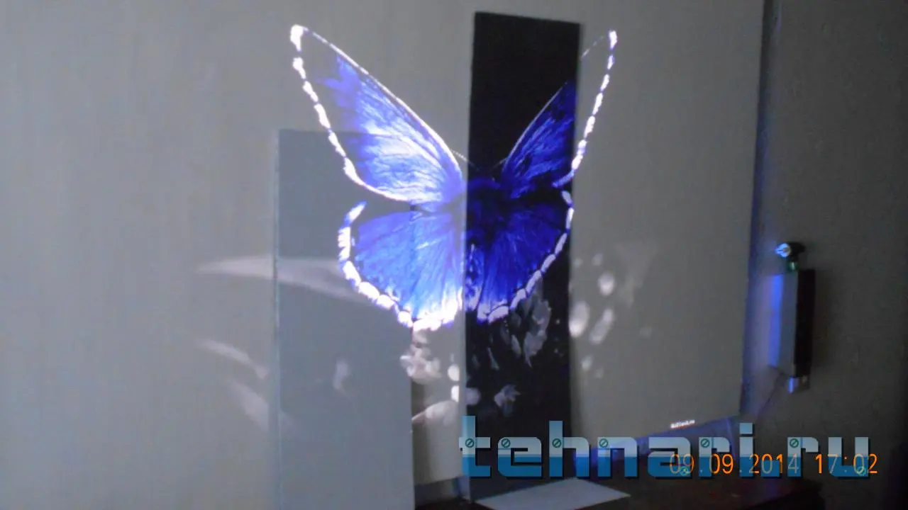

Сохнет пробник смесь-30ml Dulux,10ml silver,1ml toner black...Цель сохранить хороший белый,широкие углы обзора,черный глубже чем на белом экране.(модификация экрана с серебрянкой...как альтернатива с более глубоким черным)
Изменил кол-во тонера..смесь-30ml Dulux,10ml silver,0.5ml toner black..Черный стал заметно глубже..белый на том же уровне...углы как на белом экране..Для сравнения на половину этого пробника нанесу смесь-30ml крахмал кукурузный,10ml silver ,0.5ml toner black...Цель выяснить как скажется замена Dulux-кукурузным крахмалом(порошок белый)так как с смесь с dulux искажает белый(слегка оттенок серого)

В общем Dulux придает серо синий оттенок в смеси..На пробнике с кукурузным крахмалом белый хоть и немного уступает по яркости но без оттенка...Для связки в смесь купил -тиккурила евро 7 база С...база выглядит в банке белой,но при нанесении становится прозрачной и матовой...буду в базу добавлять компоненты.
Покрыл базой старый пробник для проверки на прозрачность и матовость...Пробник-смесь 20ml silver,20ml кукурузный крахмал,7.5ml toner black,10ml vinil metilan клей,50ml вода фильтрованная.

Пока красить времени нет, размышляю. Последние выкраски, последняя из которых уже имеет сдвиг в плюс к углам обзора, навеяли мысли о том, что экран придется делать или максимально черный, пусть и с потерей общей яркости, или светло-серый.
Почему... Получается так, что белый (если брать максимальную площадь засветки экрана) равен цвету экрана как такового. Ровно как и черный - только цвет экрана в отсутствии засветки. Если же экран серый, то и при полной засветке (хоть прожектором) белый будет серым. Печально.
Меня уровень белого в фильмах сейчас вполне устраивает, напрягает только тогда, когда белой должна быть значительная площадь экрана. Но тут вылезает ситуевина, мною выше описанная.
Вопрос к ДДРЕДДу - как Вы думаете, какой все же экран имеет больше шансов к успеху (при одинаковом внешем цвете): с черной основой и энным количеством отражающих слоев (или одним, но более толстым), или с серой основой и более "жидким" отражением?

Присыпку я вчера попробовал, только пока трактовать результат не знаю как. Вроде поверхность матовей стала, углы развернулись. Но, опять же, это может быть и из за того, что наносил слои поверх готового полу-глянцевого слоя, и матовость просто пришла сама по себе, от ВГТ с лаком.
VagrantM75 надо добиться что бы белый был не серый а менее интенсивный по яркости,а так Вы правильно видите проблему...Тальк тоже хорошо матирует..так что попробую..

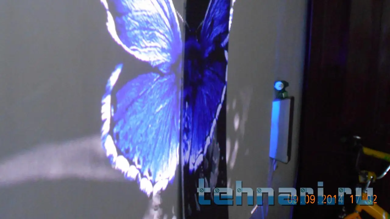

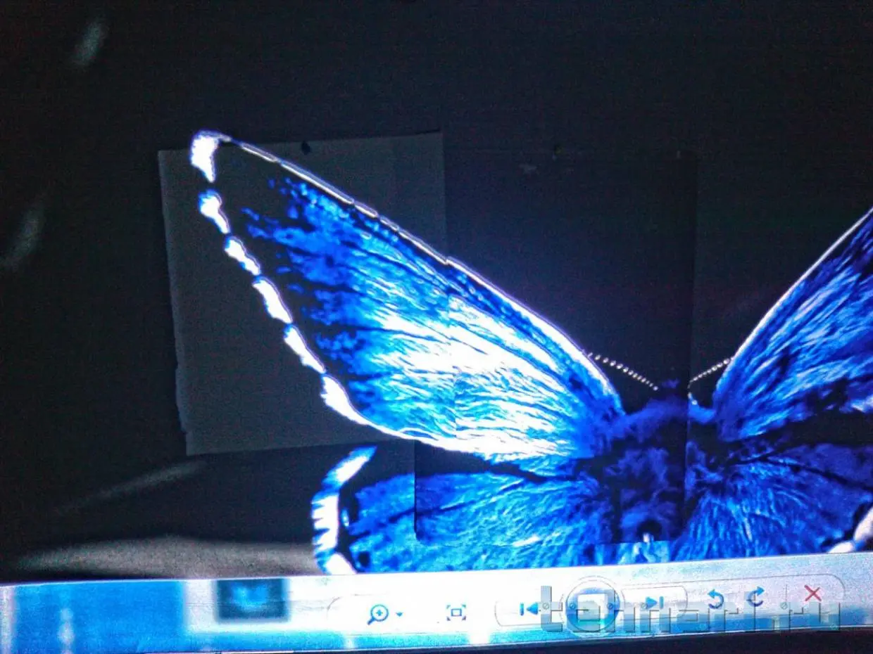

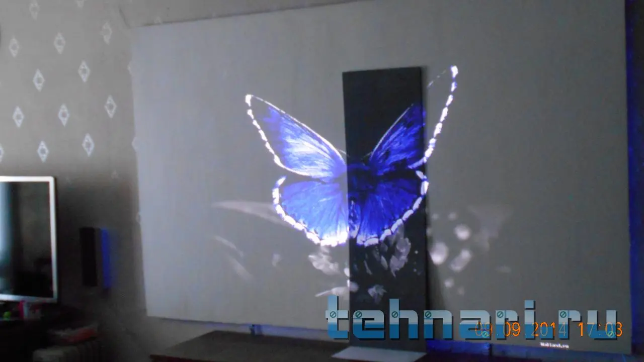

Возможно, я Вас не так понимаю. Или Вы меня. Белый сравниваем не в какой то отдельно взятой картинке, типа той же бабочки (тут все вполне хорошо, белый себе белый), а на чистом белом экране, допустим, страница форума, где мы сейчас общаемся. Вот тут у меня все крайне печально :(
Да вроде на светлых картинках заметно конечно падение яркости...но в схеме DDREDDa белый вообще не должен оттенок иметь ..Вы слои VGT поверх темной основы кроете.белый хороший должен быть..

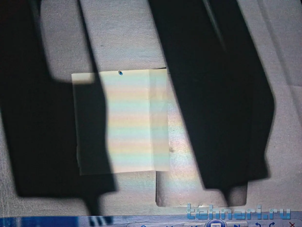

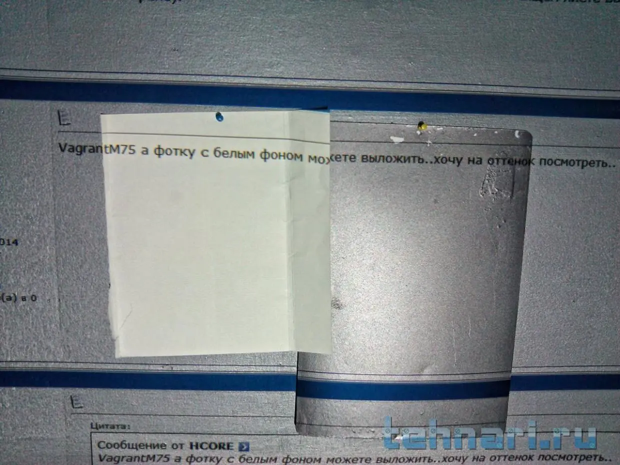

Вот же. Если сравнивать белый визуально на больших белых полях (фото было мое с клавишами), то белый имеет цвет экрана. То есть, от светло-черного до серого, в зависимости от цвета основы и количества отражающих слоев. А вот если сравнивать белый на той же бабочке, то цвет фактически не отличается от белого на рядом висящем листе ватмана. Как бы визуальный обман (ровно как и с черным на белом экране).
VagrantM75 а фотку с белым фоном можете выложить..хочу на оттенок посмотреть..
