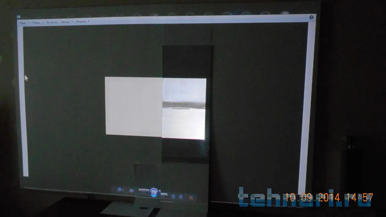

VagrantM75 мда уж...Вот я обратную схему делал-на белую основу нанес смесь VGT и тонер black...белый просто приглушен по яркости...

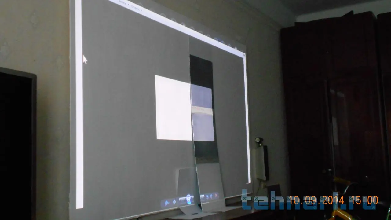

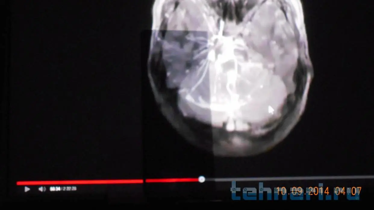

По фото складывается ощущение, что он у Вас уходит в синеву.
Сфоткайте страницу форума, с белым ватманом и выкраской вместе.
Этот пробник уже несколько раз перекрашен..но по поводу синевы ее как раз не было..и в таком варианте углы обзора хорошие..только я тонера тогда много добавил..описание на предыдущих страницах,я Вам советовал такой вариант ..
А синева из за Dulux супер белой она как и другие супер белые с добавлением оксида титана...поэтому белый порошок крахмала стал пробывать и синева пропала...

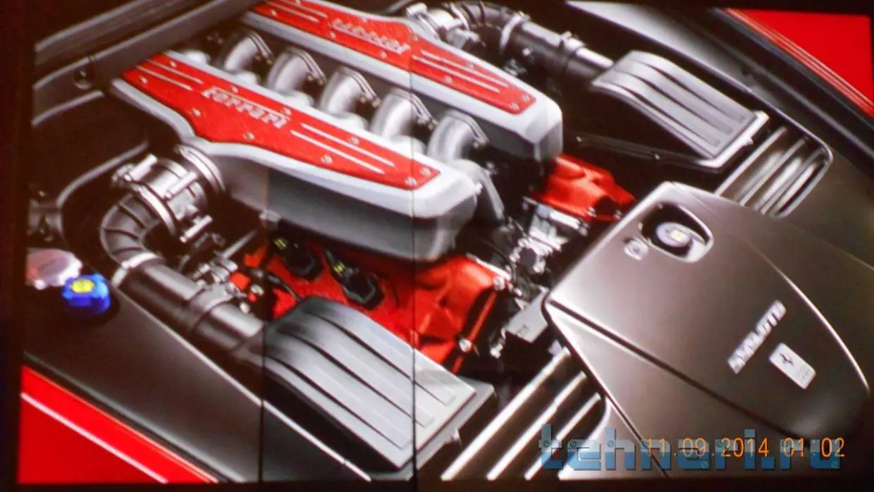

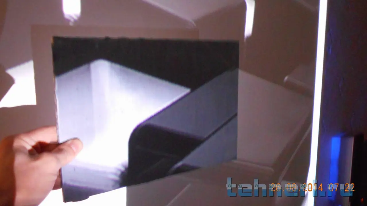

Да в смеси с крахмалом тонера надо значительно меньше..когда добавлял Dulux белая эмаль сильно высветляла тонер ...повторил смесь с заменой Dulux на кукурузный крахмал так картинка очень затемнилась...Надо с 0.5ml toner начать..белый сильно упал при 5ml тонера..
Пробник -смесь 30ml silver,10ml кукурузный крахмал,5ml toner black,30ml basa Matte..
На пробу-смесь 30ml silver,10ml кукурузный крахмал,0.5ml toner black,30ml basa Matte..
смесь 30ml silver,10ml кукурузный крахмал,0.5ml toner black,30ml basa Matte..Не пойму но смесь по прежнему выглядит темной даже при кол-ве тонера 0.5ml..Такое складывается впечатление что тонер вообще лишний..Теперь картинка как бы за грязной пеленой...и яркость упала значительно...Возможно сказывается добавленная в смесь база и она сама затемняет картинку ..Даже не знаю может убрать тонер вообще?

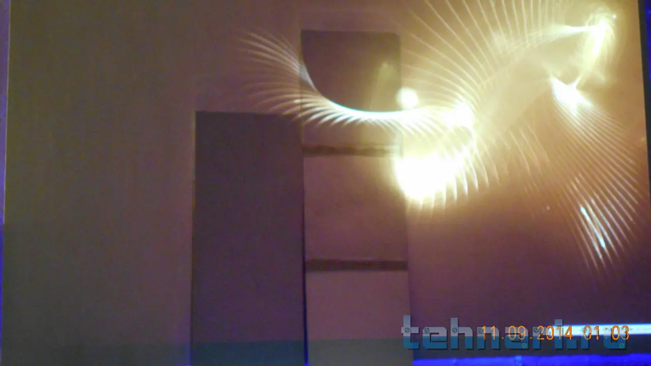

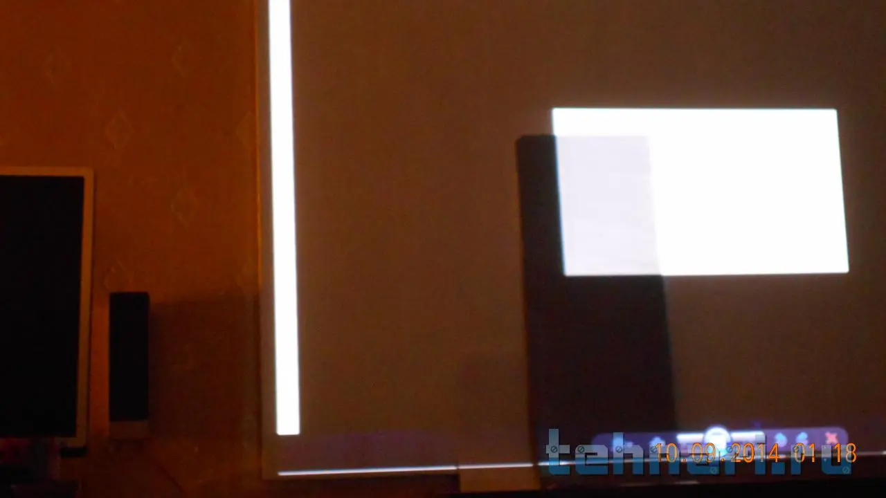

Так..пробую смесь без тонера -смесь 30ml silver,10ml кукурузный крахмал,30ml basa Matte..Проверка на падение яркости без тонера..
Нанес первый слой-смесь 30ml silver,10ml кукурузный крахмал,30ml basa Matte..Даже и не знаю черный по прежнему хорошо,белый не много просел,углы хорошо..Покрывал поверх предыдущей смеси...Думаю несколько слоев покрыть..Смесь на вид светло бежевая...Когда покрывал пробник то как будто полупрозрачной эмульсией крою..silver должен давать при таком кол-ве хорошую яркость...Подожду когда просохнет...

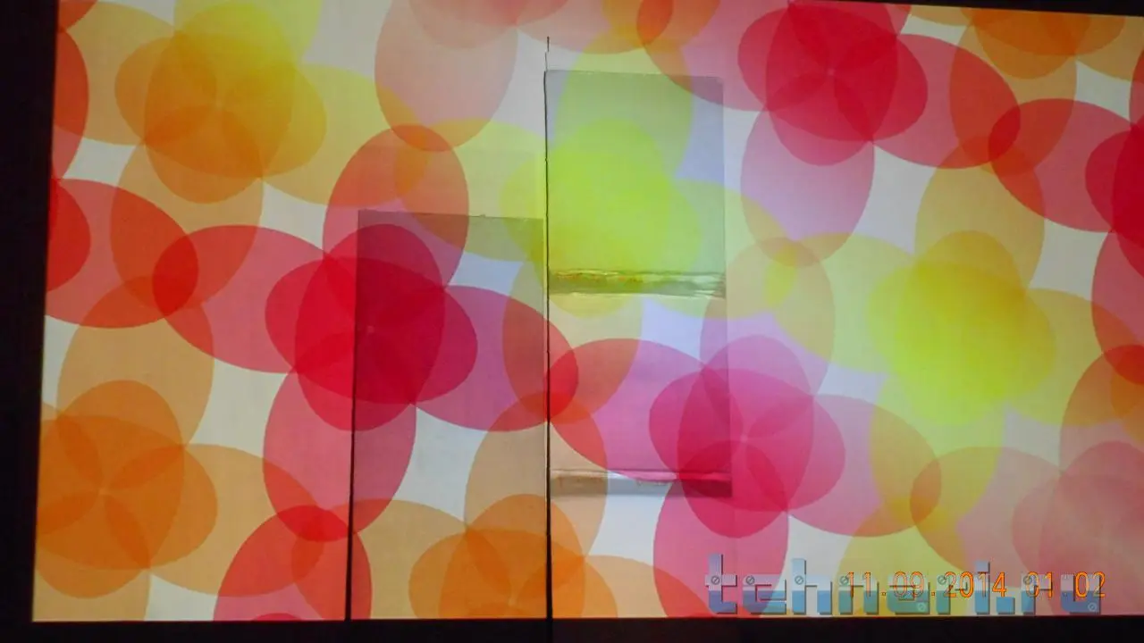

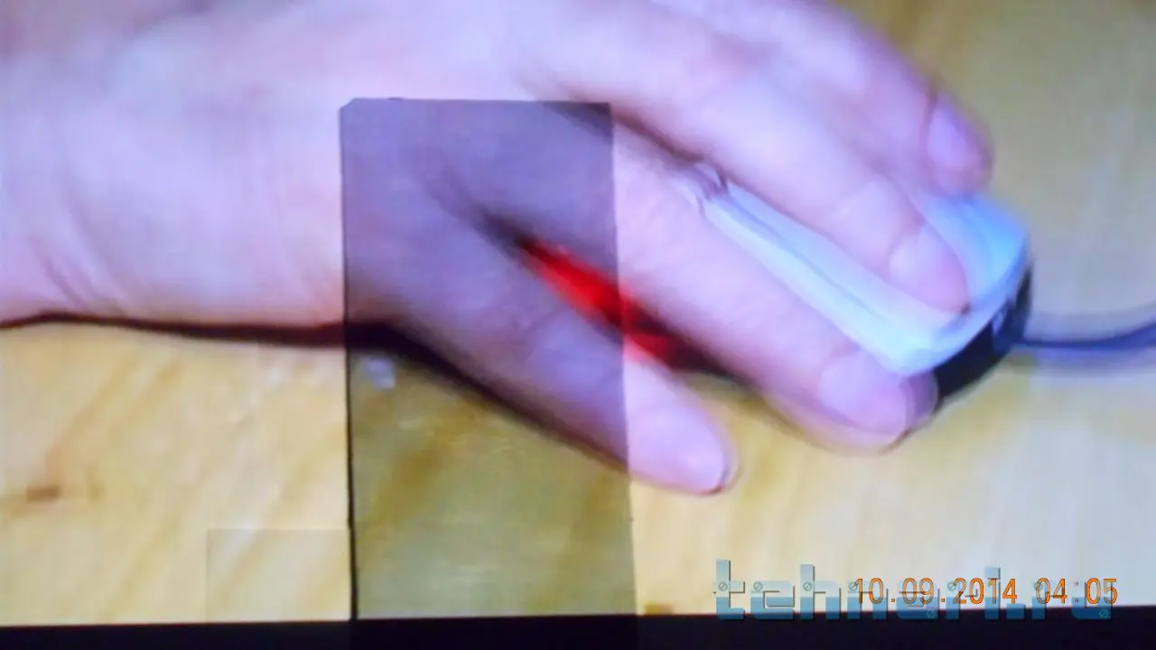

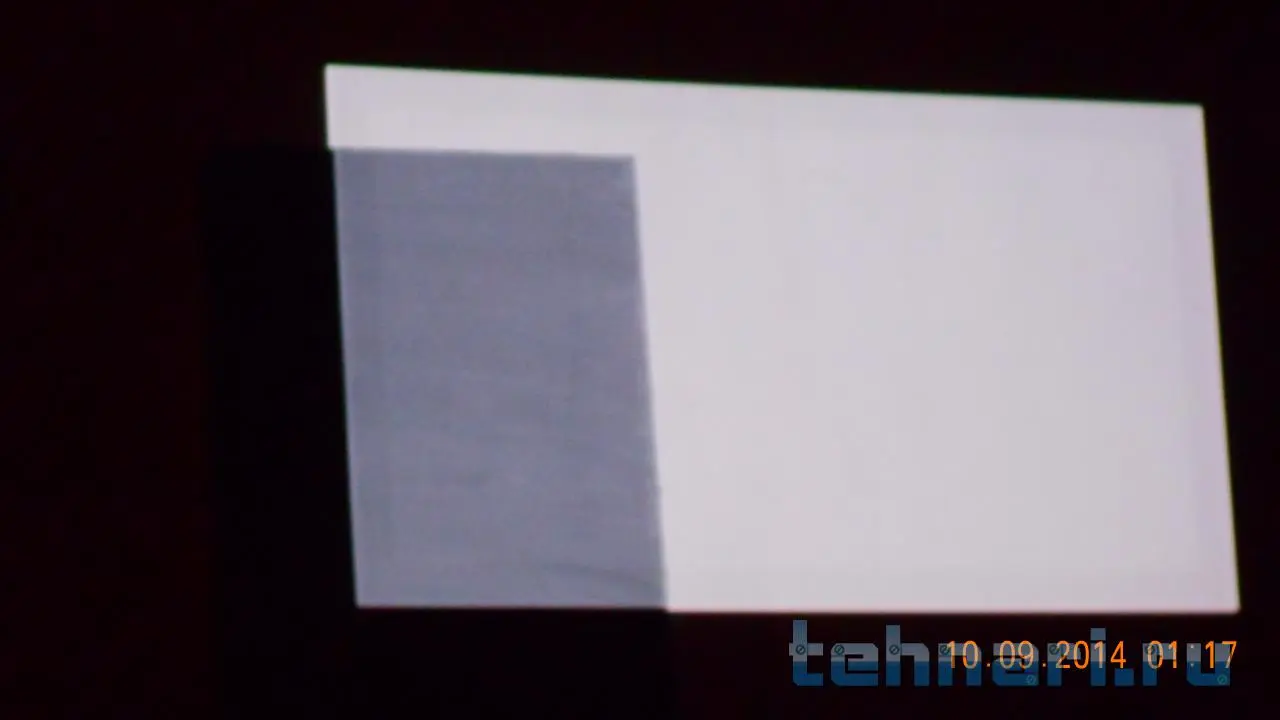

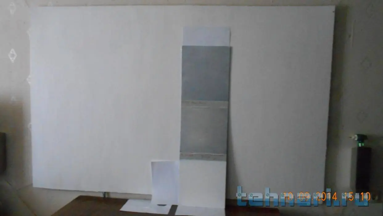

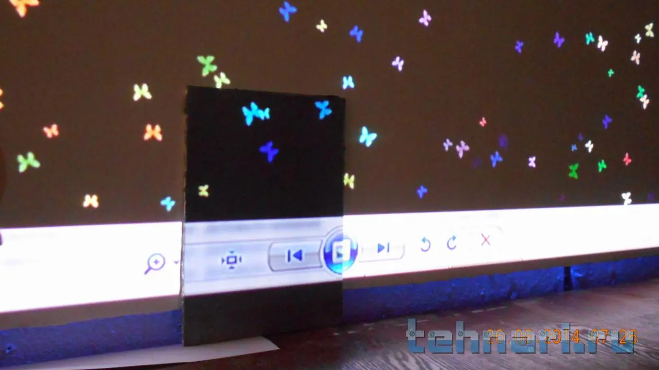

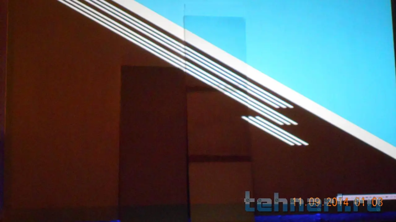

Предполагаю что просвечивает нижняя основа так как черному не откуда взяться..Для проверки поделил пробник на три части 1-VGT,2-silver,3-Dulux...Поверх покрою тем же составом-смесь 30ml silver,10ml кукурузный крахмал,30ml basa Matte..Цель проверки выяснить происхождение черного...
Ну что же похоже вырисовывается Black screen...очень интересно...хм...:tehnari_ru_509: Похоже и многослойная схема DDREDDa в ход пойдет...даже не пойму радоваться или рано...смотрю на пробники и не верю..
Пока покрыто по два слоя..Верхний VGT ярко белая перламутровая,средний Silver перламутровая,нижний Dulux ослепительно белая с мраморной крошкой...Будущий базовый слой выберу после покрытия рассеивающей смеси..

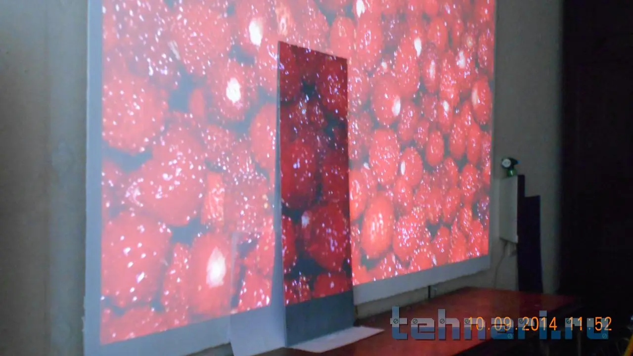

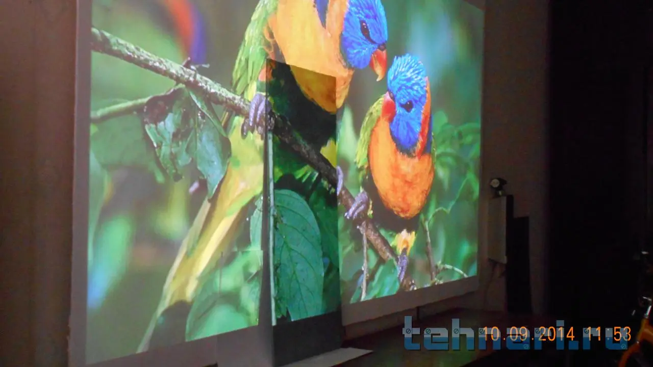

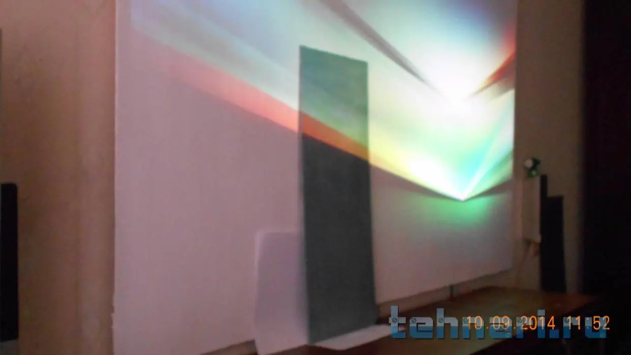

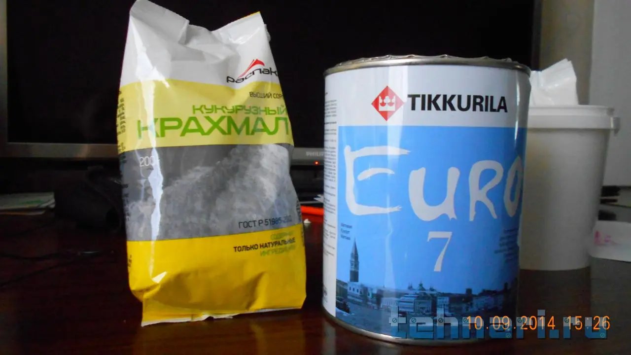

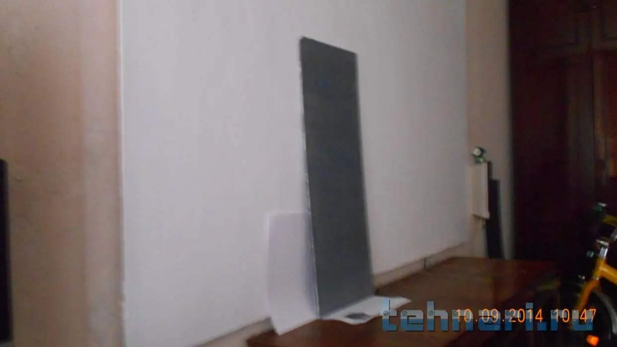

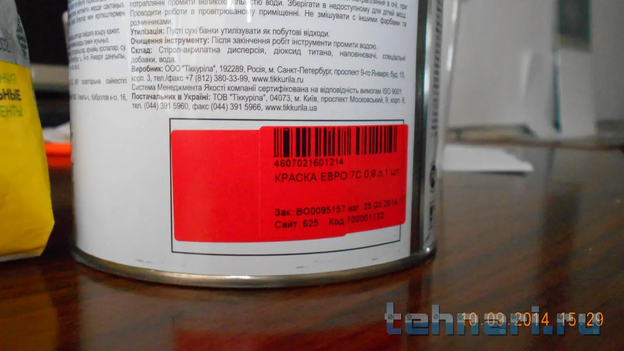

Маттирующий слой будет состоять из silver перламутровая-30ml,тиккурила Евро 7 База С-30ml,кукурузный крахмал 10ml....Пробник выше изначально был темно серый..покрыто по два слоя но и VGT и Silver кажется что просвечивают и выглядят серыми...Или это игра света...

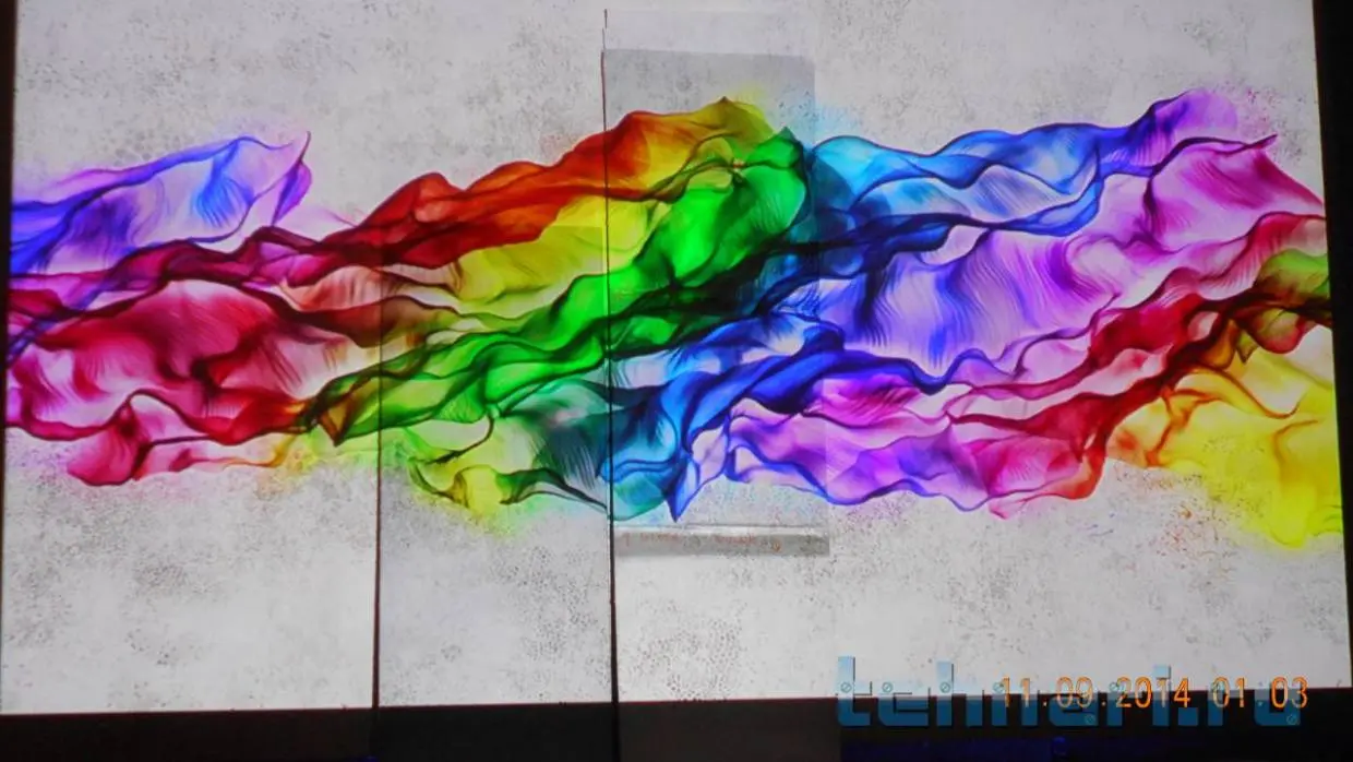

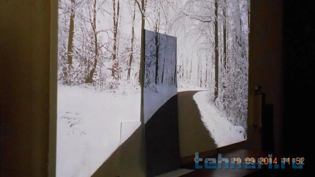

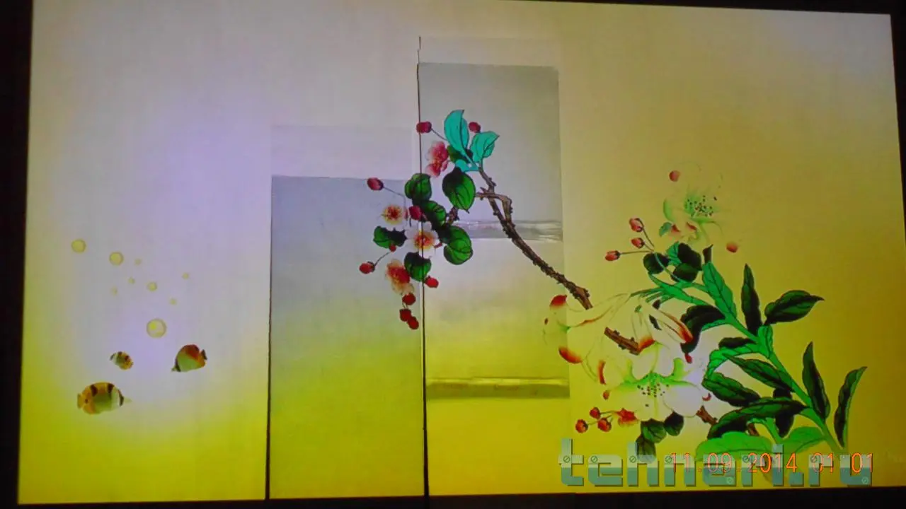

Черный хорош, белый тоже, лучше чем на ранних пробниках..
Distrax все покрывается слоями...последний рассеивающий слой вот он будет смесь...Пока сохнет пробник покрыто по 4 слоя...
Еще один пробник покрыл silver ,вторым слоем рассеивающим покрою...пока все сохнет...:nasos:
Хочу отметить что рассеивающий слой подсадит яркость...вопрос на сколько..по пробнику видно что у silver яркость больше чем у VGT,но silver мне кажется слегка имеет глянец что по моему плохо..у VGT хоть яркость почти в половину ниже,зато выглядит( в сравнении с silver ) более матовой...Странно другое что у silver угол обзора шире-что конечно плюс...Все станет ясно после покрытия рассеивающим слоем..А так есть еще задумка-1 слой silver(как более яркий) 2 слой VGT(придаст не много матовость) 3 слой маттирующий База С(tikkurila evro 7)...(Все материалы с разной степенью рассеивания)
DDREDD придумал многослойную схему но минус ее это лак..(Его глянец).Странно обошел магазины но нет лака с максимальной матовостью..(судя по их выкраскам),только в лавке по рукоделию мне показали лак super matte..но он дорогой и баночка 100 ml...
Вот фирма лак матовый и супер матовый ,но цена...

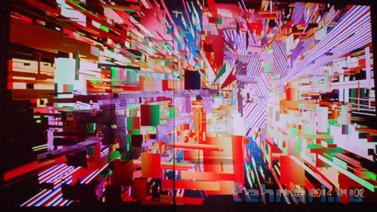

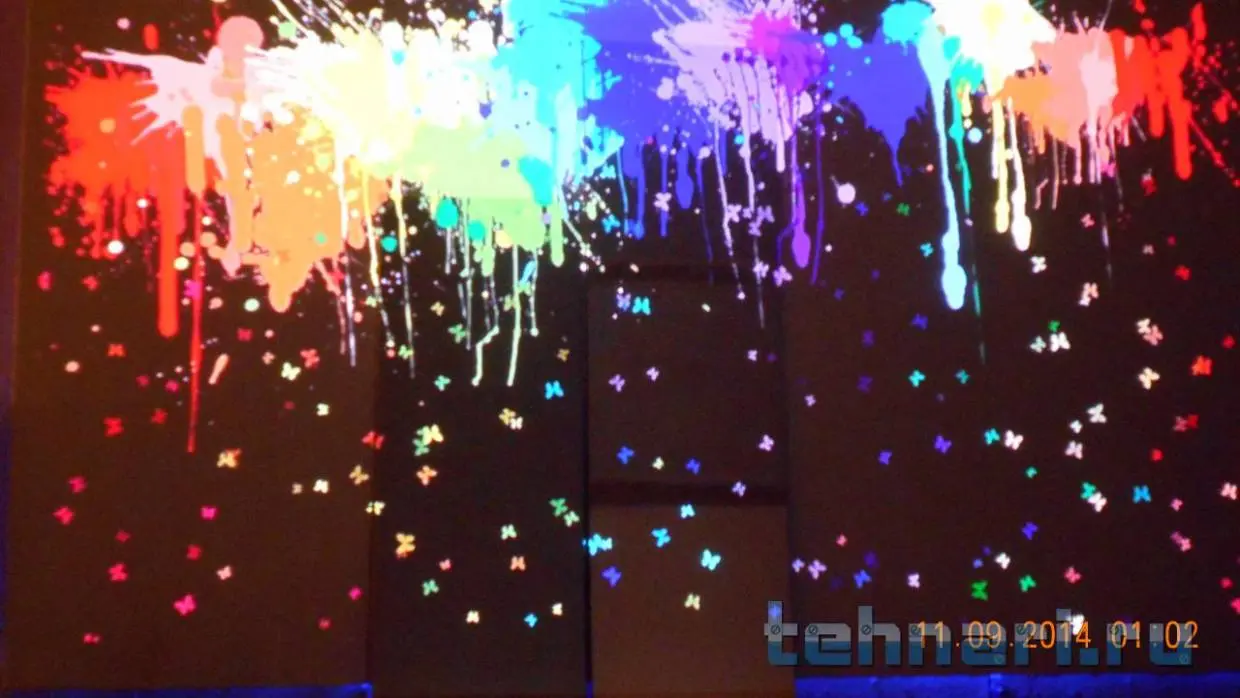

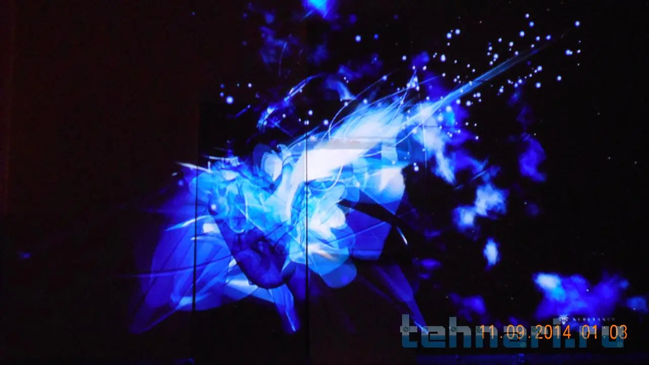

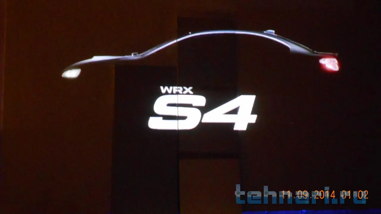

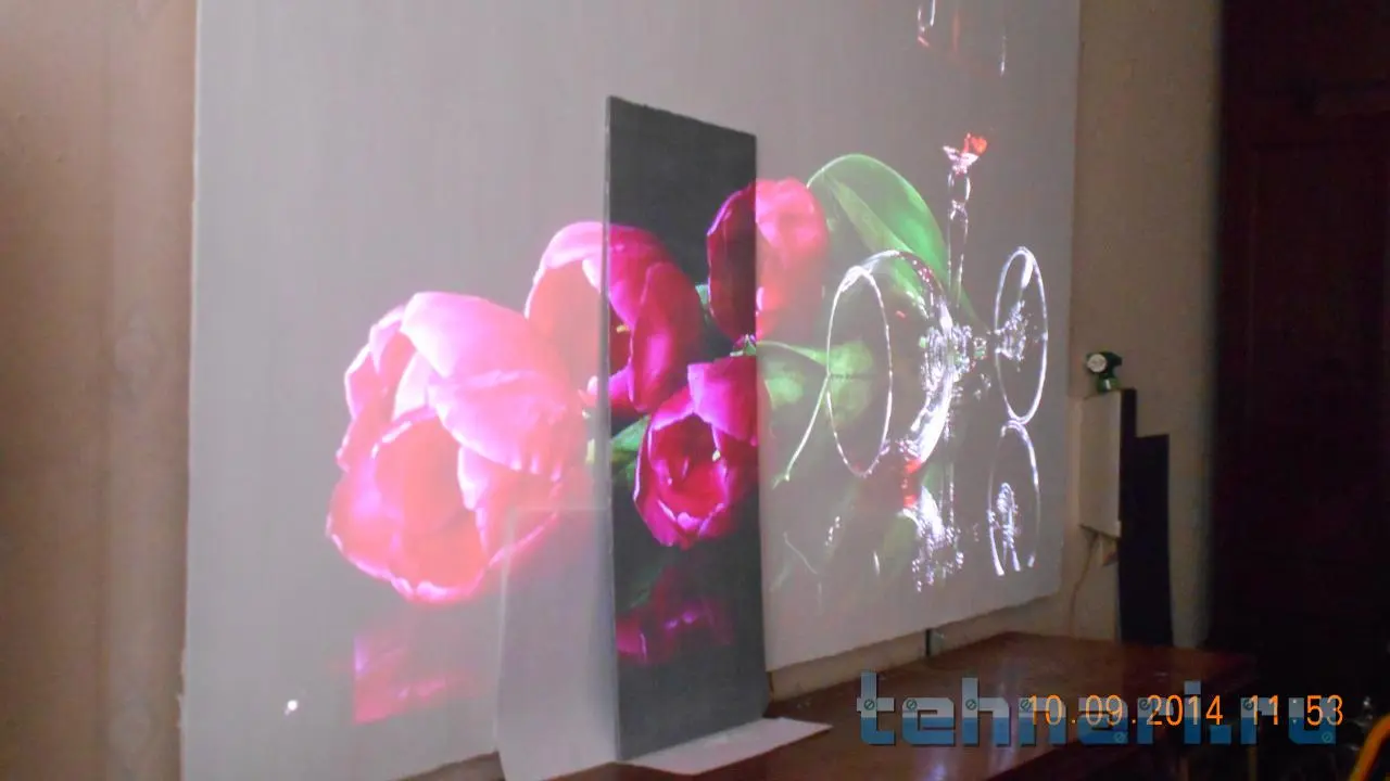

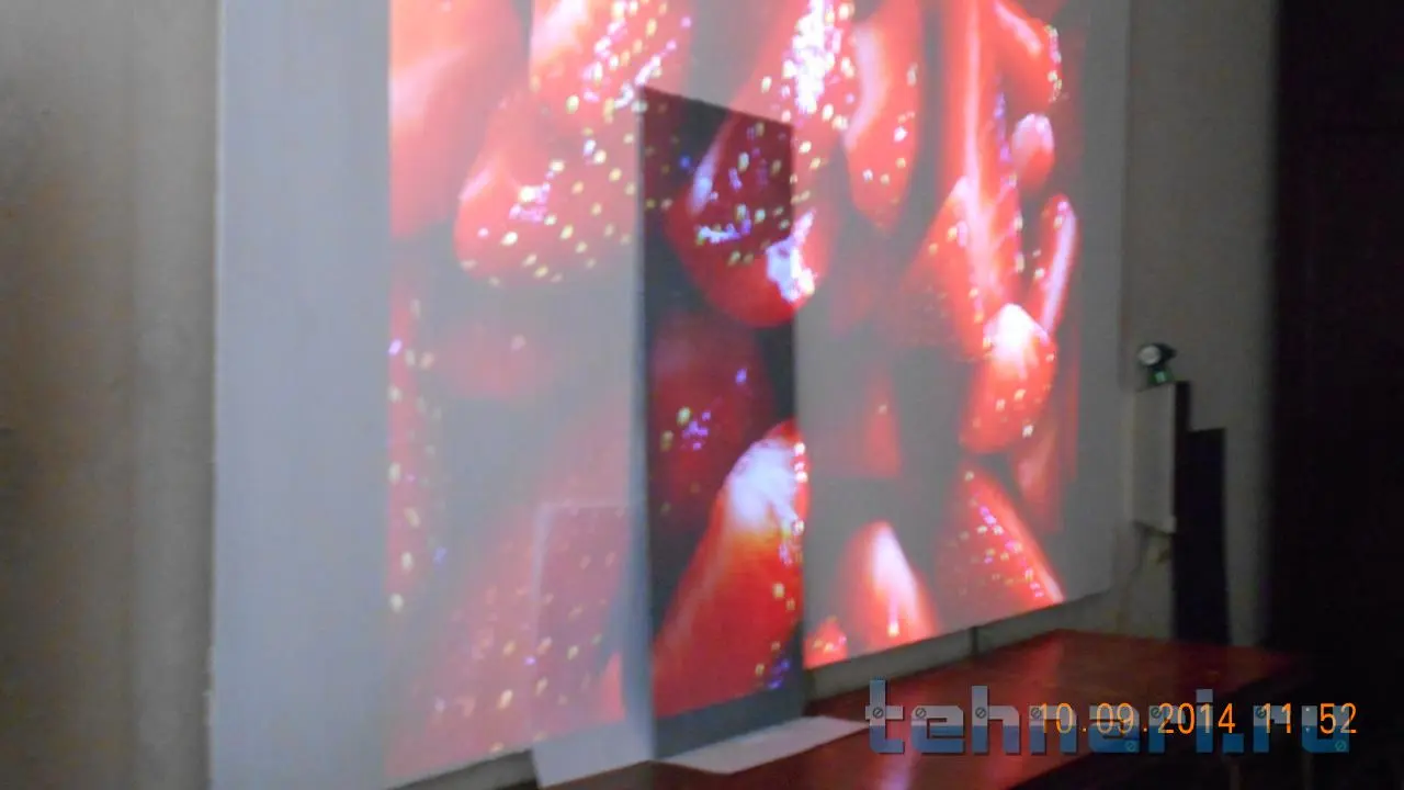

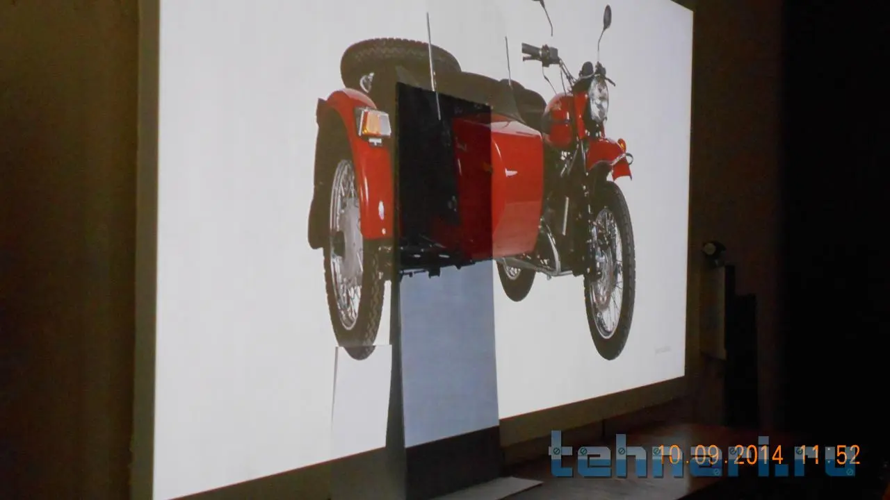

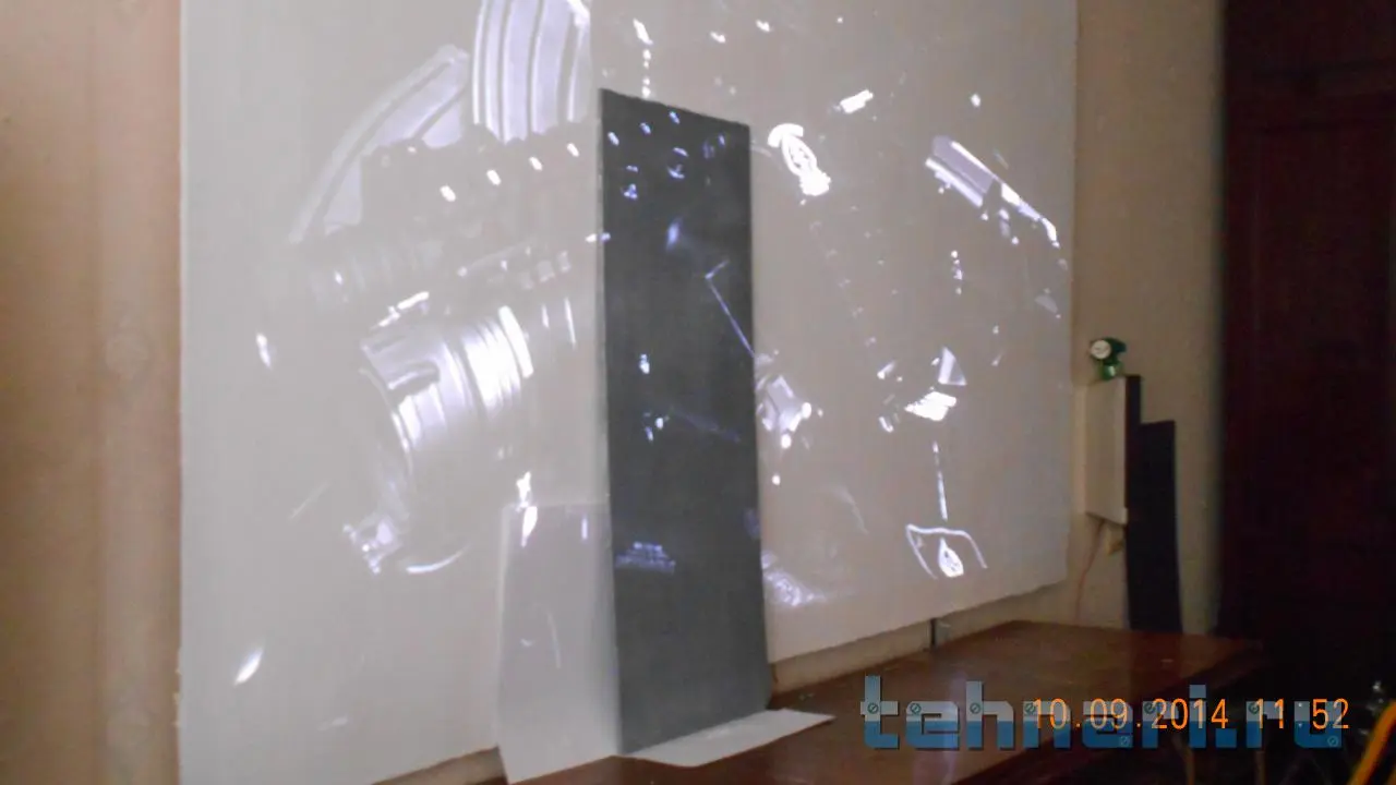

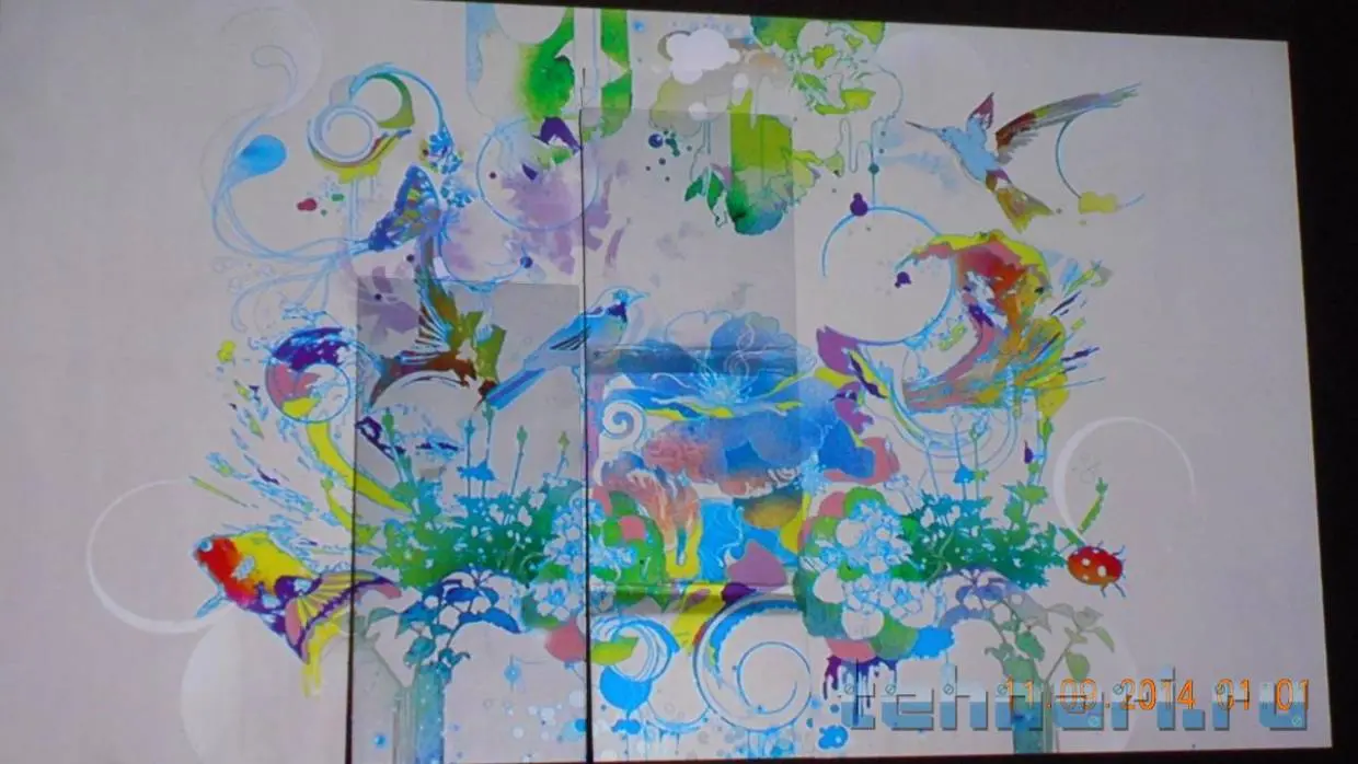

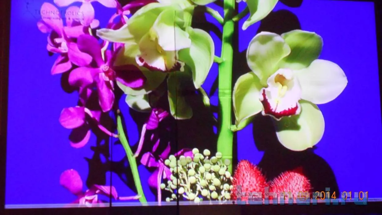

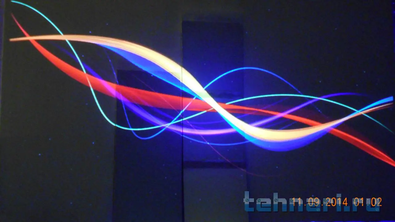

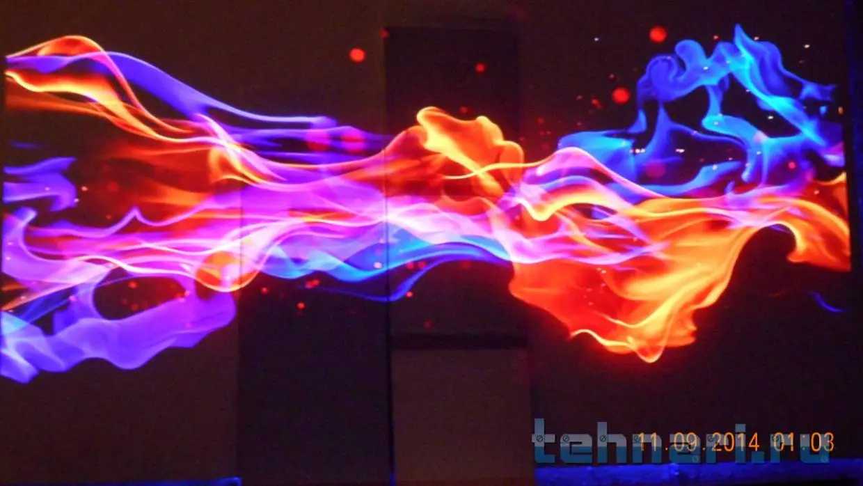

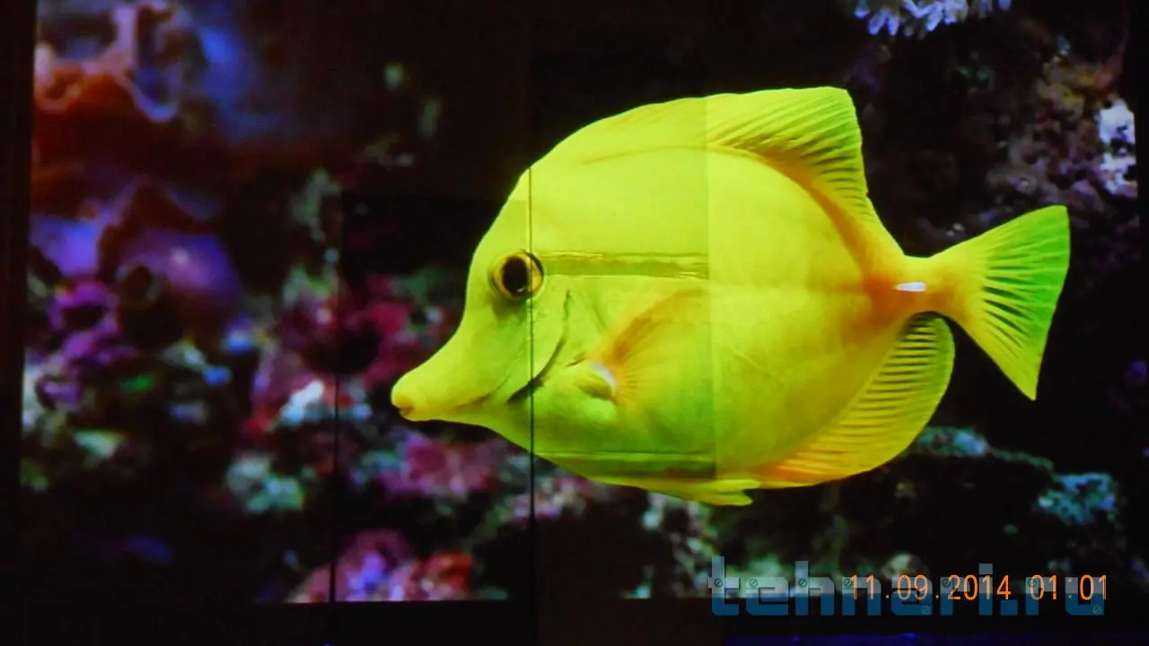

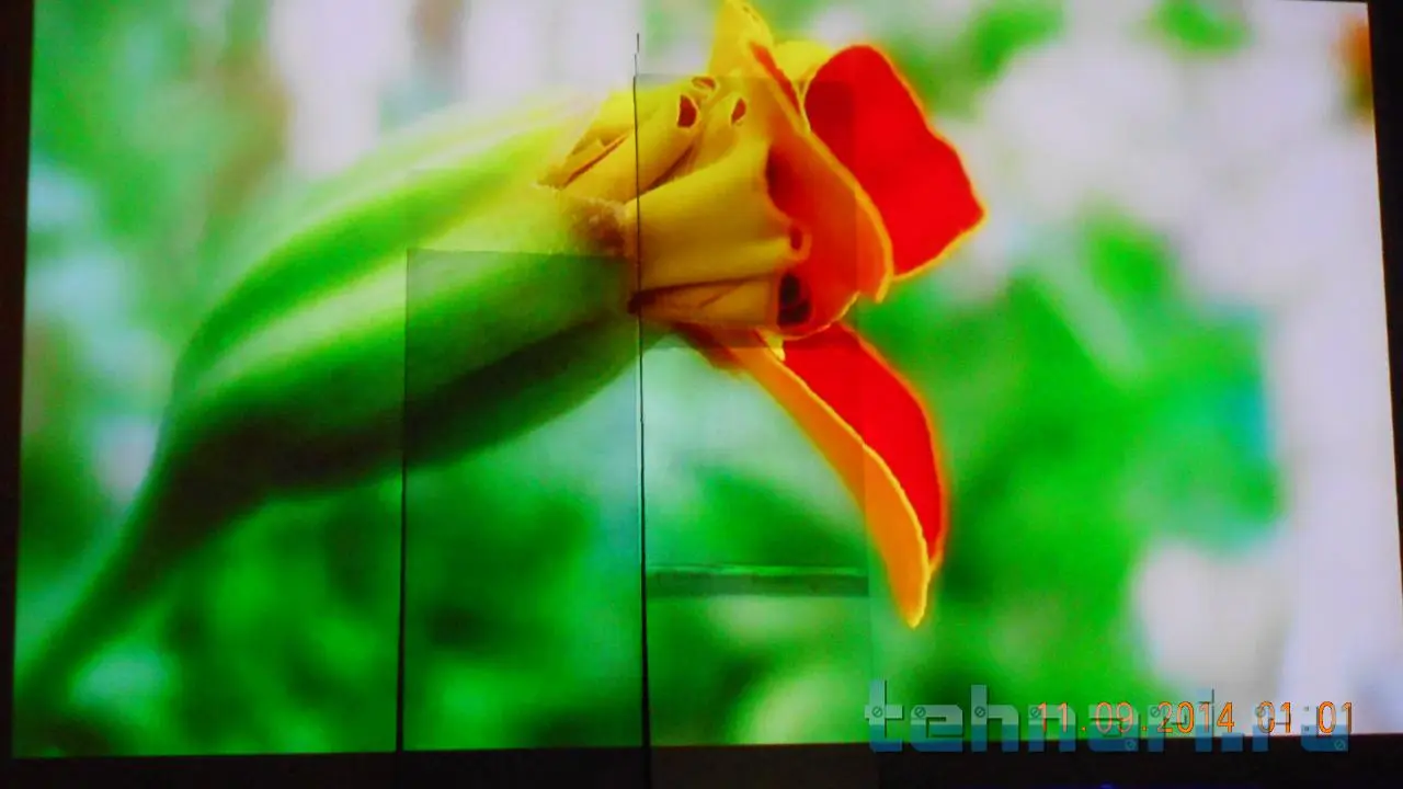

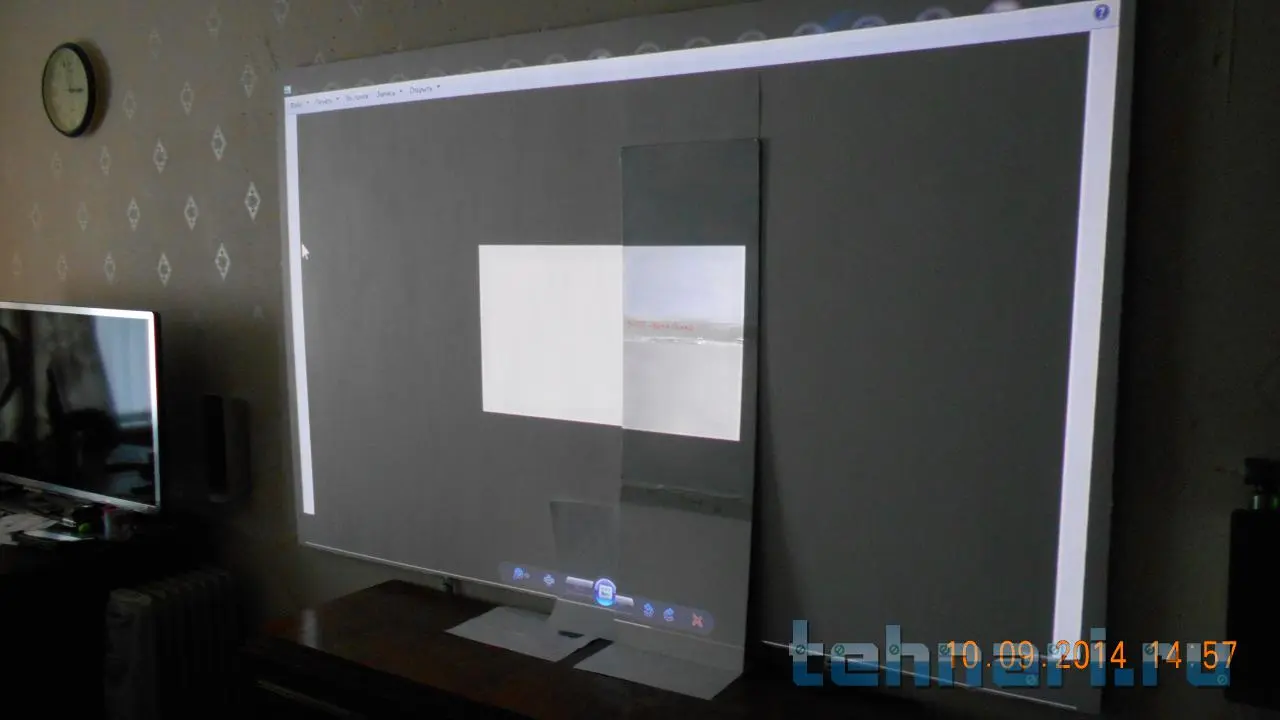

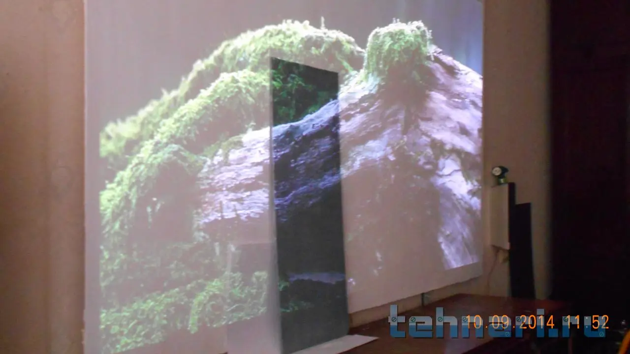

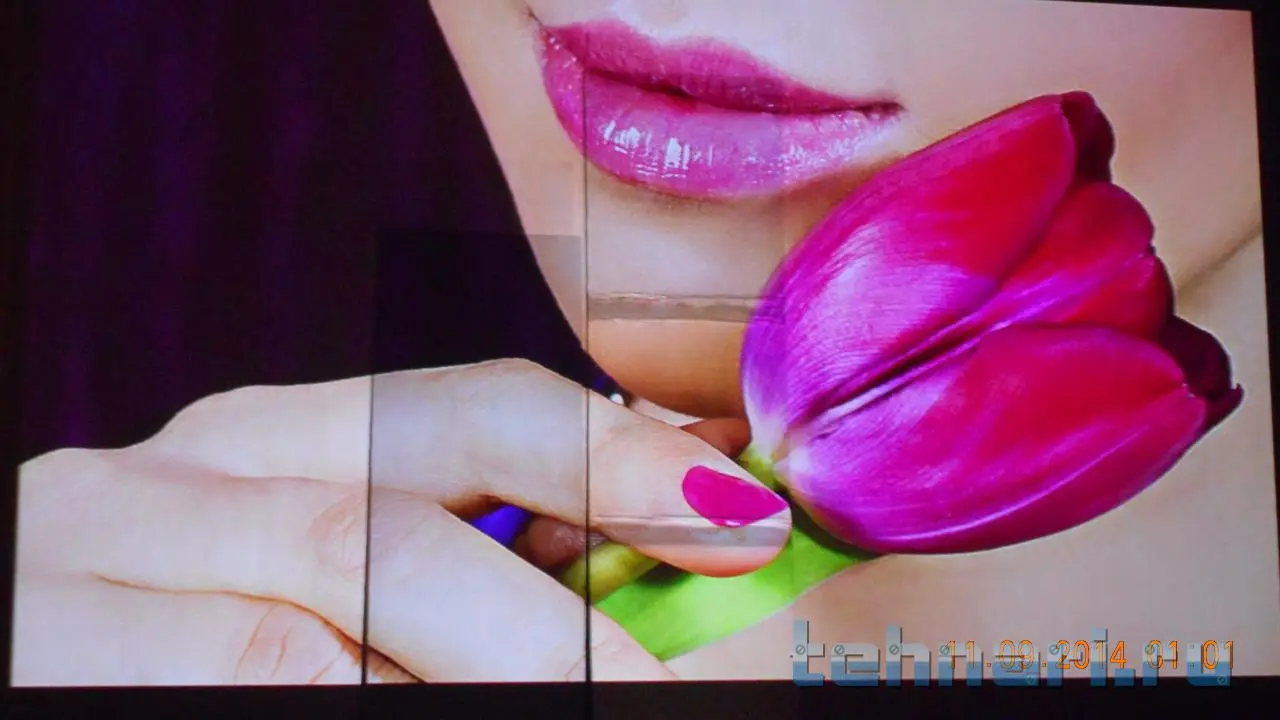

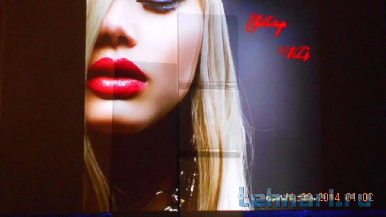

Ну что финал!!!!!! Ваше мнение и поздравления....:tehnari_ru_942:
    52.6 KB · Просмотры: 149
    32 KB · Просмотры: 157
    37 KB · Просмотры: 158
    38.8 KB · Просмотры: 146
    49.4 KB · Просмотры: 146
    34.5 KB · Просмотры: 148
    27.8 KB · Просмотры: 172
    55.6 KB · Просмотры: 150
    19.4 KB · Просмотры: 160
    28 KB · Просмотры: 147
