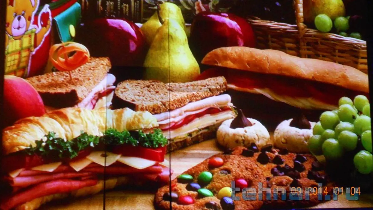

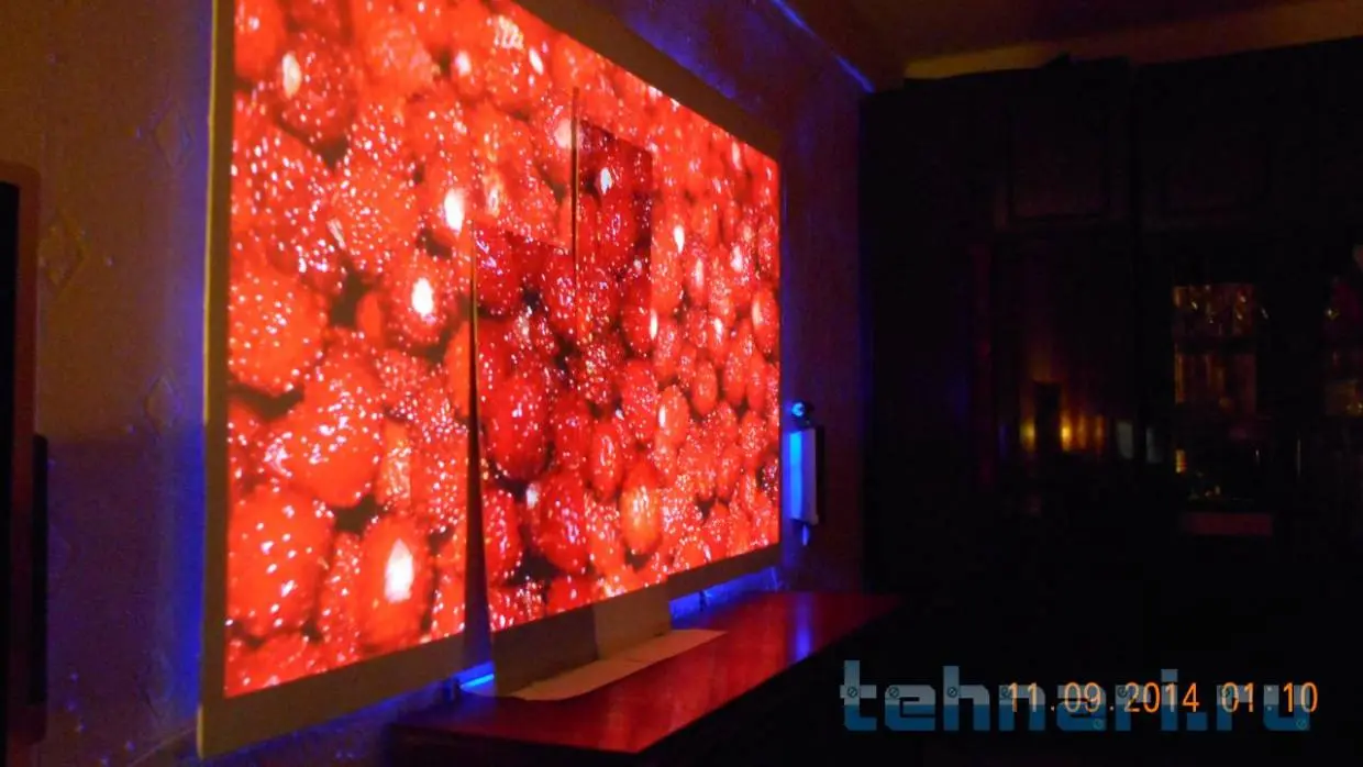

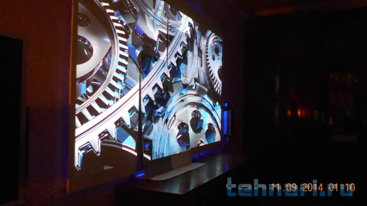

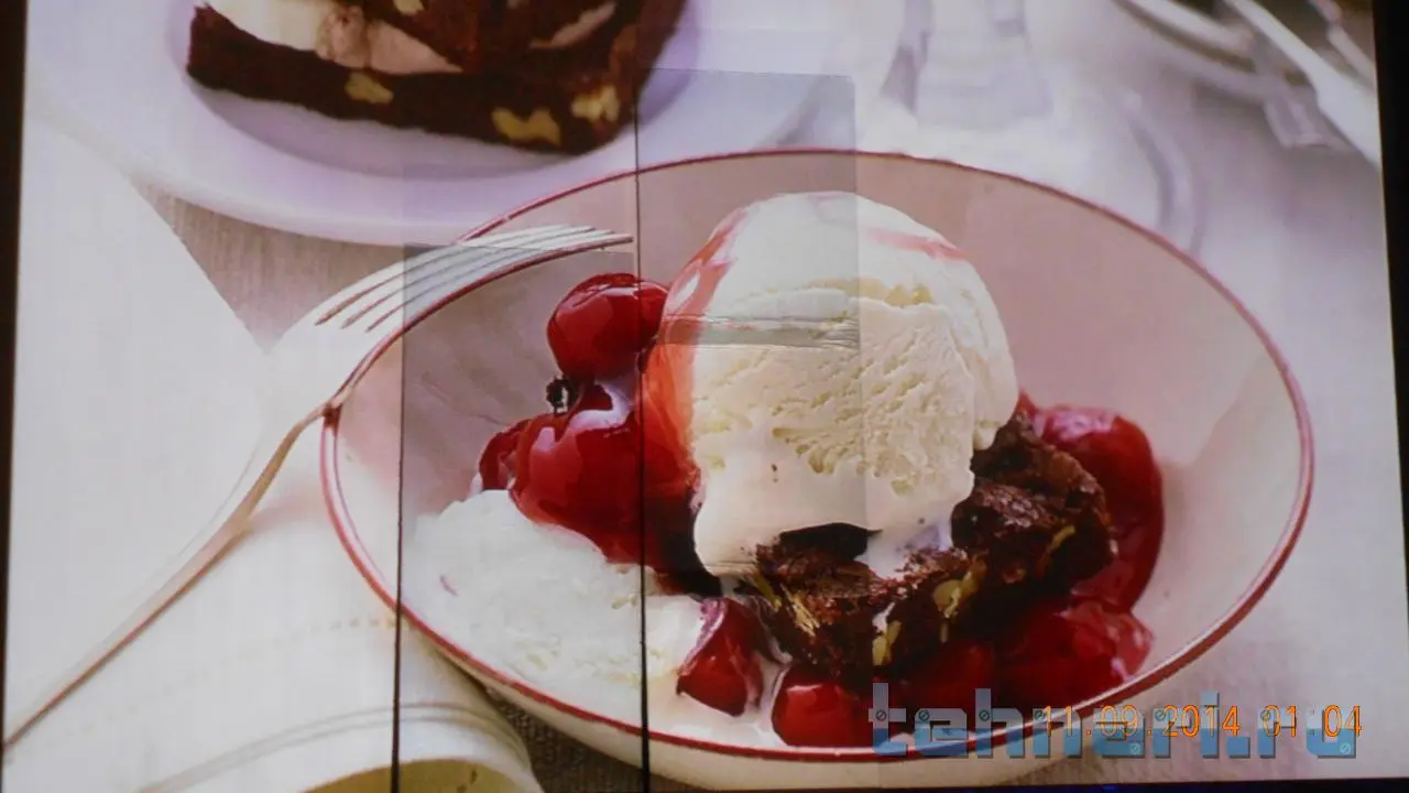

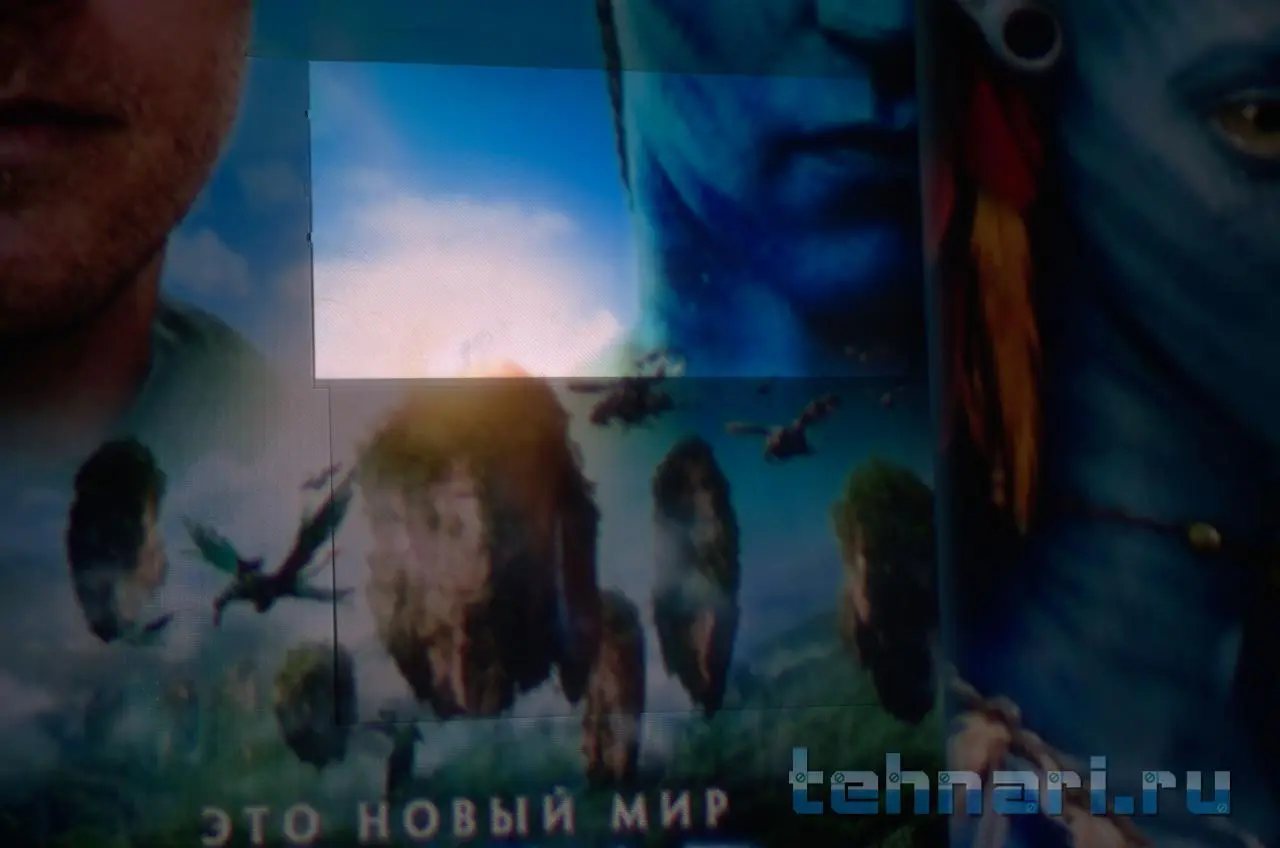

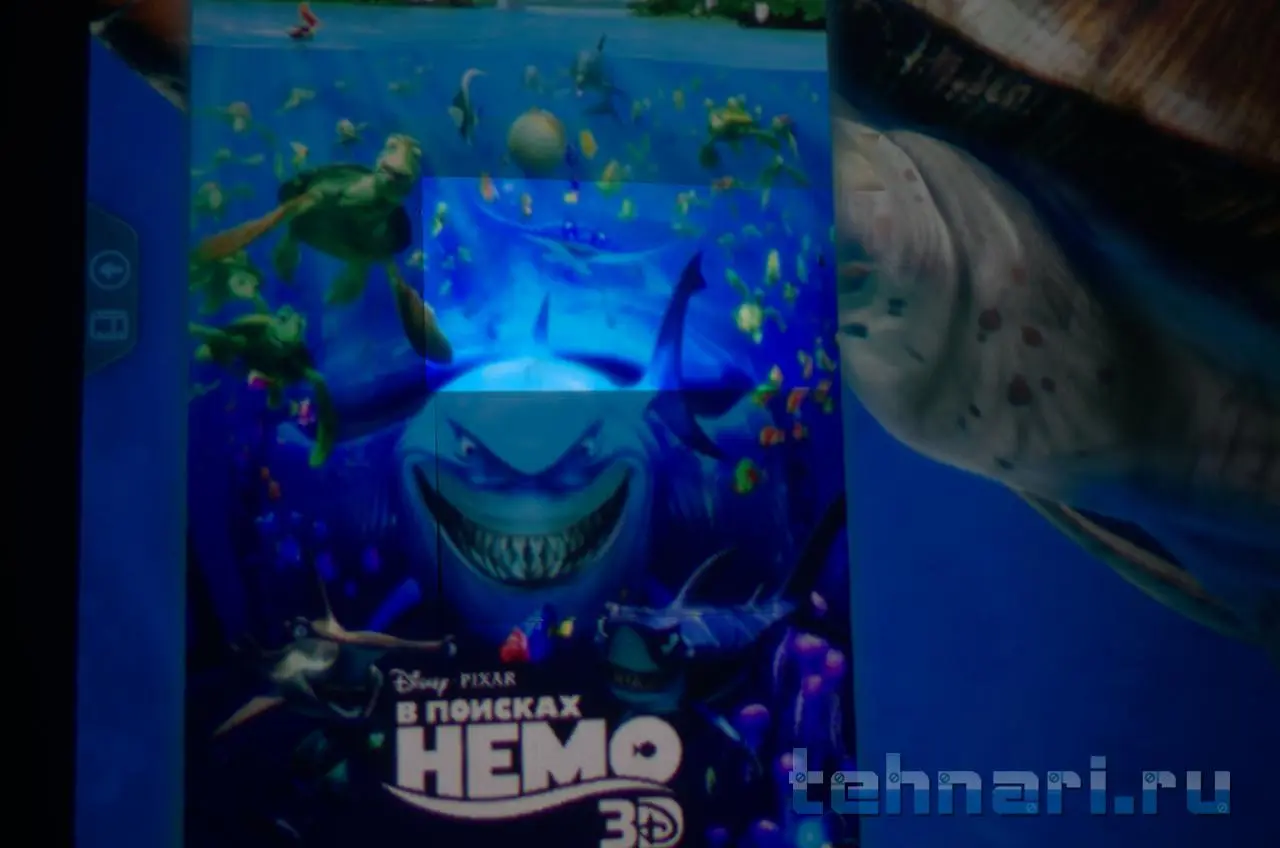

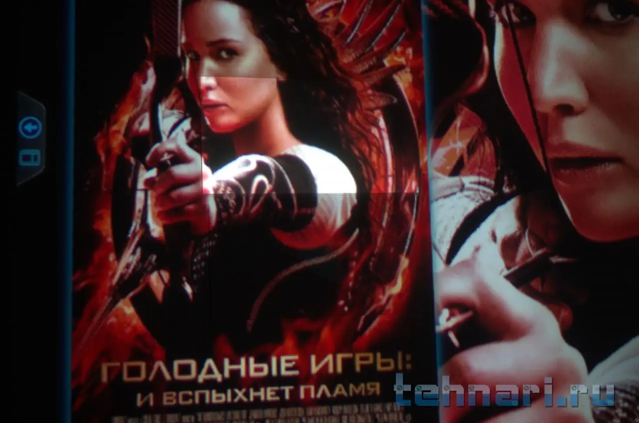

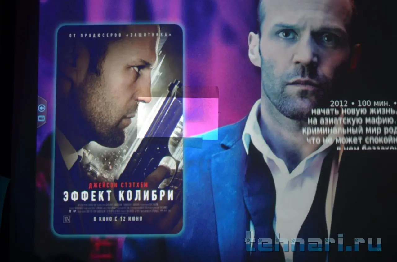

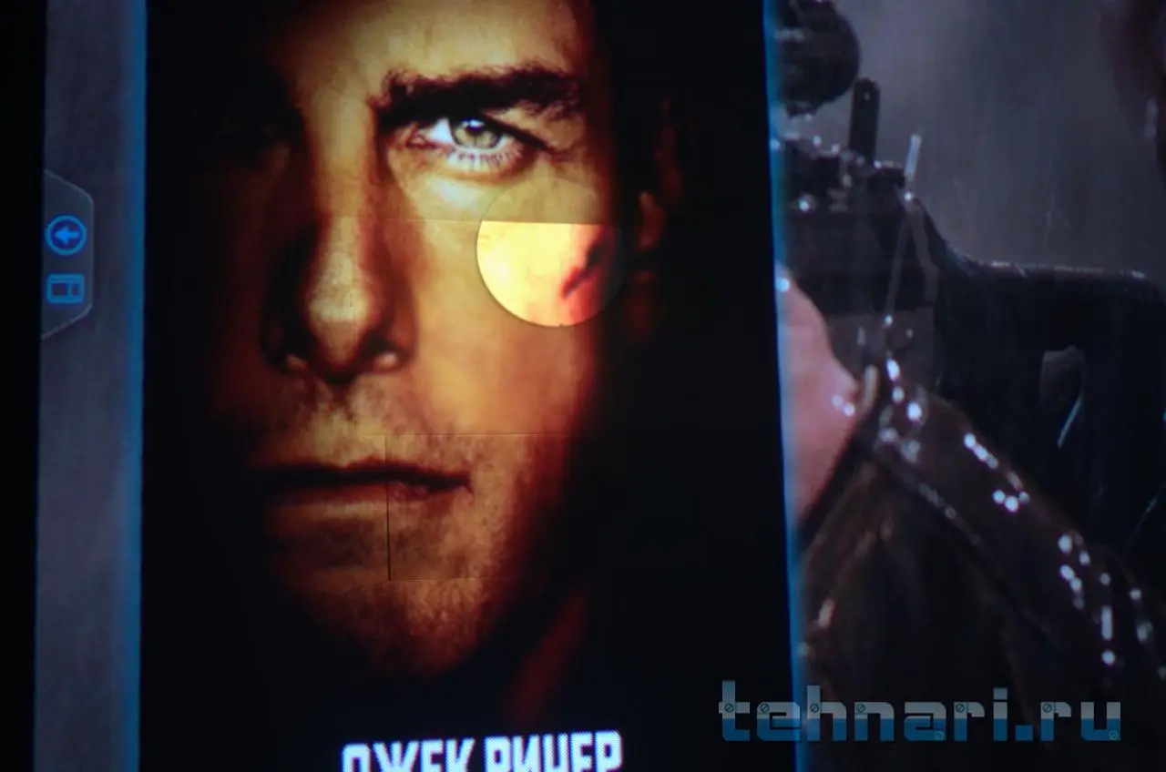

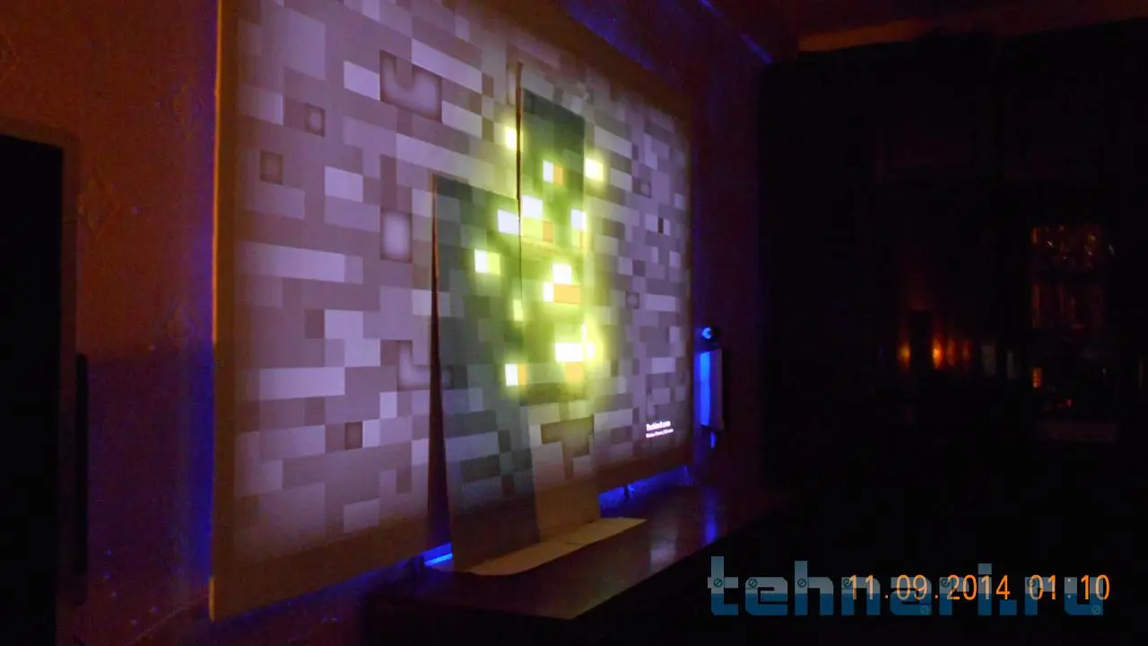

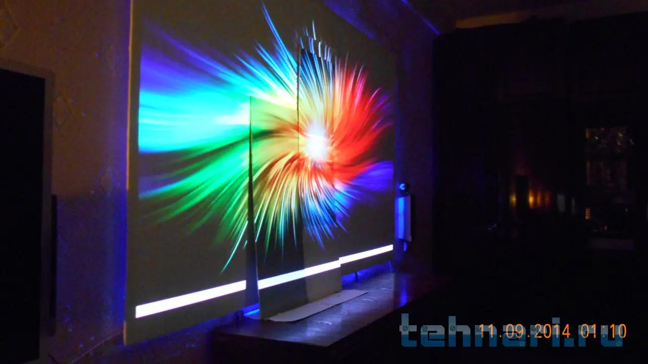

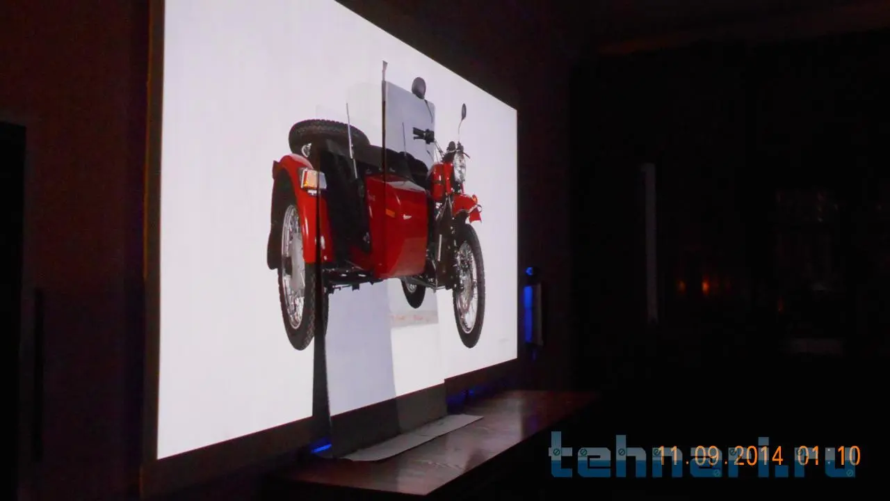

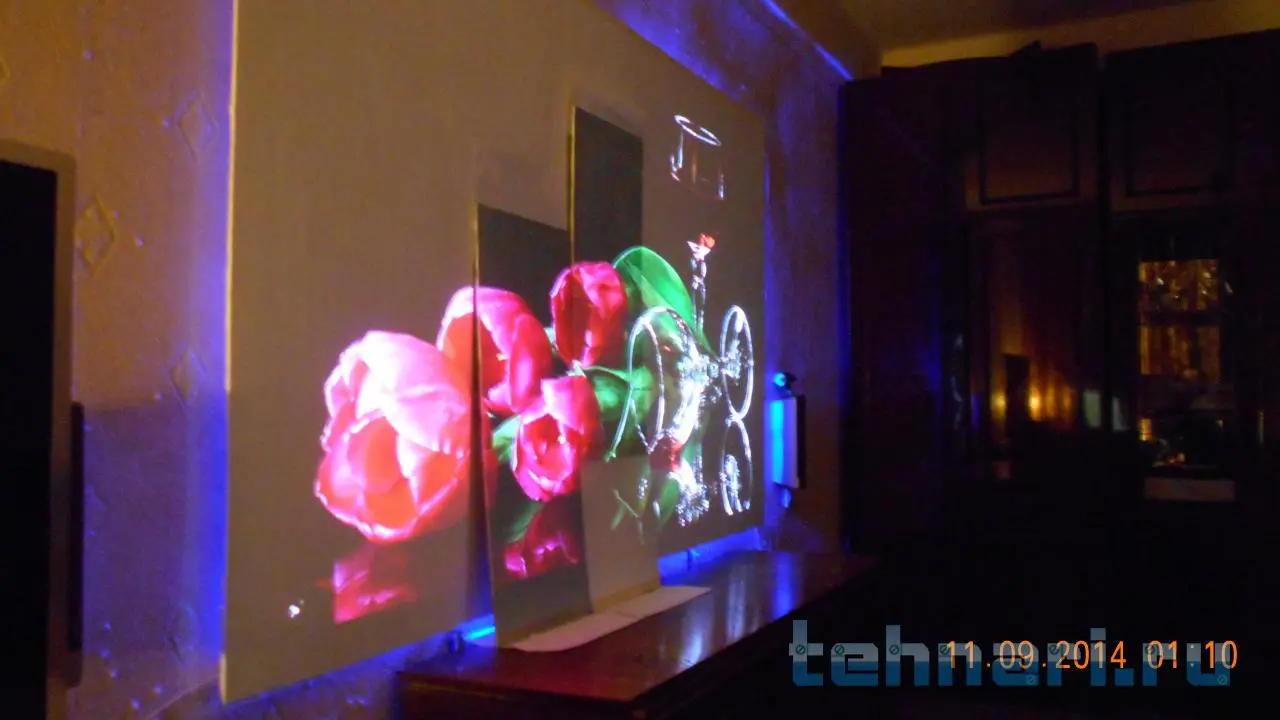

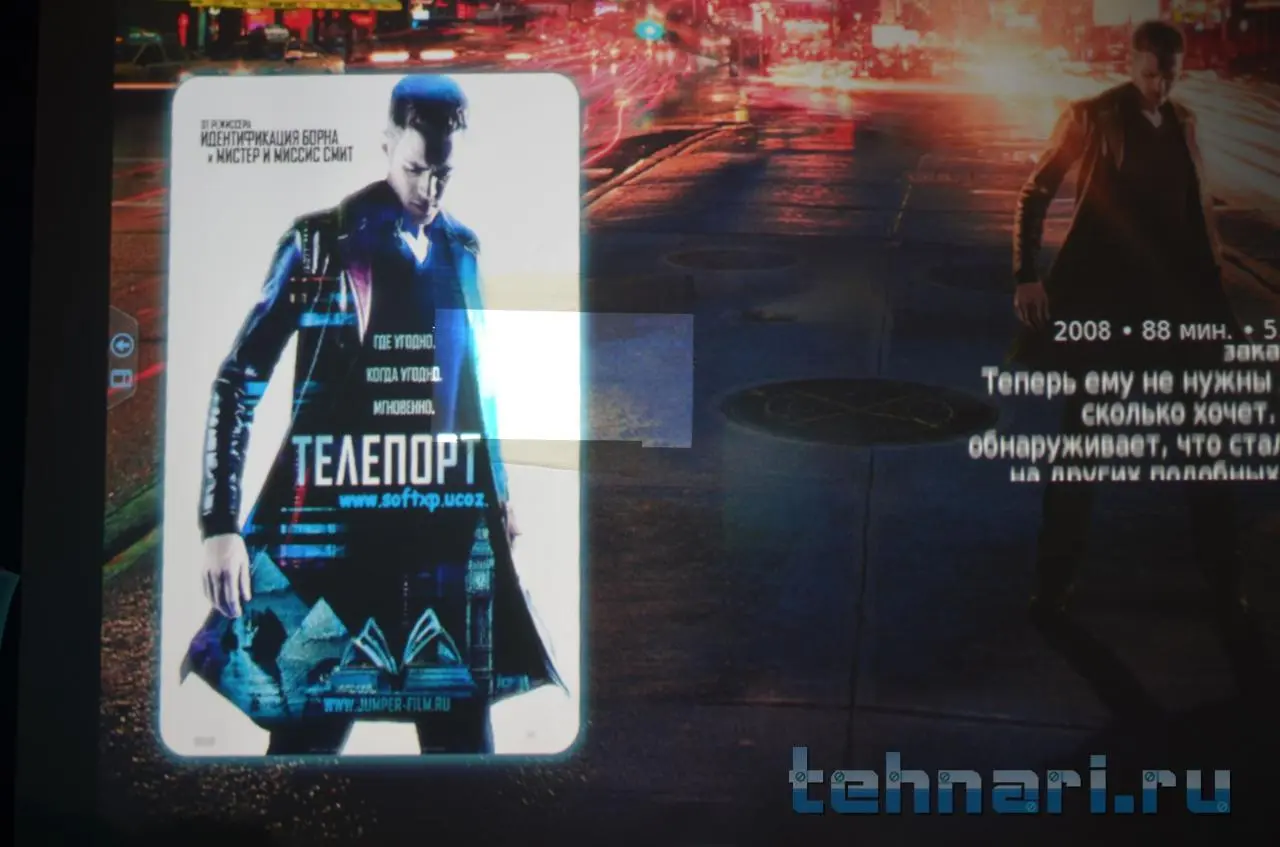

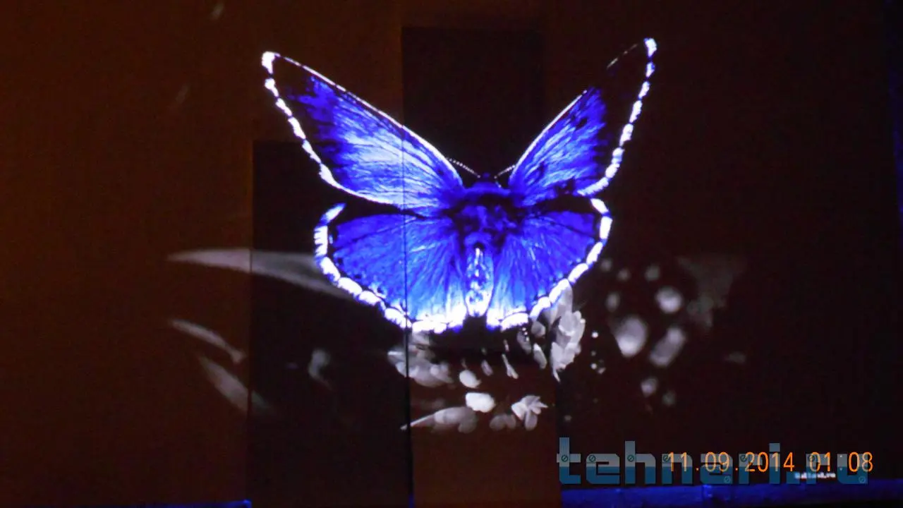

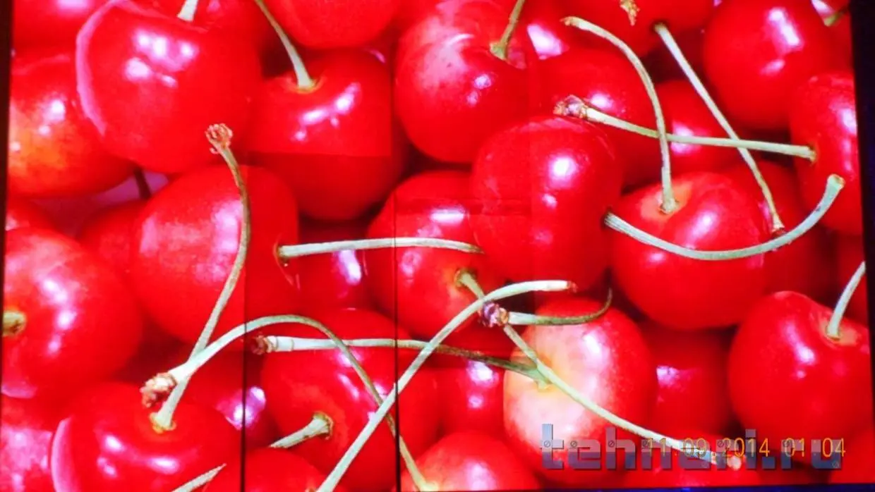

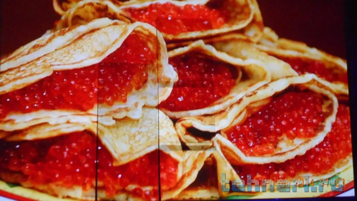

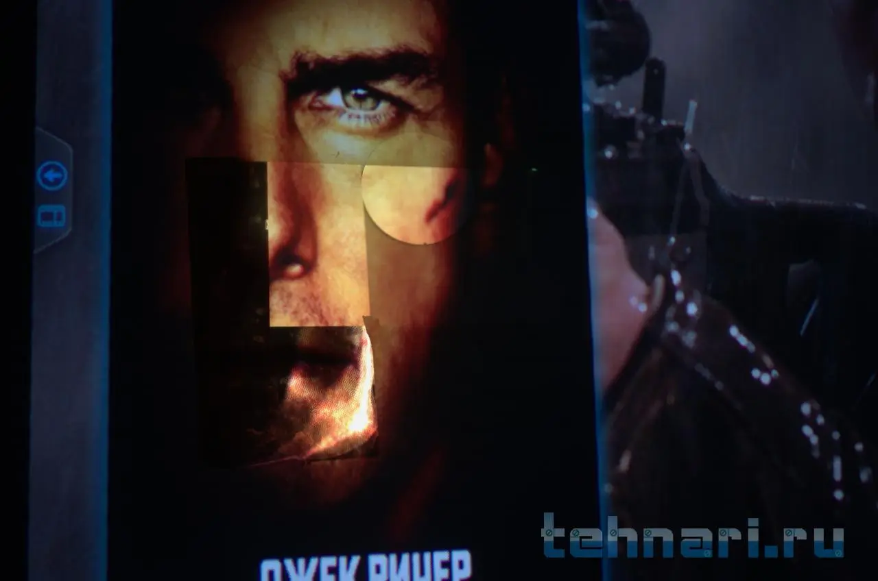

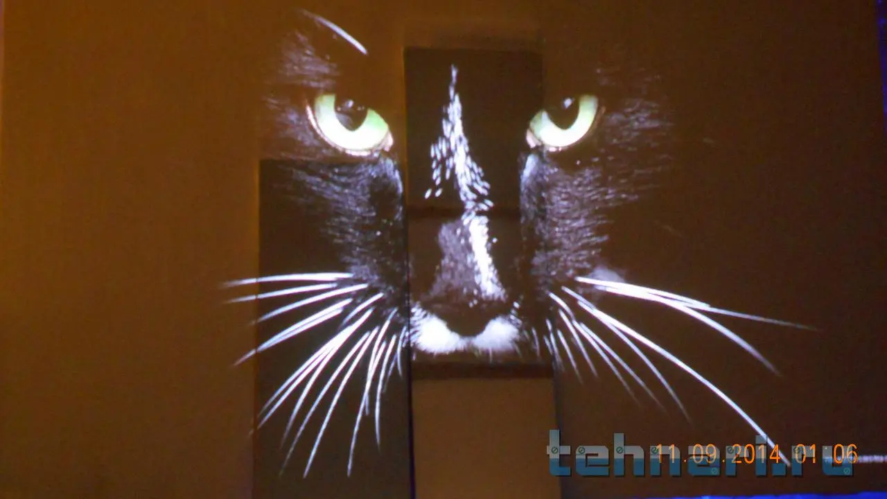

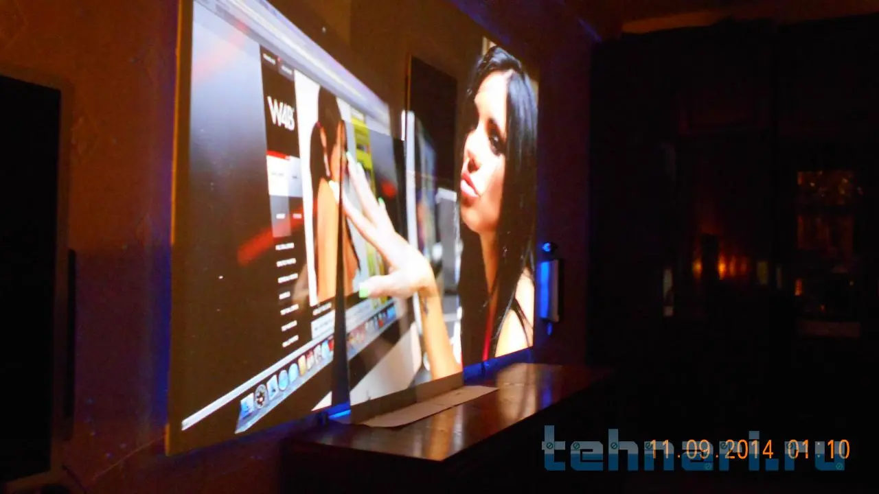

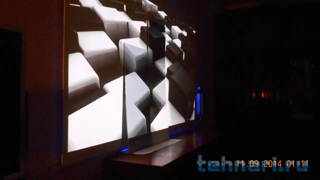

Вот он Black screen!!!!:tehnari_ru_942:Пробники подсохли,по фоткаю с утра...Что же не много измененная схема DDREDDa во всей красе...Белый отлично(выглядит здорово),черный как раз чего так не хватало белому экрану..!!!,Углы обзора замечательно...Описание схемы есть -смотрим выше и читаем...Теперь можно наконец передохнуть,уже ночь и скоро на службу...Всем удачи!!!:closed:
Благодарю за поддержку DDREDD,Distrax,VagrantM75!!!:beseda:
    14.3 KB · Просмотры: 93

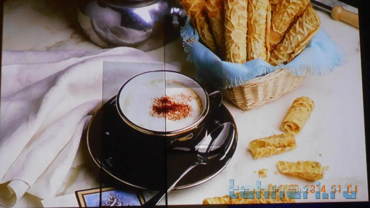

Да чуть не забыл...пробник слева -темная основа,1 слой silver перламутровая,второй слой маттирующая смесь-silver перламутровая-30ml,тиккурила Евро 7 База С-30ml,кукурузный крахмал 10ml..От себя добавлю что мне больше понравился пробник -2й с верху где 4 слоя silver перламутровая (на темной основе)и 1(один) слой маттирующий(На всех пробниках по одному слою сверху..)Понравился тем что белый ну очень близок к белому на основном экране покрытым Dulux..(Нет оттенка)хотя не много уступает по уровню черного в сравнении с тем что слева и самым верхним(у них черный глубже-но есть совсем не большой оттенок серого)....Ну что же каждый подберет что хочет...Верний пробник с VGT ярко белая перламутровая(4 слоя поверх темного ) хоть и не много проигрывает в яркости(что же поделаешь) как мне показалось имеет не много меньший угол обзора..А в принципе все хорошо получились...tehno015
Нижний белый пробник тоже покрыт одним слоем маттирующей смеси,для проверки падения яркости.(На глаз падения яркости не заметно)tehnoyxi
Ох Александр вашему упорству с перебором материалов можно только позавидовать :)
Рад что достигнут желаемый результат теперь буду ждать полной выкраски экрана.
Хотя уверен что голову еще долго будет теребить мысль о том что можно сделать лучше :D
Да, результат хороший, поздравляю) и да, ждем полной выкраски))

Есть мысль- если нижний базовый слой колеруется черным тонером или колером то в последствии у белого цвета в картинке есть оттенок с синевой,предлагаю компенсировать этот недостаток путем применения для колеровки базового нижнего слоя смесью из RGB колеров с меньшим кол-вом синего..таким образом можно выровнять балланс белого(без оттенка)
Согласен, и даже зеленого можно чуть больше чем красного добавить.. Кстати когда зеленого больше смесь серой становится...

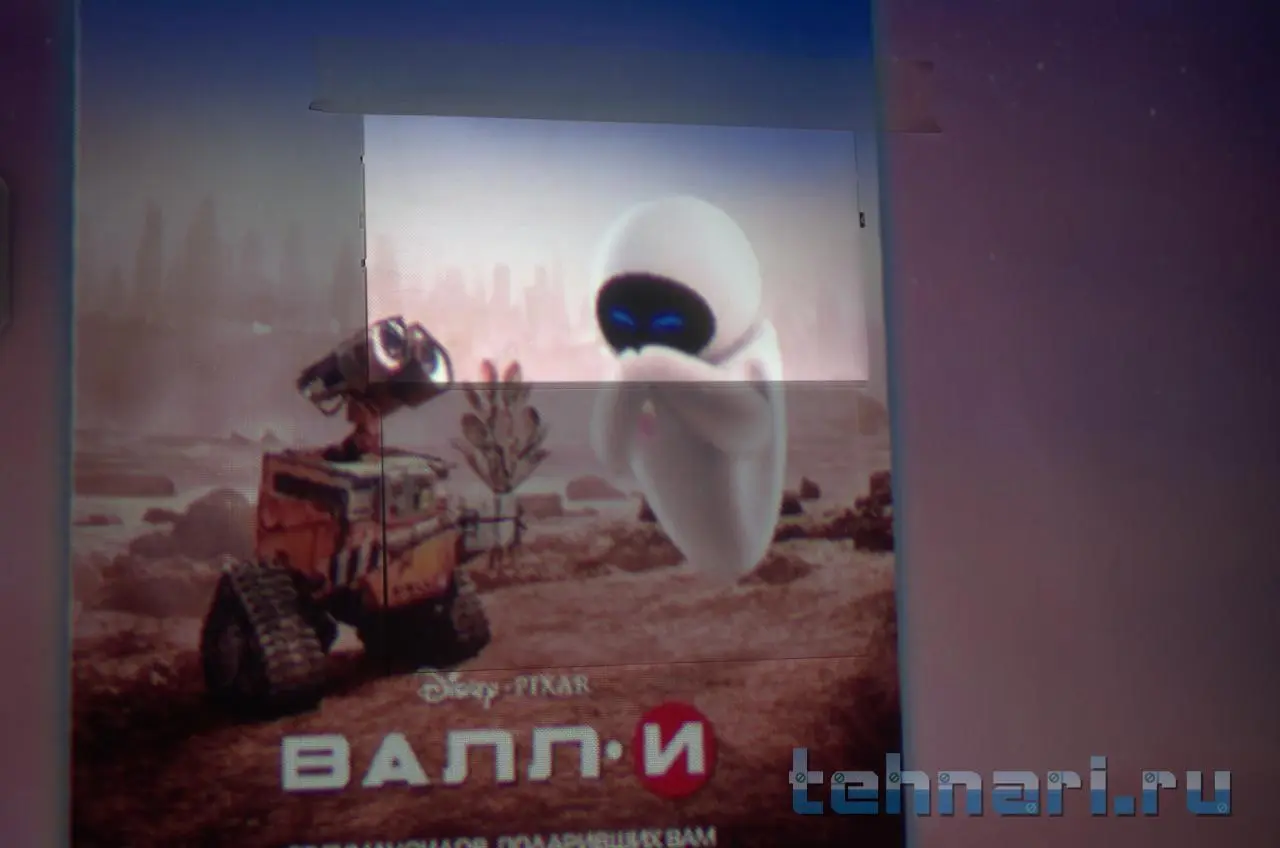

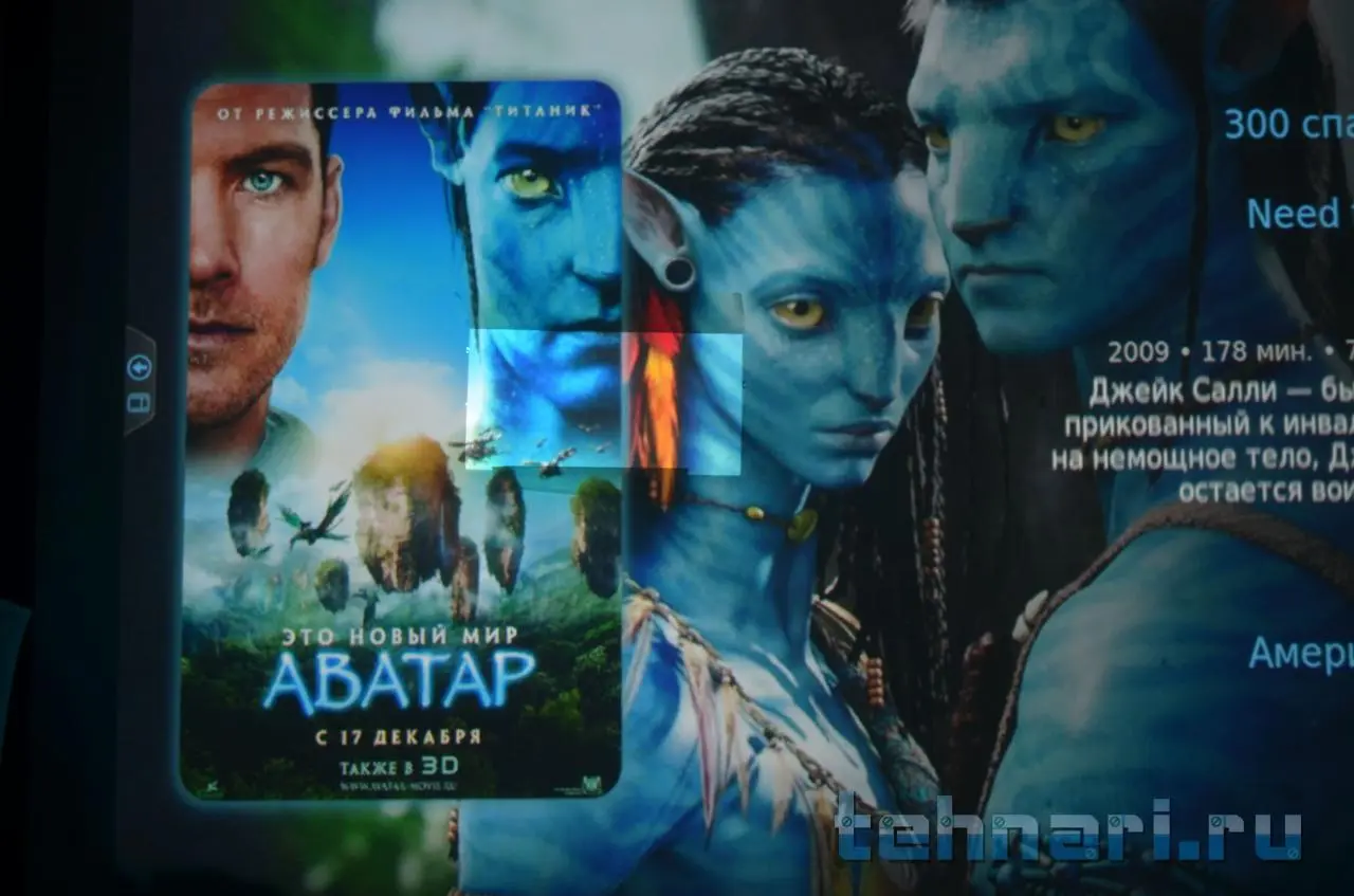

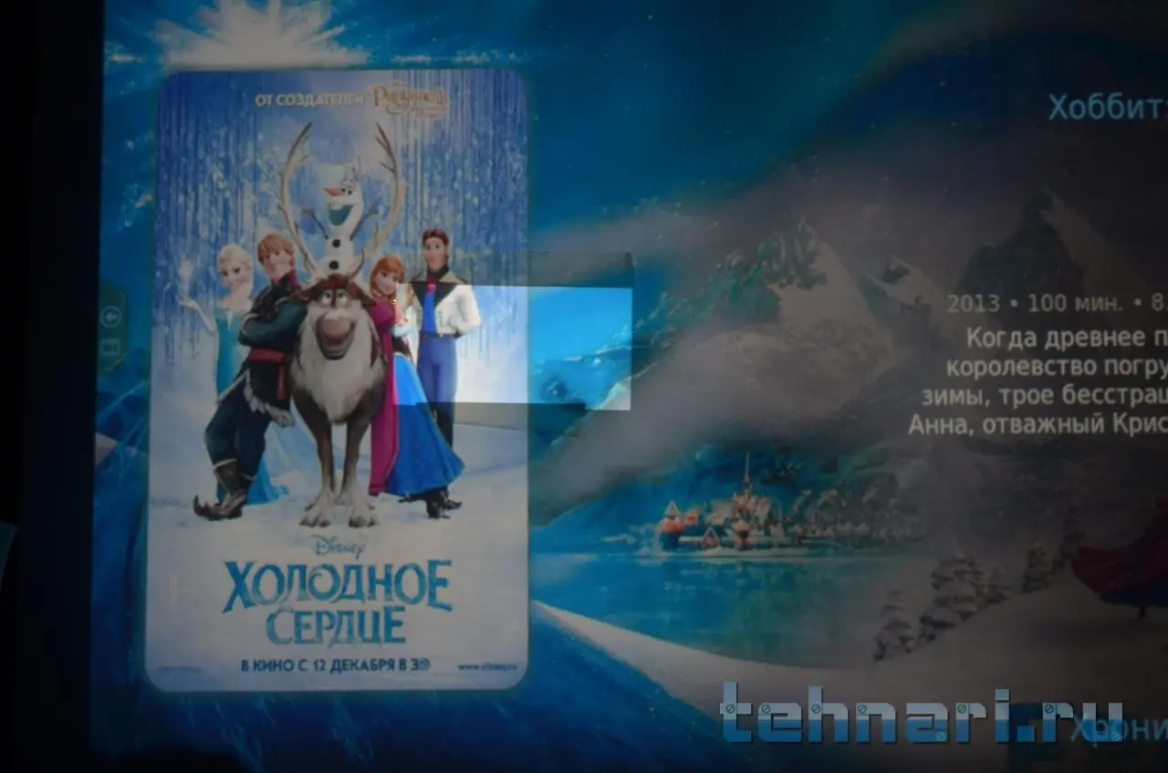

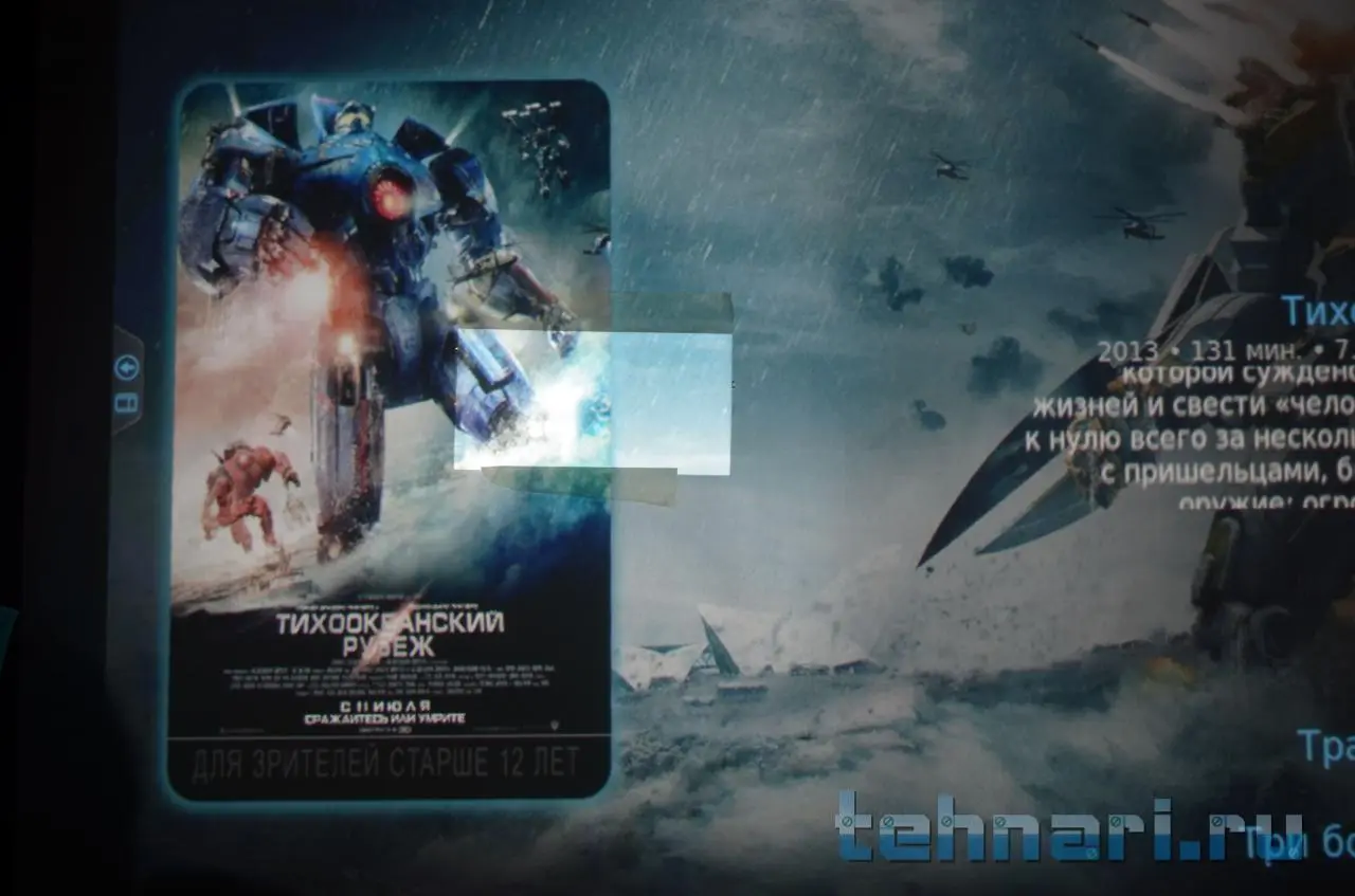

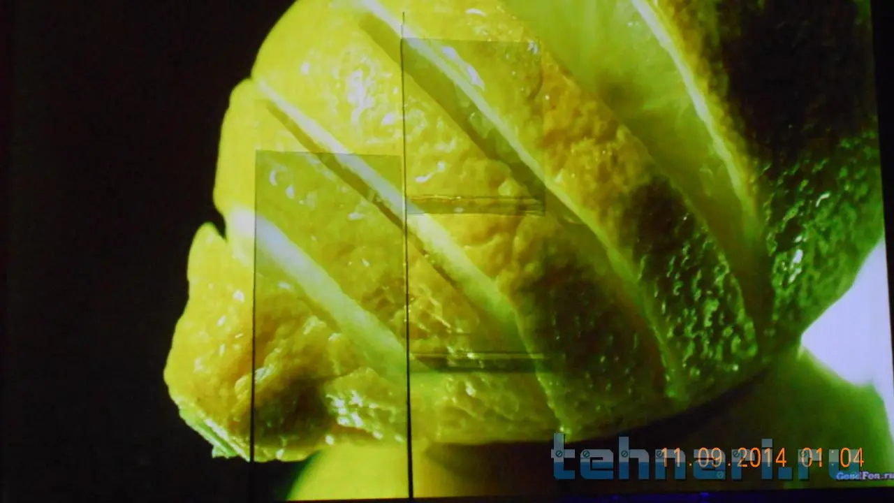

Вчера провел небольшой эксперимент с пленками от монитора. От уровня яркости чуть челюсть не отвисла. Мой белый баннер на фоне этого куска смотрится как серая безпонтовая тряпочка. Черный конечно не лучше, а вот остальные цвета просто оренетительно. Мысли закрутились в голове ещё больше.

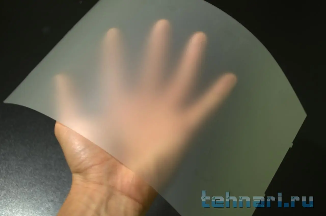

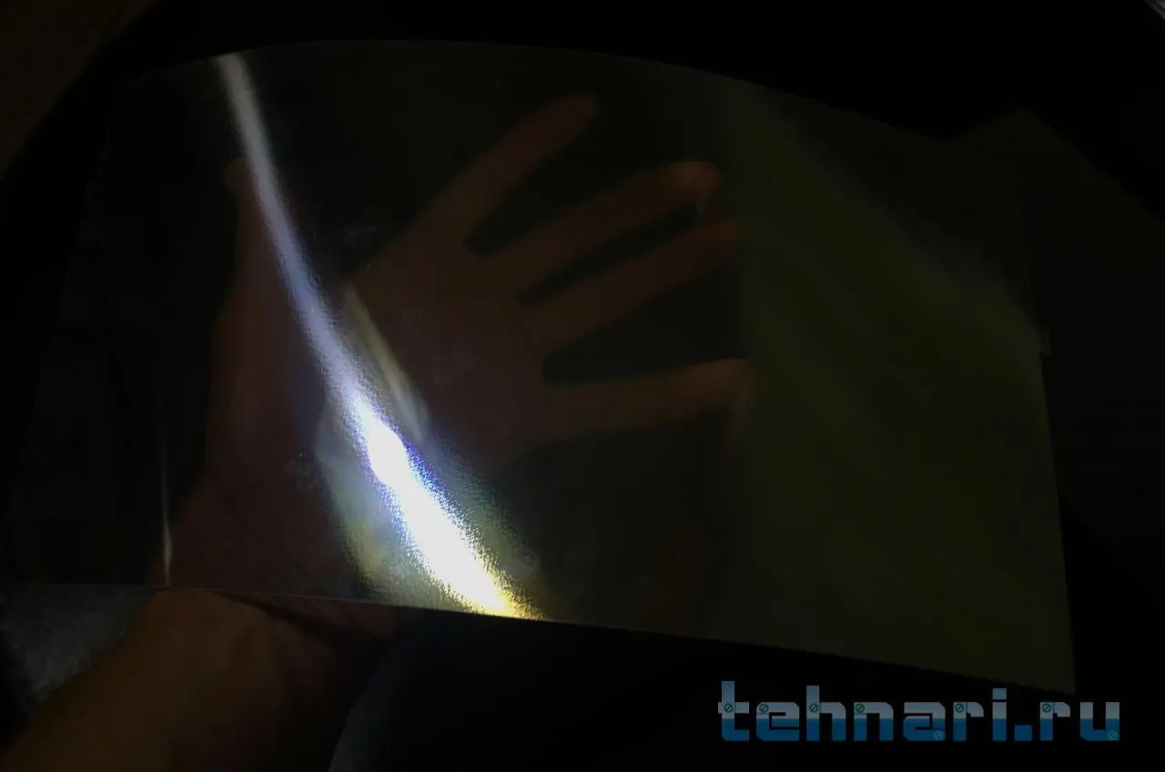

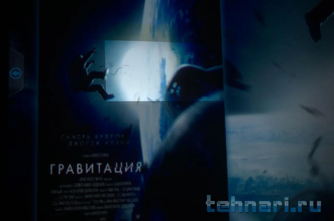

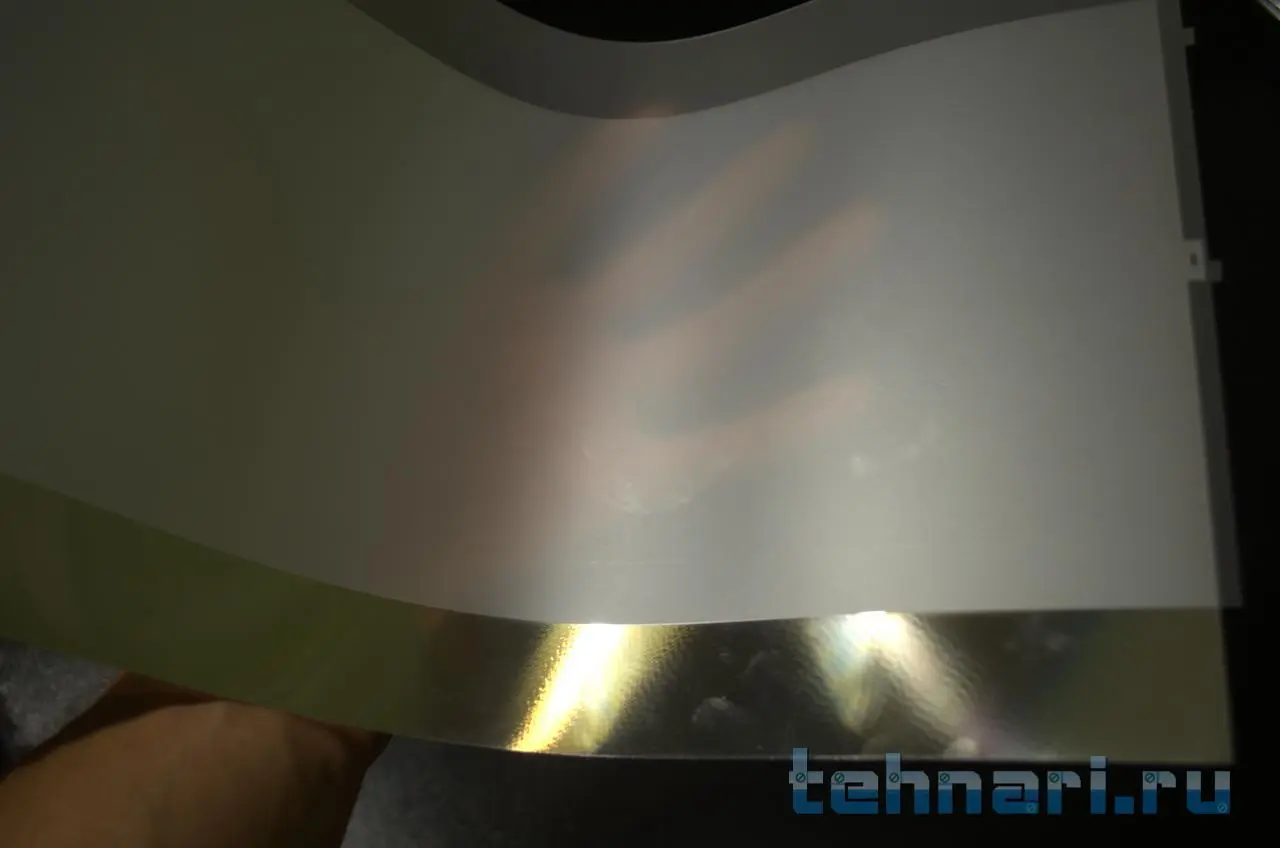

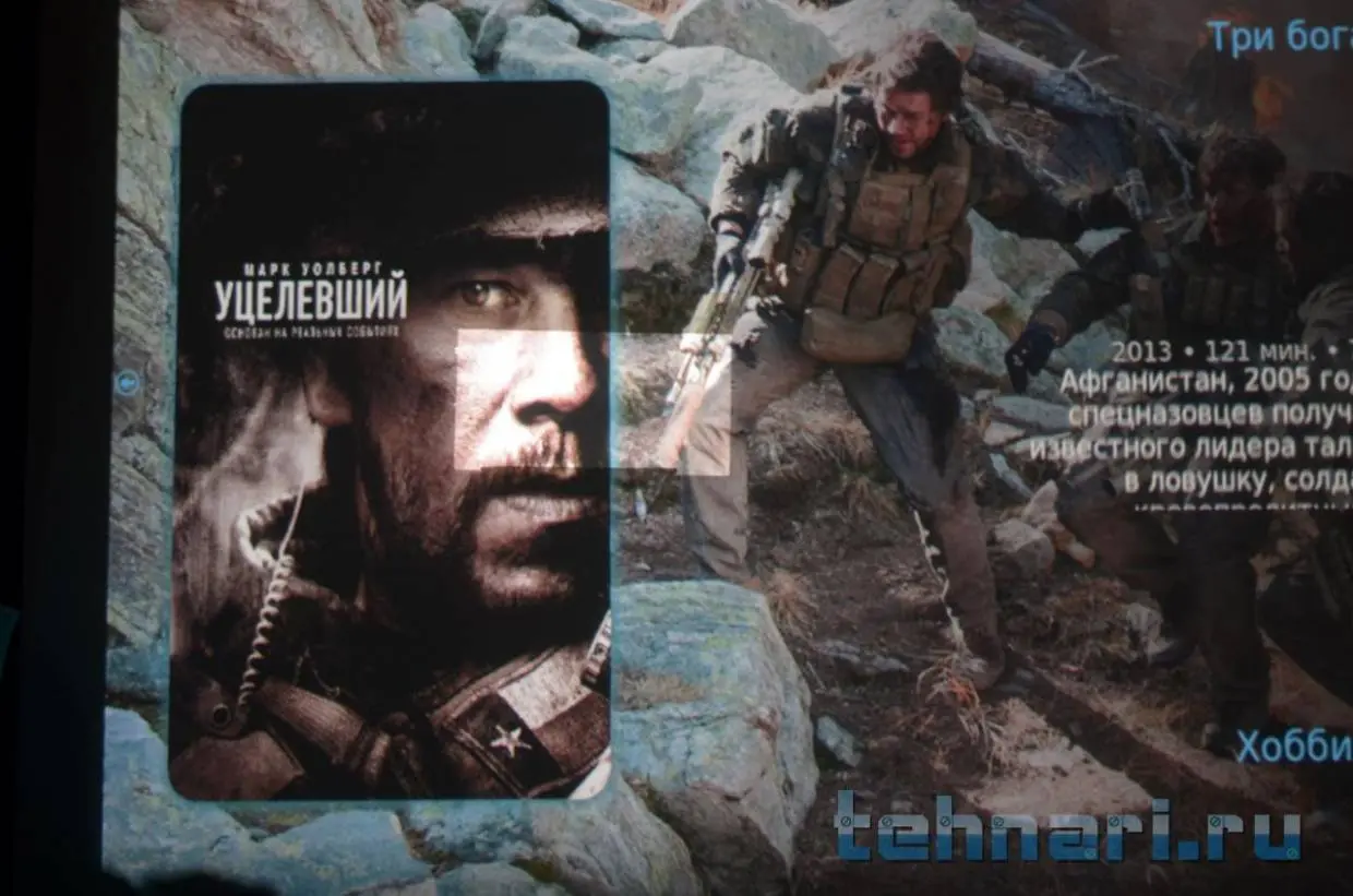

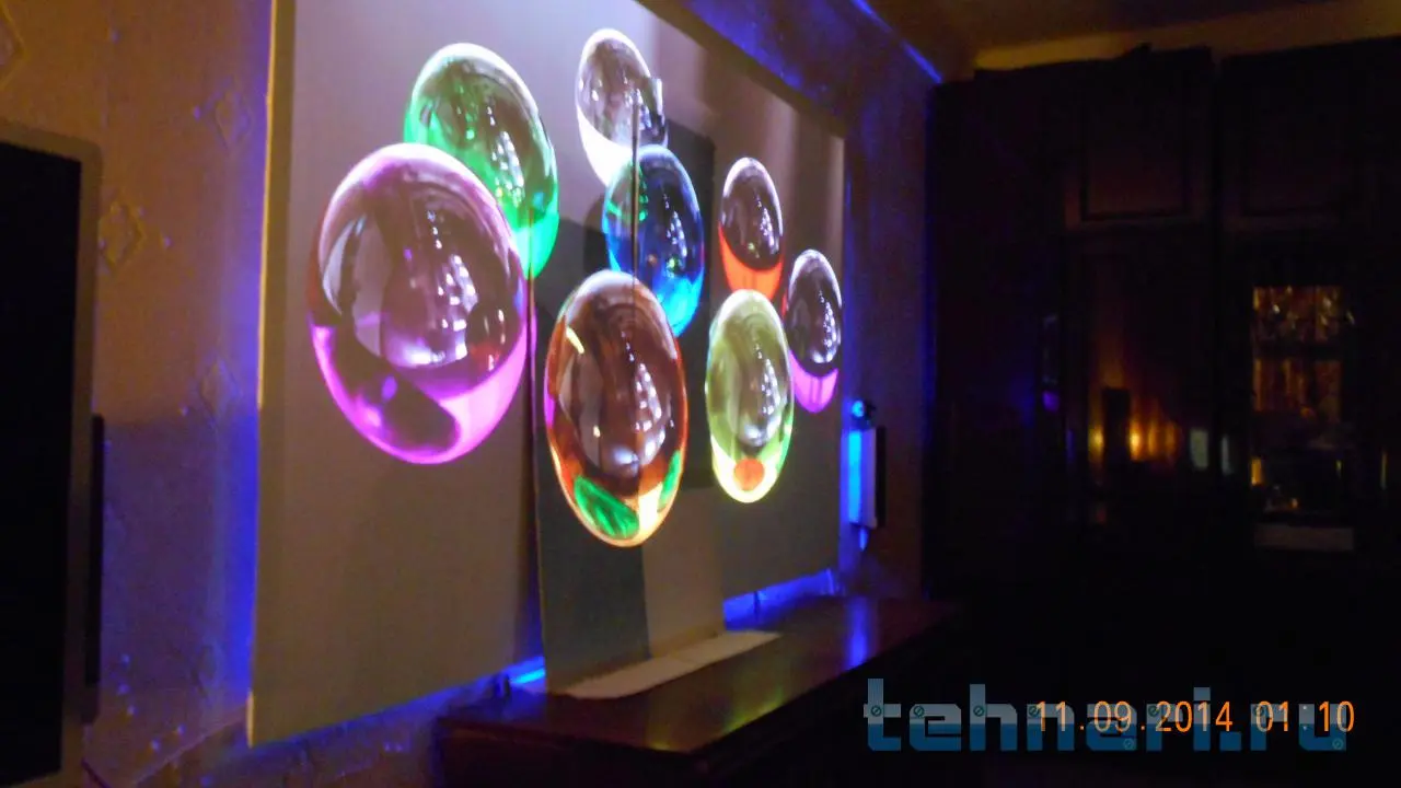

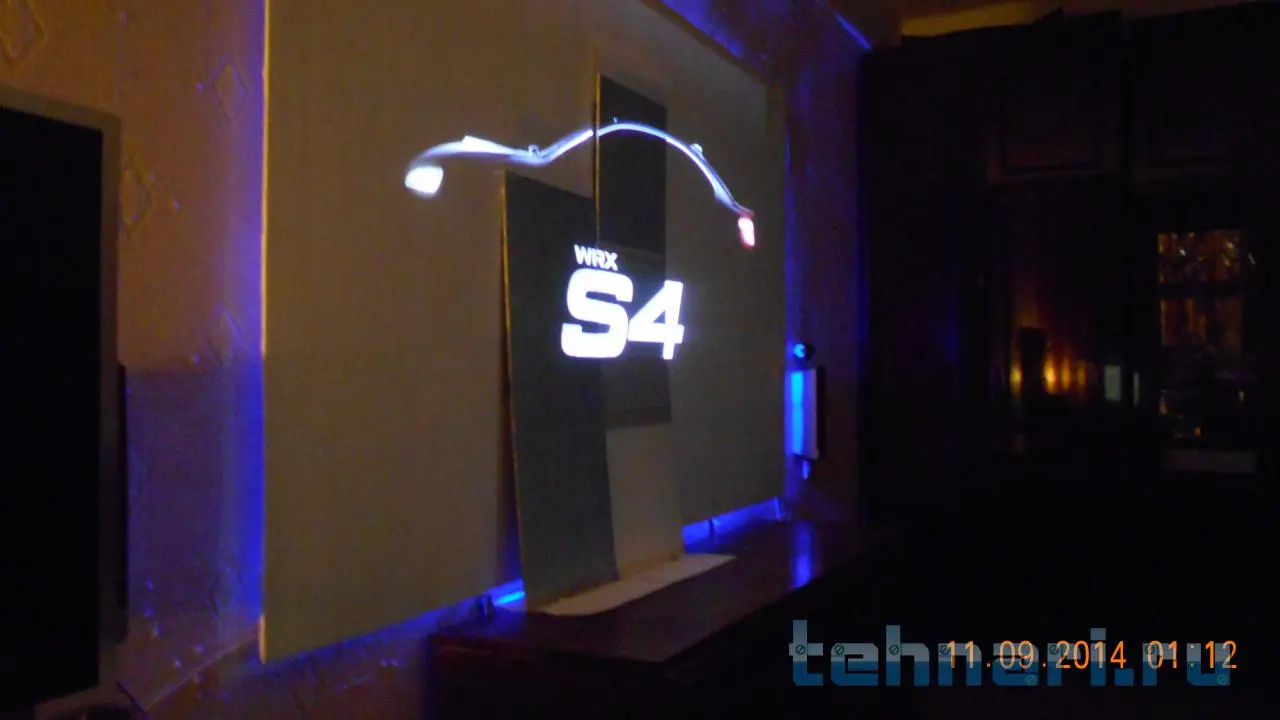

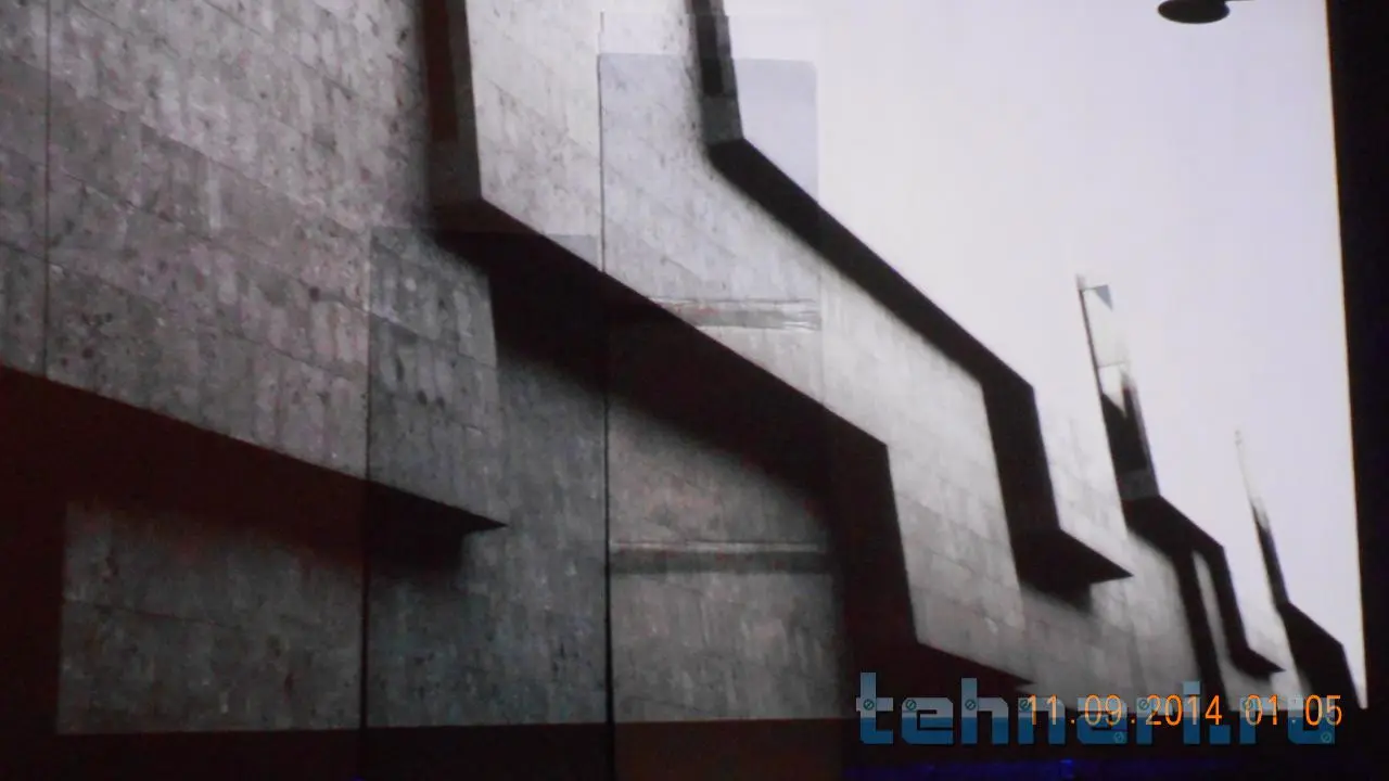

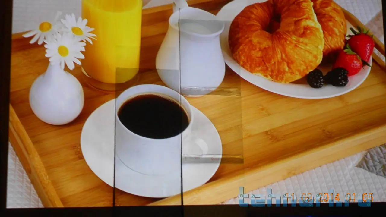

Парни, рассказываю по пунктам. Пленки на самом деле две, наложены друг на друга.
Вот сама матовая пленка
Под неё подкладывал некую полу зеркальную, полупрозрачную.
Друг на друге образуют подобие матированного зеркала.

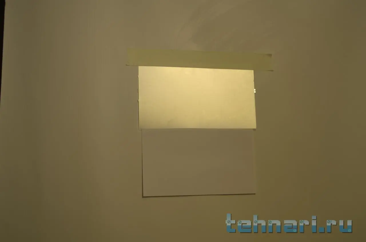

Вот в сравнении с белым листом А4

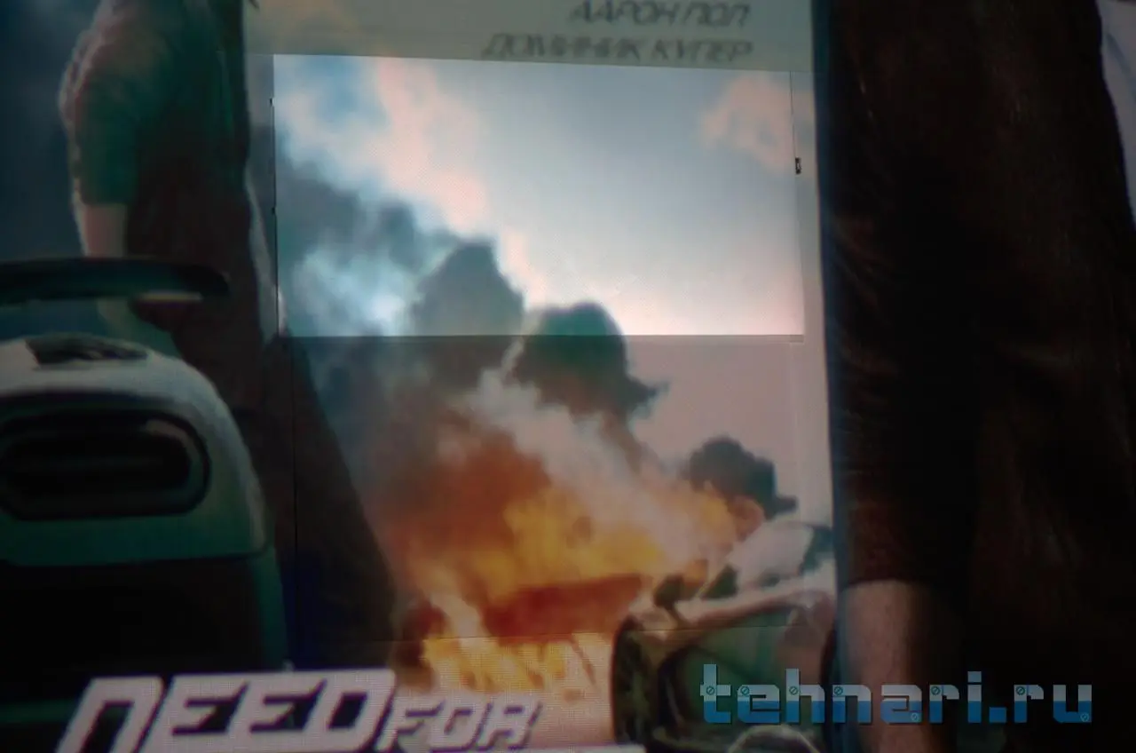

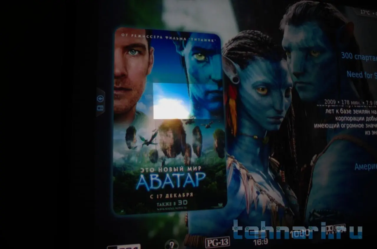

А вот опять проекции
DSC_0705.webp DSC_0706.webp DSC_0707.webp DSC_0708.webp DSC_0709.webp DSC_0710.webp DSC_0711.webp
Затем попробовал убрать зеркальную пленку и подложить под матовое зеркальце (маленького, но другого что бы подвесить не нашел)
Вот еще фото с пленкой и зеркалом
Вывод с пленкой угол обзора порядка 60 градусов, при превышении этого угла картинка смотрится как на белом экране (примерно). А вот с зеркалом угол обзора раза в два меньше. Очевидно на угол влияет фактурность зеркальной пленки, хотя яркость и у пленки и у зеркала визуально одинакова.
И да, ложка дегтя, черны становится более засвеченным что не может не печалить.
Но эксперимент дал мне почву для размышлений, будем думать :)
