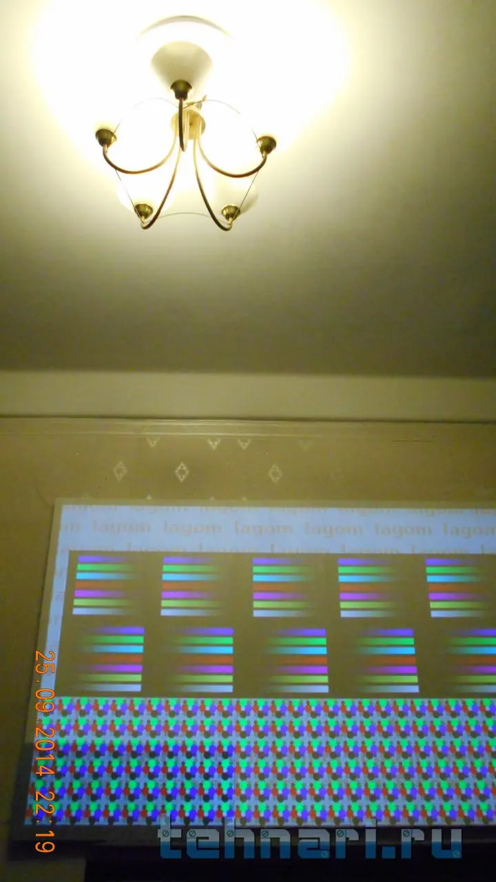

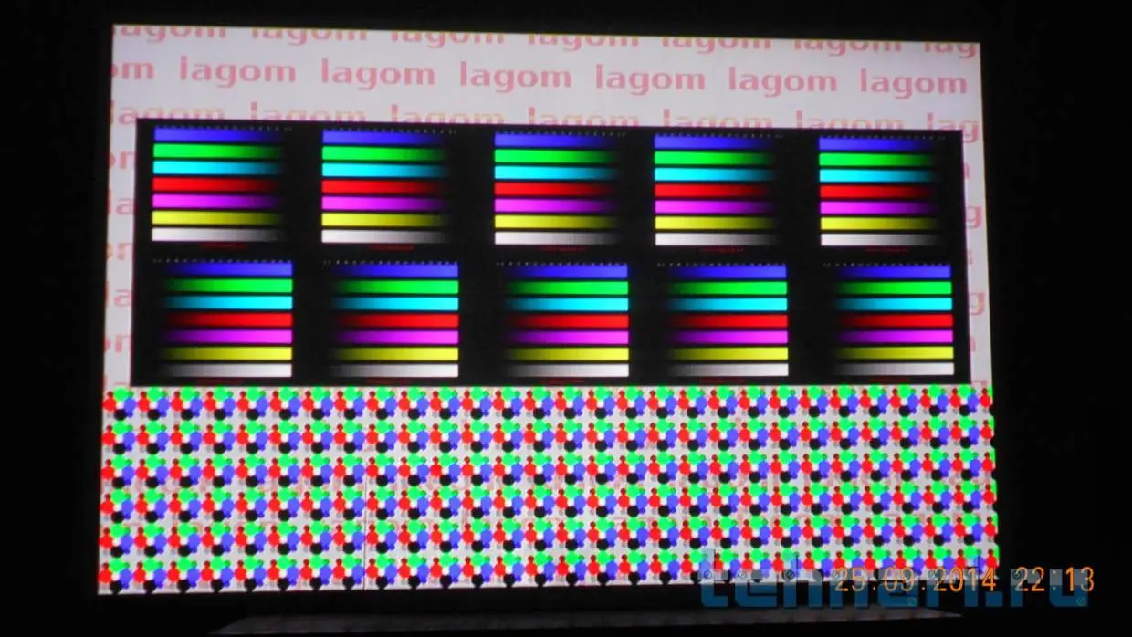

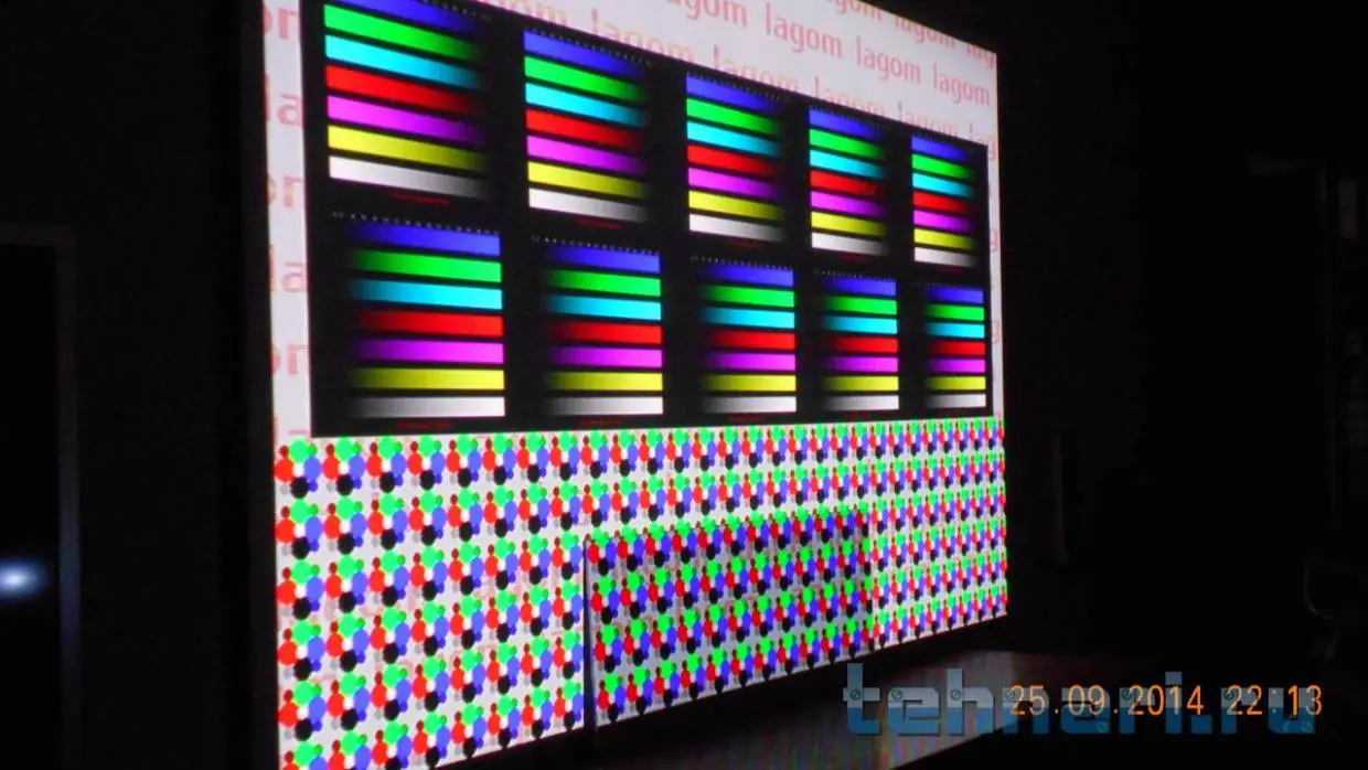

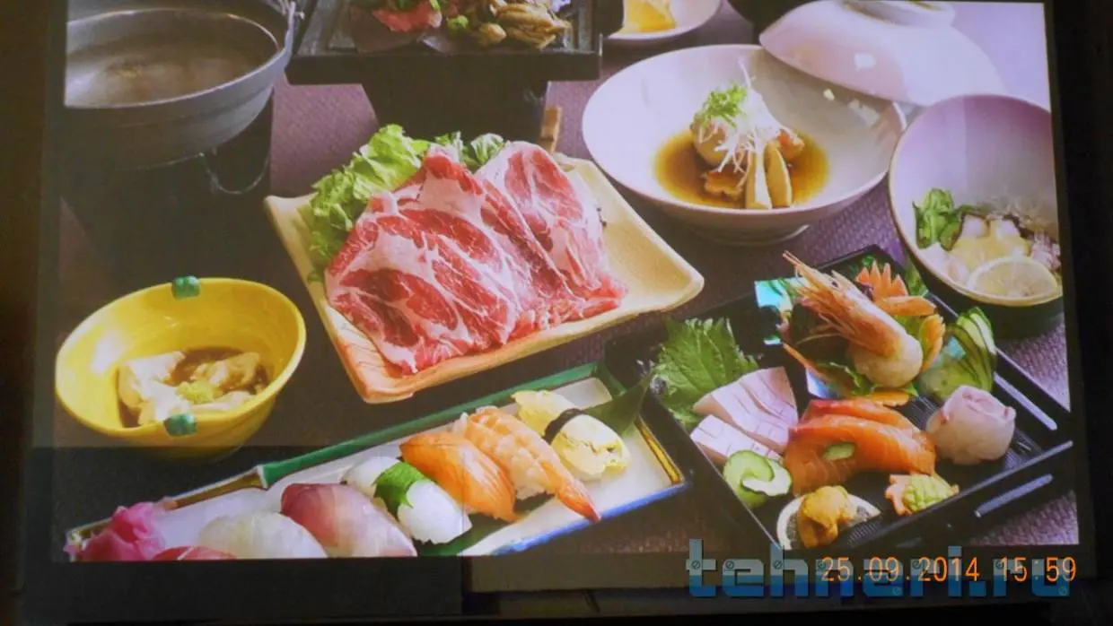

Действительно по *чёрному цвету (на старом экране) от левого края до правого яркость 110 ---> 70 из-за оконного света. Но я смотрел в границах маленького тестового кусочка, так что погрешность не такая большая... Процентов десять.
Сделаю снимки с левым углом вот и сравните...кстате интересные цифры...

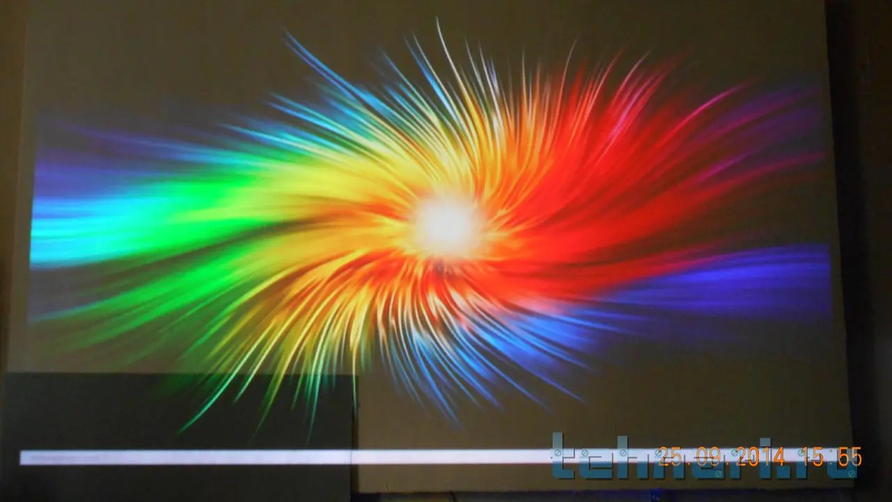

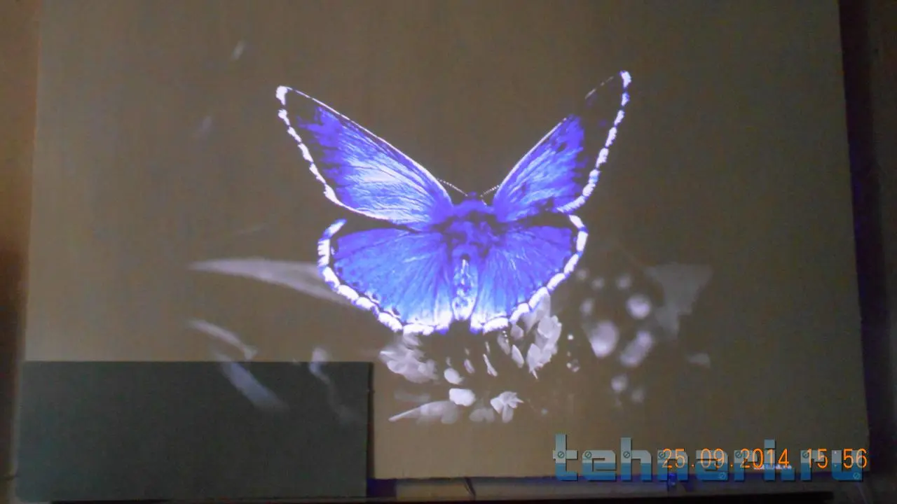

Снял на видео и вырезал ножницами....
    21 KB · Просмотры: 96
    19.4 KB · Просмотры: 119

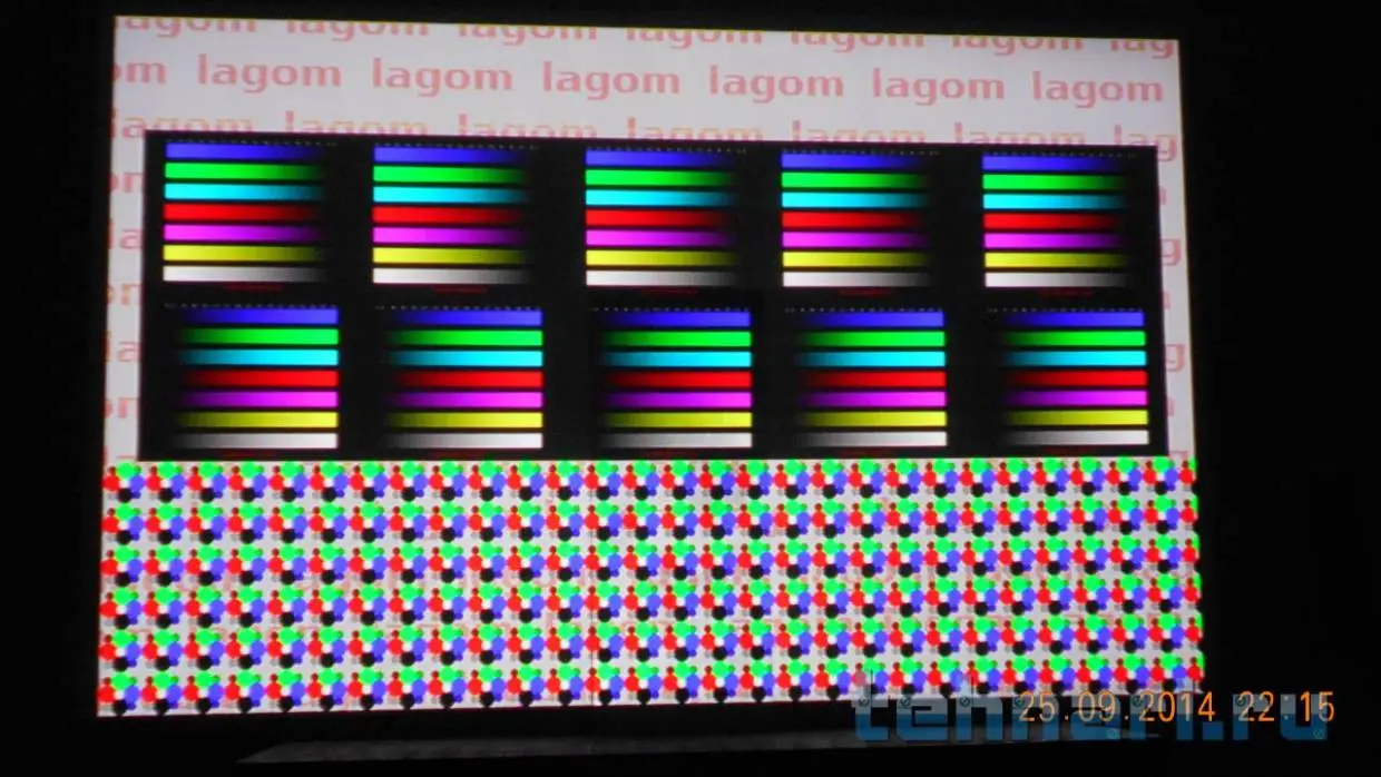

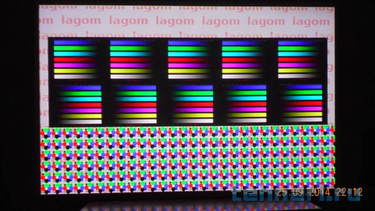

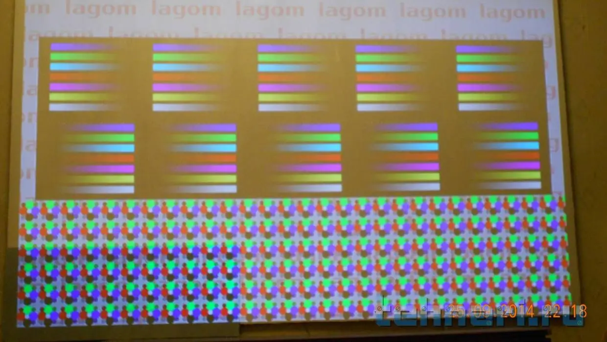

Anton2184 -пожалуйста сделайте замер по черно-белому образцам(хоть видео похуже качеством) (какое то синее пятно виднеется...странно)
https://yadi.sk/i/gWj7oXMabf4b2
на весь экран пожалуйста открой эту картинку. Только чтобы точка в точку был рисунок. Я его нарисовал 1280*800 специально под твой проектор. И снимки с ним сделай, а то по фотографиям непонятно.

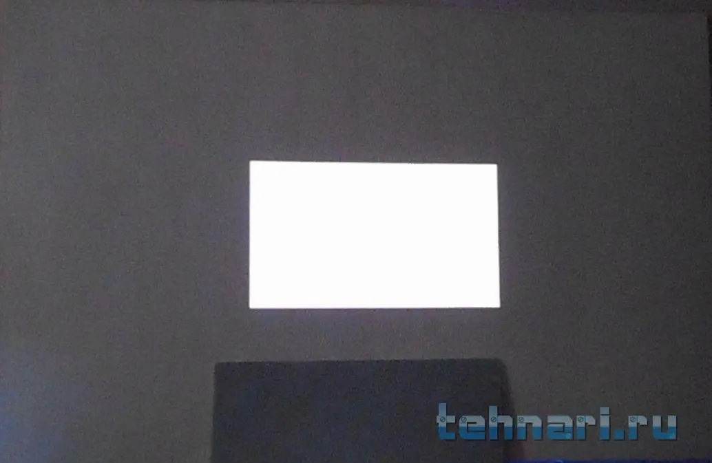

105 ----> 65 (из 255) это яркость чёрного цвета на снимке где синева видна. Т.е. около 38% разница
Убегаю за дочкой в садик...позже продолжим...ок!!!

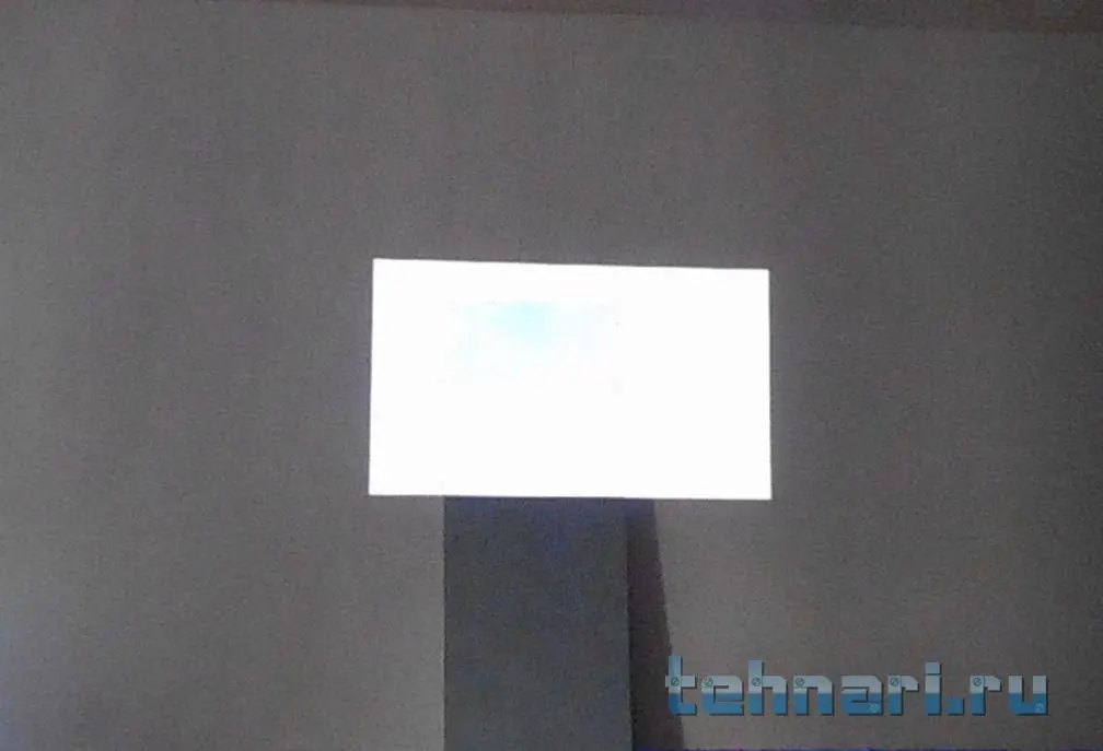

падение яркости к краю всё равно присутствует даже по этим снимках, хотя слева окно. Скорее всего это связано с линзой проектора.
Anton2184 получается что линза проектора дает не равномерное поле яркости? А если это линза фотика грешит?
Да, конечно. Называется виньетирование. Также по краю обьектива теряется резкость. Я фотограф. Обьективы для фотоаппаратов с минимумом таких искажений стоят как 2-3 проекторов LG
https://ru.wikipedia.org/wiki/Виньетирование
Чем дальше проектор от экрана и меньше значение зума при этом тем больше виньетка. Если ближе проектор и больше стоит зум тем меньше затемненеие. И в том и другом случае экран будет одинакового размера. В фотоаппаратах наизнанку.
Так что тестирование проводи посередине. ИМХО так меньше ошибок будет...
Anton2184 фотик мыльница-20.1mgpix...ну и фиг ним...то есть судя по вашим измерениям результат плохой?
Фотик совсем не причем. В темноте на краях экрана виноват обьектив проектора. Результат я считаю хороший. Вы сделайте снимок с вашим образцом посередине внизу экрана с моим файлом который я на яндекс сбросил. Желательно 1 к 1 сделайте его. Точка к точке как откроете. Кстати изображение будет ярче если проектор ближе повесите с максимальным зумоми виньетка исчезнет, по крайней мере меньше будет

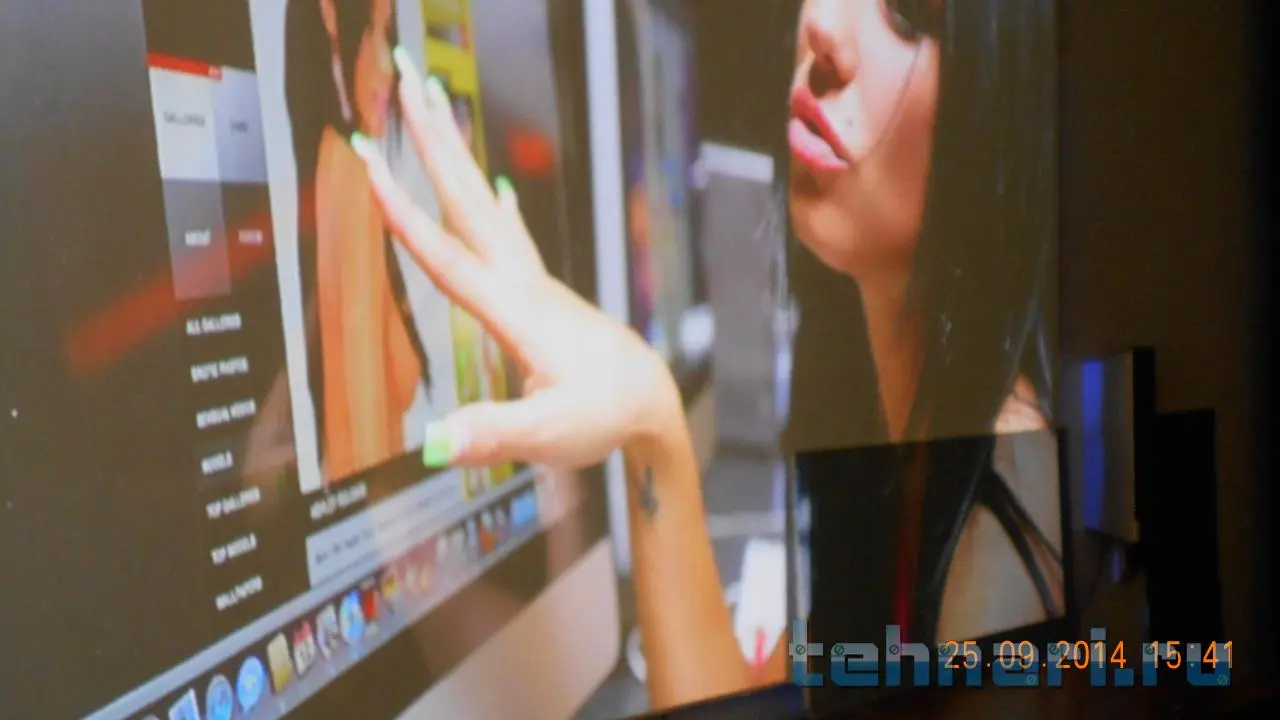

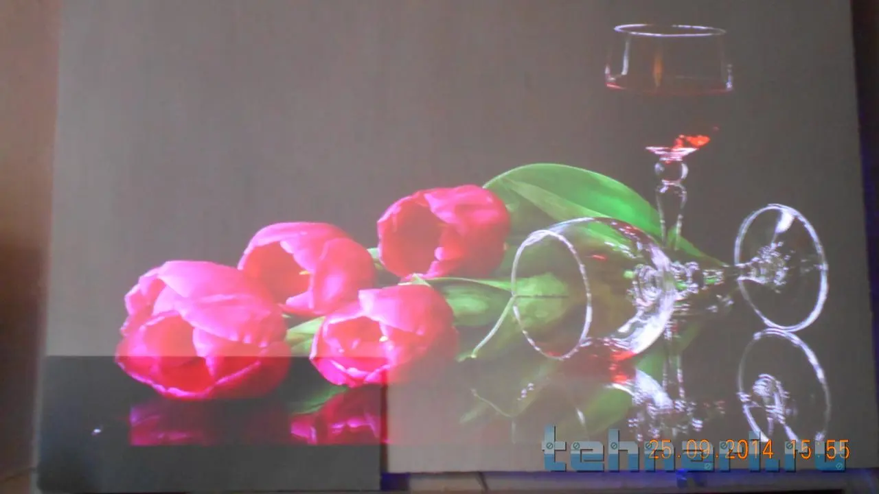

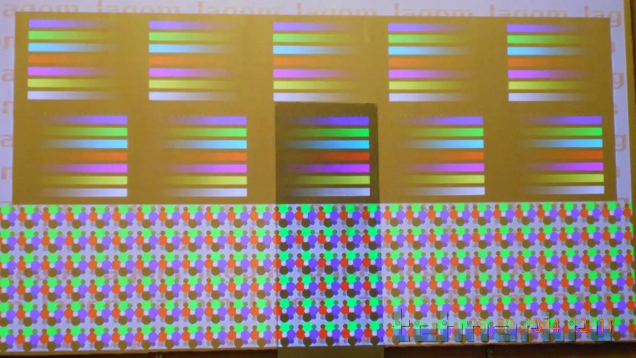

Anton2184 вот по фоткал пробник...Интересно...

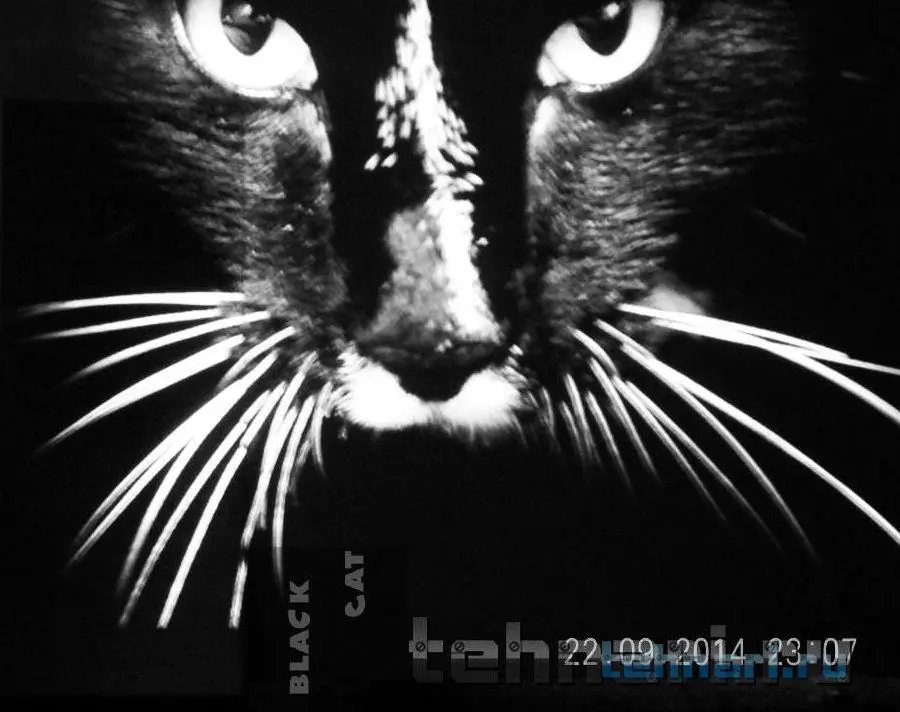

Anton2184 у меня к вам просьба...сделайте во весь экран тот рисунок с цветными токами...очень удобно по нему ориентироваться ...сразу заметны все косяки..А то я с фотошопом не ахти...Спасибо заранее...

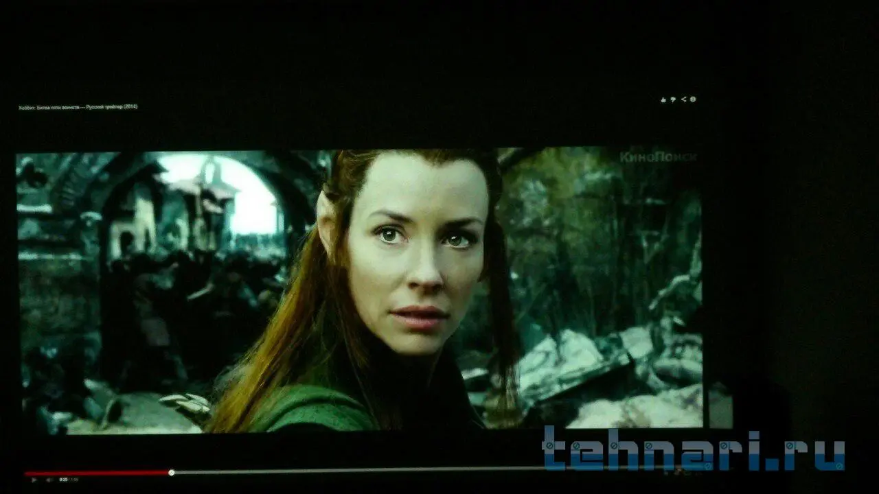

Честно результат не так уж плох...Но это все же темно серый экран!!! Да и делаю на скоряк кистью...(может по этому корявенько...)
Давайте дадим этому рецепту название Black cat...

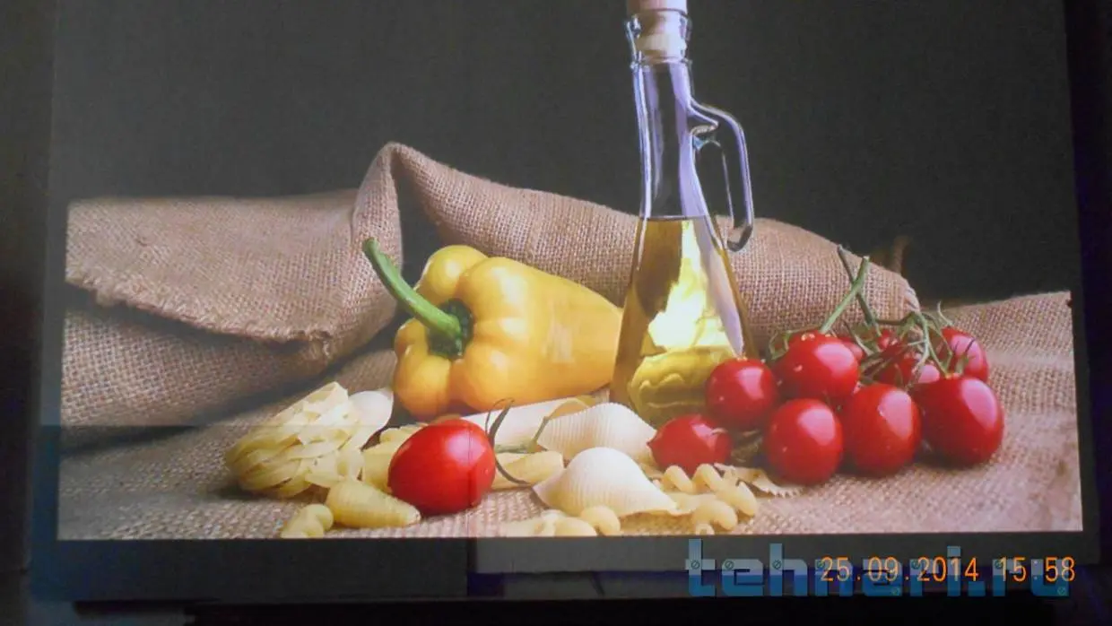

Я сфоткал на телефон изображение со своего белого экрана, и снимок мне показал что мне ничего не нужно и с чёрным всё норм)) (в комнате светлые обои и белый потолок)
