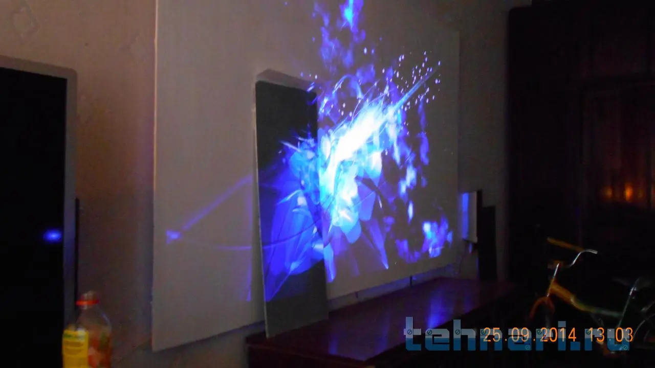

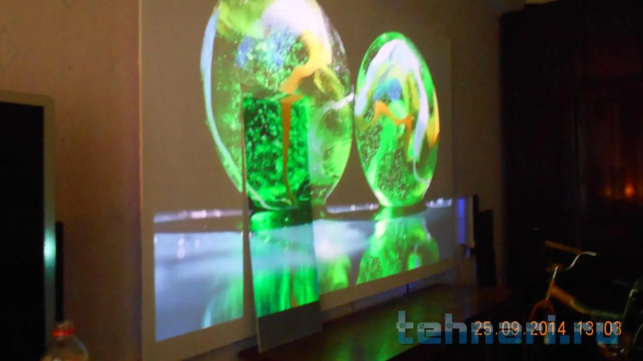

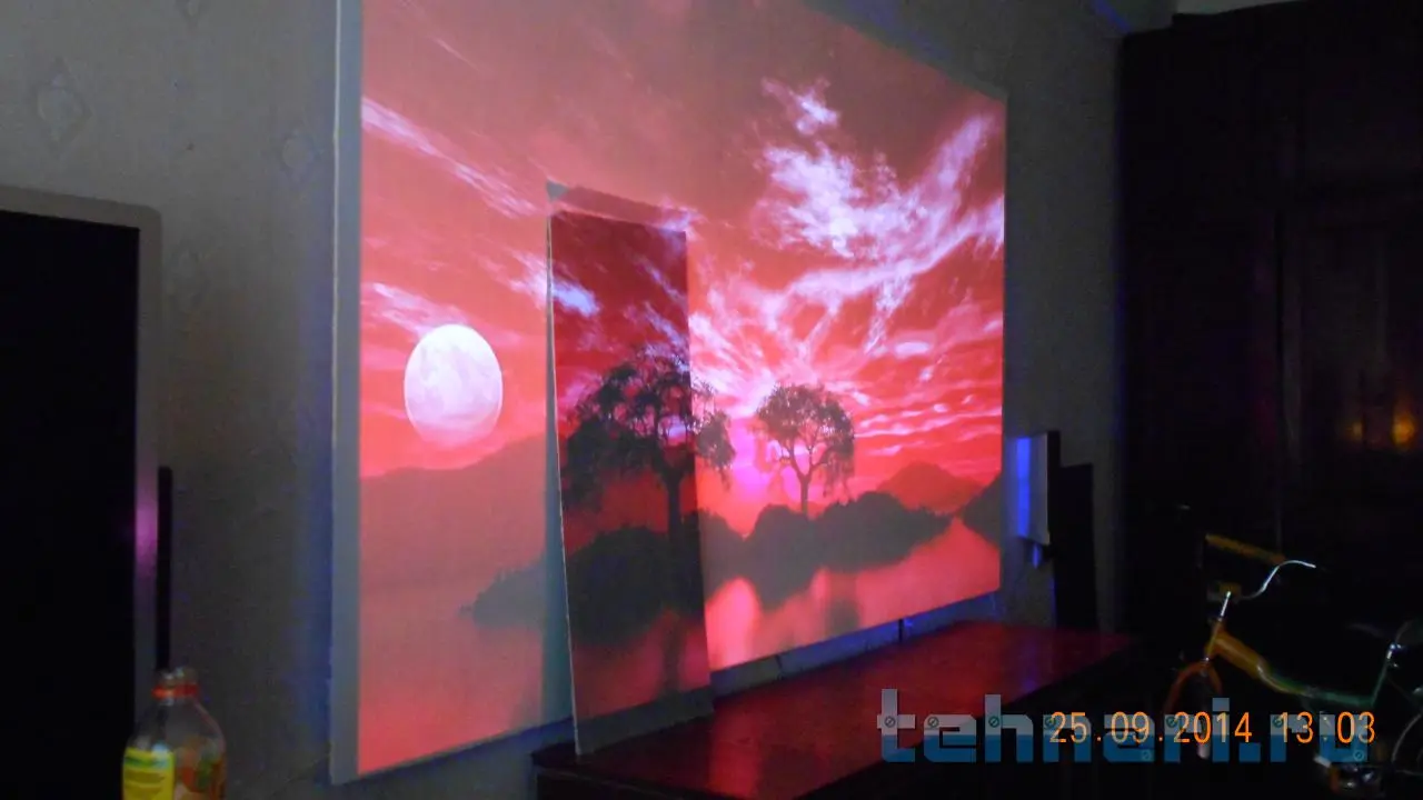

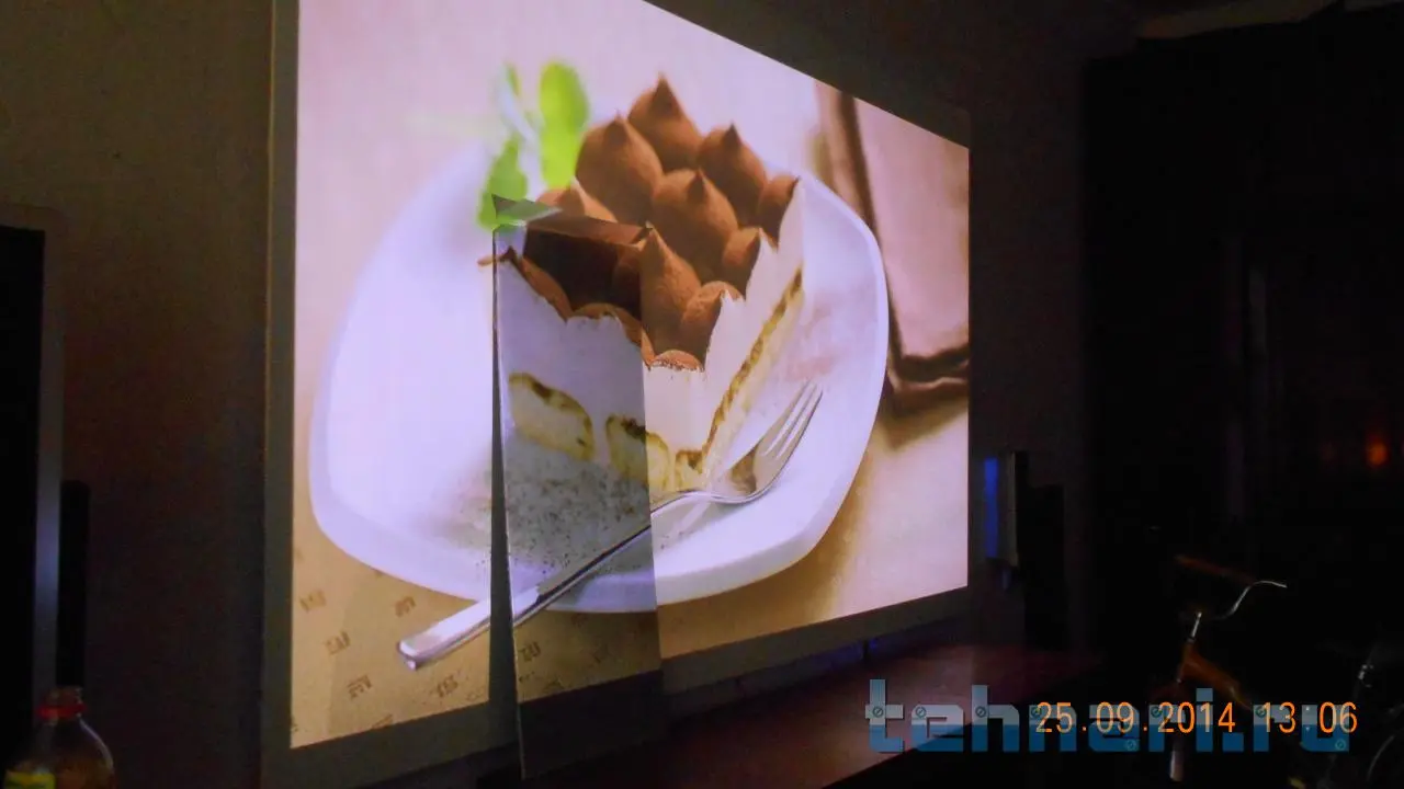

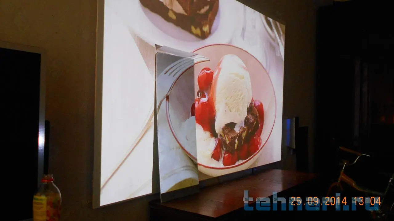

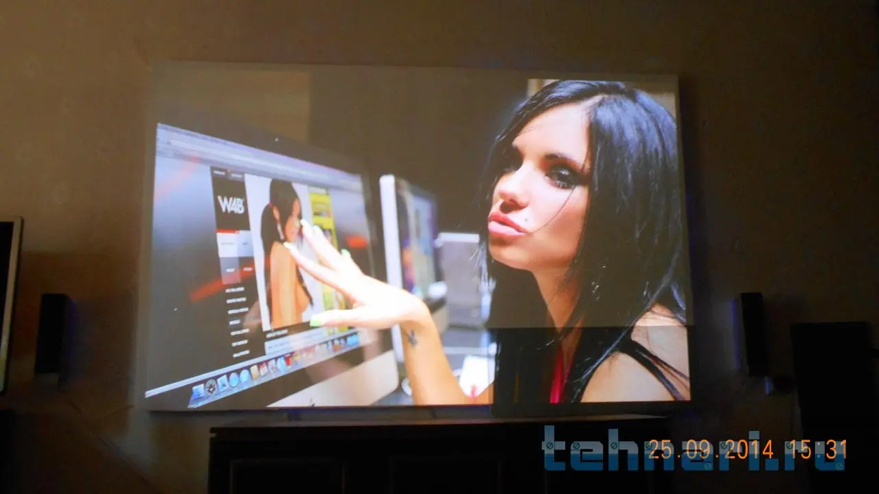

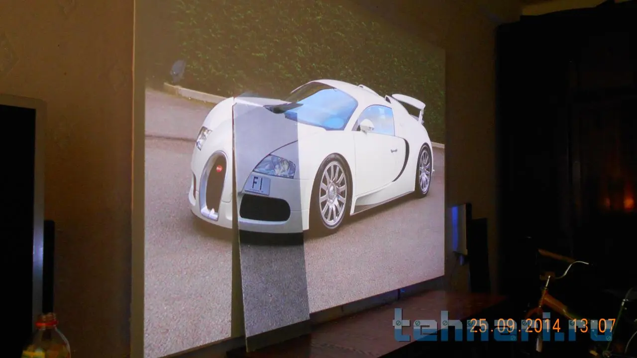

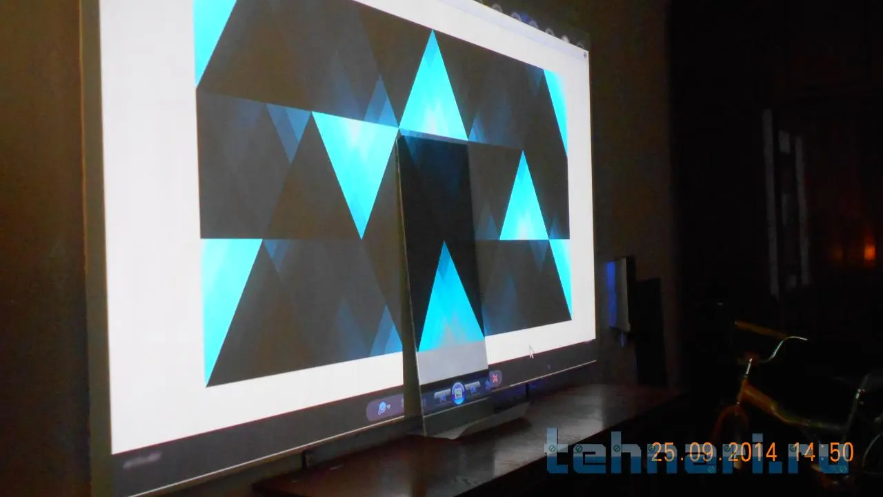

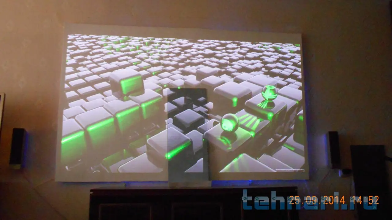

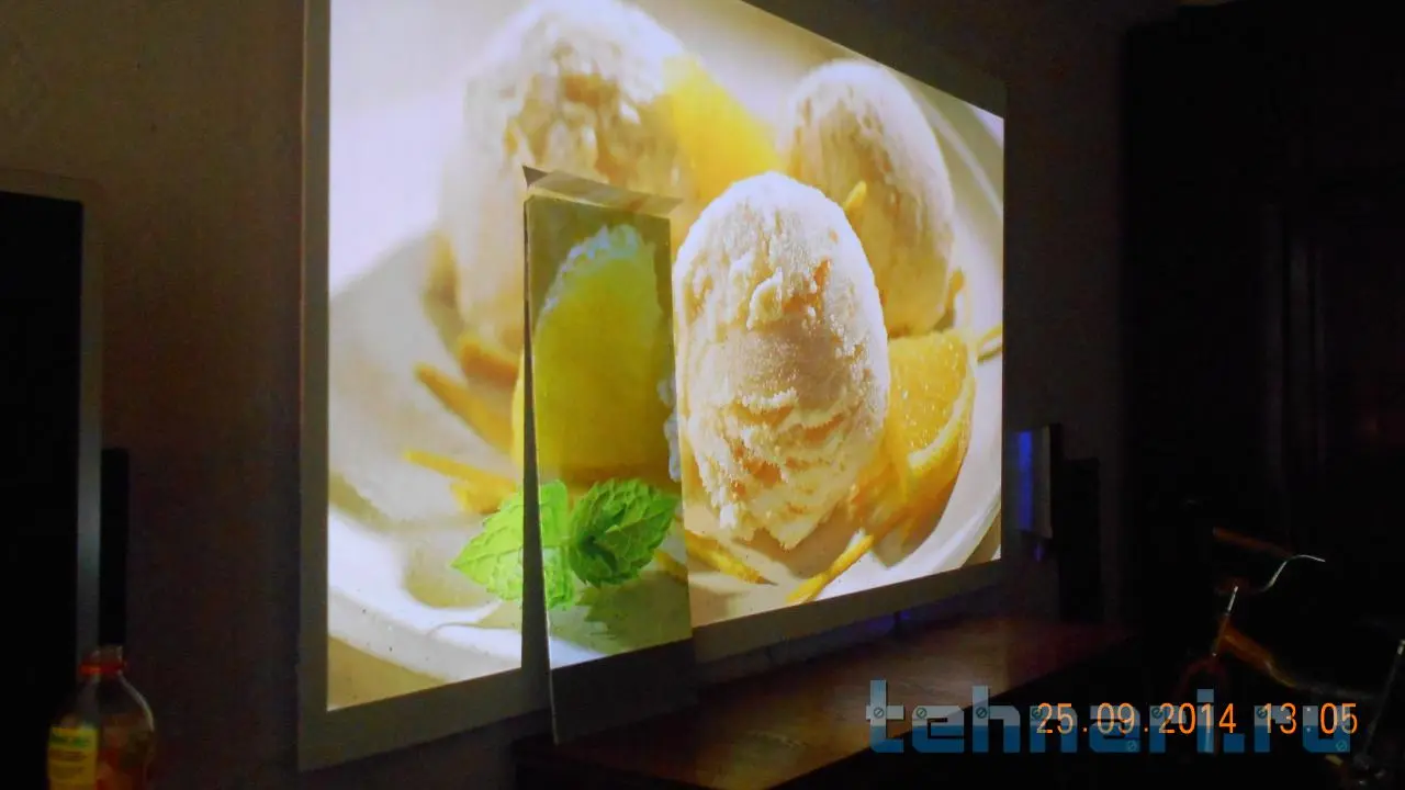

Anton2184 с зеленым все нормально это яркость падает...

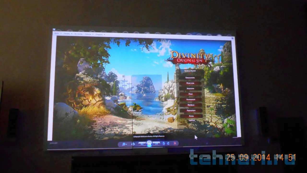

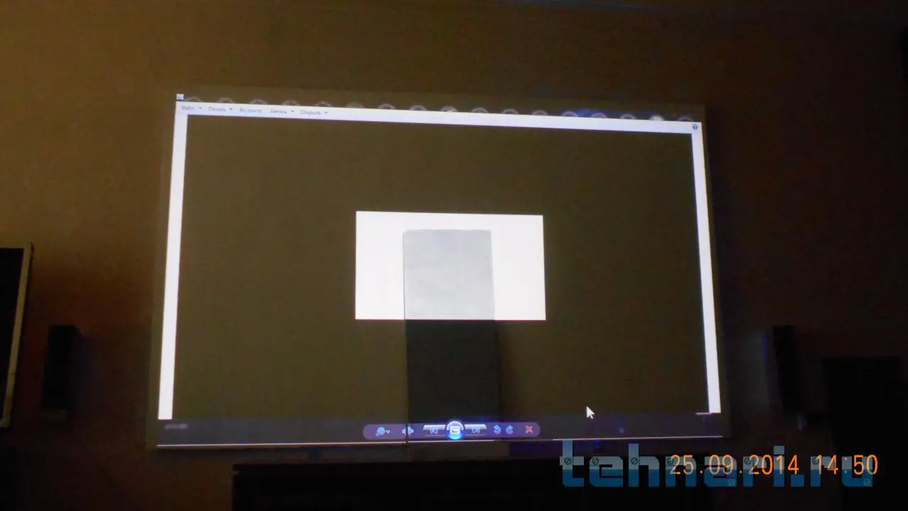

Попробую пробник без( RGB),просто silver pearl покрою..второй маттирующий слой...
Я думаю то что надо получится, но первый слой скорее всего должен быть серым.
Пробник покрыт двумя слоями Silver pearl..снимал под тем же углом 45-55*.. видно как будет выглядеть картинка после маттирующего слоя ...Похоже что добавление в silver pearl смеси (RGB)вносит только коррекцию цвета ...черный так же глубок что наводит на мысль...Проверить влияния (RGB) можно только если сами частички будут трех основных цветов...Об этом и говорил DDREDD..Но без (RGB)картинка выглядит не очень естественно...Либо проектор должен быть ярким либо смесь (rgb)в очень малых количествах...Падает в итоге общая яркость..Поднимал яркость в настройках но это приводит к нарушению общего баланса ...картинка выглядит не естественно(Может на мощном ламповом проекторе будет иначе )

Ой!!! чего то такие фотки огромные?
а какой у тебя проектор? DLP или LCD?
Anton2184 мой проектор-LED DLP,модель LG PA70G..1280*800
Ого, даже представить тогда боюсь какой яркий будет мой 1800 лм )) Тем более у 3LCD это цветовая яркость в отличие от DLP.
Anton2184 надо пробывать ...у меня для тестов только LED 700 lumen(Max passport)думаю что реально поменьше...

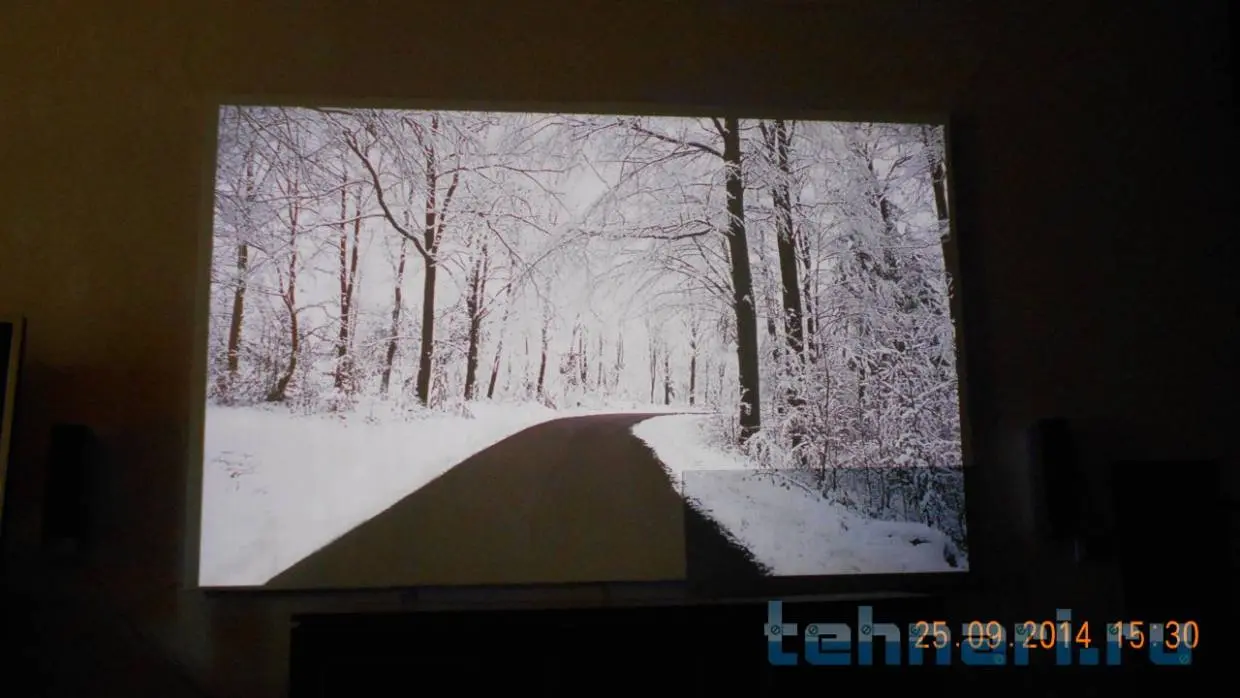

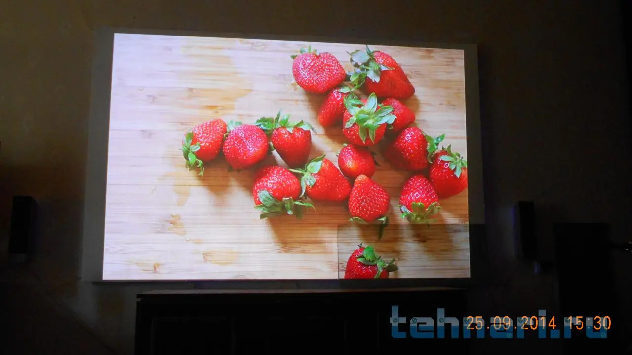

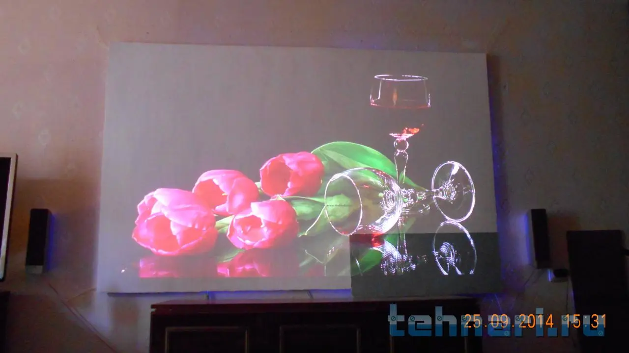

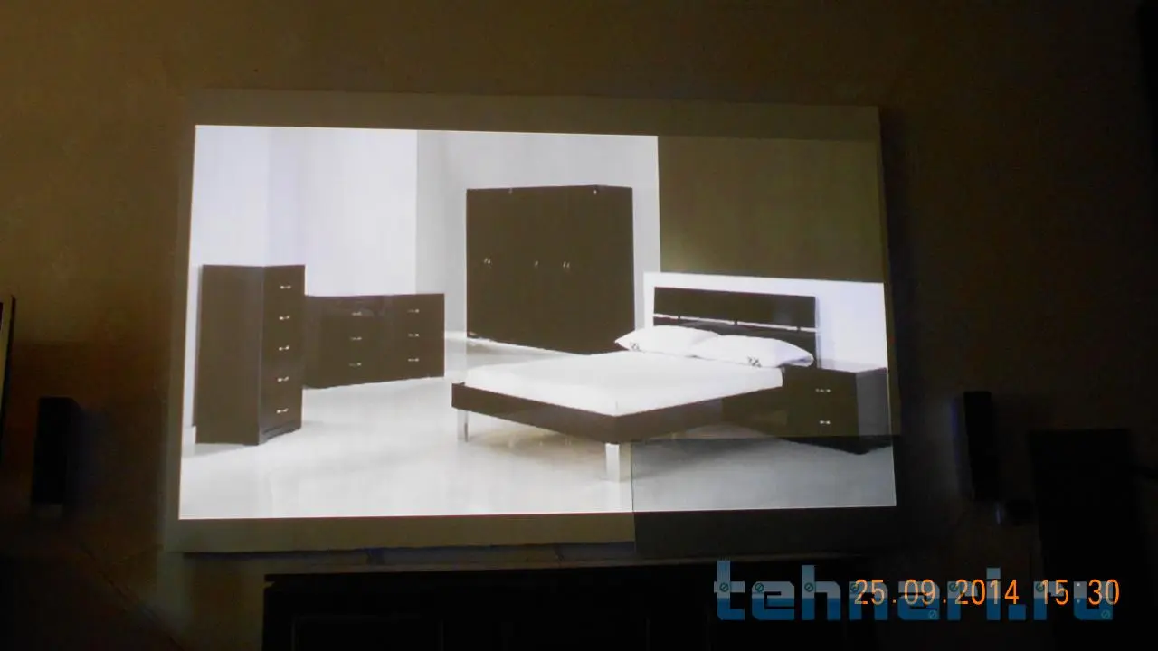

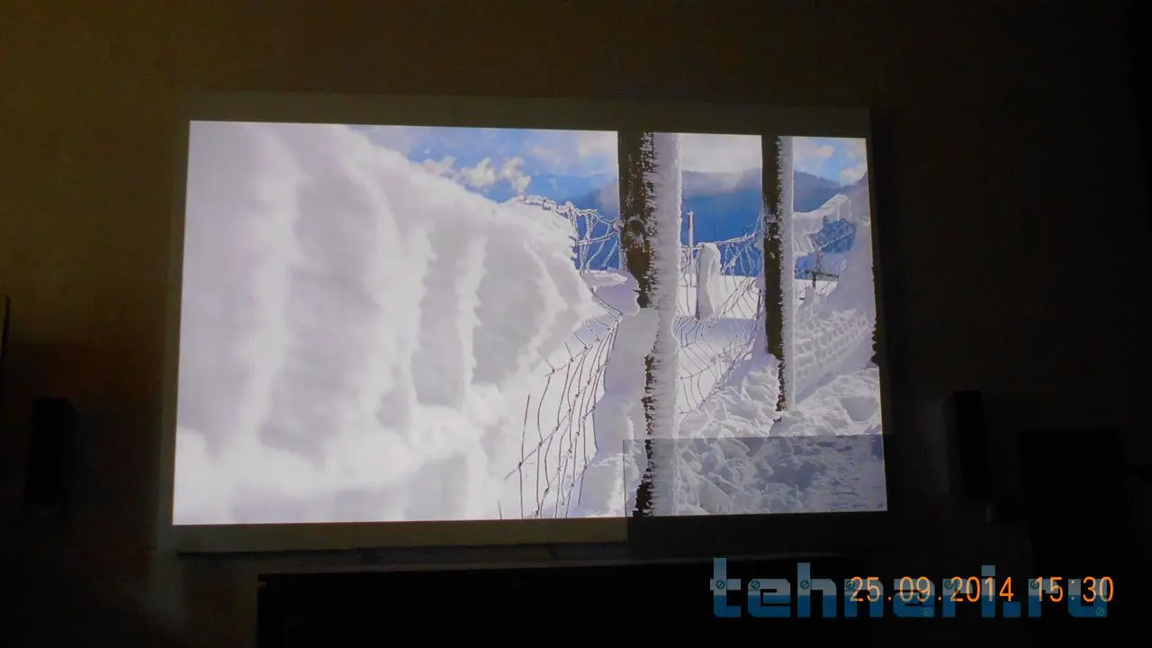

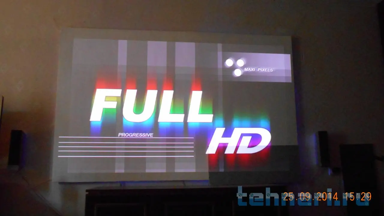

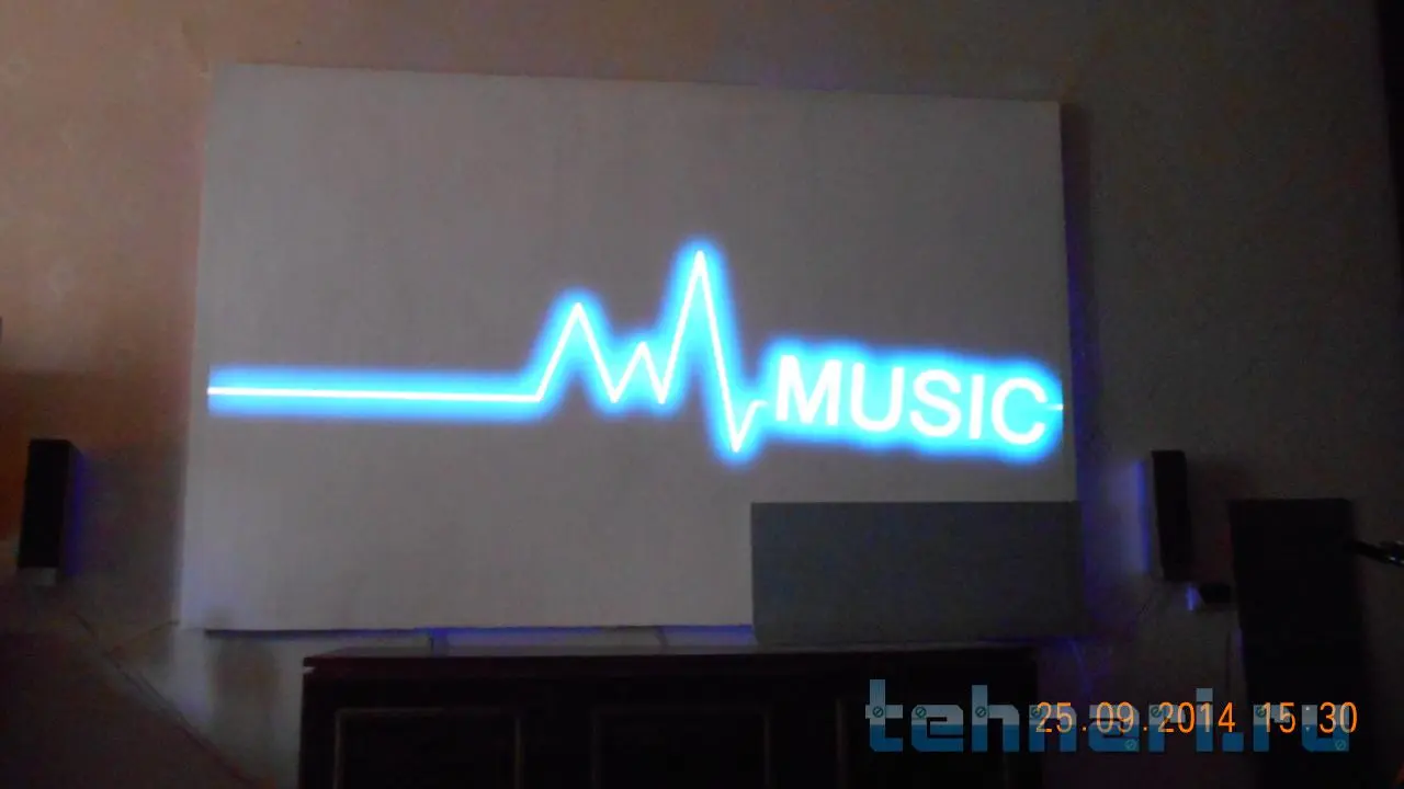

Вот фотки после покрытия маттирующим слоем..

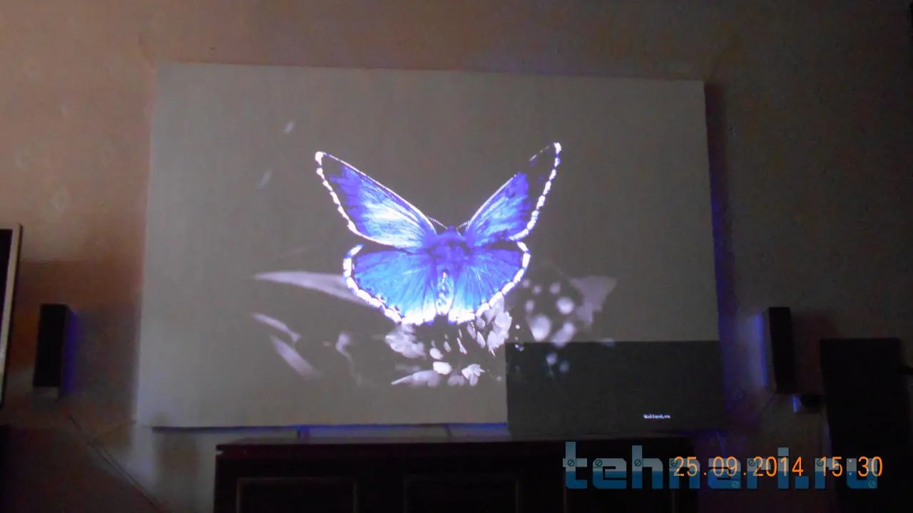

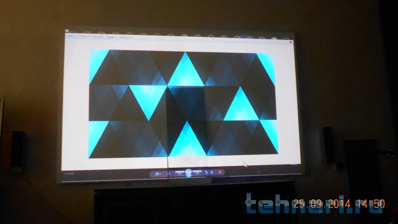

Такой вариант выглядит нейтрально..и белый вроде не плохо и уровень черного хорошо...?

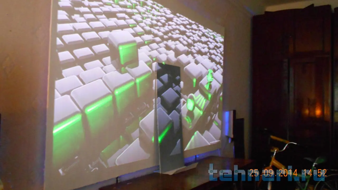

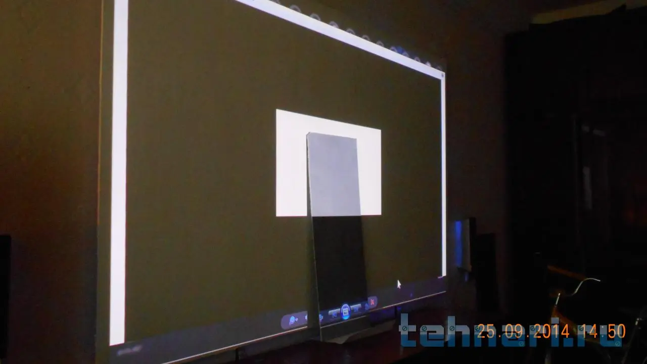

спереди отлично! поставь образец возле края любого...

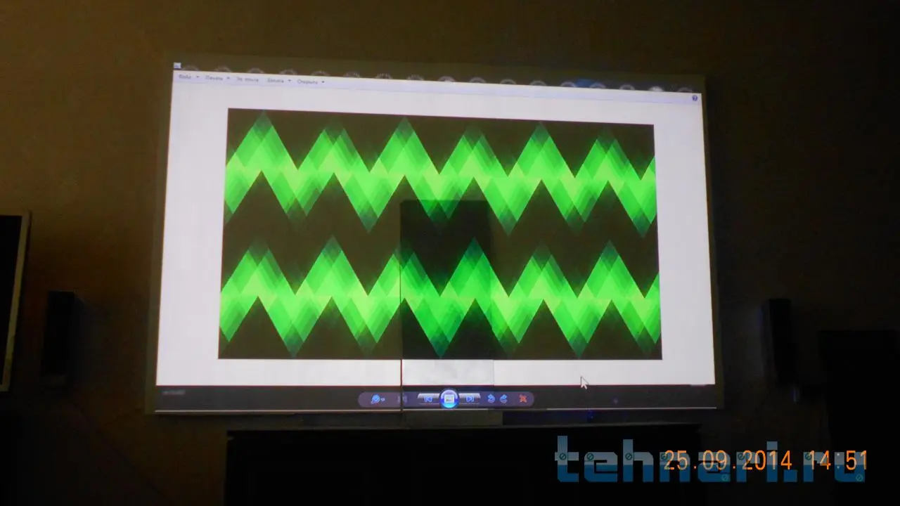

Правый нижний угол..снимал по центру...

К краю яркость уменьшается от 10 до 50% по белому (показания по точкам смотрел в фотошопе)
Визуально пробник со всех углов одинаково выглядит(не много при фронтальном обзоре ярче...) -1 слой маттирующий...Образец-(подложка светло серая) поверх два слоя silver pearl и один маттирующий слой финальный...
Вообщем в твоём образце по сравнению с фоном снижение яркости белого по центру экрана на 5-10%, по краю изображения 20-25%. Увеличение контрастности в 2-2,5 раза в любом месте. То есть чёрный чернее фонового в 2-2.5 раза.
Anton2184 обратите внимание что свет слева окно, плавно снижается по этому фотошоп такие расхождения яркости фиксирует...
Я думаю необходимо провести фотографирование ночью для достоверности выводов, что получился хороший экземпляр. Т.е. будут ли результаты такими же хорошими и ночью...
