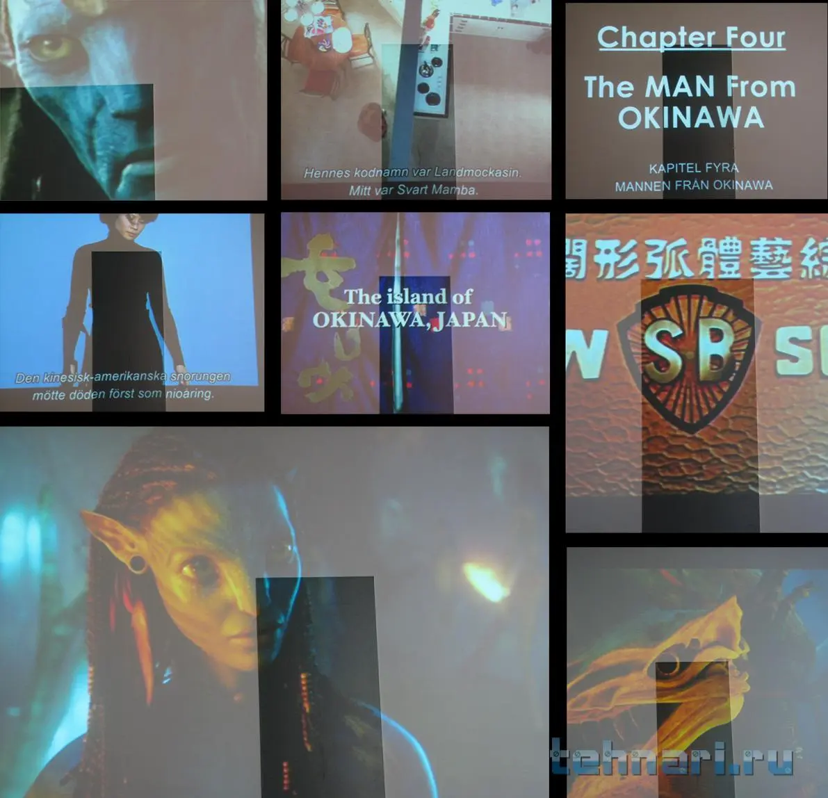

Anton2184 это из за полу глянцевого лака ...от лака я уже отказался(из не дорогих даже Матовый-имеет глянец...) отсюда и обрезание углов обзора и горячее пятно...
Anton2184 образец который Вы тестили по тому же принципу много слоев...но упрощен...
базовый слой (1.5m2) наносить 3-4 слоя

у него очень узкий угол обзора видимо. Посмотрите на снимок цветных кружков. Прям как от вспышки.
Да нет угол обзора висьма приличный просто от того что лак ПОЛУМАТОВЫЙ а не матовый есть небольшой глянец который дает небольшое горячее пятно, но видно его только на статичной однотонной картинке, да и то не сильно. Но именно из за этого пятна меня не покидает мысль а полностью матовом финальном покрытии.

Образец-(подложка светло серая) поверх два слоя silver pearl и один маттирующий слой финальный..(Tikkurila Evro 7 base (C) -15ml+вода фильтрованная-15ml+шпаклевка финишная-2ml)....Основной экран покрашен Dulux ослепительно белая с мраморной крошкой...Все красил кистью 40мм и прокатывал сухим валиком с коротким ворсом..

Anton2184 Сделаю для сравнения образец-белая матовая эмаль+ черный тонер(порошок для картриджа HP) на взгляд будет серый... а на деле- белый с черными точками...Смысл этого проверим...
Anton2184 про tikkurilu h499 читал на форумах ...но ясное небо превратится в пасмурное...В общем мнения разные...и яркости не прибавит это точно..Выбор за Вами..
Да, gain упадёт до 0.8, значит на 20% упадёт яркость всех цветов. Интересно ещё как показывают себя разных краски типа dulux как у вас и другие, включая тиккурилу. Имеет ли важность в качестве отображения в темноте такой фактор как степень матовости или качество изображения невозможно выразить в спецификации к краске.
Anton2184 вот фотка с шведского сайта скриноделов ,скину в личку...Можете промерить его пробник?
    62.4 KB · Просмотры: 206
синий:
170 - 130 (из 255)
180 - 150
белый:
225 - 200
чёрный:
106 - 53
то есть яркость белого падает на 10-15%
яркость чёрного на 50%
других цветов 15-20%
