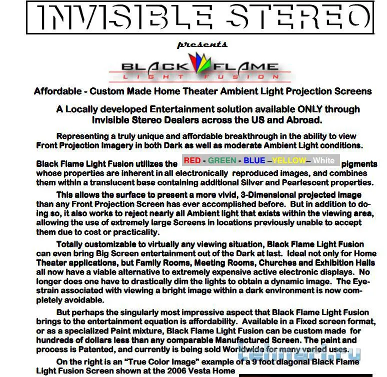

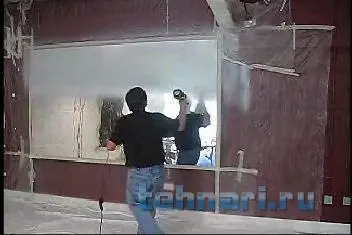

Ну вот как быстро перекачевали идеи в жизнь...
