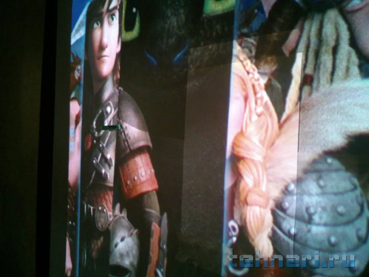

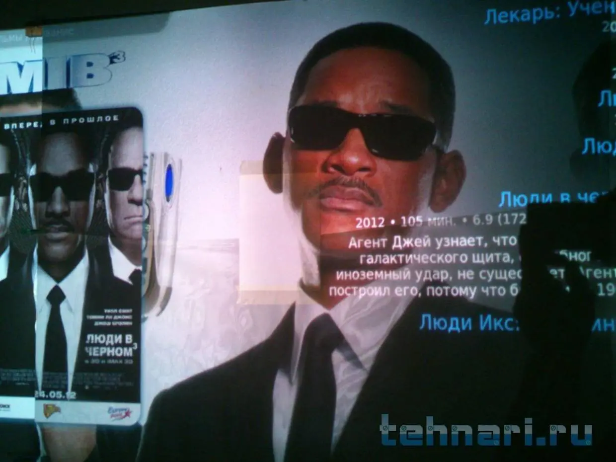

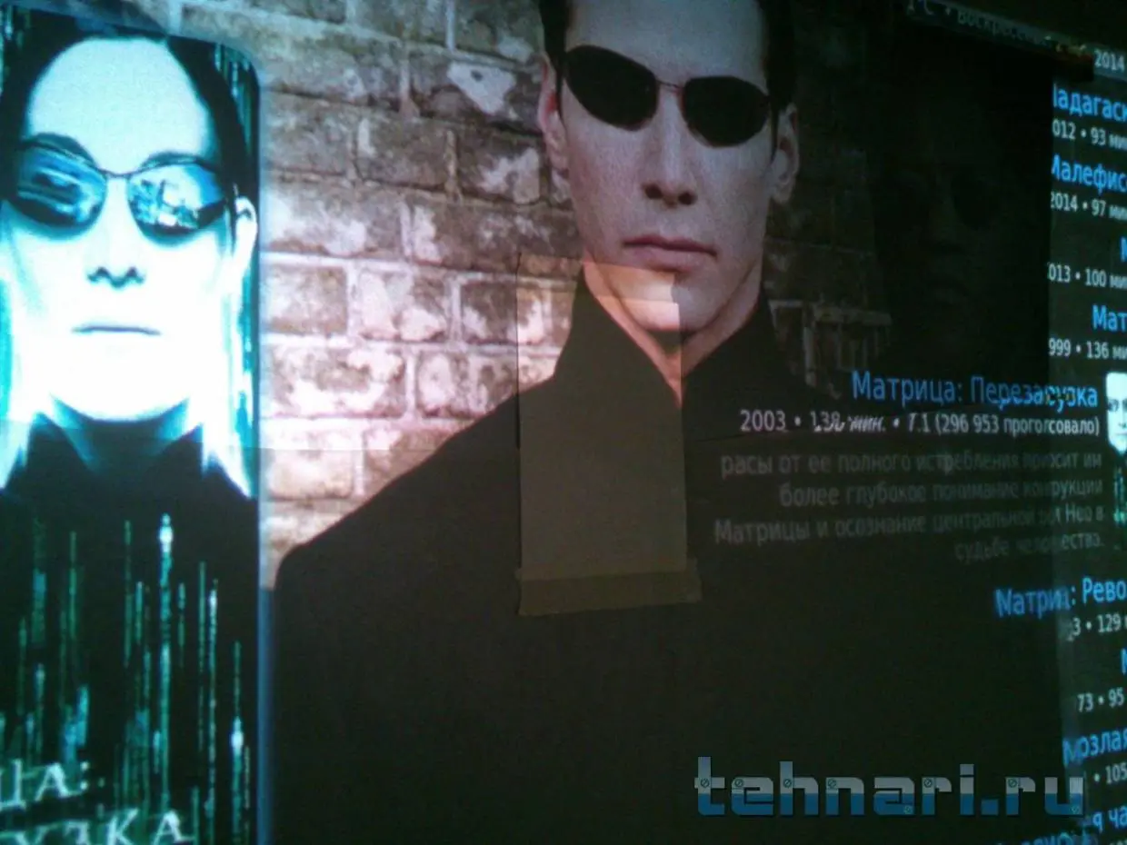

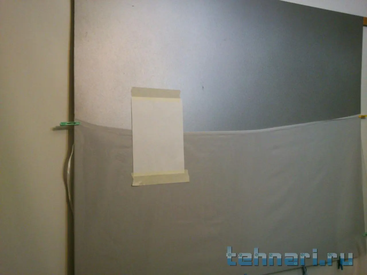

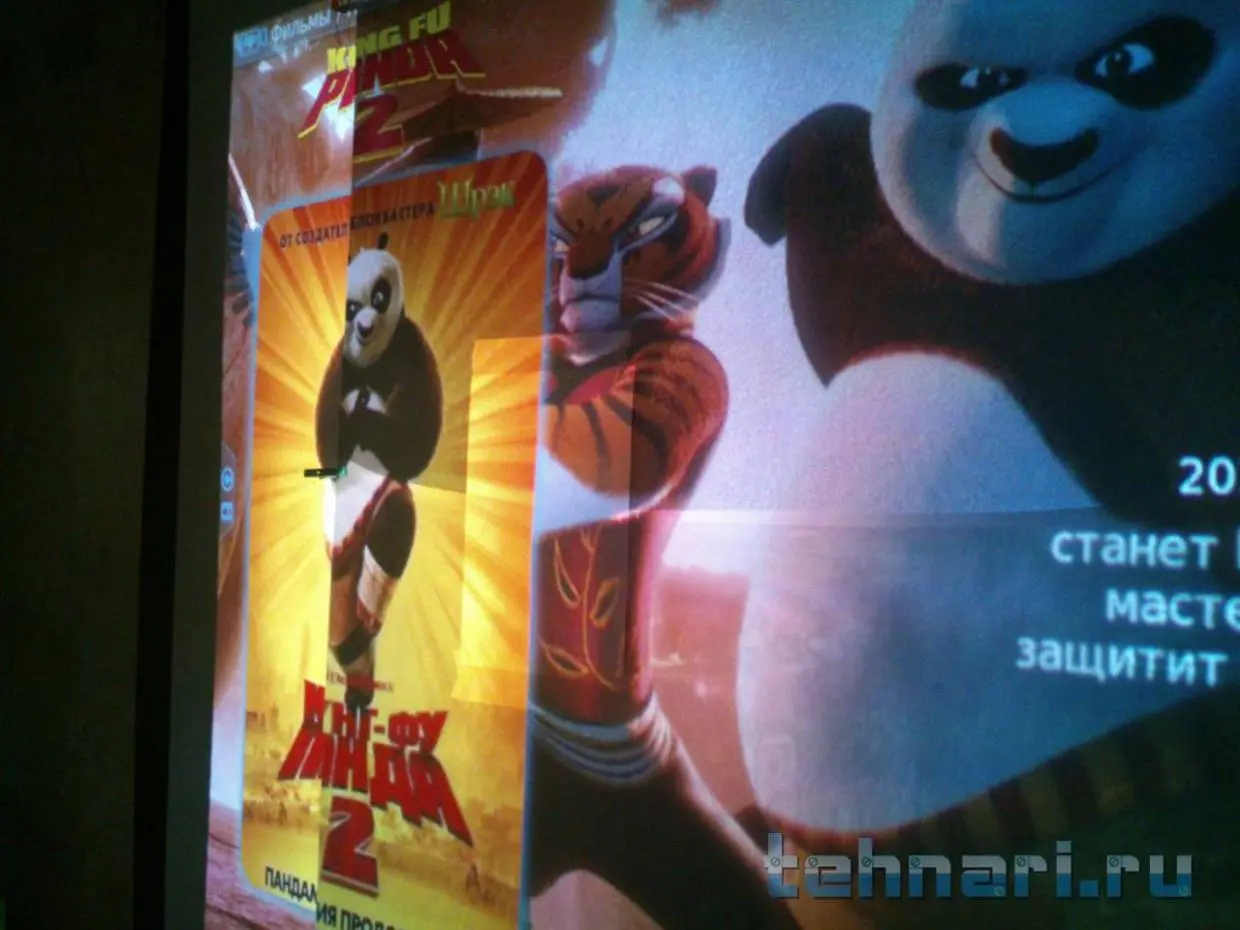

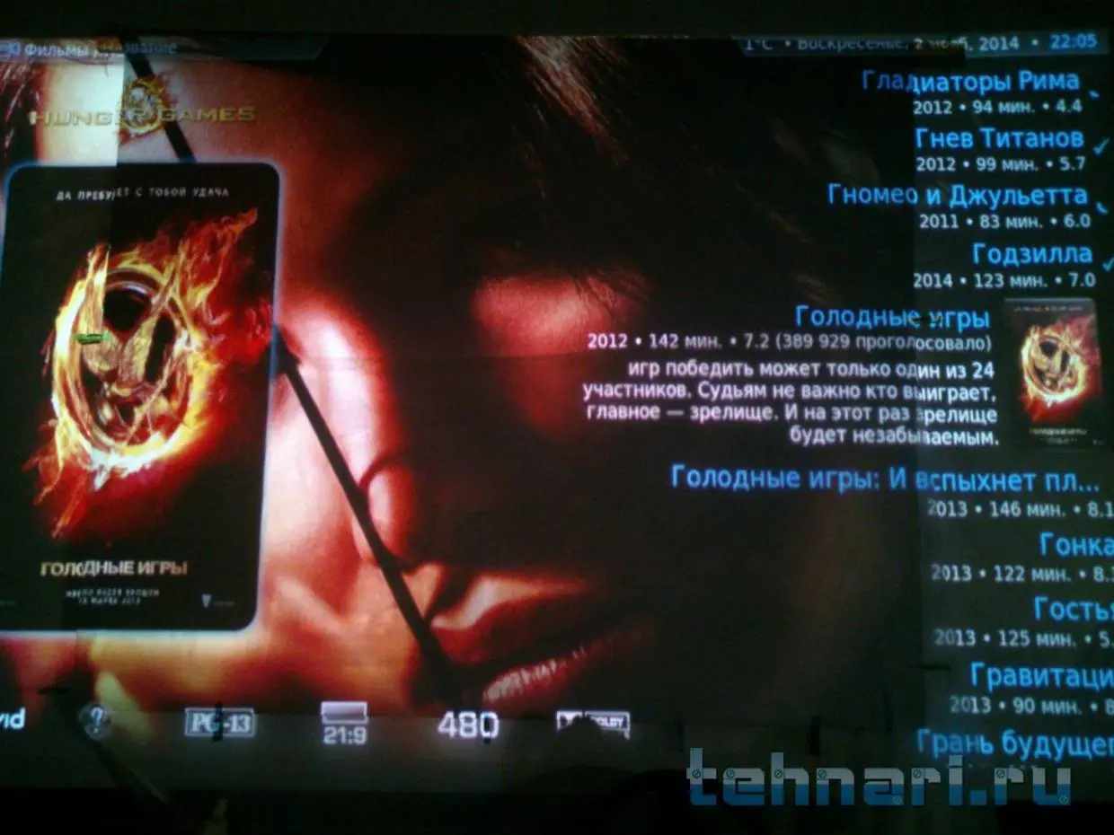

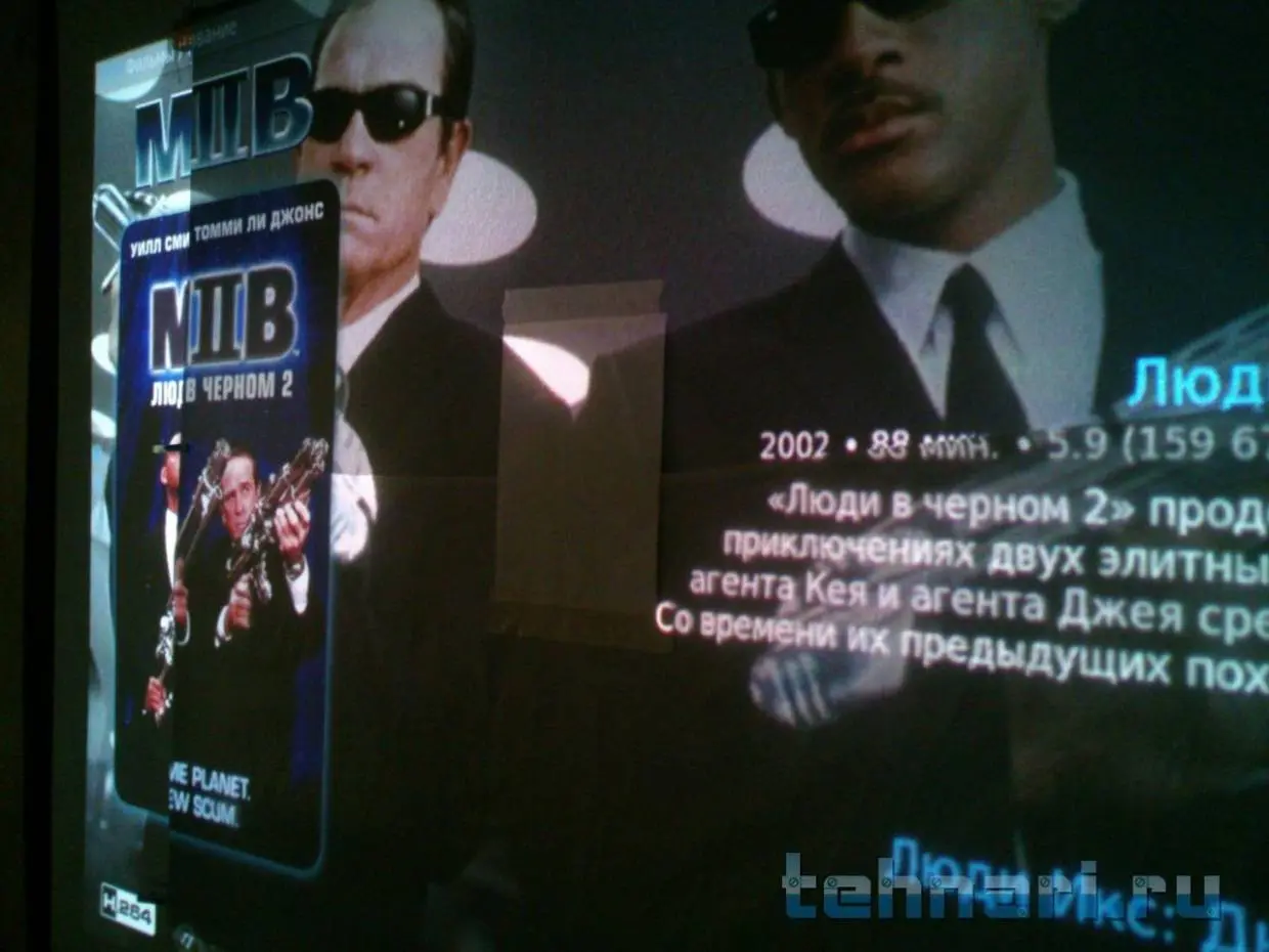

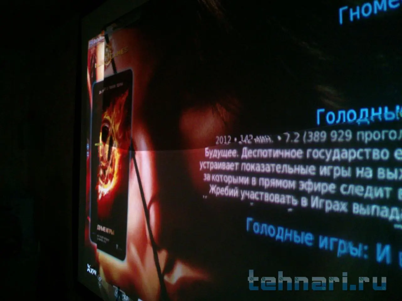

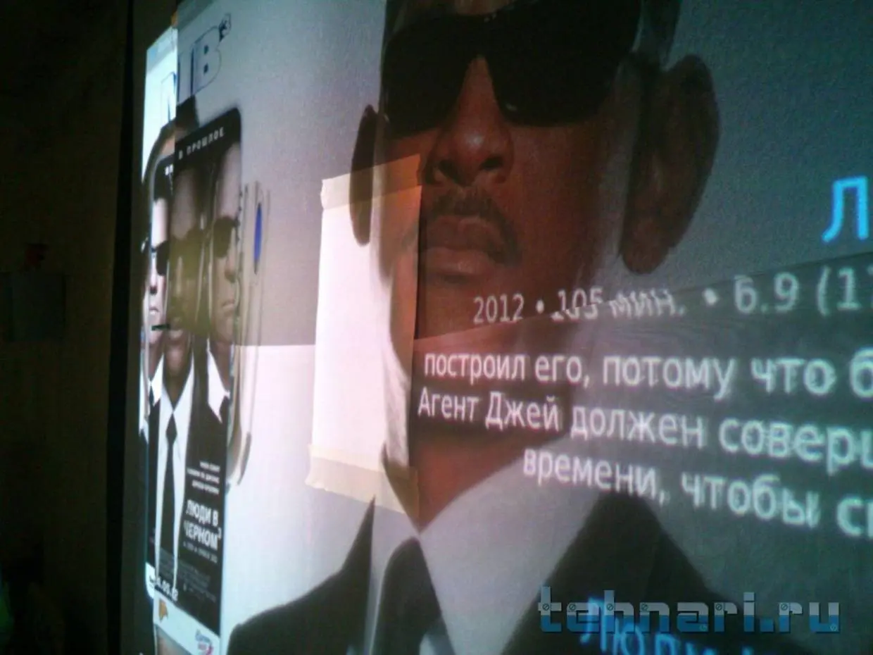

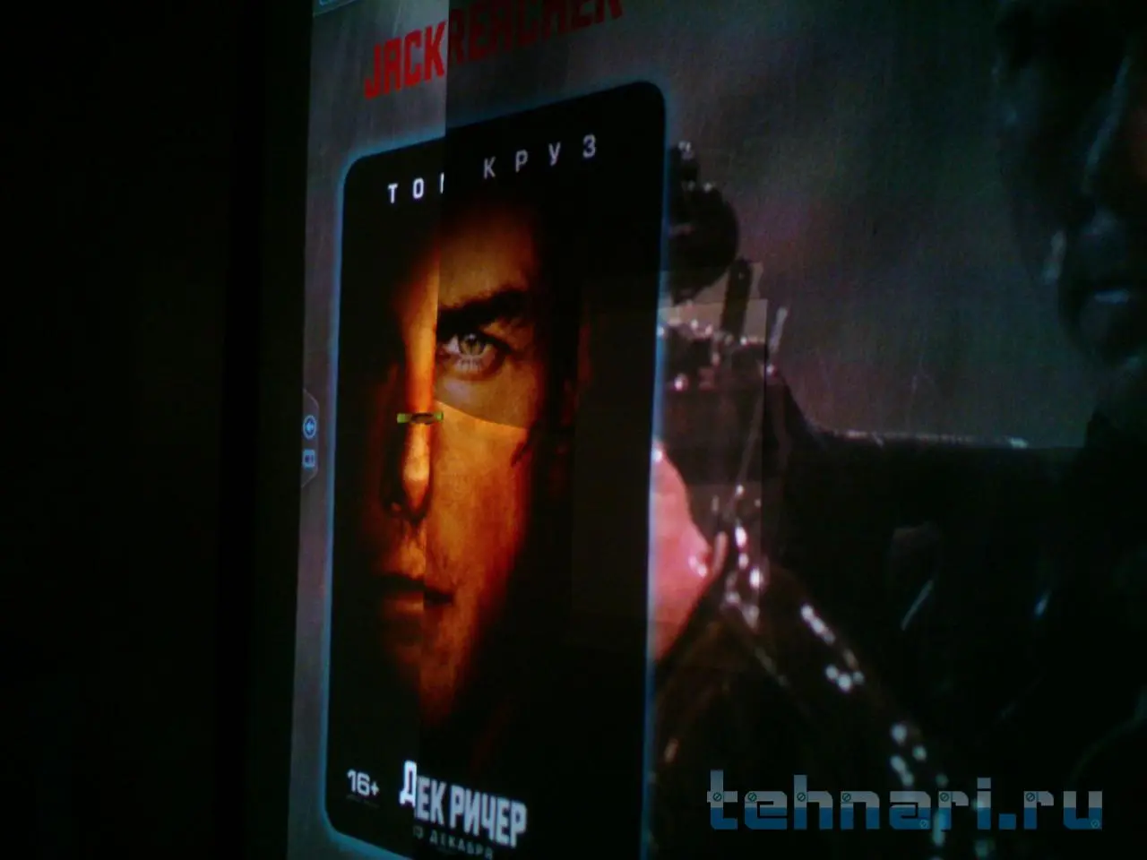

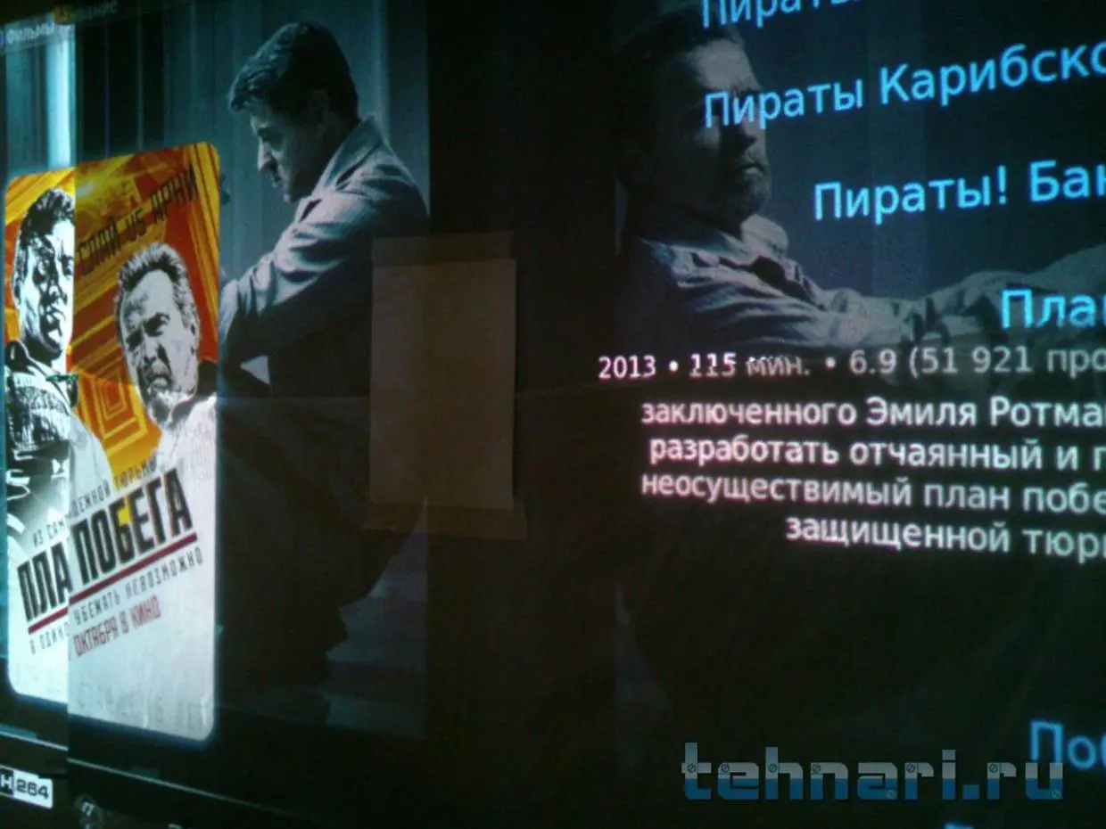

Сегодня провел следственный эксперимент так сказать в полевых условиях.
Нашел кусок белого тюля (какой то синтетический прямо блестит, и фактура мелкая мелкая)
Натянул его на половину своей выкраски
Дальнейшие фото показывают результат этого действа.
От себя добавлю что больше задумался о матовом лаке для финального слоя. Углы обзора стали практически 180 градусов, при фронтальном просмотре разницы не заметно практически а вот под углом результат заметен. Но правда с тюлем получился обратный эффект чем больше угол тем хуже черный, но тем не менее есть над чем задуматься.
