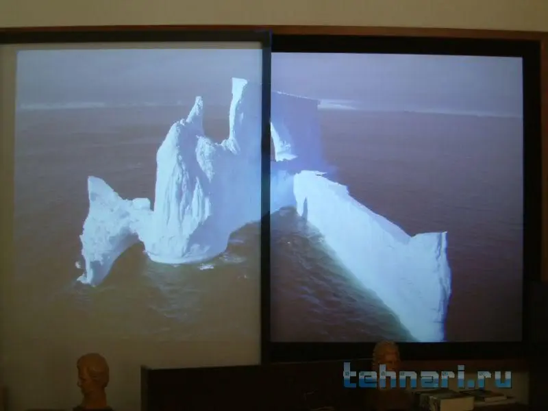

Александр, всё ведь уже придумано до нас и нами проверено, ничего нового изобрести не получится.
Я там выкладывал многобукв и там перечислялись типы проекционных экранов.
Нас интересует два из них, один тип это по которому пошли вы (избирательно отражающий по спектру света) второй второй вариант избирательное отражение по углу обзора (по которому пошел я).
Итак нам остается только реализовать один из этих вариантов.
Рассмотрим что мы имеем и что мы можем:
Экран с избирательным спектром отражения=>
Имеем необходимость нанесения одного слоя содержащего в сере равное количество не смешиваемых частиц основных цветов (RGB). Это приведет к потери яркости экрана на две трети, чтобы получился отличный экран нам это надо компенсировать.
Можем смешать мелкие не смешиваемые частички (например порошковый тонер) это даст нам слой способный отражать три основных цвета и поглотить остальные цвета. Это даст нам темный (относительно) экран с большими углами обзора и отличной контрастностью. Но вот загвоздка в том как компенсировать упавшую яркость.
Есть два варианта нанести усиливающий отражающий слой или под слой RGB или на него.
Под слой: порошковые частички не прозрачны а значит их яркость не изменится. получим несколько поднявшуюся яркость, возможно даже достойный белый цвет, но остальные цвета скорее всего будут хромать от недостатка яркости частиц. Для DLP проекторов это очень критично так как в отличии от 3LCD цветовая яркость у них ниже чем общая (по крайней мере у проекторов с цветным колесом). Следовательно нам надо найти доступные, не смешиваемые между собой, полупрозрачные пигменты которые можно нанести на зеркальную основу и получить отличный избирательный экран.
Если же мы нанесем усиливающий слой сверху, то увеличим отражение всех цветов и вот тут есть момент,что если мы поднимем яркость экрана до уровня когда основные цвета будут достаточной яркости мы получим не плохой экран. Правда другие цвета тоже начнут отражаться от него и это не позволит сделать достаточно темный экран, но тем не менее он будет гораздо контрастней чем просто белый с большей глубиной черного.
Экран с избирательным углом отражения=>
Считаю этот вариант более доступным но не всем подходящий.
При уменьшенном угле отражения экрана он сразу будет казаться более темным так как отсечет часть рассеяного света из минусов виньетирование при маленьком расстоянии от экрана до зрителя. вторая сложность это постараться сделать отражение экрана равномерным во всем диапазоне его отражения. То есть, если у экрана угол обзора 90 градусов то надо добиться равномерного отражения в этом диапазоне а только при превышении этого угла шло снижение яркости.
Это избавит от горячего пятна в центре и виньетки по краям.
В общем написал наверное сумбурно, но надеюсь мысль донес. :)

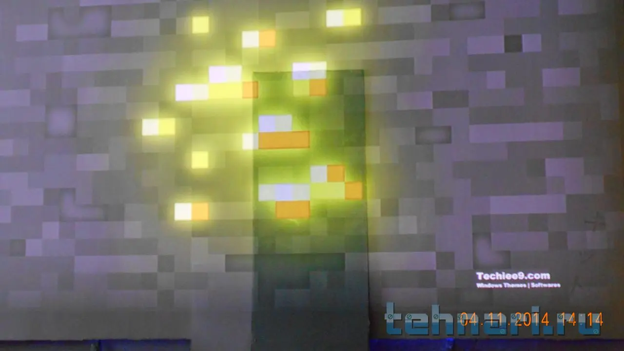

Жидкое стекло не заменит ни лак ни базу..краски после смешивания выглядили как порошковая краска(типо комочками) и после нанесения на пробник с Dulux sw вся смесь стала образовывать островки...(явная не совместимость) Ну с жидким стеклом прекращаю...Сделал смесь RGB +белая+перламутровая(перламутровая очень мелкие частички но явно до VGT по блеску далеко)
Нет фоток. Что то видео понравилось кидать :) Условия - нормальная засветка, еще и рассеянная. Яркости, конечно, маловато, но, если класть на весы пробник и белую тряпку - выбор явно за пробником. Есть снижение яркости при увеличении угла обзора, но она очень плавная, не так, как было на выкрасках, где все на лаке было замешано.

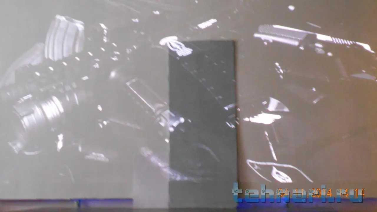

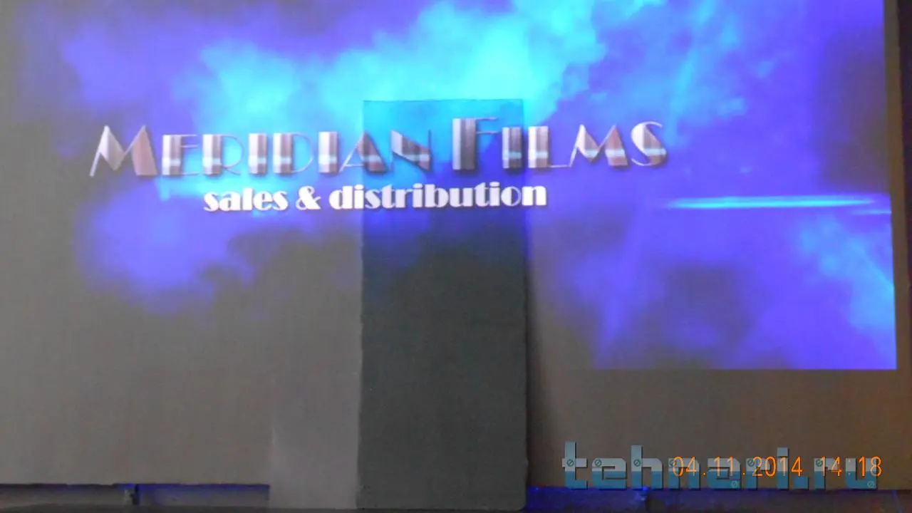

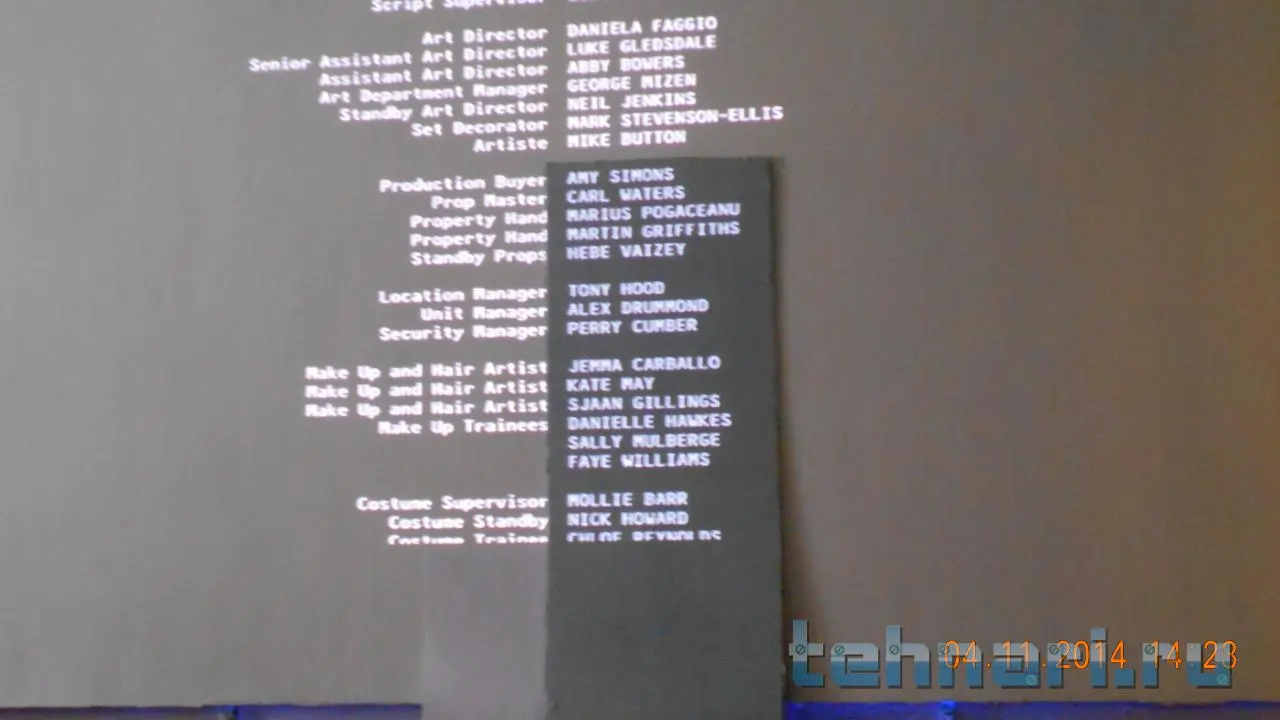

DDREDD я опробывал эффект тени -результат скорее падение яркости чем подьем контраста и не сильно выражен так что ...пойдем проторенными путями...И еще момент в моем LG PA 70G нет цветового колеса-диоды переключаются с большой скоростью и эффекта радуги в общем я не вижу хотя DLP..
DDREDD вот примерно так..на пробник прикрашен тюль(сетка)..Красил кистью,чистый silver pearl.Прокрашивал так чтобы краска повторяла рельеф тюля..Падение яркости есть конечно не не сильное зато углы обзора хороши и уровень черного нормально..(снимал при дневном освещении с лева окно , пасмурно..)

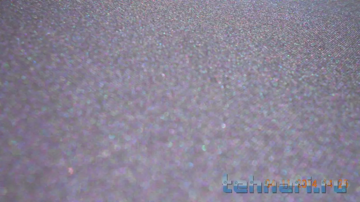

Может такой вариант не лучший но дешево и углы обзора лучшие...Что то можно изменить в этой схеме? Какие будут мнения...
Не знаю но при близком рассмотрении пробник с тюлем выглядит как из очень мелких цветных точек(странно)tehno015
