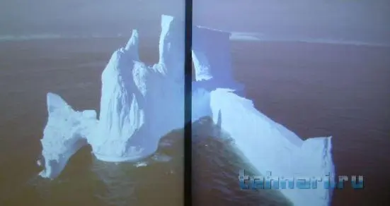

Угу, все больше склоняюсь к этому варианту. Сейчас еще выкраску сделал. Изменил количество перламутров в отражающем в сторону увеличения. Поднял черный. Углы срезал напрочь, градусов 45 оставлось, наверно. И есть подозрение на горячее пятно. Надо опять топать в подвал, пробовать промежуточный вариант.

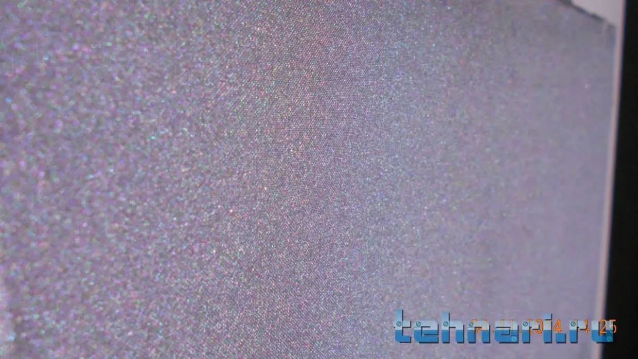

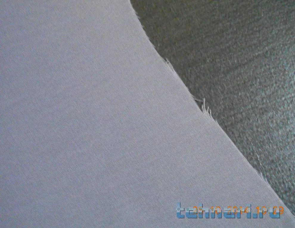

Прошу прощения за не точность пробник с тюлем я покрывал смесью VGT(RGB) отсюда и цветные частички...

Выглядит очень даже симпатично :)
Сейчас еще одну выкраску сделал. Подсохнет до завтра пусть, там оценю. Должно получиться примерно то же самое, что и с большой было, только цвет в теплую сторону еще подвинул. Сама выкраска какчеством ужасная, устал что то сегодня, потому красил на отвали.
Что могу сказать, подводя промежуточные итоги.
1. На цветопередачу очень влияет оттенок базового слоя. Мой сейчас ближе к краснокоричневому темному.
2. Углы обзора легко рулятся количеством перламутров в основе, в моем случае матовой базе. Думаю, если перепробовать много пропорций с шагом процента в 3, можно будет найти ту золотую середину, которая окажется золотой в каком либо конкретном случае.
3. Красить лучше, как и писал Александр-ДРЕДД, мелкой шагренью. В моем случае это довольно жидкоразведенная смесь + малая подача краски. Слоев много получается очень, но и покрытие аккуратное. Думаю, с толковым пульвером процесс должен ускориться.

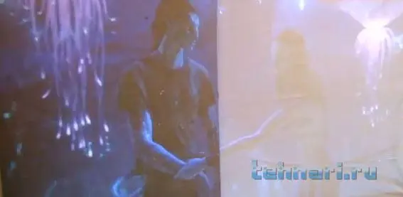

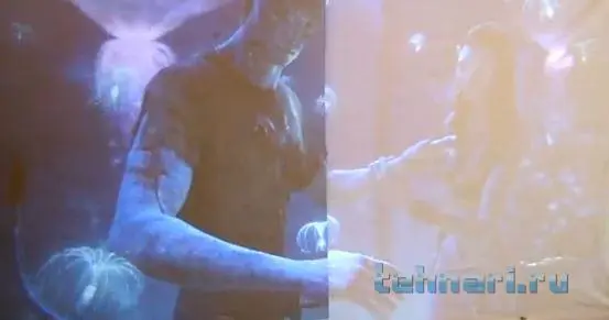

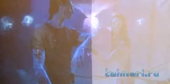

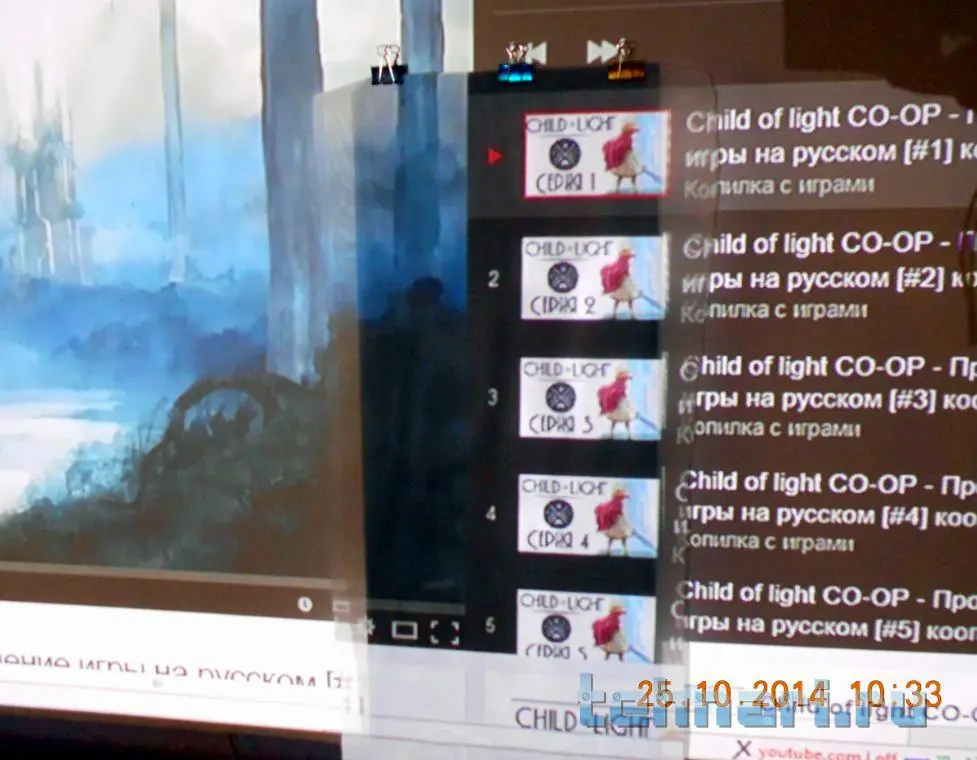

VagrantM75 cлева фабричный Black screen а справа твои..

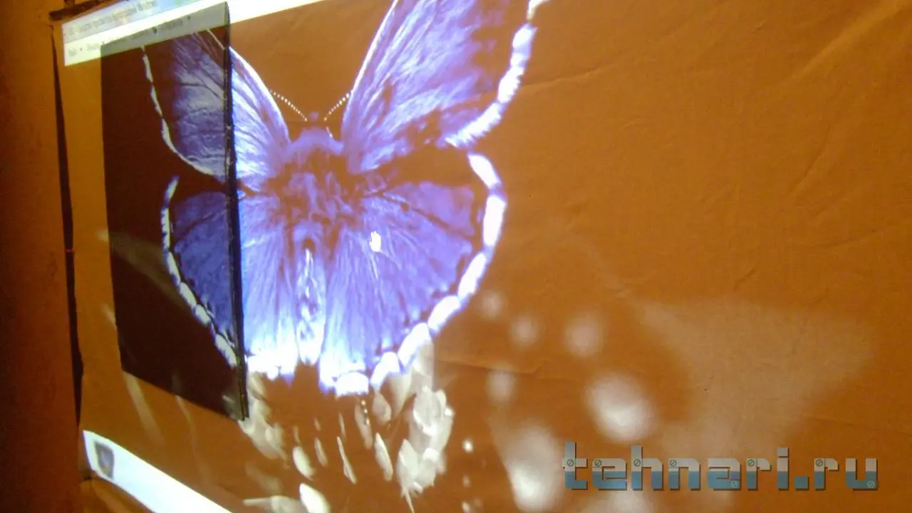

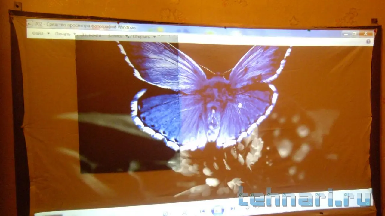

DDREDD вот примерно так..на пробник прикрашен тюль(сетка)..Красил кистью,чистый silver pearl.Прокрашивал так чтобы краска повторяла рельеф тюля..Падение яркости есть конечно не не сильное зато углы обзора хороши и уровень черного нормально..(снимал при дневном освещении с лева окно , пасмурно..)
Может такой вариант не лучший но дешево и углы обзора лучшие...Что то можно изменить в этой схеме? Какие будут мнения...
Посмотрел повнимательнее...может, попробовать слой кинуть сверху серебристо-белой ВГТ? Или жемчуг от них же, он как то естественнее выглядит, как мне показалось. По сути, падение яркости не столь значительное, эффект такой же получится, как и в моем случае.
Одно только озадачивает пока: просмотр 3D. Как бы яркости мало не оказалось. Или придется второй профиль настраивать, для 3D специально.
VagrantM75 первый экран с тюлем(на черной подложке)падение яркости стало силно заметно когда тюль сверху покрыл разведенным ПВА,если подложку тем же пва промазать и утюгом пригладить тюль то яркость вполне хорошая...я понял ошибку..и можно опробывать тюль на база(С)прилепить...(и лучше что бы тюль оставался белоснежным) в первом экране и подложка была не отражающей...Но вариант с тюлем в общем мне нравиться(и цена низкая и картинку делает обьемней)
Сложностей тоже с тех.процессом хватит. Приклеить так, что бы клеевой состав не пропитал материал тюли. Сверху покрыть чем то абсолютно прозрачным (чую, отнюдь не базой "C")?
1 вопрос, думаю, решаем походом в швейное ателье. Им ли не знать? :)
2 пробовать.
3 тюль вообще можно поискать жестко синтетическим.
Но, как ни крути, верхний слой потом надо не только прозрачным делать, но еще и чуть глянцевым.

Мда. Про ДВП подозревал подобное. Шпаклевать/шкурить/шпаклевать/шкурить совсем душа не лежит. Хватило когда то пассажирских вагонов )) Попробую найти лист плотной бумаги подходящего размера в строймагазинах, ДВП вышкурю крупной наждачкой и сверху бумагу на ПВА. Нет - буду думать о другой основе ((
Что же окрашивания тюли пульвером касательно. Пробовал на бязи. Получился кошмар. Углы как у бязи, яркости ноль. Пытаться проливать краской до выравнивания...можно, конечно, но это будет сложнее, чем с ровной поверхности вытянуть нужные углы.
