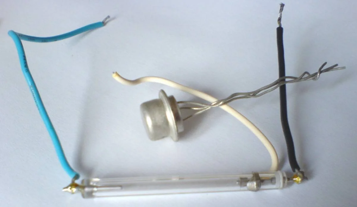

Что это за лампа?
Здравствуйте. Скажите что это за лампа?
    31.5 KB · Просмотры: 245
Вестимо газоразрядная , из фотовспышки ... :tehnari_ru_325:
А как она называется?
Называется она "Импульсная газоразрядная лампа". Если маркировки на ней никакой нет, но очень хочется идентифицировать (и она с оборудования отечественного пр-ва) - снимаем размеры и ищем в справочной литературе.
*ссылку на книжку скинул в личку.
Она импортная. Кажется с фотоаппарата.
Расскажите как она подключается? У неё два электрода по бокам и на одном конце какое-то колечко с проводком...
Колечко это поджиг, импульс где то 1.5-2 кВ. Катод скорее всего просто штырек.
Можно сделать стробоскоп, судя по размерам, энергетическая емкость для этой
лампы где то 10-22 мкФ 400В, не больше ... :)
у меня на подобие только в к790 питается от двух кондеров на 330вольт 14мкф
так что для этой нужно скорей всего 500вольт по 20мкф
На плате рядом с ней был конденсатор 409 мкф (странная ёмкость...), и кажется 350 В.
А куда что подключать то?
раньше с такими лампами были сетевые вспышки
