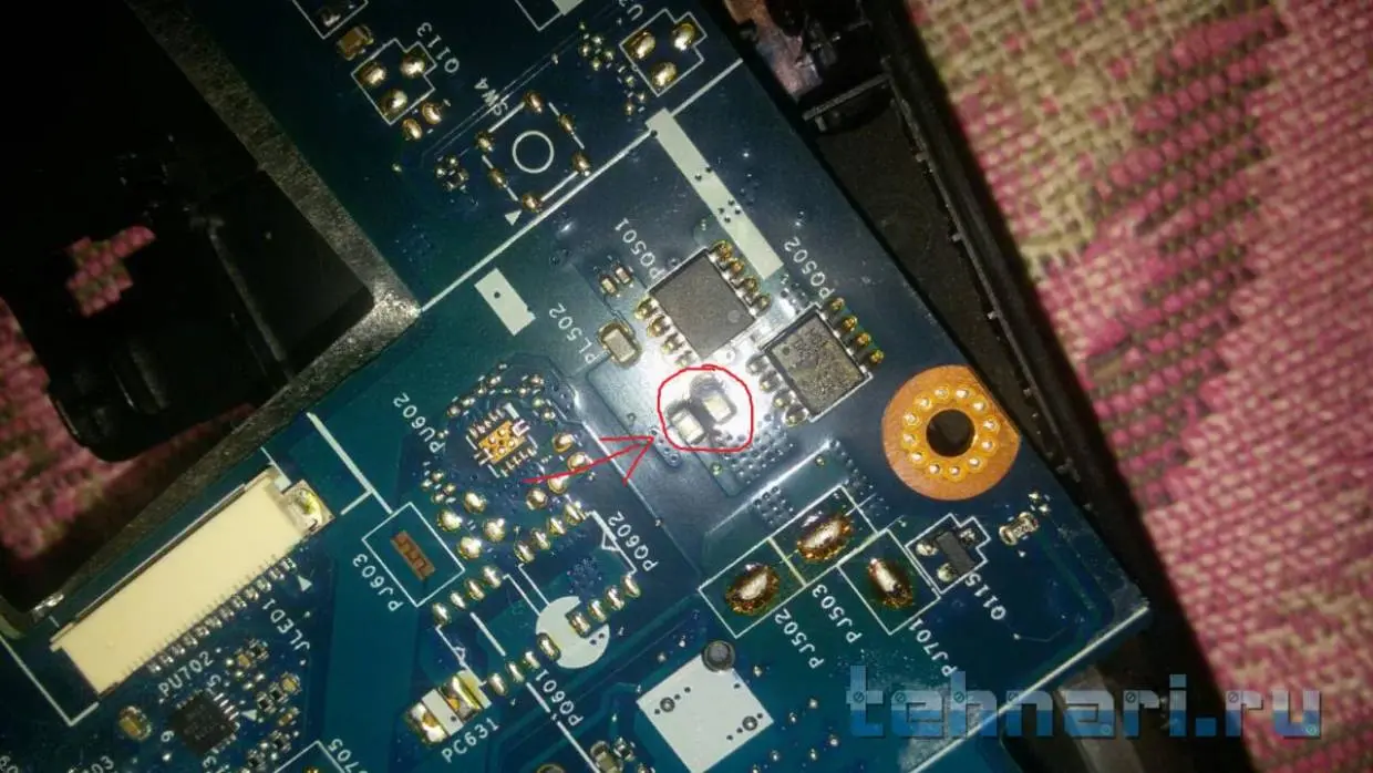

Добрый вечер.
подскажите, пожалуйста, что за деталь на плате ноутбука?
    76.5 KB · Просмотры: 320
Я выделил две.
Конденсаторы! СМД... В следующий раз под углом снимай, а то фотовспышка засвечивает!
А как узнать их номинал?
по схеме можно это узнать )))
Если есть мультиметр (меряющий ёмкость), то для начала выпаять! Дать остыть и к мультику! Думаю они и так исправны... Причина в другом...
если они не исправны то мультик будет врать.
Я сомневаюсь, что они исправны. У одного одна нога отгоревшая посередине ))).

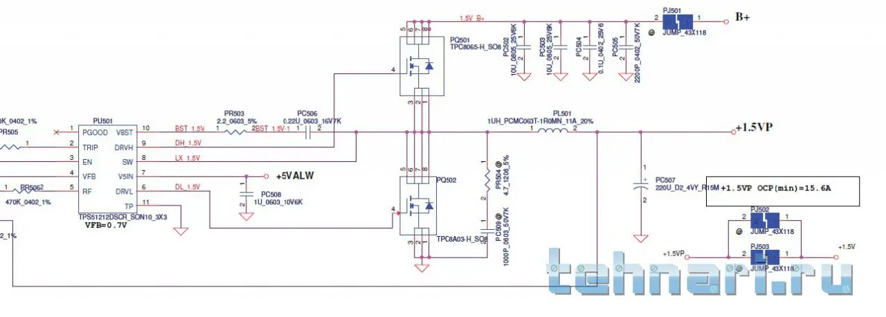

Нашел схему. Кто расшифрует?
    27.6 KB · Просмотры: 213
И еще вопрос резистор 1r0 303 56x.
он на 1 ом - это я нашел в инете. А как понять остальные параметры?
На схеме он PL501
Судя по размеру, это либо PC504 0,1 мкФ, либо PC505 2,2 нФ.
Ну что Вы докопались до этих конденсаторов? Ну залили их, вот и окислились. Без них схема работать будет.
Начоите с +1,5VP. Оно есть?
1r0 303 56x
303 - наиболее вероятно, это размер корпуса SMD.
ага. дроссель оказался. вот его где можно купить?
кондер нашел
