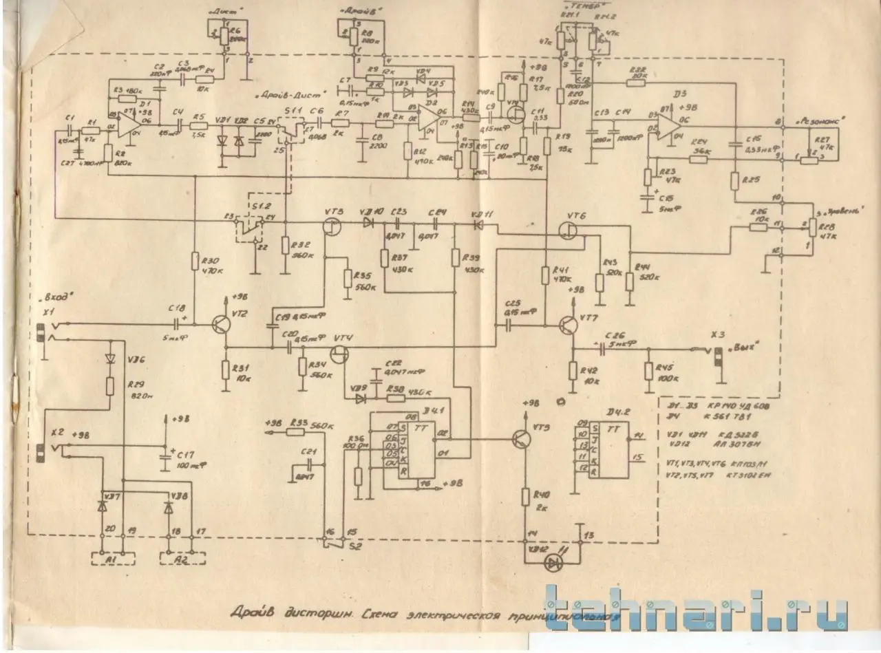

А я думал что это биполяры какие-то… У КП303 четыре ноги всё же. А это наверное КП103

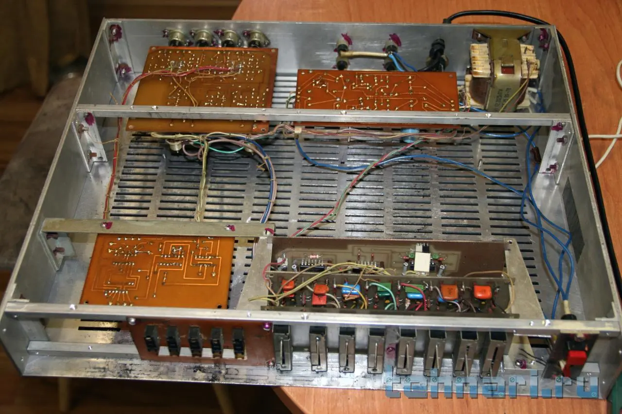

Ну раз такая тема , завтра точно отвинчу плату и выложу из чего я это сделал . И не обращайте внимания , на двухсторонний текстолит . Бродя, временами, по заводу пихал в карман или запазуху все , что плохо лежало . И как видите проблем совсем не было . Но с полевиками я тогда особой дружбы не имел - почти сплошной брак !
биполяры какие-то…
Кстати, да, электронную коммутацию можно делать и на биполярах, и на встречных диодах даже. Ну, если уж совсем прижало и дефицит вокруг tehno015
Почему бы нет:

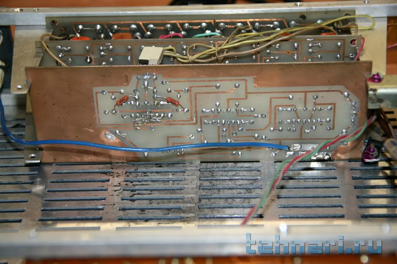

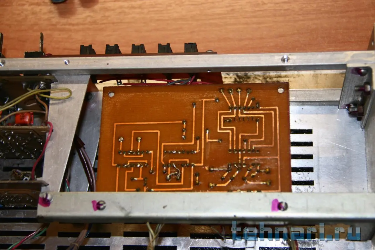

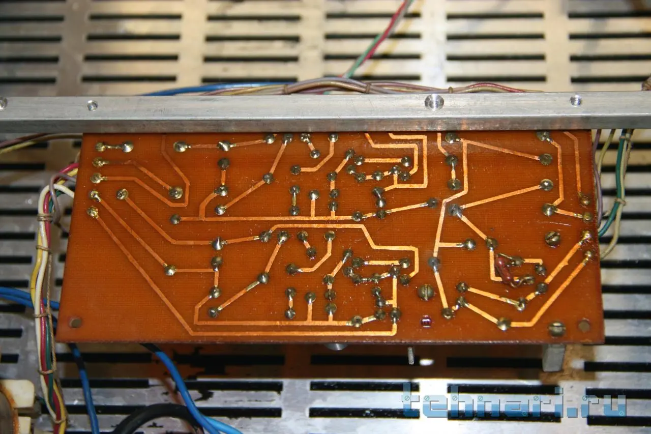

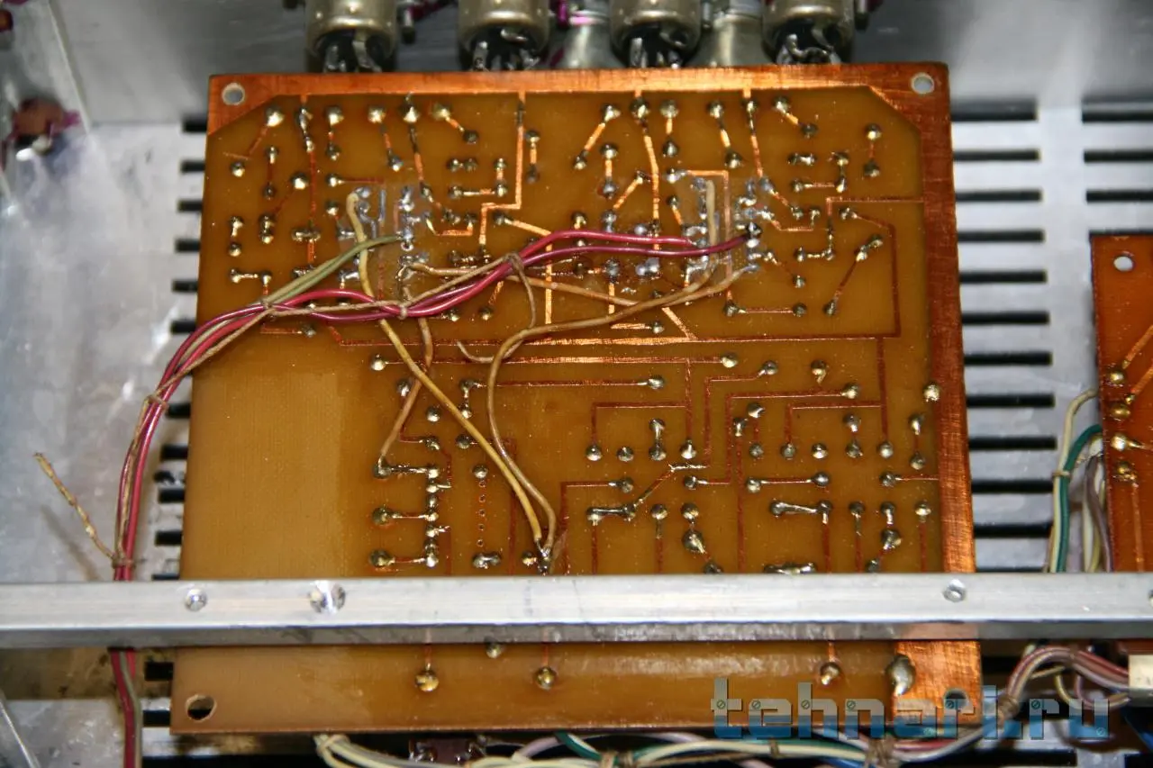

Вчера не вышло . Вот обратная сторона "луны" -
Все полевики КП303Е. Сам не знаю из каких соображений , но корпусные выводы откушены . Рисую ресфейдером поэтому все такое угловатое .
А мне нравится как выглядит!
И я, того-же мнения!
А ну-ка развейте(это не к коллеге Gluxon-у, а ко всем) нетовский миф, или подтвердите:
"...Дорожки не должны иметь прямых углов..."
Я воспринимаю подобное утверждение дословно. Ну типа- электроны на крутых поворотах выскакивают за пределы трассы, как болиды в Формуле-1.
Согласен, какая разница каким образом прорисована дорожка, главное чтоб самому удобно монтаж вести было, это же не жгут укладывать, там прямой угол без молотка не получается.
Я стремлюсь к минимальной длине проводников и не перевариваю тонких проводников по питанию.Углы тоже угловаты,но чтобы глаз радовало. Некрасиво оно само выходит,а хочется не упасть в глазах коллег.
