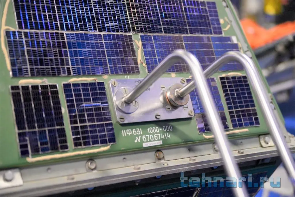

В дополнение к масштабным моделям маневрирующего спутника "Полет-1" и спутника-перехватчика ИС-МУ хочу изготовить модель спутника-мишени ДС-П1-М "Тюльпан" (11Ф631), при помощи которого отрабатывалась техника и технология перехвата и уничтожения космических объектов вероятного противника на орбите.
ДС-П1-М («Тюльпан») — серия советских спутников-мишеней. Использовались в качестве мишени при испытаниях истребителей спутников. Практически единственный "бронированный" спутник. Относится к семейству советских космических аппаратов Днепропетровский спутник (ДС), создаваемых ОКБ-586 (впоследствии КБ «Южное») в городе Днепропетровске Украинской ССР.
Аппарат
Космический аппарат был выполнен из двух правильных усеченных шестигранных пирамид, соединенных между собой.
Спутник мог фиксировать активные поражающие элементы, выпущенные КА-перехватчиком и движущиеся со скоростью 1,2-2,1 км/с относительно мишени датчиками, установленными на гранях спутника. Телеметрическая аппаратура передавала эту информацию на Землю.
Для защиты космического аппарата от поражения активными элементами герметичный корпус оснащался стальным защитным покрытием. Эта защита позволяла сохранять работоспособность космического аппарата при проведении трех выстрелов КА-перехватчика.
Эксплуатация
Первый спутник серии ДС-П1-М — Космос-394 был запущен 09 февраля 1971 с помощью РН Космос-3М 11К65М. 25 февраля 1971 перехвачен и разрушен спутником Космос-397.
Всего с 1971 по1982г на орбиту под наименованием "Космос-394, 400, 459, 521, 803, 839, 880, 909, 959, 967, 1171, 1241, 1375" было запущено 13 спутников-мишеней.

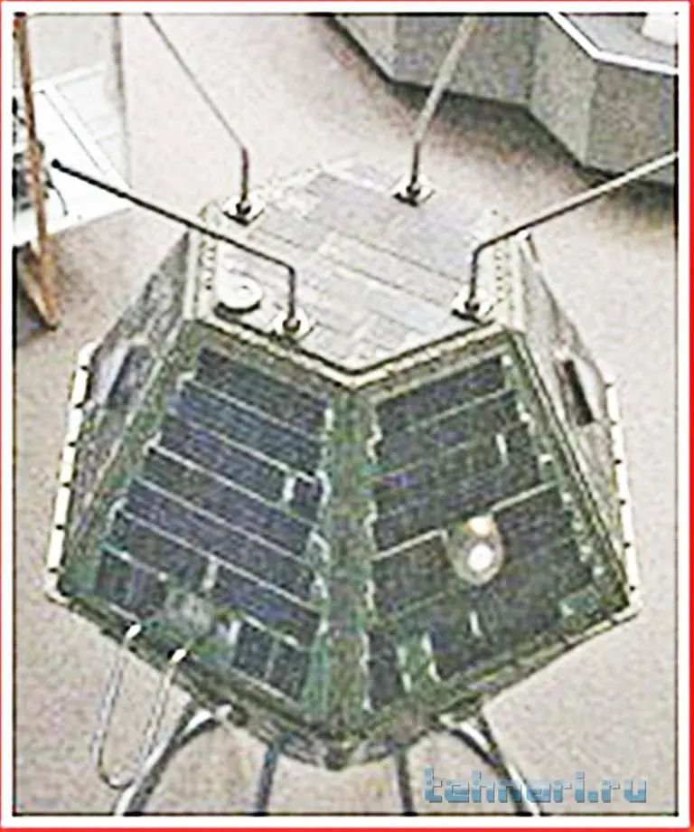

В настоящее время макет спутника-мишени демонстрируется в космической экспозиции парка "Патриот" в Кубинке.
    111.4 KB · Просмотры: 89
    105.4 KB · Просмотры: 77
    80.1 KB · Просмотры: 103
Спутник-мишень ДС-П1-М "Тюльпан" был создан на базе юстировочного спутника ДС-П1. Для защиты космического аппарата от поражения активными элементами, образующимися при стрельбе спутника-перехватчика по цели, герметичный шарообразный корпус оснащался стальным защитным покрытием. Эта защита позволяла сохранять работоспособность космического аппарата при проведении трех выстрелов КА-перехватчика.Космический аппарат был выполнен из двух правильных усеченных шестигранных пирамид, соединенных между собой.
Спутник мог фиксировать активные поражающие элементы, выпущенные КА-перехватчиком и движущиеся со скоростью 1,2-2,1 км/с относительно мишени датчиками, установленными на гранях спутника. Датчики представляли из себя проволочную сеть, при повреждений нитей которой в счетное устройство уходил сигнал о нанесенном поражении, а телеметрическая аппаратура передавала эту информацию на Землю. В качестве поражающих элементов шрапнельного заряда двух боевых блоков ИС-1МУ использовались шарики Ф5мм, кроме того в корпусе спутника также находился заряд ВВ весом 300кг, который использовался в качестве "последней меры", при сохранении спутником-целью своих функций после двукратного обстрела из боевых блоков. При взрыве заряда ВВ весь корпус спутника-перехватчика превращался в облако поражающих элементов.

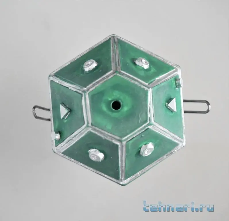

Сборка корпуса спутника-мишени начинается с изготовления шестигранного основания, на котором впоследствии будут монтироваться стальные плиты защиты приборного отсека. Три вырезанные заготовки основания склеиваются в один узел.

Далее вырезаем из листового пластика заготовки стальных плит , обрабатываем их склеиваемые торцы под углом и производим склейку. В завершение сборки корпуса вырезаем из пластика крышки , пришлифовываем торцы корпуса и производим склеивание. После чего напильником подчищаем огрехи склейки.

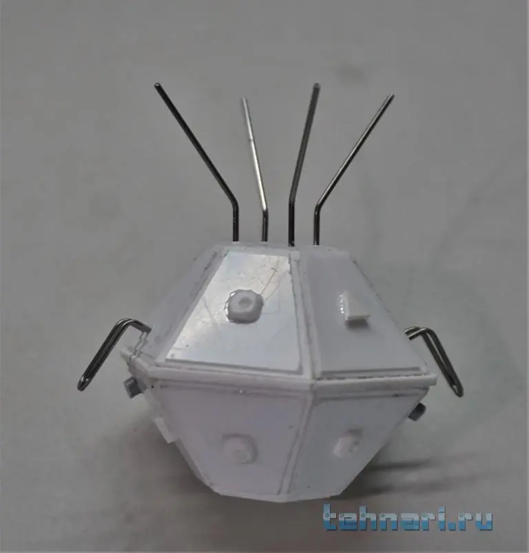

На корпус спутника наклеены плоские панели с проволочными датчиками, выполненные из листового пластика. Вдобавок к ним наклеены еще какие-то датчики, возможно тензометрические, для фиксации попадания в спутник крупных осколков от спутника-истребителя. Из инъекционных игл Ф0,8мм согнуты антенны.
    10 KB · Просмотры: 76
    9.9 KB · Просмотры: 60
    17.3 KB · Просмотры: 67
Антенны установлены на корпус спутника. Теперь осталось произвести покраску и наклеить на панели датчиков панели солнечных батарей.
