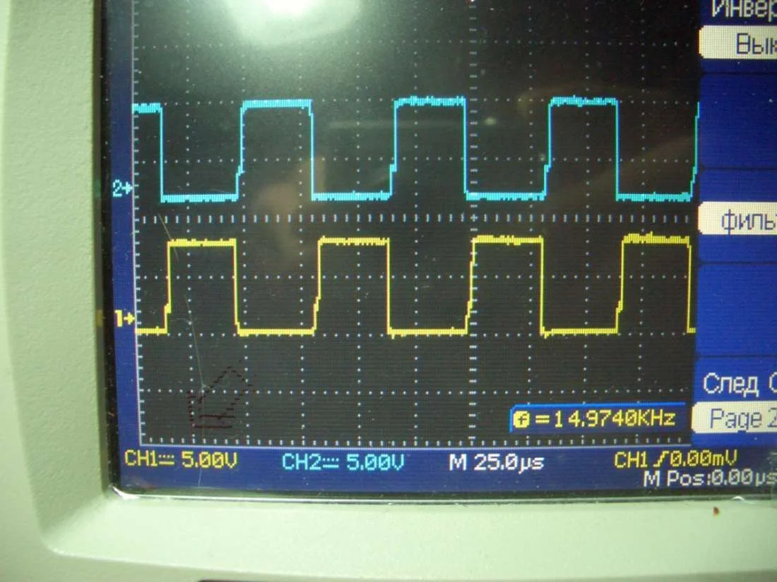

Делаю ИИП 600W
Отчет за сегодня.
Добился ровной волны, черт знает как, наверно чтото фигово контачило ибо распаял и заново также спаял.
На резисторе мне не удалось ничего добиться.
Также непонятки с шоттки.
При включении как на схеме они вызывают треск в ТГР и падение сигнала.
При включении как на фото все ок.

Stvol'у
Вы сказали волна должна быть как ниже.
У меня проблемы ?
    2.3 KB · Просмотры: 68
Это примерный вид эпюры(средняя с вопросом) из #203.

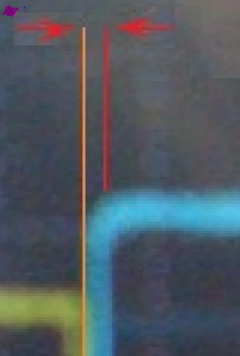

На шоттки пока забить. Друг над другом эпюры расположить можно и почётче без мазни сфоткать?
И какая длительность сего действа в наносекундах сможете посмотреть?
3 микросекунды.
Четче врятли получится.

Про длительность переднего фронта ничего не узнал...
Это длительность дидтайма(задержка между импульсами)?

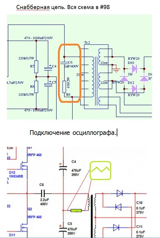

В первичку снабберную цепочку (RC). Номиналы(для начала) можно слямзить с схемы любого полумоста от 310V. Хоть и с той что на зелёном фоне.
И если с выходным трансом всё ОК, выходной каскад питаем от 30-40V. Лапоть очень сейчас бы не помешал.
В разрыв первички врезаем безындуктивное R=0,5-1 Ом(тут чем меньше, тем лучше, лиш бы чуйки осцилла хватило). На это эр сажаем один канал осцила. Второй канал параллельно первички. Включаем на осциллоскопе запись всего этого кина(дрова для коннекта к ПК уже нашлись?) и вперёд...
Про длительность переднего фронта ничего не узнал...Это длительность дидтайма(задержка между импульсами)?
В первом скрине 1 клетка - 25 микросекунд
Во втором скрине 1 клетка - 1 микросекунда
В какую первичку ? ТГР или выходного ?
Что такое снабберная цепь ?
Где же мне 30-40V взять то =) Делитель на конденсаторе делать ?
В разрыв первички выходного ? Прям в разрыв или до транса можно ?

Снаббер – успокоительная цепь, поглощающая выбросы обмотки. Состоит из последовательного соединения резистора и конденсатора.
Резистор(для осцилла) в разрыв цепи первички в любом месте, можно к точке соединения электролитов.
С картинками только попозже, может через часок…

Как и обещал.

Каковы шансы бздыня если все включено по схеме, вторичная обмотка разомкнута.
Если я включу резистор в 1ую обмотку на нем упадет все напряжение.
У моей первички сопротивления практически нет, как и у меня резисторов 0.01.
Не переживайте, на переменном токе(десятки кГц) первичка будет иметь достаточное сопротивление для того, что бы R=0,5 Ом в виде датчика тока, не оказывал на цепь заметное влияние. Тем более на ХХ через него будет протекать только ток намагничивания сердечника.
Спасибо, понятно, не подумал о индуктивном сопротивлении.
